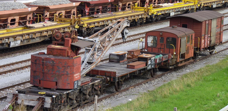

Tm-I 633 is type Tm-II met open platform (met een zeiltje voor de opening),
en zou dus voor onderhoudspersoneel infra zijn bedoeld:
en inderdaad daar wijst de samenstelling wel op:
De foto geeft ook aan wat zo'n tractor allemaal moest kunnen verplaatsen.

Ik zag deze versie in Brig
Het is Tm 98 85 5 234 433-1 CH-SBBI, dus een 234-4 type!
(dat is de tractor zelf, met een eigen kraan aan boord)
met een 2-assige tussenwagen (Schutswagen, vol extra ballast).
Die tussenwagen hoort als vaste wagon bij een Bendini-Kran.
Dat is kennelijk het gele 2-assige wagentje in de staart van dit treintje.
En die Bendini combinatie draagt het nummer XTms 40 85 95 85 559-9 CH-SBBI.
De I in SBBI staat voor Infra.
