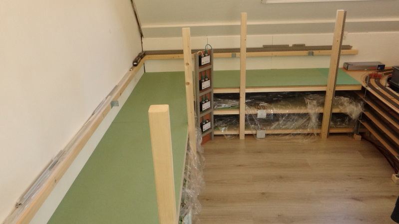

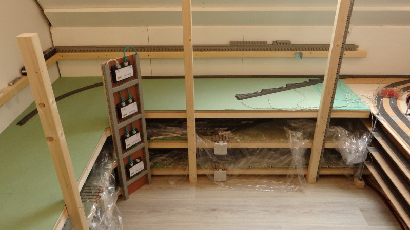

maart
Er wordt weer verder gebouwd aan de 4e verdieping van het schaduwstation, de dwars balkjes zijn gemonteerd en de sparingen voor bekabeling en verlichting zitten op hun plaats.
Aan de onderzijde van het hout komt een led strip, deze strip zet ik vast met de dubbelzijdige tape van de strip zelf en om de 20 cm. plaats ik een tyrep houder.
Op zijn kop ziet het er dan zo uit.
Dan gaat de led strip erop, zoals je kunt zien gaat de tyrep strak over de strip heen ( onderste gedeelte van de tyrep ) waardoor hij volledig opgesloten aan het hout bevestig is.
Tijd om de houten platen op hun plek te leggen.
En de bocht door, ook gelijk de verlichting van spanning voorzien.
De houten platen liggen op hun plaats en de verlichting brand  :)
Aan de voorzijde monteer ik een 34 x 34mm. balkje tussen de balken voor extra stevigheid hierop komt straks de stroomvoorziening te zitten.
De linker spiraal sluit mooi aan op de verdieping, er komen nog blauwe platen op te liggen ( die ik groen schilder  :) ) en daarna kan ik de fine afstemming doen.
En aan de andere kant.
Ook liet ik jullie in deze maand het voorlopige baanplan zien voor de bovenbaan, hier is al het nodige in veranderd  :)

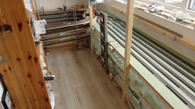

We waren gebleven op de vierde en tevens laatste verdieping van het schaduwstation.
Het hout lag op zijn plaats maar miste de groene platen nog.
De eerste liggen op hun plaats.
Ondertussen liggen alle groene platen en ben ik begonnen om de rails neer te leggen.
En vanuit de lucht  :)

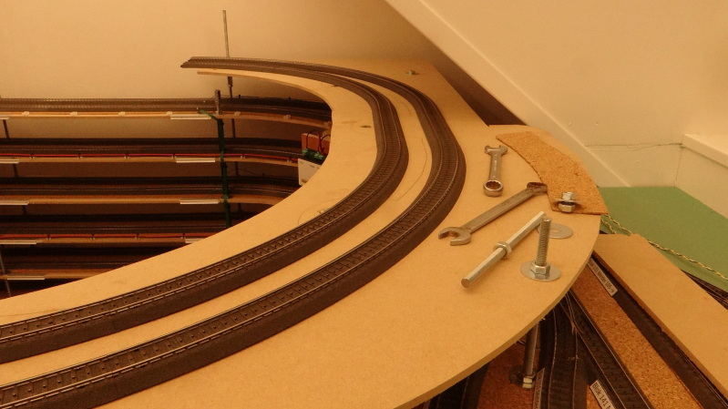

Ik ben verder gegaan met de linker spiraal, vanaf de bovenste verdieping van het schaduwstation naar het uiteindelijke maaiveld.
Dus tijd om weer eens te klimmen  :)
Men neme wat hout en plaatsen het op de draadeinden.
Om te zorgen dat de afstand tussen de lagen gelijk blijft gebruik ik passtukken.
Op deze manier bouwt het lekker door zonder steeds te hoeven meten of alles wel klopt.
Het hout ligt op zijn plaats, en de moeren worden tegen het hout aangedraaid.
Dan komen de ringen en moeren aan de bovenkant tegen het hout aan en wordt het geheel met twee steeksleutels vastgezet.
Op de foto lijkt het niet allemaal gelijk te lopen maar dat is gezichtsbedrog.
Nu is het tijd om de verbinding tussen de twee rondlopende delen te maken, door middel van aluminium strips met Polymax kit wordt het geheel met elkaar verbonden.
Nu we weer een halve cirkel verder zijn is het tijd om het kurk erop te lijmen.
Met dit warme weer droogt het lekker snel en voor je het weet zit het allemaal op hun plaats, de rails even neerleggen voor het Zwitserleven gevoel  :)
Het gaat niet hard, maar we zijn onderweg naar het maaiveld.

Tijd om verder te bouwen, we moeten nog een klein stukje de hoogte in  8o
Let niet op de rotzooi  :O
Draadeinden op de juiste hoogte afgezaagd en van koppelbussen voorzien, hierin gaan weer verzonken bouten zodat de bovenzijde glad is.
Langzaam maar zeker bereiken we het hoogste punt ( TOP ).

Zondag heerlijk op zolder aan de slag geweest, ik had nog wat hout staan en hiermee wil ik de twee spiralen tijdelijk met elkaar verbinden.
Vanaf de linker spiraal zit het eerste hout op zijn plaats.
Gelijk even wat rails erop gelegd voor het zwitserleven gevoel  :D
Ondanks de slechte weersvoorspelling heb ik met het raam open geklust, hier ga ik een stukje de bocht in.
Nu zonder de Marklin dozen eronder  :)
En tot slot komen we bij de rechter spiraal aan.
