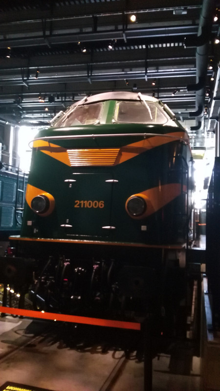

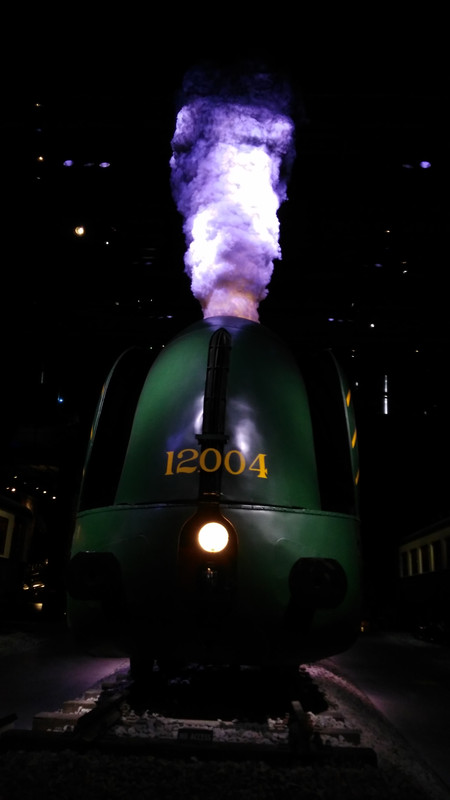

Re: de baan van Kelderspoorder: "Dag uitstapje naar Train World"

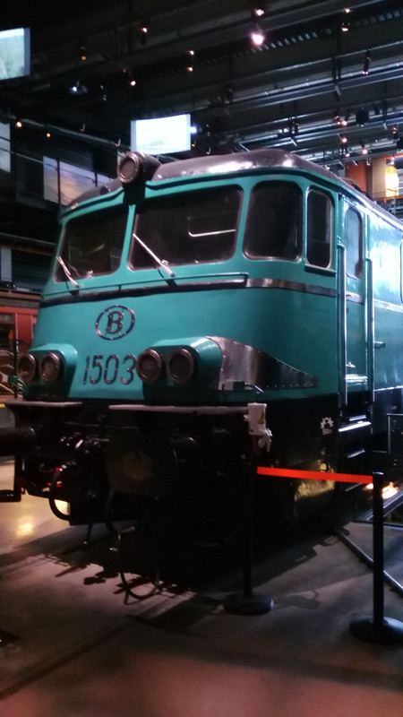

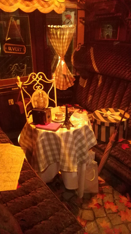

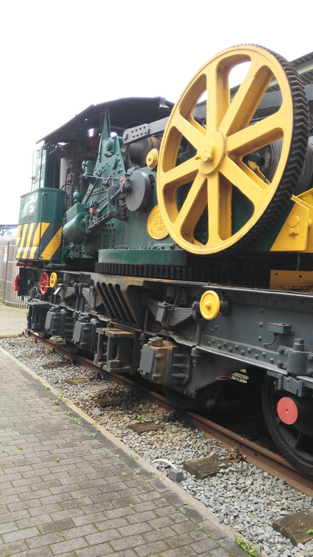

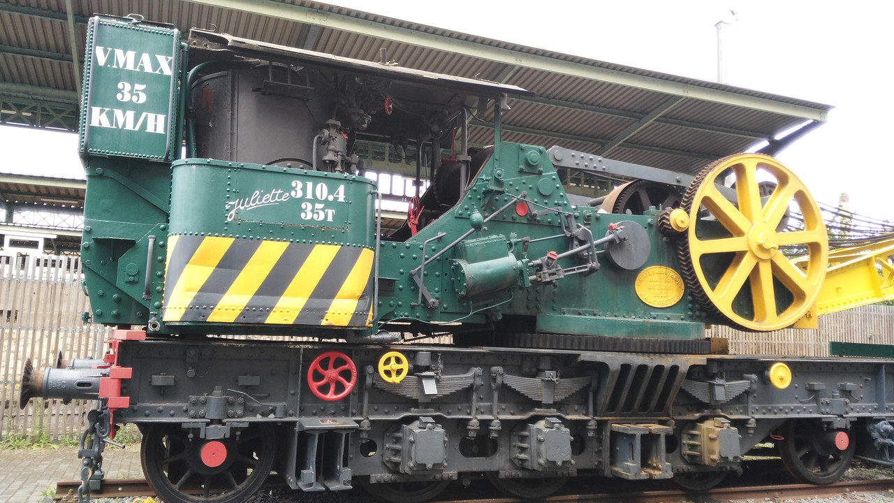

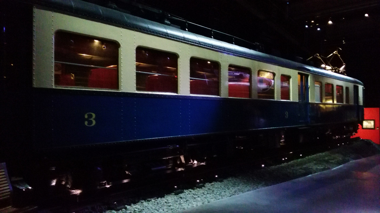

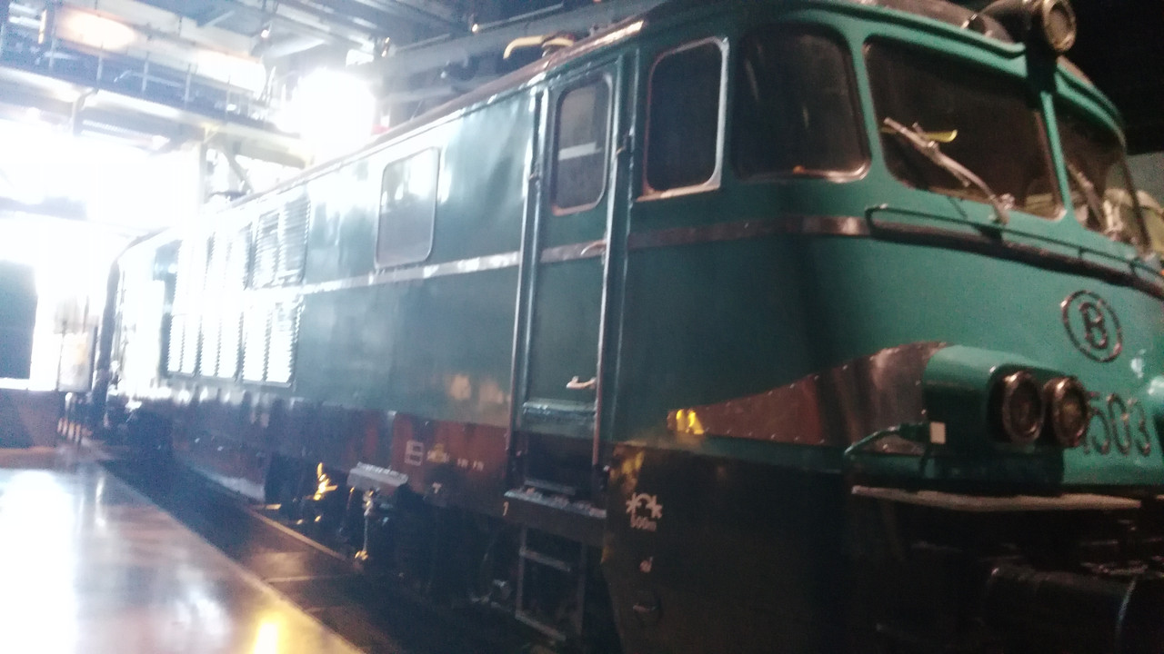

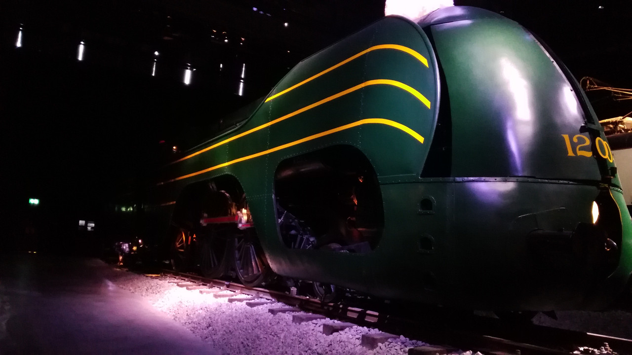

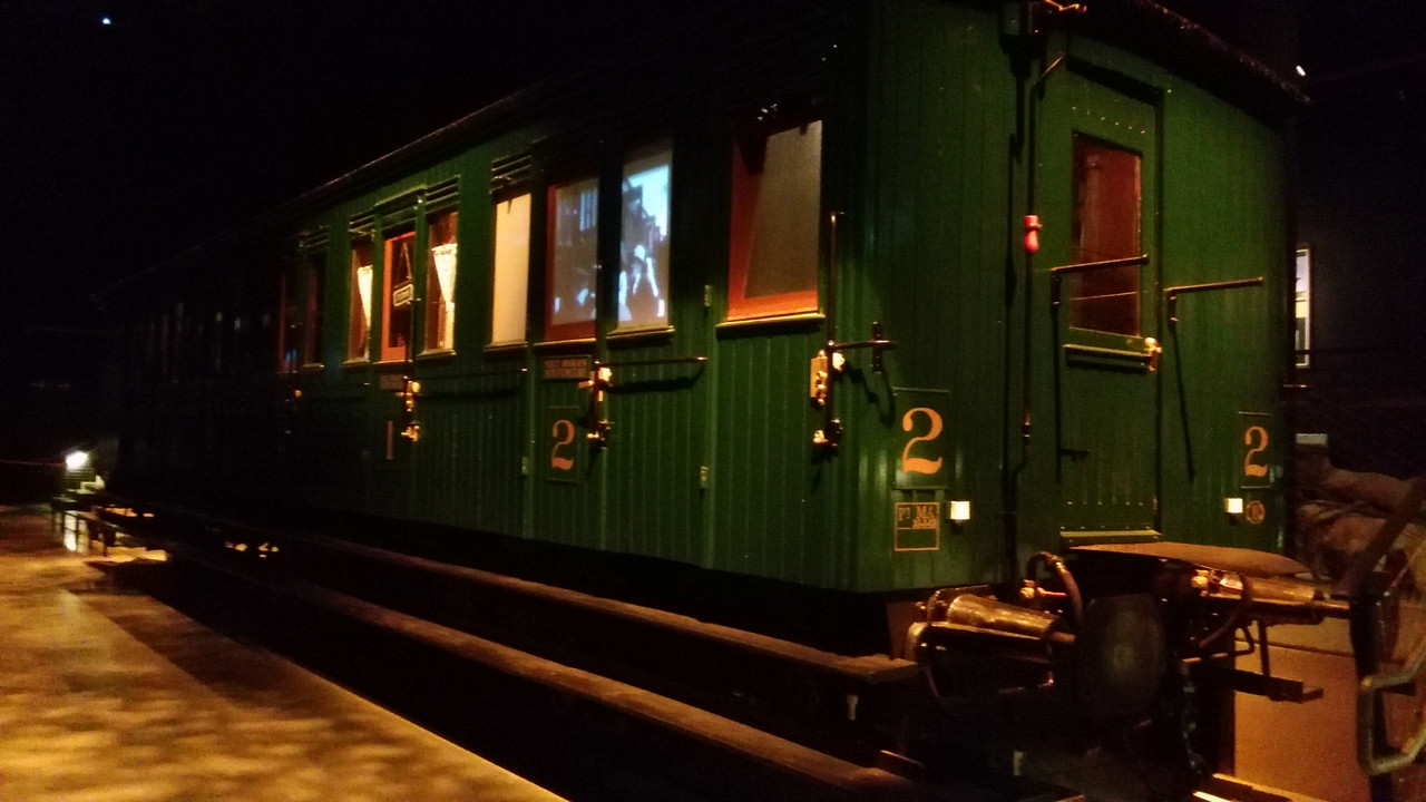

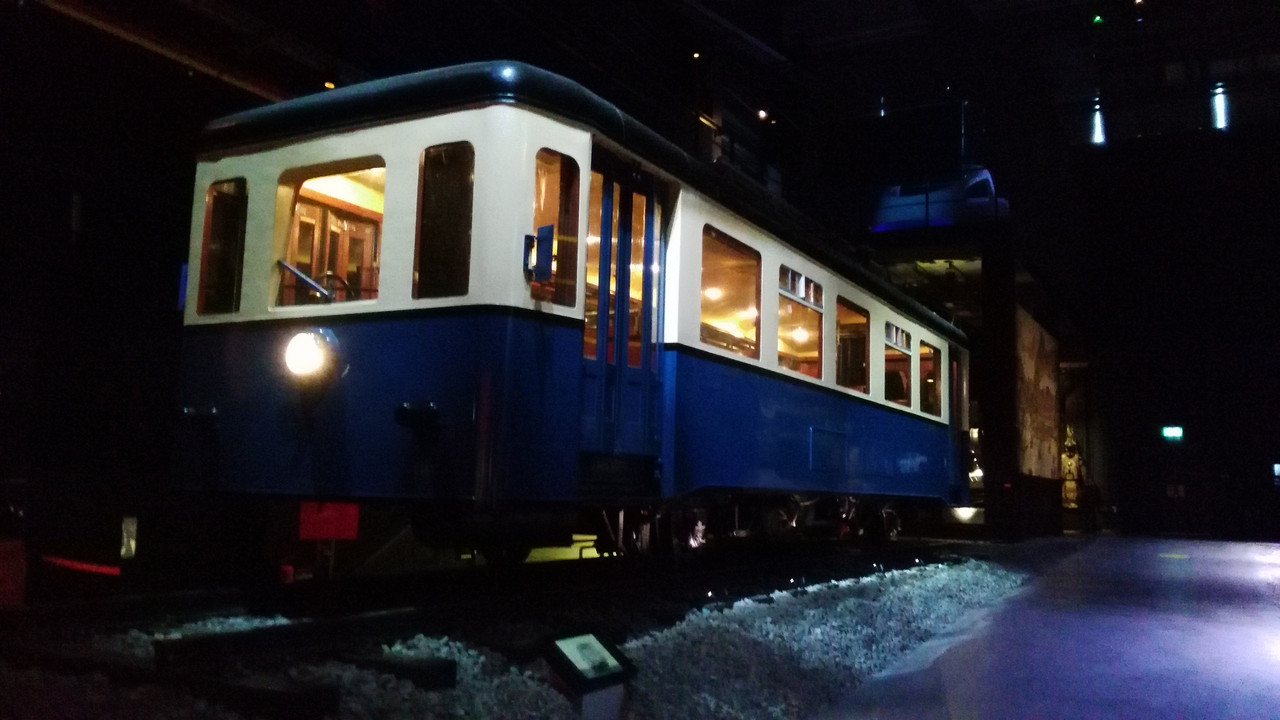

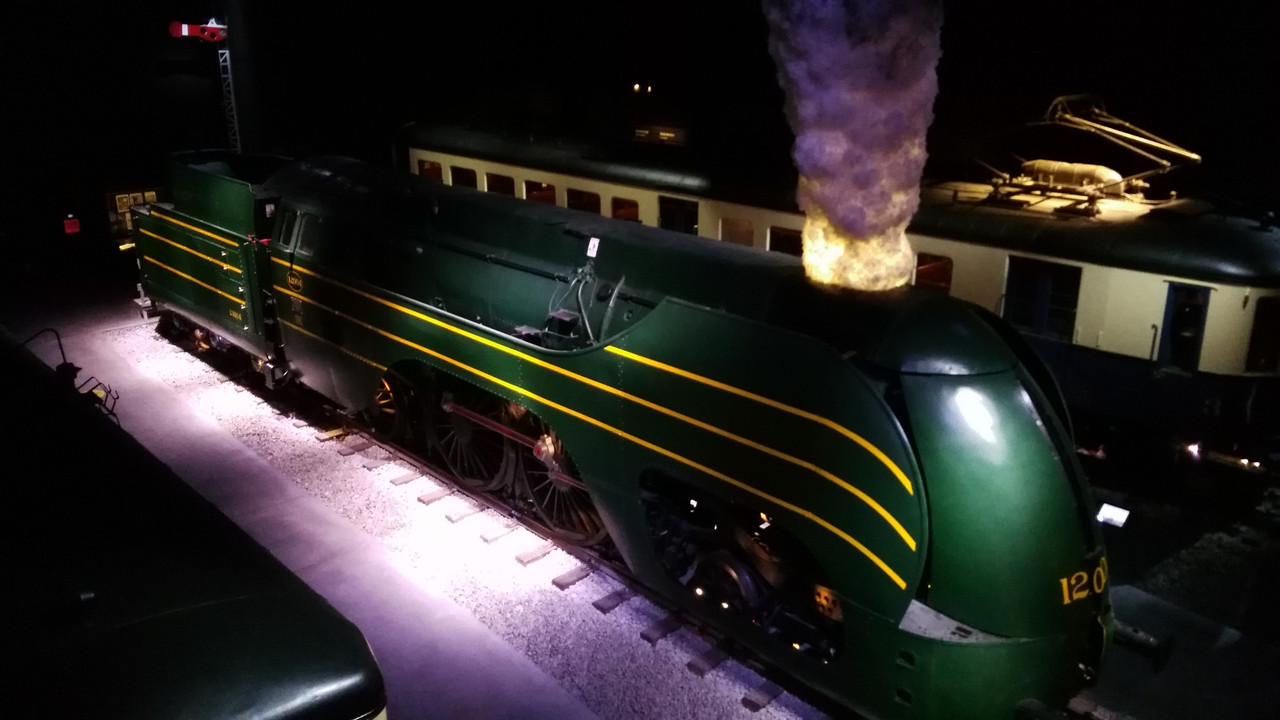

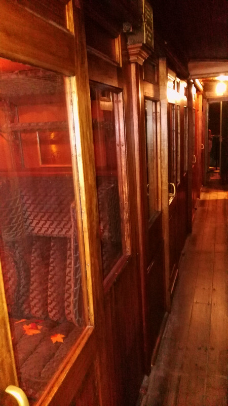

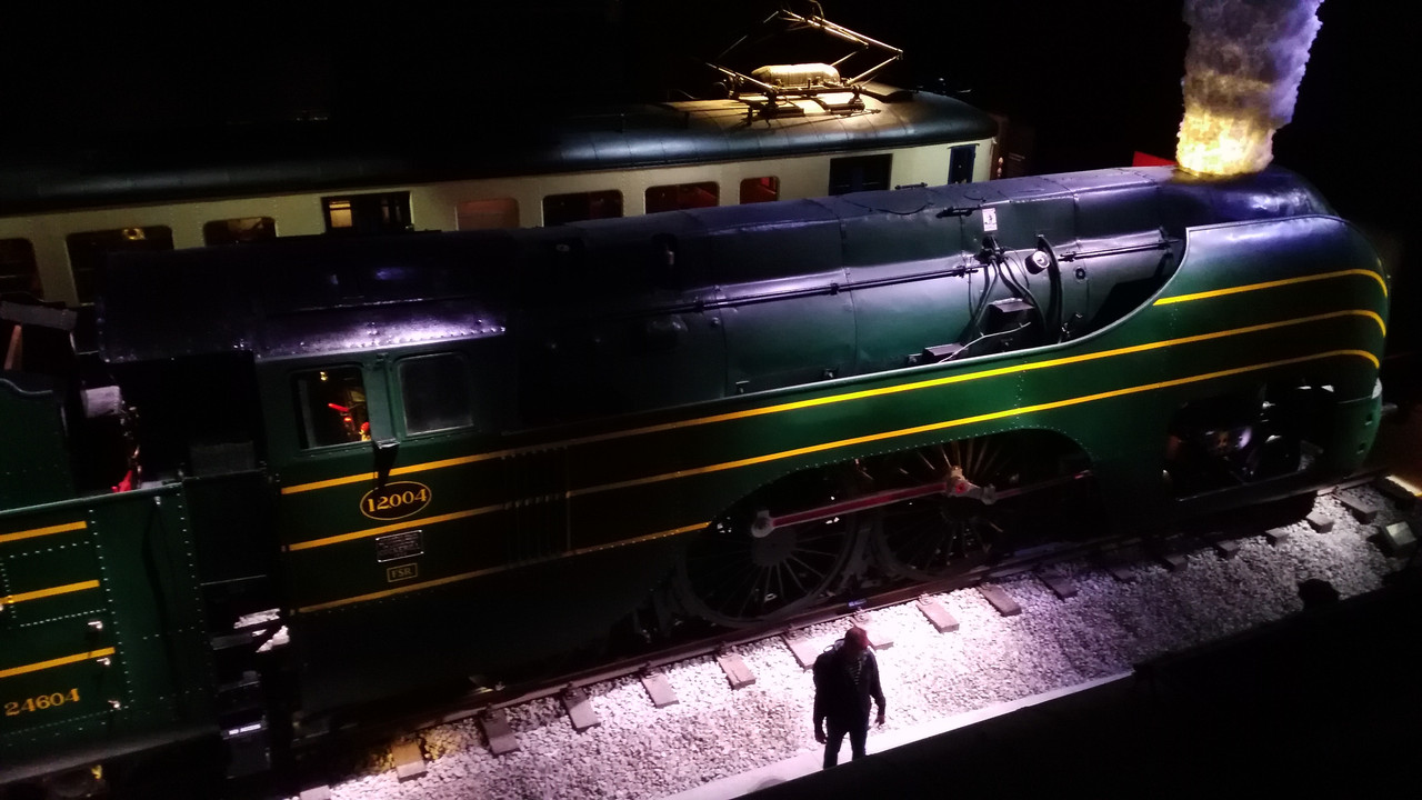

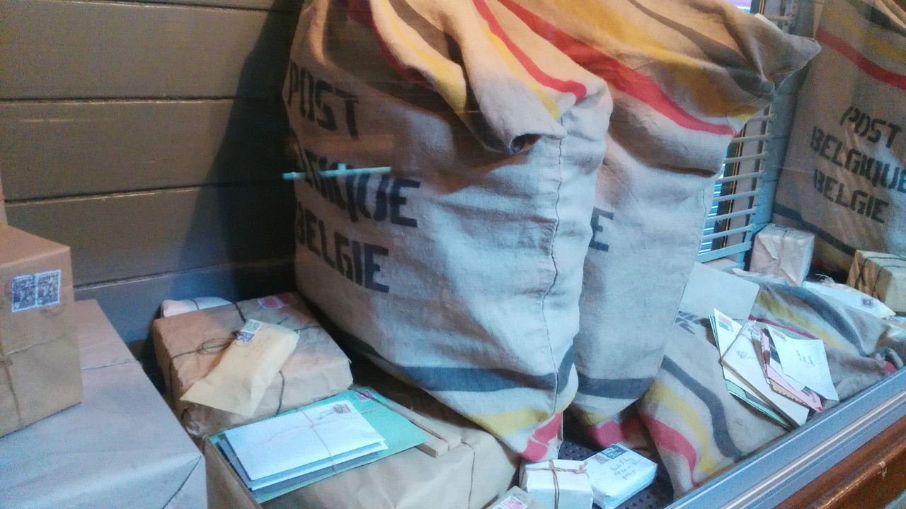

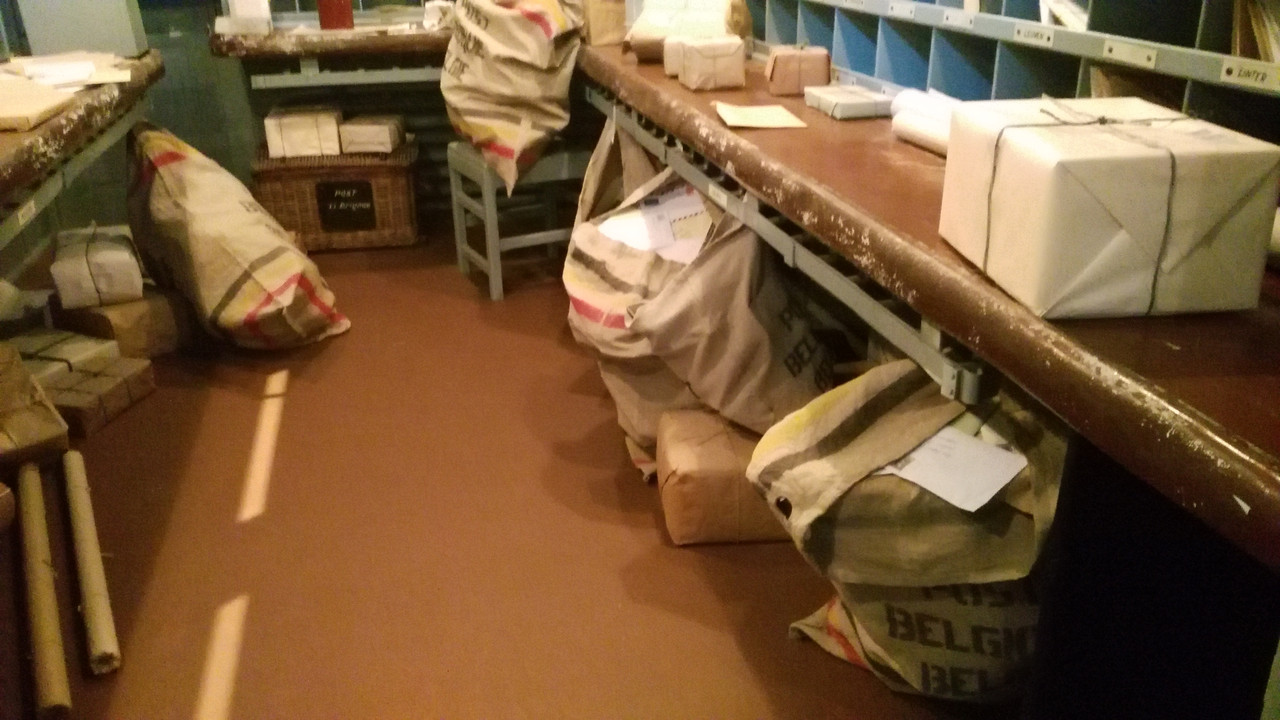

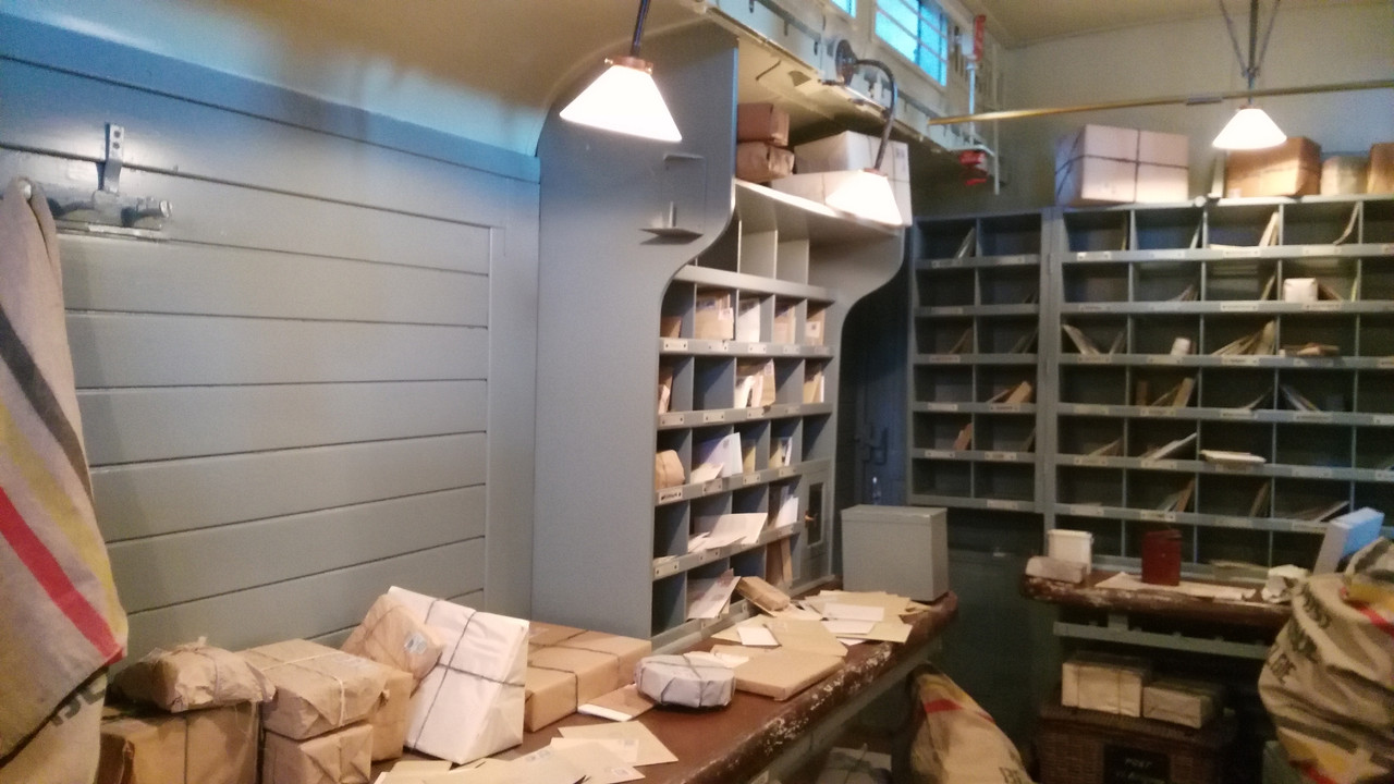

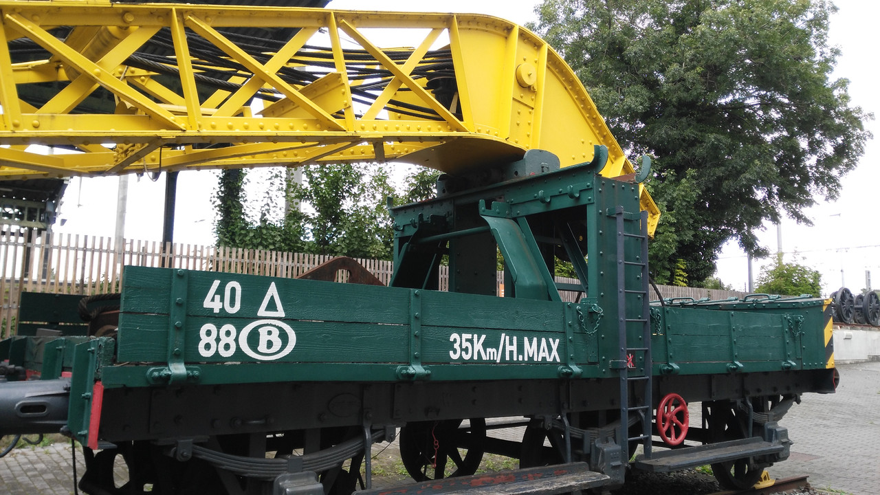

Vandaag nog een extra uitstapje gemaakt.
Nl. naar Train World geweest in Brussel
Was een gezellige en interessante uitstap.
hierbij enkele foto's
Grts Freddy

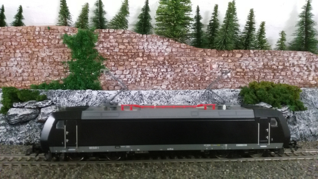

De struikjes zijn zo rond de drie centimeter. Dat is "straks" als ze op de baan moeten veelal te groot, al kunnen ze aan bosranden natuurlijk in verhouding deze hoogte wel krijgen. Als ik dus weer struikjes moet maken moet ik dat wel een beetje in verhouding gaan produceren. En ik kan ze natuurlijk ook inkorten door af te knippen.
De struikjes op de foto zijn gemaakt met Noch 07142/07152 Loof Licht Groen en Noch 07144/07154 Loof Middel Groen.
Busch 7321 Micro Flocken Mei Groen en Busch 7322 Micro Flocken Middel Groen, net als Heki 3398 Loof Reben (Druif), ga ik niet gebruiken voor struiken en bomen, dat vind ik er niet realistisch uitzien. Voor bodembedekking kan dit wel prima worden gebruikt.
Mooie foto's van Train World Freddy.  :thumbup:
Dag Freddy.
Bedankt voor het plaatsen en mee laten genieten van dit prachtige uitstapje! :thumbup:
Interessante foto's van het museum. Leuk om te zien.

Henk,
Dit is een greep uit de foto's die ik heb gemaakt.  :)
Zo kan je ook meteen zien hoe het er vroeger aan toe ging in en op de trein.
Er was vroeger zelfs een weegschaal voor de mensen die de trein op gingen.
Vond ik wel vreemd. Iemand een idee waarom dat dat werd gedaan?

Piet,
Dank voor het tonen van je interesse, Het is een greep uit de vele foto's die ik heb gemaakt,
het is enkel jammer dat de zaal waar de loks en rijtuigen staan opgesteld nogal donker zijn, is voor foto's te maken iets minder. Maar kijk er zitten toch mooie foto's bij.
Het is eigenlijk best wel een aanrader om het museum eens te bezoeken. Ik had deze nu cadeau gekregen van mijn zoon.

Je zag vroeger wel vaker personenweegschalen op openbare lokaties zoals bv een station. Hadden verder niks met het railvervoer te maken verwacht ik. Niet iedereen had een weegschaal thuis en zo kon je je na inworp van een dubbeltje toch wegen.

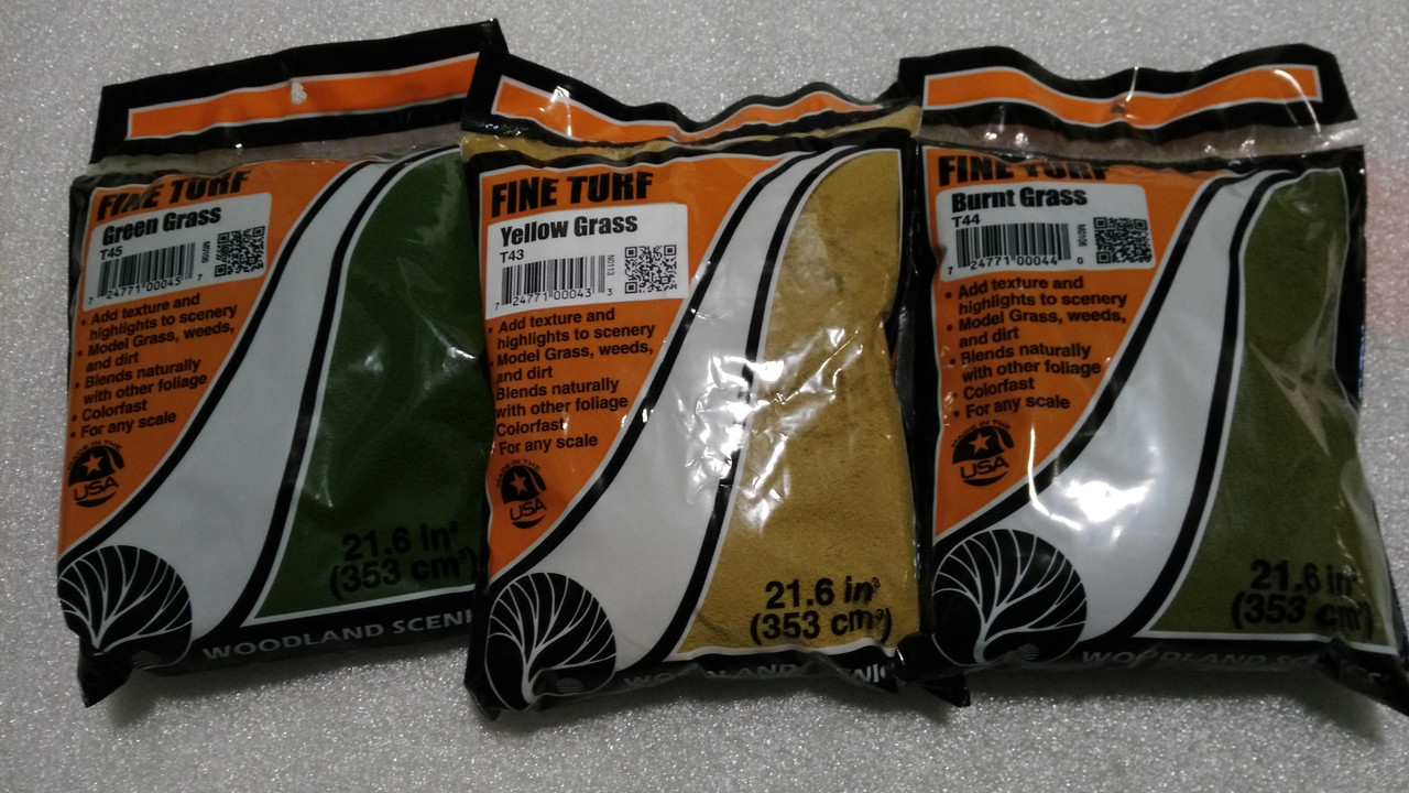

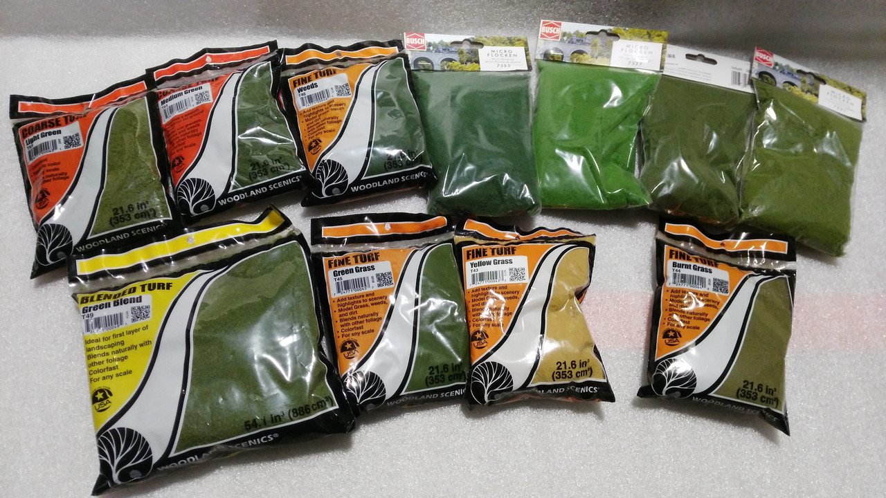

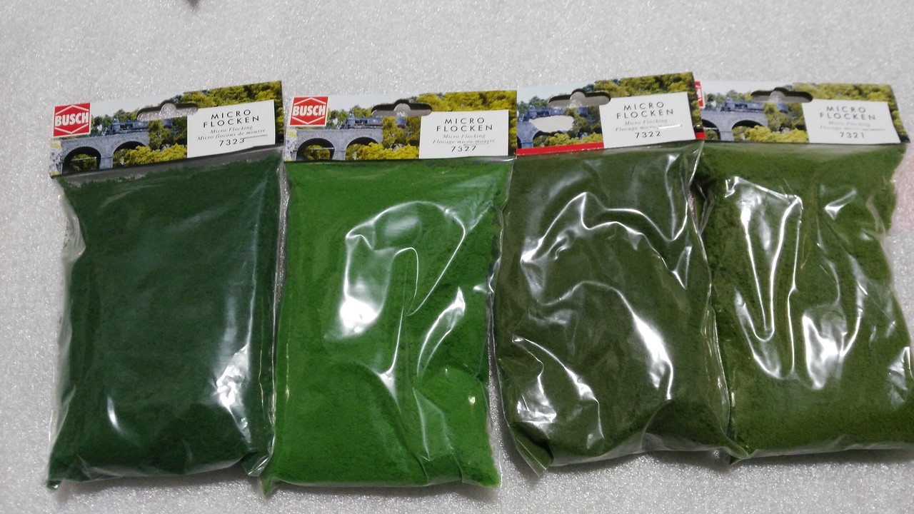

Marcel,
Dank voor de info weer.
Ik heb inmiddels al heel wat groenvoorziening binnen,
Dus ik kan al eens beginnen, al zal ik eerst mijn struikjes wat moeten bijknippen, heb ze eens opgemeten en die zijn nu nog 4-4.5 cm hoog en dat is dus veel te hoog. >:-D
Andere merken van foliage zijn nog in bestelling.

Hans,
Het lijkt me vreemd dat het louter voor eigen gebruik zou zijn, en niet voor het treinverkeer. Men kreeg zelfs een ticket na het wegen, waar zou dit dan voor gebruikt worden? Ik zou eerder denken aan een totaalgewicht persoon met bagage die op de trein stappen. Maar dat is mijn gedachte erover, er zijn misschien oudere leden hier die het zich misschien nog herinneren van vroeger als ze met de trein reisde samen met hun ouders.

Volgens mij werden mensen nooit verplicht gewogen om mee te mogen met de trein. Het was eerder een soort vermaak. Op internet zoekend, vond ik wat artikeltjes uit India waar de Britten ze neer hebben gezet, ooit. Er zijn moderne versies gemaakt, naar het schijnt, die niet alleen een kaartje met datum en gewicht uitgaven maar op de achterkant stond een leuk plaatje van filmsterren of een soort 'Fortune cookie' tekst.
Het was een vermaak dat velen vandaag met enige afschuw vervult, althans de mensen die gefixeerd zijn op hun slanke lijn en hun gezondheid.

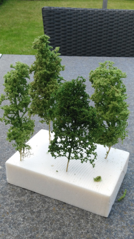

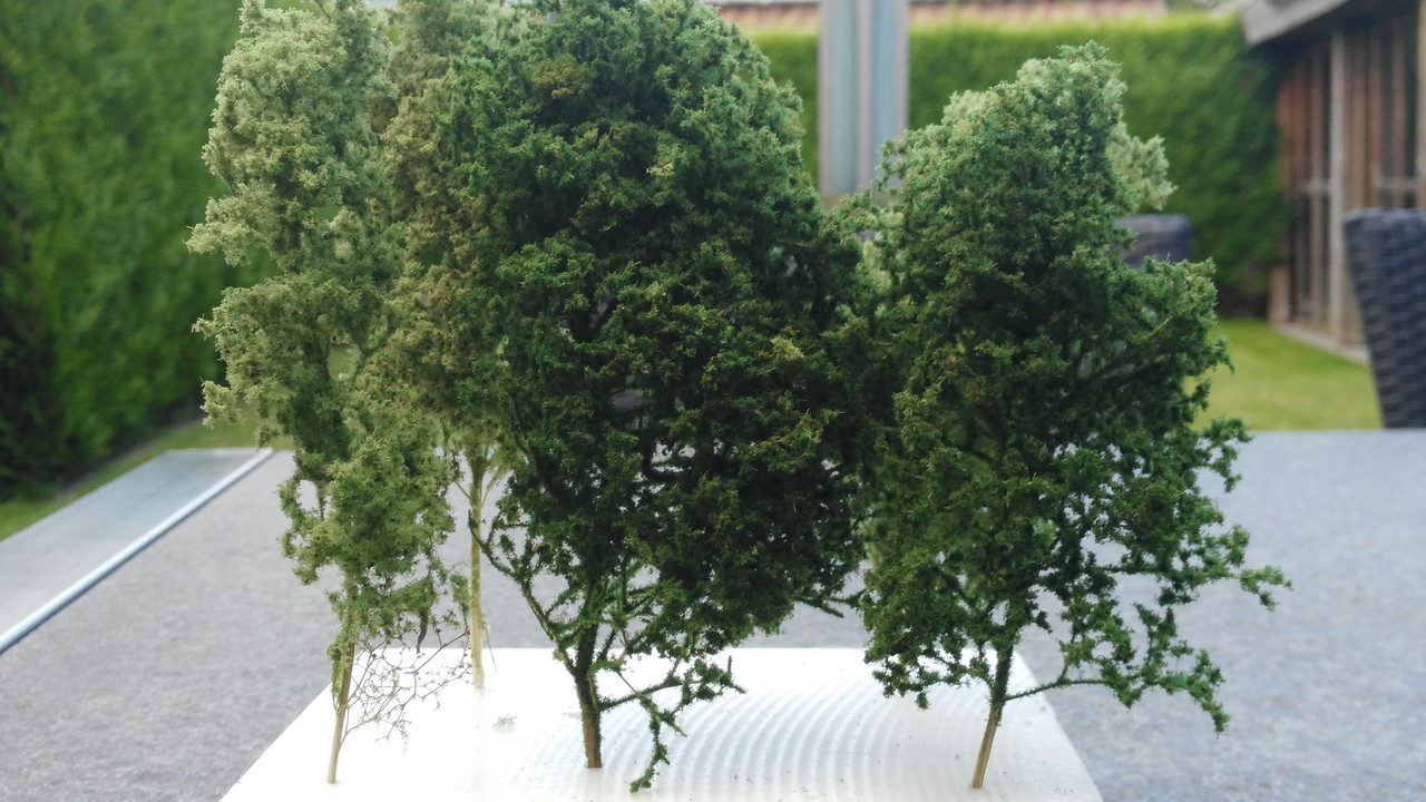

Vandaag mijn eerste experimentjes met takjes zeeschuim.
Al was ik nog bij het eerste boompje een beetje te veelvuldig geweest met het aanbrengen van het strooisel.
Zijn de volgende toch al wat luchtiger geworden.
Hier zijn de boompjes al beter.
De volgende zullen wel nog beter worden, tenminste dat hoop ik toch. >:-D
Grts Freddy

Deze zien er al niet verkeerd uit Freddy  :thumbup:

Freddy,
De 3e foto laat rechtsonder zien hoe t wordt met nog minder loof.
Een tak met bosjes groen aan de uiteinden.
Krijg het hele gevaarte zo en je hebt een prachtboom.
Het help ook ontzettend om je skelet uit de knoop te trekken. De takjes zitten meestal in elkaar klem.
Beetje kammen met een pincet geeft opener bladerdek.

Al is het nog niet het beoogde resultaat, ze zullen steeds wel beter worden.
En deze exemplaren komen dan wel achteraan op de baan te staan, in een groepje dan valt het ook niet op als ze wat dichter begroeid zijn.
Citaat van: Hero op maandag 23 augustus 2021, 01:44:21
Freddy,
Mvg een zeeschuimkweker.
Hero,
De resultaten zijn nog niet wat het moet zijn, maar wie maakte zijn eerste bomen al tot een topresultaat?
Die heb ik nog niet gehoord of gezien. >:-D
Ik zie nu wat je bedoeld op foto 3. Dank voor deze opmerking. Een volgende reeks boompjes zullen er weer beter gaan worden.
De tip van het pincet, ga ik meenemen. Dit had ik dus ook nog niet gedaan.

Vergelijk jou resultaat met dit....
.... wat overigens een exemplaar van een Canadese populier is van MBR. Ik vind namelijk dat dit soort bomen maken nauwelijks loont versus de prijs van een koopboom.

"De resultaten zijn nog niet wat het moet zijn"
Je zegt t zelf.Ik gaf expres geen mening over je pogingen tot nu toe.
Misschien helpt het om een kleiner deel tegelijk van groen te voorzien.
Bij mij blijft er ook altijd teveel lijm aan het boomskelet zitten met veel te veel loof als resultaat.
Het ziet er dus bekend uit.   :D Ook het nog kleiner krummelen van loof helpt..
Gewoon door experimenteren. het wordt vanzelf wat je wil.
Een beetje van een andere kleur loof door het mengel brengt ook wat meer diepte in het geheel.
Mvg Robin

Robin,
Ik ga deze tips ook weer eens uitproberen, door als eerst minder lijm toe te passen.
Het experimenteren gaat gewoon verder, ooit komt het wel goed. >:-D

Ronald,
Dank voor deze feedback. :thumbup:
De voorbeelden zijn heel duidelijk, minder groen geeft toch een mooiere boom.
Op naar de volgende reeks boompjes.

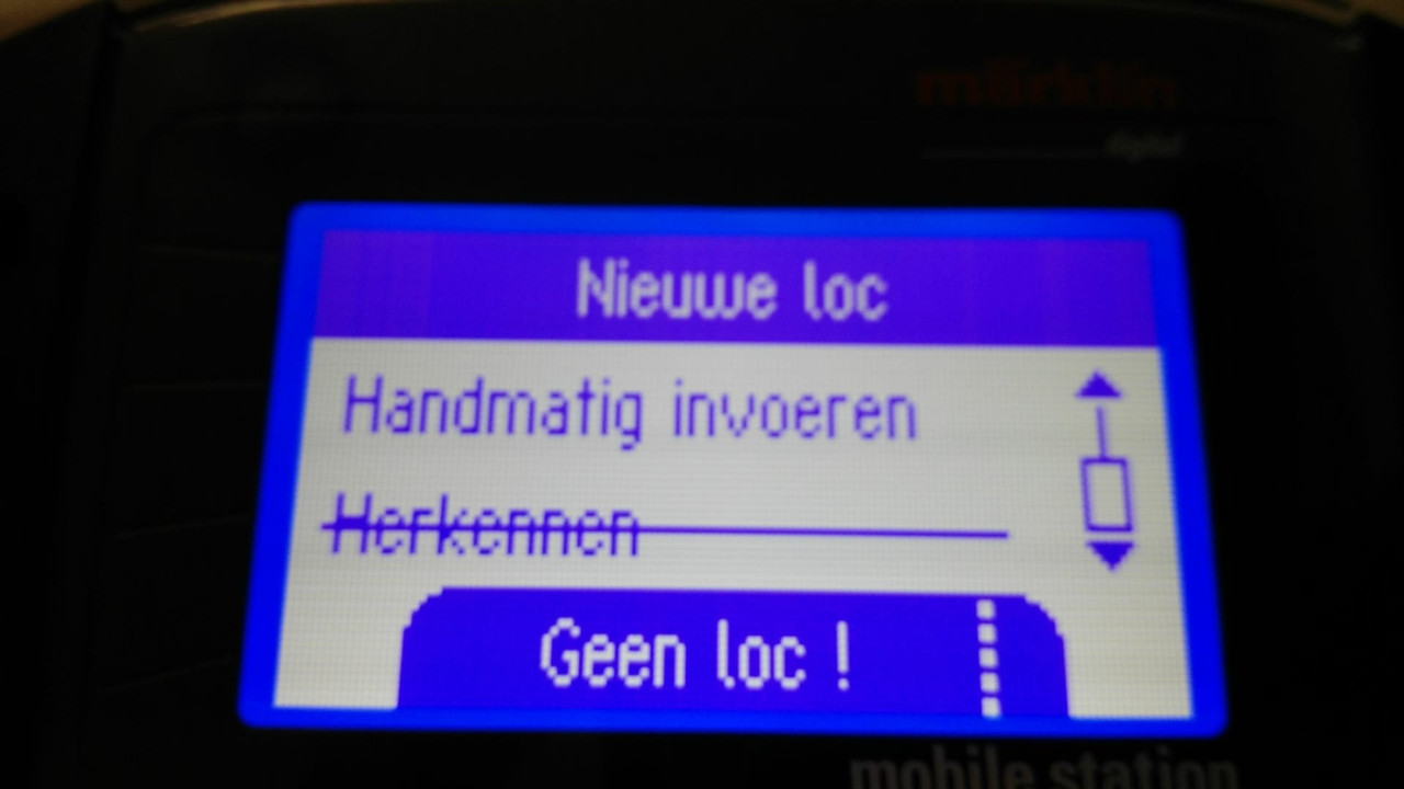

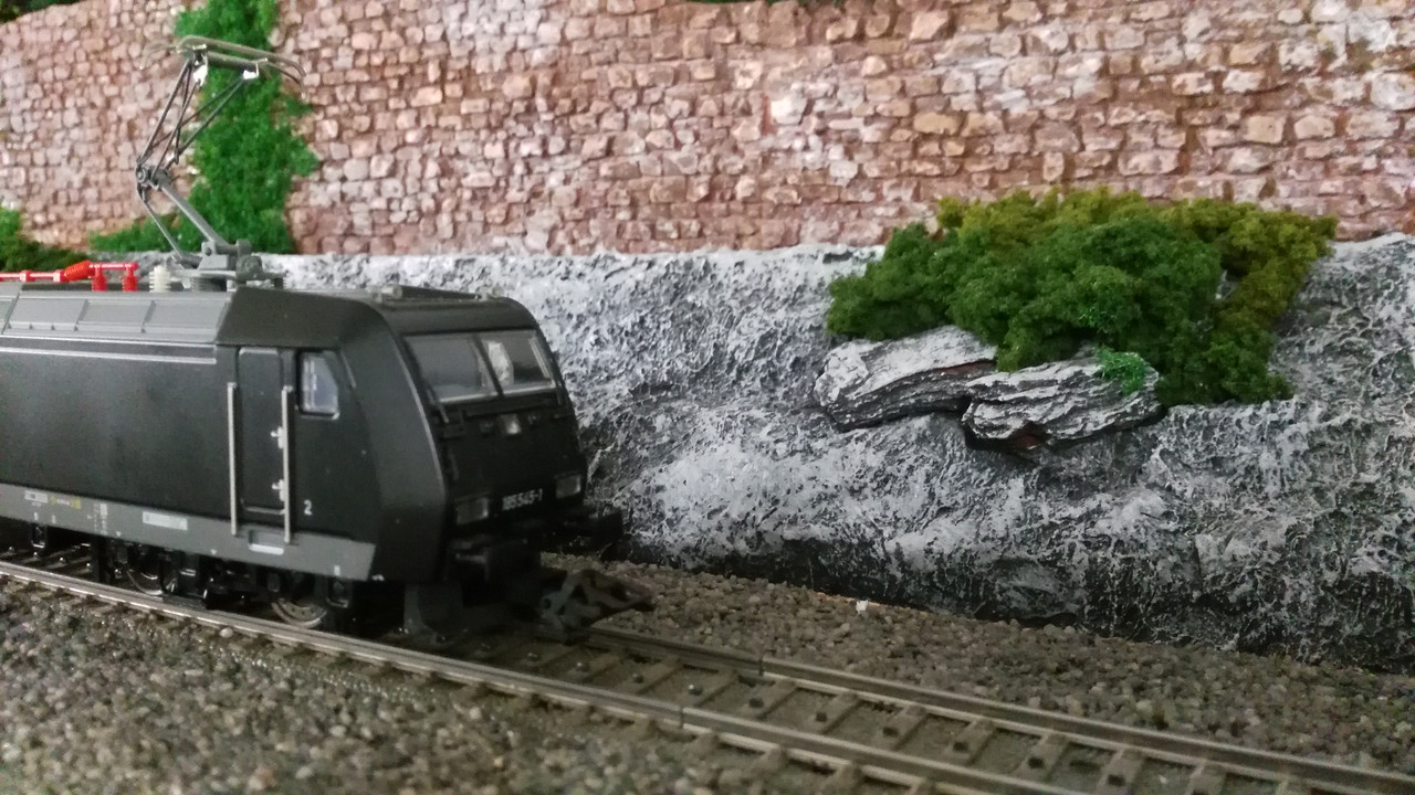

Intussen is de RTS
ofwel de  BR 185 van Mitsui Rail Capital Europe binnengekomen bij Kelderspoorder.
Enkel een probleempje, hij heeft standaard adres 24, en ik krijg dit niet gewijzigd.
Normaal gesproken kan je dit met de MS2 doen door de lok alleen op de baan te zetten, dus zonder andere loks. En dan de lok laten herkennen door de MS2.
Doch hier wringt het schoentje, deze functie staat bij mij doorstreept en kan dus niet
Iemand de tip om dit alsnog te kunnen wijzigen.
Alvast dank
Grts Freddy

Staat hij in dit lijstje ?
Re: de baan van Kelderspoorder: "Intussen binnengereden RTS Conrad"
Ja Jan,
Het is de 36891.

Citaat van: Kelderspoorder op zondag 29 augustus 2021, 16:22:30
Als het goed is, staat in dit menu niet alleen "Handmatig invoeren" en "Herkennen", maar ook "Uit databank". Bij mij staat dat direct boven "Handmatig invoeren". Met de loc als enige op de baan selecteer je dan uit de databank de 36891. Zie ook pagina's 8 en 9 van de handleiding. Daarna kun je testen of het adres nog hetzelfde is als af fabriek want dan moet hij reageren op de commando's van de MS 2. Tenslotte pas je het adres aan naar wat je maar wilt.

Weer eens wat tijd gevonden om verder te gaan met de adreswijziging.
Rob,
Zoals je kan zien staat de 36891 niet in de database, en kan ik deze dan ook niet selecteren
Kan ik op de een of andere manier de database upgraden?
Of een lok toevoegen? Dit is mij onbekend of het kan of niet.
En zo ja , is er iemand die weet hoe ik dit dan moet doen?
Grts Freddy
Bij mijn CS 3 staat 'ie er gewoon in, maar, heel apart, bij mijn MS 2 ook niet! Er heeft zeker iemand zitten slapen bij Märklin.
Vervolgens heb ik gekeken wat precies het verschil tussen de 36891 en 36893 is, en het blijkt dat alleen de afbeelding wat anders is. Die wordt op de MS 2 niet gebruikt, die zie je alleen op de CS 3. Je kunt dus gewoon jouw RTS 36891 op de baan zetten en uit de databank 36893 kiezen.
Het adres af-fabriek is 24. Als dat niet is gewijzigd, moet hij nu reageren op de commando's van de MS 2. Zo niet, dan kun je een decoder reset doen (met de loc als enige op de baan, zie ook pagina 19 van de handleiding), daarmee wordt (ook) het adres weer op 24 gezet. Als hij (meteen of pas na een reset) reageert kun je het adres veranderen via 'loc bewerken' (nog steeds met de loc als enige op de baan). Hoe dat moet, staat op pagina 14 van de handleiding.
Als hij zelfs na een loc reset niet reageert op commando's van de MS 2, wordt het tijd om er mee naar de winkel te gaan.
 @citaat @citaat
Rob,
Dank voor je feedback, :thumbup: :thumbup:
Ik tracht in de loop van de week op een avond wat tijd te vinden om het allemaal eens uit te vogelen.
Zelf had ik idd ook de 36893 wel al terug gevonden in de CS3, dus dat kan ik dan wel als alternatief gebruiken. Het resultaat zal je hier weer kunnen terug lezen. Hopelijk gaat het wel lukken, anders is er maar een optie en dat is er mee naar mijn treinenwinkel toestappen.
Grts Freddy

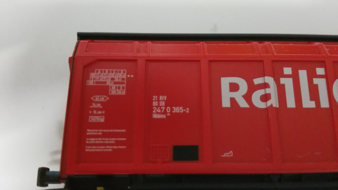

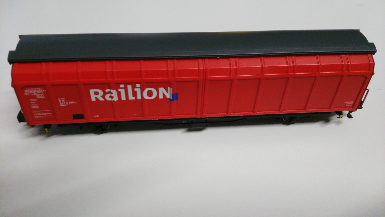

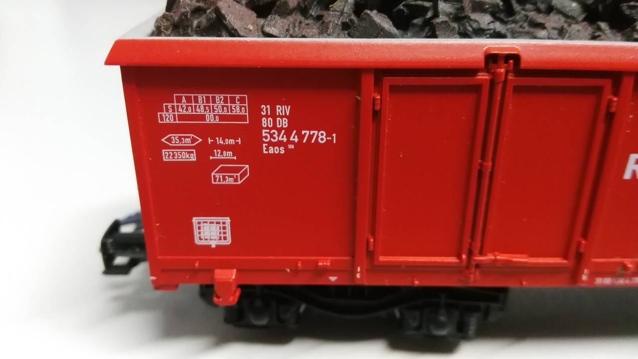

Nu ben ik als er wat tijd is bezig om mijn verzameling van rollend materiaal op te nemen in een database.
Nu heb ik een aantal wagons waarvan ik geen OVP meer heb. en dus ook niet de fabrieksnummer heb van deze wagons.
kan er mij misschien iemand hiermee helpen?
Het zijn beide van Märklin.
het gaat om deze:
en deze:
Alvast dank
Grts Freddy

Freddy,
Mooie aanwinsten ja mooi rood is niet lelijk.
De 247 0 365-2 komt uit ovp 00757-10
Naar de andere ben ik nog op zoek voor je.

Michel,
Super dat je me al met 1 wagon hebt geholpen. ik kijk er naar uit voor de andere wagon.
Het rood van deze wagons is zeker niet lelijk.
Er is hier namelijk een hele sleep van maar liefst 19 wagons binnengereden. In 3 verschillende modellen van Railion.
Binnenkort zal ik als ik wat meer tijd heb, eens een filmpje en wat foto's plaatsen hier. Als deze lange sleep over mijn baan rijd. >:-D
Citaat van: ACTS.zuid op zondag 21 november 2021, 14:38:44
Marklin 46907:
Intussen dat ik mijn bericht hier aan het schrijven was, komt er nog een mooi berichtje binnen van Ben,
Hij laat me weten dat de 2de wagon de  46907 van M* is.
Super dank hiervoor Ben  :thumbup: :thumbup:

Je Hbbins 306 komt uit de toonbank display 00757-11 doos.
Hier zaten 6 nummervarianten in van dit type.
(regiem 21 80 247 0 365-2.)
Het basis model is de 48010.
Marcel
