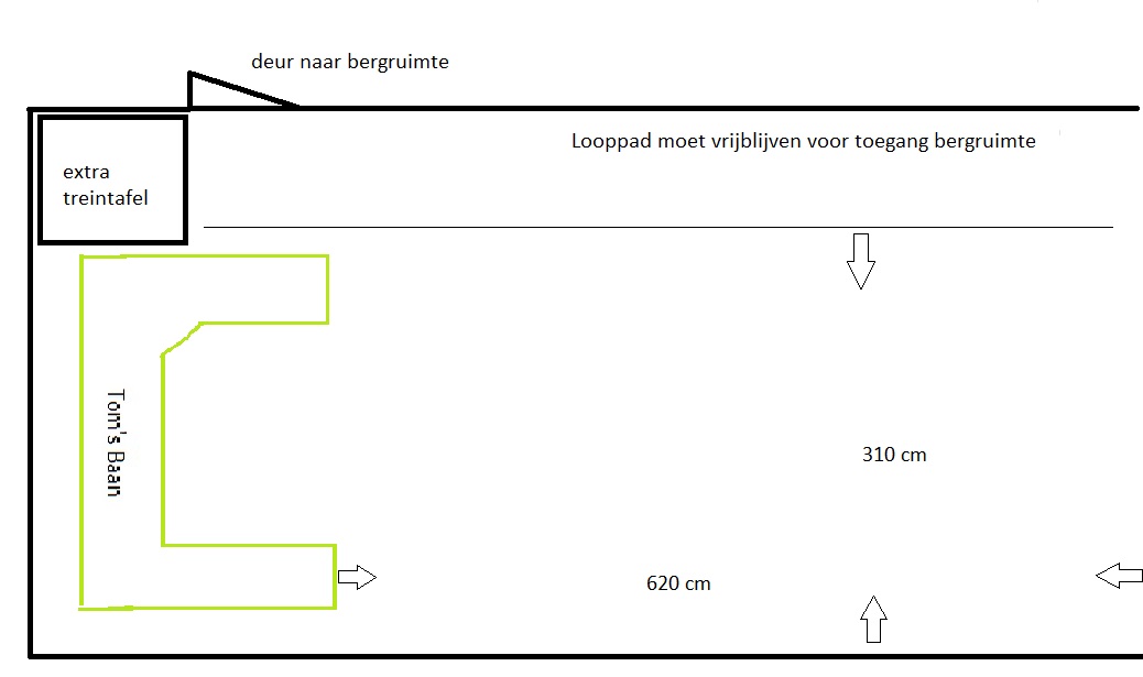

Ook hier is de beslissing gevallen van waar de nieuwe baan zal gebouwd worden.
Hij zal terug gebouwd worden in de kelder, blijft toch de meest voor de hand liggende plaats.
En kost me minder tijd om opnieuw te beginnen met een nieuwe baan.
Inmiddels staat de baan van iTom op een tijdelijke plaats. Ook wel in de kelder, maar in een ander deel van de kelder.
De baan ga ik wel volledig operationeel maken alvorens ik mijn baan ga afbreken, kwestie om toch treintjes te kunnen laten rijden tijdens de verbouwing. ;)
Niet alles staat exact op zijn plaats, zal er eerst een filmpje van Tom moeten raadplegen om alles exact op zijn plaats te zetten.
Voor aleer Tom's baantje zijn definitieve plaats zal krijgen, zal mijn eigen baan volledig worden afgebroken en dan pas kan de baan van Tom op zijn definitieve plaats worden gezet.
Deze baan gaat straks geïntegreerd worden in mijn nieuwe baan.
Al zullen het wel 2 aparte banen blijven, enkel de scenery zal in elkaar overgaan.
Komende dagen zal ik de ruimte volledig opmeten en de plaats van Tom zijn baan intekenen zodat zichtbaar gaat worden welke ruimte er over blijft voor de bouw van mijn nieuwe baan.

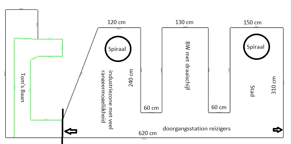

Dag Spoorvrienden,
Inmiddels heb ik eens wat op papier kunnen zetten van hoe ik mijn nieuwe baan wil gaan bouwen.
De tafel zou er als volgt gaan uitzien.
Nu er een mooi sporenplan op zien te krijgen.
Voor het schaduwstation is de vorm van de tafel identiek. Hierin wil ik opstelsporen van ongeveer 1.5 a 2 m. Deze kunnen deels achter elkaar liggen zodat als de eerste trein vertrekt, de volgende door kan schuiven naar het volgende blok.
Nu heb ik in mijn schaduwstations ongeveer voor 40 treinen opstelplaats, dus dit wil ik wel terug hebben.
Het maaiveld heb ik in gedachte als volgt.
1ste deel voor de industrie met veel rangeermogelijkheid.
2de deel voor het doorgansstation. Dat zou ik deels op een hoger niveau willen zodat er 2 á 4 sporen hoger liggen (±10-12 cm) en 2 á 4 sporen op niveau +0
Het hoger gelegen stations spoor zou dan naarst het industrie gedeelte rijden en zo via het klimspiraal dalen naar het schaduwstation.
Ook de ander stations sporen komen dan langs de andere zijde van het industriegedeelte via de klimspiraal naar het schaduwstation, en of blijft op het maaiveld en draait dan naar de BW of stadskern, en kan dan daar via de spiraal naar het schaduwstation.
Later zal er ook nog achter de baan van Tom een enkel spoor leiden naar een steengroeve die op de vierkante ruimte naast het groene deel komt te liggen.
Zo dat is een beetje mijn verwachting van de nieuwe baan.
PS de tafel moet nog gebouwd worden, dus er kan indien nodig aan de vorm gespijkerd worden.
Als er iemand interesse heeft om mee te brainstormen, heel graag.

Je hebt het op dit moment evente druk met de babyborrel maar ik wil toch even op je idee voor je nieuwe baanplan reageren.
Op zich ziet het er goed uit maar ik zou alleen de loopruimte tussen de "poten" ruimer maken.
60 cem loopruimte is echt te weinig.
Zelf heb ik 80 cem loopruimte en dat vindt ik soms nog te krap.
Kijk eens naar de loopruimte die je bij Tom's baan ingetekend hebt.
Dat is veel realistischer.

Dat hangt natuurlijk ook af van je eigen (lichaams)bouwwijze. Ik ken mensen die hebben aan een meter nauwelijks voldoende ruimte en er zijn anderen die presteren het in 40cm. Dus de keuze is reuze.

Hahahaha, dan moet jij gewoon aan de zijkant blijven staan Henk.
Voor mij zou 60cm ook voldoende zijn hoor.
Re: de baan van Kelderspoorder: De nieuwe treintafel
De ruimte die je hebt, is echt geweldig. Maar ik betwijfel of je er zo goed gebruik van maakt. Ook de bereikbaarheid lijkt me een issue: een 60 cm gangpad is erg smal, ook al ben je graatmager. Je hebt ook ellebogen. Het zo makkelijk om daarmee, achter je, iets om te stoten.
Verder is een E-vorm lastig. Je gaat heel veel bochten krijgen van 90 graden en misschien 180 graden. Dat vreet ruimte. Het kan een railspaghetti-achtbaan worden!
Kun je niet beter langs de wanden van de ruimte blijven, in een grote U?
Of eventueel een middentalel in de lengte en twee smalle 'planken' langs de wanden voor paradesporen naar een keerlus? En dan heb je ook geen spiralen nodig als je de lengte gebruikt voor stijgen en dalen.
Ik zou in elk geval juist de lengte van de ruimte benutten, niet de breedte, zeker als je met langere slepen wilt rijden.

Wat ik zo zie worden de "poten" juist gebruikt om niet rond te rijden maar meer om in te rijden.
ik vind het voor zowel het BW  als  het industrie terrein een mooie oplossing, zorg er alleen voor dat je bij het industrie terrein je wagons er achteruit op kan rijden zonder het hoofd spoor te blokkeren
ik ben heel benieuwd naar de uitwerking

Peter (Blikken Tinus) heeft wel een goed argument:
Citaat van: BlikkenTinus op zondag 16 juli 2023, 08:15:19Ook de bereikbaarheid lijkt me een issue: een 60 cm gangpad is erg smal, ook al ben je graatmager. Je hebt ook ellebogen. Het zo makkelijk om daarmee, achter je, iets om te stoten.
En laat ik nou iemand zijn die graag met z'n ellebogen werkt.  :P

Henk, ik begrijp je bezorgdheid.
Nu is er in de gangpad van de bestaande baan ook maar 60 cm en vind dit wel ok.
Citaat van: BlikkenTinus op zondag 16 juli 2023, 08:15:19De ruimte die je hebt, is echt geweldig. Maar ik betwijfel of je er zo goed gebruik van maakt. Ook de bereikbaarheid lijkt me een issue: een 60 cm gangpad is erg smal, ook al ben je graatmager. Je hebt ook ellebogen. Het zo makkelijk om daarmee, achter je, iets om te stoten.
Of eventueel een middentafel in de lengte en twee smalle 'planken' langs de wanden voor paradesporen naar een keerlus? En dan heb je ook geen spiralen nodig als je de lengte gebruikt voor stijgen en dalen.
Jouw voorstel lijkt me wel iets om te overwegen, al weet ik niet waar je de keerlussen zou plaatsen.
Kan je iets schetsen hoe jij dit ziet.

Dat wil ik wel proberen, Freddy, maar ik met even gemist hoe breed de totale ruimte is, 4 meter? De beschikbare lengte is 6.20 meter heb ik gezien.

Ziet er eigenlijk wel best goed uit Peter, de beschikbare ruimte in breedte is eigenlijk 3.1m aangezien er naast
de tafel nog een looppad moet blijven naar een andere deel van de kelder. ( al ik heel lang mag blijven leven, en er geld is om een vervolg te maken aan deze baan )  >:-D  >:-D  Is nu nog bergruimte maar wie weet.....Later veel....later... ( is nog eens een ruimte van 3.5x 7 m)  8o  >:-D

Of met 3,10 m. nog wel een middenpoot te realiseren is, vind ik lastig te zeggen. Ik denk dat je beter uitkomt met een U-vorm.
Beide tussenruimtes zijn nu immers 90 cm breed. Er vervalt er eigenlijk eentje helemaal of je moet de radius van de boog op het middenstuk verder beperken. Ik zou er niet voor opteren. Hooguit past een smalle poot met haventhema, zonder lus. Dat zou wel kunnen. Een paar kadesporen met loodsen kun je op 50 cm breedte best aanleggen.
Het hoogteverschil met de lussen kun je ook realiseren op de twee poten van een U.

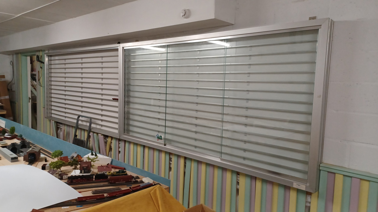

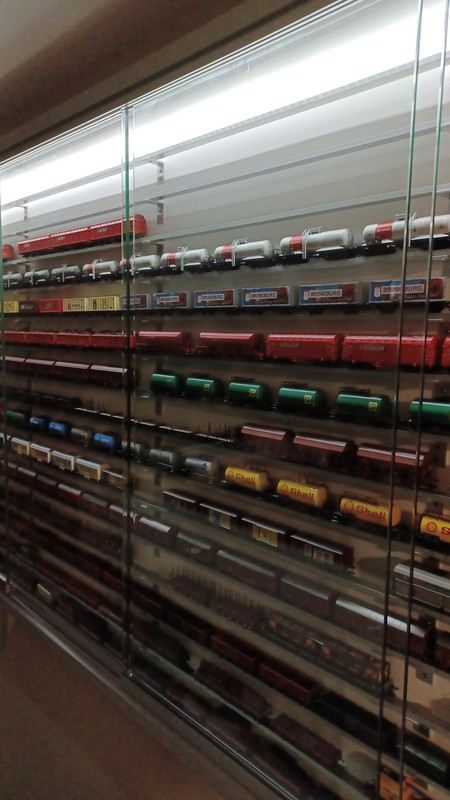

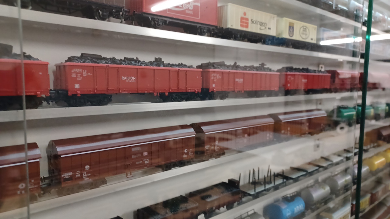

Dag iedereen,
Al is het hier al lange tijd stil,
er wordt af en toe nog wel iets gedaan aan de hobby, al is het maar zeer beperkt omwille van tijdgebrek.
Doch wil ik even mijn laatste aanwinst met jullie delen.
Ik heb onlangs twee mooie vitrine kasten aangeboden gekregen voor een spotprijsje.
Iets wat ik natuurlijk niet voorbij kon laten gaan.
Bij de eerste heb ik ook inmiddels al een ledverlichting ingebouwd.
Zie hier het resultaat.
Heb ze ook al reeds ingevuld.
Grtz Freddy

Fraaie vitrines, Freddy!  :cool:
De verlichting erin komt echter niet zo mooi over op de foto's, maar dat zou zomaar vertekend kunnen zijn t.o.v. de werkelijkheid  :wink:

Nette vitrines.
Zo is straks alles netjes en stofvrij te zien.

Erik,
Op zich valt het in werkelijkheid wel mee,
Maar ik weet nog niet hoe ik het anders kan doen met de verlichting, aangezien het 15 rijen hoog is komt natuurlijk de onderste helft minder in het licht.
De toekomst zal wel een oplossing brengen.
Tom,
Al zullen straks natuurlijk weer een aantal treinen en wagons terug op de baan komen. Staan ze nu wel stofvrij...

Zowel leeg als gevuld zijn deze vitrines een lust voor het oog Freddy. :thumbup:
