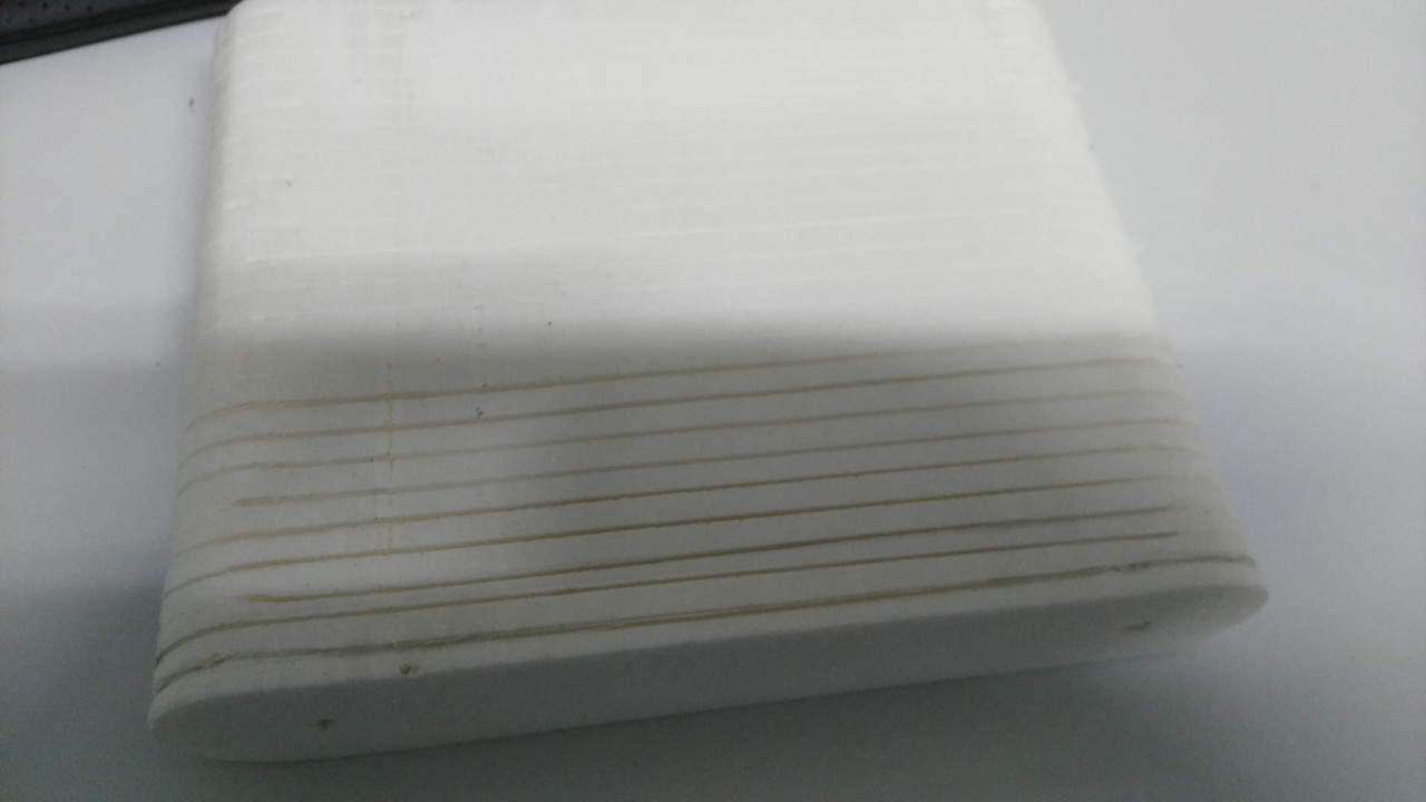

Vandaag maar eens proberen om de onderzijde van het viaduct te maken.
Voor eerst had ik een plaatdikte van 5 cm hiervoor gebruikt, maar door het feit dat ik de steunpilaren niet goed ,of onvoldoende had laten meedraaien met de bocht, stonden deze niet mooi onder het viaduct en moet ik opnieuw de basis gaan maken. Helaas heb ik nu geen plaat van 5 cm meer ter beschikking en zal ik dus een andere oplossing moeten gaan gebruiken en dit zal gebeuren met 3x 2cm dikte.
Nu stel ik me wel de vraag, kan ik deze vooraf op elkaar verlijmen bv met houtlijm. En kan ik dan nadien nog met de foamsnijder de plaat bewerken. Ik zou denken dat de lijmlaag niet kan doorgesneden worden met de foamsnijder.
Heeft iemand hiermee ervaring?
Grts Freddy
Re: de baan van Kelderspoorder: "Gebogen Viaduct in aanbouw "
Je kan ze met houtlijm aan elkaar verlijmen, gaat prima.
Maar dan gaat het met de foamsnijder niet lukken want die gaat niet door de houtlijm.
Dat zal je met het hobbymes moeten snijden en dan met rasp en schuurpapier verder afwerken.
Of ieder deel van 3x2cm in vorm snijden en daarna aan elkaar verlijmen en afwerken met schuurpapier.

Dank voor de tips.
Ik zal ze dan eerst maar in hun vorm snijden, hiervoor zal ik de plaatdelen met tandenstokers aan elkaar prikken, de bogen uitsnijden en dan achteraf aan mekaar verlijmen.
Dus nu maar snel de kelder in. >:-D en eraan gaan beginnen.

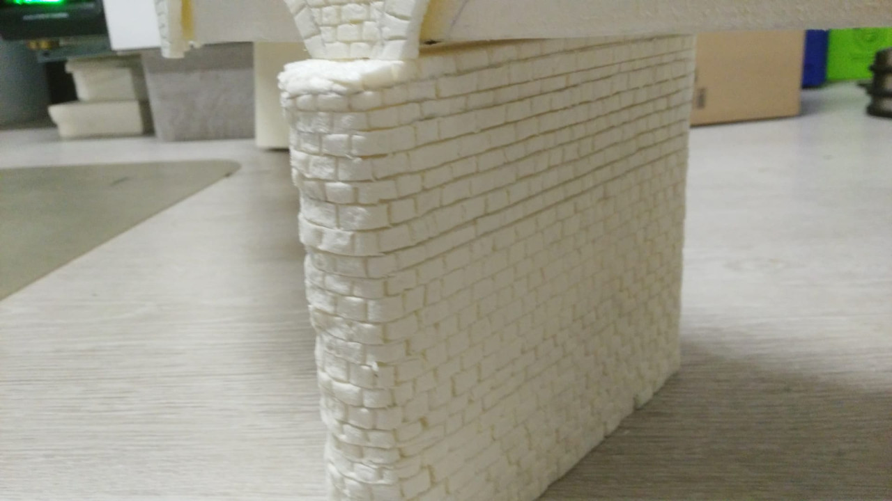

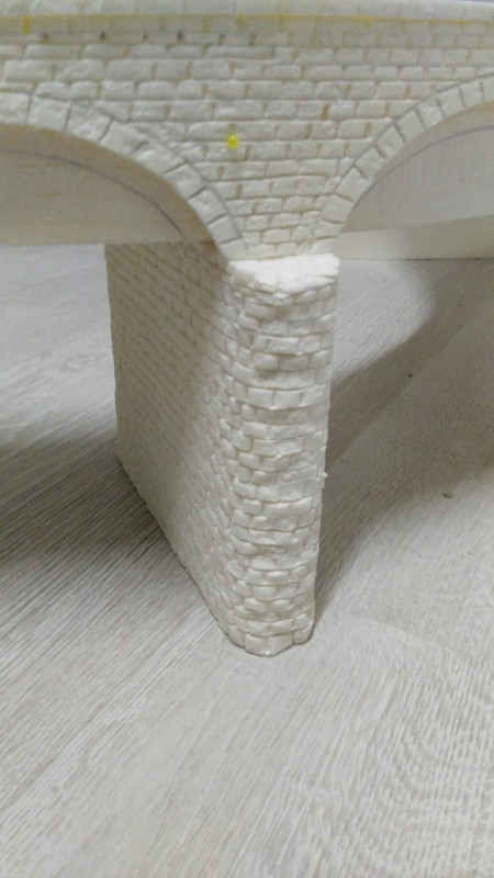

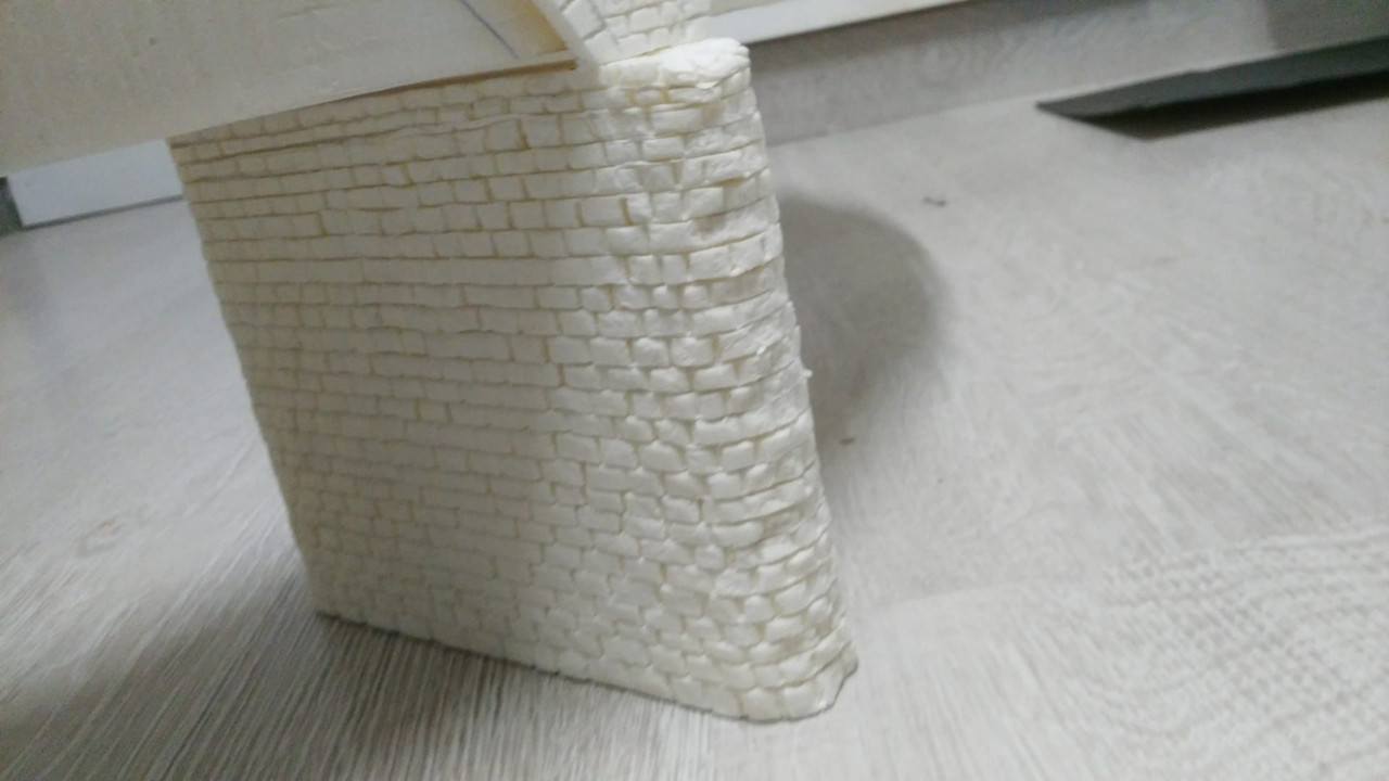

Inmiddels heb ik weer wat verder gewerkt aan het viaduct.
De eerste steunmuur is gemaakt.
Heeft me heel wat moeite gekost, maar ben er best tevreden over.
Voor de vorm van de steunmuur heb ik eerst enkele plaatjes gezaagd dewelke ik op de XPS plaat vast prik met enkele saté stokjes. Om zo eenzelfde steunen te kunnen maken met de foamsnijder.
Als de steunmuur is uitgesneden kan er begonnen worden met de steentjes te krassen.
Na bijna 2 uur krassen krijg je dit resultaat:
