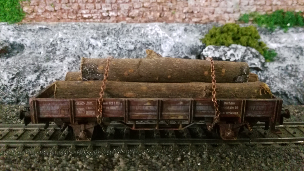

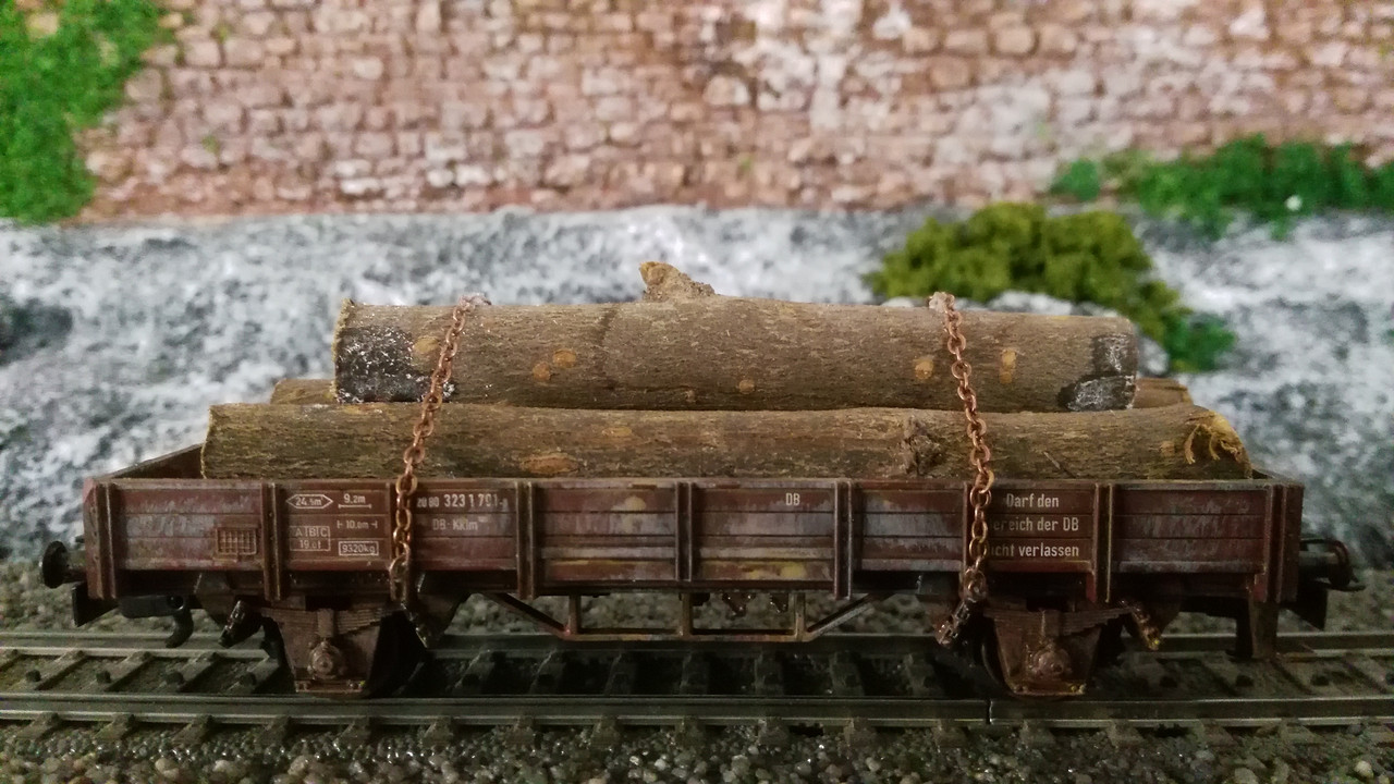

De eerste lading hout kan de baan op.
Afgelopen week is er nog eens een pakje van Ali in de brievenbus gevallen.
Had een tijdje geleden enkele kettingen besteld voor ladingen op de wagons vast te leggen.
De eerst houtlading is dus vastgelegd met kettingen en kan de baan op.
Grts Freddy

Deze kleine aanwinst maakt de lading op de wagon mooi vast Freddy.
Komen er meer van dit soort wagons met boomstammen er achter te hangen of blijft het bij deze fraaie wagon ?

Er komen idd nog een aantal wagons met boomstamladingen.
Intussen ben ik ook aan het experimenteren met balken en planken die reeds verzaagd zijn om deze als ladingen te kunnen maken op lageboordwagons. dus er komt nog wel een vervolg hierop.

Die Ali heeft leuke spullen Freddy  :thumbup: :thumbup:
Re: de baan van Kelderspoorder: "Schaduwstation West in werking "
Geeft een mooi effect die kettingen! Creatief gevonden!
Mooi he met die kettingen :thumbup:
Hoi Freddy,
Ziet er mooi uit met die kettingen.

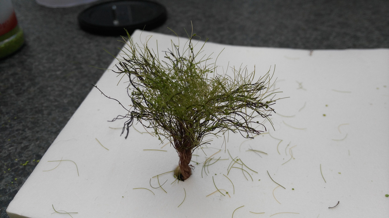

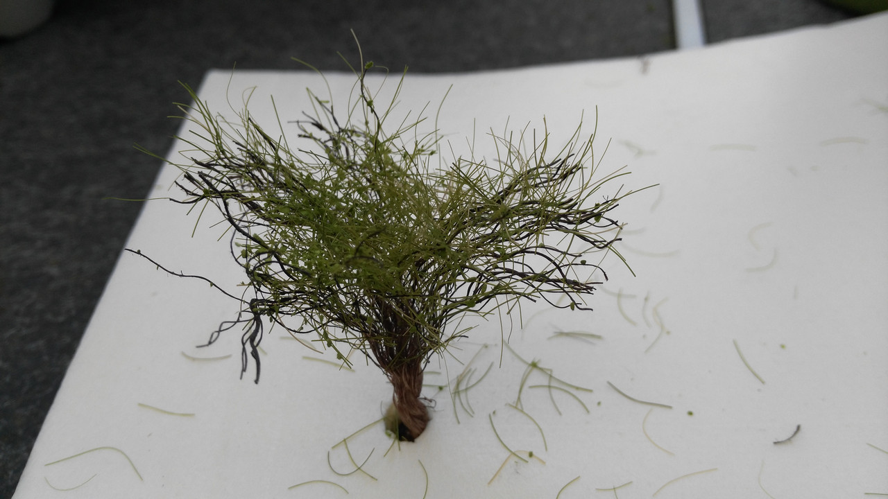

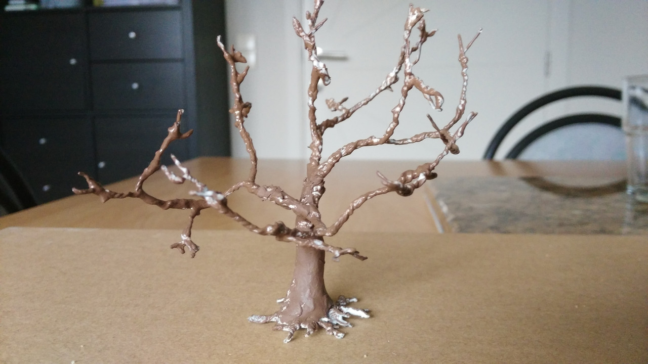

Aangezien het weer mooi is om buiten te zitten, ben ik nog eens bezig geweest om wat boompjes in elkaar te draaien.
De basis is een draad gerecupereerd uit telefoonkabel.
De basis draad. afwikkelen en strippen van mantel.
boompje draaien, is een leuke bezigheid zo op het terras met een lekker glaasje erbij.
De takken ingestreken met verdunde acryl silicone, een eigen probeersel, wat een vrij goed resultaat oplevert.
De stam is met klei dikker gemaakt.
Nog even enkele stappen naast mekaar gezet.

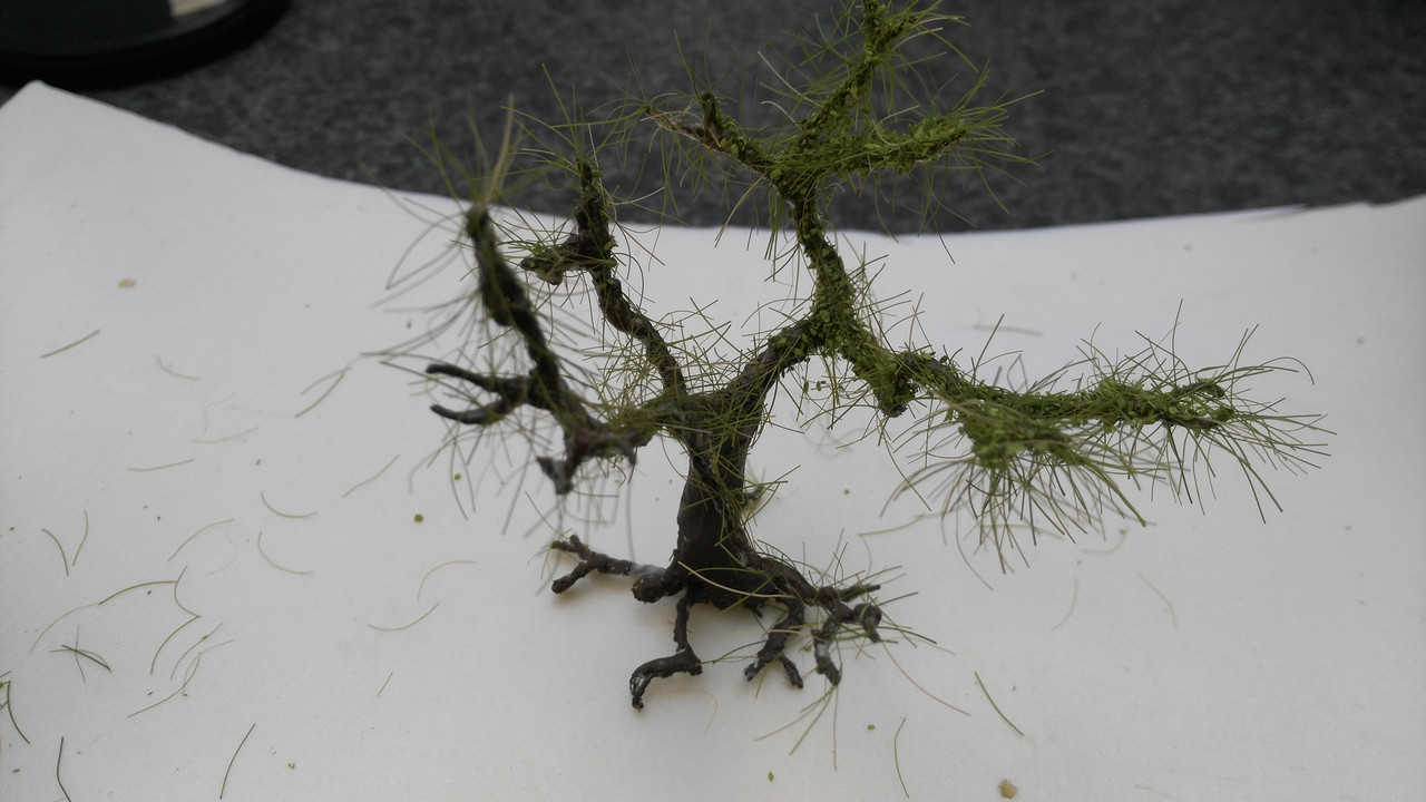

Intussen zijn er al enkele boompjes in de verf gezet.
en ook al eens een beetje structuur op de stam aangebracht.
Deze laatste stap moet nog enkele malen herhaald worden, alvorens er verder kan gegaan worden met de groenvoorziening.

Fraaie bomen gaan dit worden Freddy. :)
De basis is al goed dus komt het met het groen ook wel goed. ;)

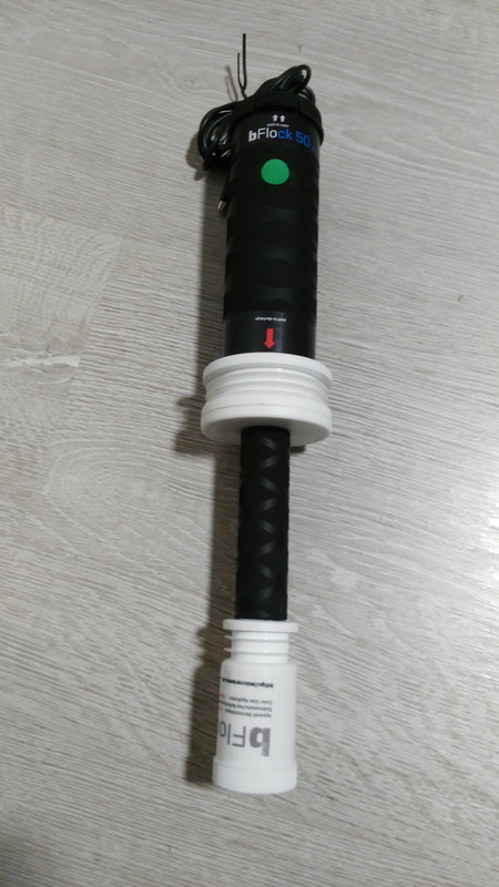

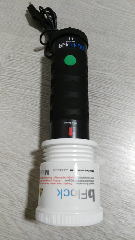

In afwachting op mijn bestelde grasmaster ga ik inderdaad lustig verder met boompjes draaien, heb inmiddels ook weer enkele dennenbomen gedraaid, en een ruime 100 struikjes.
Dus zodra de grasmaster er is gaat het hier serieus groen worden. 8o

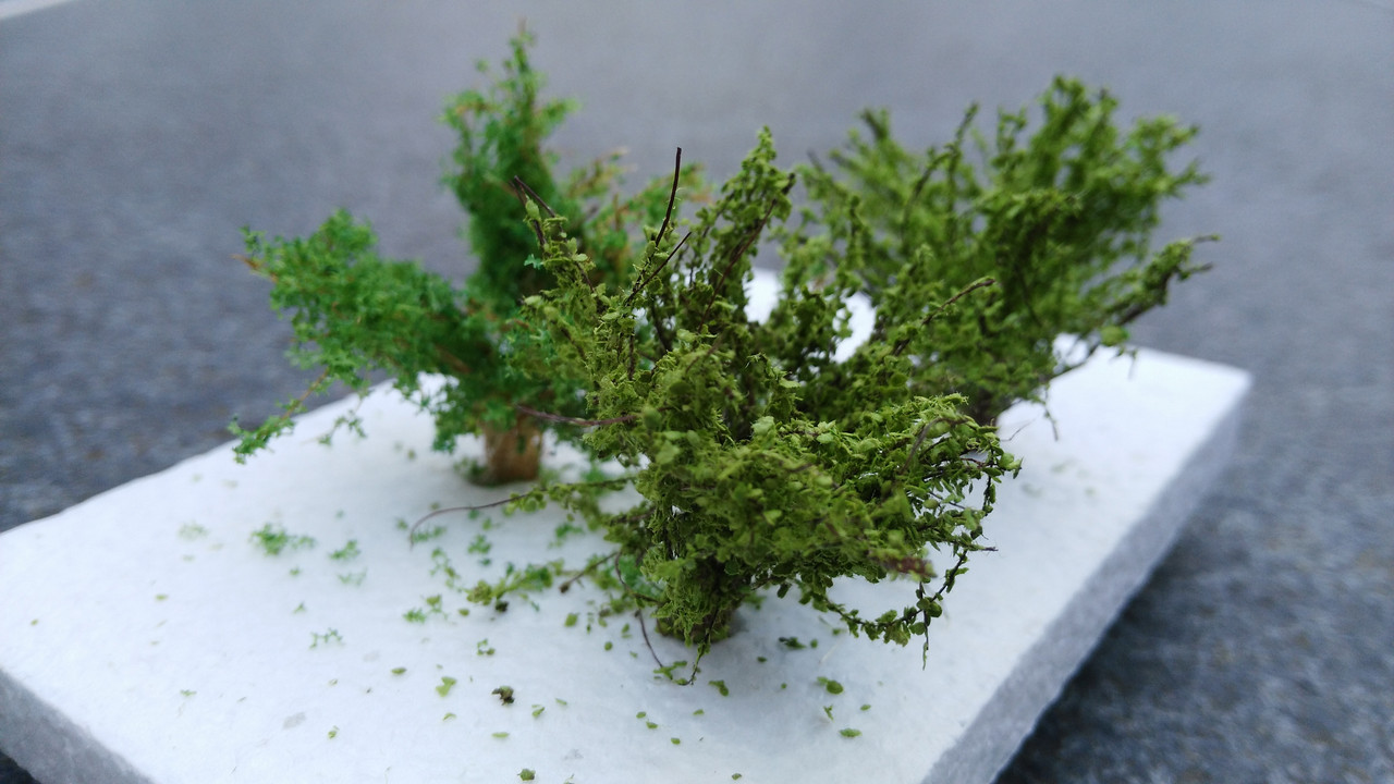

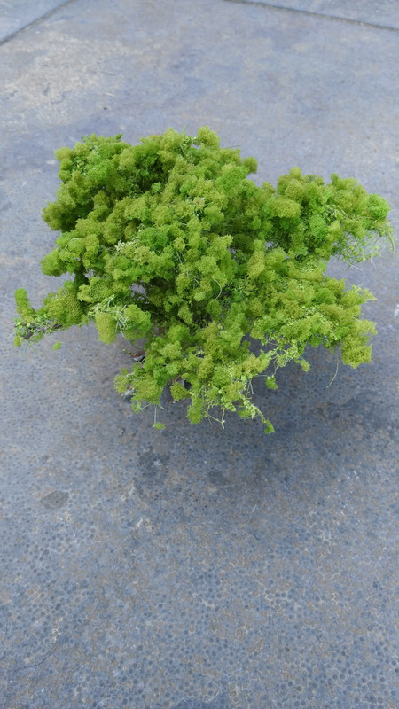

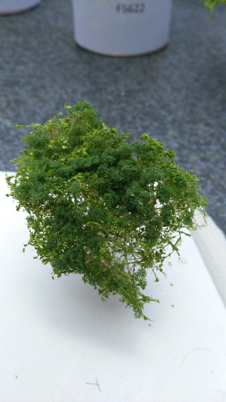

Je mag er zeker van zijn, na ieder boompje of struikje gaat het steeds iets beter, en krijg je automatisch er meer zin in om verder te gaan.
Dank om mij er weer even attent op te maken om de topic titel aan te passen, dat vergeet ik nog al eens.

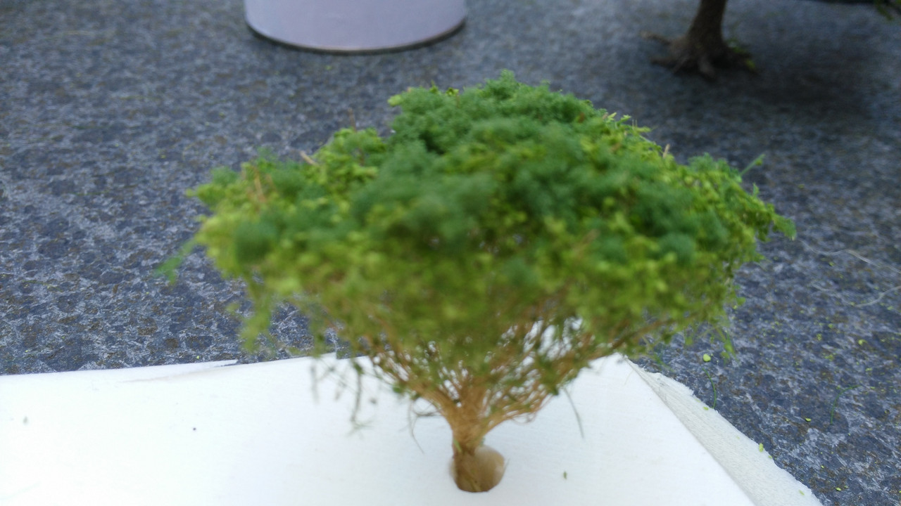

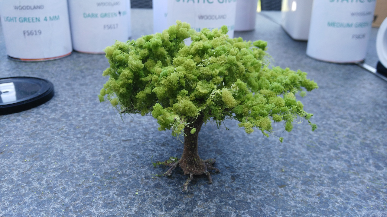

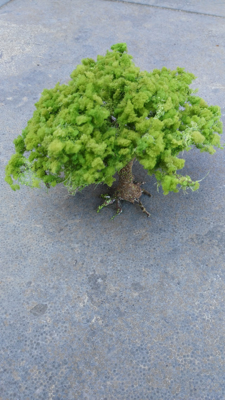

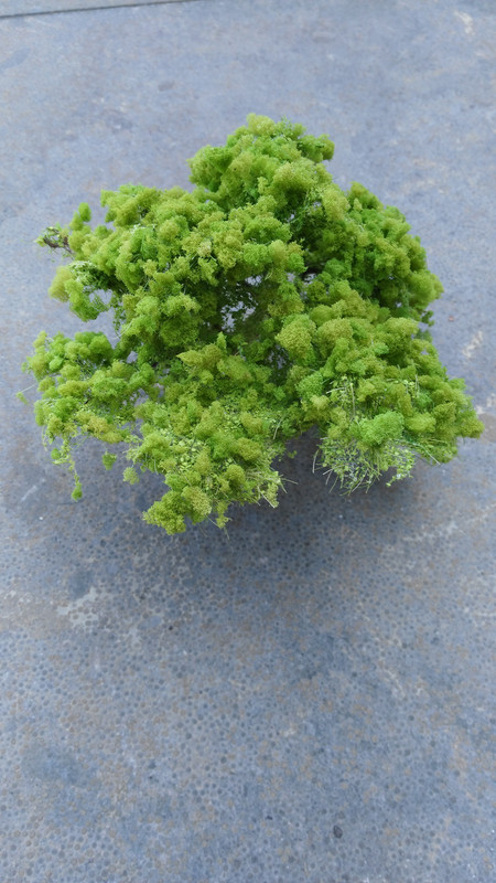

Zoals ik al eerder aangaf, ben ik nog wachtende op mijn grasmaster, maar kon toch niet wachten om mijn eerste testjes met wat groen uit te proberen op enkele struikjes.
Nu ik de foto's uitvergroot zie, dan zie ik toch nog dat er verbeteringen kunnen. er zijn nog wat uiteinden van takjes die er maar kaal bijstaan, daar missen dan toch de fijne sprietjes (grasvezels), ofwel de dunne takjes.
Maar dat gaat goedkomen als ik de grasmaster in huis heb.
Het zijn dan ook nog maar test struikjes.
Ik hoor graag jullie mening.

Ik vind ze er prima uitzien, en juist heel natuurgetrouw want ook echte bomen hebben kale/dode takjes.

Hans,
Ik ben het wel met je eens, het misstaat niet.
Freddy,
Als jij het mooier vind als er de kale stukjes weg gewerkt wordne moet je dat zeker doen.

Hans,
Daar heb je ook wel gelijk in, er zijn in de natuur zeker wel struiken te vinden waar er dode of kale takjes aan zitten.
En als deze struikjes gewoon op de baan staan valt het eigenlijk ook wel mee.
Maar ik heb nog genoeg struikjes te maken dus ik kan nog genoeg oefenen.

Henk,
Het is wel ok, enkel als je ze vergroot op foto bekijkt valt het op dat er lege takjes aan zitten, maar al doende zullen ze steeds wel beter gaan worden zeker.
Vandaag zelf maar eens geïnformeerd naar mijn bestelling van de grasmaster, zou volgens de website 3 tot 5 dagen in huis hebben, maar na 11 dagen staat mijn bestelling nog steeds in verwerking.
Ik dacht al dat de magazijnier met vakantie zou zijn. >:-D >:-D
Maar zie , heb inmiddels snel al een antwoord terug.

Vandaag is dan uiteindelijk de greenkeeper dan toch toegekomen.
De bestelling had eigenlijk na 2-3 dagen in huis moeten zijn maar is na bijna 3 weken uiteindelijk dan toch uitgeleverd.
het is de bFlock 50 geworden, met extra toebehoren.
Nu hoor ik er al vele zeggen waarom een 50Kv ipv een 35Kv.
Deze is regelbaar van spanning, dus kan ik ook op een lagere spanning werken.
Het zal een hele beleving gaan worden. >:-D
Dus vanaf nu kan er gestart worden met het de afwerking van bomen en struikjes.
Al zal er eerst nog heel wat moeten getest en geoefend worden, want ik heb hiermee totaal geen ervaring.
en hier is hij dan:
Voor de kleiner oppervlakken is er een mini container.
speciaal voor bloementjes, of appels e.d. aan te brengen op struikjes of bomen.
En als compensatie voor de vertraging van mijn bestelling heb ik een mooie geste gekregen.
nl. een flacon MagiSpray (spuitlijm). :thumbup: :thumbup:

Gefeliciteerd met deze aankoop. Zelf heb ik recent de RTS greenkeeper 35kV aangeschaft. Ik ga/blijf je dus van dichtbij volgen om je testresultaten te bekijken :D. Ook ik heb geen enkele ervaring met zo een apparaat dus eerst maar eens oefenen, oefenen, oefenen ;).

Mooie set, zelf heb ik net als Wico ook de RTS Greenkeeper 35KV.
Voor mij is dat voldoende, kan er met gemak 1, 2, 4 en 6mm mee schieten en zelfs 10 en 12mm lukken ook prima.
Na gebruik ontladen anders vliegen de direct nieuw geladen vezels er gelijk weer uit, mondkapje op kan ook geen kwaad en de batterij er uit halen, gaat ie wat langer mee.

Dankjewel, eerst had ik ook de RTS 35kV voor ogen, maar na wat speurwerk ben ik op de microrama uitgekomen, en die had wat extra toebehoren, en heeft een regelbare uitgansspanning. En zit natuurlijk in een mooi degelijk koffer ideaal om op te bergen. B)

Zoals ik  @citaat al aangaf hoe ik bij deze beslissing ben gekomen.
Dankjewel voor deze goede tips. Want ik heb er 0 % ervaring mee, en de mondkapjes, die zijn zeker niet slecht, want zo kleine vezels van 1mm kan je al snel inademen als die rondvliegen.

Het mooie weer heeft me weer naar buiten gebracht, en ben weer eens verder gegaan met mijn experiment van de loofbomen.
De basis is gemaakt van koperdraadjes ( zie eerder in mijn topic)
Vandaag maar eens een eerste test met de grasmaster gedaan.
Als eerst enkele bomen en natuurlijk ook enkele struikjes.
Al was het geen goed idee om met de grasmaster buiten te experimenteren
alles vliegt dan in het rond door bij het minste beetje wind.  >:-D
Maar de eerste resultaten waren best wel oké.
Intussen de eerste boom verder van gebladerte voorzien.
Hierbij heb ik een niet alledaagse spuitlijm gebruikt, eentje die gebruikt wordt voor grote oppervlakken te verlijmen, deze had ik afgelopen week voor andere doeleinden moeten gebruiken en wat mij opviel, was dat deze meer in een web de lijm verdeelde. Daar bij ging er bij mij een  :idea: branden.
Deze zou wel eens kunnen dienst uitmaken voor het maken van een basis voor het gebladerte aan te brengen bij mijn bomen.
En zie hier het eerste resultaat ervan.
Dan nog enkele foto's van de struikjes.
Ik ben er zelf weer meer dan tevreden over, graag jullie mening.
Op naar de volgende test boom en struik.
Grts Freddy

Dat ziet er zeer fraai uit. Nu mag je met een gerust hart zeggen, "experiment geslaagd".
Re: de baan van Kelderspoorder: "Eerste loofboom van groen voorzien"
Als eerste resultaat zeker niet verkeerd :thumbup:. Persoonlijk zou ik alleen de volgorde omdraaien: eerst schuimvlokken aanbrengen en daarop het loof (blaadjes) strooien.
Misschien bij een volgende boom eens proberen?

Voor een eerste boom niet gek  :thumbup:  :thumbup: Wat voor een soort groen voor de bladeren heb je gebruikt? Het lijkt wel iets van schuimachtig spul.
Groet Ronald.
Beter lange en voorts korte vezels gebruiken en dan loof, dat schuim vult veel te veel en doet de vezels teniet. Oftewel: ik vind het niet zo heel erg geslaagd.  ;)

Dag Freddy.
Bij mijn eerste zelfgemaakte bomen had ik hetzelfde:
een mooie basis voor de stam en de takken gemaakt
naar alle tevredenheid om vervolgens dit teniet te doen
door een overvloed aan foliage ...
Zoals Ben al aangeeft zijn die vlokken overkill.

Ik vind de stam te dik ten opzichte van de hoogte van de boom, die zou ik dunner maken.
Daarnaast is een luchtigere blaadjesdrager beter.
Je kan daarvoor Wooly gebruiken of bijvoorbeeld het plantje Zeeschuim. Die hebben een wat fijnere structuur. Wooly dan wel in een bruinig tint nemen.

Het valt zeker niet mee om overtuigende begroening te maken. Het zal meerdere pogingen vergen om tot een acceptabel resultaat te komen.
ik zou overigens zeker wat kleiner foliage gebruiken, dit sluit de boom geheel af en is te grof.
Een elektrostaat is handig bij struikgewas en dennenbomen met de vezels voor de fijne takken, maar bij loofbomen voldoet het vaak niet.
Er is een fijnere vertakking nodig op het basis draadmodel, vezels direct op de draadboom geven knoedels met vezels.
Hou het ook luchtig, zodat je door het takkenstelsel heen kunt kijken.
Een methode hiervoor is zeeschuim takjes te verlijmen op de uiteinden van de draadboom. De boom groeit er fors door in volume,
het heeft een fijne vertakking en wordt luchtig. Daarna spaarzaam met foliage een bladerdek vormen. (zonder elektrostaat, gewoon strooien)
Afijn, dat is zoals ik het wel doe, maar ieder heeft zo zijn eigen methoden die wellicht betere resultaten geven.
Veel oefenen en succes met je experimenten Freddy.  :)

Wico,
Dankjewel voor deze duim,
Als eerst had ik loof aangebracht, maar vond het veel te weinig om als bladerdek te kunnen fungeren, vandaar dat ik er nog schuimvlokken had over gedaan, maar dat was dan eigenlijk weer veel te veel.
Bij een volgende wil ik het weer anders aanpakken.
Jou tip neem ik mee. :thumbup: en dan met veel minder schuimvlokken om te beginnen.

Het is dan ook mijn eerste boom die al op een boom lijkt. :O
Citaat van: ronaldk op zondag 15 augustus 2021, 17:27:07
Groet Ronald.
Ronald,
Het is zo als je zegt, voor een eerste boom is het niet gek, ik heb hier gebruik gemaakt van de structuurvlokken van Noch Lentegroen 5mm. Het is idd iets schuimachtigs.
Maar achteraf gezien vind ik het toch minder ideaal voor een bladerdek van een boom.
Citaat van: ACTS.zuid op zondag 15 augustus 2021, 17:37:17
Ben,
Bij mijn volgende boom ga ik eerst al eens de basis iets meer voorzien van takken en kleinere takjes zodat de langere grasvezels al eens meer hechtingspunten krijgen, en dan zal ik verder gaan met kortere vezels, en als laatst blaadjes aanbrengen, dus geen schuimvlokken.
Ik vind het zeker goed dat er ook reacties komen van dat het er eigenlijk niet zo goed uit ziet. Nu weet ik ook dat het beter kan.
Citaat van: h0_miessie op zondag 15 augustus 2021, 17:45:31
Freddy,
Het eerste resultaat ziet er niet verkeerd uit. :thumbup:
Ik doe het je zeker niet na.
Succes met de volgende bomen die zeker na de tip(s) van Wico nog mooier zullen worden.
Michel,
Dank voor je reactie, voor een eerste boom is het zeker niet verkeerd.
Maar jij kan dit ook wel, en misschien zelfs veel beter als mij. Het is gewoon een kwestie van durven aangaan.
Als je hier nog eens op bezoek bent, gaan we er samen eens aan knutselen, en wie weet zijn jou resultaten meer dan verbluffend.
Verder ga ik zeker nog blijven oefenen om het telkens beter te willen doen.
Citaat van: Nieuwenhuis op zondag 15 augustus 2021, 17:50:05
Dag Freddy.
Erik,
Al doende leert men zeggen ze, en ja die vlokken ik denk dat dat een verkeerde keuze was.
Maar ja soms moet je je behelpen met wat je in huis hebt. Er is zoveel aan strooimateriaal, zodat je het  bos niet meer door de bomen ziet.
Maar ik ga verder met oefenen, ooit zal er wel de perfecte boom op mijn tafel staan zeker. >:-D
Citaat van: PaT op zondag 15 augustus 2021, 18:45:26
Patrick,
Daar heb eigenlijk wel gelijk in, de boom had eigenlijk wat groter moeten geweest zijn,dan was de verhouding van de stam en de hoogte goed geweest.
Weer een tip voor mijn volgende boom. :thumbup:
Zoals ik hoger al schreef, de vlokken is dan toch niet zo een geschikte basis voor de bladeren.
Op naar de volgende en beter...
Citaat van: RocnetHans op zondag 15 augustus 2021, 21:47:35
Hans,
Het lijkt soms allemaal zo eenvoudig als je de filmpjes ziet op tjoeptjoep, maar eenmaal er zelf aan begonnen valt het niet mee.
Ik heb al opgemerkt dat de vertakking meer en fijner moet zijn, zodat er meer hechtingspunten zijn voor de grasvezels met daarop de kleine blaadjes.
De tip van er doorheen kunnen kijken, die heb ik al meer gekregen. Dus daar ga ik zeker op letten bij een volgende oefening.
Het idee van het zeeschuim, lijkt mij wel een hele goeie te zijn, alleen hoe bevestig je het zeeschuim op een goede manier aan de draadtakken? welke lijm gebruik je hiervoor?
Dank voor deze tip met het zeeschuim, dit heb ik in huis dus kan ik zeker ook proberen.
Nog een algemene vraag,
Welk materiaal (merk en art.nr.) gebruiken jullie voor het bladerdek?
Grts Freddy
Noch, w.o. lindenblad nr 08020.
Zie ook (b.v.) ===> klik
Zoek maar in b.v. Google op "Noch laub".
