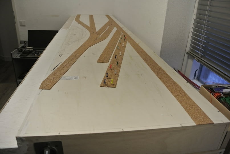

Vandaag de laatste kurkstroken gesneden totaal heb ik nu een stuk of 50 kurkstroken van 2,5cm en 2mm.
Ondertussen al een deel van de baan uitgezet als een hartlijn.
Zo kan ik de stroken netjes langs de hartlijn plakken met gewone houtlijm en even vast zetten met glas-punaises.
Gewone punaises werkt niet lekker, dacht dat de bouwmarkt in de buurt ze had, ja verkopen ze wel maar geen voorraad meer.
Glaspunaises besteld dan zet ik de stroken daar even mee vast.
1 kant van de strook ingesmeerd met de bekende houtlijm van de Action en dan tegen de hartlijn plakken.
De eerste stroken liggen gelijmd, de rest gaat volgen.
Met het zicht op de tekening moet het wel goed komen.

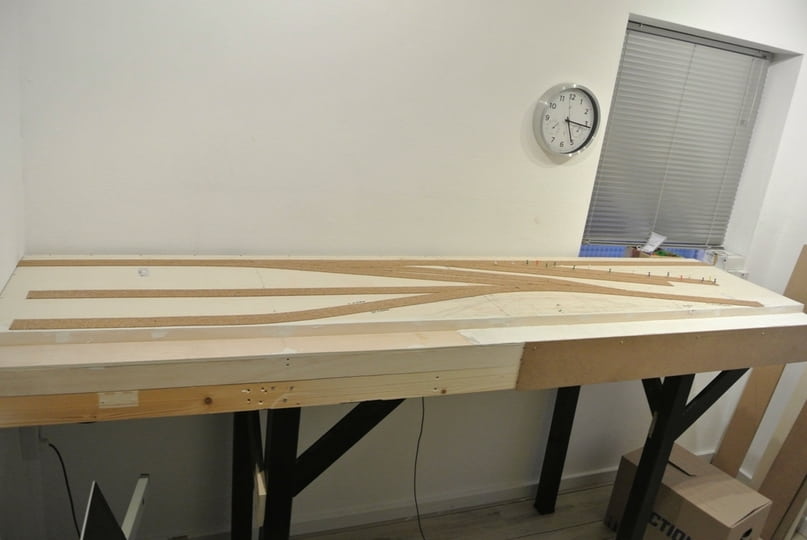

Zo, de hartlijnen  waren getekend en de stroken kurk geplakt.
Nu de lijm goed laten uitharden en dan de rails er op, wissels aansluiten en bezetmelders maken.
Dan test rijden denken over de scenery waar best nog wel genoeg ruimte voor aanwezig is.
