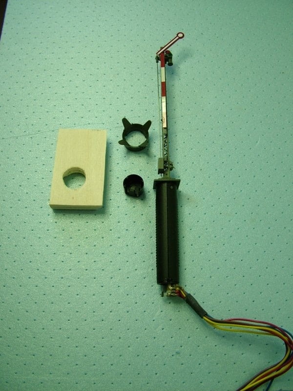

Er staan natuurlijk ook seinen op mijn baantje.
Niet te veel, het moet geen kermis-atractie worden met groene, gele en rode lichtjes.
Langs het hoogste spoor komt een arm- en bijpassend voorsein.
Eerst heb ik het voorsein geplaatst.
Dit wordt de plaats van het voorsein.
De basis
Vervolgens volgens de handleiding een gaatje maken met de vierkantegatenboor
er moet ook een rond gat komen
sein even passen
op de plaats rust
muurtje van DAS klei er omheen
Traanplaat aanbrengen
na wat tips de traanplaat beetje roestig maken
sein ook beetje roest op aan brengen
en zo staat er dan een voorsein langs de baan
vervolg komt met het hoofdsein

Dan maar een bouwdoosje gepakt, er moet straks ook een loc werkplaats gaan komen en daar hoort dan ook een kolenopslag/bunker bij.

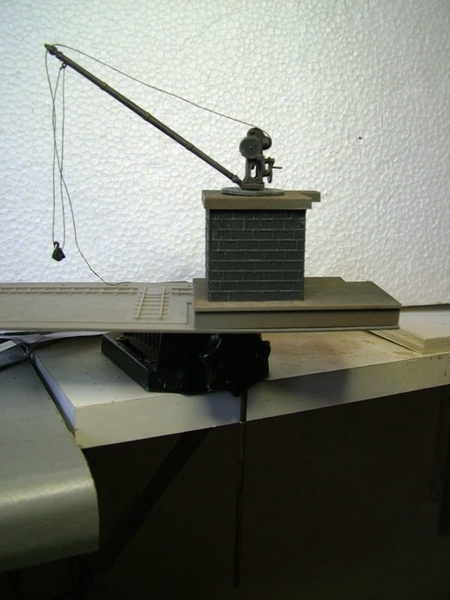

De kraan wil ik draaibaar maken wat inhoud dat er wat aangepast moet worden.
Kraan komt aan een stukje messing staf wat dan weer past in een messingbuisje wat dienst doet als lager.
Een project wat niet 1 2 3 in elkaar gezet gaat worden dus af en toe komt hier een update van.
Priegelwerk is het zeker maar ja, met de loupelamp kom ik een aardig eind de goeie richting uit.

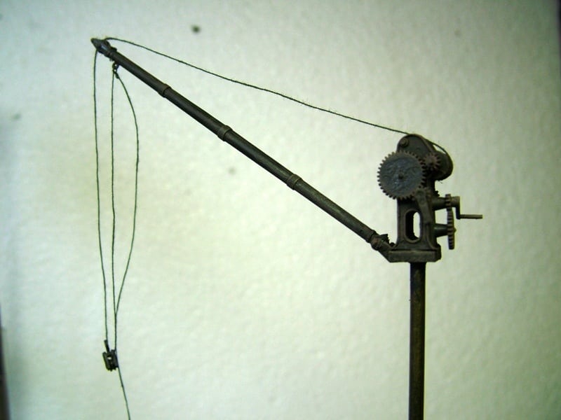

De kraan in aanbouw.

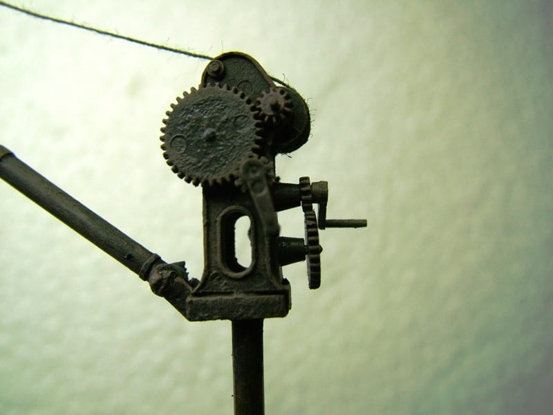

Op de tandwielen heb ik de verf een beetje getamponneerd.

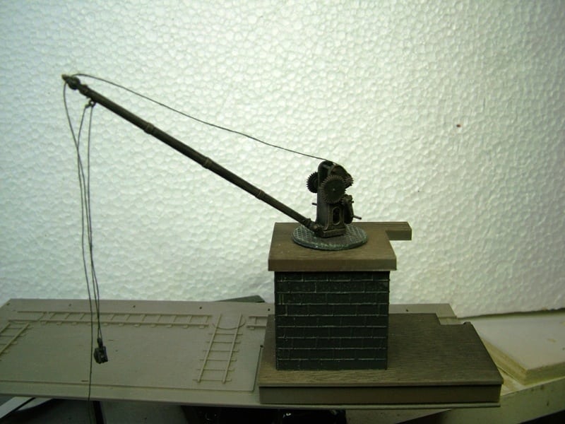

De kraan op het kraanhuis, draaiplateau is voorzien van traanplaat.
Hier is nog net het stukje messingstaf te zien wat straks wordt gekoppeld aan een servo.
Je ziet de bodemplaat sluit niet helemaal aan, maar die was ook nog niet vastgelijmd.
Als lijm gebruik ik nu MEK, werkt super goed en geeft geen resedu van lijmresten.

Kraan moet nog voorzien worden van ander draad, dit pluist te veel.
Ga morgen eens een duik nemen in het naaidoosje ;)

Alles nog even met wat poedertjes bewerkt, zo wordt het wel een stuk beter.
Helaas een klein ongelukje gehad, daardoor zijn er 2 handels afgebroken.
Mailtje gestuurd naar Faller, die zullen wel een reserve pakketje opsturen.
Waarschijnlijk komt er dan een hele nieuwe kraan want die zit in 1 gietstuk.
Kan deze straks op de schroothoop, of ik gebruik hem op een laadperron.
En zo is het dan geworden met wat poedertjes, ik maak het kwastje een beetje nat, poedertje dr op en dan eventueel met een ander kwastje een beetje uitstrijken.
Servo er onder gemaakt.
en even op zijn plekje gezet om eens te zien hoe het er op de baan uitziet.
Zo nu eerst een filmpje gaan uploaden van de kraan in beweging.
