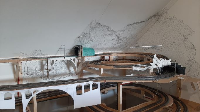

De bergbouw vereist eerst tunnelwerkzaamheden. Wat expirimenteren met schuimplaat. Voor een tunnelportaal makkelijk om toe te passen als het alleen om het front gaat. Muurtjes en hoeken zijn toch lastiger.
Het zuidportaal van Leggistein is gereviseerd. Er zit een nieuw portaal voor van beton. Dat maakt het wel weer interessant. De boog gemaakt van karton en deze met klei bekleed. Na het drogen vijlen en schuren maar het oogt nog niet strak genoeg.
Met plamuur geprobeerd om meer een betonlook te creëren en ook de boog nog wat strakker maken. Dat valt nog niet mee. Op deze foto nog nat. Na het drogen nog wat geschuurd en dat gaf een beter resultaat. Met plamuur krijg je toch een scherpere rand.
De bovenleidingmasten hebben soms een lamp er bovenop. Van een LED-stripje een lampekap gevouwen. Een plus-draad er aan en de strip aan het ijzerdraad gesoldeerd die ook als min-draad dienst doet.
Het past allemaal net onder het schuine zolderdak. De ruimte tussen de rails opgevuld met schuimplaat dan heb ik straks minder ballast nodig. De ondergrond zwart geschilderd.
De brug bouwen was een heel gevecht. Uiteindelijk is de hele constructie van karton. De stenen bogen zijn van klei. De klei na het drogen flink geschuurd zodat de stenen bogen veel vlakker zijn. De hele boel met latex geschilderd om alle kieren te dichten. Het finale schilderwerk moet nog. En nu zie ik op de foto dat de masten weer scheef staan, dus nog even corrigeren.
En dan de vormgeving van het landschap. Ik ga weer ouderwets papier maché gebruiken. Die keuze wordt ingegeven door de beperkte ruimt die er is tussen de sporen. Met het kippengaas kun je eenvoudig een hele holle berg maken. Het gaas is van zichzelf sterk dus je hoeft geen houten spanten aan te brengen. De kunst is het juiste model er in krijgen. Met wat schildertape er op een beetje testen of er voldoende ruimte is voor de treinen. De rotsen hellen flink over.
Een plateau op het gaas om daar straks in het berglandschap een boerderijtje te kunnen plaatsen.

Boven de klimspiraal van Leggistein, rechts in de hoek de uitdaging maar eens aan gegaan. De uitdaging zat voor mij in het schuine zolderdak. Hoe krijg je dat een beetje fatsoenlijk gecombineerd met scenery? Het landschap is aan de noordkant van de alpen op zo'n 1000 meter hoogte. Dus flink wat groen. Langs de rand donkergroen ijslands mos en daar voor een flinke lading dennenbomen. Achterin de kleintjes en op de voorgrond de grootste. Die rand komt wel goed zo denk ik. Nog wel de gipsklodders en verfresten verwijderen...
Het stukje gras in het midden vind ik te donker. Daar ben ik niet mee verder gegaan. De rotsen kreeg ik ook nog niet op de juiste kleur. En daarbij twijfel ik ook nog over de vorm. Het witte stuk is nog niet geschilderd. Dat zijn nu losse rotsblokken geworden naar idee van Wico.

De berg heeft wat schade opgelopen omdat de trein in de tunnel toch de bovenkant en zijkant raakte. Tijdens het bouwen was de boel toch iets verzakt blijkbaar. Dat was alleen met geweld te herstellen dus moet ik een stukje opnieuw gipsen.
En ook weer verder geknutseld. Zoals altijd wil ik teveel op een klein stukje. Met karton probeer ik de ruwe contouren te ontwerpen. Het idee is de drie bruggen bij Wassen te realiseren. Van de middelste brug ga je dan rechts door de Strahllochtunnel, over de Strahllochbrug, en dan de Leggistein keertunnel in. Natuurlijk is dit in het echt veel  uitgestrekter maar ik vind de puzzel om het dan in gecomprimeerde vorm passend te krijgen in model altijd erg leuk. De impressie van de werkelijkheid met de nodige illusie en dromerij.
Helemaal linksonder zit een keerlus. Daar heb ik de Pfaffensprung keertunnel van gemaakt. Daar was zeker te weinig ruimte voor maar ik vond het wel leuk dat je daar het spoor nog wel een stukje kunt zien. En de rotswand met de Kohlplatzbachgalerie valt mij nog redelijk mee zo. Daar moet wel wat van te maken zijn.
Om de problemen met de doorgang van lange treinstellen te voorkomen maar eens een mal gemaakt. Een simpel wagonnetje met een flinke rode opbouw laat ik door de tunnel rijden. Die mag niets raken, dan gaat het ook goed met al het andere materieel. Naast de rails minstens 1,5 cm vrije ruimte aan beide kanten en de hoogte moet meer dan 8 cm zijn.

Ik begrijp eruit dat als je een ontwerp maakt langs een schuin dakbeschot
(heb ik ook), je meer afstand moet houden tot dat dakbeschot dan de minimale maat ...
Ik probeer me voor te stellen wat dat kan betekenen.
Het gaat duidelijk niet alleen om bovenleiding portaalhoogte als minimale afstandsmaat.
(Ik sta erbij stil, omdat mijn destijds ontwerp het zelfde euvel had, en ik kom er liever nu achter dan als het te laat is).
Re: Kill your darlings
Ik snap niet zo goed wat er niet te snappen is, Jan Willem. Je ziet dat er geen geloofwaardig landschap te frutsen valt over het spoor dat bijna stijf tegen het dakbeschot aan zit.
Een façade met gebouwen of een bos ervoor kan misschien wel voldoende camouflage opleveren, maar dan moet het passen in je thema.
En Henk wil bergen met tunnels maken op een plek waar hij de hoogte niet in kan. Da's niet moeilijk te zien.
Wel dapper om alles weer af te breken maar daar is Henk heel goed in. Hij is een van de meest onverschrokken modelbouwers hier die direct aan het slopen gaan als het ze niet (meer) zint en dan gewoon opnieuw beginnen.
Een dakkapel plaatsen is ook een optie... maar wel uit een andere categorie. En dan moet ook alles weg, anders kan de aannemer er niet bij.
