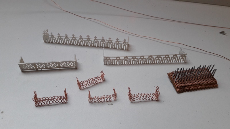

De balkonhekjes hielden mij toch nog bezig. Dirk-Jan had overigens een prima tip voor een webshop waar je prachtige betaalbare hekjes kunt krijgen. Maar ik was begonnen met zelfbouw dus ik geef nog even niet op.
Een andere manier verzonnen met bloembinddraad en garen. Ik maak gebruik van een stukje printplaat want dan heb je gelijk een mooie maatverdeling door de gaatjes.
Kleine spijkertjes er in om een motief te kunnen maken.
En dan met garen een patroontje maken.
De boel fixeren met houtlijm. En het moeilijkste: wachten tot het droog is.
Het garen los snijden aan de achterzijde.
De spijkers er uit trekken.
En dan het hekje in wording voorzichtig los snijden en wrikken van de printplaat.
Het overtollige garen afknippen.
En dan is dit het resultaat!

 :) Henk, bijzonder inventief bedacht. :thumbup:
Je moet er maar opkomen. :roll:
Goed dat je nog niet hebt opgegeven met de zelfbouw, uiteindelijk geeft dat de meeste lol en voeldoening. O:-D
Re: Gotthard - Balkonhekjes 2.0
Inderdaad, én zo bespaar je weer de kosten voor een 3D-printer ;).
 @citaat 3D-printen zou wel origineel, maar geen zelfbouw zijn :wink:
Geweldig Henk, je moet er maar opkomen om op deze wijze de hekjes te fabriceren :thumbup:
Dit idee van garen met houtlijm wil ik ook nog wel eens toe gaan passen!

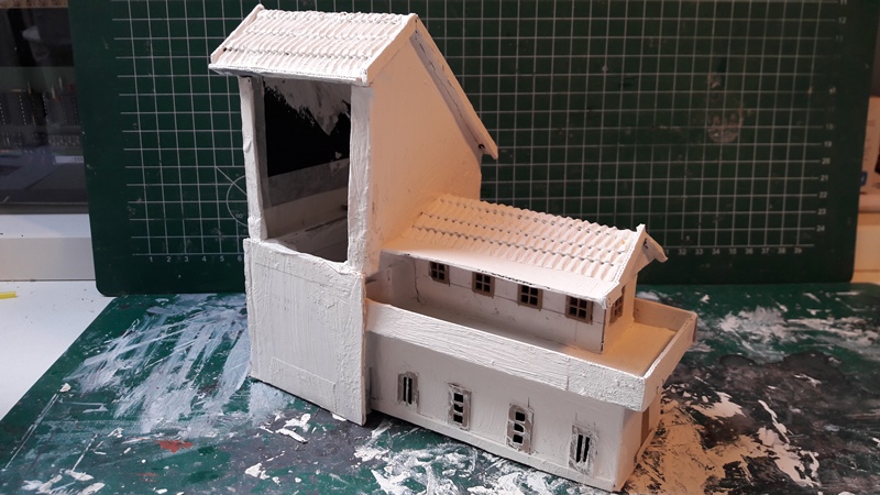

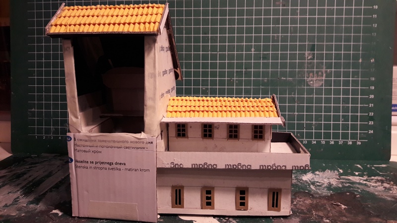

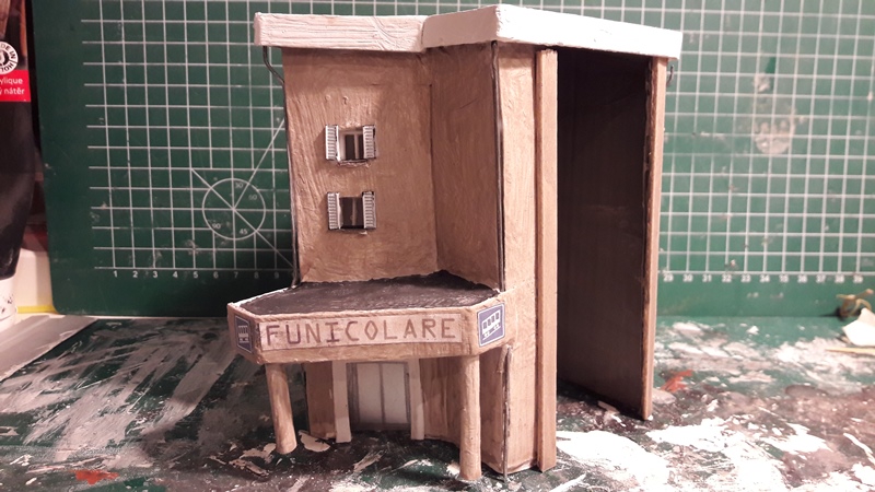

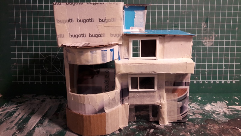

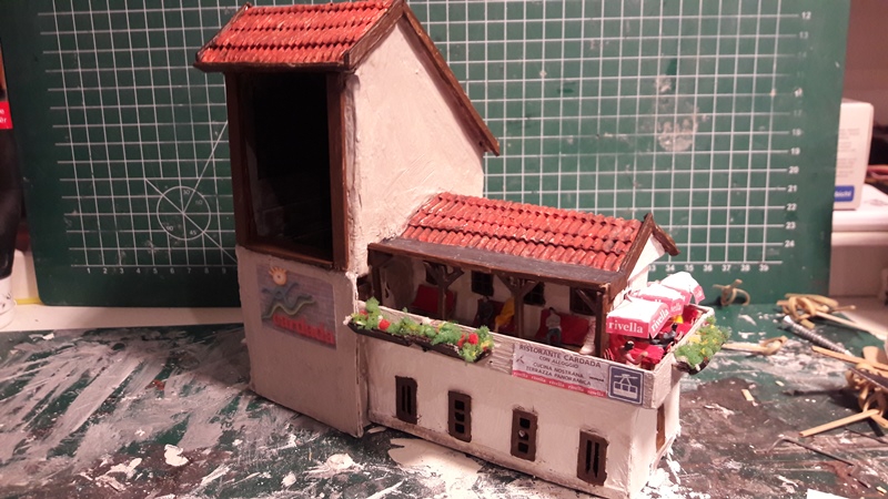

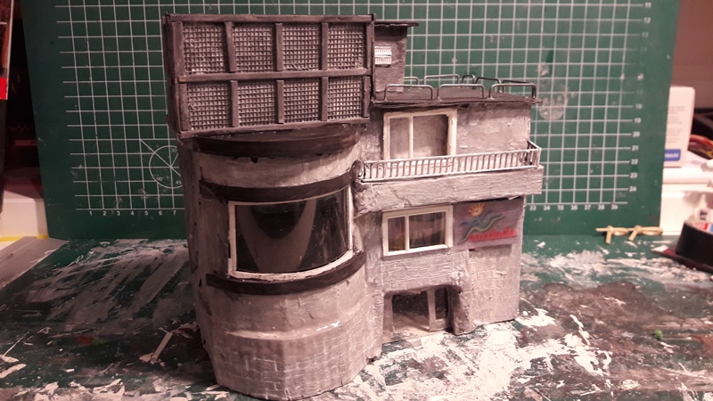

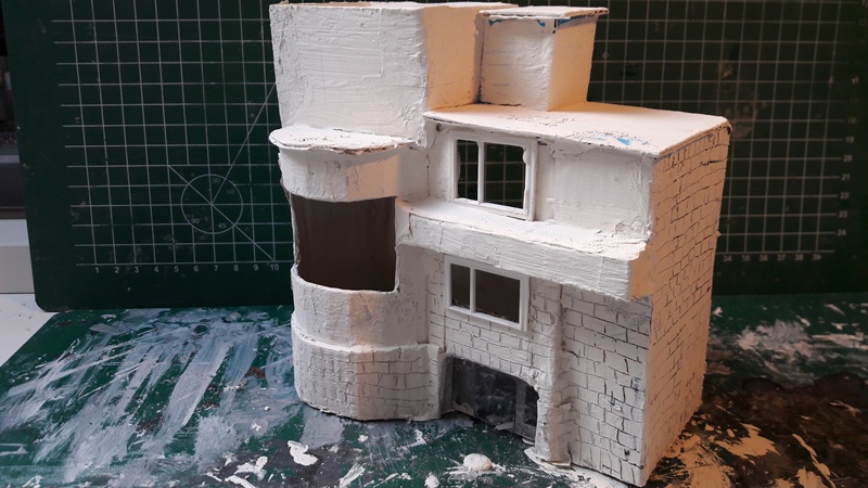

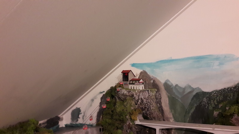

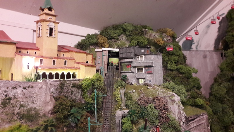

De kabelbanen functioneren dus het is nu tijd voor de bijbehorende gebouwen.
Ik bestudeer dan een tijdje de foto's van de werkelijke situatie. Dan pak ik karton, tape en een schaar en ga gewoon op het gevoel een gebouw "knippen". Net als de beeldhouwer van een paard; alles weg halen wat geen paard is. Hier is wel de modelbaan leidend omdat de ruimte en de techniek wat eisen stelt aan het ontwerp. Geen voorbeeldgetrouwe modelbouw dus maar meer een impressie.
Het bergstation Cardada vind ik in werkelijkheid veel te modern en ik heb voor de oudere versie van de kabelbaan met ouderwetse gondels gekozen. Ik maak daarom van het bergstation een eigen ontwerp van het gebouw met een restaurant.
In volgorde het bergstation Madonna del Sasso, het dalstation Cardada, en het bergstation Cardada.
De ruwbouw van karton zet ik in de latex verf. Dat beschermt het karton tegen krom trekken. In de natte latex heb ik vervolgens een steen motief gekrast,
Na droging komt de echte afwerking met de nodige strookjes karton om scheve knip- en snij-acties te camoufleren. Hier en daar een plastic kozijn. Houtwerk van lucifers en roerstaafjes. Wat deco's aanbrengen. Een paar bloembakken. En in de kleur schilderen die ongeveer lijkt op de echte situatie. De close up foto's vind ik altijd schrikken maar op een afstandje op de treintafel ziet het er prima uit.
En dan volgt het moeizame plaatsen van de gebouwen waarbij locatie en afmetingen uiteindelijk precies moeten kloppen zodat het treintje en de gondels vrijelijk kunnen bewegen. Het vergt geduld en zelfbeheersing...
De foto's zeggen meer dan woorden, een filmpje zegt meer dan de foto's.
Bij de aandrijving van de Funicolare Madonna del Sasso zien we nu ook dat er twee acrobaten zorgen voor de aandrijving :). Het grondstation van de kabelbaan heeft een enorm venster zodat je mooi kunt zien hoe de gondels hun rondjes draaien.

Dag Henk.
Je bent er wederom in geslaagd om de juiste sfeer neer te zetten :thumbup:
De nieuwe gebouwen passen qua uitstraling zeer goed bij de rest!
En de optie die Sjoerd oppert lijkt mij zeker het proberen waard.

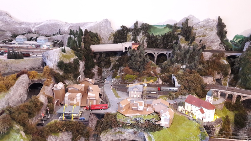

Een tijd geleden had ik al masten gemaakt voor de kabelbaan. Mogelijk kan ik dan de kabel ook nog meer geleiden zodat de gondels minder schudden door een geleiderail of iets dergelijks. Nu even tijdelijk geplaatst om te kijken of dat een verbetering is. Beter zo?
Naast het hotel Garni du Lac had ik een bankgebouw gemaakt. Een moderner gebouw ten opzichte van de rest. Geschilderd in een grijze kleur bleef het nog steeds gewoon een schoenendoos. Nu wit gestuukt en dat vind ik mooier. De geldautomaat moet nog worden aangebracht.
Bij het park staat een rij vlaggenmasten. Ik denk dat het het de vlaggen van de verschillende kantons zijn in het echt. Maar dat zijn er dan wel 30 en ik heb maar plaats voor acht vlaggenmasten. Iemand een suggestie welke vlaggen er moeten hangen?
Inmiddels is er ook een bushalte. Die kan nog beter naar mijn idee, De bordjes zijn wel leuk. Foto's van borden op maat geprint en op een stukje karton geplakt met een ijzerdraadje er door als paaltje. Een extra verfje langs de rand en het papier ook even aflakken met blanke acryl-lak maakt het echt af.

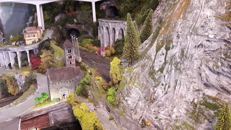

De masten langs het spoor bij het het kerkje van Giornico wilde ik eerst laten vervallen maar ik heb ze nu iets meer naar achteren geplaatst dan verstoren ze minder het beeld van de kerktoren. Doen zo?

Dag Henk,
Wat een mooie scenery ben je toch aan het maken. De lichte kleurnuances de rotsen op de laatste foto vind ik ook heel realistisch geworden.
Wat betreft de masten, ik vind ze wel mooi, maar ze staan er een beetje verloren bij. Ze z
Lijken op die plek geen functie te hebben. Misschien komt het omdat er geen kabels aan hangen die ergens heen leiden of zoiets, ik weet het niet. Ook ogen ze erg hoog en misschien te recht in het idylische landschap met dat kerkje, bochtige wegen en grillige rotsen.
Het zou Kunnen zijn dat als je er iets bijplaatst waardoor de functie duidelijk is, dat het ineens wel in het landschap past. Gewoon wat proberen denk ik.

Citaat van: Jongslog op vrijdag 22 februari 2019, 20:12:59
Aan het filmpje te oordelen, is dit geen gondel waarin ik graag zou reizen.
Ik begrijp je bedenkingen t.a.v. motor en overbrenging nu beter.
Het lijkt wel windkracht 8.

De baanwachtershuizen staan opgesteld. Het nadeel van een grote treintafel is dat sommige dingen best ver weg staan en alle details daarmee nauwelijks of niet meer opvallen. Dat kan ook een voordeel zijn ;).
Het dorp Wassen is aan de beurt. In het echt is dat een dorp met allerlei soorten huizen. Alles kan en mag blijkbaar. Het kanton Uri heeft niet zo'n kenmerkende bouwstijl zoals bijvoorbeeld Ticino. Daarom besloten om de fantasie er op los te laten maar het moet wel vooral Zwitsers lijken. Ik denk dan aan grote chalets met veel hout en bloemen aan de balkons.
En zoals gewoonlijk wil ik natuurlijk weer veel te veel op een klein stukje. De ambitie is een klein dorp met een pleintje met van die grote chalets, wat meer landelijke huizen en de oprukkende moderne bouw bij de torenkraan. Ik heb rekening te houden met de hoogte van de kraan en de grootte van de kerk. Beide moeten wel tot hun recht blijven komen. De MacDonalds past totaal niet in het geheel maar die heb ik gekregen dus die moest op de tafel. Langs de weg bij de Mac daarom wat meer een type herenhuis. Er loopt ook nog een geul met een waterstroom (de Rohrbach) vanaf een brug onder het viaduct door waar de vrachtwagen op staat. Iets van een soort boulevard langs die geul lijkt dan wel aardig. Dat zijn zo'n beetje de randvoorwaarden.
Eerst maar eens een plattegrondje gemaakt. Deze keer komt de meetlat er wel aan te pas want het is letterlijk passen en meten.
Op het platte vlak bedacht wat het moet gaan worden en dit vervolgens met grof karton in concept gebouwd. Daarmee werden een aantal ideeën weer naar de prullenbak verwezen maar al doende ontstaat er een logisch geheel denk ik.
Boerderijen met bijvoorbeeld stallen lijken mij aardig om het landelijke karakter te benadrukken. De oprukkende moderne tijd met een moderne villa met zwembad en de nietsontziende nieuwbouw.
Het komt aan op een beetje gevoel voor verhoudingen. Wanneer lijkt zo'n chalet op een chalet? En omdat ik een dorp wil met meerdere huizen haal ik hier en daar een hoek er uit zodat de huizen dichter op elkaar kunnen staan. En omdat ik een pleintje wil maak ik onderin ruimte door de gevel naar achteren te plaatsen of anders gezegd de verdiepingen naar voren te laten steken. Op die manier is het grondoppervlak groter voor het plein. Het is een beetje spelen met de optische illusie.
Dit moet het ongeveer worden. Suggesties ter verbetering altijd welkom natuurlijk.

Op de laatste foto links zou wel een chaletje minder mogen lijkt me; het staat nu erg vol.
En die Mac... tja, er is eigenlijk geen ontkomen meer aan tegenwoordig (tijdperk M), dus wat dat betreft kan het prima hoor!

Ik zou de huizen ( en vooral bij de Mac ) wat kleiner en vooral wat lager houden, Henk.
Je hooggebergte wordt er een molshoop van.
