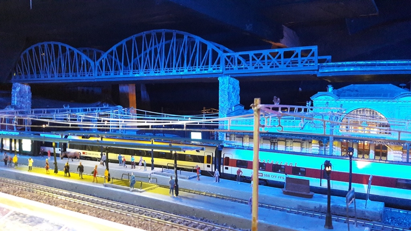

Gotthard - Schaduwstation in het licht
« Reactie #1109 Gepost op: woensdag 02 januari 2019, 19:53:00 »
Zo na lange tijd weer eens iets aan de baan gedaan.
Het schaduwstation uitgelicht met een overgebleven LED-strip.
Lantaarns geplaatst en het Bellinzona station weer in ere hersteld. Op het perron kleine LCD-schermen (op USB) met wisselende reclame -afbeeldingen en treintijden. Helaas niet zichtbaar op de foto's.
De bovenleiding en seinen ontbreken nog. Ik ben van plan om hier mijn oude Märklin bovenleiding te gebruiken want het is allemaal niet zo makkelijk bereikbaar.
Het"plafond" zwart geschilderd. Aan de achterzijde moet ik nog zwart papier aanbrengen zodat het een besloten nachtelijk tafereeltje wordt. Een schaduwstation maag best gezien worden :).

« Reactie #1110 Gepost op: donderdag 03 januari 2019, 10:17:07 »
Geeft een apart sfeertje, Henk  :thumbup:
Misschien een idee, om er ook een gele lamp bij te maken, zodat je ook ochtend- of avondgloren hebt. Lijkt me ook erg mooi  ;)

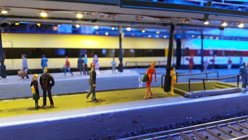

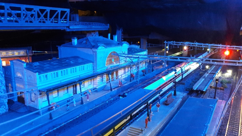

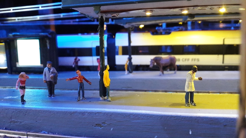

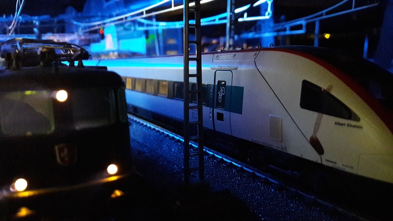

Gotthard - Schaduwstation bevolkt
« Reactie #1113 Gepost op: donderdag 03 januari 2019, 21:18:32 »
Weer een update van het schaduwstation. Op de foto's is het licht veel blauwer als in werkelijkheid. Het lijkt dan gewoon nacht en toch kun je wat zien. In het echt dus echter :).
Het schaduwstation voorzien van bovenleiding. Ik heb de oude M-rails Märklin bovenleiding gebruikt. Die is niet heel fraai maar mooi genoeg voor het schaduwstation en lekker robuust. Wel naar Zwitsers voorbeeld overspanningen gemaakt. Zelfbouw die bewaard is gebleven van mijn vorige treintafel. Ik kwam niet uit met de mast. Moet nog iets bedenken hoe dat bij het station een beetje realistisch oogt.
De perrons voorzien van figuren. Zelfs The Joker is gesignaleerd.
Een paard op het perron?
Een pilaar die niet op de grond steunt...
Het plaatje is al aardig compleet. De ballast moet nog afgewerkt. De achtergrond nog afdekken met zwart papier. En de seinen nog aanbrengen.
Timaximus
  • Lid sinds: 2015
Re: Gotthard - Schaduwstation bevolkt
« Reactie #1114 Gepost op: donderdag 03 januari 2019, 22:27:24 »
Ik zag hem al staan in zijn purple suit.  :) Ta Da!!!

Henk, het is pure verwennerij voor je treinen, man! Een aangekleed schaduwstation. Bij mij moeten ze het maar doen met ongelakt hout en duisternis. Alleen bij onderhoud of ongeluk mag het licht aan.  :D
Maar, chapeau hoor, voor al het fraais dat je ons voorschotelt!
Martijn
    • https://forum.3rail.nl/index.php?topic=52666.0
« Reactie #1116 Gepost op: vrijdag 04 januari 2019, 08:51:26 »
Hoi Henk. Dat heb je goed bedacht zo met het schaduw station. Nu heb je er een eyecatcher bij op onder de baan
 Ik zou de preisers wel een potje vitamine tabletten meegeven want veel daglicht komt daar niet :D

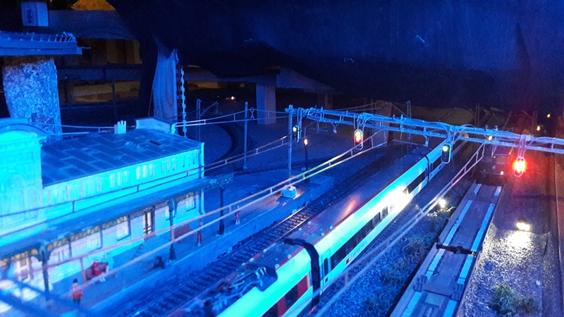

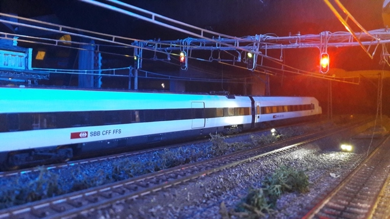

Gotthard - Schaduwstation met seinen
« Reactie #1120 Gepost op: zaterdag 12 januari 2019, 10:33:24 »
Afwerking en details kosten altijd veel tijd. Veel tijd om goed te kijken en de fouten te ontdekken, veel tijd om kleine details dan toch te verbeteren. Volgens mij is dit eindeloos... leuk.
De seinen aangebracht. Hoewel ik alleen rood en groen gebruik valt de hoeveelheid kabels dan altijd weer tegen om weg te werken. Van tevoren niet goed over nagedacht en later aanbrengen is lastig. Ik kan er wel mee leven zo.
De seinen nu tijdelijk van spanning voorzien. Bij eentje branden rood en groen tegelijk haha. Ik moet nog bedenken hoe ik de aansturing van de seinen ga doen. Nog nooit gedaan met Koploper. Met automatisch rijden moet het sein van de trein die weg rijdt groen worden. Hoe doe ik dat?

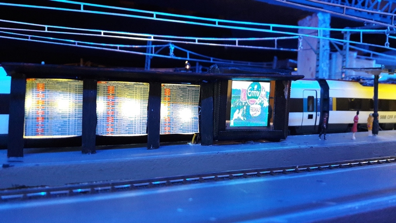

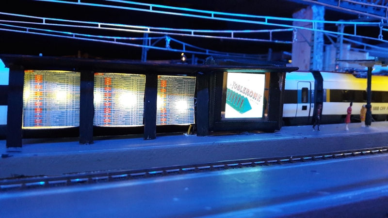

Ook dwergseinen gemaakt. Drie gaatjes boren in een plaatje MDF van 3 mm dik. Het driehoekje uitzagen. 3 witte LED's er in steken en de pootjes van de gezamenlijk Min verbinden en de andere Plus-pootjes voorzien van draadjes. De hele boel door een krimpkousje voeren dat gelijk als paaltje dienst doet. Zwarte verf er op om het af te maken. Montage is simpel met een gaatje in de tafel boren en het dwergsein er in prikken. En tot slot op de foto er achter komen dat het driehoekje de verkeerde kant op staat...  Niet verder vertellen.
De beeldschermen zijn USB fotolijstjes. Ooit gekocht bij Ali voor een habbekrats. Ik kan ze nu niet meer vinden overigens. Ze hadden een roze behuizing. Die dus zwart gemaakt. Ze zijn ook vrij lomp. Met het plaatsen van enkele verlichte borden en een afdakje probeer ik dat minder op te laten vallen.
De USB-schermpjes zijn aangesloten op een voeding. Het werkt als  een fotopresentatie. Een aantal afbeeldingen er op gezet en elke 15 sec wisselt de foto.
Met preisers (of andere B-merken figuurtjes) kun je best leuke dingen doen. Het stelletje links lijkt met wat schilderwerk zowaar op mijn dochter met gele jas en haar vriend met baard en knotje.

Ik vind die USB-reclameborden weer uniek gevonden :thumbup:.
En voor de rest natuurlijk ook heel gaaf, zo'n aangekleed schaduwstation.
Groetjes, Hans.

Als je iets rood en groen bij mengt in je ledstrips worden je foto's een stuk natuurlijker.
Die stand kun je natuurlijk na het plaatjes maken weer terug zetten naar de huidige waarden.
En je moet de monteur even naar de perron overkapping laten kijken.Vandalen hebben je verlichting gesloopt.  :D
