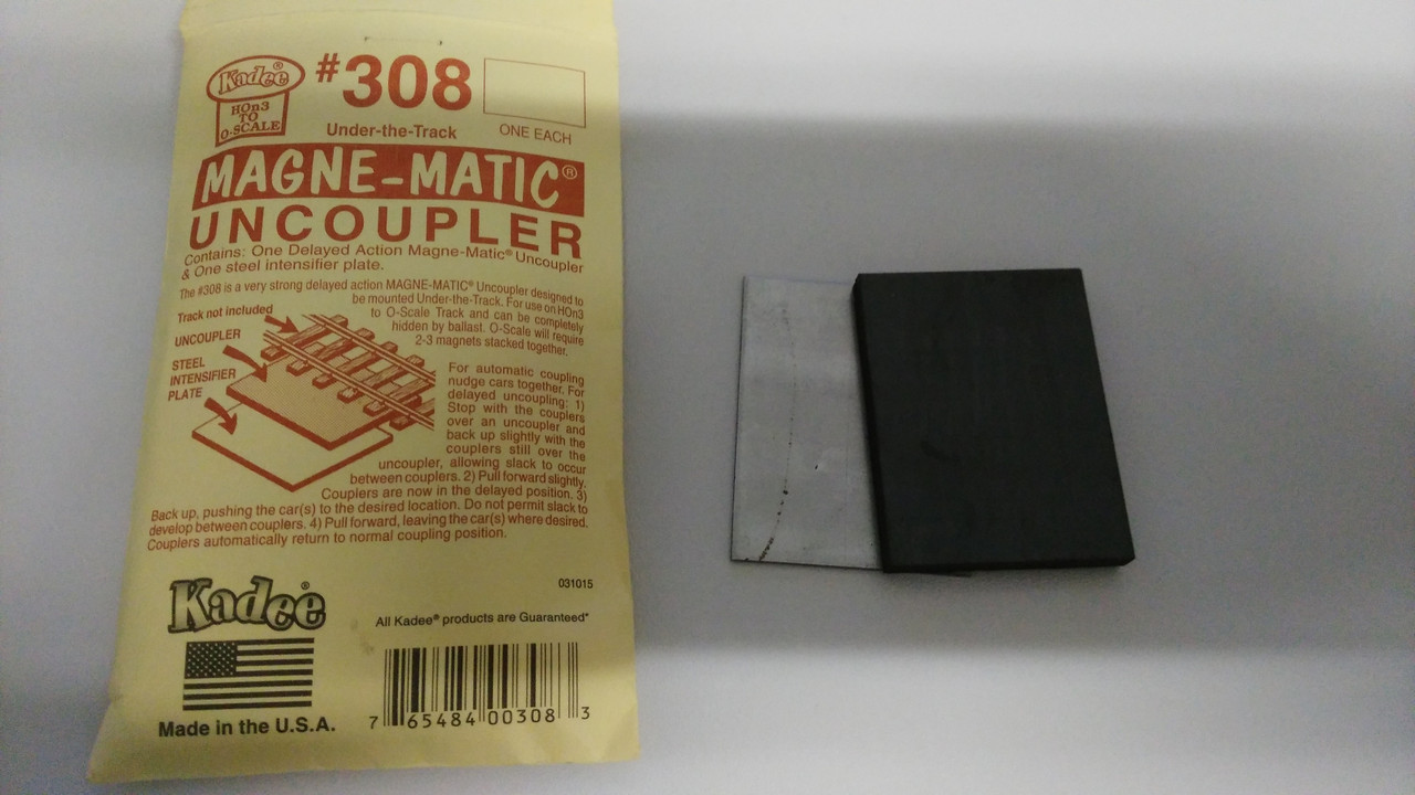

Dag Sven,
Ik heb helemaal niets speciaals gedaan, zoals het ombuigen van de haakjes of extra magneten, helemaal niets. Welk type magneet heb je gebruikt? voor onder of tussen de rails?
Hier heb ik de magneet onder de bedding zitten de Kadee 308.
En ze rijden mooi ook over de wissels heen.
Zie in het filmpje deel 2.

 @citaat @citaat
Sven,
Dit is de magneet die ik gebruik, hiervoor heb ik een uitsparing gemaakt in de kurk, en de magneet ligt los onder de rail, wel met het stalen plaatje wat erbij hoort.
Grts Freddy

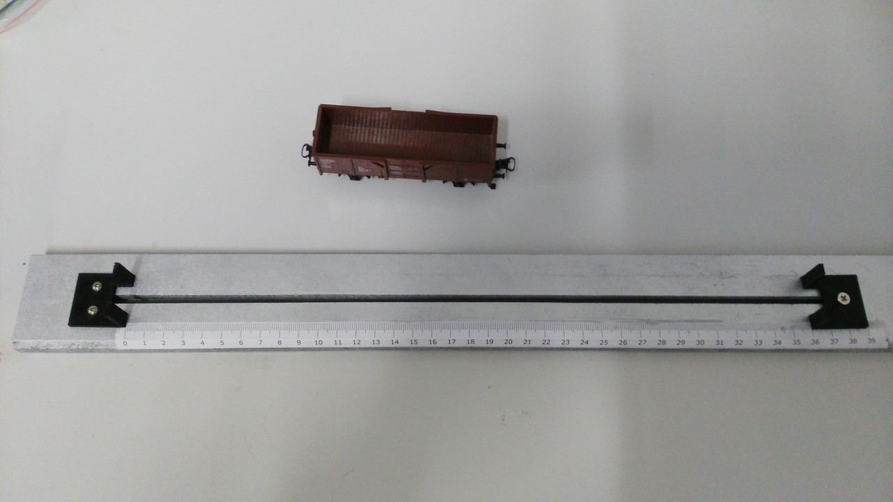

Intussen nog wat zitten knutselen,
Iets wat al langer op de plank lag vandaag maar even verder afgemaakt.
Om mijn wagons en loks allemaal netjes van lengte kunnen meten heb ik mij een kleine hulpje gemaakt.
Heel simpel kost niets maar wel zeer handig.
De wagon of lok netjes tegen de voorste buffer plaatsen.
Dan schuiven we de achterste meetbuffer tot aan de buffer van de wagon of lok.
De lengte kan nu netjes afgelezen worden.
Tot een lengte van 36 cm past er tussen.
Nog een totaal plaatje.
Grts Freddy

Maar natuurlijk. Maar ik meet een hele trein op, niet per wagon. Waarom doe jij dat wel?
Re: de baan van Kelderspoorder: "Hulpje voor lengte van wagons te meten "
Ben,
Het opmeten per wagon heeft te maken dat ik met iTrain de baan bestuur.
Het programma heeft voor elke lok of wagon de lengte hiervan nodig.
Ook is het dan achteraf makkelijk om een trein samen te stellen en zo de lengte in te voeren van de totale treinlengte.
Al kan natuurlijk ook een treinsamenstelling in zijn totale lengte opgegeven worden.
Als ik het goed heb rijdt jij met koploper? Ik weet niet hoe daar de lengtes worden ingevoerd.
Dus dat is de reden waarom ik alle wagons en loks apart opmeet.
Grts Freddy

Handig hulpmiddeltje Freddy. :P :thumbup:
Succes met alles opmeten en in ITrain zetten.

Hallo Freddy,
Je hebt zeker een handig hulpje gemaakt :thumbup:
Nog een tip: iTrain berekent zoals je weet zelf de totale lengte van een trein op basis van de samenstelling en de lengtes die je voor de geselecteerde loc(s) en wagons hebt ingevoerd. De lengte van de trein is in de praktijk echter langer dan de gemeten lengte. Meten doe je over de buffers, maar tussen de loc(s) en wagons zit ook nog wat extra ruimte. Vooral bij lange treinen met veel wagon(netjes) kan dat zelfs enkele centimeters schelen. Het is ook afhankelijk van welk type koppeling je gebruikt. Daarom voeg ik aan de gemeten lengte van de wagon/loc altijd extra lengte toe. Bij kortkoppelingen komt er 0,2cm per wagon bij en bij de 'oude' koppeling 0,4 cm per wagon. Voor mijn BR50 met 20 kolenwagens erachter scheelt dat dus al snel ruim 8cm ten opzichte van de gemeten lengte 8o
Mvrgr,
Rob.

Citaat van: Kelderspoorder op maandag 14 december 2020, 20:48:50
Ben,
Precies. Vandaar mijn vraag, het is helemaal niet interessant de lengte van elke wagon te weten.
En een trein met een sleep is langer dan de som van alle individuele wagons door de koppelingen.

Hi Ben,
Als je 'rangeerder' bent en de samenstelling van je trein (regelmatig) wijzigt, is het juist heel handig om van locs en wagons de individuele lengte op te geven. Door voor de wagons en loc vanwege de koppeling een kleine correctiefactor aan de lengte toe te voegen (zie mijn bericht hierboven), klopt de lengte van de -nieuwe- samengestelde trein ook altijd.

Dan verschillen we van mening. Als je een trein met 15 wagonnen hebt zul je ze dus alle 15 aan moeten klikken (vinkjes zetten). En als je opnieuw gaat samenstellen moet je opnieuw gaan klikken.
Uit de handleiding:
Tip:! Het apart kunnen invoeren van alle wagons is mooi, maar zeker niet noodzakelijk.
Als je met iTrain begint, voer dan alleen de locomotieven en wagons met een
functiedecoder en een eigen adres in en gebruik de 'onbekende wagongroep' om al
het overig rollend materieel aan te geven in de trein. Later kun je altijd nog
beslissen om wagon-objecten aan te maken voor wagons die in steeds wisselende
samenstellingen gebruikt worden, zodat je ze makkelijk van de ene trein in de
andere kunt plaatsen.
Wat ik doe: ik maak een trein en meet deze voorts op en koppel deze aan de lok. En als die wijzigt heb ik een nieuwe lengte.

Beste Freddy, zeer handig, ga ik namaken ;)
Beste Ben, in Windigipet worden de treinen bij rangeren automatisch gevormd en hoef je niets opnieuw aan te vinken. Dus het hangt ervan af wat het sturingsprogramma kan of niet.

Het samenstellen van een trein in iTrain kan bestaan uit de Loc plus de lengte van alle wagons.
Je kan ook 1 wagon aanmaken met de lengte van de sleep.
Stel je de sleep samen uit een aantal wagons dan voeg je iedere wagon apart toe.
Door Splits trein in een Actie weet iTrain hoeveel lengte er van de trein over blijft.
Zo kan je een sleep middels een Actie van de Loc afkoppelen dan blijft de lengte van de sleep over maar ook van de Loc.
Ga je dan andere wagons ophalen om een nieuwe trein samen te stellen door die aan de afgekoppelde sleep te koppelen dan wordt door de opdracht Voeg treinen samen in een Actie de nieuwe lengte vanzelf opnieuw berekent.
Zo is het in iTrain bedacht en zal het in andere besturing programma's wel anders zijn maar ze hebben allen het doel om te weten hoe lang onze treinen zijn denk ik.

Ieder doet het op zijn manier het bepalen van een treinlengte.
Voor mij is dit een handig hulpje hiervoor, een ander gebruikt een maatstok.... of nog iets anders misschien.
Maar Tom weet exact wat mijn drijfveer hierachter is. :)
Om straks met acties in iTrain aan de slag te gaan en er treinen worden gesplitst en opnieuw samen gesteld worden door iTrain, dan is het zeer handig om van iedere wagon de lengte te kennen.
Dus een samenstelling van trein kan hier regelmatig wijzigen als er veel wordt gerangeerd.
Grts Freddy

Een interessante discussie.
Ik volg een twee sporenbeleid.
Voor vaste treinsamenstellingen meet ik de lengte van de lok en de lengte van de totale sleep.
Voor treinen die bedoeld zijn om met wisselde samenstellingen te rijden meet ik elke wagon of rijtuig op.
Wat mij wel aan het denken zet is het meten over de buffers en/of de koppelingen.
Wat je zou kunnen doen is de lengte over de buffers plus de lengte van een koppeling erbij nemen.
De koppelingen schuiven in elkaar dus een gedeelte valt weer af.

Ik gebruik automatische lengtemeting bij koploper.
Als de trein door een lichtsluis rijdt meet koploper de lengte van de trein en past deze automatisch aan.
Enige wat ik zelf met de hand opmeet is de lengte van de lok.
Maar het is wel een mooi gemaakt hulpmiddel. Erg handig.
