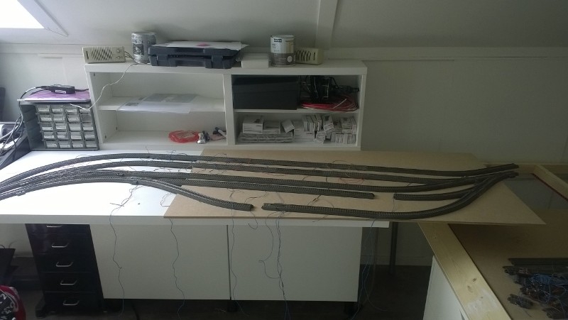

De bouw is begonnen! Na enkele dagen finetunen van het ontwerp en druk mailverkeer met Peter (Pjedro) die mijn baan opnieuw tekent in Wintrack kan ik in elk geval van start. We hebben nog zeker 3 kritische punten met een te sterk stijgingspercentage kunnen aanpassen. Daarnaast ook wat details verbetert en een stuk wat aangepast zodat het toch beter uitkwam voor de beoogde scenery. Ik wacht nog even met het publiceren van de 3D resultaten want Peter is nog met de hoogtelijnen voor het landschap aan de slag. Top zo'n forumcollega!
Ik ben toch wel verbaast hoeveel foutjes je nog tegen komt ondanks grondige voorbereiding. Maar beter nu dan tijdens de bouw er achter komen. Zal mij benieuwen wat ik nog tegen ga komen met het bouwen. Ik heb de stapels rails per segment opgeborgen en ga nu laag voor laag bouwen.
De rails wordt natuurlijk voorzien van de nodige terugmeld-contacten. Hierbij een nieuwe methode toegepast want ik ben die rode plastic isolatoren wel zat, die bevallen mij niet in het gebruik of anders gezegd ik ben er onhandig mee. Naast het knippen van de rails trek ik van de spoorstaaf die terugmelding doet de railverbinding er af. Nu kunnen alleen bij het leggen de spoorstaven elkaar nog raken. Ik weet nog niet of ik daar nog wat aan doe door afvijlen of lakken van uiteinden bijvoorbeeld.

Vandaag veel tijd besteedt aan het solderen van de rails met terugmelders. Voor het eerst de tang gezet in zo'n lange rail, de 24360. Ik vind het toch altijd zonde om de rails te knippen maar goed je wilt nou eenmaal digitaal en geautomatiseerd. Vervolgens de boel weer aan elkaar gelegd en ... sluiting! Wat heb ik verkeerd gedaan? Ik heb een hele tijd zitten turen. Eindelijk had ik het in de gaten. Als je de rails iets te ruig losknipt kan het zijn dat het metaal van de 0 de pukostaaf met de B raakt... Netjes terugduwen en opgelost! En zo ben je veel tijd kwijt. Maar het resultaat is nu dat ik het schaduwstation even met een paar draadjes heb aangesloten en de eerste trein kon laten rijden :)
