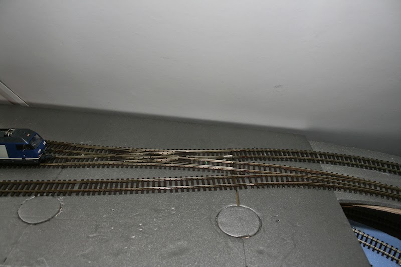

Vandaag een belangrijke mijlpaal bereikt: het hoogste punt en ik ben klaar met het leggen van de tracés!
Dat betekent dat vanaf nu ik alleen nog voor de scenery  met zaag en boor in de weer moet, maar niet meer voor het maken van ondersteuning van de rails. Mijn laatste bestelling rails en wissels staat in back order en verwacht ik volgende week. Dat gaf me mooi de tijd om eens zonder haast en goed doordacht met de constructie van de tracés aan de slag te gaan.
De spiralen bleken eigenlijk eenvoudiger dan dat ik had verwacht. Dit is de tweede keer dat ik die dingen maak, maar ik pak het nu helemaal anders aan. Het lastige is dat rechts in de baan de spiraal binnen in een lus begint en er daarna overheen stijgt. Dat gaf wat uitdagingen met ondersteunen. Belangrijkste "vinding" hier was het pas achteraf aanbrengen van de houder voor het draadeind.
Ik zaag dus eerste de spiraal in secties uit een plaat. Ik gebruik voor het aftekenen een stip aluminium waar op de juiste plek gaatjes geboord zijn (binnen en buitenstraal van het tracé). Op de plaat (60 x 120 of kleiner in een aantal gevallen, waar ik restmateriaal heb gebruikt) teken ik de middenlijn. Vanaf de bovenste rand kan ik nu het eerste middelpunt op de lijn bepalen. Vanuit dat middelpunt teken ik de buiten en binnen straal af. Ik teken de kopse kanten van de sectie door de liniaal van het einde (rand van de plaat) van de buitenstraal naar het middelpunt te leggen. Zo heb je bij verbinden van de secties geen knikken.
Het volgende middelpunt bepaal ik door vanuit het einde van de binnenstraal (da's dus niet meer aan de rand) de middenlijn over een lengte van de buitenstraal te markeren. Tussen binnen en buitenstraal heb je nu nauwelijks afval.
De secties heb ik met montage lijm tussen de kopse kanten aan elkaar gelijmd (wel klemmen) en onderop een plaatje 3mm triplex. Het houdt geen zware gewichten, maart is stabiel genoeg voor de modelbaan.
Wanneer de spiraal op de baan ligt, kun je de plek van de draadeinden bepalen. In een aantal gevallen was dat een draadeind dat al een onderliggend stuk baan draagt. Het lastige daarbij vind ik dat je het bovenliggende gat precies op de goede plaats moet boren. Dat heb ik anders gedaan. Ik heb klosjes gemaakt met daarin een 12 mm gat (ik werk met M6 en M10 draadeinden) het klosje wordt om de draadeind vast gezet en de spiraal wordt daaraan vastgelijmd. Zo zit het altijd op de juiste plaats  :D
Volgende uitdaging was de bevestiging van de stationsplaat. Deze is het hoogste deel van de baan en ligt in het zicht. Hier wil ik eigenlijk geen moer hebben uitsteken. Daarom heb ik een blinde bevestiging bedacht: met een koppelmoer en een bout met verzonken kop. Eerlijk gezet heb ik dit idee bij Johan de Reuver opgedaan. Hij heeft in het uiteinde van zijn M8 draadeindes een M4 draadgat getapt. Ik heb de simpelere uitvoering  :o)
Het 12mm gat moet nog wel even met een 19mm verzink boor opgeruimd worden, zodat de bout netjes gelijk komt met de bovenkant van de plaat.
Door deze constructie heb ik alles met draadeinden kunnen ondersteunen. Hierdoor kan ik ieder deel van de baan in hoogte bijstellen. Perfecte tuning.
Ook is de verborgen ruimte onder het zichtbare deel nu nog steeds ruim en goed toegankelijk.
Naast de draadeinden heb ik hier en daar ook aluminium hoekprofielen gebruikt. Deze geven goed steun en nemen nauwelijks plaats in.

De wisselstraat richting Frutigen is ook een concessie de werkelijkheid, maar nodig voor de SIM-treinen.
Hier zie je dat de kruiswissel iets gedraaid t.o.v. de sporen ligt. Hierdoor hoef ik minder tegen boog te geven en kon de S-vorm uit het station.
Zoals al gezegd, komt de (servo)aandrijving van de wissels erg precies. De wissels liggen nog niet helemaal vast en door de flexibiliteit hebben ze de neiging mee te bewegen. Om niet iedere keer direct onder de wissel te moeten frotten heb ik de verenstaal draad via een zig-zag aangelegd. De vering in de draad zit nu niet direct onder de wissel en geeft een veel directere aandrijving.

Op de tweede foto zit er bij de spiraal een korte knik die er wat onnatuurlijk uit ziet?Misschien zo bedoeld of moet je daar nog iets aan doen?

Bedoel je in het dubbelspoor rechts? Dat spoor ligt nog los en wordt definitief gevormd bij het schotteren. Dat stuk komt dan vloeiender te liggen.

We bedoelden dit.Maar dat is misschien ook wel jouw bedoeling dat het zo ligt?

Ah ja, dat is dat spoor rechts. Dat deel wordt zichtbaar en wordt pas definitief vast gelegd bij het schotteren. Bedoeling is de wissel dan ook heel licht te buigen. Nu "zwabbert" het inderdaad een beetje, maar dat komt goed.
Waar je de gele lijnen hebt gezet komt ongeveer de tunnelingang.
Tussen die tunnel en de overloopwissel komen seinen aan de bovenleiding voor verkeer uit de tunnel toe. Dit zijn alleen hoofdseinen en de SIM seinen. Het voorsein komt een sukje verder ±1m na de overloopwissels. Deze komen aan een signaalbrug, ook met een SIM-sein.
Aan deze kant van de wissel komen aan de bovenleidings (portaal) mast de voor- en hoofdseinen voor de andere richting. Waarschijnlijk krijgt alleen de rechtse een SIM-sein.
