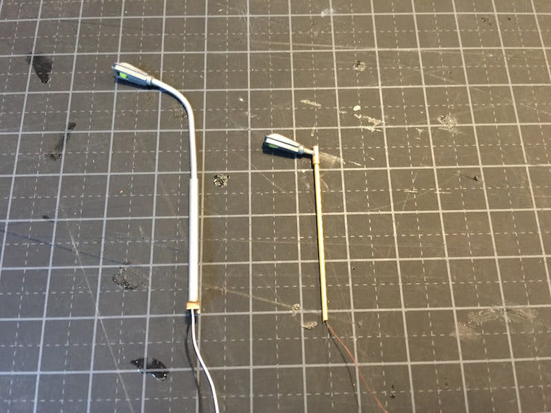

Hoi Erik, bedankt voor het compliment! Alle anderen ook natuurlijk. Leuk dat jullie het waarderen!
De lichtopbrengst is prima. Voordat ik ze heb ingebouwd, heb ik de lantaarns getest. het is heel vervelend wanneer een lamp het niet doet nadat ie met veel moeite in ingebouwd.
Ik verwacht de lichtsterkte zelfs nog iets terug te moeten regelen. Alles wordt op een OC32 aangesloten, dus dat is geen probleem.

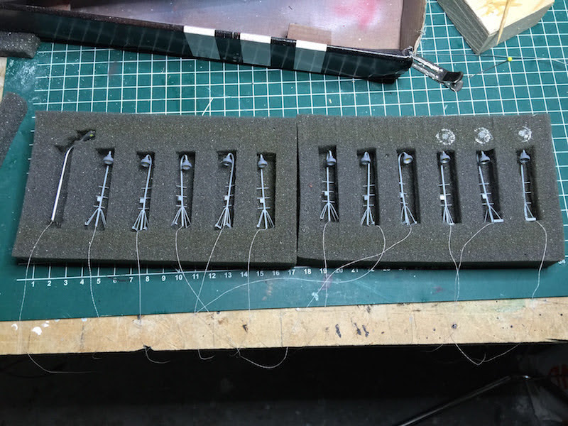

Zoals in dit draadje wordt verteld, hebben Henk (Has-bls) en ik een samenwerking opgezet. Ik maak voor Henk de nodige lantaarns voor BM en hij maakt voor mij de schakelpost.
De afgelopen weken hebben dan ook in het teken van productie draaien gestaan. Niet alleen moet Henk 12 lantaarns hebben, voor mijzelf was ik er ook nog niet.
Maar, met stug doorwerken is alles nu klaar.

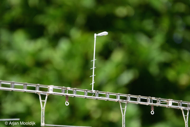

Gelijk maar even doorgepakt en ook het derde type lamp gemaakt. Het gaat om deze:
De lampen (het zijn er twee) hangen aan de grote H-balken van de schakelpost. Op de foto lijkt de lamp ongeveer zo breed als de balk.
Bij ons zijn die balken 3mm breed en dat wordt te klein om te printen. Als er ook nog een led in moet heb ik wat ruimte nodig. Ook komt de lamp aan een 1mm buis te hangen. Die zou dan 1/3e zijn van de totale breedte. Geen gezicht.
Dus de lamp iets breder/groter gemaakt: 6mm breed bij 5,5 mm hoog.
Aan het buisje ziet ie er dan zo uit:
