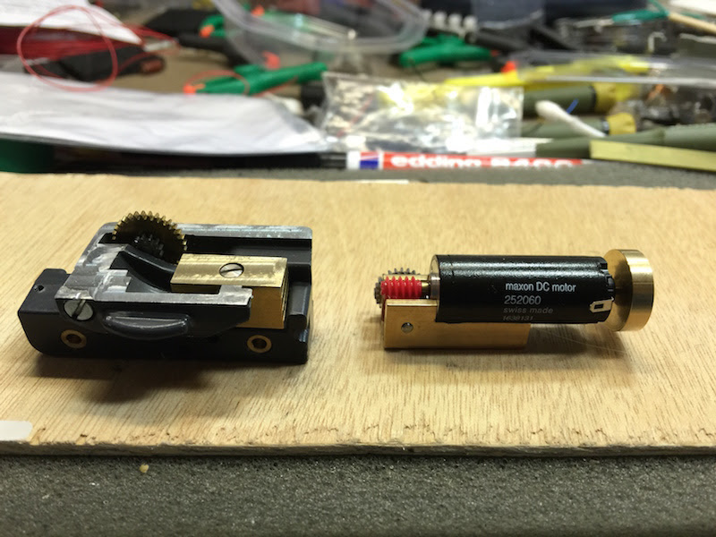

En dit is de motor die eruit gehaald moet worden:
En dit de nieuwe:

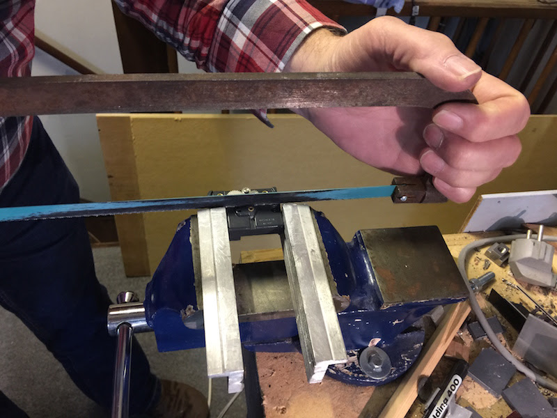

En toen ging de zaag erin.
Wat al snel een resultaat gaf dat ons geen andere optie liet dan door te gaan. Deze motor draait nooit weer.
Ook het tweede deel was snel doormidden.

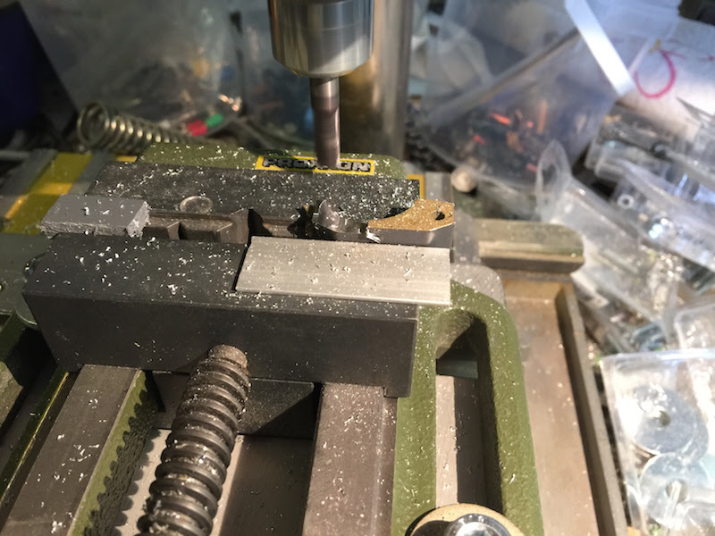

Uit het tweede deel moest een uitsparing gemaakt worden waar het messing steunblokje voor de motor in past. Dit is met de frees gedaan.
En na veel passen, een tiende millimeter eraf, passen, een tiende millimeter eraf, passen, een tiende eraf?.
Kijk even goed naar deze laatste foto. Twee dingen wil ik even toelichten. De voorkant zit met nog maar één schroef vast. Dit deel is echter nodig voor het positioneren van het draaistel (het halfronde uitsteeksel vooraan). Johan en ik vonden dit nogal een zwakke plek. Daarover later meer.
Verder valt op de foto op dat de bovenkant, ondanks Johans zaagkunsten, nog niet mooi vlak is. Dus weer onder de frees.
Alles mooi vlak gemaakt en dan heb je dit:

Re: Geïnspireerd door de BLS - Ombouwen HAG Re 4/4
dit is inderdaad een knap staaltje werk! en een ingrijpende operatie.
Complimenten!

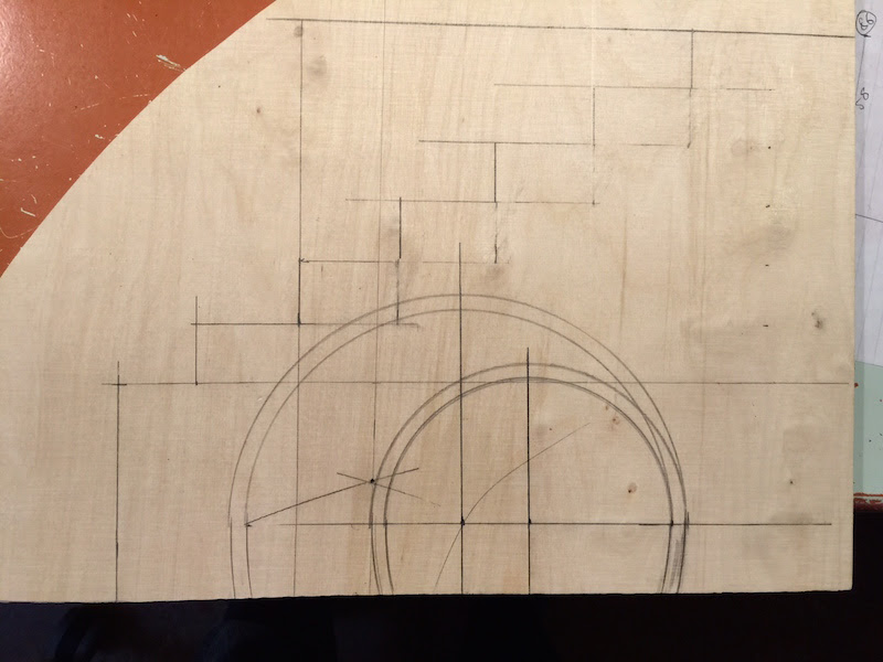

Ik had vandaag de materialen al bij elkaar gezocht om met het wachthuisje te beginnen. Nog een laatste check op het Stummis-draadje van Michael Schröder bracht mijn inspiratie van koers. Na het bekijken van zijn foto's besloten eerst met de Felsenburgtunnel bezig te gaan. Aansluitend moet dan de rots/muur/beton-wand worden gemaakt.
Van dit stukje Blausee Mitholz heb ik de nodige foto's gemaakt, waarmee ik het e.e.a. op model redelijk na moet kunnen bouwen.
Als eerste het tunnelportaal:
Voor de bouw hiervan gebruik ik de gips op hout methode. Deze heb ik eerder beschreven in het draadje van mijn vorige baan.
Met behulp van de foto's en de NEM 102 en 105 norm de verhoudingen bepaald en het portaal op hout uitgetekend. Eerst nog een overschrijf fout gemaakt, waardoor de tunnelbuis te groot werd. Dat viel gelukkig gelijk op door verkeerde verhoudingen:
En daarna de zaag erin. Bij deze methode zaag je de boog ± 5 mm te ruim uit. Met behulp van een mal met wel de juiste boog kun je dan het gips "om de hoek" van de tunnelbuis smeren. Gelukkig had ik nog een mal met de juiste maat en heb ik die er gelijk achter geschroefd.

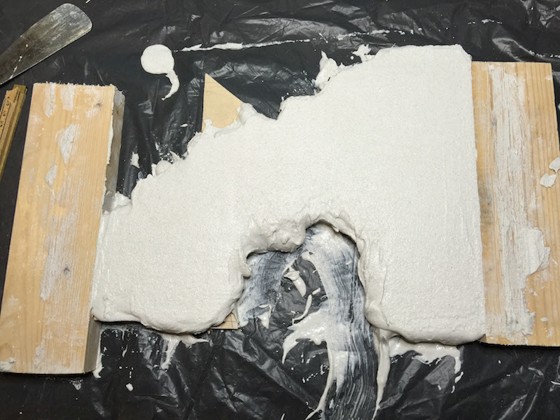

Na het werk vandaag begonnen met het gipsen van het portaal.
Eerste stap is het opruwen van het hout. Het gisp houdt beter op een ruwe ondergrond. Ik gebruik hiervoor een houtfrees in de boormachine. Zorg voor niet parallelle lijnen, zodat het gisp kruislings is geborgd:
En daarna het gips erop. Naast het model liggen twee even dikke latten die ik gebruik voor het afrijden van het gips. Zo wordt het een egale laag. De kanten komen later, wanneer het gips iets is opgedroogd:
Na ongeveer een half uurtje kunnen de kanten worden bijgesneden en onregelmatigheden weggewerkt. Het grappige is dat het gips al vrij hard aanvoelt, maar wanneer je een kluitje kneed wordt het snel weer zacht als klei. Met een nat sponsje wordt het oppervlak netjes glad gesponsd.
Het tunnelportaal heeft een iets opstaande rand. Daarvoor heb ik uit een stuk karton de iets vergrootte tunnelbuis gesneden. Hiervoor heb ik het stuk hout gebruikt dat ik er gisteren (iets te ruim) heb uitgezaagd.
En hiermee kan mooi een randje worden gemaakt. Ook ben ik al begonnen met het inkrassen van de steentjes, maar daarvoor is het gisp eigenlijk nog te zacht. Daar ga ik morgen mee verder.
De rand van de tunnelbuis lijkt nu nog erg dik, dat komt door de mal die er nog achter zit. Die gaat er morgen af.
