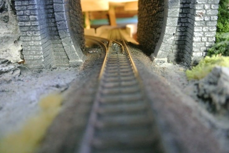

De vernieuwde bezetmelders zitten op hun plaats en alle bedrading is weer aangesloten.
Na een test met de glaskast kan ik alleen maar tevreden zijn, glaskast vertrekt nu zonder gesputter en gehaper van het station en rijdt ook netjes zijn route.
Voorheen wilde de glaskast nog weleens een beetje haperen, ook al was de rail op die plekken nog eens extra schoon gemaakt.
Zo zit alles weer netjes op zijn plekje.
Inmiddels ok alle 4 de treinen route laten rijden en alles verloopt en loopt prima.
Ik kan tevreden de zomer tegemoed. ;)

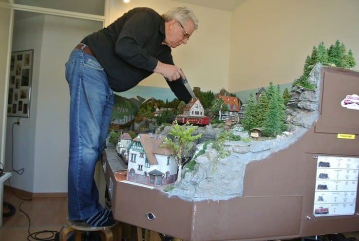

Vandaag de boel weer eens even laten rijden, na onze vakantie is er deze week nog niets van gekomen.
Op het eerste gezicht gaat alles goed, maar helaas, 1 wissel doet het niet en die ligt natuurlijk lekker ergens onder en mijn resterende 2 Viessmann seinen hebben de rust ook niet overleeft.
Mijn armsein doet helemaal niets meer en het bijbehorende voorsein is gewoon het hele mechanisme van de bewegende delen uit elkaar gevallen.
Voorlopig maar even laten zitten tot na de volgende vakantie.
Denk dat ik die Viessmannetjes maar ga vervangen door daglichtseinen want ik heb er ook al 1, eengekoppeld sein in de reparatiebak liggen waar het magneetgedeelte ook al van was overleden.
Ze krijgen de normale toegestane spanning en die 2 die nu nog op de baan staan hebben in de vakantie dus helemaal niets gedaan.
Denk dat ze niet goewd tegen vakantie kunnen, wel balen want ze kosten toch een aardige duit euries.

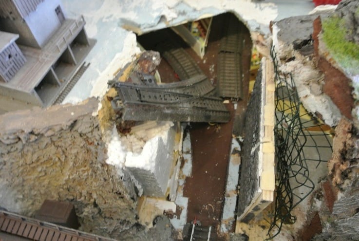

Eindelijk eens even tijd om het wissel onderhanden te nemen.
Eerst maar eens even een stukje wegzagen (had ik al gedaan maar vergeten een foto van te maken, stukje dus even teruggezet)
En dan de zaag er in, zaag, zaag en weg is het, toch wel handig dat ik er aan de zijkant bij kan.

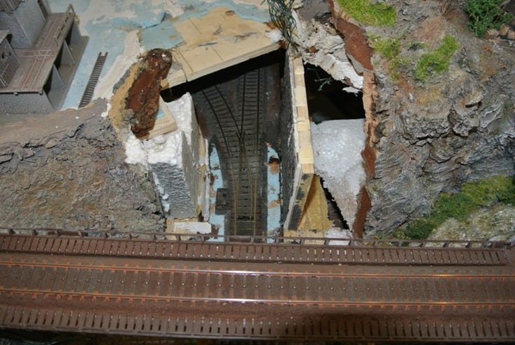

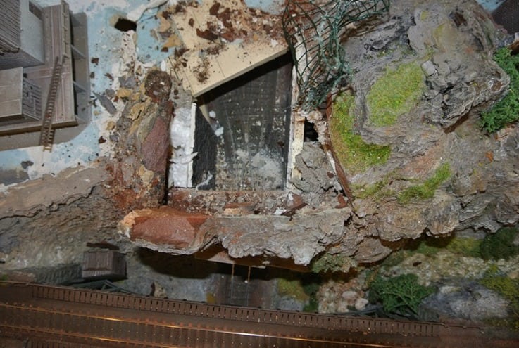

Helaas de tunnelbinnenwand is naar de knoppen, daar komt wel weer een nieuwe voor.
Wissel los gehaald, gelukkig zit niet alles daar vastgeschroeft, ik denk dat het met voor bedachte raden los is neer gelegd.
Nu een groot gapend gat, straks zal het weer netjes worden afgewerkt.

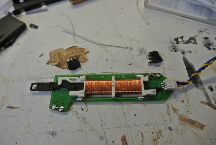

En jawel hoor, vergeten de eindschakelaars er uit te halen.
Schakelaartjes er uit gesoldeerd, magneetaandrijving getetst en weer terug geplaatst.
Wissel schakelt weer met een klik enh een klak.
Binnenkort ballast bijwerken en de binnenwand maken, ik denk dat het nu van gips wordt gemaakt.
Het was even een uurtje werk alles bij elkaar dus zo'n drama was het niet.

Kees, sloop die schakelaartjes er uit, dat voorkomt later een hoop ellende.
Deze heeft ruim 2 jaar goed  gewerkt en ineens stopt de boel.
Alle andere wissels waren en zijn "behandeld" alleen deze was ik dan vergeten.

ff een laatste vraagje: weet iemand wat er nu kapot gaat in het schakelaartje: het mechanische deel (hendeltje), het contactpunt of het inwendige schakelaartje? Ik heb er één aangepast (die het niet meer deed van afbuigen naar recht) door middel van een draadbrug. Ik vind de mechanische weerstand van het hendeltje erg laag, maar door alles te laten zitten, krijg ik nog wel de echte wisselstand door via de CAN bus op mijn CDB wisseldecoders, hoewel het schakelen dus niet meer werkte, vandaar.
Re: Mijn I-train baan in opbouw
Beste Kees,
Elke keer als het schakelaartje opengaat ontstaat er een vonkje, op den duur branden de contacten in en op enig moment wordt er geen stroom meer doorgelaten.
Bij een nieuwe aandrijving het schakelarmpje er uit wippen is afdoende.
