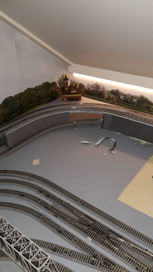

Beste spoorders,
Gewerkt aan de tunnel ingang tegenover het industriegebied.
Dit is de huidige situatie:
Om lekker te werken moet je eerst natuurlijk een lekker troep maken van je baan:
Daarna lekker prutsen met muurtjes, boogjes en verf:
Met wat zwarte, bruine en licht grijze verf wat accenten aangebracht op de muurtjes. Aangevuld met hier en daar wat groenwerk. Het dak is gemaakt van ondervloerplaten voor laminaat, licht en makkelijk verwerkbaar.
Wat groenwerk, bomen en ballast aangebracht. Achter de bomen is nog een heg aangebracht en tussen de bomen wat gras gestrooit.
Gelijk maar wat verlichting in de tunnelingang aangebracht.
Dit was het weer voor vandaag. En nu op naar de oliebollen die vers worden gebakken.

Wim,
Ziet er leuk uit, maar wat is er met je draaischijf aan de hand?
Pa
Re: Modelbaan De Dijk, Kopstation geballast
Er is niets met mijn draaischijf aan de had.
Dit is een oude foto, het gaat hier om de situatie van het kopstation.
