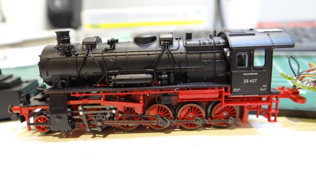

Beste spoorders,

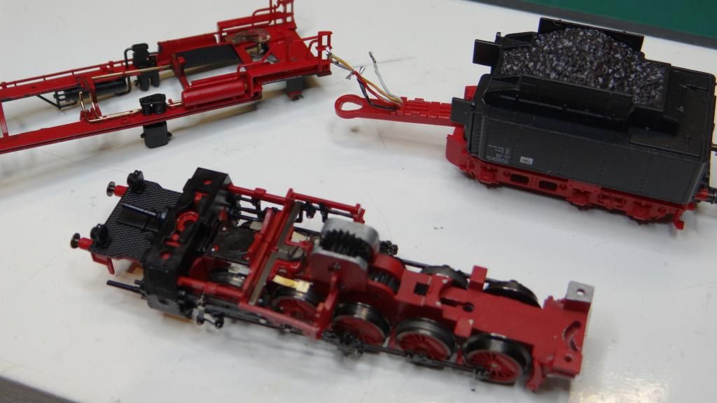

Afgelopen week bezig geweest om een passende stoomloc mee te laten rijden met de vaste route.
Helaas is een extra BR50 afgevallen, dit is een fleischmann loc met tender, alleen de spleet tussen de loc en de tender te groot om goed te functioneren bij het ontkoppelen.

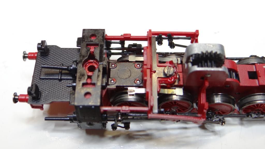

Dus nog maar eens in mijn voorraad doos gesnuffeld, hier lag nog een mooie BR58 met tender.

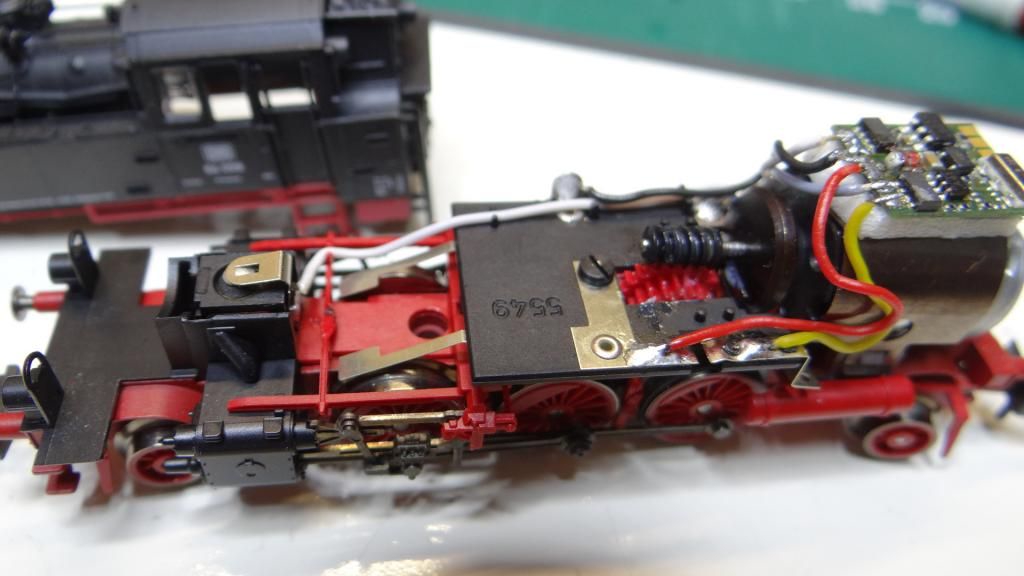

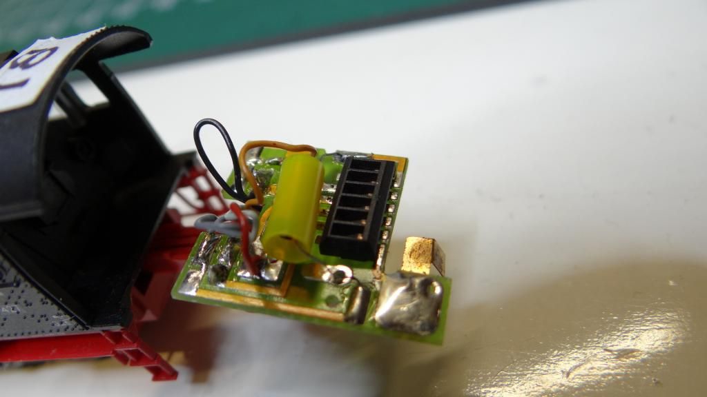

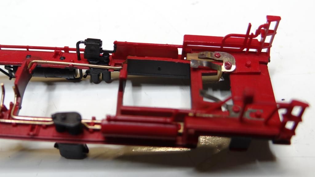

Bij het openmaken van de loc bleek deze al eens onderhanden te zijn genomen door een "prutser".
De stroomvoorziening van de baan naar de decoder is verprutst, getracht dit op te lossen door een goede schoonmaakbeurt. Maar hels geen gewenst resultaat.
Op onderstaande foto is het gepruts duidelijk te zien, de contactvoorzieningen zijn verbogen.
De contacten op de wielen zijn volledig ingesleten.
Al met al geen optie voor een geode dienstregeling.

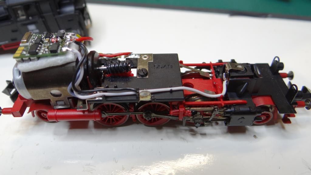

Nog maar eens verder graven in mijn verzameling.

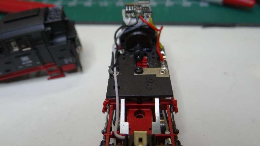

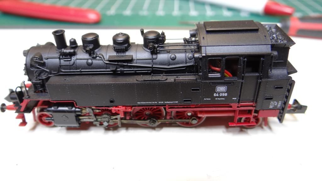

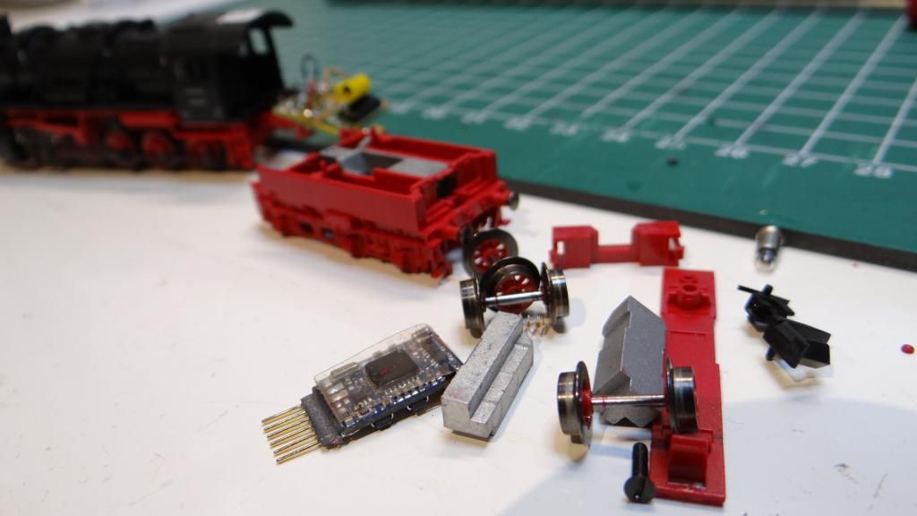

Een mooie BR64 zonder tender.
Helaas een analoge uitvoering, dus voorzien van een oude Lenz mini silver decoder.
Hiervan was de achter verlichting kapot. Geen probleem want deze analoge loc heeft alleen maar aan de voorzijde verlichting.
Wel wat priegel soldeerwerk aan de decoder noodzakelijk want deze heeft geen draadjes of pennetjes. Dus zelf maar voorzien van decoderdraadjes.
Ff onder handen nemen:
Natuurlijk gelijk een goede onderhoudsbeurt gegeven.
Inmiddels zijn eerste rondje gereden op de baan en geijkt.
Komende week maar eens kijken of hij kan meelopen in de vaste route.
De

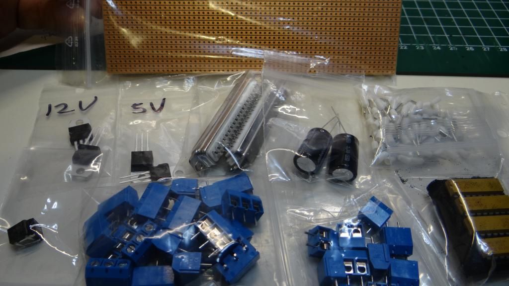

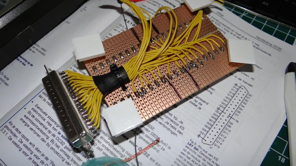

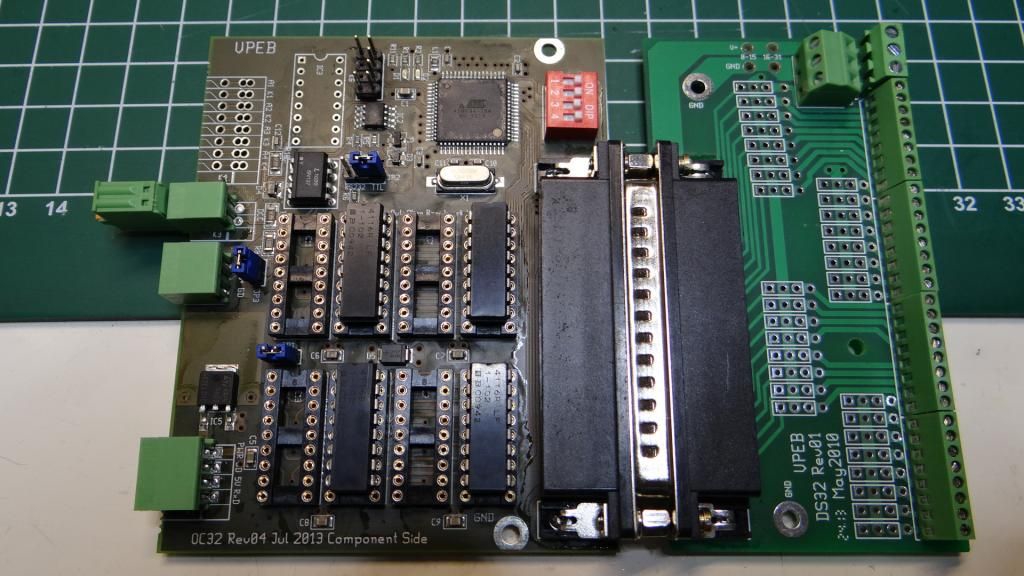

Ook elektronica componenten aangeschaft voor mijn toekomstige OC32-DCC.

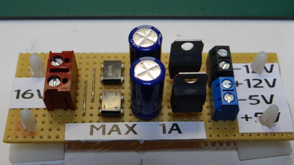

Ga zelf een voeding in elkaar zetten die de OC32 gaat voeden. Tevens maak ik voor de DS32 zelf een printje met wat grotere printkroonsteentjes erop.
Dit is uiteindelijk het resultaat:
Afgelopen zaterdag op bij Hobby In Praktijk mijn OC32-DCC opgehaald, ben er erg blij mee. volgende week eens experimenteren ermee.

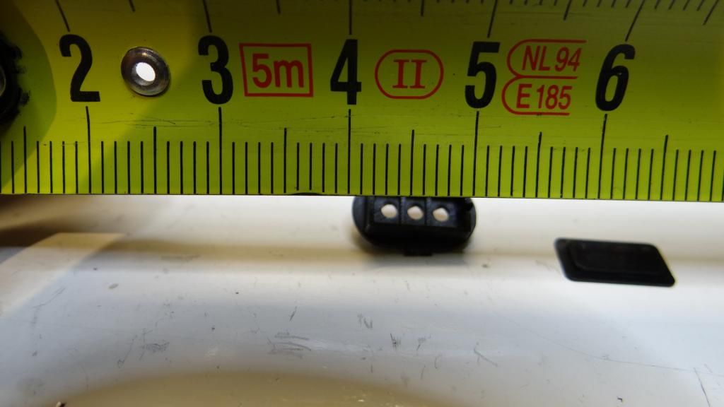

Re: Modelbaan De Dijk, Ledjes voor N sein wie helpt mij?
Heren,

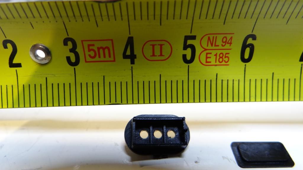

Hier ff de foto's van de seinen.
Het gat voor de led in het lamphuis is 1,5mm
De achtergrond bak is 8mmx4mm inwendig
de paal waar de draadjes door heen moeten is maximaal 1,2mm
het is allemaal heel klein
Hier de foto's
ik ben benieuwd naar de reacties.
wim

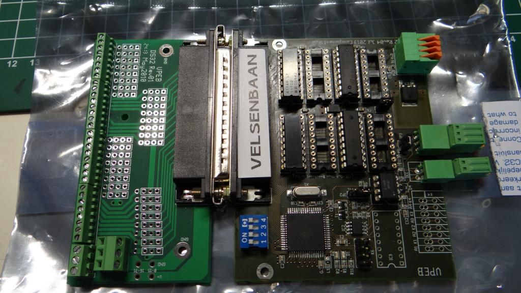

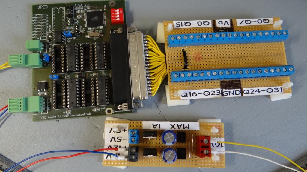

Afgelopen week een DS32 gemaakt voor mijn OC32.
Gisteren een workshop OC32 voor beginners gevolgd bij Hobby In Praktijk.
Gelijk maar alle OC32's voorzien van de nieuwste firmware.
Voor de Velsenbaan Bij Hobby In Praktijk ook de OC32 upgedate en getest. Indien nodig nog ff voorzien van de juiste IC's, voedingen en printplaathouders. Deze is voorzien van een orginele DS32.
Alle OC32's ff schonen zodat we vanaf nul deze opnieuw kunnen configureren.
Zie onderstaande foto's
Het maken van een eigen DS32.
Mijn OC32 compleet met voeding en DS32
De OC32 voor de Velsenbaan met originele DS32

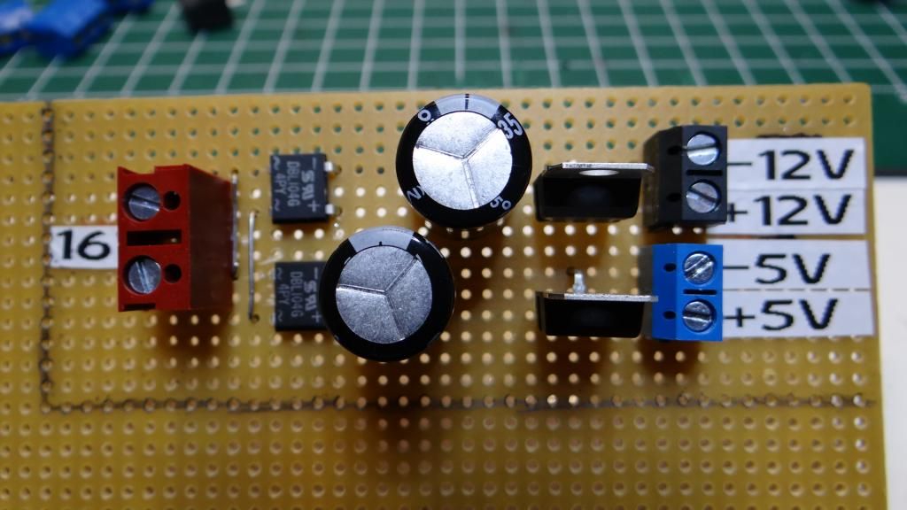

Weet iemand toevallig wat een goede gelijkspanning is voor het aansturen van servo's? 5V schijnt niet voldoende te zijn i.v.m. de stromen die dan kunnen gaan lopen, voorkeur geniet 7 of 8 V?????
Is 1A voldoende of moet ik deze nog verhogen voor zowel de OC32 als de servo's????
Komende week eens ff stoeien met deze apparaten.
Re: Modelbaan De Dijk, OC32 binnen, wie beantwoord mijn vragen??
Hoi Wim,
Vorige week bij PiCommit geweest voor de OC32 servo besturing. Het schijnt het beste te gaan met 7,5 V.
Daar deden mijn servo's het perfect.
Da's raar want servos dienen te worden gevoed met een DC spanning tussen 4,5 en 5,5 V.
Een regulator van 1A voor alle servo?s is aan de lage kant.
Leon schrijft zelfs voor om één regulator van 1A per 4 servo?s te gebruiken. Zie ook de SP04 handleiding.
De spanning aan de ingang moet tenminste 2 á 3 Volt hoger zijn dan de uitgangsspanning.
Ook is het verstandig om ook een elco aan de uitgang van de regulator te plaatsen.
Verder zou ik ook twee keramische condensatoren aan in- en uitgang (transient respons) plaatsten.
