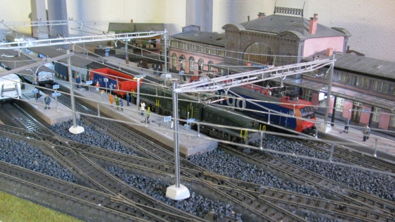

Ik ben op het ogenblik aan het puzzelen met de bovenleiding boven mijn stationssporen, ik twijfel of ik de portaal mast over alle sporen moet laten lopen, zie foto of alleen over de twee sporen laat lopen, wat denken jullie?
groeten Martin

Dag Martin,
Als ik de foto goed bekijk dan doel je mogelijk op de onderste portaal: die lijkt niet af.
Als daar je vraag over gaat, dan adviseer ik je om het portaal over alle sporen/perrons te bouwen. Dan hou je het perrongebied gelijk.

Hoi Henk,
Die bedoel ik inderdaad, het lijkt mij ook dat deze over alle sporen moet maar ik twijfelde nog, ik ga in het weekend dit portaal afmaken en kijken hoe het dan staat.
groeten Martin.

Dat is lastig met die portalen. In het echt overspannen ze vaak veel sporen maar in model toont dat niet vind ik en heeft het meer charme om ze inderdaad over bijvoorbeeld maar 2 sporen te doen.
Hier mijn zelfbouw-oplossing die ik net zoals het mij handig uitkwam heb geplaatst. De langste gaat over 4 sporen.

Martin,
Nog een tip als dat lukt: probeer de onderste mast in het verlengde te plaatsen van 'bovenliggende' mast en hou dezelfde structuur aan: dus 2 sporen overspannen en dan de volgende 3 (of vier?).

Martin over de portalen: in het S* boek worden goede voorbeelden gegeven voor een natuurlijke plaatsing van de portalen bij een station. Uitgangspunt lijkt te zijn dat je met portalen op gelijke afstand van elkaar het gehele stationsgebied inricht. Worden dan gelijk gebruikt voor verlichting en dergelijke.

De portaal masten op het rechte stuk die heb ik geplaatst en zoals je kunt zien heb ik al een lantaarn geplaatst de rest zit nog in de verpakking. Het gaat mij om de masten bij de uitgangen van het station dus waar de sporen van 6 naar 2 gaan. Ik heb in Zwitserland gezien dat de masten heel kort op elkaar kunnen staan maar het blijft toch een gepuzzel. Daarom vind ik dit forum zo leuk dat je met elkaar kunt brainstormen.

De portaal masten op het rechte stuk die heb ik geplaatst en zoals je kunt zien heb ik al een lantaarn geplaatst de rest zit nog in de verpakking. Het gaat mij om de masten bij de uitgangen van hetstation dus waar de sporen van 6 naar 2 gaan. Ik heb in Zwitserland gezien dat de masten heel kort op elkaar kunnen staan maar het blijft toch een gepuzzel. Daarom vind ik dit forum zo leuk dat je met elkaar kunt brainstormen.
groeten Martin.
Hallo Martin,
Ik sluit me aan wat Kees al aanhaalde: 'Uitgangspunt lijkt te zijn dat je met portalen op gelijke afstand van elkaar het gehele stationsgebied inricht. Worden dan gelijk gebruikt voor verlichting en dergelijke.' Je bent met de portalen verder achterin de foto goed op weg. Kijk ook eens op pag #132 (H0) en #136 (N) van de S* Handleiding: daar staat beschreven wat we bedoelen.
Vraag: Kun jij eens een goede foto plaatsen daar waar de sporen van 6 naar 2 gaan zodat we een beeld krijgen hoe de sporen bij elkaar komen? Er zijn zoveel varianten te bedenken...
