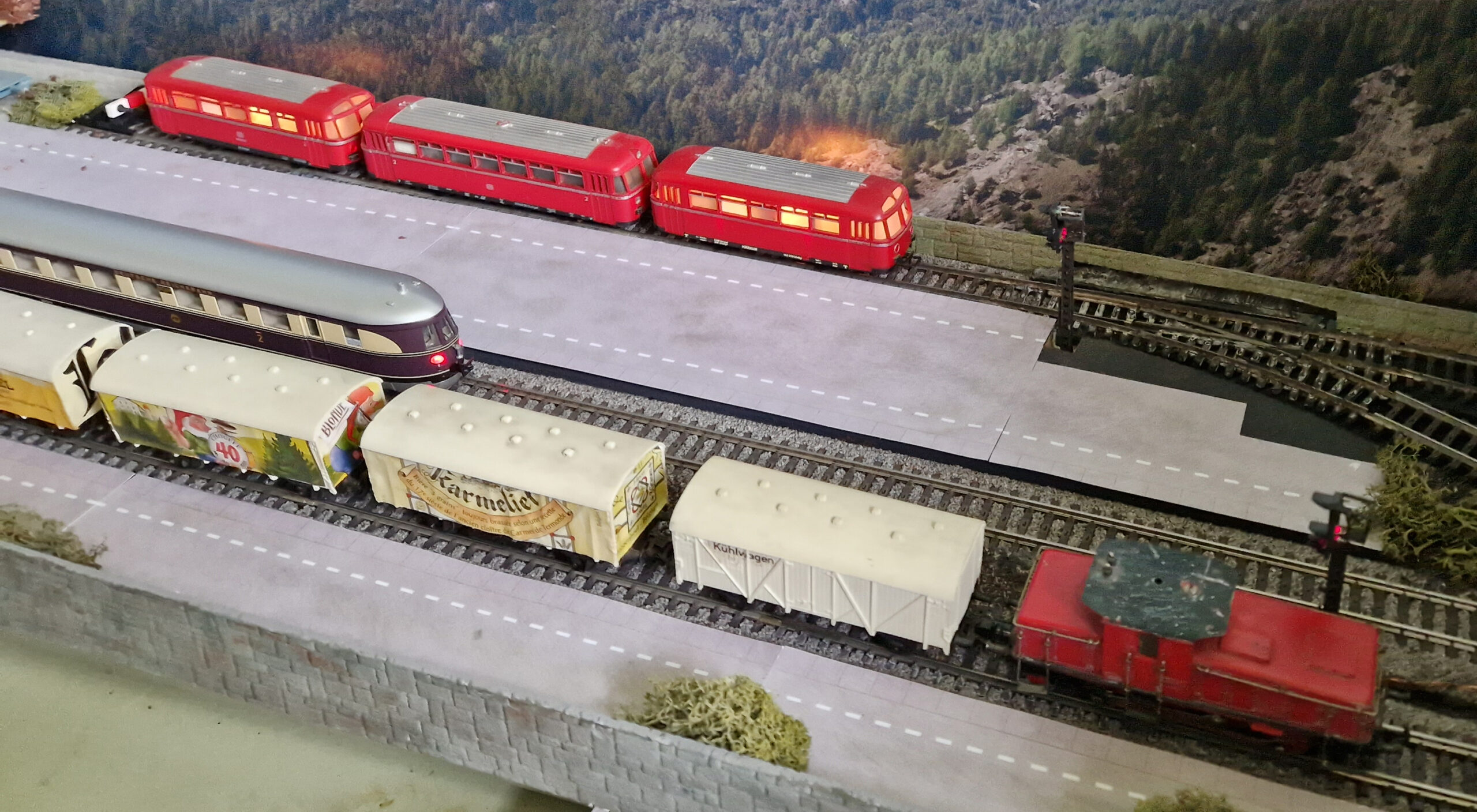

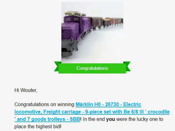

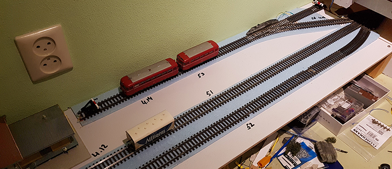

Na een paar jaar begon het treinvirus weer te kriebelen.
Mijn baan is veel te klein om extra treinen te plaatsen, dus heb ik er twee gekocht.
Een railbus kan er altijd wel tussen op het bergspoor (hoop ik).
En die krokodil is natuurlijk ieders jeugddroom: ik vond hem op de catawikiveiling, met een sliert wagens.

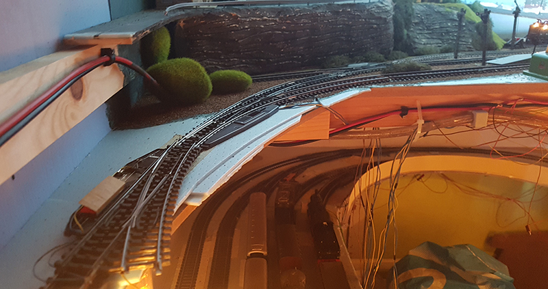

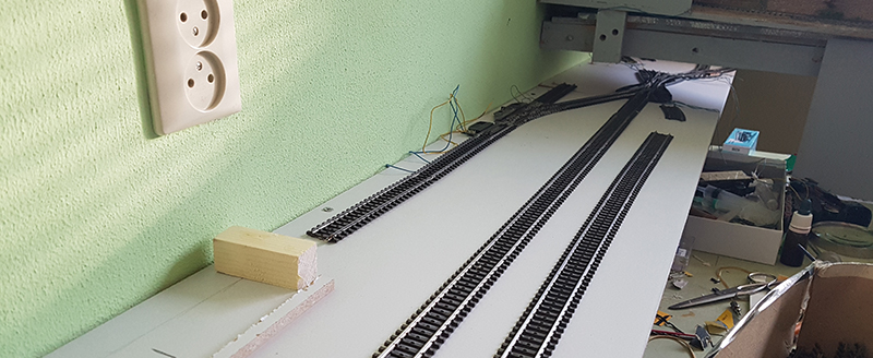

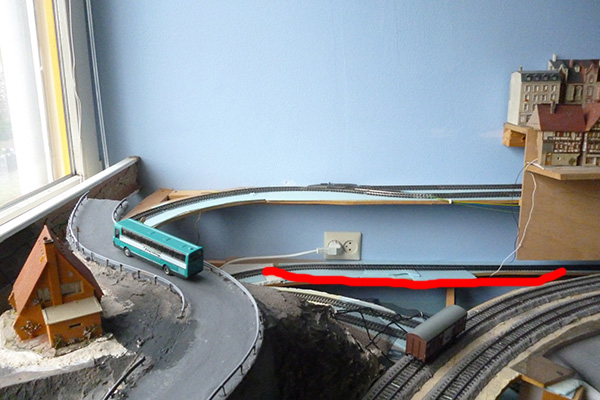

Om hem kwijt te kunnen, moest ik een extra spoortje aanleggen:
Hieronder dus:

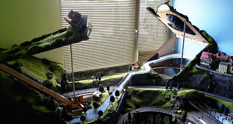

Handig als je dan zo'n berg open kunt klappen! Toch veel gepiel...

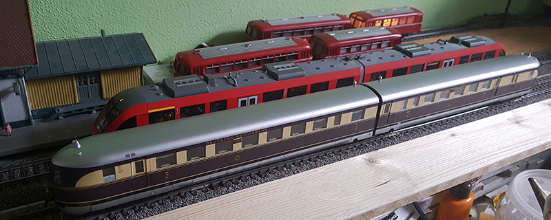

Wat je te zien krijgt, zijn in elke geval een aantal 'nieuwe' aanwinsten. Voor de krokodil heeft dat zo lang geduurd, dat hij zijn paarse kleur is verloren.

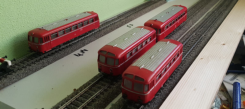

De stomer is tweedehands nieuw en vervangt de rammelbak uit eerdere filmpjes.

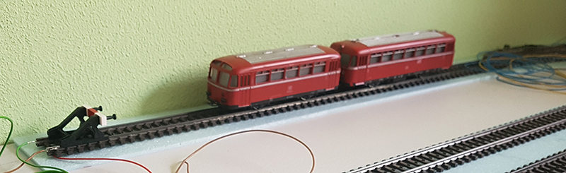

De railbus moet nog een nieuw decodernummer krijgen en ingepland worden. Eigenlijk heeft ie een nieuwe motor nodig (= eigenlijk is het schroot, en dat is ook wat ik ervoor betaald heb).
En dan rijdt er nog iets speciaals rond...

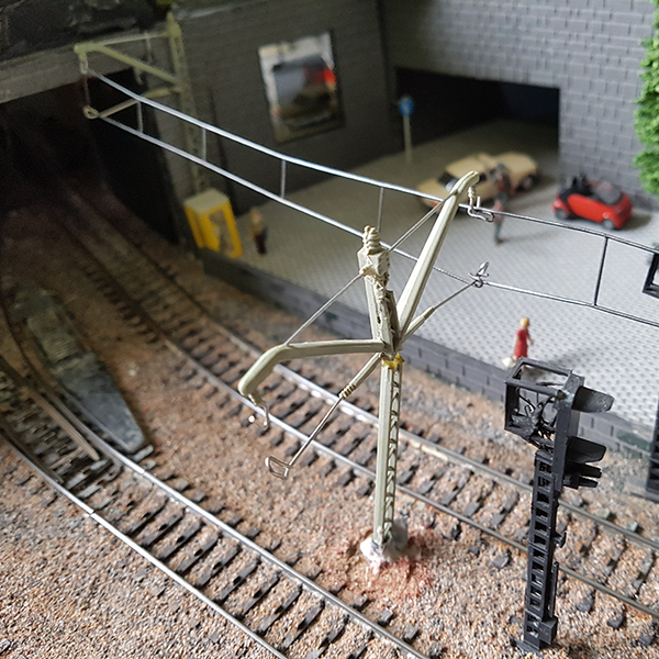

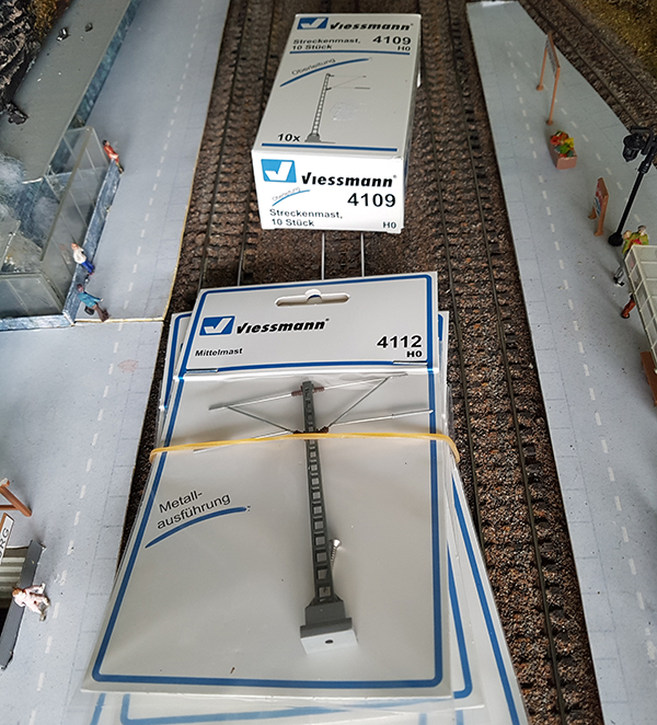

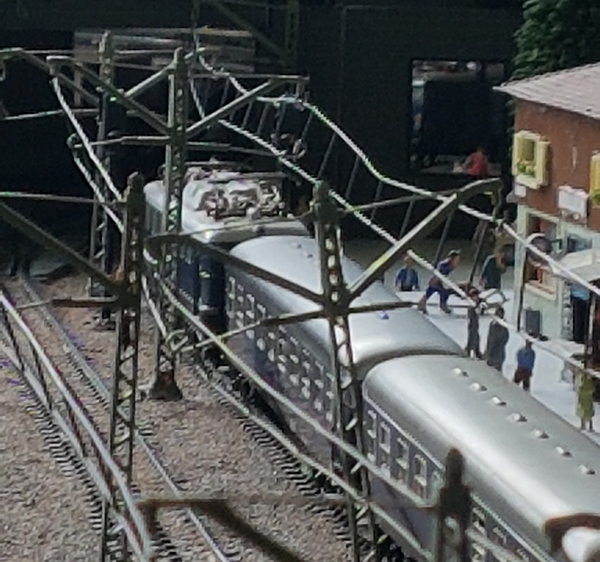

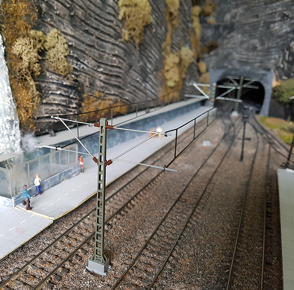

Misschien is het je niet meteen opgevallen, maar de bovenleiding bij het station is drama.
Begonnen met veertig jaar oude mastjes voor de perronsporen, verbonden met nieuwe Viessmanndraden. Dat zag er redelijk uit.
Maar om de krokodil het middelste goederenspoor te gunnen, moest daar ook bovenleiding komen.
Met het volgende resultaat:
Wat een zooi... :-(
De nieuwere draden zijn overigens zilverkleurig, terwijl die van een paar jaar terug zwart zijn. Permanent marker?
Inmiddels Viessmann mastjes besteld.
Groet, Wouter

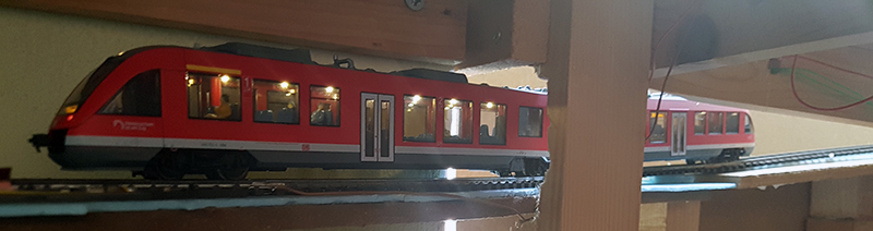

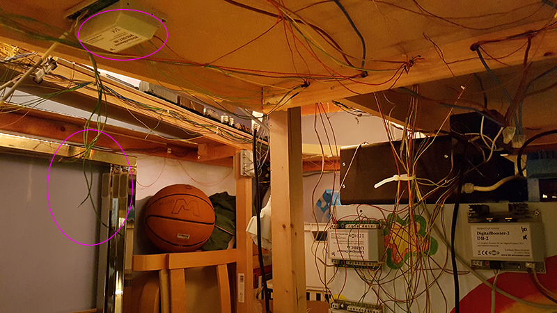

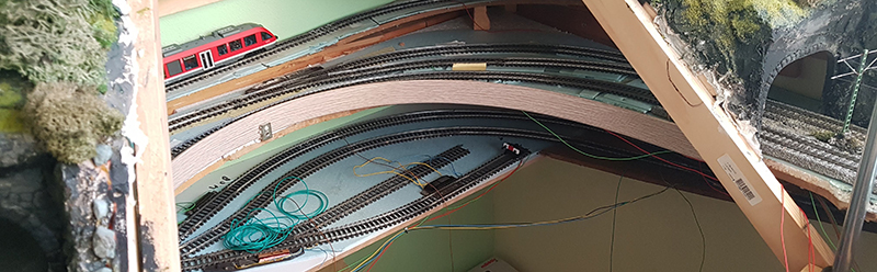

Ik heb jullie beloofd jullie ook een kijkje onder de tafel te gunnen. Dat blijkt een spannende expeditie, je weet niet wat je ziet en vooral hoort...
(deze video is niet geschikt voor al te bange kijkertjes)

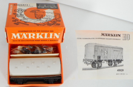

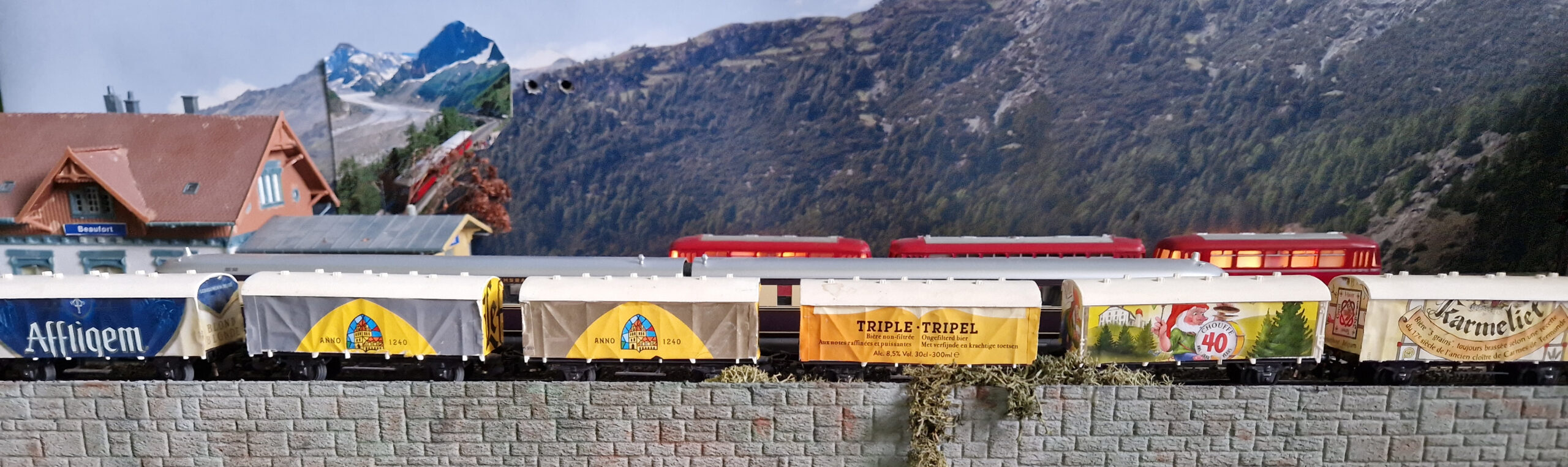

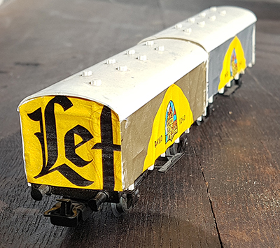

Als je de video's goed hebt bekeken, zag je splinternieuw materieel langskomen, wagons die de fabriek nog niet eens verlaten hebben. Ik mocht met de prototypes rijden!
Waar je op Catawiki afgelopen week nog kon bieden op negen wagons met Belgisch bieren (winnend bod: € 351 + 9% veilingkosten + € 17 verzendkosten), rij ik al met de opvolgers. En vrijwel gratis.
Zie hier de formule.
Herinneren jullie je deze nog?
Zelf in mekaar geprut, inclusief veertje en belettering. En jawel, daar rijden ze, midden jaren '60.
En nu zien ze er zo uit:
:P
Ach, van een afstandje gaat het wel en als de bierdrinker ze maar herkent :-)
Proost, Wouter

Dag Wouter.
Een kleine vierhonderd Euro voor negen Belgische bierwagons zou mij ook iets te veel van het goede zijn :roll:
Die oranje doosjes, samen met de doosjes van de rails en materieel, gebruikte ik vroeger om fantasierijke bergen over de M-rails te bouwen.
Al die doosjes zijn trouwens als overbodig weg gekieperd, nadat mijn moeder met een prachtige bewaardoos van waspoeier aan kwam zetten ...
De twee low-budget aangepaste koelwagons vind ik leuk gevonden, maar enigszins slordig uitgevoerd :eek:
Naar mijn mening had de beplakking wat subtieler (enkel het logo en de jaartallen) en netter kunnen
worden uitgevoerd, zoals bijvoorbeeld de opschriftborden: die zijn nu volledig weggevallen.
Echter, de laatste zin van jouw bericht doet vermoeden dat jij het allemaal wel prima vindt en daar gaat het toch om! :thumbup:

 :D ik denk dat Wouter al een Leffe ophad toen hij met de wagon bezig was,

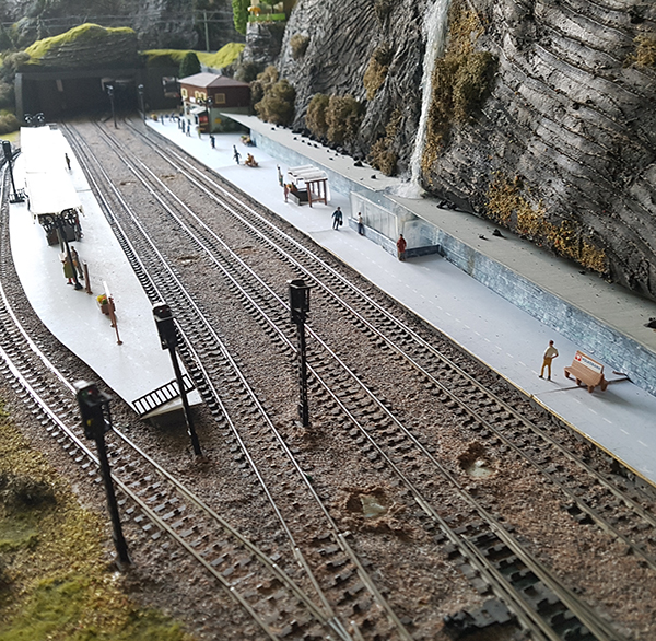

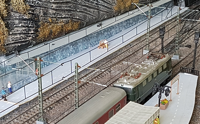

Van de week de bovenleiding bij het station gesloopt:
De blanke draden van het middelste spoor zijn nu zwart geverfd. De nieuwe mastjes zijn binnengekomen:
Nu rustig opbouwen :P
Dit gaat eindelijk netjes worden... 8o

Dat ziet er inderdaad stukken beter uit  :thumbup:
Mooi strak zoals het hoort.

Dat is een heel ander gezicht Wouter, de zwarte rijdraden staan erg mooi  :thumbup: :thumbup:
Re: Aan de slag! En het rijdt en het rijdt en het rijdt...
Mooi werk Wouter, je hebt eer van je werkk, strak en fijn

Dank voor de complimenten  :thumbup:

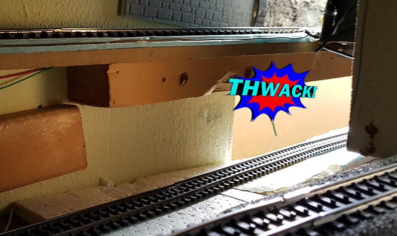

Zo, nu nog even de pantografen op de juiste hoogte stellen, twee millimeter onder de rijdraad, tipje lijm, prachtig gezicht.
Voor het eerst de krokodil met pantograaf door het station. En de beugel van van de E41 op de juiste hoogte gebracht.
Maar dan:

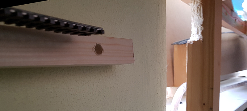

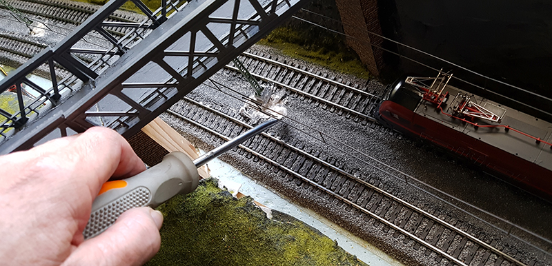

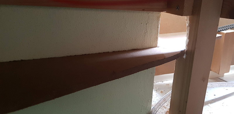

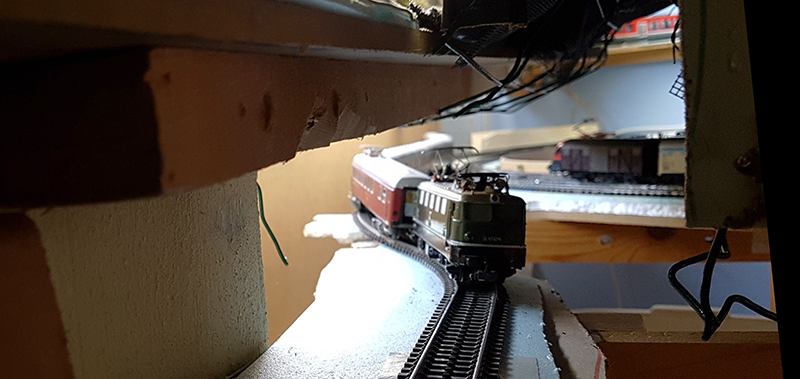

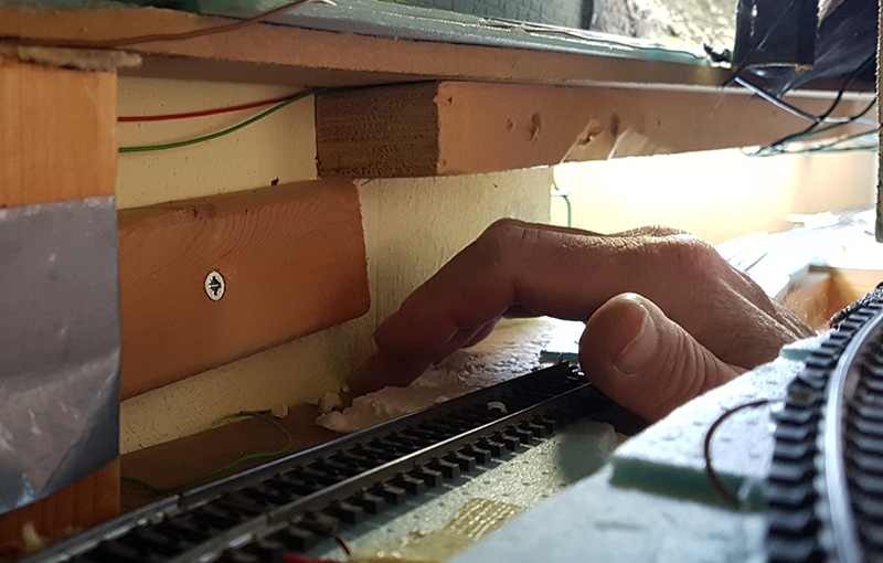

Oeps, probleem! net te weinig ruimte bij een onderdoorgang onder de tafel.
Fijne plek om een stukje hout uit de bovenbalk te verwijderen...
Alternatieven: de rail iets verlagen (kan feitelijk niet, want het is een draagbalk) of toch verende beugels gebruiken en die maximeren met een visdraadje (ik heb slechts een beugel per loc vastgelijmd  :P).
Treinen verbieden het spoor te gebruiken is geen optie: het is een verbindingsspoor.
Nadere bestudering van de situatie ter plekke leert dat er nog een andere oplossing is, dankzij een eerdere stommiteit!
Als je goed kijkt, zie je dat het dunne blauwe plastic achter de rails overgaat in wit piepschuim. Ik was indertijd blijkbaar te lui om af die afgekeurde troep van het hout af te slopen: 1 cm extra die nu verwijderd moet kunnen worden.
Je hoeft je ook nooit te vervelen met onze hobby :?

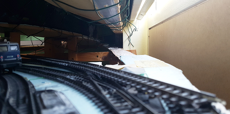

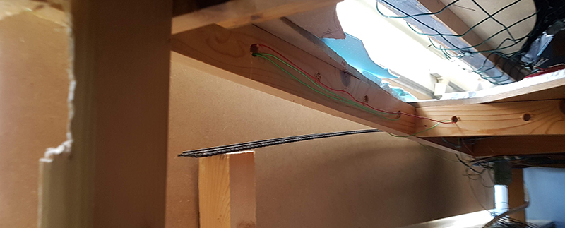

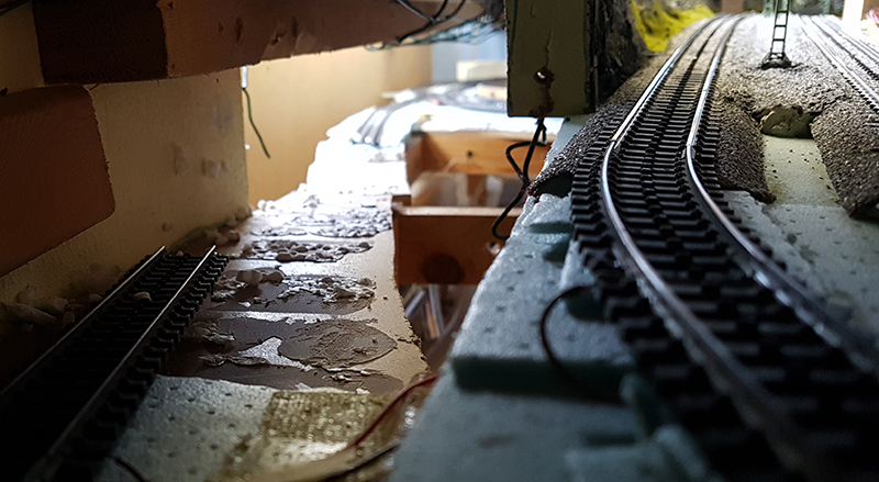

Aan de slag dan maar.
Eerst wat meer lucht en licht.
Vervolgens wat ouderwets handwerk:
Ook nog wat extra bochtenwerk en het past! Alle treinen passeren het voormalige knelpunt ruimschoots.
Nou lekker rijden maar weer.
Maar nee hoor.

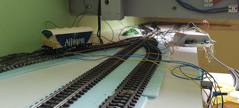

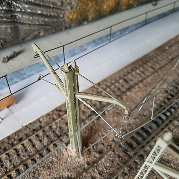

Uitgerekend op het 'paradespoor' waar al nieuwe bovenleiding zat, gaat het faliekant mis: de treinen blijven in de bovenleiding hangen.
Hoe is dit nou toch weer mogelijk? Rails en bovenleiding zouden toch op elkaar afgestemd moeten zijn?
Hm, de flexrails ligt daar in van die handige schuimrubberbedding die ik ooit van Boran heb gekregen.
En de bovenleidingmasten zijn vastgezet in het gips ertussen. Waardoor ze dus millimeters te laag staan...
Alles opkrikken, klodder lijm eronder en laten drogen. Beetje afwerken, redelijk.
Alle vier de elektrische treinen kunnen hier passeren. De andere kant op ook, neem ik aan, maar ik moet het nog testen.
En kijken wat voor verrassingen de rest van de baan nog oplevert...

Ja Peter, dat had ik gedaan: stationshoogte. Op het station moeten ze een millimeter onder de draad staan, vind ik.
Maar elders op de baan waren lagere doorgangen (zie bericht van 13 april).
Ik dacht toen nog dat er slechts een probleempje was...

Ja hoor, het rijdt, met bovenleiding!
Ik bedoel: onder de bovenleiding, die blijft hangen en de treinen niet :P
Een kleine show met het elektrisch materieel.

De eerste schetsen voor station X:
De eerste werkzaamheden:
De railbus kan op weg naar Topaz:
Bij wijze van spreken dan: de oude rammelkast gaat hopelijk punt B op schets 2 halen...
Wellicht koop ik (als er weer beurzen zijn) een zusje dat vlakbij Topaz kan parkeren:
Want ik moet er echt niet aan denken dat zo'n onbetrouwbaar treintje over de hoofdbaan moet!
Met een beetje tijdplannen kan het dan wel net lijken of ie die afstand aflegt  :D
Overigens is de aansluiting op de hoofdbaan nog wel een dingetje. Daarover later meer (als het is opgelost :P).

Citaat van: WouterL op vrijdag 06 maart 2020, 15:21:42
Jaren geleden besloot iemand ook zo'n dubbele mast te plaatsen. De discussie toen: >komt in het echt niet voor.<
Dus toen ik in Zwitserland zulke masten tegen kwam, heb ik ze gefotografeerd, om deze discussie voorgoed te smoren.
Ook in het echt heb je zulke masten met aan twee kanten een uithanger, en in allerlei vormen (o.a. in Délémont en Brig).

Je moet altijd netjes en overzichtelijk werken, anders wordt het een zootje.
Ik ben altijd jaloers op mensen die hun draden strak in gootjes leggen met hoeken van negentig graden.
Ik kan daar enorm veel van leren!
Dit ziet er toch al weer een stuk netter uit dan op de vorige foto.
De draden zijn onder de tafel gewerkt.
Klaar om een deel van de nieuwe bezetmelders aan te sluiten:
Hoe is het mogelijk dat dit goed gaat :P

En voort gaat ie weer...
De afdaling is ingezet. De hoek? Geen idee, er is geen alternatief, desnoods kunnen ze alleen maar naar beneden :P
En hier moet ergens een stukkie tussen.

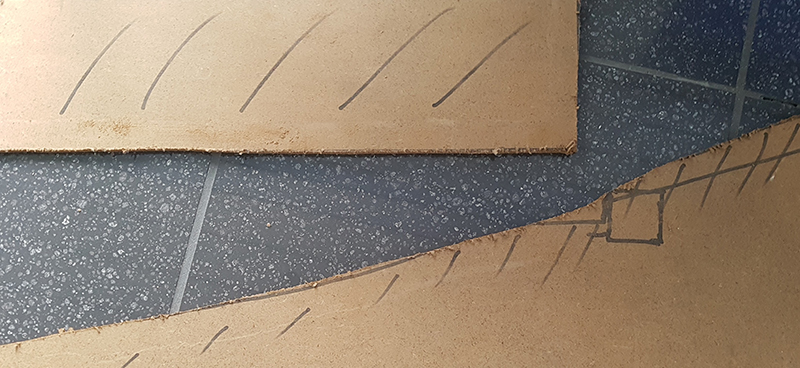

Met een dikke viltstift, een centimeter en een decoupeerzaag:
Ik stond klaar met de vijl, de zaag en een mondvol vloeken toen het in een keer feilloos paste en klem zat :D
Twee railtjes bijgekocht en het zit aan elkaar, nog zwevend, maar toch.
Een wagon rijdt fluitend naar beneden.
Het schaduwstation krijgt ook al vorm.
En de foprit met de railbus gaat straks in elk geval lukken, want die hoeft de helling niet op B)
Die middelste moet nog wel een decodertje krijgen...

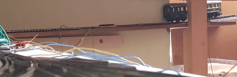

Waar de wagon fluitend naar beneden zoefde, liep het buurtverkeer hopeloos vast tegen zowel beide zijkanten als de bovenkant van de doorgang, en verderop omhoog ook. De opgespaarde vloeken konden alsnog hun vrijheid krijgen...
Met veel gepruts met een schrobzaagje, een beitel, een vijl en een extra stukje rail is de technische aansluiting nu een feit.
Softwarematig moet er nog wel het een en ander gebeuren.
Er gebeuren overigens rare dingen als je een nieuw station aanlegt dat je aansluit onder een berg: opeens komt er een nieuwe trein tevoorschijn...

Maar goed, het heeft me er niet van weerhouden van de week op Catawiki vier wagons te kopen en met enige finetuning (7,3 cm doorrijden in blok p en 3,8 in blok g) paste het wonderwel achter m'n blauwe E10 ('wagens over' is op een of andere manier minder erg dan locomotieven...).
Dan ben ik nog creatief geweest met bier. Ouwe koelwagens beplakken met etiketten van flesjes. Voor de inhoud daarvan heb ik ook een oplossing bedacht  :razz: . Ik nam een paar wagens enigszins schuchter mee naar de stamtafel, want je hebt van die puristen voor wie het vloeken in de kerk is als je niet 108 procent natuurgetrouw bent (en het bier was hooguit 8%...). Maar dat viel mee: iedereen keek verlekkerd hoe ik dat gedaan had.

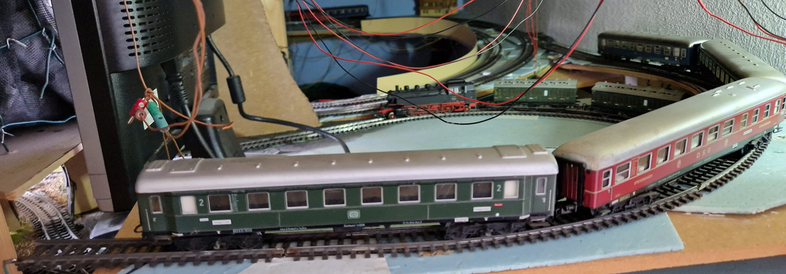

De biertrein is inmiddels opgenomen in het verkeer. Tweedehands lok gekocht voor een prikkie, maar zoals vaak is goedkoop duurkoop. Ik heb er voor heel wat geld aan vertimmerd (5-anker, mfx-decoder in plaats van Delta), maar nog nooit zoveel ellende met een aankoop gehad. Het begon al met het adres: het ingevoerde Motorola-nummer werd botweg geweigerd, met als gevolg dat er niks gebeurde. Niemand die het snapte, met alle andere loks, ook die met mfx, nooit problemen gehad. Bleek dat het DCC-adres dominant was en domweg op fabrieksinstelling 3 bleef staan, wat niet simpel te veranderen was. Dus uiteindelijk andere lok om laten nummeren en deze eigenwijze jongen maar nummer 3 gegeven.
Hoera, we kunnen rijden, maar niet heus! Snelheid ijken ging nog wel op een simpel recht traject. Maar toen begon hij uit de rails te lopen. Hoezo? Af laten stellen, maar het probleem bleef zich voordoen. Op wissels. Op elke wissel? Nee, op sommige soms. Op oude als de trein afslaat dus. Niet te geloven toch? In de winkel laten zien. Tja, hm, tja, hmmm. Nieuwe wissels kopen was het advies. Voor een klotentrein zeker! Uiteindelijk dun plastic geplakt op de railgeleider van de afslaande tak van de wissel. Hoera, de trein neemt de wissel voor lief. Maar helaas ontspoorden nu de lichte wagons... Elk klein karretje op de baan vol geplakt met ijzer en overal waar nodig de wielen nauwkeurig afgesteld op 14 mm. En het wonder is geschied  :P
Nog een biertje op gedronken en zo rijdend ziet het er wel redelijk uit, toch?
