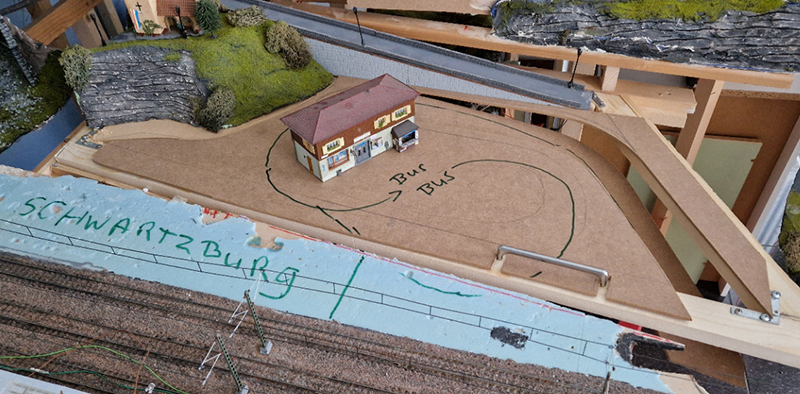

Ik lag vanochtend vroeg na te denken hoe ik het gewicht van het middenstuk kon beperken.
Een heldere ingeving bracht me het idee van een busstation, met alleen een plaatje hardboard.
Volgende brainwave: met een insnede kan de bus - enigszins logisch - via een tunnel uit het zicht verdwijnen.
Al werkende bedacht ik dat er ergens nog een half gedemonteerde Fallerbus moest liggen die met wat rijdraad wellicht ook nog een ritje zou moeten kunnen maken.
De minimale draaicirkels van 30 cm zijn precies haalbaar.
En waarschijnlijk kan de bus ondergronds nog wel ergens een rondje maken en terugkeren.
Het handvat is inmiddels een slag gedraaid :D
Station Beaufort heb ik - denk ik - eens in Houten gekocht.
Nooit geweten dat het een collectors item is.
Groet, Wouter

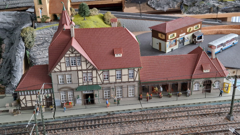

Ik ben met vele dingen tegelijk bezig. Allereerst het busstation: Ik heb de draad gelegd en de boel geasfalteerd.
De bus gaat inderdaad een tunnel in, maar daar zit de voorkant van de baan, dus hij kan daar niet uitkomen.
Ik kocht een Artitec halteborden-set, betaalbaar bouwpakketje; verrassend mooi. Bus die je ziet is een dummy, koopje, zelfs met spiegels.

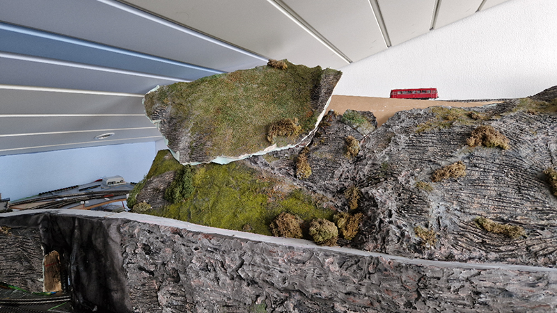

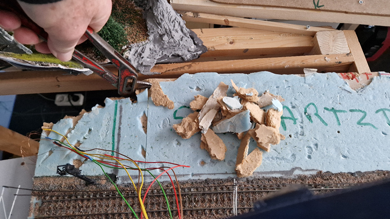

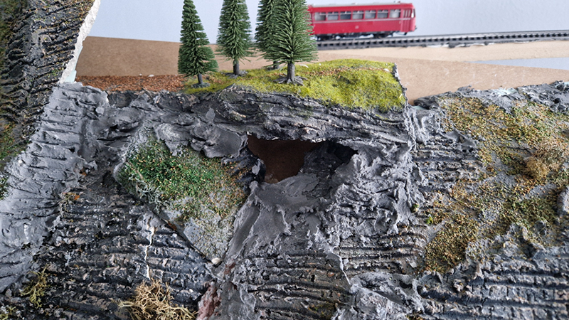

Vandaag weer even een ander projectje gedaan (midden boven):
Eens kijken of we daar nog een stukje tweedehands berg voor hebben.
Het lijkt nergens op, maar daar moet je dus doorheen kunnen kijken.

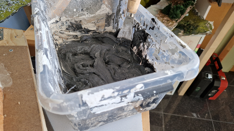

Bakje prut (pleistermeel + water + een scheutje zwarte verf)
En zie, het lijkt of het er voor gemaakt is.
Zelfs zonder nabewerking met verf en groen.
(De tunnelingang zit trouwens ook opeens dicht).
Met een verrassing om later tot een leuk scenetje te komen: een heuse grot.

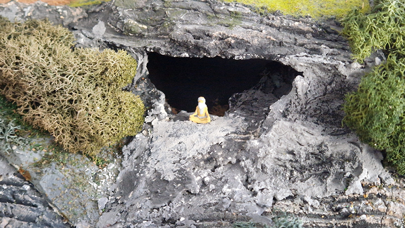

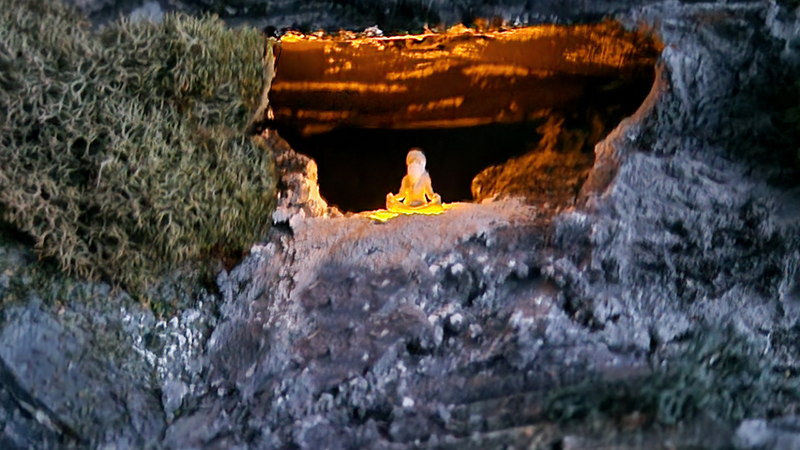

Nog even over die grot: daar blijkt een zenmeester te wonen...
En wat het mooiste is: hij blijkt ook nog verlicht te zijn!
Groet, Wouter

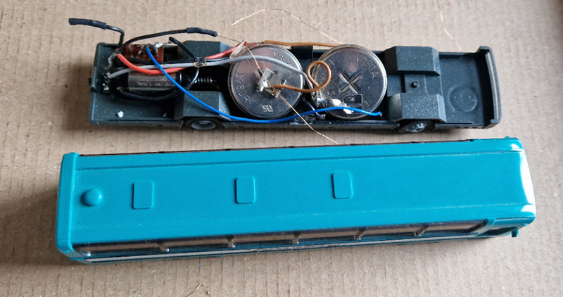

Hij hielp me met elektronica, zoals verlichting maken in de bus (die nu gedemonteerd ligt, omdat hij in die periode ziek werd).

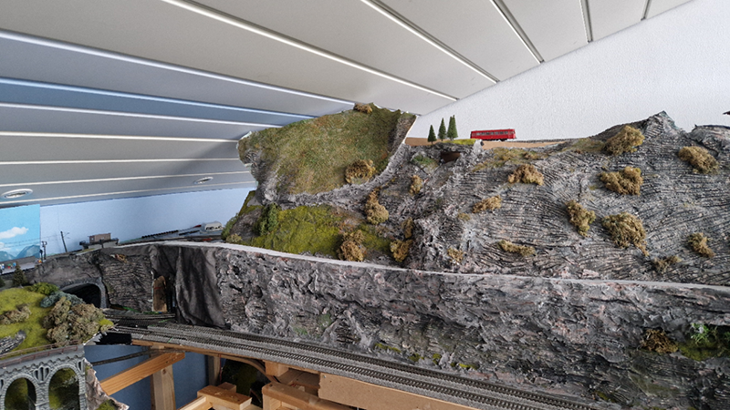

De bergwand was nogal kaal en alleen een zenmeester zal niet iedereen boeien.

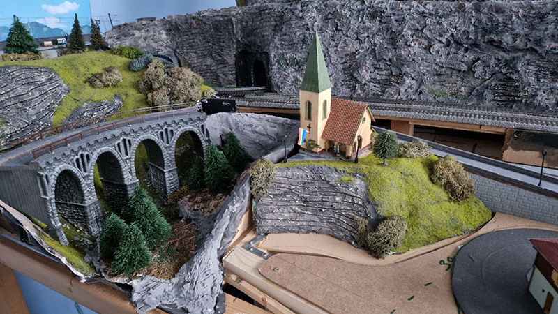

Daarom eens kijken of er plaats is voor een kapelletje.
Meteen nog maar wat andere puzzelstukjes gelegd:
Met de Rheingold, die had ik jullie nog niet laten zien.
Elektrische treinen kunnen daar natuurlijk nog niet rijden.
Eerst de bergwand verder afwerken, dan bovenleiding plaatsen.
En er ligt ook nog een bouwpakket te wachten...

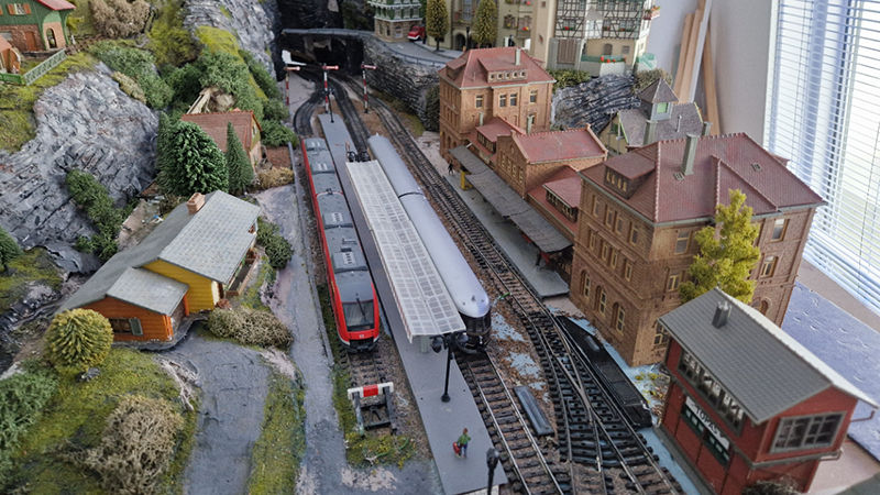

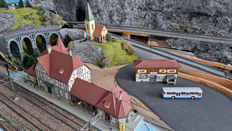

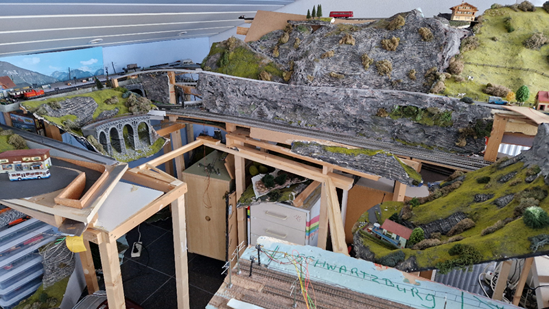

Het is alweer een maand geleden dat ik gepost heb.

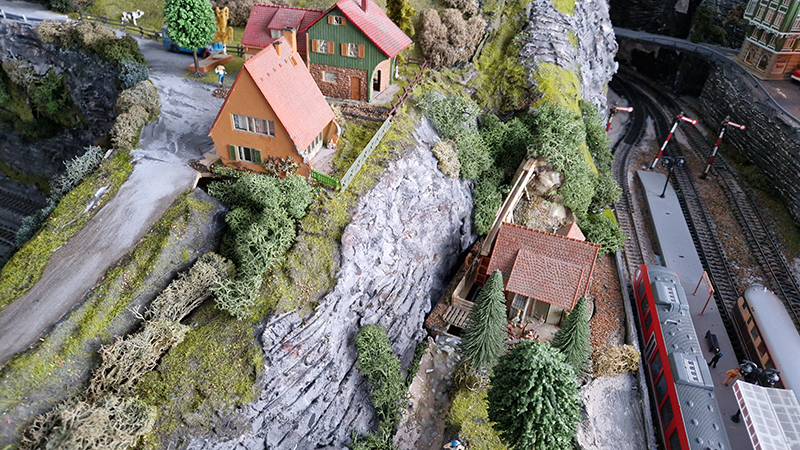

Niet stilgezeten, hoewel, zo'n station bouwen vraagt vaste handjes.
Ook de omgeving wordt langzaamaan beter.
En als het dan niet past, is er altijd nog de waterpomptang (♪ de nijptang en ♫ de combinatietang ♬).
Nu het stationsplein verder aankleden en verder met de paradebaan.

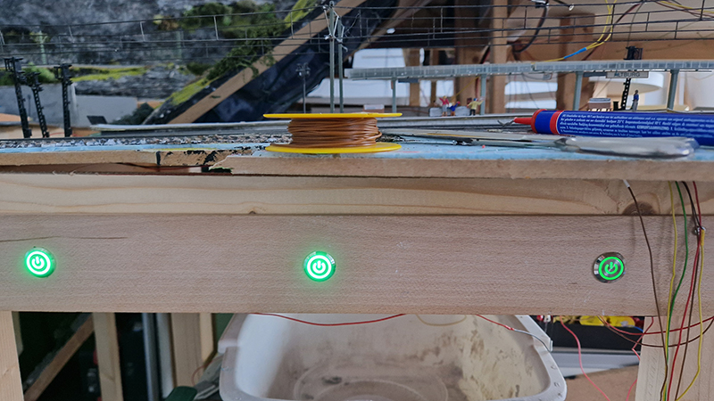

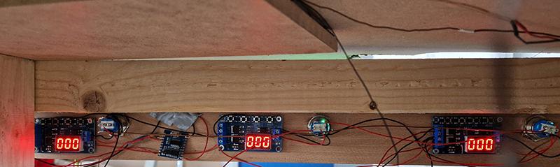

Ik dacht, ik moet maar weer eens wat posten. Ik zal jullie niet vermoeien met kleine verbeteringen, maar wat punten meenemen die wellicht voor jullie interessant kunnen zijn.
Zoals daar zijn de Knopfdrücker, bekend uit bijvoorbeeld Miniatur Wunderland. Alle kinderen tussen de 1 en de 100 vinden dat leuk. Speciaal voor mijn kleindochter van 4 (en voor mezelf...) ben ik er een aantal aan het aanleggen.
Is het ingewikkeld? Ja en nee. Is het duur? Als je de onderdelen in een ver land ten oosten van ons besteld niet (als je de klimaatkosten buiten beschouwing laat). Is het leuk? Ja, zeker.
Het ziet er misschien ingewikkeld uit, maar als je kunt solderen en schroeven (en ontdekt welke draadje waar moet, handleidingen te over op internet) is het simpel.
De aanschaf voor het voorbeeld van vandaag bestaat uit een drukknop met verlichting (ik leg zo uit waarom), een timer en een mp3-speler voor geluidseffecten + een gesloopt PC-speakertje met volumeknop. Kosten een euro of zeven.
Op mijn oude baan stond al de watermolen en die heeft daar nooit gelopen. Op de twee banen daarvoor trouwens ook niet: teveel gedoe, een lawaaierige pomp, inmiddels half verteerde slangetjes en ik herinner me droogloop als het water in het bakje weer eens verdampt was. Vandaar een Plan.
De drukknop is zo aangesloten dat de verlichting ervan alleen brandt als er stroom loopt tussen een draadeind op de bodem van het reservoir en een overhangend draadeind (heel goed, water geleidt stroom).
Als je op de knop drukt, gaat de (nieuwe, stille) pomp aan. Het 12v pompje geeft met 5v precies de juiste hoeveelheid water, zo bleek. Helaas produceert een oude Faller molen niet het geluid van een oude houten molen, sterker nog: je hoorde niets. Vandaar de parallel geschakelde geluidsmodule met USB-aansluiting om op internet gevonden geluid te laden, en met fade in en uit af te spelen als het water gaat lopen. De timer staat op zo'n anderhalve minuut, opnieuw drukken stopt de boel.

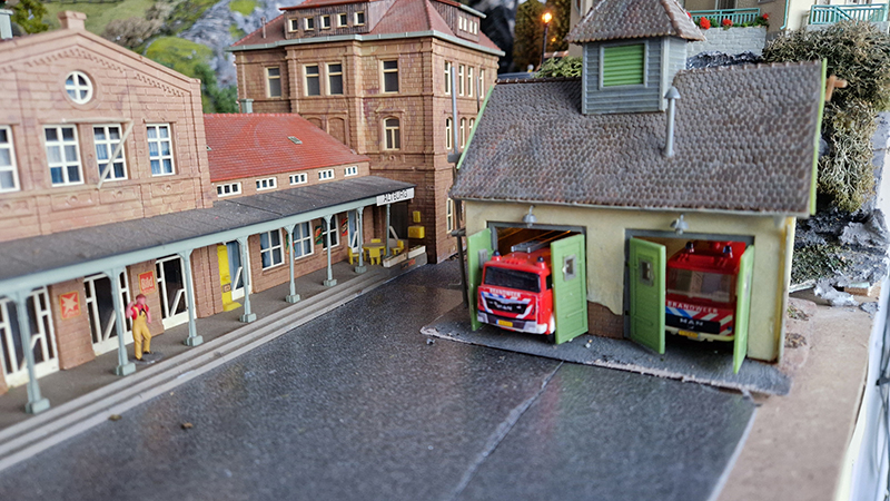

Had ik jullie trouwens al verteld dat ik bij het opruimen (indikken van de troep) op zolder een pizzeria annex kringloopwinkel heb gevonden? Hij stond op zijn kant ergens achterin, ruim een halve meter hoog. Ik schat al zo'n dertig jaar...
In het echt staat ie hier:
Ik bedacht dat ie wel als station dienst kan doen, paste 'precies' (beetje slopen en wat uitbouwen).
Rest moet natuurlijk nog afgewerkt worden.
In Rijswijk twee brandweerwagens op de kop getikt.
Frontje er op geplakt, wordt wel wat.

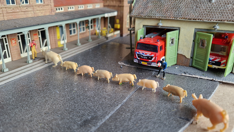

De brandweergeluiden zijn inmiddels gemixt met knorrende varkens  :D
Nu nog wachten op de ledjes.
