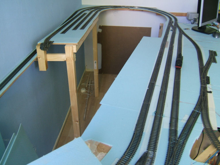

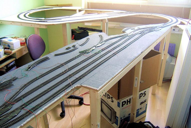

Maar vanaf vorige week is het menens: er is hout gekocht en er wordt gebouwd. Ik ga jullie weer op de hoogte houden! Veel lees- en kijkplezier
De start in 2009, een verslag ter lering en vermaak
Na veel voorwerk en tips van het forum (Modelbaanbouw > Banenplan ontwerpen > Een nieuwe baan (weer aangepast): tips blijven welkom! - http://forum.3rail.nl/index.php?topic=15224.msg240444#msg240444) is de bouw gestart. Mijn ervaringen plus wat foto's.
Met Wintrack kun je best aardig tekenen, maar met rails in je handen zijn er toch vaak handiger oplossingen te bedenken, met minder aanvulstukjes, zelfs zonder smokkelen. Ga dus niet af op de stuklijst die het programma genereert, maar ga zelf lekker passen en meten. Daarna kun je als je tijd over hebt Wintrack weer aanpassen. :wink:

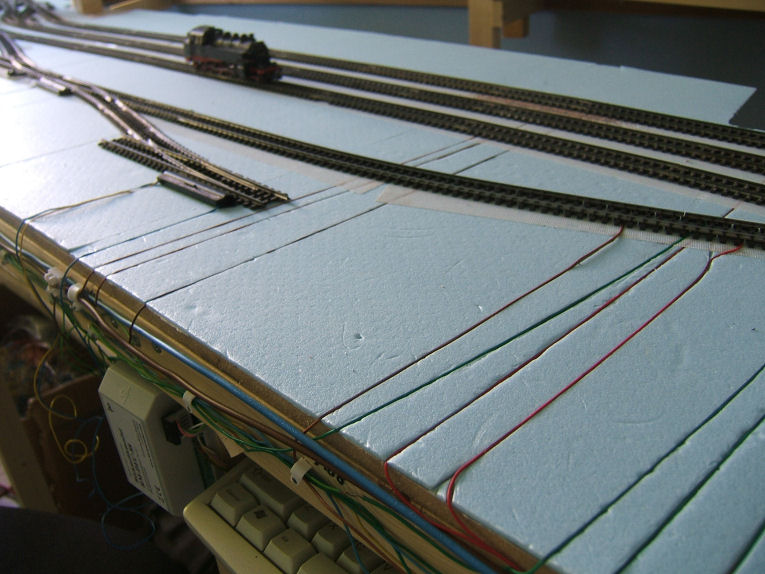

Bij het bouwen van een baan tegen muren zit je al gauw met de bereikbaarheid achteraan. Gecombineerd met veel verdekte sporen zul je ruimtes onder de tafel moeten creëren om er nog een beetje fatsoenlijk bij te kunnen. Beter vooraf het sporenplan aanpassen dan later vreselijk zitten klooien! Zorg ook dat je tijdens de bouwfase overal makkelijk bij kan, bijvoorbeeld door uitneembare stukken in de ruwbouw te maken. En plan 'mangaten' waar je ook in kunt staan: de 'deksel' met scenery moet je gemakkelijk weg kunnen nemen.
Doordat ik heb gekozen voor platen piepschuim onder de hele baan (eigenlijk had ik het steviger blauwe tempex willen hebben), is het makkelijk om alle bedrading bovengronds te houden. Met een schroevendraaier druk je een voortje en de draad verdwijnt er moeiteloos in. Afvoeren naar een bereikbare zijkant en je hoeft nooit meer onder de tafel om draden aan te sluiten of te verlengen. Wel even een labeltje aan elk draadje zetten om de plaats van herkomst vast te leggen. De later op te brengen ballast en scenery zal alles aan het zicht onttrekken.
Ik zal regelmatig updates geven van de baan. Meer informatie en veelal andere foto's vind je op mijn site.

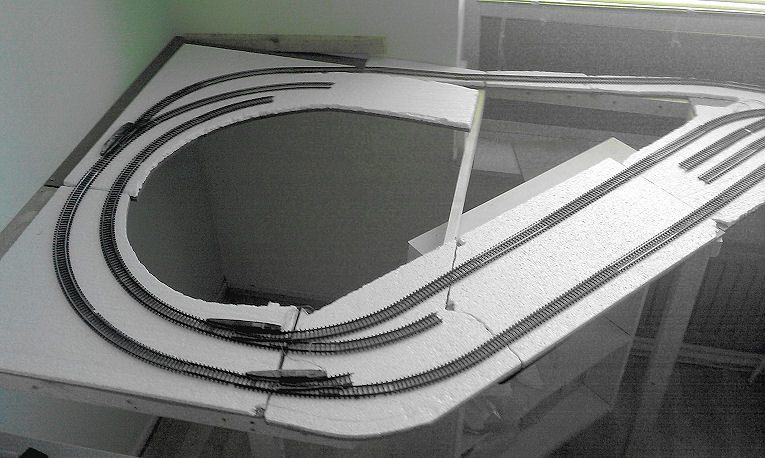

Citaat van: WouterL op vrijdag 29 mei 2009, 12:39:58
Tja, ik dacht dat ik de juiste soort (ergens anders) besteld had en toen de stapel eindelijk in mijn auto lag, bleek het witte piep te zijn. Maar het werkt wel goed genoeg.
Daar ga je spijt van krijgen, het spul is niet vormvast. Uiteindelijk zal je k-rail niet vlak liggen wat gevolgen heeft voor het rijgedrag van je loks. Spreek uit ervaring.
Re:Aan de slag!
Re:Aan de slag!
Dat klinkt als foute boel.:shock: Maar wellicht scheelt het dat de platen zijn vastgelijmd op 8 mm mdf. Waar geballast wordt is de bovenkant ook geschilderd: het voelt allemaal wel stevig. Zijn er meer ervaringen :?:
Groet, Wouter
Re:Aan de slag!
de Hoeve
Re:Aan de slag!
de ervaringen van vele modelbaanbouwers geven aan dat piepschuim problemen kan opleveren. het is eerder al uitgeprobeerd, maar afgekeurd als goed materiaal.
bovendien is piepschuim bedoeld voor WARMTE-isolatie. je zou geluidsisolatiemateriaal en - constructie moeten kiezen.
dit alles betekent natuurlijk niet dat je baanbouw gaat mislukken, maar wel dat er extra problemen zullen optreden die je moet gaan oplossen. met andere woorden: de moeilijkheidsgraad neemt toe waarbij de succeskans afneemt.
misschien los je het te verwachten probleem op door ook nog kurk tussen piepschuim en rails aan te brengen. de ondergrond voor de sporen is dan  wat steviger.
ik zie overigens dat je wel netjes werkt. en de foto's zien er goed uit.
nog een tip die ik ook mezelf steeds moet voorhouden: eerst de kunst van anderen afkijken. daarna kun je zelf slimmere constructies uitdenken (en aan ons vertellen...).
veel succes, groeten, Hessel

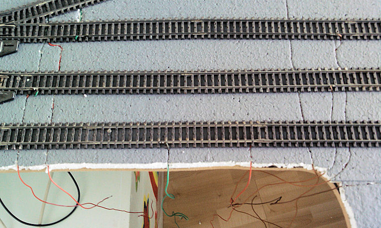

Leuk dat digitaal gaan rijden: heb mijn eerste booster gemold omdat ik dacht dat die wel beveiligd was tegen kortsluiting. Rookwolken en een stinkend huis zijn het gevolg. Zaakje net maar opgestuurd naar Littfinski, hopen op garantie  :mrgreen:
De oorzaak was overigens sluiting in een van de slanke k-wissels. Als wraak deze bewerkt met figuurzaag zodat hij er in elk geval patent uit komt te zien. Recept van Boran (zie aldaar).
Ballasten gaat goed als je een papje maakt van steentjes, houtlijm en water. Tussen de wisseltongen en de biels leg je links en rechts een smal strookje glad papier (bv van beschermstrook van dubbelzijdig plakband). Dan smeer je vanaf de onderkant de ballast ertussen. Je kunt dan al snel het papier verwijderen en de wissel blijft soepel omgaan.
Groet, Wouter

Zonde van je booster! Maar altijd fijn dat je inderdaad je woede kunt botvieren op een paar irritante wissels...  8)
Momenteel ben ik nog lang niet aan het ballasten toe, maar  ik snap alleen nog niet helemaal hoe jij die wissels ballast. Kun je misschien wat foto's of tekeningen plaatsen? :)

Hoi Rob,
Ik zal binnenkort wat foto's maken als ik de volgende wissel onder handen neem. Wat met deze werkwijze wel van belang is, is dat je al voordat je de wissel inbouwt de ballast aanbrengt, in elk geval rond de bewegende delen!

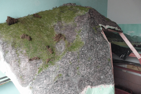

Weer aan de slag - bergje bouwen

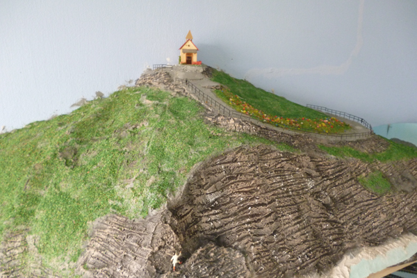

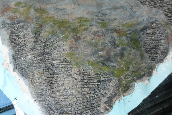

Nu het zaakje rijdt, kan ik aan de scenery beginnen. Eerst maar eens een bergje bouwen.
Beetje hout, gaas, horrenstof, oud laken en behangersplak.
Geelband erover en grijs schilderen.

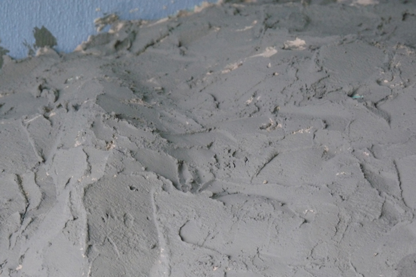

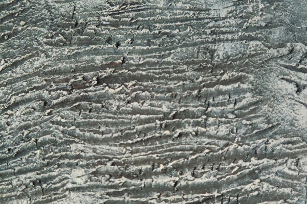

Ribbeltjes maken in het zachte gipspleister.
Beetje verf erbij (zwart in de voren, rose-bruin aan de voorkant).
Beetje kleuren met pastelkrijt.
Opleuken met strooimateriaal.
Voor het gat rechts komt een bergklep (zie verderop).
Kapelletje erbij en dan nog een keer bomen maken...

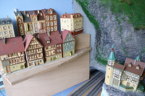

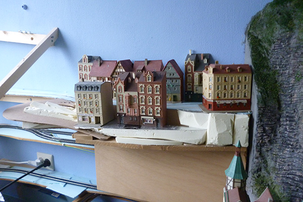

Volgende stap: stadje bouwen. Zat niet in oorspronkelijk plan, maar ik vond nog een doos met huizen op zolder.
De basis van de aansluiting.
Wat hout, demontabel.
De aansluiting gedicht.
De eerste ruwe plaatsing.

flinke berg hoor, Wouter....   mooi gedaan.
Dat je van piepschuim naar de blauwe tempex bent over gestapt vind ik een wijze beslissing.
Knap begin van wat ongetwijfeld een leuke baan gaat worden.

Die berg van heb je mooi gemaakt zo met die ribbeltjes in het gips, goed idee.

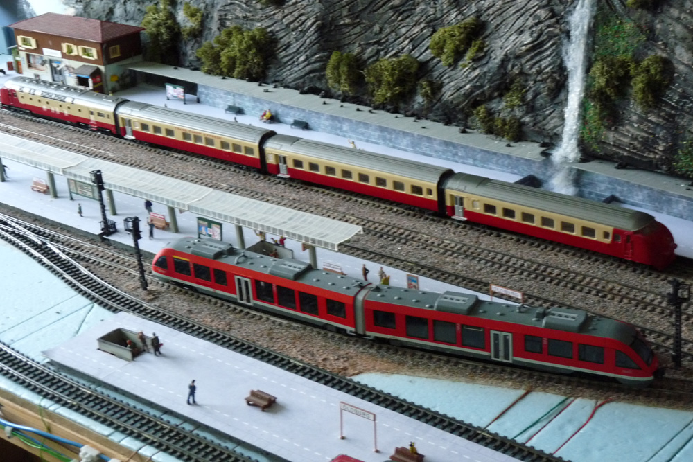

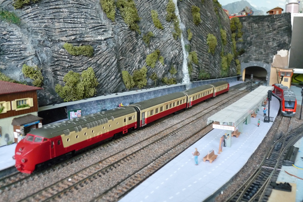

Tijd voor een kleine update in de vorm van twee foto's.
De seinen bij het station werken inmiddels ook, vier per LDT-lichtseindecoder. Een wonder na veel gepruts...

Het ziet er erg mooi uit hie je die rotswand hebt gemaakt!
Tevens vind ik dat je het ballast erg mooi hebt verwerkt tussen de raills.

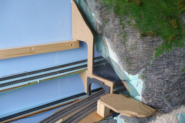

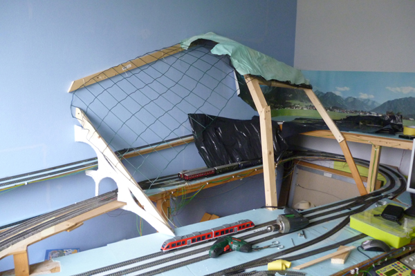

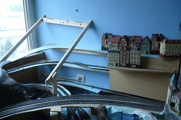

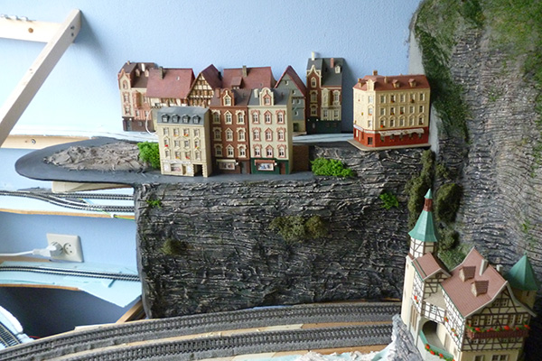

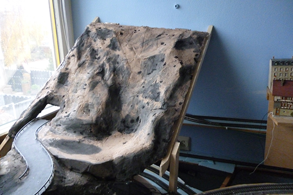

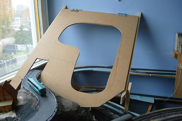

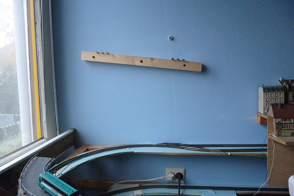

Weer een stukje verder met de bergen. Je weet nog hoe het moest worden?
Verder met de bergen links:

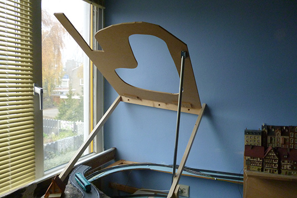

|Het houten deel links wordt uitneembaar, want hieronder zit een van de schaduwstations...
Het losse deel op de voorgrond komt met een scharnier in het midden van de berg!
Als een en ander weer wat verder is, zal ik het demonstreren.
Bij de waterval op een vorige foto zit overigens ook een scharnier...

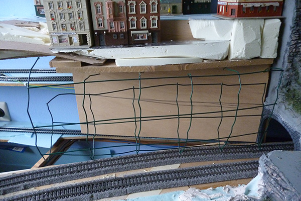

Ik bedacht laatst dat ik nog ergens een Fallerbus moest hebben liggen... Niet eerder aan gedacht, dus moest ik een weg inpassen. Net echt, in een 'bestaand' landschap aan wegenbouw doen.
Ik heb een paar meter magneetband gekocht, want mijn vroegere ervaringen met draad waren niet bepaald positief. De weg bestaat uit 4 mm dun mdf met daarop blauw schuimplaat. Waar de band komt snij je een strookje weg, opvullen met tegelpasta, de band erin (goede kant boven!) en afsmeren de hele weg en klaar om verder af te werken. De vangrails bestaat uit grijs luidsprekersnoer.
Ik denk dat het wel wat wordt.

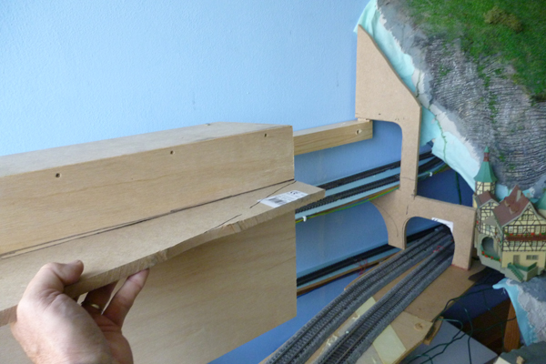

Dank voor jullie reacties!

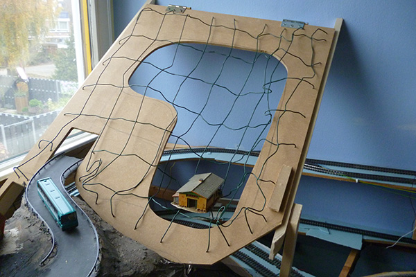

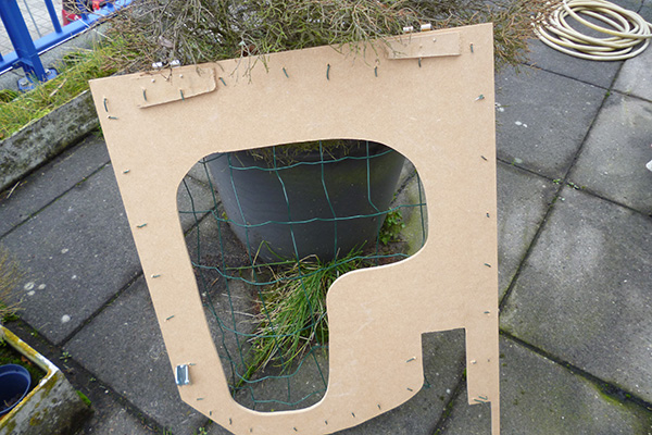

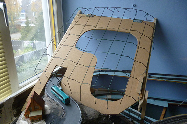

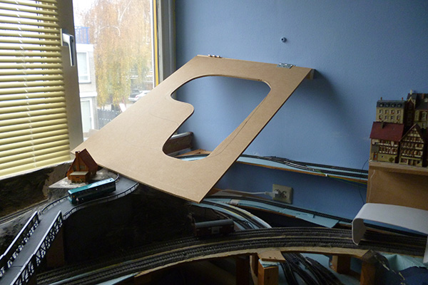

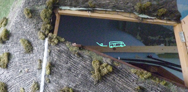

Ik had beloofd de klep te demonstreren:
en dicht:
De overgangen moeten nog wat onzichtbaarder gemaakt worden.

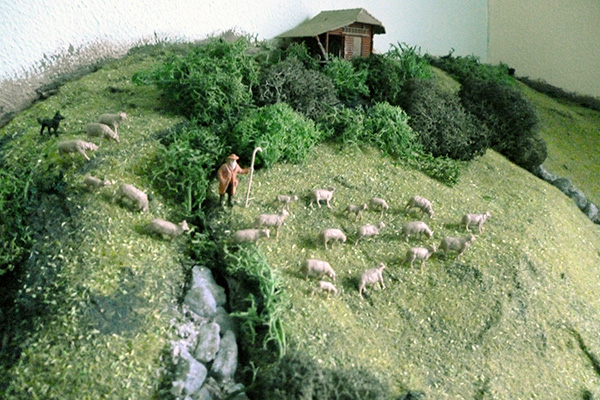

Eerst wachten op besteld strooimateriaal en een herder met zijn schapen.
Overigens is het voorste deel met de weg ook uitneembaar om goed bij het schaduwstation te komen...

Handig zo'n klep.

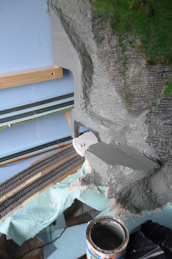

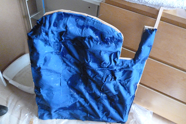

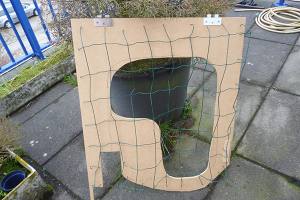

Aan de slag! Voor de bergklepfans...

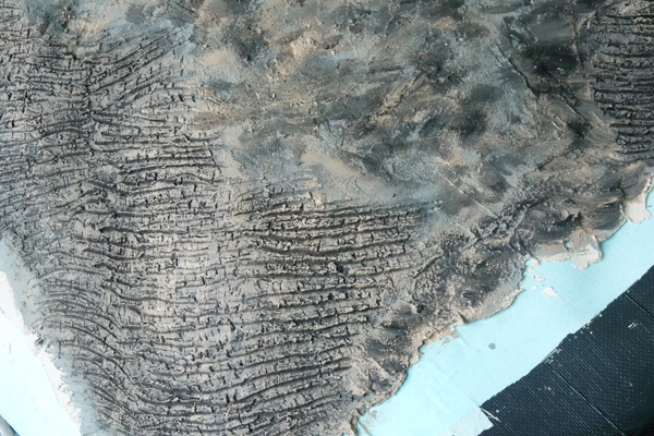

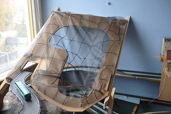

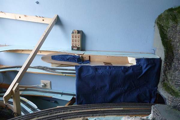

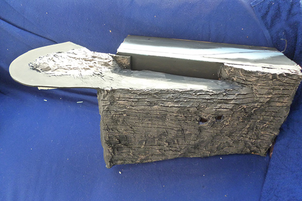

Speciaal voor de bergklepfans (m/v): nieuwe foto's!
Daar ging mijn blauwe overhemd... Als je goed kijkt, zie je links nog twee knoopjes zitten.
Nu laten drogen en dan geelband erover en weer afwerken.
Wachten op strooimateriaal...

Het volgende stadium is het vervolg van de busroute. Ik had gepland in de berg bij het raam een lus te maken. Maar dan wordt de ruimte om te staan wel heel erg klein. Vandaar dat het openbaar vervoer wordt uitgebreid en de bus nu door de stad gaat rijden en zijn eindlus krijgt in het dorp helemaal rechts.
Dan is het wel erg handig dat de berg zo hoog is, want klopboren met de stofzuiger aan was geen enkel probleem. Nu weer magneetband te kort, dus ook hier enig oponthoud.
Re: Aan de slag! Met 'special' over bergkleppen...
 :) Mooi gemaakt. Grappig om een oud overhemd te verwerken in een spoorbaan. Zo zie je maar, veel alledaagse zaken zijn te gebruiken, je moet het maar bedenken.  :thumbup:

Verder met de afdeling stadsontwikkeling:
De huizen op de voorste rij worden nu ook bereikbaar. Het isolatieschuim laat zich als een peertje snijden en schillen. Zo beperk ik het gewicht van het - los uit te tillen - stadje. Aan de onderkant moet ook maar een schuimberg komen, maar de keukenrestanten zijn op. Ik heb nog wel een stapel witte tegels... Hopen dat de 3rail-politie het gebruik op deze manier wel goedkeurt. :D
En het is ook wel eens leuk om een stukje wat meer definitief aan te kunnen kleden.

Je stadsontwikkeling ziet er goed uit Wouter.
En je berg is weer heel mooi inc luik. :thumbup:
En een beetje laat maar ook ik zou verliefd worden op de Railjet een plaatje van een loc en wagon's met een hele mooie kleur. :thumbup: :thumbup: :thumbup:

Wat de Railjet betreft: ik kijk er dus sinds een maand naar, maar elke keer wordt de levertijd naar achteren verlegd. Eerst zou de lok in december leverbaar zijn en de wagons al in november. Maar nu staat er bij beide 4 juni 2014. Daar word ik niet vrolijk van :(.
Ik heb nu wel meer tijd om te sparen, en ik heb inmiddels een van de stationssporen verlengd, want op 1.42 meter (lok + vier wagons waarvan een met stuurstand) is mijn kamertje eigenlijk niet berekend.
Inmiddels toch de Railjet maar besteld. In de tussentijd word ik 60, dus daar kunnen mooie bijdragen uit voortvloeien :important:

Verder met het stadsbeeld: toch maar op de vertrouwde manier met hek- en horrengaas, het overhemd en Koenraads kleefpasta...
