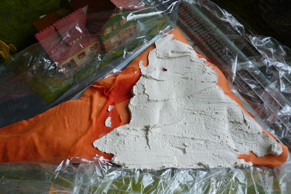

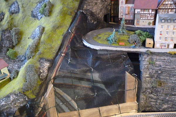

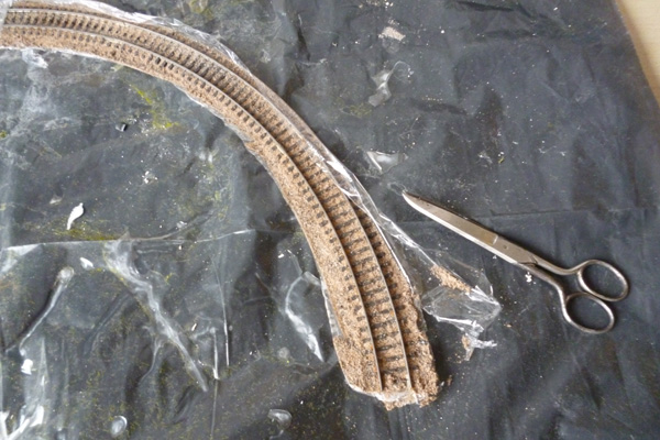

Zit vandaag te kijken en zie een afwijkende bouw methode voor de bergen. Waar smeer je de kleding ( :)) mee in zodat het hard wordt? Dat zag ik zo snel niet....
En gelijk de door jou zo gewenste tweede pagina!!  :thumbup:
Re: Aan de slag! Met 'special' over bergkleppen en een stukje stadsontwikkeling
Beste Kees,
Ik smeer mijn kleren altijd onder de behangerslijm. Het deel dat ik niet aan heb leg ik op het horrengaas :P.
Groet, Wouter

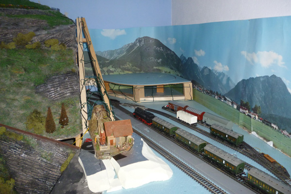

Net op tijd is het strooimateriaal gearriveerd. Dus: oorringen in en strooien maar weer!
Natuurlijk, een en ander moet nog verder gedetailleerd worden, maar daar is de hulp van Sinterklaas bij nodig.
Het wordt trouwens ook wel eens tijd dat er weer een trein gaat rijden. Maar door al het gegips, gelijm, geverf en gestrooi is het een grote puinhoop geworden, met name op de rails boven- en ondergronds (waar de treinen overigens gewoon zijn blijven staan...).
En let ook maar niet op de rommel...

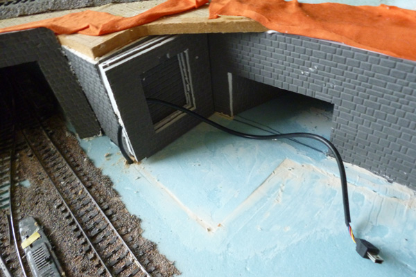

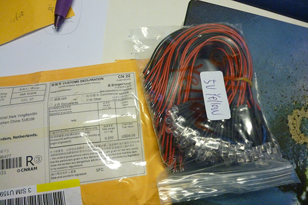

Vanmiddag voor het eerst van mijn leven rechtstreekse post uit China gehad: de minder dan een week geleden bestelde leds, 100 stuks bedraad met weerstand, kwamen voor minder dan 20 dollar door de brievenbus.
Nu ringleiding aanleggen; ik had nog een 5V 2A adaptertje liggen, dus daar kom ik een eind mee.

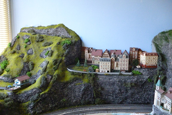

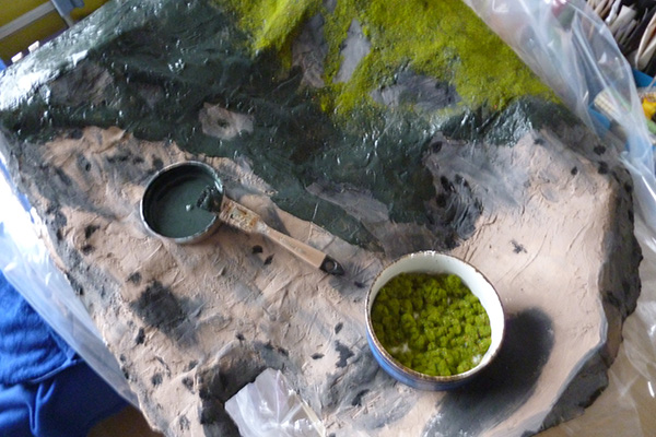

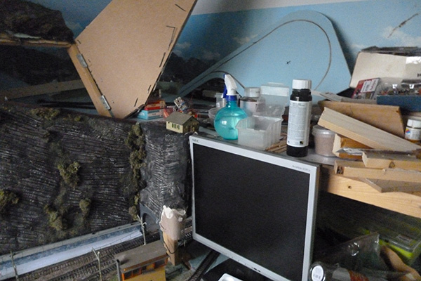

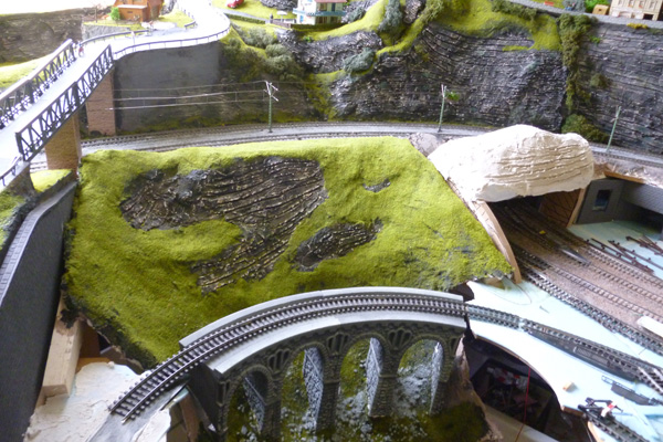

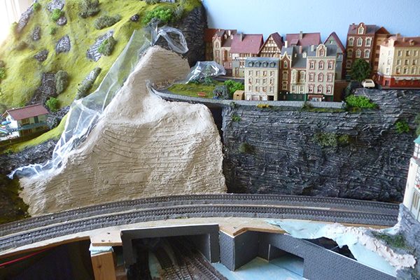

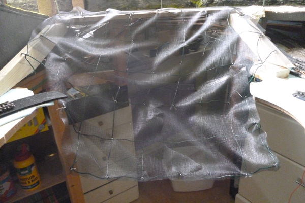

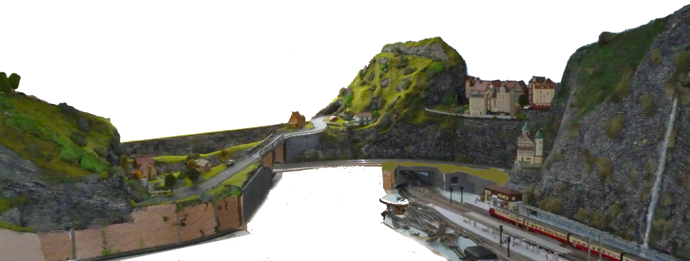

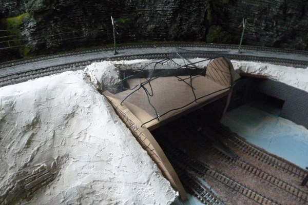

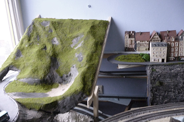

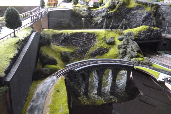

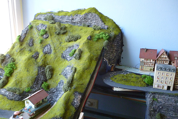

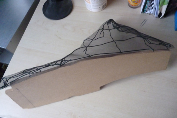

Tijd voor een kleine update: het landschap krijgt al meer vorm. De rotsen op de klep hebben reliëf gekregen (was ik vergeten...).
Beproefd recept...

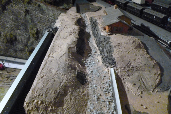

Delen van de baan worden wat meer aangekleed. De berg rechts (niet op de foto) moet stevig onder handen genomen worden: het nieuwe, harige strooimateriaal is tien keer mooier dan het gekleurde zaagsel van vroeger (en waar ik nog ladingen van had). Ik gooi door het groen overigens wel een heel klein beetje bloemetjesstrooisel, want anders wordt het groen te saai.

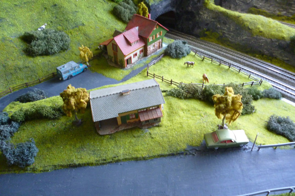

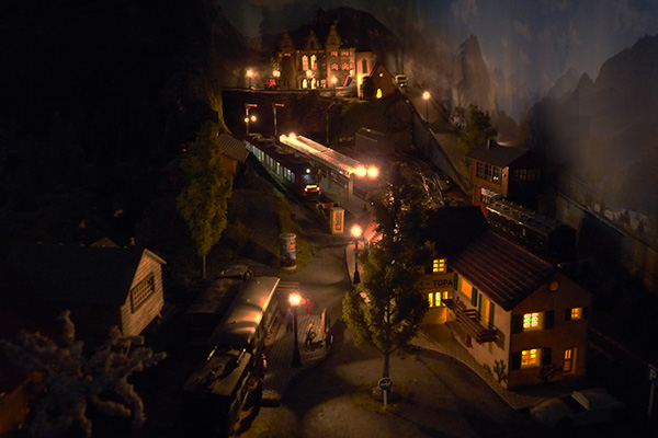

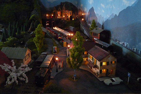

De huisjes staan vast en zijn van verlichting voorzien. Met honderd gele ledjes kun je je flink uitleven; ze geven minder licht dan een gewoon lampje, en meer gericht. Daarom vaak meer ledjes per huis. De stad is nog steeds uittilbaar en de klep kan nog steeds omhoog...

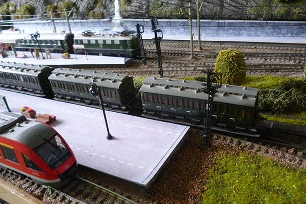

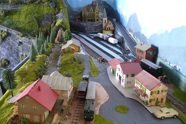

Ook de stationsomgeving krijgt inmiddels wat aandacht.
En zo ziet het er dus een dagje later uit.
Dat is een prachtig resultaat!

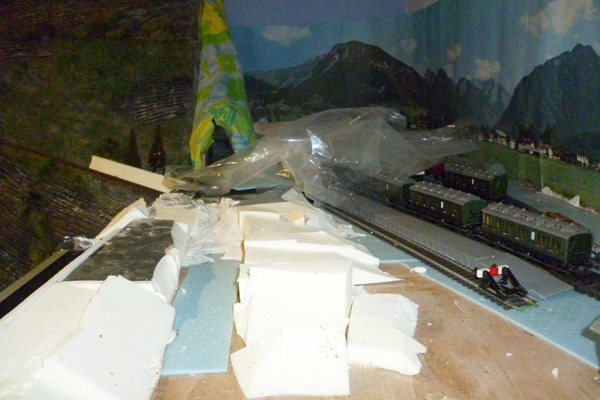

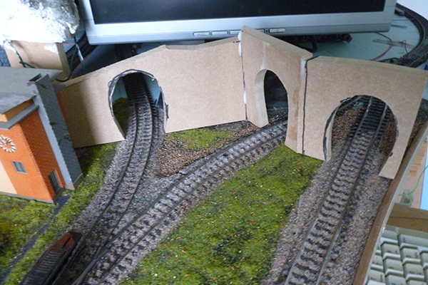

Dan valt hier nog een gaatje te vullen:

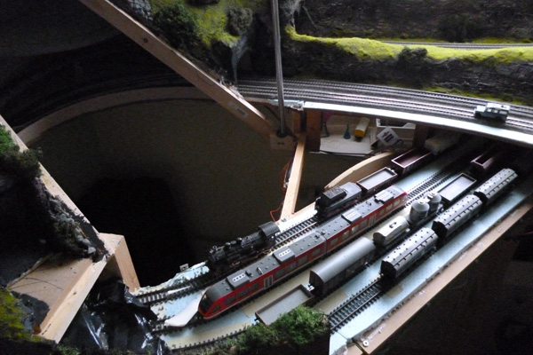

Eerst maar eens wat ruimte creëren:
Verroest, daar zijn al die treinen...

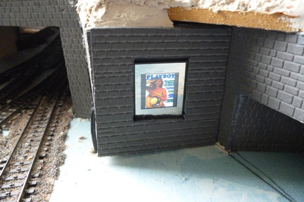

Wat wordt dit nou weer?

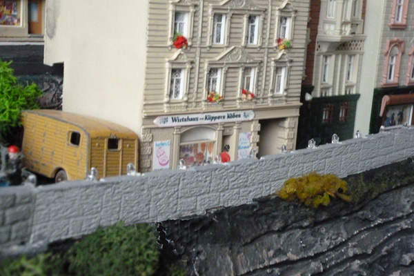

Bij een station mag wel een beetje reclame. Het is zo'n sleutelhanger van een tientje waar je zelf fotootjes op kunt zetten die dan om de paar seconden wisselen. De USB-rood + zwart heb ik aangesloten op de 5 Volts-ringleiding. Een en ander moet nog verder afgewerkt worden, maar ik wil jullie een voorbeeldje niet onthouden.
Reclame hoeft niet altijd saai te zijn >:-D
                                                                                                                          Meld dit bericht niet aan de moderator 8o

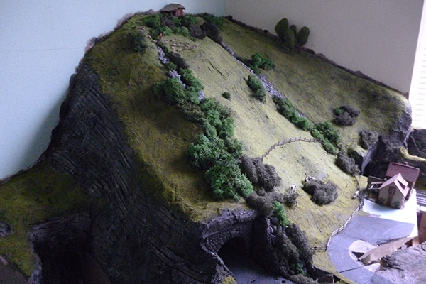

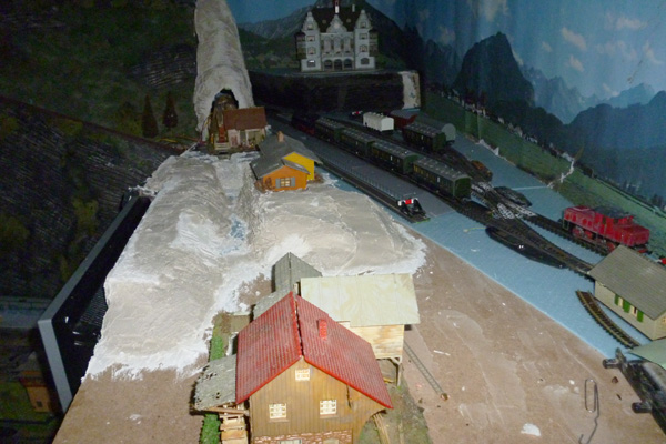

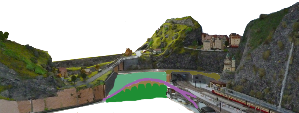

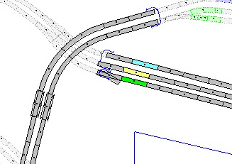

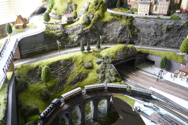

Dit is wat nu ongeveer klaar is:
De volgende stappen zijn:
  • bovenleiding aanleggen op het spoor dat onder het bruggetje door loopt;
  • het bergspoor rijklaar maken, met viaduct (paarse lijn - zie foto hieronder);
  • opvullen landschap achter het bergspoorviaduct (lichtgroene deel);
  • scenery maken vóór het bergspoorviaduct (donkergroene deel, uitneembaar);
  • scenery afmaken bij het hoofdstation.
En ik zal binnenkort eens proberen de hoofdbaan weer te laten rijden en wat te filmen...
Niet dat ik dan klaar ben natuurlijk: het bergstation en omgeving wordt de daarop volgende uitdaging.

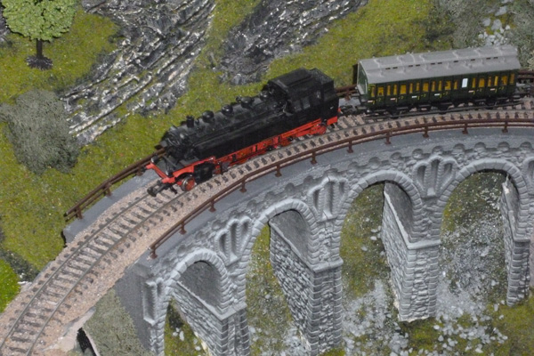

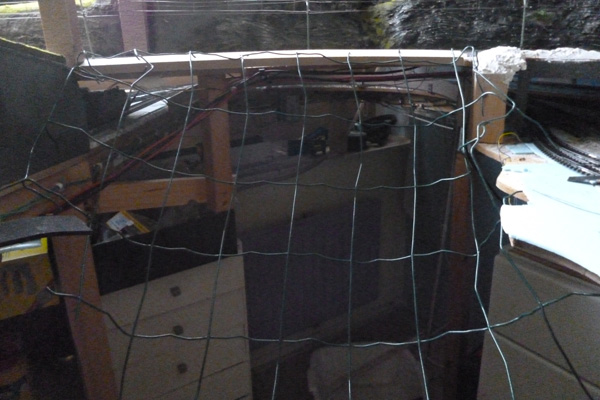

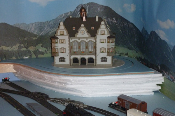

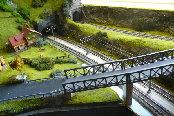

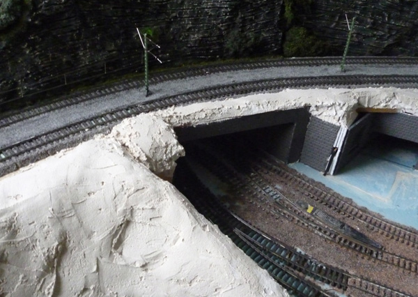

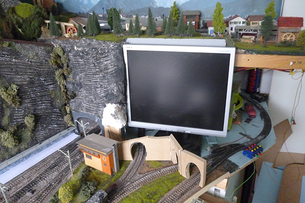

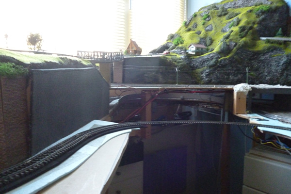

En voort gaat ie weer. Zoals beloofd met de bovenleiding op het 'doorgaande dubbelspoor'.
Kost een paar centen, maar dan heb je ook wat. Gelukkig is een meter of drie genoeg. Binnenkort bijstrooien tussen de sporen.

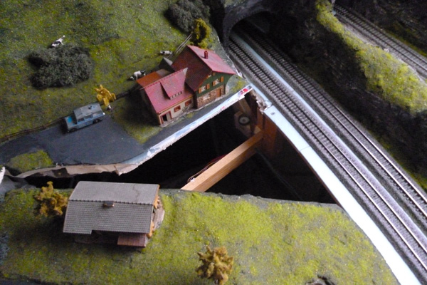

Verder wordt het gat waar het viaduct komt gevuld. De rails ligt er al...

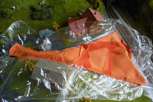

Dat lijkt meer van hetzelfde en dat is het ook (hoewel, nu heeft een wit t-shirt zich opgeofferd :razz:).

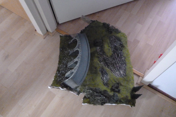

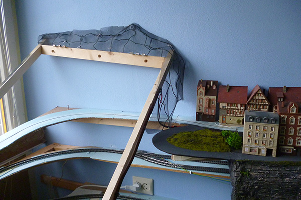

Het hele stuk, inclusief viaduct en exclusief rails wordt in één beweging uitneembaar. De rails haal je in zo'n bocht simpel los.
Waarom weer een gat, er zitten al zoveel van die openingen? Geen idee eigenlijk, ik vind het vooral grappig.

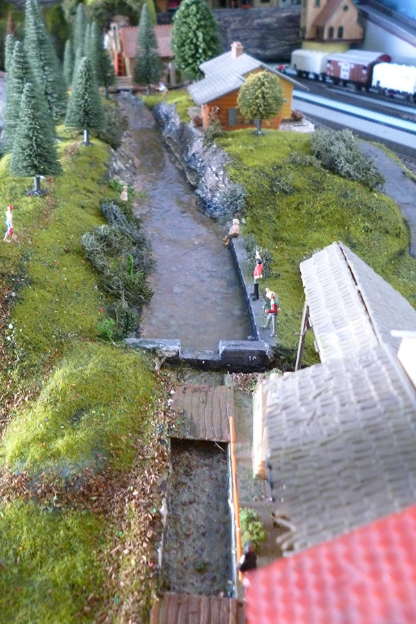

Wat een geklooi, zo'n beekje maken. (ik heb de componenten gewoon niet goed genoeg gemengd en dan gedraagt het water zich dus als echt als water...).
Maar uiteindelijk - met de verwarming een paar dagen op 37 graden - ben ik wel tevreden:
Jammer is dat het rad van de zagerij de verkeerde kant opdraait en dit niet zo maar te verhelpen is :P
Het rad van de watermolen draait overigens wel de goeie kant op :D

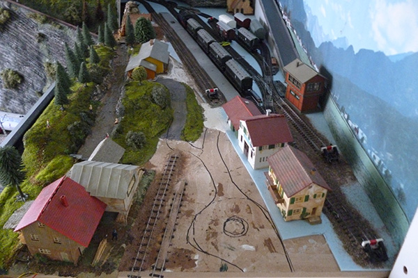

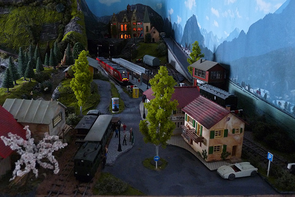

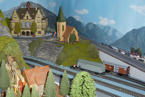

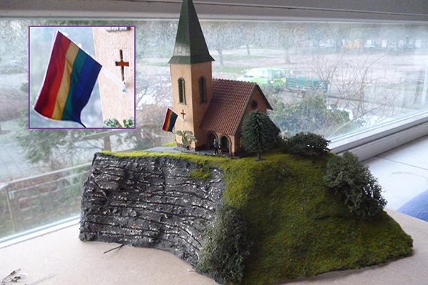

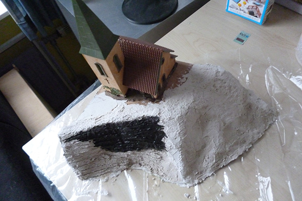

Het dorp groeit gestaag. Een kerkelijk relikwie heeft (denk ik) een nieuwe functie gekregen.
De frutsel was iets te groot :P, maar daardoor zijn de sporen nu wat overzichtelijker; ze worden toch niet echt gebruikt.

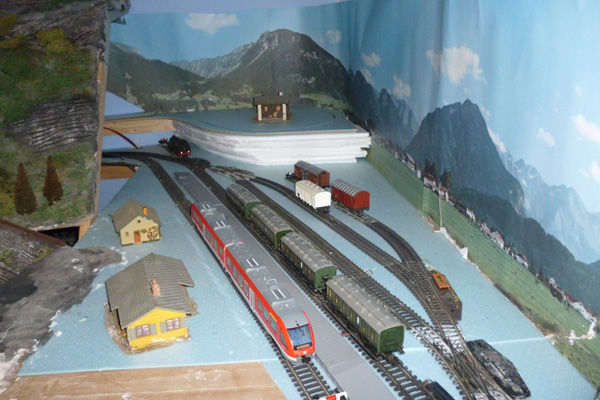

Ok, het dorp is vrijwel af en de treinen rijden! :P
Eerst maar eens een filmpje van het spoorgebeuren in Topas.

Met het dorp ben ik inmiddels wel zover dat de foto's toonbaar zijn. :roll:
Ik ben de afgelopen weken af en toe bezig geweest met het plaatsen van lantaarntjes en ledjes.
Flink wat gepruts, maar het loont de moeite en tegenwoordig zijn ze spotgoedkoop.
Kan iemand me vertellen hoe je een oud Märklin armsein zo aansluit dat het lampje het ook doet?
Geel naar de seindecoder en bruin naar de voeding van de decoder werkt niet (of in alledrie moeten de lampjes stuk zijn...)
Groet, Wouter

Hoi Wouter,
Mooie sfeer, zeker de laatste foto  :thumbup:
De aansluit gegevens van oude seinen ken ik niet uit mijn Hoofd maar als je een multi meter hebt kun je de lampjes doormeten.
Of testen met een 9 volt batterij dan weet je het ook.
Peter Degeluidsman.
Re: Aan de slag! Een wonder: het rijdt (deel 1 + 2) en het licht...
Grijze draadje(s) uit de "Paal" is voeding voor de gloeilamp.
Testen is dus makkelijk. Beste voor de voeding is om de grijze draden apart aan een "gele" bus te hangen buiten de decoder besturing.
Verstoort het digitale netwerk veel minder.
Gr. Fred.
Aan de slag! Een wonder: het rijdt (deel 1 + 2) en het licht... doet het
Bedankt, Fred, nu werkt het!
Van de week een extra spoor aangelegd voor de bergbaan: passend maken, wissels aansluiten, bezetmelders, Koploper aanpassen, ballasten, van dat werk. Daar kan later een railbus gebruik van maken.
Hier valt nog wel het een en ander af te bouwen, met boven Topas en rechtsonder het nieuwe spoor in Oldburg.
Een paar rommelig gezaagde houtjes als basis, daar zie je straks niets meer van.
Uiteraard blijft een en ander demontabel, zodat ik er nog een beetje bij kan...
Groet, Wouter

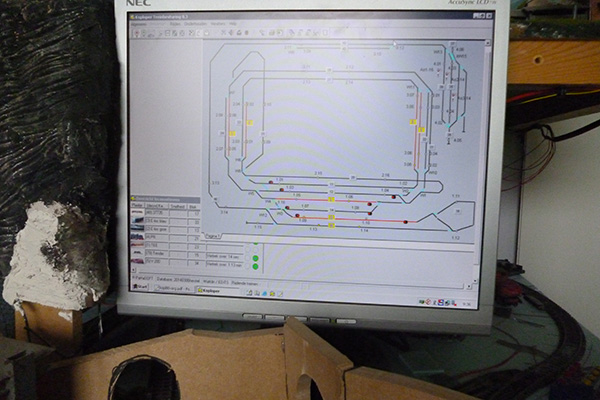

Leuke update. Verwerk jij de monitor in de scenery?

Hoi Kees en Tony,
Het is echt een klein kamertje, dus veel ruimte voor een monitor is er niet. Dus ja, werkende wijs zoek ik naar oplossingen/compromissen. Een berg van 10 cm hoog is ongeloofwaardiger dan een die oploopt van 10 naar 15, dus zal hij rechts een stukje voor het scherm komen. De rechter benedenhoek van het scherm is toch leeg... En zoals je wellicht gelezen hebt, word ik inmiddels als een specialist gezien in het bouwen van losse frutsels, dus het zal wel weer lukken >:-D
Groet, Wouter

De baan ziet er erg fraai uit, wat voor gaas gebruik je als tussenlaag bij je bergbouw? Goed idee ook om oude t-shirts te gebruiken, daarvan heb ik ook nog het eea :idea:
Re: Aan de slag! Dat zou wel weer eens tijd worden...

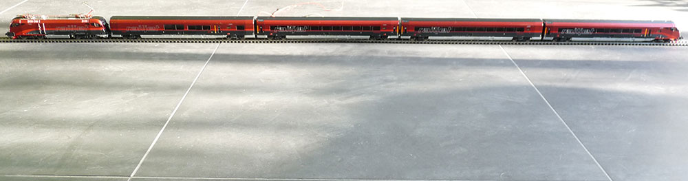

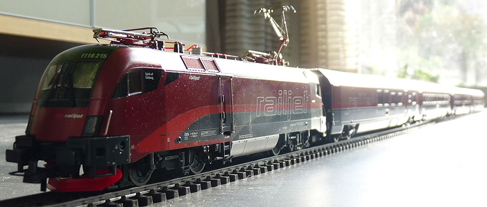

Een wonder! Deze zelfde middag ben ik gebeld dat nu ook de locomotief van de Railjet in de winkel is aangekomen (de rijtuigen waren al een paar maanden eerder daar naar binnen gereden).
Dus kan ik nog dit jaar het geheel ophalen en volgend jaar weer aan de slag  :cool:
En ik heb al een mooie eerste foto in gedachten (als het weer het toelaat).
Ik gebruik als basis van dat gaas dat geiten buiten de deur houdt, van dat taaie groene plastic met metaal erin, met mazen van enkele centimeters. Daaroverheen horrengaas, vastgezet met ijzerdraadjes. En dan behangen met de kledingkast.

Thnx!
Daaristiedan:
Fraai Wouter. :thumbup:
Wat een plaatje van een trein Wouter. :thumbup:
Het was het wachten waard. ;)
