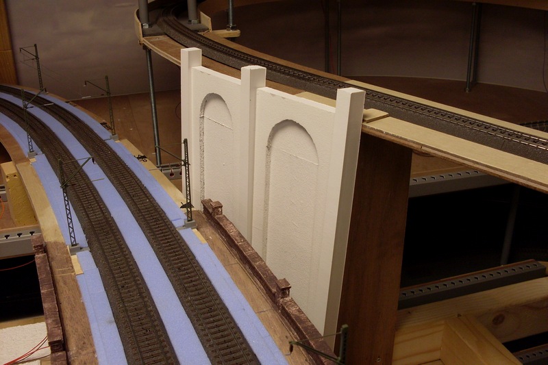

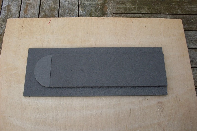

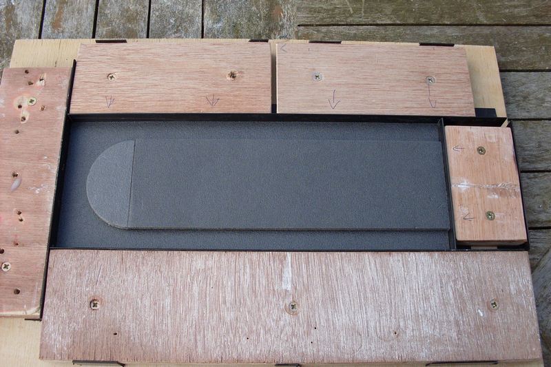

Vandaag in ieder geval de methode van Dani geprobeerd.
Opnieuw een recht 18mm plaatje multiplex genomen en mbv dubbelzijdige beplakt met 2 lagen polystyreen van 6mm dikte. De eerste laag bepaald  het formaat van het afgietsel en de tweede laag de binnenvorm, zeg maar boog. Hier een foto:

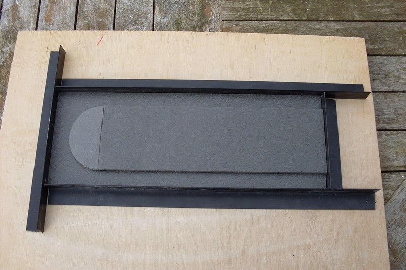

Daarna weer rondom kunstof profiel aangebracht:
En gefixeerd met 18mm multiplex:

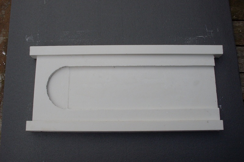

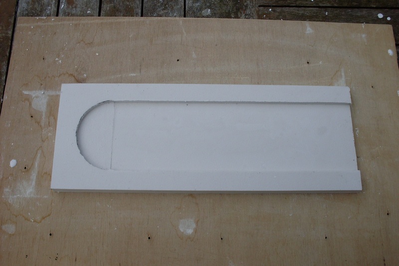

Vervolgens deze mal volgegoten met gips en na een uur komt dit eruit:
De polystyreen lost goed maar breekt tijdens het verwijderen wel kapot . Ik heb minimaal 6 bogen nodig dus dat wordt 6 keer opnieuw polystyreen snijden op exact hetzelfde formaat  :?
Maar goed, zo gaat het er dan ongeveer uitzien:
De bedoeling is om dit nu eerst goed te laten drogen en te schilderen om eens te kijken of dit wat wordt.

cool dat mijn voorstel meteen in de praktijk wordt omgezet, iemand die gelijk de daad bij het woord voegt,d aar hou ik wel van.
Ik vind het vrij aardig gelukt, hoor !  je had m'n eerder vage uitleg duidelijk van de eerste keer begrepen.   Super gedaan !
Om niet elke keer nieuw polystyreen te moeten snijden , zou je de binnenboog ook in één geheel uit multiplex van bvb 6mm kunnen zagen en die dan beplakken met plastic kleefband zoals je in je eerste mal gedaan had.  Die kan je dan vast schroeven aan je bodemplaat en zo heb je een vaste mal met gladde  "anti-kleeflaag".

Hoi Dani,
het was in eerste instantie ook de bedoeling om dit van hout te maken maar het lukte niet goed met die plakband. Hier en daar komt die dubbel te zitten en dat zie je dan natuurlijk in het afgietsel. De vraag is ook of je op die manier de vorm uit de mal kunt krijgen :?

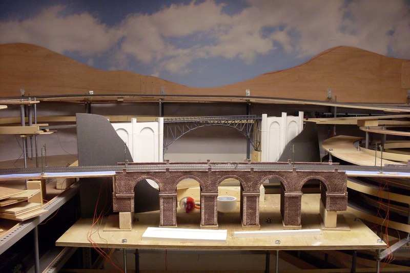

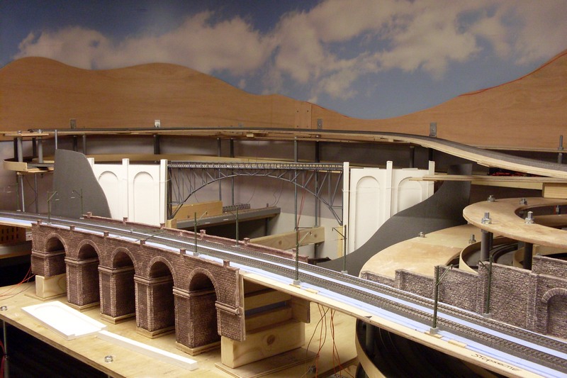

het gaat hier maar om 6 of 8 bogen dus kan ik ze ook allemaal apart krassen, dan zien ze er ook nog verschillend uit :)

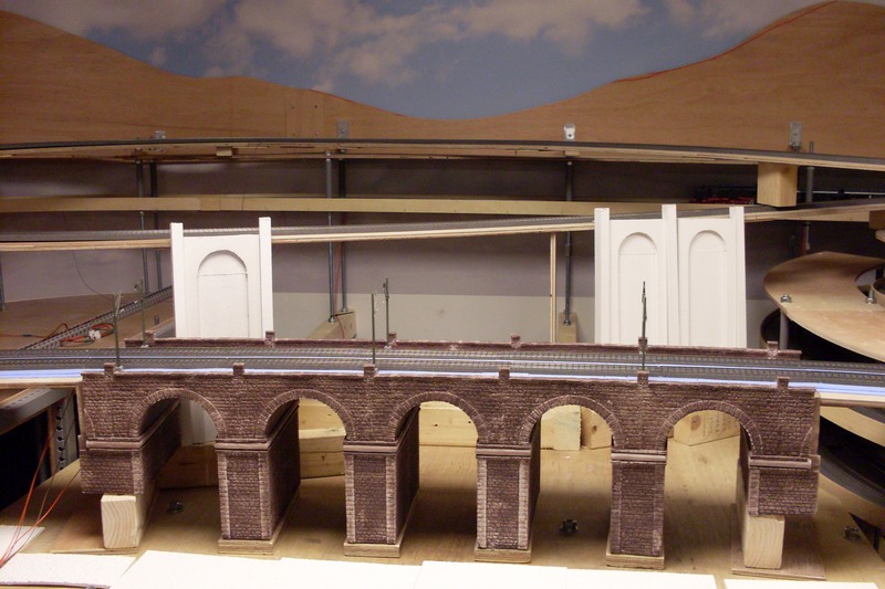

Zojuist de derde boog uit de mal gehaald en even een proefopstelling gemaakt:
Misschien aan de linkerzijde ook 2 bogen? Tussen de bruggehoofden komt in ieder geval een 60cm lange "metalen" brug. Vandaag kreeg ik een mail dat het pakket verstuurd is dus ik ben benieuwd.
Aan de linkerzijde blijft er trouwens maar heel weinig ruimte over tussen deze brug en de voorste. Misschien is hier ook nog een aanpassing van het railplan noodzakelijk :?

Is het niet mogelik om dit spoor iets verder naar achter te leggen zodat er meer afstand ontstaat tussen de beide bruggen? Ze staan nu wel heel dicht bij elkaar.
Ik denk dat deze opstelling afbreuk doet aan de voorste brug.

John, ik denk dat het wel meevalt met de afstand tussen de twee bruggen. Nu valt het wit erg op t.o.v. de voorgrond.
Als straks het witte ook op kleur is zal het er heel anders uitzien en zal het volgens mij een zeer fraai resultaat zijn.
Ben benieuwd naar je metalen brug.

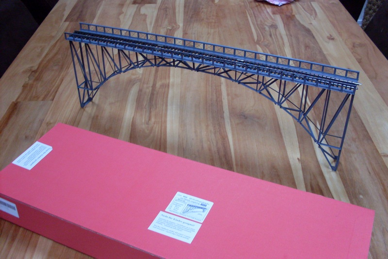

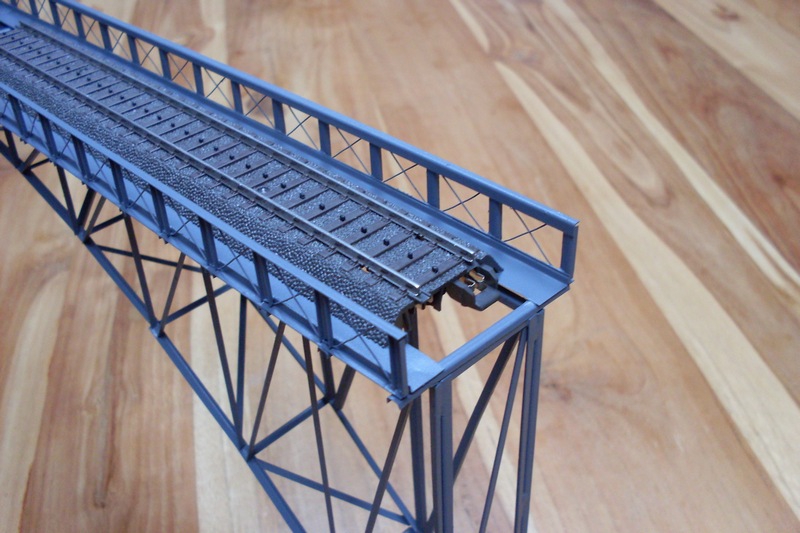

Is het een brug van Hack geworden John
Re:Tilly?s modelbaanproject: bouw betonnen bruggehoofd 26-02-2012
Hoi John,
Mooie brug. Ik denk geschilderd met wat bomen o.i.d. ertussen de afstand geen probleem is.

Het staat toch echt te kort op elkaar. Morgenvroeg eens kijken of we dit aan kunnen passen.
Citaat van: wimdekker op dinsdag 28 februari 2012, 19:03:33
Wim,
yep, als het goed is dan heb ik hem vanavond in huis :)
Citaat van: Falcon op dinsdag 28 februari 2012, 20:59:50
Hoi Olaf,
je ziet het, voor bomen is er nauwelijks plaats :?
Hoi John
Staat er wel heel dicht op inderdaad.We zijn benieuwd naar je creatieve oplossing dat het ook nog realistisch lijkt.Wordt geen makkelijke bevalling denken we.
Harald & Alex

Hoi John,
Vanaf de laatste foto is het inderdaad goed zichtbaar dat het dichtbij elkaar staat. Dit kan natuurlijk in het echt ook voorkomen.
Misschien is het een iedee om eerst het gips op kleur te brengen en het dan opnieuw te beoordelen voordat je een heleboel werk gaat doen om een stuk baan om te leggen.
Groet, Ronald

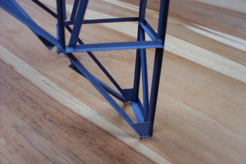

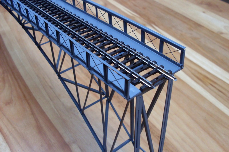

het heeft even geduurd maar nu is het dan zover, gisteravond heb ik de brug van een Duitse collega in ontvangst mogen nemen. De keuze is gevallen op Hack brug H60, een zogenaamde "Hochbogenbrücke" in enkelspoor. Hier eerst een foto:
De brug wordt geleverd in een (rode) kartonnen doos en is compleet klaar :thumbup:
Forumlid Michiel(Golfer) had mij er al op gewezen dat het een kwestie is van uitpakken en opzetten maar je geloofd het pas als je het ziet ;)
De brug is volledig van metaal en behoorlijk stevig, ziet er ook netjes uit maar het is geen top. Van kortbij is te zien dat deze brug gemaakt is van hoekprofielen en niet van I- en of H-balken. Ook zie je geen klinknagels of zo maar kijk en oordeel zelf maar:
De K-rails die jullie zien worden er niet bijgeleverd maar zijn apart besteld. Twee railstukken 2209 en één railstuk 2206 vormen samen een lengte van 604.7mm. De brug zelf is 600mm dus dat gaat precies :)
Met behulp van overgangsrails 24922 zal dit straks gekoppeld gaan worden aan de rest van mijn baan.
Voor degene die toch C-rails willen inzetten zal ik dit afraden, het ziet er echt niet uit:
Het is nu een kwestie van inpassen in de baan en daarom eerst deze vraag: de voet van de brug komt op een soort van betonnen plaat te staan. Hoort tussen de brug en dit beton nog een soort van rollager of iets dergelijks te zitten of is dat bij dit soort bruggen niet nodig?
Voor de duidelijkheid hier nog een close-up van de voet:

Hoi Wim,
ik heb een proefopstelling gemaakt en dat ziet er ongeveer zo uit:
En dit zie je als je de treinenkamer binnenkomt:
Ik vind het wel gaaf B)

Hey John,
Ziet er echt super vet gaaf uit. Ook heb je nu iets meer ruimte zo te zien.
Denk wel dat je nog een paar extra brugjes moet maken voor die andere twee bovenliggende  sporen  :D.
Google eens op spoorbrug buggenum das ook een mooie spoor brug vind ik zelf. Dan heb je er een van voor de oorlog en van na de oorlog. OOk is er in de oorlog een noodbrug gebouwd door de duitsers.
In ieder geval heb je weer gips genoeg voor de volgende bouwwerken :-)

Hoi John, Als je zo'n brug als deze plaatst, valt het ineens niet meer op dat hij aan 1 zijde zo dicht op de andere staat  :thumbup: vr gr Arie

John,
Dat is inderdaad wat ik bedoel. Je hebt straks 3 bruggen vlak boven elkaar, op niet-realistische afstand. Misschien dat je beter het bovenste spoor kunt "inpakken", maar ik heb je baanplan even niet voldoende in mijn hoofd. Als het hoogteverschil groot is, zou men nog kunnen denken dat het een berglijn is die steeds een stukje hoogte wint, maar dat is nu niet het geval.
