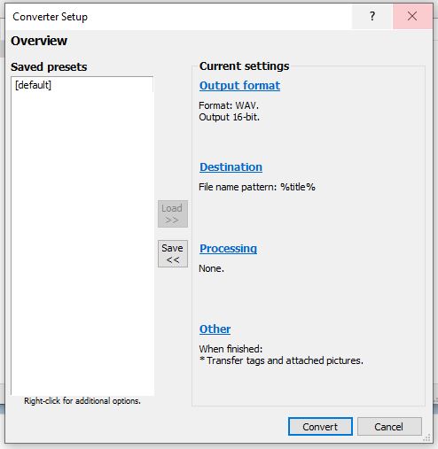

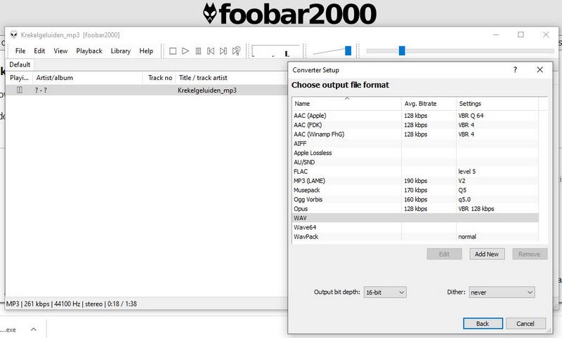

Hoi Rob,
werkt perfect :thumbup:
Voor de leken waaronder ikzelf :D:
Zoals Rob beschrijft de betreffende File (in mijn geval krekelgeluiden_mp3) openen in foobar2000, rechter muisklik, convert en "...." selecteren:
Output format "wav" en "16 bit" kiezen:
"Convert" aanklikken en we zijn vertrokken :-)
Harstikke bedankt Rob, een mooie stap verder.

Citaat van: josdemosselman op maandag 11 mei 2020, 19:46:53
Moest het toch aan het wav bestand liggen, je kan eens proberen met audacity (of zelfs met virtualdj als ik mij niet vergis).
Sleep je mp3 bestandje in het programma en volgens mij kan je simpelweg exporten naar wav. (met audacity) (met vdj zal je record moeten gebruiken en je "mix" opnemen
Hoi Jos,
hier had je al gelijk maar ik zat helemaal in de flow van Rob :D
Zojuist Audacity geprobeerd en ook nu gaat het goed, toevallig heb ik dus net de foute converter gekozen......
Maar het werkt nu, heeft alleen iets langer geduurt en een paar avonden frustratie gekost :-)

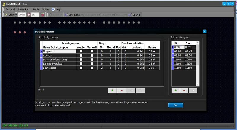

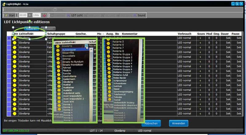

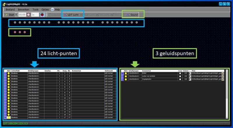

Voor we verder gaan nu eerst een korte samenvatting. Ik vind het zelf prettig om even een stap terug te zetten en dan weer verder te stomen :-)
De communicatie tussen de laptop en de Light Interface met Light Power module werkt feilloos op zowel de "vuile" als "schone" laptop. Ook de virusscanners van Ziggo Safe Online bij de ene en Windows Defender bij de andere geven geen problemen. Nogmaals de tekening van de opzet tot nu toe:

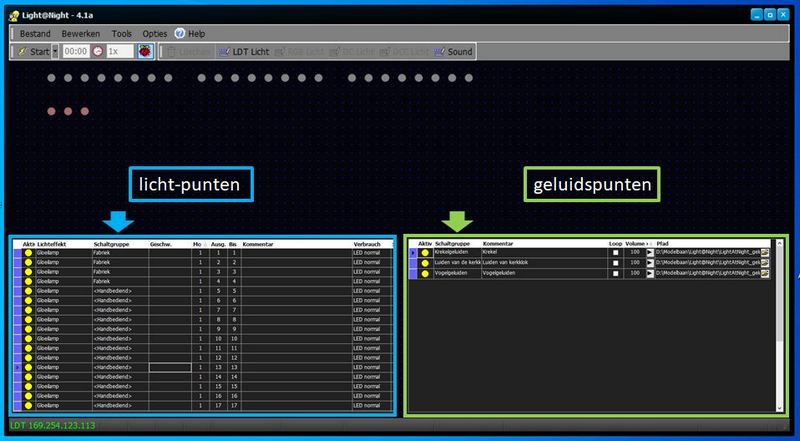

Daarna hebben we via de functie "LDT light" 24 lichtpunten en via het venster "sounds" 3 geluidspunten aangemaakt:
De lichtpunten zijn getest mbv de testknop in het scherm "Poorten", de geluiden zijn getest via het icoontje "afspelen" in het vernster "Sounds" en niet onbelangrijk, alles werkt :-)
Het is de bedoeling dat in de toekomst de lampjes en geluiden afgespeeld worden op bepaalde tijden van de dag en daar gaat nu het volgende hoofdstuk over.
In het laatste scherm is te zien dat bij beide functies in de kolom "Schaltgruppe" de tekst <handbediend> staat. Als je daar op klikt dat verschijnt er een listbox die eerst geprogrammeerd moet worden in het venster "schakelgroepen" wat opgeroepen kan worden via het menu "Opties".
Als men dit venster voor het eerst opent dan ziet dit er zo uit:
Aan de linkerzijde worden de schakelgroepen gedefinieerd en aan de rechterzijde wordt aangegeven wanneer deze groep tijdens de dag- nachtcyclus geactiveerd moet worden.
Als voorbeeld en om het simpel te houden heb ik hier even één groep gemaakt voor licht (fabriek) en 3 voor sound (krekel, kerk en vogel):

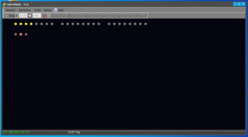

Als de dag- nachtcyclus gestart wordt dan zie je linksboven in het scherm en onder in de balk de tijd lopen. Zodra bepaalde licht- en geluidspunten geactiveerd worden dan zie je de betreffende punt op kleuren:
In dit voorbeeld zijn om 12:05u de lichtpunten 1 t/m 4 aangestuurd en hoor je geluidspunt 2, het luiden van de kerkklok.

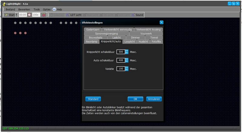

Om dit blok af te ronden nog heel even kort over het instellen van lichteffecten. Ieder lichtpunt kun je een apart lichteffect toekennen en die zijn zeer uitgebreid. In het venster LDT-light kun je in kolom Lichteffect een list-box oproepen waarmee je een effect kunt toewijzen:
Het knipprogramma werkt in zo'n situatie niet dus moesten er foto's gemaakt worden ;)
Vervolgens kun je zo'n effect via een apart venster ook nog eens individualiseren:
De mogelijkheden zijn dus enorm.

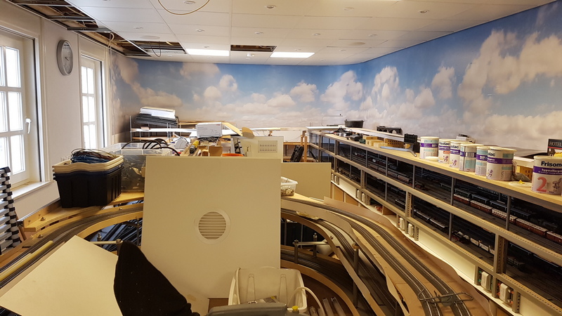

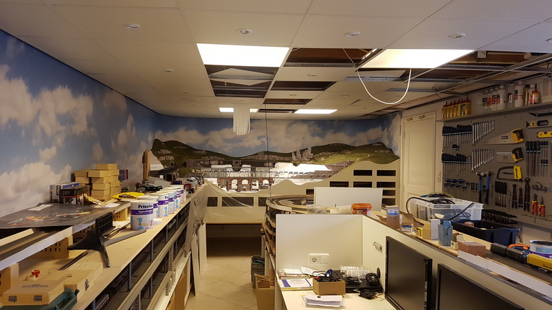

speciaal voor jouw hier 2 foto's van mijn bouwput:
Het enigste wat de afgelopen jaren gebeurd is, is het ophangen van een gereedschapsbord.....

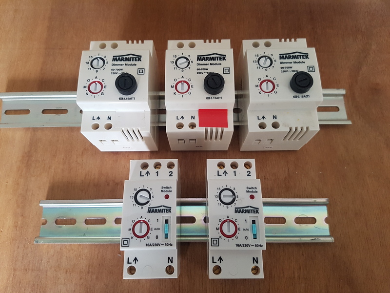

Het plafond ligt er deels uit omdat de bekabeling en de Matmitek-modules van de "oude" dag- nachtschakeling inmiddels verwijderd zijn. Als iemand soms interesse heeft in deze modules:
Het zijn 3 dimmer- en 2 aan- uit-modules, gratis af te halen. Wie het eerst komt wie het eerst maalt :-)

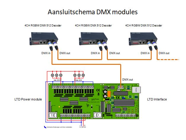

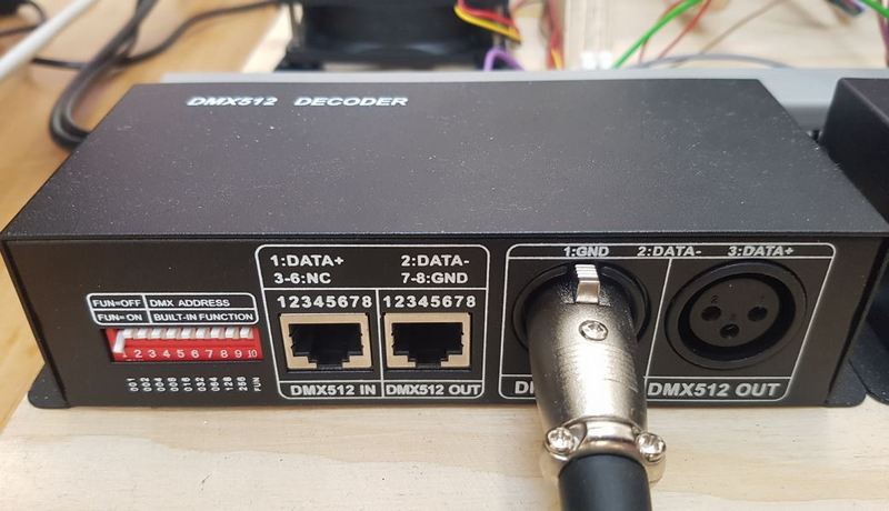

Zoals al eerder vermeld maakt Light@Night gebruik van het DMX-protocol. Op Internet is hier genoeg over te lezen dus daar ga ik hier niet verder niet op in.

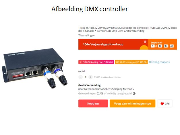

Wel eerst een tekening waarop te zien is hoe de DMX decoders aangesloten zitten aan de Light-Lan-Interface:
En nog een tekening hoe de verbruikers (Leds, ventilatoren, enz) gekoppeld worden aan de decoders:

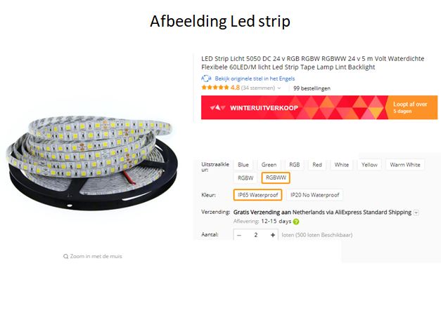

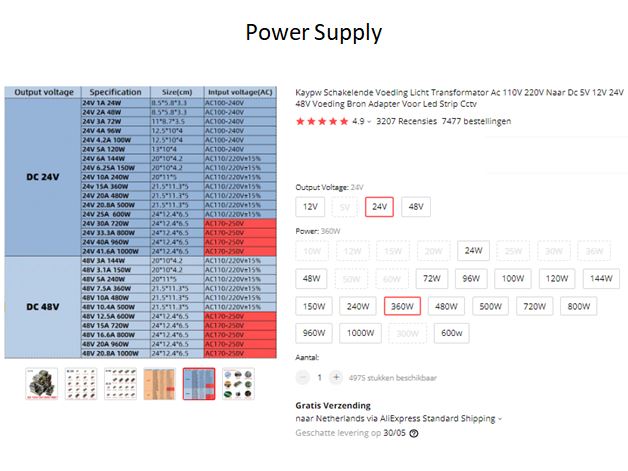

Om het betaalbaar te houden koop ik deze onderdelen in bij Ali en tot nu toe heb ik hier nog geen slechte ervaringen mee.
Op de volgende afbeeldingen kunnen jullie de specificaties zien, de prijzen heb ik bewust "weggepoetst" om discussies hierover te vermijden.
DMX-decoder:
Power Supply:
Ledstrips:
De ledstrips zijn 5 meter maar worden straks ingekort naar de breedte van de ruimte en die is ±4 meter.
De gemaakte keuzes zijn gemaakt op basis van artikelen op Internet. Of het de goede zijn moet nog allemaal blijken. Daar vindt je ook berekeningen over voedingen en in mijn geval ziet die er zo uit:
Led type: 5050 - 60 leds per meter  = 14,4 Watt per meter
Aantal meter per voeding: 4 ledstrips van 4 meter = 16 meter
Vermogen: 16 meter x 14,4 Watt = 230.4 Watt + 10% (Ali 20% :D) = 253 Watt (Ali 276 :D)
Ampérage: 253 Watt : 24 Volt = 10.55 A
Vandaar dat de keuze dus gevallen is op bovengenoemde voeding.

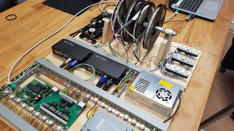

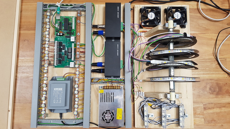

De testopstelling is hiermee uitgebreid en die ziet er dan zo uit:
De ventilatoren rechtsboven zijn bedoeld om straks "wind" na te bootsen en de flashlights rechtsonder zijn voor bliksem. Deze 2 onderdelen komen in een latere fase aan bod.
Hier nog een foto vanuit een andere hoek:
De ledstrips worden tijdens het testen best wel warm en vandaar dat ik ze als een reuzerad "opgehangen" heb.

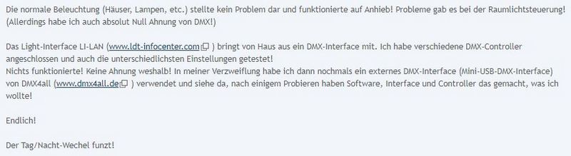

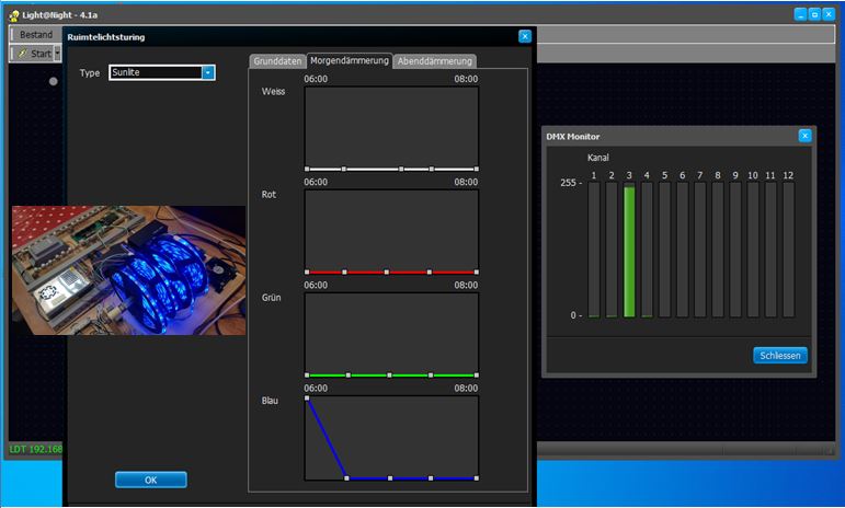

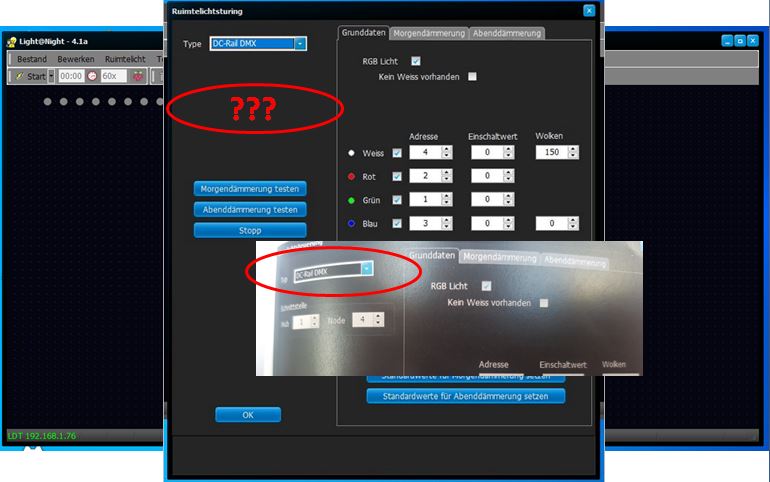

Re: Tilly's modelbaanproject: Light@Night Deel 7 DMX (15-05-2020)

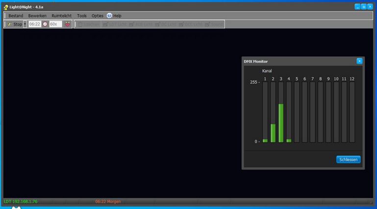

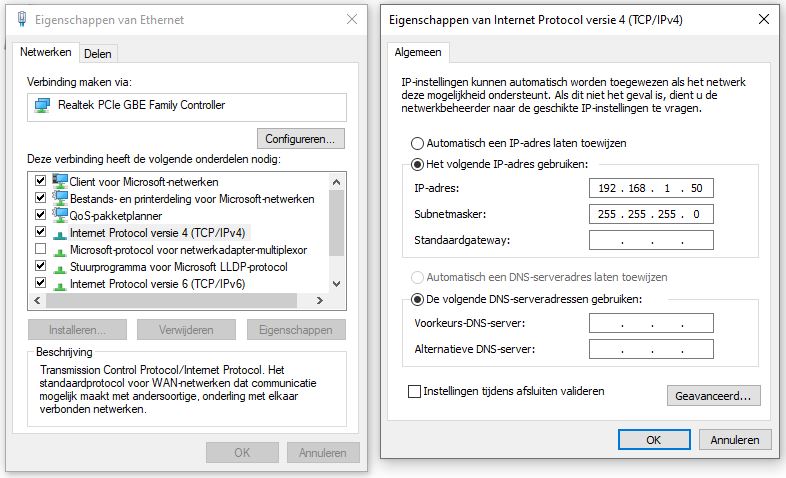

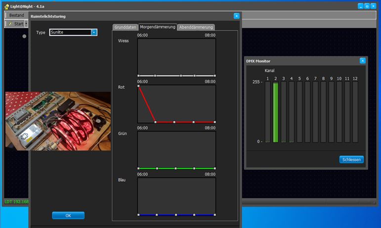

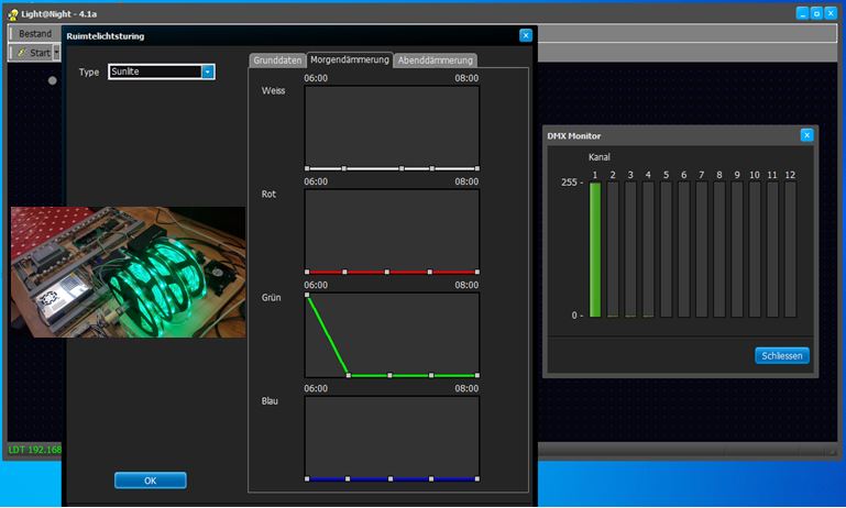

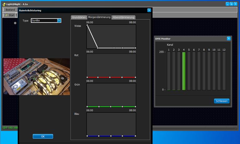

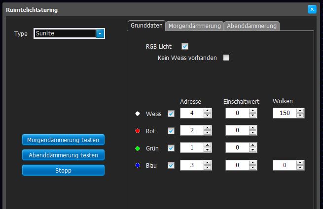

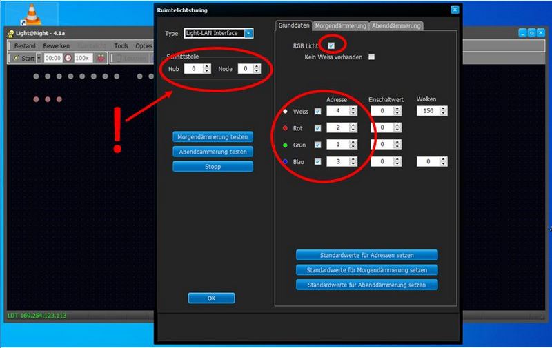

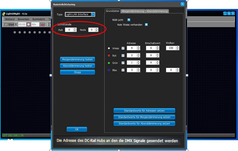

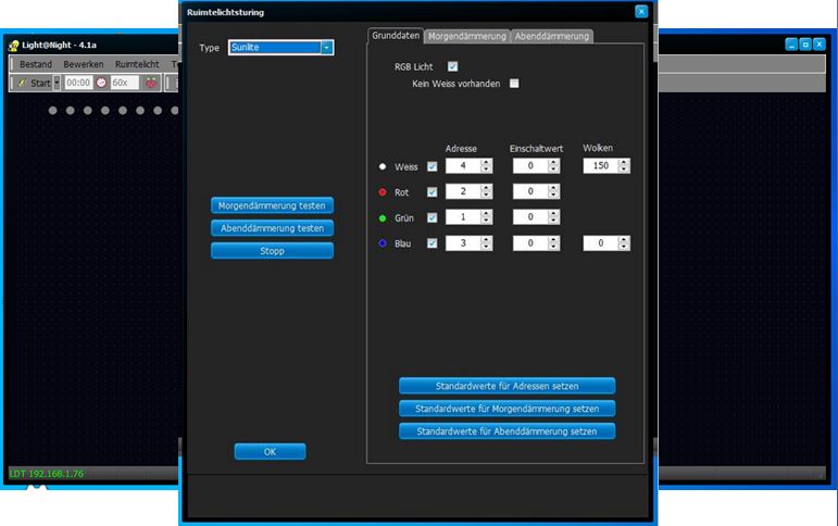

We gaan nu de software instellen zodat we ledstrips kunnen aansturen via het DMX-signaal. Hiervoor moeten we via Opties > Ruimtelicht het volgende scherm oproepen:
Vervolgens wordt linksboven het type Interface ingegeven, in mijn geval dus de Light-Lan Interface.
Aan de rechterzijde wordt aangegeven welke Ledstrips je wil inzetten en zoals eerder al benoemd heb ik gekozen voor RGBWW strips. Dus bovenaan bij RGB een vinkje zetten, de 4 kleuren aanvinken en van iedere kleur het DMX-adres ingeven:

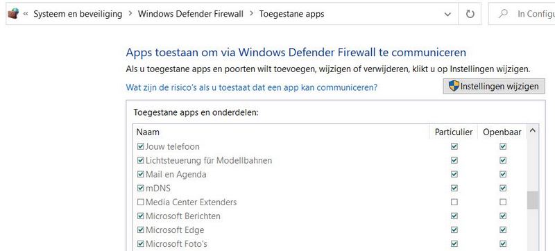

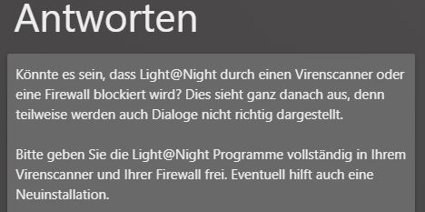

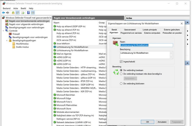

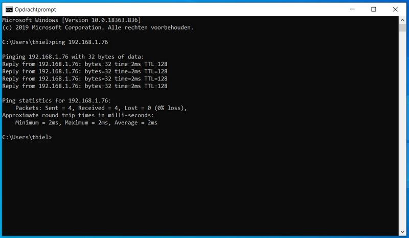

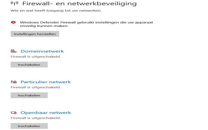

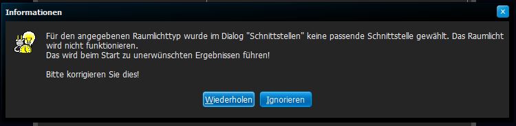

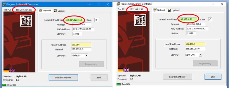

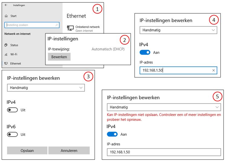

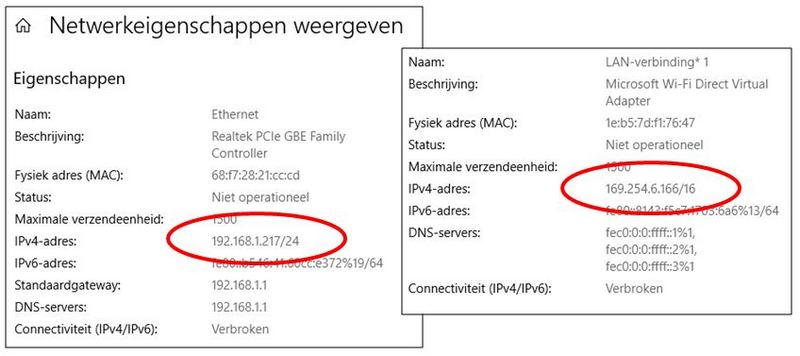

Als deze instellingen met de "OK" toets bevestigd worden dan verschijnt echter de volgende foutmelding:
Naar aanleiding van dit probleem heb ik een hele tijd terug een mail gestuurd naar Railware en netjes dit antwoord ontvangen:
Dit advies natuurlijk opgevolgt en jawel hoor, het werkte, de ledstrips reageerde op Light@Night.
Helaas was dit van korte duur want na een update kreeg ik dit niet meer werkend. Ook na meerdere keren opnieuw installeren is me dit niet meer gelukt.
Toen het wel werkte was het omcirkelde gedeelte met het uitroepteken en de tekst "Schnittstelle" niet zichtbaar :? :? :?
Vervolgens op deze laptop Windows volledig opnieuw geïnstalleerd en geupdated.
Daarna Windows Defender uitgeschakeld:
En hier rechten toegekend aan Light@Night:
En vervolgens Light@Night opnieuw geïnstalleerd, maar helaas, het heeft allemaal niet mogen baten, bovenstaande foutmelding blijft komen.
Het lijkt erop dat de driver die op de key staat (?), ergens geblokkeerd wordt. Mijn kennis van Windows gaat echter niet ver genoeg dus aan jullie de vraag wie mij kan mij helpen?

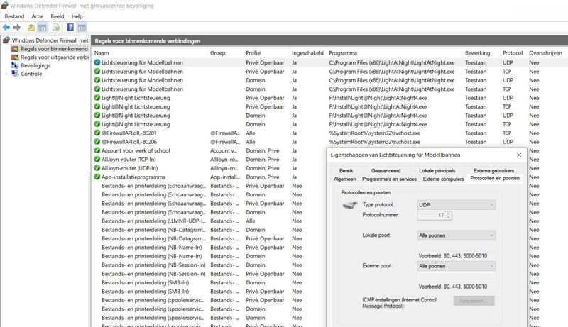

dag John,
je zou kunnen proberen in Windows Defender bij geavanceerde instellingen poorten open te zetten voor
in- en uitgaande verbindingen die Light@Night gebruikt. (Multicast UDP)
Hoi Hans,
bedoel je dit?
Lijkt toch allemaal goed te staan........
Groetjes en alvast bedankt voor het meedenken, John

OK,
en wat staat er bij het tabblad "protocollen en Poorten" ingevuld.
ook kijken bij uitgaande verbindingen.
Hoi Hans,
onder "uitgaande verbindingen" vind ik Light@Night niet terug.
Het Tabblad "Protocollen en Poorten" laat bij de bovenste 8 regels dit zien:

Na nog wat graven op internet kwam ik dit artikel tegen:
Probleem komt blijkbaar vaker voor :?
Is wel een artikel uit 2012.......

Citaat van: Tilly op zaterdag 16 mei 2020, 10:21:17
Is volgens mij allemaal niet van toepassing omdat de laptop rechtstreeks aangesloten is op de Interface. Het filmpje in post 6627 laat ook zien dat dit allemaal goed werkt.
Juist wel. Dat is dan een toevalstreffer geweest. ip-adressen 169.xxx.xxx.xxx niet gebruiken. Dat is echt niet handig. Je hebt een aantal bereiken van IP-adressen die je "privé" kan gebruiken. Daar vallen de 192.168.xxx.yyy-reeks, de 10.xxx.yyy.zzz-reeks en de 176.10.xxx.yyy reeks onder.
Reset het ding zodat het weer op 192.168.1.76 staat. Zet dan je windows-netwerkpoort via "windows netwerkinstellingen" op "handmatig" en vul daar een ander ip-adres in, bijvoorbeeld 192.168.1.50 met een subnet van 255.255.255.0
Groet Ronald.
Hoi Ronald,
dit is voor mij onbekend terrein dus vandaar eerst maar een schermprint:
Links staat het IP adres wat de laptop heeft zodra die met een kabel aan de router gehangen wordt.
Gaat het om het adres aan de rechterkant wat gewijzigd moet worden?
Het ipadres van 169.254.6.166 moet veranderen in een ipadres 192.168.1.50. Dat kan je veranderen door met de muisknop op het "netwerkicoontje" te klikken. Dan druk je op "netwerk- en internetinstellingen" te drukken. Kies dan links voor "ethernet". kies dan de adapter. Dan zie je in een volgend scherm "Ip-toewijzing" en de knop "Bewerken". dan kan je het IP4-adres aanpassen. IPv6 wijzig je niet.
Dan zou vanuit de fabriek je LDT moeten werken. Je kan ook de LDT rechtstreeks aan de router te leggen. Want de LDT staat standaard op IP-adres 192.168.1.76 en je thuisnetwerk zit ook in dat bereik.
Groet Ronald.
Een foto zeg meer dan 1000 woorden :-)
Helemaal correct  :D  :thumbup: En werkt het?
Hoi Ronald,
sorry voor de late reactie maar had vanmiddag andere werkzaamheden....
Rechtsonder aan de rode tekst kun je zien dat het niet gelukt is, ik zal wel weer iets fout doen :?
Maar ik had je gewaarschuwd, Windows, en ook nog heel veel andere dingen, zijn niet mijn specialiteit :D :D :D
Met hulp van Ronald is het uiteindelijk via deze schermen gelukt:
Hier het bewijs, links nog met de oude IP adressen en rechts met de nieuwe:
Weer een hindernis genomen, eens kijken of we nu weer een stap verder kunnen komen.

Dag John,
Als ik het goed begrijp heeft de PC inmiddels als adres: 192.168.1.50 en de controller 192.168.1.76. Beide in dezelfde range dus. Dan kun je proberen met de PC de controller te "pingen" om na te gaan of ze elkaar zien.
Typ linksonder in het Windows zoekveld: cmd en je krijgt als response: Opdrachtprompt. Start deze.
Er opent een venster dat de meeste van ons nog van heel lang geleden kennen.
Type: ping 192.168.1.76 (enter)
Je krijgt dan 3 regels retour met response tijden en dan weet je dat je netwerktechnisch OK bent of er volgen error meldingen die voor het vervolg mogelijk interessant zijn.
Groet, Arie
Hoi Arie,
u vraagt, wij draaien :-)
Uhmm...Het netwerk is dus in orde. Ik peins verder maar dat is lastig zonder testomgeving nabij.
Groet, Arie

Re: Tilly's modelbaanproject: Light@Night Deel 7 DMX update (18-05-2020)
Arie, Ronald en natuurlijk alle geïnteresseerden :)
vanavond een "zwaargewicht" vanuit het werk mee naar huis genomen om te kijken of hij mij zou kunnen helpen. Het probleem is niet opgelost maar we hebben wel een belangrijke ontdekking gedaan. Het probleem zit, zoals de foutmelding ook aangeeft, in de Interface naar DMX en dat kunnen we met de volgende beelden nu ook bevestigen.
Het eerste beeld laat de keuze "Light-Lan-Interface" zien:
Onder de keuze "Light-Lan_interface" wordt een veld "schnittstelle" zichtbaar dat eigenlijk hoort bij de keuze "DC rail". Als men met de cursor in dit veld gaat staan dan verschijnt onder in beeld de tekst: "Die adresse des DC rail hubs an den die DMX signale gesendet werden". Met het knipprogramma lukte dit niet dus heb een foto van de tekst gemaakt en deze hierin geplakt.
Toen als test de keuze DC-rail DMX gemaakt en nu is het venster "schnittstelle" verdwenen terwijl in de handleiding dit veld wel zichtbaar is. Ook hier een foto van gemaakt en deze hierin geplakt:
Daarna maar voor de fun de keuze "Sunlite" gemaakt:
En zie daar, DMX werkt en de ledstrips worden aangestuurd:
Heel vreemd, het lijkt erop dat er iets "verschoven" is en waarschijnlijk gebeurd dit door een update van Windows.....
Om dit te bevestigen heb ik hetzelfde geintje uitgehaald bij de "vervuilde" labtop en daar gebeurd precies hetzelfde. Heel apart maar het probleem kunnen we nu wel concreet beschrijven, nu de oplossing nog...
PS: Roel, harstikke bedankt voor je hulp :thumbup: :thumbup: :thumbup:

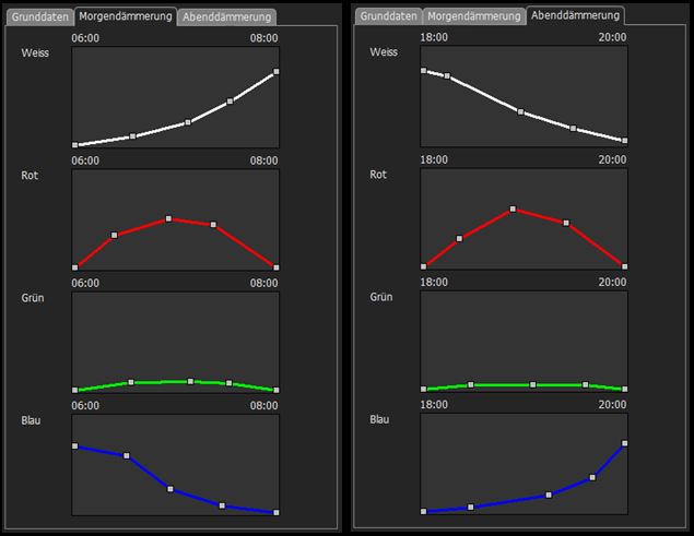

Wat staat achter die tabbladen ochtend en avond bij je ruimtelichtsturing ?
Mvg Robin
Hoi Robin,
de lichtpunten moet je inderdaad programmeren maar hij laat ze wel als een grijs puntje zien afhankelijk van hoeveel moules je ingesteld hebt.
In de tabbladen ochtend en avond zie je dit:
Hier kun je per kleur precies instellen in welke mate deze tijdens de dag- nachtcyclus moet oplichten of dimmen.
John,
Dat Scheelt dan weer. Ik ben Mn post aangepast om verwarring te voorkomen.
Luxe dat je de curve per kleur kunt aanpassen.
Dat voorkomt een paars opkomende zon.  :thumbup:
Mvg Robin

Voor we verder gaan toch eerst even een stapje terug met uitleg.
DMX in combinatie met de LDT Light-Lan-Interflex werkt nu zodra de keuze "Sunlite"  gemaakt wordt. Railware is gemaild en aan de hand van schermprints het probleem daar voorgelegd. Het is wachten op antwoord maar omdat het nu zo ook werkt kunnen toch verder.
Ook nu houden we het klein en sluiten maar één DMX decoder aan. Deze wordt met behulp van dipswitches ingesteld op adres 1:
Adres 1 stuurt de kanalen 1 t/m 4 aan die staan voor wit, rood, groen en blauw. Afhankelijk van de bekabeling geef je dus in de software voor ieder kanaal een adres in:
Ook nu eerst weer een functionele test die je dus kunt uitvoeren door de curves aan te passen. Dit gaat heel eenvoudig door met de muis zo'n puntje aan te klikken en naar de gewenste positie te "trekken". Ik laat hier nu even alle 4 de kleuren apart zien met daarnaast aan de rechterzijde de zogenaamde "DMX monitor". Dit schermpje kun je oproepen via "Tools" en laat zien welk kanaal de software aanstuurt. Een ideaal hulpmiddel bij het opzoeken van problemen.
Hier nu eerst de kleur wit wat aangesloten staat op adres 4:
Rood op adres 2:
Groen op adres 1:
En blauw op adres 4.
Zoals jullie zien werkt dit nu allemaal perfect.

Later na deze testfase gaan we in het eggie testen. Die testen moeten dan uit gaan wijzen hoeveel ledstrips van 4 meter er in de treinenkamer nodig zijn om daglicht te simuleren. Ik schat op minimaal 8 maar misschien zijn er wel meer nodig.....
Wegens het vermogen kunnen er maar 4 ledstrips op één DMX decoder aangesloten worden. Dit betekent dat er meerdere decoders gelijktijdig aangestuurd moeten worden en ergens had ik gelezen dat je dan een 2e, 3e of eventueel een 4e decoder hetzelfde adres moet toewijzen. Dit zojuist getest en werkt inderdaad perfect.
Het heeft nu geen zin om alle instellingen van LightatNight tot in detail uit te werken maar voordat we het stuk ruimteverlichting afsluiten wil ik nog even stilstaan bij de functie "Einschaltwerte". In het beeld "Ruimtelichtsturing" bevinden zich achter de kleuren en adressen nog vensters waarmee je met waardes aan kunt geven of een bepaald adres automatisch moet inschakelen zodra je het systeem opstart. In onderstaand voorbeeld heeft rood de waarde 150 gekregen. Als je het systeem opstart dan wordt adres 2 ook aangestuurd wat aan de rechterzijde bevestigd wordt door de DMX monitor. Hier eerst de schermprint:
Via Tools > Light-Lan Einschaltwerte kun je het meest linkse venster oproepen en in dit voorbeeld  lijkt het erop dat dit allemaal mooi synchroon gebeurd. In werkelijkheid worden nu echter de witte leds aangestuurd ipv de rode. Ook hier lijken adresinstellingen verschoven te zijn wat te maken kan hebben met de DMX Interface instelling "Sunlite" ipv "LDT-Light-Lan-Interface". Hier wil ik nu dan ook geen energie insteken maar eerst afwachten met welk antwoord Railware komt op dit instellingsprobleem.
Er is echter nog een probleem: zodra de DMX 512 decoders van spanning voorzien worden, dan lichten alle uitgangen van de decoders heel kort op. Even laten gaan de witte leds continu branden en dat is ingesteld mbv "Einschaltwerte". Hier een kort filmpje:
De decoders loskoppelen van de DMX bus of een andere voeding kiezen heeft geen effect. Herkennen jullie dit probleem en is hier een oplossing voor? Lijkt me behoorlijk irritant als dit straks gebeurd met alle ingebouwde ledstrips :-(
