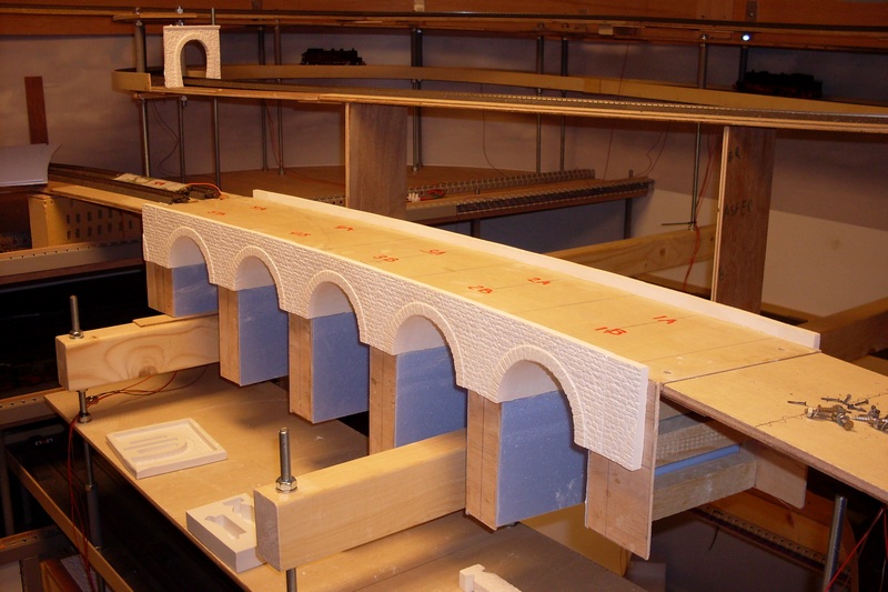

Re:Tilly?s modelbaanproject: bouw stenen boogbrug, update 11-01-2012
Hallo John,
je brug² ( :D) ziet er knap uit, kan ook niet anders, je hebt kunnen oefenen.  >:-D
Je kantelen zouden wat lager mogen, de rand max.1 a 1,5mm laten overkomen. ( in 1/1 maal 87 hé  ;))
Vooral je opgegoten binnenkant van je brug, daar ben ik nu eens jaloers op  B)

Citaat van: caponordtraveller op woensdag 11 januari 2012, 20:08:28
Hoi Steven,
er komt nog isolatie en vulling op tbv het ballast, zo'n 6mm dus. Ik hoop dat de hoogte daarmee goed is.
Citaat van: pab op woensdag 11 januari 2012, 20:11:44
Gaat er mooi uitzien John. Afdekplaatjes is een goed idee, maar ze zijn iets te breed denk ik.
Hoi Piet,
deze breedte heb ik nodig omdat de gipsdelen van de tunnelingangen vrij dik zijn. Er komt ook nog een hekwerk tussen de pilaartjes dus hopelijk valt de breedte dan mee.

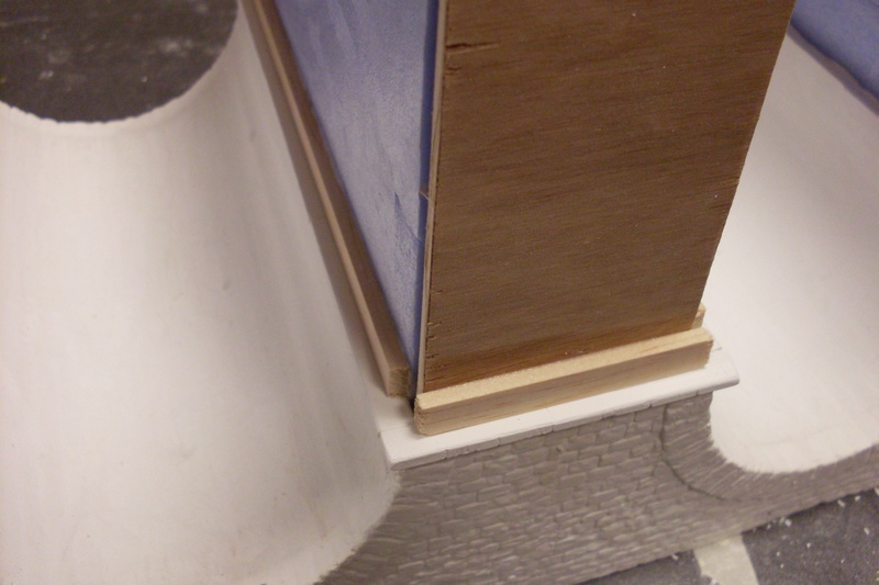

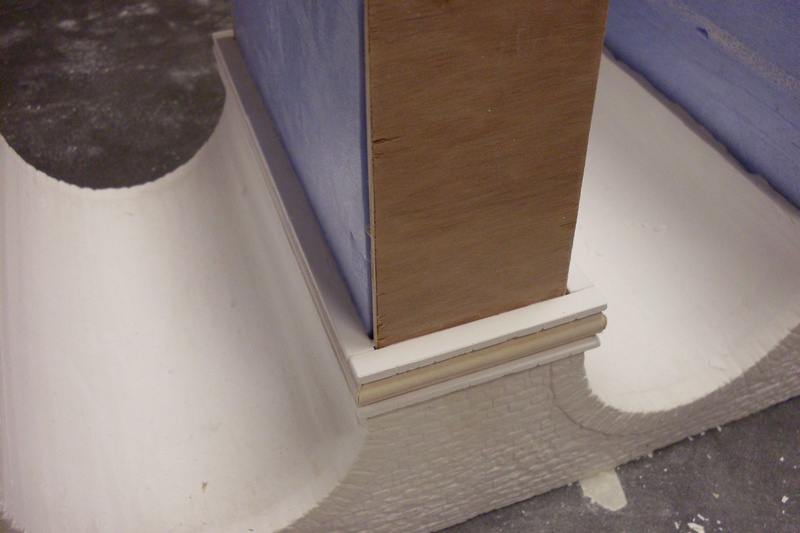

Gisteren en vandaag weer enkele uren aan de brug gewerkt. Op het programma stond het bekleden van één pilaar van de brug om te kijken hoe we dit het beste kunnen doen.
De brug op z?n kop gelegd en eerst een gipsrandje en houten latje geplakt. Dit latje dient als ?drager? voor het houten halfronde profiel dat anders te diep in de muur komt te liggen. Hier de eerste foto:

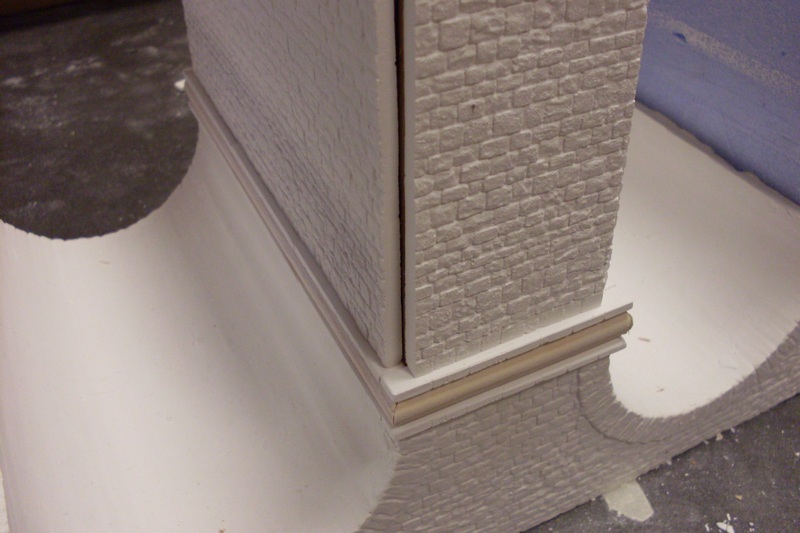

Daar bovenop zijn vervolgens die halfronde houten profielen en gipslijstjes gelijmd en dat ziet er dan zo uit:

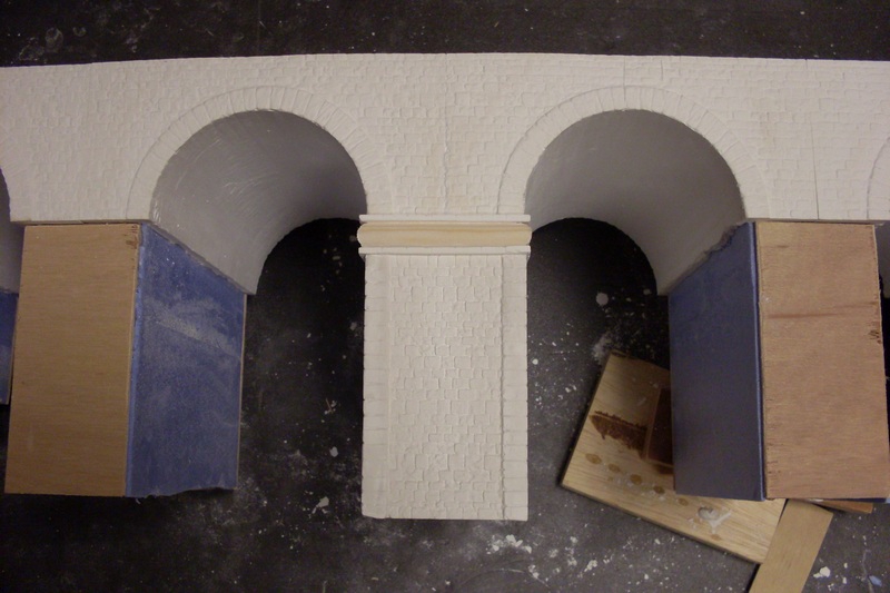

De gipslijstjes zijn maar 5 tot 6cm lang dus zijn er 16 per pilaar nodig, kun je na gaan hoeveel ik er moet gieten :?

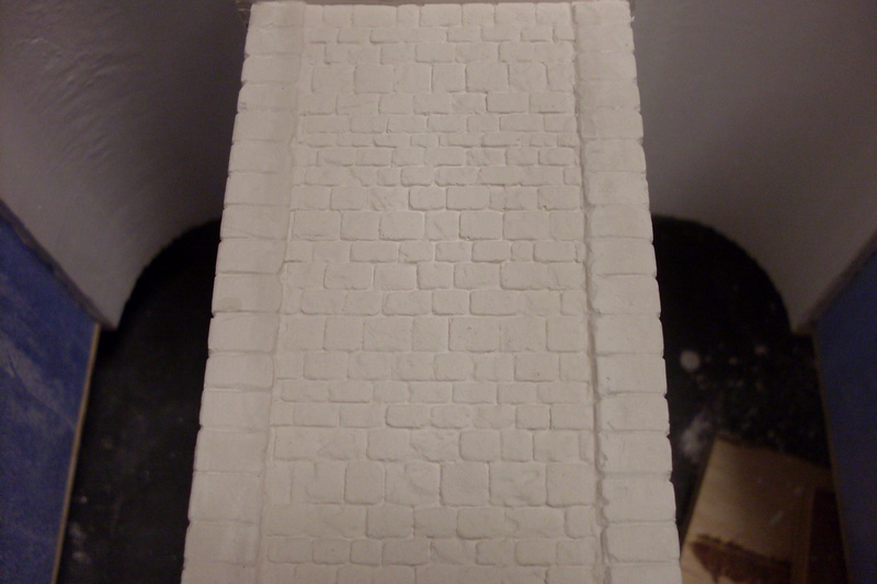

Na drogen vervolgens de muurplaten aangebracht waarbij ik de hoeken ?open? gelaten heb:
Deze hoeken zijn vervolgens heel voorzichtig opgevuld met gips van precies de juiste dikte(viscositeit). Voordat het gips aangebracht is zijn de muurdelen afgeplakt met schildersplakband om te voorkomen dat de structuur dicht komt te zitten met vers gips.
Helaas heb ik van deze stap geen foto gemaakt maar als hier interesse in is danzal ik deze de volgende keer wel nemen en plaatsen.
Na 2 uurtjes drogen vervolgens de hoeksteentjes uitgekrast wat uiteindelijk dit beeld geeft:
En dan nog een close-up:
Dat ziet er toch klasse uit of niet? Helaas heeft deze bouwwijze maar één nadeel: het kost ontzettend veel tijd :? De komende weken wordt het dus weinig forummen.

Toch ben ik nog niet helemaal tevreden. Bij het bekijken van mijn eigen foto's(;)) zag ik dat de hoekstenen van de pilaar minder breed zijn dan die van de bogen. Hier een foto om dit toe te lichten:
Hoe meer ik ernaar kijk hoe meer ik mij daaraan stoor :? Dit gaan we dan toch de aankomende dagen proberen aan te passen.

Tot slot heb ik aan de specialisten nog enkele vragen:
1) Als ik het hout insmeer met een dun laagje gips dan wrijf je dit een dag later er zo weer af. Ik heb geprobeerd het latje eerst in te smeren met houtlijm en direct daarna met gips maar dat wordt één puinzooi buiten het feit dat er tijdens het schilderen vieze vlekken zichtbaar kunnen worden. Wat doe ik fout? Moet de houtlijm eerst drogen?
2) Zoals enkele van jullie al eerder aangegeven hebben, zou men de latjes ook eerst op kleur(wit) kunnen brengen met grondverf. Nu meende ik nog wat op voorraad te hebben maar helaas. Zou hier ook verdunde witte acrylverf voor gebruikt kunnen worden?
3) Als je houtlijm verdund met water(bv 3 : 1), hoe lang zou deze dan houtbaar zijn?
4) Voor het schilderen van deze brug ga ik straks sterk verdunde Acrylverven gebruiken van Anita decor. Als zo?n mengseltje van verschillende kleuren met water verdund is, hoe lang zou dit dan houtbaar blijven?
Groetjes en allemaal weer bedankt, John

Hoi John,
Zit even een weekje in de sneeuw en je brug is zowat af 8o klasse :thumbup:
Ik had nog een vraagje, jij hebt 2 steunbalken onder je brug.
Citeer
De eerste zit mooi onder de eerste pilaar (links) maar de 2e steunbalk zit tussen 2 togen. Hoe ga je dit oplossen? Persoonlijk vind ik dit niet echt mooi.

Citaat van: br_86_132 op zaterdag 14 januari 2012, 18:34:49
Leon,
het is mijzelf ook nog niet helemaal duidelijk hoe het er straks uit moet gaan zien. De bedoeling is dat er iets van water(beek, rivier, vijver of meer) gaat komen en een hoger gelegen pad of weg. Alles is nog demontabel dus ik kan nog alle kanten op :)
Vandaag de eerste laag gipslijstjes aangebracht, morgen weer verder.
