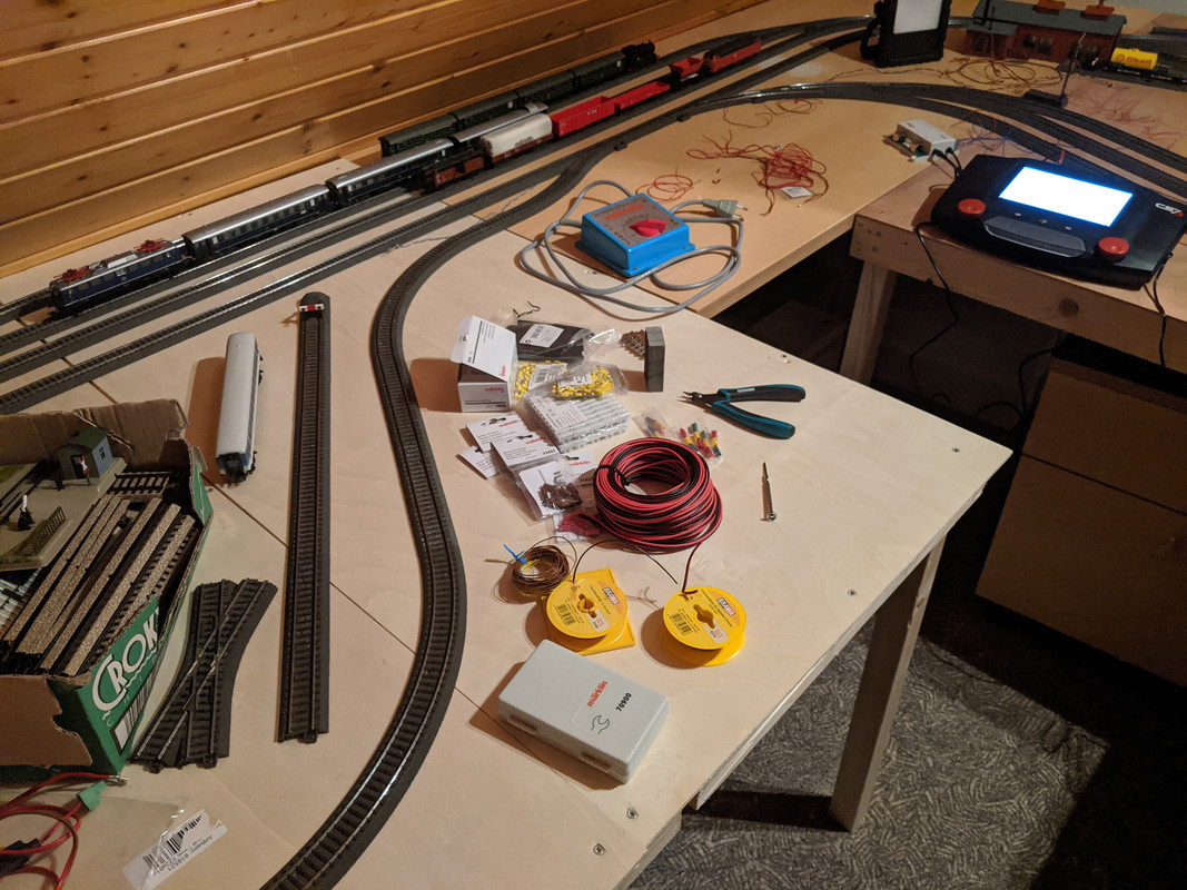

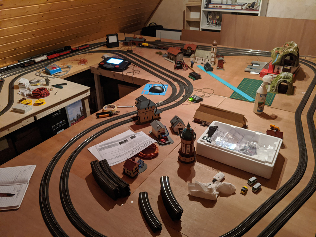

Ondertussen ben ik druk bezig met alle tips van hier. Maar ook aan het verbeteren van de baan zelf.
Zo ben ik een dun laagje isolatie (van die isolatieplaten voor onder je laminaat) onder de rails aan het leggen en de pilaartjes van hout aan het vervangen door dakisolatieplaten. Allemaal om straks de scenery beter aan te laten sluiten en te laten passen. Ondertussen zoekende naar tunnelportalen, een statische gras dinges en nog steeds naar hoe dan te bouwen  :P
Ohw, en natuurlijk een watertoren tussen door gemaakt, hierrrr --> https://forum.3rail.nl/index.php?topic=78387

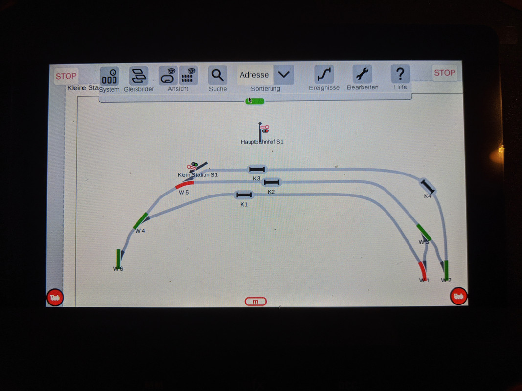

Dingen die ondertussen gewoon door gaan, zijn niet zo heel zichtbaar. Bijvoorbeeld bedrading onder de tafel wegwerken. Zorgen dat ik makkelijk de stroom aan en uit kan zetten. Een plekje om mijn (nu nog) mobile station netjes naast de rails te hebben, etc.
Voor bergen ben ik nu toch aan het kijken naar Sculptamold. Die gaat in zakjes van 3lbs, en ik ben benieuwd of iemand hier weet hoeveel oppervlakte je daar nou mee kan doen. Is dat een berg of een rotsblokje?
Alvast weer bedankt voor tips & tricks  :D

Dit hele zaakje (samen met de eerder binnen gekomen rails) heb ik inmiddels opgebouwd tot het laatste baanplan. Een mooie leerbaan met schaduw station, een groter station en een klein station.
Met de baan ga ik oefenen en leren rondom bezet melding en daarop seinen en wissels laten schakelen. Zodoende wil ik straks een trein kunnen "pakken", gas geven en dat de CS3 een deel van de schakelingen voor z'n rekening neemt. Dus zorgen dat mijn trein op een veilig spoor het station in rijdt, pas verder gaat als het stuk erachter ook veilig is, een veilig spoor in het schaduwstation kiest, etc.
Het spelen is dan met 2, 3 of 4 treinen tegelijk rijden. Zelf aan de knoppen zitten. Wagonnetjes parkeren op een zijspoor, lokomotiefje naar een ander zijspoor rijden. En onderwijl mijn andere treintjes gewoon door rijden en stoppen indien nodig.
Bij dat hele verhaal horen natuurlijk foto's!
Overzichtje van de baan in al z'n rommel
De CS3 en de S88-Link ernaast. Leuk speelgoed hoor!
Het eerste gleisbild dat ik gemaakt heb, met de eerste probeersel S88 contacten en wissels.
Het schaduwstation en wat elektro spul om mee te knutselen.
