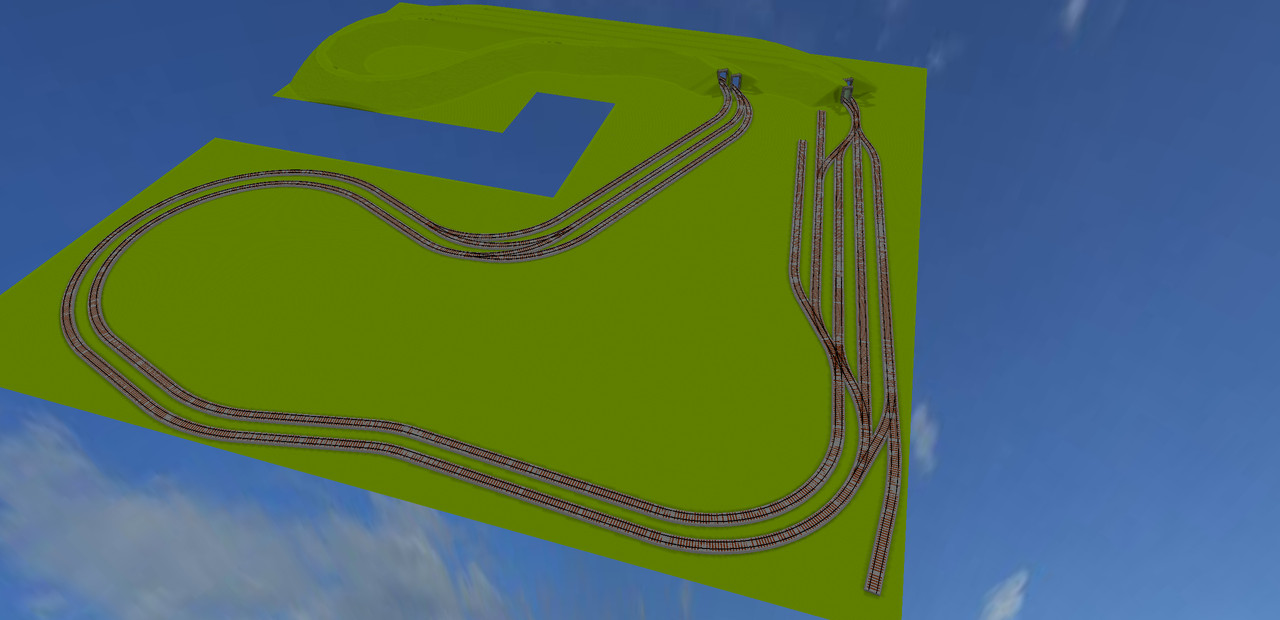

Nu dan toch maar eens gaan ontwerpen aan een nieuw plan. De tafel haal ik uit elkaar. Grote delen kan ik hergebruiken, pootjes helaas niet. De nieuwe tafel gaat net even hoger worden. Die bouw ga ik mijn bouw-topic wel weer vertellen.
Nu even het baanplan. Ik heb wat zitten spelen en puzzelen, en ben tot het volgende gekomen. En ik ben heel benieuwd naar jullie opmerkingen of tips.
Dit is het sporenplan:
En dit is de 3D render in SCARM:
Extra uitleg:
  • Aan de bovenkant (donkere spoor in de 3D) zit een schuindak. Daar kan het spoor dus niet hoger liggen. De tunnel is omdat ik bedacht had daar een schot voor te zetten, zodat ik de geparkeerde treinen daar niet zie.
  • Behalve aan de kant van het schuine dak, kan ik overal om de tafel heen lopen.
Alvast bedankt voor tips!

Ik zie onderaan rechts een bijna-kopstation en zie halverwege je baan een enkele keerlus. Lijkt logisch, ware het niet dat de keerlus net verkeerd om ligt om terug te keren naar de kopsporen rechts onder.
Natuurlijk kunnen treinen vooruit en achteruit rijden, je geraakt altijd terug, maar waarvoor dient de enkele keerlus dan, zoals ze nu ligt heeft ze toch weinig zin?
Re: Nieuw baanplan zonder naam
Eens met de opmerkingen van Anton.
Daarbij ligt het grootste station voor mij nogal gek. Het ligt niet aan de hoofdbaan, heeft een enkel doorgangsspoortje en verder alleen kopspoortjes.
Je hebt wel een schaduwstation en je kunt dus een wat realistischer bedrijf realiseren. Ik zou dan een wat groter doorgangsstation plannen aan de hoofdbaan met eventueel een of twee kopsporen die wel aansluiten op je keerlus (dus de inrijwissels 180 graden draaien!).
Dan is het in werkelijkheid (bijna) nooit zo dat een trein een bocht maakt en parallel aan het station weer voorbijkomt. Dat zouden ze dan in het echt wel anders plannen.
Tot slot wordt je dubbelsporige hoofdlijn bij het kleine station links in het zichtbare deel ineens enkelspoor. Houd die illusie nog even tot het schaduwstation. Overigens ontgaat het nut mij van een ministation op een steenworp afstand van je andere station. Ik zou er een fabriek van maken met spooraansluiting.

Hoe kijken jullie naar stations in de bochten van de sporen?
Citaat van: antonv op zondag 24 mei 2020, 09:03:36
Dat is een goede inderdaad... ik heb kennelijk te veel met 1 rondje kijken en rechtsom rijden. Daar ga ik even met knutselen.
Daarnaast ben ik nog niet helemaal tevreden met de lengte van de stationnetjes. Maar ik weet niet zeker of dat wel beter kan, zonder het een saai ovaaltje te maken.
Ze hoeven niet lang te zijn, vooral iets van 2 lange, 3 middellange of 4 tot 6 korte wagonnetjes. Maar dat past nu al niet goed.
Overigens, hoewel er nu geen hoogte in zit, vind ik het prima om de hoogte in te gaan.

Ik zou het schaduwstation wat simpeler maken: 2 bovenste sporen naar links, de onderste twee sporen naar rechts. Dan kunnen de 3weg wissel en meegebogen wissel er uit en heb je gelijk een bottleneck minder in je sporen

Citaat van: donald23 op zondag 24 mei 2020, 09:34:59Hoe kijken jullie naar stations in de bochten van de sporen?
Dat kan best, zeker als het wat ruimere bochten zijn. Met name de 24912 vind ik daarvoor heel geschikt. Je moet er wel rekening mee houden dat je in (of direct naast) een bocht niet kunt aankoppelen, dus als je een bocht maakt in een station heb je minder mogelijkheden om er ontkoppelrails in te leggen. Maar als je dat niet nodig vindt, kunnen bochten prima.
Citaat van: donald23 op zondag 24 mei 2020, 09:34:59Daarnaast ben ik nog niet helemaal tevreden met de lengte van de stationnetjes. Maar ik weet niet zeker of dat wel beter kan, zonder het een saai ovaaltje te maken.
Ook dat is best mogelijk. De makkelijkste manier om langere stationssporen te maken is om meegebogen wissels te gebruiken in de wisselstraten aan de uiteinden van het station. Een andere mogelijkheid is het station iets schuin te leggen, al levert dat hier niet veel extra lengte op. Hieronder staat een voorbeeld van beide.
Ook voor het schaduwstation geldt dat meegebogen wissels langere opstelsporen opleveren. Veel langer zelfs, zie het tweede plaatje.
Citaat van: donald23 op zondag 24 mei 2020, 09:34:59Overigens, hoewel er nu geen hoogte in zit, vind ik het prima om de hoogte in te gaan.
Mooi, dat opent allerlei mogelijkheden. Al is het maar om ergens een tweede keermogelijkheid toe te voegen zodat rechtsom rijdende treinen ook weer eens linksom kunnen gaan.

Het 2e voorbeeld van "speeltmettreintjes" klopt  niet. Alle bogen zijn slecht 84 graden en niet 90 graden. In de bovenste 2 sporen moet er nog een 206 tussengefrot worden tussen de meegebogen wissels en de 611/612. In de onderste twee sporen moet de 224 vervangen worden door een 130. Dan komen alle bogen uit op 90 graden en passen alle sporen in de C-rail geometrie

Of je steekt langs weerkanten aan de buitenkant een 206.

Dat de uiteinden van het schaduwstation op 84,3° liggen betekent niet zo veel. Veel C-rail voorbeelden van Märklin gaan uit van een parallelafstand van 77,5 mm dan wel 64,3 mm, en veel voorbeelden met boogwissels gaan uit van 60° of 90°. Als je dat consequent overneemt, krijg je relatief statische baanplannen. Het spelen met de parallelafstanden en de hoeken opent een zee van mogelijkheden.
Zelfs 64 mm is royaal als parallelafstand voor rechte sporen. Volgens de Morop normen mag het 48 mm zijn, dan kunnen de treinen elkaar nog steeds veilig passeren. Door de bochten 224 is het  63 mm tussen het 2e en 3e opstelspoor, meer dan genoeg. Dat die bochten 224 in het 3e opstelspoor dichter bij de achterste sporen liggen, geeft ook niets. Ook als het bochten 130 zouden zijn, zouden ze niet bruikbaar zijn als opstelruimte, daarvoor liggen de bochten immers sowieso te dicht naast het 2e spoor. Als zo'n bocht bezet is, moet de wissel erboven vrij zijn en omgekeerd.
Of die 84,3° goed uitkomt voor de aansluiting op de bovenbaan zal pas duidelijk worden als er een verder uitgewerkt ontwerp is. Misschien komt een 206 dan van pas, zoals Anton oppert, misschien ook niet. Zo zijn bijvoorbeeld de twee fragmenten die ik had gepost prima aan elkaar te plakken met twee bochten 230, zie hieronder.
P.S. In het station heb ik deze keer twee rails oranje gemarkeerd. Dat heb ik gedaan omdat er, door het combineren van wisselbochten van 24,3° en een aantal bochten van 12,1°, een afwijking van 0,2° ontstaat die gecompenseerd moet worden. In de praktijk is dat geen probleem, daar merk je niets van, maar als je het in een ontwerpprogramma invoert, moet je nu eenmaal kiezen waar je dat doet. Door die gemarkeerde rails als laatste neer te leggen, blijven de afwijkingen klein.

Dank jullie nogmaals voor de input. Ik heb het niet letterlijk overgenomen, maar wel inspiratie en op door gewerkt.
Voor nu even deze. Een relatief simpele baan, maar nog mogelijkheden voor een industrie of bergbaantje om toe te voegen.
Ik zit echter met een ding, ik krijg in mijn software 1 punt niet aan elkaar. Ik heb het rood omcirkelt. Baanplan in SCARM erbij. Heeft iemand wellicht een tip hoe ik die passend krijg?
Alvast bedankt!

Al vindt Scarm misschien van niet, in de praktijk zou dit nog wel aansluiten. Het wringt echter een beetje doordat de hoeken niet helemaal kloppen en dat komt door de parallelbochten rechtsonder: er zit een verschil van 1,8º tussen de binnen- en buitenbocht. In die buitenbocht ligt een wisselbocht van 24,3º, in de binnenbocht niet. Dat probeer je op te lossen door een 115 + 207, maar dat is slechts 22,5º. Vandaar het verschil.
Hieronder heb ik in de binnenbocht een 224 gelegd, dan klopt het weer. En omdat de hoek nu iets anders is, worden de aansluitingen ook iets anders. Verder heb ik in de grijze sporen aan de bovenkant wat andere rechte rails gebruikt, dat scheelt wat passtukjes.
Iets heel anders is de plaats van de ontkoppelrail in het paarse spoor. Als een loc daar z'n wagons wil afkoppelen, moet hij stilstaan op een wissel. Om verschillende redenen doe ik dat persoonlijk liever niet. De belangrijkste is dat de stroomvoorziening van een loc nog wel eens wat minder is op een wissel, en zonder stroom kan de loc na het ontkoppelen niet meer wegrijden. Korte locs hebben daar meer last van dan lange, maar rangeren doe je juist vooral met korte locs.

Damn! Super fijn man! Dank je wel.  :thumbup: :thumbup:
Goed gespot die ontkoppelrail inderdaad. Ik denk dat ik die bocht en ontkoppelrail gewoon omdraai, dan staat hij op de bocht met ontkoppelen. Dan is alleen even in de gaten houden dat het ook weer kan koppelen. Anders kan der nog een 094 stukje tussen de bocht en de ontkoppelrail, dat komt wel goed.

Toch even dit topic her-gebruiken voor de volgende iteratie van mijn baanplan.
Want ik ben de afgelopen weken wat aan het meten, filmpjes kijken voor inspiratie, wat proberen met kleine stukjes en tot het volgende gekomen in Anyrail.
En hoewel het de meeste dingen heeft die ik graag wil:
  • Een stukje om te rangeren met een industrie
  • Een stuk waarop een pendeltrein automatisch kan rijden
  • Twee stations waar tussen treinen rijden en elkaar kunnen passeren
  • Een schaduwstation waar ik kan parkeren en treinen ffkes uit zicht kan houden
Op dit ontwerp rijden de treinen rechtsom.
Gevoelsmatig mist het nog iets. Maar ik kan niet goed de vinger erop leggen wat er dan mist. Er zit wat hoogte verschil in, er is ruimte voor een dorpje en een bergje.
Tot slot een (rood omcirkelt) ding is dat het net niet aansluit, maar ik verwacht (gezien de lengte van het rechte stuk) dat ik dat toch wel aangesloten krijg.
Ben vooral benieuwd naar tips en ideeën. Misschien dat met een beetje sparren en invalshoeken van (de meestal creatievere mensen hier) ik wel kan pin-pointen wat er nog kriebelt.
Alvast erg bedankt in ieder geval voor reacties en input!
Oh, voor de compleetheid, dit is het schaduwstation:
Oh, en voor geinteresseerden, het AnyRail bestandje zit er ook bij.

Wat ik zou toevoegen: een brug en een paradestrecke. De paradestrecke zou ik rechtsboven laten beginnen. Deze loopt dan enkelsporig met een hoek van 15 graden ten opzichte van de rechterkant. De treinen kunnen linksom of rechtsom naar het station.  Het tweede station verdwijnt. In plaats daarvan loopt het spoor "van boven" naar rechts, met een brug over de paradestrecke en dan met een boog naar rechts. Via de rechterkant en onderkant waar het spoor linksonder aantakt op het hoofdspoor. Ben je gelijk af van een hoop kronkels  :)

Hmm, dat is minder druk (heel stationnetje weg). Zou ik dan niet nog meer gaan missen?
Het zet me wel aan het denken. Het idee van de brug en dat mijn berg-stationnetje vanuit onder, langs rechts benaderbaar is, is wel erg leuk.
Ik ga even verder prutsen! Dank voor de ideeën Hans!

CiteerGevoelsmatig mist het nog iets.
Ja dat klopt, jouw ontwerp mist rijlengte. Voordat een beetje trein het ene station kompleet verlaten heeft rijdt hij het volgende station al binnen. Dat is toch geen gezicht? Daardoor is het idee van Hans een hele grote stap voorwaarts. De kunst van het weglaten. Dat tweede station ligt buiten zicht en dat is prima. Ga eens langs een baanstuk staan, in het echt, en kijk hoeveel stations je ziet. Zelfs als je er vanaf een hoge berg op neerkijkt zul je moeite hebben om meer dan één station te zien.
Eens met Henk, in de zin dat de ontwerpen waar je nu aan verder wilt werken, nogal vol met te korte spoortjes liggen. Er past nergens een fatsoenlijk treintje op.
Het ontwerp van Treingek in post #5 is veel fraaier en logischer. Ook daar liggen de stations weliswaar veel te dicht op elkaar, maar visueel is het toch aantrekkelijker. Daarnaast is het maar wat je wilt, hoe realistisch mag het zijn?
Je kunt in het ontwerp van Treingek wel een realistisch treinbedrijf uitvoeren.
Ik denk dat ik niet zou kiezen voor twee stations die zo kort achter elkaar liggen dat er nauwelijks een treinlengte tussenpast, maar ieder zijn ding.  Wel zou je in dat ontwerp een station kunnen ombouwen tot goederenoverslag of voorhof van het station. Dan wordt het al minder vreemd en houd je leuke mogelijkheden over.
