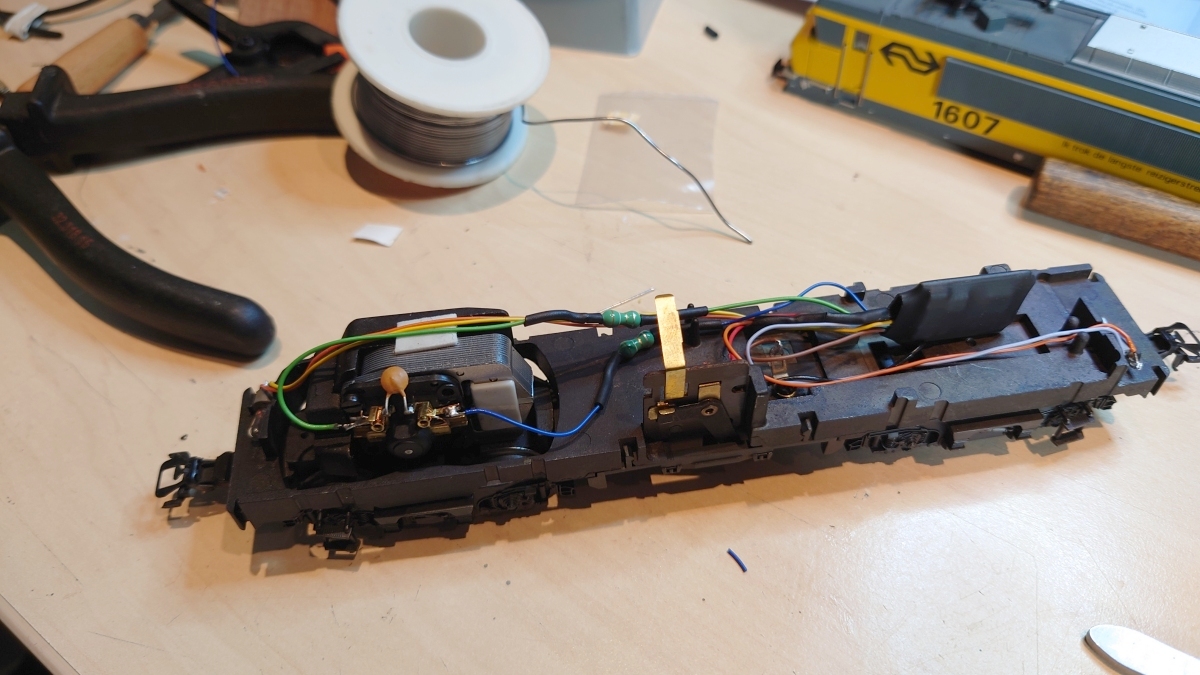

Ik heb op de modelspoorbeurs in Zutphen een analoge 3326 (Recordloc 1607 met 150 Jaar NS-logo) op de kop getikt. Ik had nog een setje 60760 liggen, dus ik heb de nieuwe aanwinst daarmee gedigitaliseerd. Het hele proces heb ik op foto vastgelegd en het leek me aardig dat te delen.
Voor een beetje handige drierailer is zo'n ombouw niet heel spannend, deze post is dan ook bedoeld voor mensen die het nog nooit hebben gedaan (of vergeten zijn hoe het moet). Ombouw met 60760 voor dummies, zeg maar :wink:
Stap 1: het oude spul eruit
Deze loc is voorzien van een klassiek relais, maar met een voorschakelprintje wat ervoor zorgt dat de loc uitermate 'strak' schakelt, zonder lichtflitsen of schokken. Het printje zit vast met een schroefje waar ook de aarde op aangesloten is. Het relais zit vast met een schroef aan de zijkant, onder de schakelwals.
Soldeer de rode draad los die aan de keuzeschakelaar voor boven- of benedenleiding vast zit, en de draden naar de lampen. De bruine aardedraad komt vanzelf los als je de schroef van het printplaatje eruit haalt. Soldeer het oogje van de draad af, dat heb je later weer nodig. De schroef trouwens ook. Het isolatieringetje dat eronder ligt kan weg.
Haal het draaistelframe van de motor af door de schroef bij de koppeling los te draaien. Daarna kan het borgplaatje verwijderd worden waarmee de motor op zijn plek gehouden wordt. Dat plaatje en het draaistelframe liggen op de foto tussen het chassis en de kap.
Als motor, printje, relais en de genoemde draden los zijn, kun je het hele zaakje er zo uit tillen. De motor lossolderen hoeft niet eens want de onderdelen waar de draden aan zitten worden vervangen.
Let op: één draad moet je laten zitten, namelijk de zwarte draad die van de sleper naar de bovenleidingkeuzeschakelaar gaat, aangegeven op de foto. Voor de rest kan alle bedrading eruit, ook de draden naar de lampen die er op de foto nog aan zitten.
Nu het motorblok eruit is, kan dat ook uit elkaar gehaald worden. Begin met het verwijderen van de oude koolborstels: met een pincet het veertje naar buiten bewegen en op de schacht leggen waar de borstel in zit. Daarna kun je met een speld of een kleine schroevendraaier de borstel naar buiten schuiven via de open bovenkant van de schacht. De oude borstels kunnen weg want er zitten nieuwe bij de ombouwset.
Haal het motorschild los door de twee schroeven eruit te draaien. Bewaar deze schroeven want die worden niet meegeleverd met de 60760. Buig het schild omhoog en haal het anker uit de motor. Daarna kan de veldspoel, met het motorschild er nog aan vast, verwijderd worden. Dat is soms een beetje wurmen, maar hij kan er echt uit :wink:
Indien nodig is dit ook een mooi moment om de motor van binnen schoon te maken.
Het oude anker heeft er al heel wat kilometers op zitten, te oordelen naar de vervuilde en versleten collector.
Ter vergelijking even het nieuwe anker ernaast. Het is iets kleiner en vijfpolig in plaats van driepolig. De collector is een wereld van verschil :wink:
Uit de verpakking van de 60760-set komen verder een nieuw motorschild passend voor het kleinere anker, en een veldmagneet - geen spoel meer want in feite maak je er een gelijkstroommotor van.
Stap 2: nieuwe onderdelen erin
Plaats de veldmagneet en daarna het anker. Je zult daarbij merken dat de veldmagneet aan het anker trekt. Let er dus op dat de ankeras in het daarvoor bestemde gat aan de andere kant van de motor terechtkomt. In tegenstelling tot bij de oude motor kun je het anker nu nog niet laten draaien door de wielen te bewegen. Dat komt doordat de veldmagneet het anker scheef trekt. Het plaatsen van het motorschild lost dat op.
Plaats het nieuwe schild, test of het anker vrij kan draaien door de wielen te bewegen en schroef het schild vast met de schroeven waarmee het oude schild vast heeft gezeten.
:idea: Tip: als je nu de borstels plaatst (zie verderop, ik heb dat pas later gedaan), kun je de motor - die nu een gelijkstroommotor is geworden - eenvoudig testen door een 9V-batterij met de polen op het motorschild te verbinden.
De motor kan vervolgens weer ingebouwd worden door 'm van boven in het chassis te laten zakken en van onder vast te zetten met het borgplaatje.
De decoder van de 60760 heeft geen bevestiging dus hij zal met lijm of dubbelzijdig plakband vastgezet moeten worden. Het meest voor de hand liggend is om de decoder te bevestigen aan de zuil waar het oude relais aan gemonteerd was. Ik heb hier gekozen voor sterke lijm en een lijmtangetje.
Stap 3: bedrading aansluiten
Er komt een hele bos draden uit die decoder, maar laat je dat niet afschrikken. We gaan ze stuk voor stuk aansluiten, te beginnen met de basis: rijstroom (rood) en massa (bruin).
Voor de massadraad heb ik het oogje hergebruikt waarmee de aarde van het oude omschakelprintje was aangesloten. Met de schroef die daar ook bij zat is het oogje op het chassis gemonteerd, waarna de bruine draad aan het oogje is gesoldeerd.
De rode rijstroomdraad komt aan de "uitgang" van de bovenleidingkeuzeschakelaar; zie foto.
Daarna volgt de frontseinlamp die het verst weg is gelegen: die bij de motor. Bij dit model heeft de lamp twee draden en geen aarde naar het chassis. In dat geval MOET de oranje draad als gemeenschappelijke retourdraad naar de decoder gebruikt worden. Als de lamp een massacontact met het chassis heeft (en dus maar één draad) heb je alleen de gele draad nodig.
Leid de draden over de motor heen. Als je de oranje draad moet gebruiken, zoals hier, hou deze dan iets langer dan de gele, en gooi het stuk dat je overhoudt niet weg; dat heb je zometeen nog nodig.
N.B. Er is vanzelfsprekend onderscheid tussen voor (geel) en achter (grijs). Wat uiteindelijk voor en achter wordt, is afhankelijk van welke kant de motor op draait. Omdat dat weer afhankelijk is van hoe je de groene en blauwe motordraden aansluit, doe we die als laatste. Daarmee kunnen dan de verlichting en de rijrichting in overeenstemming gebracht worden, zonder dat de aanluitingen van de lampen omgewisseld hoeven te worden.
Omdat we twee lampen hebben, maar slechts één oranje draad, moet daar een splitsing in komen. Knip de oranje draad door, op enkele centimeters van de decoder. Plaats een stukje krimpkous over deze draad en schuif dat zo ver mogelijk naar de decoder toe (om voortijdig krimpen door het solderen te voorkomen). Strip de uiteinden, ook van het overgebleven stukje draad.
Soldeer de drie uiteinden aan elkaar.
Schuif daarna het krimpkousje er overheen. Als dat lukt... Bij mij wilde dat in eerste instantie niet omdat de soldering te dik was, waardoor de draad brak tussen de decoder en de las. Vandaar dat op deze foto een extra krimpkousje te zien is...
Nu er een tweede oranje draad is, kan de tweede lamp aangesloten worden. Gebruik daarvoor de extra oranje draad en de grijze draad.
Merk op dat de draden door een uitsparing in het chassis geleid worden - dit voorkomt dat ze klem komen te zitten tussen chassis en kap. Aangezien beide hier van metaal zijn, is dat iets om in de gaten te houden.
Op dit punt kun je de verlichting testen en kijken of deze netjes schakelt.
Het standaard adres van de 60760-decoder is 78.
Rijden doet-ie nog niet, want de motor is nog niet aangesloten.
Test geslaagd: decoder reageert, lampen branden en wisselen met de rijrichting.
Als laatste wordt de motor aangesloten, maar eerst gaan de nieuwe koolborstels erin die worden meegeleverd met de ombouwset.
:exclaim: Let erop dat je de borstel plaatst met het gleufje verticaal (zie cirkel). Niet alleen omdat de borstelveer (zie pijl) daar in valt maar vooral omdat de borstel aan de andere kant een uitholling heeft die past op de collector van het anker. Plaats ze dan ook altijd zoals aangegeven op deze foto. Vergeet niet met een pincet of een kleine schroevendraaier de borstelveren op de borstels te zetten zodat deze tegen de collector gedrukt worden. Doe je dat niet, zal de motor niet of zeer slecht lopen.
De volgende stap is op de rollenbank (of met een blokje onder het motordraaistel) bepalen wat voor- en achteruit gaat worden. Test dit door de twee overgebleven draden, de groene en de blauwe, op de aangegeven punten tegen de motor aan te houden terwijl je een klein beetje gas geeft. Niet teveel want dan kun je niet goed zien welke kant de wielen op draaien. Schakel de frontseinen in en kijk of de rijrichting overeenkomt met de brandende frontseinlamp. Zo niet, wissel de blauwe en de groene draad om. Onthoud wat de juiste combinatie is (in dit geval: groen aan de linkerkant).
EDIT: afgaande op de discussie naar aanleiding van deze post, kunnen de smoorspoelen ook weggelaten worden. Deze en de volgende twee stappen kunnen dan overgeslagen worden.
In beide draden moet een meegeleverde smoorspoel geplaatst worden. Die kun je direct aan de motor solderen maar dat kan de bewegingsvrijheid van het motorblok beperken. Iets meer werk maar wel veiliger (en netter) is het plaatsen van de spoelen in de draden. Knip de draden daarom door op een centimeter of vijf van de decoder.
Kort van elk van de spoelen een pootje in tot een centimeter en soldeer ze aan de blauwe en de groene draad. Vergeet niet éérst een krimpkousje over de draad te plaatsen (zou voor mij niet de eerste keer zijn...:razz:)
Soldeer op dezelfde manier de afgeknipte draden aan het andere eind van de spoeltjes.
Daarna kunnen de draden aan de soldeerpunten op het motorschild gesoldeerd worden.
:exclaim: Let erop dat de draden voldoende speling bieden zodat het motorblok vrij kan bewegen in de bochten. Let ook op dat de draden nergens klem komen te zitten tussen het chassis en de kap of tussen de motor en de kap.
Dit is dan het eindresultaat! De draden die over de motor heen lopen zijn daarop vastgezet met een stukje dubbelzijdig klevend plakband. Als daar niet voldoende ruimte voor is, kun je ze ook achter het beige condensatortje klemmen wat op de motor zit.
stap 4: testen en inregelen
De ombouw is klaar en dus is het tijd voor een test. Smeer de uiteinden van de ankeras want het anker en het motorschild zijn nieuw en dus nog helemaal 'droog'.
Het adres kun je aanpassen door een andere waarde in te voeren in register 01. De standaardwaarde is 78.
De maximumsnelheid kun je aanpassen door een waarde tussen 0 en 63 in te voeren in register 05. De standaardwaarde is hier 63 waardoor de loc véél te hard rijdt. Hoe ver je deze waarde moet verlagen is een kwestie van smaak en uitproberen. Ik kwam uiteindelijk uit op 25.
Het verlagen van de maximumsnelheid verkleint ook de snelheidsstappen waardoor de loc merkbaar soepeler zal versnellen en vertragen.
De manier waarop je deze waarden wijzigt is uiteraard afhankelijk van het type digitale besturing dat je gebruikt.
Stap 5: inrijden
Alle tests geslaagd dus kan de loc de dienst in! :biggrin:
Lekker even een tijdje in laten rijden, indien nodig nog een keer smeren. Er zit uiteindelijk een grotendeels nieuwe motor in :smile:

Re: Ombouw 3326 met 60760 (fotoverslag)
Martijn,
Ik denk dat je het voor "dummys" goed het uitgelegd   :thumbup:
Wat ik wel zag, je hebt geen bruine massa draad naar de motor aangesloten. Soms (vraag me niet waarom) kan het gebeuren dat een motor begint te 'stotteren', dan krijgt de motor geen massa, want op de aangedreven wielen zitten rubber bandjes en die isoleren de boel. Maar, of je de massa aansluiting maakt of niet, laat ik aan jouw over.

Hoi Martijn,
Uitstekende beschrijving van je ombouw.
Iets wat ik vragenstellers nog wel eens mee geef is vooraf de motor te testen als de motor "klaar" is en de eigenschap gelijkstroom motor heeft.
Testen kun je makkelijk doen met een 9 Volt batterij door deze op het schild met krokodillen bekjes aan te sluiten.
Je kunt dan ook gelijk de twee draairichtingen testen, draden van koolborstel wisselen en je bent klaar. Je weet dan meteen of de motor mechanisch juist in elkaar zit.
Klusje van niks en kan veel zoeken naar wat er verkeerd kan zitten schelen.

Zeer duidelijk verslag voor de beginnende ombouwer inderdaad  :thumbup:
Als ik wel een opmerking mag plaatsen:
Citaat van: Acido op donderdag 29 december 2022, 19:33:28Bij dit model heeft de lamp twee draden en geen aarde naar het chassis. In dat geval moet de orange draad als massa- of retourdraad gebruikt worden.
Dat is de gemeenschappelijke plus, vaak onjuist als massa aangeduid. Voor de beginner ook wel even handig om daar een :warning: waarschuwing :warning: bij te zetten, dat dit niet verwart moet worden met de railmassa. (of m.i. nog beter, de term massa daar geheel weg te laten).

zerr goed uitgelegd ik zou om het makkelijk te maken de kant met de sleper als "voor" aanduiden

Hoi Fred, dank voor je tip, ik heb hem in het verhaal opgenomen :smile:
Citaat van: Looney Tunes op vrijdag 30 december 2022, 01:10:34Dat is de gemeenschappelijke plus, vaak onjuist als massa aangeduid. Voor de beginner ook wel even handig om daar een :warning: waarschuwing :warning: bij te zetten, dat dit niet verwart moet worden met de railmassa. (of m.i. nog beter, de term massa daar geheel weg te laten).
Hoi John, goed punt - ik heb de tekst aangepast!
Dank voor de feedback. Ik heb de tekst op andere punten ook nog een beetje bijgepunt en hier en daar uitgebreid.

Citaat van: ajw op donderdag 29 december 2022, 22:19:38Wat ik wel zag, je hebt geen bruine massa draad naar de motor aangesloten. Soms (vraag me niet waarom) kan het gebeuren dat een motor begint te 'stotteren', dan krijgt de motor geen massa, want op de aangedreven wielen zitten rubber bandjes en die isoleren de boel.
Hoi Alfons,
Het massacontact van de motor loopt via de motorsteunen en in mindere mate via het borgplaatje aan de onderkant. In principe moet dat voldoende zijn, tenzij de glijvlakken sterk vervuild zijn. Ik heb één keer te maken gehad met een draaistelloc die ondanks het schoonmaken van de glijvlakken af en toe stotterde. Een extra massadraad van de motor (soldeeroogje plaatsen op een van de schroeven waarmee het motorschild vast zit) naar het chassis (het soldeeroogje waaraan de aardedraad van de decoder zit) kan dan inderdaad helpen.
Martijn

Draden aan motor niet over motor laten lopen. Soms is daar wel ruimte voor, maar ook vaak niet.
Draden lopen normaal langs motorschild tussen condensatortje en schild ingeklemd. Zo kunnen ze niet tegen de kap schuren en op den duur kortsluiting geven. Ook de weerstanden kan je inkorten en direct aan motorschild solderen; daar de bedrading aan. Dan is alles compacter en loopt de bedrading veiliger door de loc met minder kans op inklemmen. De extra massadraad was al aangegeven. Hierdoor wordt de loc minder storingsgevoelig bij lage snelheden.
Ik heb helaas even geen foto voor je.
Verder netjes gedaan.
Marcel

Hoi Marcel,
Dank voor je reactie :smile:
De draden kun je inderdaad ook achter het condensatortje klemmen maar in deze loc is meer dan voldoende ruimte en dat geldt voor de meeste moderne elocs. Wordt het krap, dan is achter de condensator klemmen een goed alternatief. Ik heb dat aan de tekst toegevoegd.
De smoorspoelen (het zijn geen weerstanden) direct aan de motor solderen kan, maar zoals ik al aangaf kun je daar de draaibewegingen van het motorblok mee belemmeren. Als je dan toch zoveel ruimte hebt elders in de loc, zoals in dit voorbeeld, geef ik de voorkeur aan een andere lokatie. Ga je een kleine locomotief digitaliseren (tenderloc of rangeerloc) dan kan het zijn dat direct aan de motor de enige beschikbare plek is, maar dan heb je geen draaiend blok dus is dat geen probleem :wink:
Martijn
Citaat van: Acido op vrijdag 30 december 2022, 16:06:04De smoorspoelen (het zijn geen weerstanden) direct aan de motor solderen kan...
Direct aan de motor is de enige zinvolle toepassing van de smoorspoelen, ontstoren doe je zo dicht mogelijk bij de bron en niet met een stuk draad tussen dat een antenne is die de storing uitstraalt...
Zoals jij het doet kun je de spoelen even goed weglaten, ze doen toch niks meer.

Ach, dat wist ik niet; ik ging er vanuit dat de spoelen zijn om de decoder te beschermen. Ik zal ze volgende keer dichter bij de motor plaatsen :wink:

Leuk basic ombouw verslagje Martijn.  :thumbup:
En meteen krijg je een hoop tips van de specialisten.  :-)
Verder denk ik dat de rol van de spoeltjes niet zo groot meer is.
Antennes voor radio en tv gebruiken we allang niet meer en fabrikanten passen ze in nieuwe modellen (met andere typen DC motoren) ook allang niet meer toe.

Citaat van: coen op zondag 01 januari 2023, 15:53:24Martijn: Zijn de kleuren van de draden hetzelfde als bij de 60760?
Nee, ESU gebruikt helaas een ander kleurenschema.
Tussen haakjes de kleuren die Märklin gebruikt:
Rijstroom = rood (rood)
Massa = zwart (bruin)
Licht vóór = wit (grijs)
Licht achter = geel (geel)
Retour = blauw (oranje)
Motor = oranje + grijs (blauw + groen)
Daarnaast zijn er extra draden (paars en groen) voor extra functies (F1 en F2) die de 60760-decoder niet kent. Daar kun je extra verlichting e.d. op aansluiten, met blauw als retour.
Dit staat ook allemaal beschreven in de LokPilot5-handleiding, inclusief een tabelletje met de overeenkomende Märklin-kleuren.
Martijn

Super! Dat is exact de reden waarom ik deze handleiding heb gemaakt :smile:

Ik ben erg blij met deze handleiding, maar helaas niet zo gewend met solderen enzo.
Wat doet in dit geval de krimpkous, alleen isoleren of moet daar nog iets mee gebeuren?
En welke maat heb je hiervoor gebruikt qua krimpkous? Deze zijn er in allerlei verschillend maten.
In totaal heb ik 2x een Märklin 3526 die ik om wil bouwen met de Märklin 60760 en later nog 6 andere locs als deze goed gaat.
Ik hoor graag even welke maar krimpkous er nodig is, dan kan ik aan de slag met dit mooie volledige en zeer uitgebreide verslag.
De krimpkous dient alleen om te isoleren.
Zoals de naam het al zegt krimpt ze; dat gebeurt als ze voldoende opgewarmd wordt, bv met een warmeluchtblazer of door de zijkant van de soldeerbout (nooit het stukje punt waarmee je soldeert) er tegen te houden.
Hierdoor kun je een krimpkous ergens overschuiven, dan opwarmen en ze krimpt tot ze perfect aansluitend vastzit.
Je kunt best een setje met verschillende maten krimpkous kopen (bv 4eur bij de lidl), dan kun je zelf passen wat de beste maat is; decoderdraad is heel dun dus je zult dus eerder bij de kleine maten (ergens tussen 1.5mm of 2mm ongekrompen? eventueel  3mm) moeten kijken denk ik.

Eindelijk vandaag eens de tijd gehad en genomen om mijn NS1657 (3526) om te bouwen met behulp van deze fantastische en duidelijke handleiding (waardoor ik het zelf aandurfde).
Ook al weet ik niets van ombouwen (wel wat gelezen en filmpjes gekeken en meerdere malen eerst deze handleiding goed doorgelezen) vol goede moed aan de gang gegaan.
Het uit elkaar halen en loshalen van alles van de motor is makkelijk, reeds meerdere malen gehele motoren schoongemaakt op die manier (deze ook meteen grondig schoongemaakt).
Daarna de rijstroom, massa en rijverlichtingsdraden losgemaakt nadat ik uiteraard foto's had gemaakt van welke draad waar aan vast zat.
Vervolgens begon het uitzoeken van  het aansluiten der draden, de logica en zo van de draden en wat waar aan vast moet, dat is duidelijk, maar het daadwerkelijk solderen van alles is een werkelijk drama en het uberhaupt gesmolten krijgen van de tin en de tin dan op de juiste plaats krijgen is een kunst die ik zeker niet machtig ben, zelfs het laten hechten van de tin op de koperen delen van het motorschild en een stevige connectie krijgen lukt mij steeds niet goed helaas.
Het resultaat van dit alles is dus dat de draadjes allemaal maar net aan vastzitten naar mijn idee, maar goed: Het zit!
Het leuke is daarnaast ook het dat de locomotief momenteel perfect rijdt, maar helaas alleen Analoog.
Tot mijn verbazing de lampjes zelfs aan de goede kant aan zijn tijdens het rijden!
Wel stottert hij heel erg op lage snelheid, kan dit komen omdat ik de smoorspoelen er niet in heb gemonteerd?
Die mochten weggelaten worden volgens deze regel:
"EDIT: afgaande op de discussie naar aanleiding van deze post, kunnen de smoorspoelen ook weggelaten worden. Deze en de volgende twee stappen kunnen dan overgeslagen worden."
Wat dan weer jammer is, maar eigenlijk juist het gehele doel is geweest van deze algehele exercitie is dat de locomotief helaas NIET door de CS3 herkend wordt onder het standaardnummer 78 (setje kwam nieuw uit doos! Dus moet zo zijn, ik weet niet hoe ik een decoder die niet herkend wordt kan laten herkennen door de CS3).
Dus momenteel geen lampje of iets dat het doet op de digitale baan.
Dit is uiteraard op de programmeer-rail getest, want dit doe je niet op de hoofdbaan waar ook andere treinen digitaal staan te wachten op een ritje op de modelbaan.
Al met al dus twee dingen geleerd:
1: Een analoge locomotief de motor vervangen: Makkie.
2: Een locomotief ombouwen naar Digitaal als je niet kunt solderen: Drama.
Ik hoop dat iemand nog een tip heeft voor het vinden/herkennen van de decoder uit set 60760, want dan zou het alsnog gelukt kunnen zijn, maar tot op heden ben ik dus niet zoveel opgeschoten en ben ik gewoon erg blij dat de locomotief in het Analoge systeem wel nog gewoon rijdt/werkt.
Dus deze zal naar een handig persoon moeten (omgeving Haarlem) die kan kijken wat er mogelijk misgegaan is of dat er iets anders aan de hand is. Reacties en tips altijd welkom!
De volgende zal direct bij iemand ander gebracht moeten gaan worden, want ik dit is niet iets wat ik nogmaals ga doen zonder een goed resultaat.
Na een klein half uur op de baan (2 richtingen) op gereden, stopte de loc ineens abrupt.
Deze rijdt nu alleen nog maar één kant op en de andere kant helaas helemaal niet meer (zelfs niet eens een geluidje of millimeter beweging).
Dat is uiteraard erg vervelend, dus ik zal hiermee toch helaas echt naar iemand moeten gaan om dit uit te zoeken.
