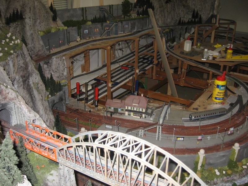

En een tip over tunnelingangen: 2 losse tunnelingangen zijn mooier dan 1 hooischuur. Bepalend in een boog is waar je de tunnelmond plaatst, en hoe klein de hart-op-hart afstand tussen parallelle sporen uitvalt. In Boogstraal en Bodemplaat heb ik me destijds uitgeleefd in het verzinnen van formules om de overhanging en uitzwenking van wagonbakken uit te drukken in aantal millimeters (centimeters). Van stoomloks heb ik geen verstand.
Stel nou dat je een basisontwerp kiest, zoals Appenzellermichel's baan, dat is een mooi, doordacht plan, met enkelspoor, lussen, schaduwstations, met doorgaande treinen en beperkte rangeermogelijkheid, met een natuurlijk landschap in een U-vorm, en op een oppervlak van 400x260 cm.
Vervolgens pas je dat plan aan, aan de jouw beschikbare ruimte, en dan zie je dat die draaischijf er ruimschoots inpast, dat er ook makkelijk een keerdriehoek bij past om stoomloks om te laten draaien zonder draaischijf, dat er andere wijzen zijn om hoogte winnen, en dat een doorgangsstation in een opgerekte S-boog prima kansen biedt.
Voorbeeld station  in 's Unteres Appenflüher Tal
foto van Helmut (Appenzellermichel):
Het station doet vaag een beetje denken aan wat Anne W. op z'n baan heeft, maar daar ligt dat station verder in de boog,
een pril begin van Anne W:
Foto Anne W.:
