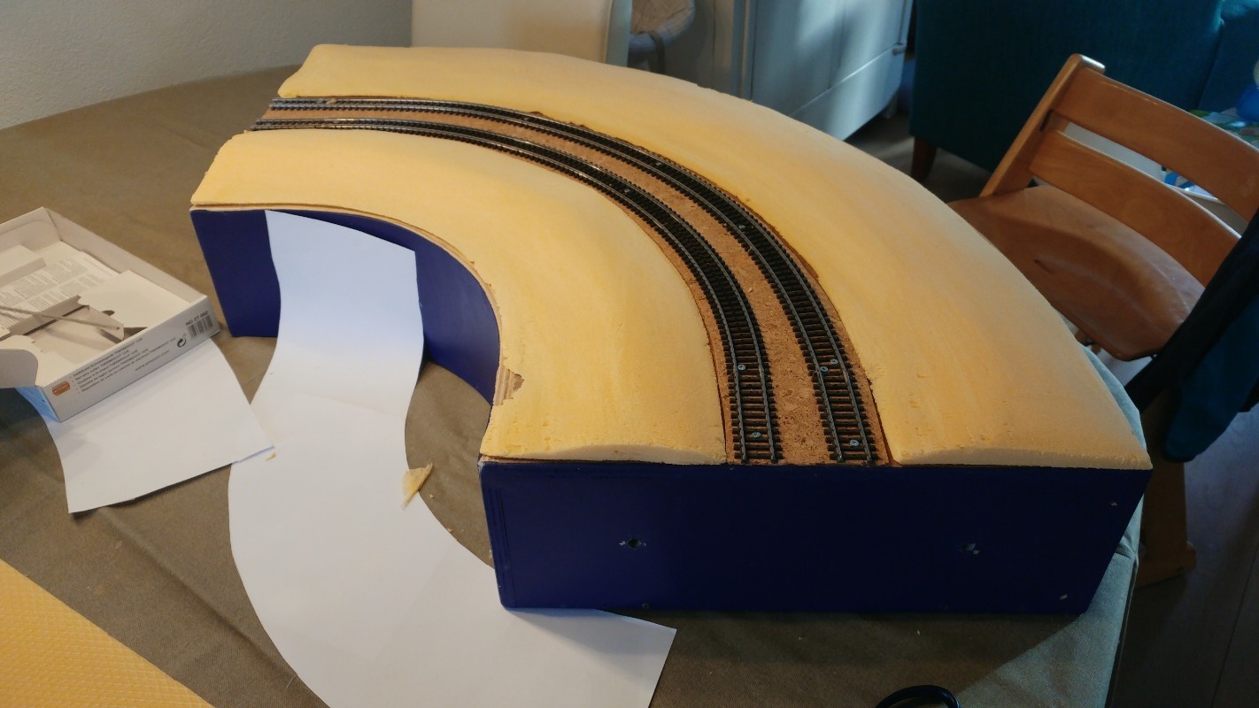

Eerst moest ik een mal maken om het xps-schuim uit te kunnen snijden
Daarna heb ik het schuim netjes uitgesneden
Daarna moest ik het een beetje rond schuren met de rasp en schuurpapier
En na heel veel schuren en raspen zag het er zo uit. Het stukje dat kapot is gegaan hebben we later gerepareerd met Sculptamold (dat is een soort gips).

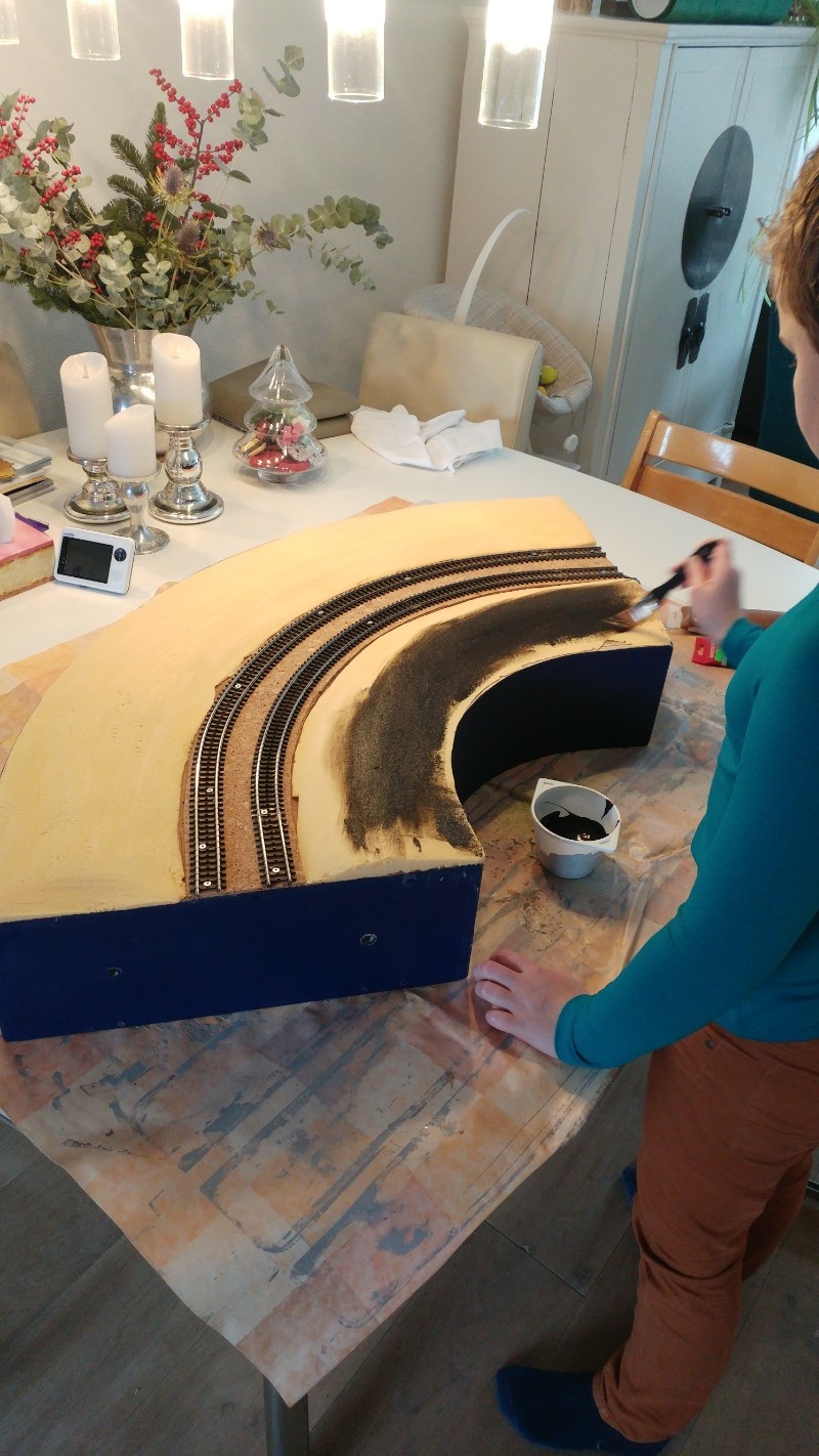

De volgende dag heb ik de ondergrond zwart/bruinig gemaakt,
Toen dat droog was heb ik de rails roestig gemaakt.

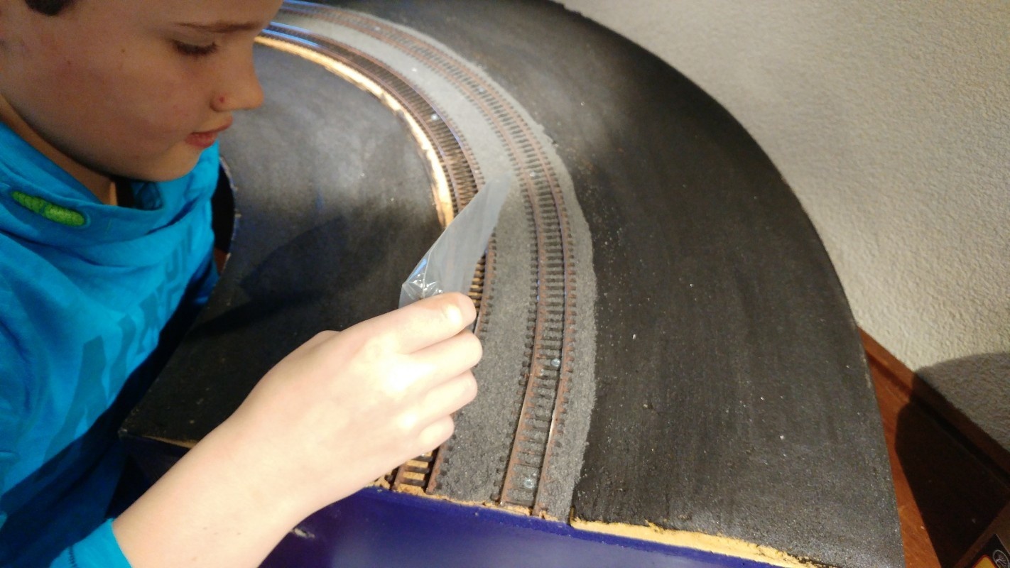

En stenen tussen de rails gestrooid
Dit moest weer drogen dus de volgende dag kon ik pas verder met het gras. Papa had het niet helemaal goed uitgelegd, dus eerst kreeg ik deze vlekken.
Toen hebben we het goed gemaakt en nu ziet het er zo uit:
