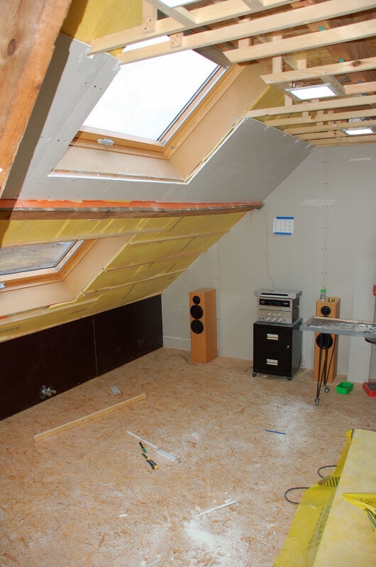

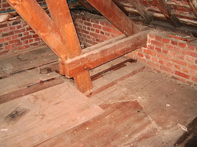

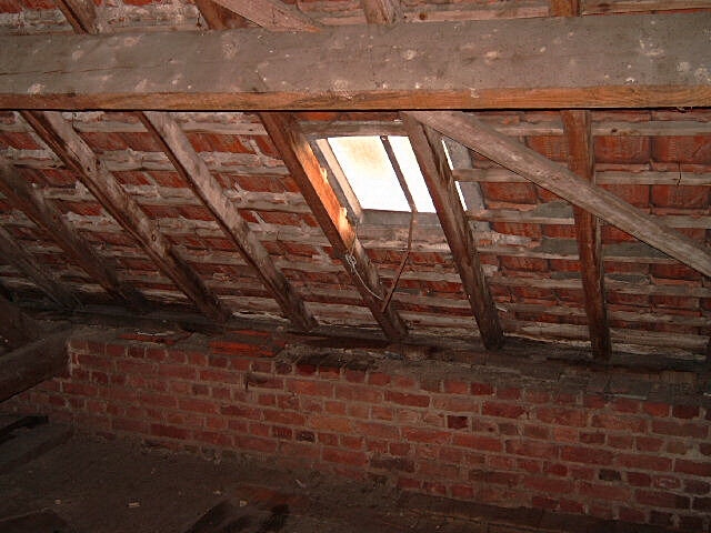

Hoe het was .... 2004

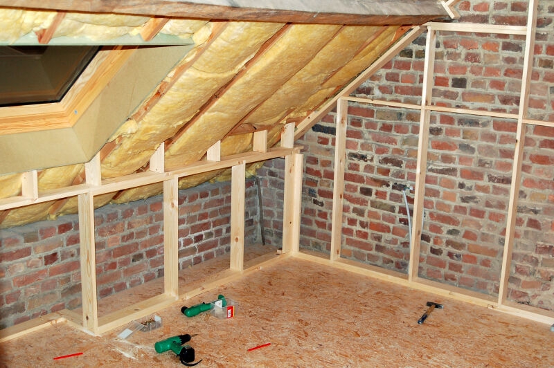

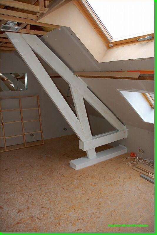

* oud dak raam, enkel de horizontale balk is gebleven  8o
* deze draagstructuur werd behouden, volledig opgeschuurd en egaal gemaakt. (zie foto verder) De rest van het dak ging er volledig af...  8o

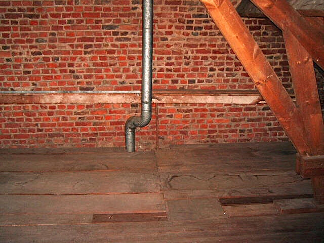

* een oude gamele schouwbuis en een bakgoot werden verwijderd, toekomstige kant v/d grote vitrine kast ...

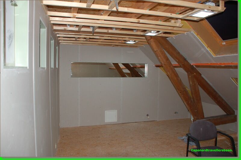

* de osb vloer ligt erin, we kunnen beginnen .... ;) 2006

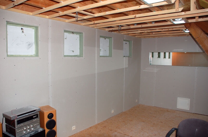

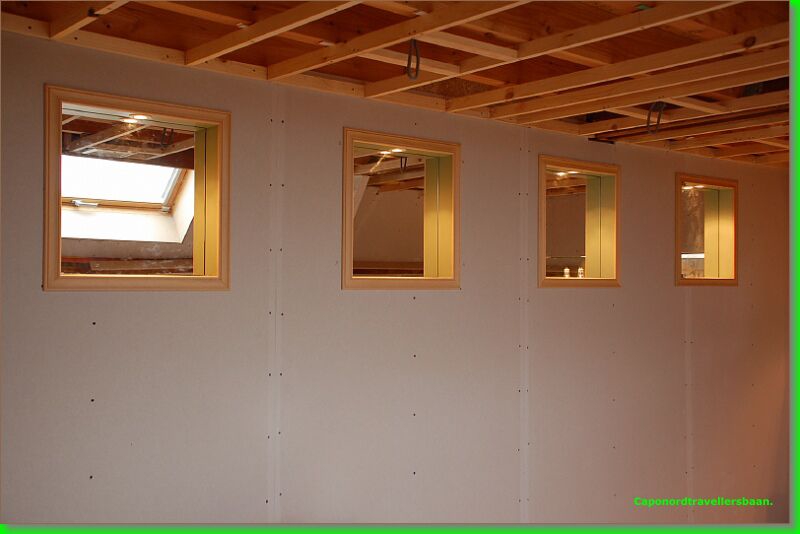

* eerste gyproc werken  :? 2007

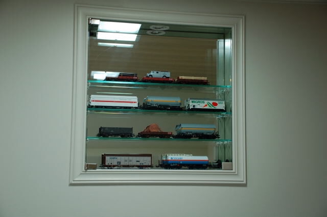

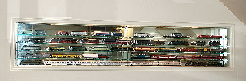

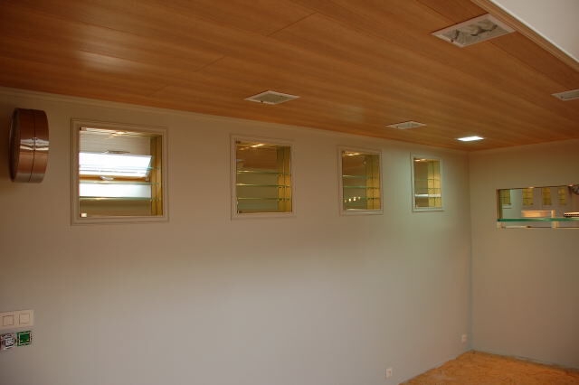

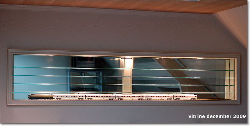

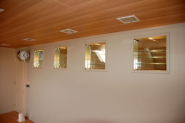

* grote vitrine ingebouwd in de wand, kleine in de valse wand...  :D  2008

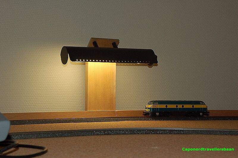

* plafond latten hangen klaar voor de plafond, er werd een plafond gekozen van Maëstro.  2008
Met drie verschillende lichtgroepen. (werklicht)
* draagstructuur opgewreven en egaal gemaakt, eerste grondlaag zit erop. :thumbup:  2008
* kleine vitrines afgewerkt met een lijstje ;) en spotjes  :idea:  2009
* het eindresultaat, het vraagde veel vrije tijd en veel geduld...  :D  2009
Spiegeltjes in de vitrine, glazen deurtjes, ...
* zalig in de zomer !!!
* vitrines vullen  :o) :o) :o)

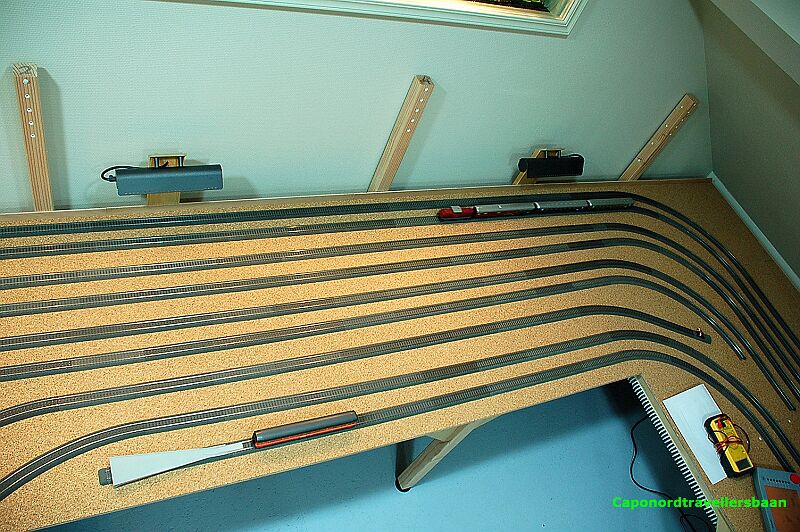

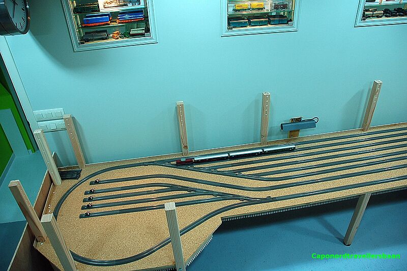

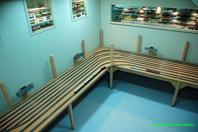

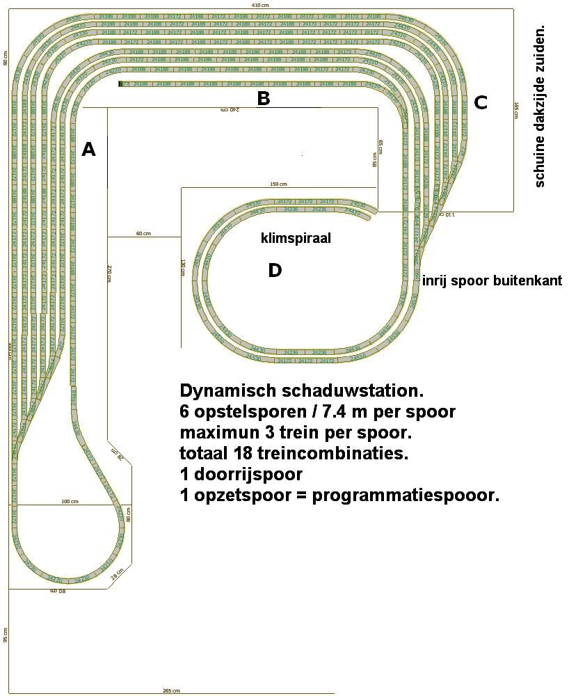

Het 1° plan van het schaduwstation: 2009-2010
* Schaduwstation van het dynamisch type, een soort doorschuifsysteem.
Er zijn dus 6 opstelsporen van ongeveer 7.4 mtr spoor.
Vanaf april 2010 zijn dit er 7 opstelsporen geworden.
Maximum drie trein per opstelspoor, één doorrijspoor en één programmatiespoor.
Het gewijzigde plan van het schaduwstation : 2011
* De grootste opstelsporen werden verlengd met extra rails.
* de grootste is nu 9 meter  :thumbup:
* wisselstraat naar klimspiraal uitgewerkt.
* omloopspoor rond klimspiraal.

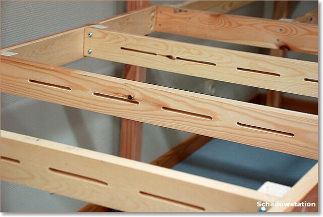

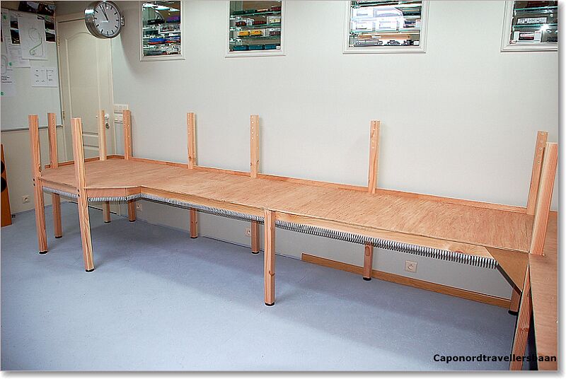

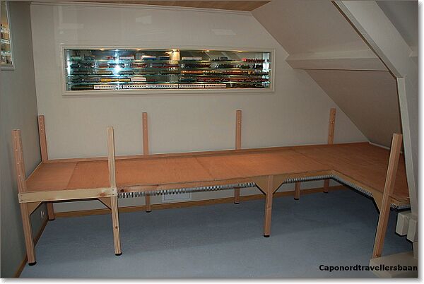

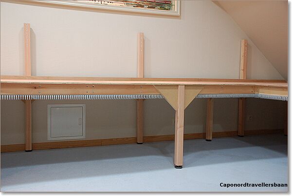

Het onderstel van het schaduwstation.
* Frame op een hoogte van 63 a 65 cm.
* Hoogte van 63 a 65cm laat toe om gemakkelijk onder de baan nog te kunnen.
* een foutje oeps  :shock: :(   (poot verkeerde plaats)

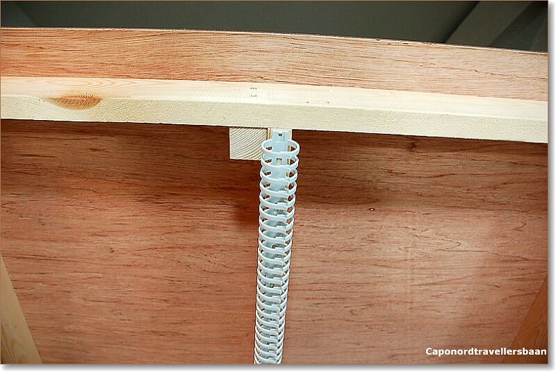

*Sleuven in de onderbouw voor de latere bedrading ( terugmelding + ringleiding)
2012 : echter vandaag kan ik vaststellen dat dit overbodig was, zie verder : Tehalit draadrails.

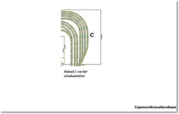

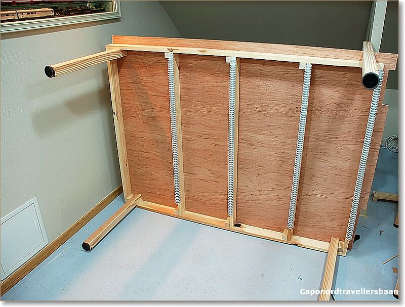

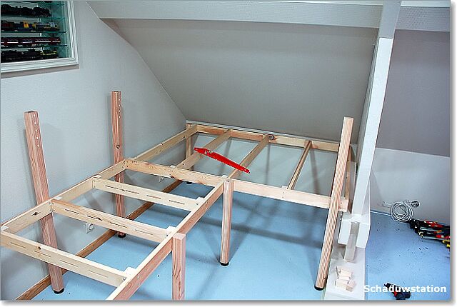

Schaduwstation gebied C en regelbare pootjes ...
Start gebied C van het schaduwstation:
de laatste dagen eens hieraan gewerkt...  :D
Aangezien dit stuk tussen de muur zit en een draagstructuur van het dak, is dit één van de eerste stukken.
Gebied c ligt onder de schuine dakzijde en ik zal proberen zoveel mogelijk te voorzien op voorhand. Bedradingskanalen VK Flex van Tehalit monteren, de ringleiding ...

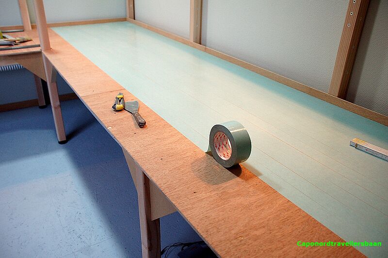

De proefopstelling uit elkaar gehaald en de multiplex plaat bevestigd.
Afbeelding van dit gebied.
De verschillende draadkanalen in een witte uitvoering.
VK flex van Tehalit in detail.

De grote vitrine kast is ook af, eindelijk  :D :P 8o pfffffffffffff...
en gevuld, yes yes yes  >:-D
@ frankie.7 : inderdaad alle vitrines in de muur.

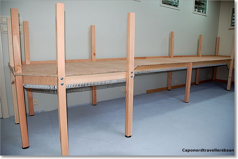

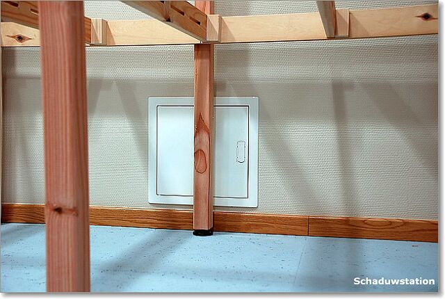

* Gebied C en B: frame werken af.
Enkele foto's zeggen altijd wat meer.
Deze foto toont de wijziging van de poten na de proefopstelling.
Het kastje is weer vrij  :? ( neen geen kluis  :lol:)
De poten werden iets verder uit elkaar gezet, deze poten daarna verstevigt met hoeken uit mdf van 15/15/3.
De kabelkanalen van Tehalit, bijna allemaal gezet.
Links dus voor de bezetmelding.
Rechts komt deze voor de ringleiding, verlichting en dergelijke : spandraden soepele VOB 2.5mm².
Deze avond al eens geprobeerd het geheeld waterpas te zetten, het is wat zoeken naar de juiste stand, draaivoetjes op de poten bieden wel genoeg mogelijkheden.
* Overzicht foto van Schaduwstation gebied C en B.
Groeten steven en voor allen fijne werkweek  :P

Alleen vraag ik mij af waarom je zoveel sleuven hebt gemaakt als je gebruikt maakt van die prachtige kabelkanalen van Tehalit.

@Piwie : de sleuven hebben de mogelijkheid gemakkelijker door te steken in de dwarsrichting van de kanalen. Dit zal je wel zien.

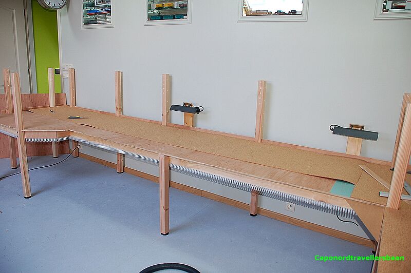

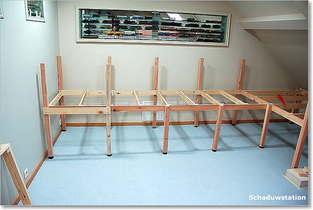

Frame van het schaduwstation : Gebied A:
De laatste dagen wat tijd gevonden om gebied A van het schaduwstation te vervolledigen.
Het gedeelte waar een keerlus in komt vroeg meer werk. Dit is rechts op de foto.
Later komt hierboven een doorgang( klimspiraal ) voor een Faller Car Systeem.
Gebied A -Foto 1 : de linker aanbouw van de baan. Hierop komt het schaduwstation met zes stationeersporen en één doorrijspoor.
Gebied A -Foto 2 :[/u] Montage van de kabelkanalen op de voorkant.
Er wordt ondertussen nagedacht om op een nette manier een ringleiding te leggen onderaan de baan,
dit langs de muurkant.  Echter nog geen oplossing  :(

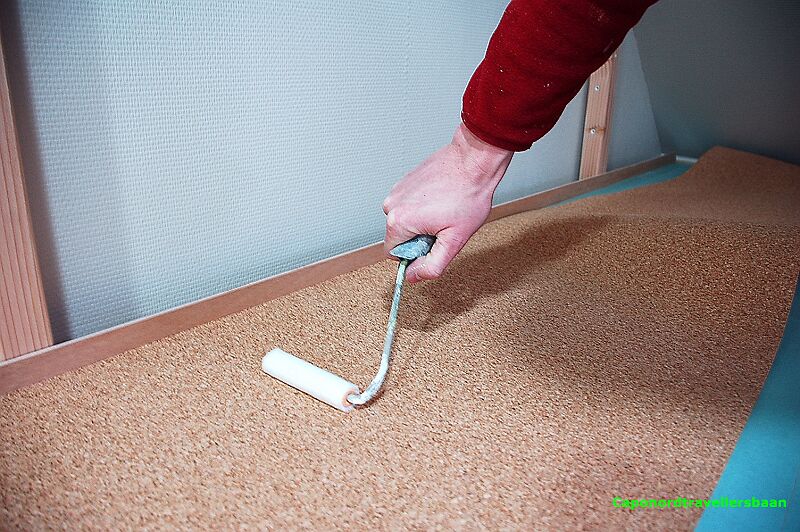

Geluidstest 1 van dempingsmaterialen ...
Iedereen kent het fenomeen van trein die rijden op een houten plaat.  8o
Inderdaad de plaat fungeert als open klankkast en zet het geluid dubbel en flets terug in de ruimte.
Maken de rails, de trein, de wagons of de ondergrond het meeste lawaai   :help: ......

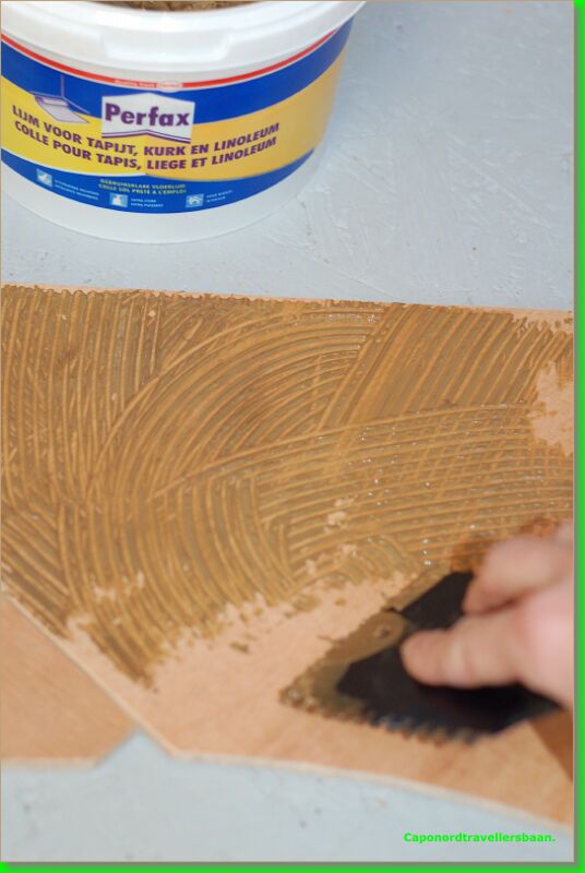

Geluidstest 1 van verschillende dempingsmaterialen:
Ter test heb ik even een gedeelte van de C-rails los op de plaat gelegd.
Het andere gedeelte heb ik Unisound van Quickstep onder de C-rails gelegd.
De trein een model van Ls models (lees: uiterst stil  :thumbup:) rijd in een stille ruimte met een korte sleep van ertswagens.
- De microfoon van de Sony camera werd uiterst gevoelig gezet. 8o
- Je hoort dan ook alles.
- Sluit je ogen  O:-D  en je hoort wanneer deze over het dempingsmateriaal rijd.
link: https://www.youtube.com/watch?v=ByZ3RE6NdeA

Je hoort inderdaad duidelijk verschil, maar ik had gedacht dat het verschil groter zou zijn.
Re:Caponordtravellers baan. ( geluidstesten)
Voor mij is 1 ding duidelijk; Het is de ondergrond die de boosdoener is in het geheel. Mijn rails liggen op een vlakke plaat MDF met een paar MDF opritten. Op de opritten blijft alleen het treingeluid over op een (HO)-natuurlijke wijze. (M-rail/analoog).
Ik moet eerlijk zeggen dat ik stiekum mijn ogen open deed om te kijken of de trein al op de isolatie reed. Vond het ook maar een klein verschil.
Maar nog wat anders? Korte sleep? wou dat ik er zoveel had!! :mrgreen: :mrgreen:
Gr Peter
Tot mijn spijt moet ik zeggen dat het verschil niet tot nauwlijks kan horen

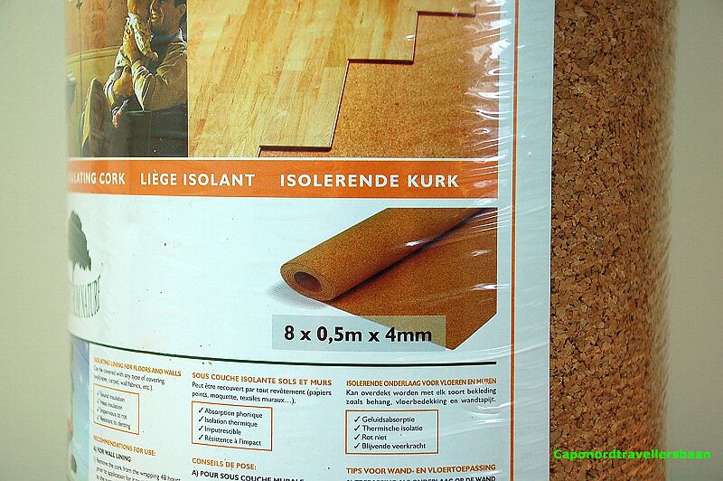

Geluidstesten 2 : Kurk versus Unisound van Quickstep....
Hallo 3 railers,
eerst en vooral , bedankt voor de commentaren,
@ pab : inderdaad, spijtig van het filmke, maar na enkele rondjes hoor je wat verschillen in accoustische demping.
@ ph : mdf tof om mee te werken, maar door de grote hoeveelheid rails niet mogelijk om ze los uit te zagen. Kijk naar mijn sporenplan van dit schaduwstation....
@ janvis / marklinkoen :  :? we proberen verder  :wink:
@ marklinbaan : thanks mate !!!
Vandaag even terug wat tijd vrij gemaakt om het één en ander te testen.
Het dempingsmateriaal Unisound dempt dus niet de juiste geluiden, dat is duidelijk.
Echter is het zo dat de Sony-Camera iets overdreven de rolgeluiden accentueerd .
Het is zo dat met het oor je anders het geluid ervaart hier ter plaatse.
Nu, wat getest ?  Ik heb losse kurk vellen van 2 a 3 mm onder de C-rails geplaast.
Je kan het verschil waarnemen bij kurk en bij Unisound.
Het kurk dempt merkbaar beter. Al is het nog niet dik genoeg.

Geluidstesten voorlopig afgerond, de keuze gaat naar kurk van 4mm.
na enkele verschillende materialen getest te hebben als dempingsmateriaal hebben we een winnaar:  ;)
Dempingsmaterialen de mogelijkheden:
- styrodur : goed, echter korrel en deukt gemakkelijk.  :thumbdown:
- kurk behandeld : één kant is voorzien van vernis of verf, absorbeerd minder dan natuurkurk :thumbdown:
- Unisound van Quickstep : absorbeerd niet deze rolgeluiden... :thumbdown:
- groene laminaat tegels : goed, echter raffelen gemakklijk uit ...  :thumbdown:
- natuurlijk onbehandeld kurk : beste materiaal hiervoor is mijn beslissing gevallen.  :thumbup: :thumbup:
Het wordt natuurlijk onbehandeld kurk. Deze is vlot te verkrijgen in de gestoffeerde houthandels of doe-het-zelf zaken.
Je kan ze verkrijgen in tegels van 50cm*50cm*6mm of in dit geval op een rol.
Afmetingen op rol zijn : 8meter * 0.5meter * 4mm.
Kostpijs per m² : 7.5 ? ( dus per rol 30 ?)
Vergelijkend met andere prijzen hierop het forum iets duurder, maar dit ligt aan de zaak waar ik ze kocht.
Kurk op rol, 4 mm dik.
Eerste idee/test van kurk te lijmen  :
Deze word door middel van dubbelzijdige tape bevestigd.
Caponordtraveller - Steven.

Eerste kurk strook is een feit....
caponordtraveller
Vandaag verder dubbelzijdige kleefband gekleefd op de multiplex platen. Het spul plakt enorm en dient met de nodige aandacht gekleefd te worden.  De turkoise bovenlaag dient nog verwijderd te worden van de kleefband.
Na het leggen van de eerste hoeveelheid kurk, kan je dadelijk al beginnen aandrukken met een zachte roller. Je doet het best meermaals in kruisvorm.
Huidige manier om kurk te lijmen :
Van dit idee ben ik toch afgestapt, is moeilijk haalbaar en niet altijd efficiênt ...  :thumbdown:
Kurk verlijmen / kleven op multiplex.
Voor het verlijmen van diverse diktes van kurk werden verschillende lijmsoorten geprobeerd.
Natuurlijk werd ook geëxperimenteerd met houtlijm, al dan niet verdund met wat water.
Echter duurt het lange tijd vooral eer het zaakje droog is en dien je achteraf nog bij te lijmen om plaatsen waar onvoldoende hechting is.
Het beste resultaat was met onderstaande van Perfax.   Na uitdroging zijn de kantjes goed te schuren. De lijm laat zich dus goed verwerken.
Het aanbrengen doe je dus met een kleine gekartelde spatel. Deze is goed handteerbaar. Ga vooral meermaals in kruisbeweging te werk bij het aanbrengen.
Reiniging : heel gemakkelijk met warm / lauw water.
Gebruik een kartel spatel om de lijm te verdelen  :thumbup:
Voila, korte update, tot binnenkort en aan allen fijne werkweek, zonder al te veel beslommeringen  :lol: :mrgreen:

Plaatsen van de verlichting in het schaduwstation.....
toekomstgericht voorzie ik in dit stadium al de verlichting voor later.
Deze zal er voor zorgen dat ik de treinen kan zien in de latere overbouwing van de bovenste stages.
Verlichting in het schaduwstation : spaarlampen 11watt versie.
Deze 4 mini TL-armaturen komen oorspronkelijk uit een winkel vitrine kastje.
Je kan ze simpel weg vergelijken met schilderij verlichting.  >:-D
Deze vind je in iedere gestoffeerde verlichtingszaak en soms aan echt goede prijzen.  :idea:
Ze worden dus bevestigd aan de buitenste rand, daar voor is het handig dat de tafel enkele centimeters van de muur staat, dan kan je al dergelijke zaken nog aanbouwen.
Groeten en tot later,
Re:Caponordtravellers baan. ( Verlichting in schaduwstation.)
Hallo Steven,
Iemand hier op het forum had het over een lichtslang aan de onderkant van je boven plaat plakken of met beugels.
Verlichting in het schaduwstation plaatsen en kurk leggen ......
Hallo allen,
vandaag een vruchtbare dag, ... ;)
Kurk in gebied A.
en rails in gebied A ...  :thumbup:
overzicht op gebied A en B.
overzicht op gebied B en C.
en ook de rand verlichting met kleine Tl lampjes werktt.
Tot morgen , eerste rit gebeurd .... NU  :lol:
Mooie update Steven.
Al een mooi stukje rails gelegd.
Steven,
heel netjes allemaal, blijf je volgen :D
Hallo Steven,
Ziet er netjes en mooi uit.
Hoi Steven,
Ziet er netjes uit!!
Rutger
hallo steven,
dat ziet er heel mooi uit,dat schaduwstation leuk die sporen zo naast elkaar.hoe breed ben jij daar gegegaan?want ik heb ook zoiets in mijn gedachten om te maken,alleen zal er geen schaduwstationworden,maar eerder een soort rangeerdepo eerst lok en wagons afkoppelen en dan met rangeerlok de wagons op zijn plaats zetten.
groeten peter(ke33)
