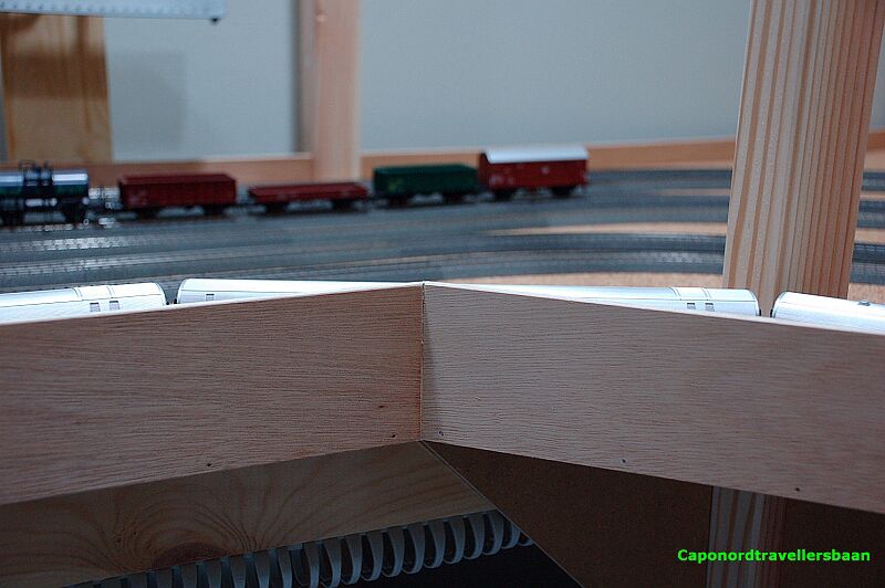

Een beschermboord plaatsen op je treintafel:

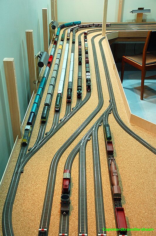

Vandaag gestart met het plaatsen van een beschermboord :
* Multiplexstroken laten zagen van 80mm of 8cm.
* Haaks laten zagen op de fineer lijn, dan plooit die gemakkelijker.
* De multiplex is er in diktes van 3mm,  4mm en 5mm.
* Uiteraard hoe dunner hoe gemakkelijker te plooien.
* Lijmen met witte houtlijm en nagelen om de 10cm.
* Lijm laten drogen en langs de binnenkant nog eens oplijmen voor een stevig geheel.
Dit werk had prioriteit, want met de kleine mannen hier ....  :shock: :shock: :shock:
Het materiaal is ook beschermt tegen stoten of objecten.

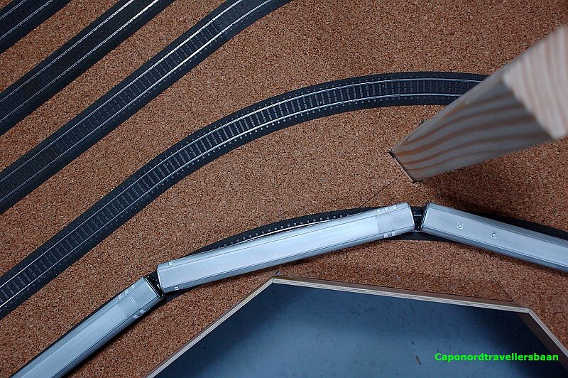

Een close-up foto van de beschermboord:
Een foto van op afstand van de beschermboord:

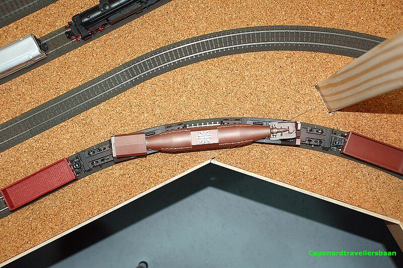

en dan een klein testje met rijtuigen die exact op schaal 1/87 zijn en niet op 1/100,
dus die zwenken wat verder uit ... doordat die groter en langer zijn.
Rijtuigen op schaal 1/87 testen:
Er werd een driehoek op deze lokatie ingelijmd om een vloeiende boog te maken.
nu nog testen met een torpedo...  :?
Caponordtraveller - Steven.

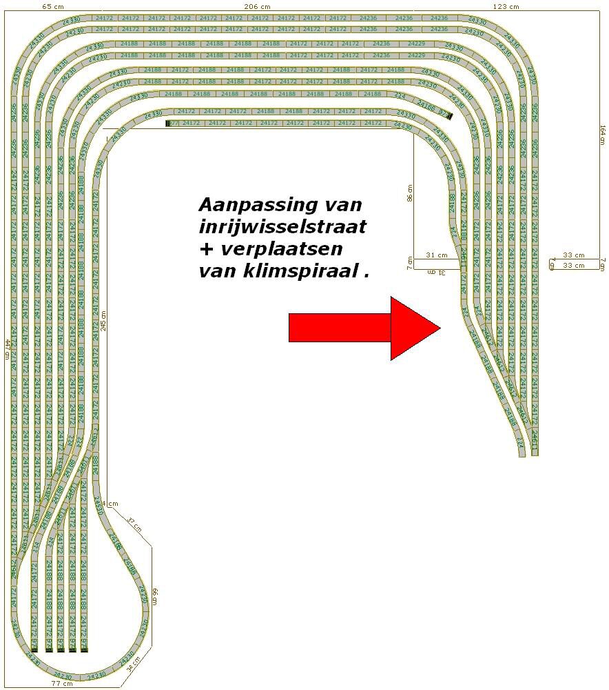

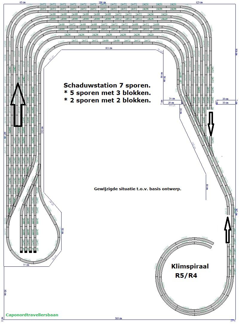

Planwijziging van in en uitrit van het schaduwstation.......
Goede avond,
@einte : woensdag testen we met grotere wagons, ik wil zeker zijn dat alles vlot kan passeren.
@piwie : we doen ons best en ik doe het liever meteen proper  :oops:
Kleine wijzigingen :   uit enkele praktische overwegingen en zo deze avond wat zitten tekenen in Wintrack 7.0.
Vroeger was het plan zo :
* klimspiraal midden van de kamer.
* daarboven een dubbel parade spoor.
* dit spoor verdwijnt in het geheel. ( parade spoor blijft   8) ) (hehe, zoek de schrijffout op het plan  :D)
Eén van de eerste getekende plannen :
Plan met andere locatie van het klimspiraal :
Ik liep al een tijdje met het idee het groot klimspiraal te verplaatsen.
Onderstaand plan toont een eerste wijziging van de wisselstraat ..
Op dit plan werk ik ook met andere boogstralen in het schaduwstation, dit komt goed uit met de korte C-rail wissel R2 en R3.
In dit sporenplan ligt ook in het midden een testspoor voor het ijken van lokomotieven met Koploper en/of het testen van materiaal.
Let niet op deze ruwe tekening, want dit test spoor ligt mooi in het midden van de andere rails. ( was wat ambetant tekenen  :shock:)
Zomer 2010:
                       - ijkspoor ervan tussen gehaald en geïntegreerd in één van de sporen.
                       - ijkspoor werd een extra opstelspoor.
Uitgevoerd plan, rijrichtingen en radiusen zichtbaar van het klimspiraal.

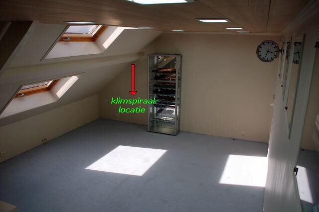

Re:Caponordtravellers baan. ( Beschermboord in schaduwstation.)
Steven,
het ziet er allemaal heel netjes uit maar waar komt je klimspiraal nu dan te liggen, rechtsonder?

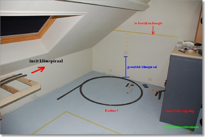

Locatie van waar het klimspiraal komt.........
Hallo ,
@John : ik zie nu pas je reactie/vraag  :(.
Ik heb even een goeie foto erbij gezocht om het wat te verduidelijken.
Hopelijk heb je er wat aan.
De werken aan het klimspiraal beginnen als alles meezit in maart.
Eerst gaan we de liggende rails al voorzien van hun nodige spanning en blokken beginnen te verdelen.
Locatie waar het klimspiraal komt in de ruimte:

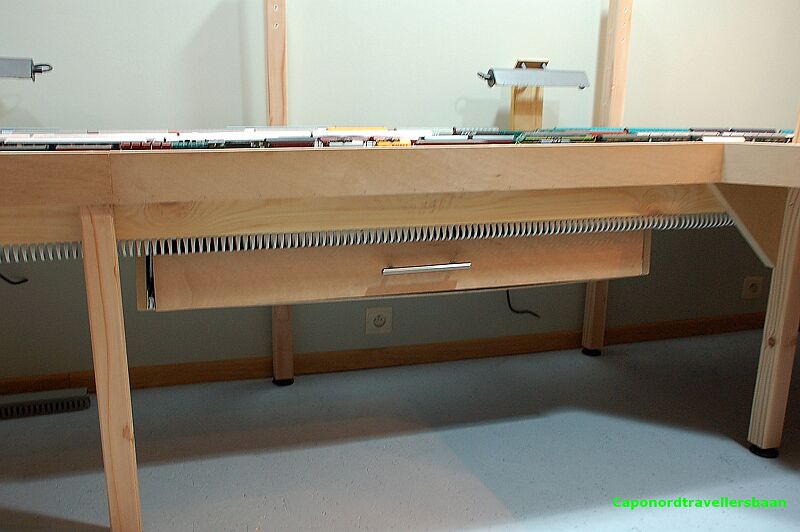

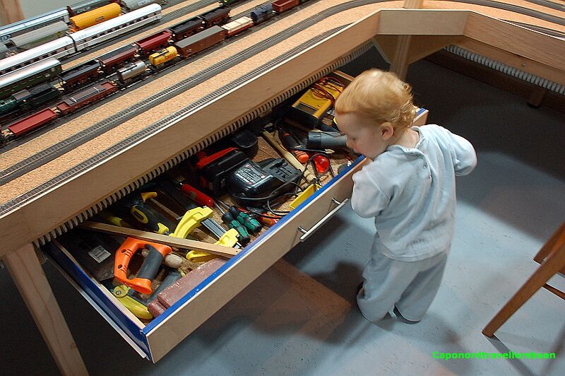

Een lade inbouwen in je treintafel en een testje met TORPEDO wagon............
De laatste dagen wat verder geknutseld aan wat praktisch zaken betreffende de baan.
Onder het schaduwstation een grote lade gemonteerd voor wat materiaal in op te bergen.
Een extra lade voor gereedschap:
Onze kleine wist dadelijk waar te zoeken ...  :lol:
Ondertussen zijn we verder gegaan met het testen van de sporen en het loopgedrag van alle types van lokomotieven en natuurlijk van de vele verschillende soorten wagons die hier staan te wachten om te rijden ...
Zoals beloofd was het woensdagavond rij/test avond met mijn schoonbroer en hebben we onze torpedo's er ook bij genomen ...  :?
Grotere rijtuigen testen op al je boogstralen:
Eerst had ik mijn twijfels over deze grote kolossen ... :shock: maar het was echt prachtig :lol:
Om hun sierlijke lengte over de baan te zien denderen.
Het klimspiraal wordt berekend op max 2.5 % stijging dus de torpedo's kunnen de baan op  :D :lol: :D

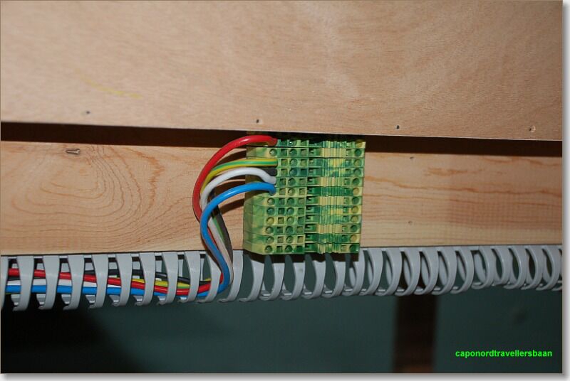

Plaatsen van de ringleiding..........
caponordtraveller

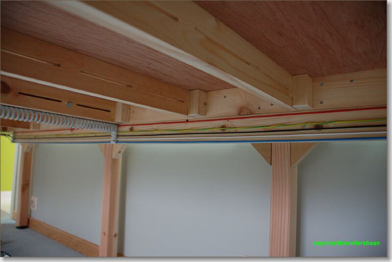

Het nut van een ringleiding werd reeds meermaals uitgelegd al op dit forum.
Mijn keuze is als volgt :
* 6 draden in een soepele mantel van 2,5mm² met diverse kleuren.
* 1 paar draden voor de stroomkring van de ESU. (schaduwstation) (rood en bruin)
* 1 draad voor de stroom van de wissels. (geel)
* 1 paar draden voor een tweede stroomkring van een ESU Booster (blauw en wit)
even snel een foto'ke genomen van hoe de ringleiding er zal uitzien.
Bruine draad moet nog geplaatst worden ...  :( nog niet gevonden ...
Ringleiding bestaat uit zes draden 2,5mm² in verschillende kleuren.
tot dan,
Steven .
@piwie : bedankt !!!  8)
@dolphin : tevens ook bedankt !!!!

wauw seg ook knap matriaal op je baan,en die ring leiding heel mooi gedaan.hoe dik zijn je draaden?? want dat zie je niet vaak onder een baan,zelfs ga ik dan de bekende moffen gebruiken van M om mijn seinen en derglijke aantesluiten.

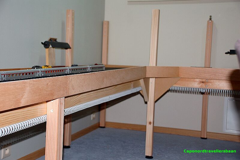

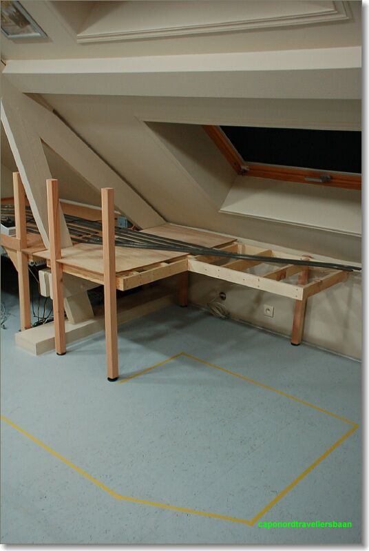

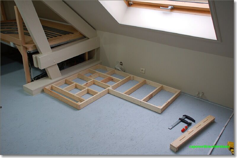

Extra frame richting het klimspiraal..............
dit weekend wat tijd vrij gemaakt om nog een stukje aanbouw te maken.
Frame laatste deel van het schaduwstation:
Het is een stukje open raamstructuur waar later een beetje van alles zal samen komen.
Hoofdzakelijk een complete wisselstraat.
Het geheel aangebouwd en op hoogte gezet.
De plakband op de vloer geeft een indruk van een idee om de baan op te bouwen....  ;)
Wanneer komen die mannen nu om mijn radiator te plaatsen ?  :twisted: :x grrrrrrrrrrr  :mrgreen:
dan kan ik verder bouwen ...

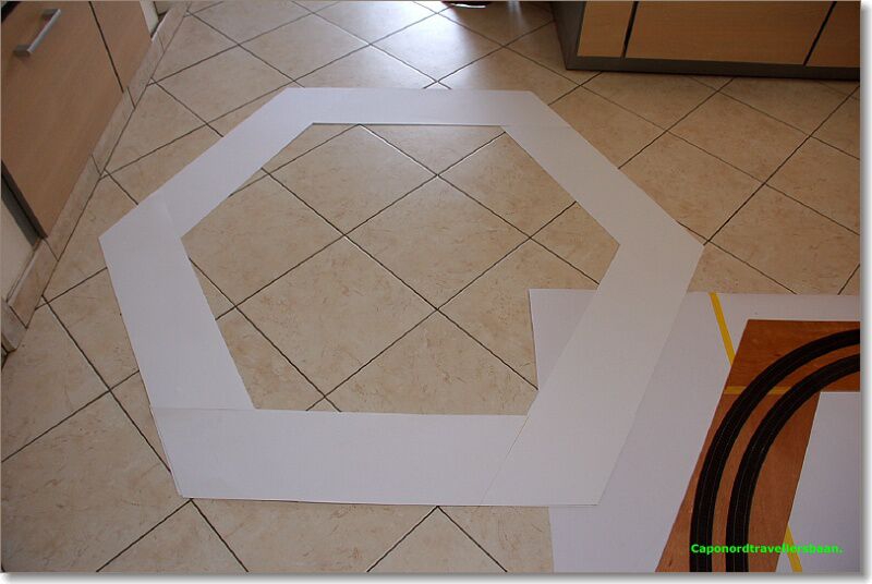

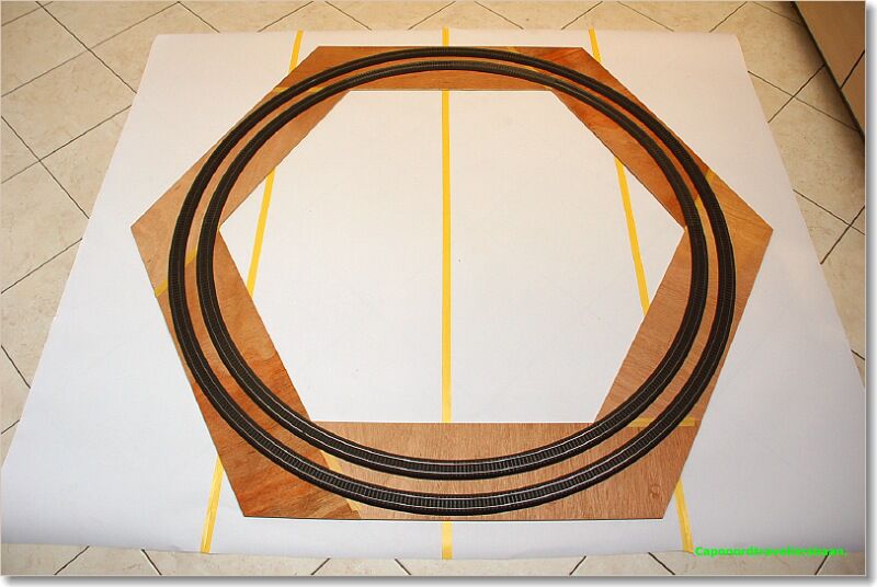

Het klimspiraal : een woordje uitleg..........
Klimspiraal:
Wil je een bepaalde hoogte overbruggen dan behoort een klimspiraal tot de mogelijkheid.
Je kan op relatief weinig oppervlakte een redelijke hoogte maken.
Weet op voorhand wat je wilt, want een klimspiraal bouwen, geeft je bitter weinig marge om aanpassingen door te voeren ...  :?
Het ontwerpen van mijn eerste idee rond een klimspiraal is moeilijker dan gedacht.  :?
Doelstelling:
* Maximum van 3 % stijging gaan.
* Eerste tekening geeft me nu 2.5 % dus is dit 2.5 cm hoogte op 1 lopende meter.
* Eén lus is 4 meter.
* afstand van railhoogte tot de volgende railhoogte erboven is dan 10cm.
* Tel hier je hout en je dempingsmateriaal van af (kurk in mijn geval 4mm)
* 4 lussen zullen nodig zijn.
* Ga ik naar 3% scheelt dit maar een halve lus, dus niet echt de moeite.....
We gaan voor 2.5 % als streefgetal.
.... eventjes onze voorraad Märklin C-rails bekeken en we hebben nog wat extra C-rails nodig.
Totaal buitencirkel = Radius 5 = artikel nummer 24530 = 51 stuks
nog 24 stuks tekort .............
Totaal binnen cirkel  = Radius 4 = artikel nummer 24430 = 51 stuks
nog 45 stuks tekort ...........
stevig en duur stukje van de baan .....   :shock:
Waarom wel Radius R4 en Radius R5 geen Radius R2 en R3 ?
Nu zou je kunnen zeggen, waarom niet met kleinere radiusen, zoals radius 2 en radius 3
Gevolg = goedkoper en kleiner van structuur.
Waarom
 doordat veel rijtuigen nu op juiste schaal 1/87 gemaakt zijn en niet 1/100, geeft een grotere straal een beter rijgedrag.
 stijging graad van kleiner dan 3% haalbaar
 minder wrijving op de assen= minder trekkacht nodig voor je lokomotief = langere slepen mogelijk ( 3 a 5 meters)
Torpedo wagen kan passeren,   :lol:
Tot dan, Steven.

Fout in de ringleidng ......
caponordtraveller

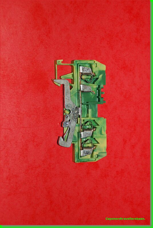

Fout in Wago klemmenstrook:
Vandaag voor de eerste maal de ringleiding willen gebruiken.
Dit voor het voorzien van spanning op de wisseldecoders van Viesmann (5211).
Echter maakte mijn eerste wissel een wel heel vreemd geluid :?, alsof ik plots huisdieren had  :D
... alles snel afgesloten en dan beginnen zoeken... ( niet naar beestjes .. :lol:)
Zo was het dus voorzien aan de uiteinden van de ringleiding, wago op een rail gemonteerd, duidelijk en sterk.
Een nette aansluiting met wago rail klemmen. MAAR EEN VERKEERDE !!!!!!
De fout zie je op onderstaande foto... bemerk de metalen structuur van de klemmen
die dus doorgeeft op de metalen rail en dus alles in kortsluiting zet...  :shock:
en dat dan voor iemand met mijn opleiding , shame on me  :(
Niet getreurd, ze zijn al vervangen in de grijze uitvoering en deze zijn op basis van een pvc voetstuk.
Re:Caponordtravellers baan. ( fout in ringleiding.....)
Hallo Steven,
Ik zag al op de eerste foto dat dat niet goed zat  :shock: :?
Dit zijn aard klemmen, die verbinden de klem met de din er onder kortsluiting.
Hoop dat je geen schade hebt.
Hey Steven,
Moet me helemaal bij Einte aansluiten, zag het ook op de eerste foto.
Gelukkig heb je nog grijzen klemmen :P.

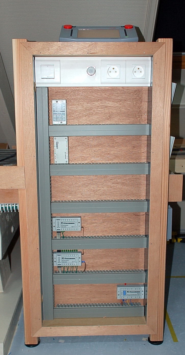

Centraal punt van de decoders - eerste foto's.......
er is alweer wat tijd verstreken. Echter de bruikbare tijd voor het bouwen aan de baan  is serieus aan het verminderen ...  :(
Een fotoke van wat het centrale punt moet worden van alle decoders.
Ideeën en reacties altijd welkom.
Terugmelders in één kastje.
Tot later ,
Steven.
Re:Caponordtravellers baan. (centraal punt van de decoders - eerste foto's)
Steven,
ziet er zoals van je gewend weer netjes uit :D Denk je wel aan een scheiding tussen voedings- en terugmeldleidingen?
Hoi Steven,
Ik heb je draadje ontdekt en wat ziet dit er strak uit zeg.
Mijn complimenten hoor.
Ook dit is iets om mee te nemen naar mijn toekomstige modelspoorbaan.
Welbedankt voor de geluidtest.

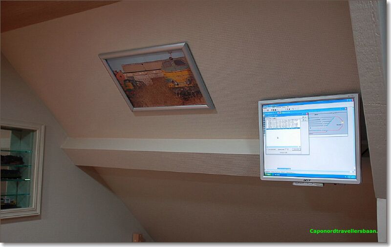

Pc scherm hangt op ...............
caponordtraveller
@ John : bedankt voor de reactie. Om even te antwoorden op je vraag : eigenlijk is het de bedoeling om alle terugmeldleidingen vooraan op de baan te laten lopen in een kabel kanaal.  Wat de stuurdraden van wissel en dergelijke betreft, plaats ik deze langs de achterkant van de baan in een andere kabelgoot.
Op het einde dus voor het centraal punt, komen deze dan te samen in één grijze kabel kanaal goot. Hoe denk jij hierover ? Zou dit nog problemen kunnen geven ?
@ Henk-Jan : leuk dat je ook meeleest !!!  :)  Iedereen kan leren van elkaar !
De monitor gelijk ook maar een plaats gegeven.
Tot wat later, Steven .
Steven,
lijkt mij goed zoals je omschrijft maar op de foto lijkt het erop dat de voedings- en terugmelddraden door dezelfde kabelgoot lopen. Hier zou je een risico kunnen hebben.
Verder wil ik je als tip meegeven om de terugmeldmodules één voor één aan te sluiten en te testen. Ik dacht toen ook alles in één keer aan te sluiten maar ben daar wegens problemen van terug moeten komen.

Eerste vorm van het klimspiraal ....... op de keukenvloer :-)
Eerste vorm of test voor de bouw van klimspiraal met radius R4 en R5 eens uitgeknipt uit papier.
De diameter van R4 en R5 met wat marge afgetekend en een eerste excemplaar uitgelegd.
Eerste ontwerp van het klimspiraal R4 & R5.
In multiplex van 5mm.
Daarna hetzelfde gedaan met de juiste gezaagde stukken multiplex van 5mm.
[/center]
Märklin radius R4 (24430) en radius R5 (24530).
De Märklin C-rails buitencirkel 24530 en binnencirkel 24430 op de uitgezaagde plaat gelegd.
Idee voorjaar 2010 :
Bedoeling is dus dit dubbel per cirkel te maken en aan elkaar te kleven.
Dubbel multiplex van 5 mm wordt dus 10 mm + 4 mm kurk en dan C-rail erop.
Totale dikte per cirkel zal dan 24 mm zijn.
Stijgings percentage buitencirkel komt op 2,4% uit wat per omtrek van bijna 4 meter ongeveer een 10 cm zal zijn.
Afwachten hoe het effectief zal zijn tijdens het bouwen.  :?
anno 2011 : stijgings percentage naar 2,2% gebracht, door andere opbouw wijze.
Tot dan,
Steven.
