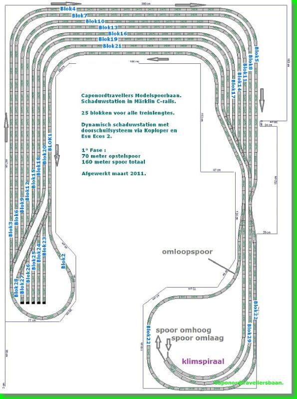

Plan schaduwstation afgewerkte versie met blokindelingen.
yes een juiste tekening van het afgewerkte schaduwstation  :)
De tekening werd oorspronkelijk gemaakt met Wintrack7.0 en dan in Windows Paint aangevuld.
De blokken zijn goed te zien, inrit en uitrit, klimspiraal, omloopspoor , ...
vragen ?   vuur ze maar af   ;)
groeten
Caponordtraveller - Steven.

Hoi Steven,
Mooi baanplan. :thumbup:

waarom die opstelspoortjes die doodlopen ? Je moet nu terug over je inritspoor en houd zo je ganse inrit van je schaduwstation vast.Hebben eigenlijk alleen maar nut als je nog een verbinding zou leggen tussen blok 1 en 20.

Hoi Steven,
Mooi hoor! Vraag me af of je zo'n omloopspoor om je klimspiraal veel zal gebruiken. Ik rijd gewoon over het zichtbare niveau weer een ronde en dan weer terug  ;)

Citaat van: bellejt op donderdag 19 januari 2012, 12:50:30
Nee hoor, ik denk dat die gewoon in blok 1 van richting veranderen en verder naar blok 2 gaan.
Re:Caponordtraveller baan....blok indeling van het schaduwstation, een plan.
dan was het beter blok 1 in te korten tot ongeveer 1 meter voor de wisselstraat naar de opstelsporen en er een bijkomend blokje van te maken.Dan kan een trein alvast tot in blok 1 rijden terwijl er van richting wordt gewisseld in het nieuwe blokje.

Citaat van: Golfer op donderdag 19 januari 2012, 13:05:35
Hoi Steven,
Michiel
Hallo Michiel,
je hebt zeker een punt, maar tijdens de bouw van het onderste gedeelte was ik dikwijls blij met het omloopspoor, dan kan eens iets laten rijden.  :P
Maanden zonder eens een treintje te kunnen laten rijden, pffff dat ws lastig  ;)
Eigenlijk was de plaats er toch en zoveel spoor ( C-rails) waren dit nu ook weer niet  ;)
Michiel, ook goed gevorderd het laatste jaar hé !  :thumbup:
Groet Caponordtraveller - Steven

Citaat van: EgMaf op donderdag 19 januari 2012, 13:06:25
Inderdaad EgMaf, met Koploper gemakkelijk in te stellen  ;), deze opstelsporen zijn voor niet veel gebruikte treinstellen of loc's.
Hallo Bellejt,  je hebt een punt.  :)
De aanpassing zal ik alleen maar doorvoeren mocht blijken dat ik in de toekomst teveel vertraging in het rijgedrag zou merken.  :O
Er liggen blokken voldoende voor Blok 1 ...
Hiermee bedoel ik de blokken in het klimspiraal, stuks of drie / vier ....
Maar een Engelse wissels ertussen zou inderdaad een goede mogelijkheid zijn !  :thumbup:
Ik zal er even over brainstormen ....  :D
Thx voor de tip ! :idea:

Hehe, en dan hebben ze mij bijna voor zot verklaard met m'n schaduwstation.  Moest ik de plaats hebben zou ik ook voor zoiets gegaan zijn.  Hoe meer sporen hoe meer vreugde  :D
Ik vind persoonlijk dat die kopsporen er wel mogen zijn, geeft extra parking voor locs en veel tijd zal er niet verloren worden met het terug invoegen via blok 1.  Maar ja ieder z'n goesting zeker?  Ik vind het in elk geval een goede layout.

Citaat van: caponordtraveller op donderdag 19 januari 2012, 18:56:23
... maar tijdens de bouw van het onderste gedeelte was ik dikwijls blij met het omloopspoor, dan kan eens iets laten rijden.  :P
Dat is inderdaad wel fijn. Niet aangedacht  :idea2:
en ja:  't schiet op  :)

Hoi Steven,
ziet er goed uit, je hebt in ieder geval de beschikbare ruimte maximaal benut :thumbup:

Mooi plan Steven, we worden onderhand nieuwsgierig naar het zichtbare deel B), vr gr Arie
Hoi Arie, jah dat zal toch nog wat duren, eerst wat oefenen op wat losse maquettes  >:-D

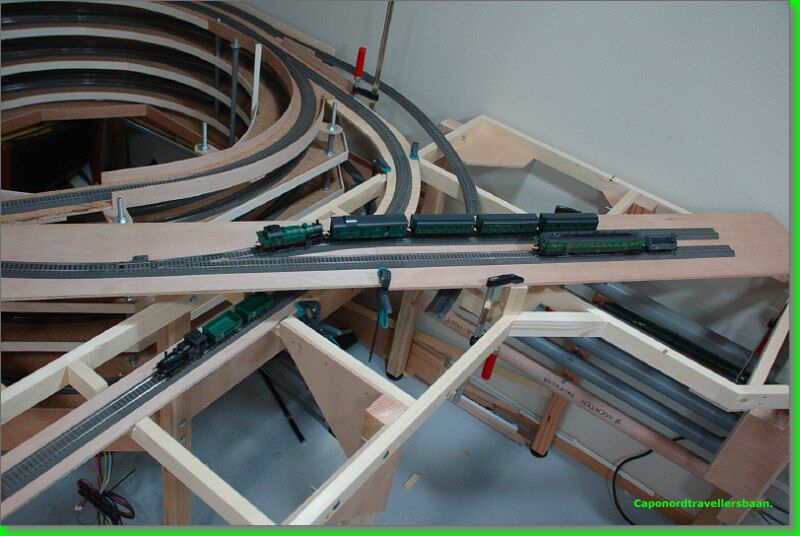

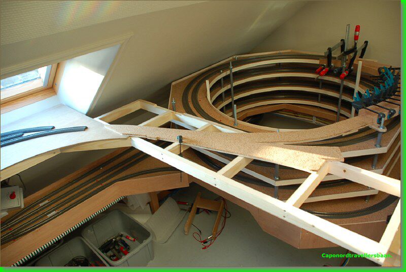

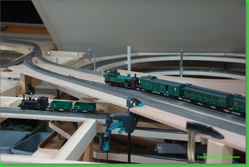

Werken aan de uitrit en inrit van het klimspiraal.
aangezien we gaan opteren voor een druk bereden enkelsporige hoofdbaan, zal het geheel volledig in twee richtingen bereden worden.
Daarvoor werd de inrit / uitrit van het klimspiraal al gewijzigd.
Een slanke wissel werd aangepast en zal treinen vanuit de twee richtingen mogen ontvangen.  ;)
Het frame van het bovenste dek werd eraf gehaald en de eerste onderbouw is een feit  :thumbup:
vrijdag alles gelijmd, rustig een nachtje kunnen laten drogen en zaterdag dan de sporen met bijhorende wissels richting het Velux raam gepresenteerd.
Niets van sporen ligt al vast, spanningsdraden, terugmelddraden en stroom draden voor de wissels moeten er nog komen.... werk genoeg dus.
Best wel tevreden van dit kronkeld stukje ...  :o)
De uitrit of inrit naar het schaduwstation:

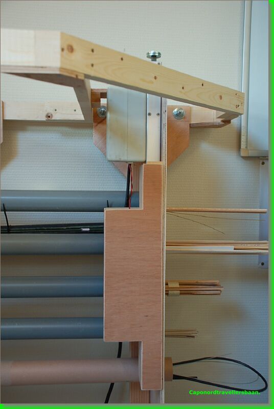

De voeding van de actuator ( lineaire wormwiel ) werd ook voorzien van een afgewerkte behuizing.
Testen met de voeding verliepen de laatste week dagelijks goed  :thumbup: yes. Weer een zorg minder !
Aan alleen een goeie werkweek  >:-D >:-D
Steven

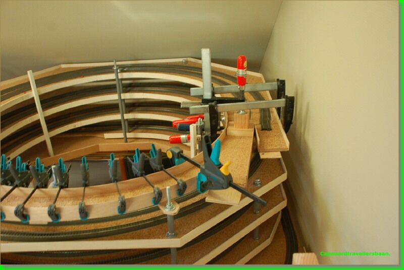

Mooi vakwerk Steven.
Wat een lijmtangen, het lijkt wel een winkel  :)
Re:Caponordtraveller baan....Werken aan de uitrit en inrit van het klimspiraal.
Citaat van: degeluidsman op zondag 22 januari 2012, 21:38:46
hehe, ja je heb er soms een aantal nodig  :D :D :D

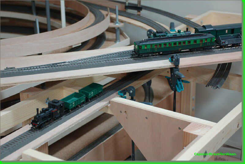

Overzicht foto : Werken aan de uitrit en inrit van het klimspiraal.
Goedemiddag,
een foto met een duidelijker beeld zonder de lijmtangen  >:-D
greetings,

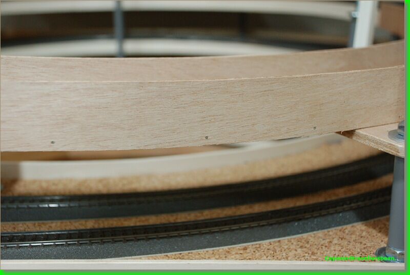

Ziet er goed uit. In plaats van 20 lijmklemmen, heb ik de vangrails gewoon vastgezet met om de 5cm een klein nageltje. Maar zo kan het ook natuurlijk.
Roy
Citaat van: RoWi op maandag 23 januari 2012, 12:48:38
Roy
Hoi Roy, even een foto in detail genomen ....  ;)
Vangrails worden gelijmd met houtlijm en om de 10 cm genageld  :wink:
De lijmtangen zijn echt een must tijdens het drogen van de houtlijm.
Hallo Bellejt,
eigenlijk is jou idee ook niet echt waterdicht ...  :D :D :D ....
ik verklaar me nader : stel neem een lok en paar wagonnetjes erachter, lok dus op kop rijdt opstelspoor in..
en dan ... bij wegrijden naar blok / spoor 1 en vertrek terug naar blok 2 rijdt de lok nog altijd op kop.
Zo wil ik het .
in jou versie is dit niet zo ....  :?
Het addertje onder het gras  >:-D

Re:Caponordtraveller baan....Foto van de uitrit en inrit van het klimspiraal.
Aha, ik denk dat ik zie, waarom jij lijmklemmen nodig hebt. Buigtriplex (ik ga ervanuit, dat je dat genomen hebt) moet je haaks op de houtnerf zagen. Dan is het veel buigbaarder als andersom. Ik vond het al vreemd, want bij mij waren de nageltjes al genoeg, om ze op de plek te houden, ook tijdens het drogen.)
Roy
Citaat van: RoWi op dinsdag 24 januari 2012, 07:15:34
.....waarom jij lijmklemmen nodig hebt. Buigtriplex moet je haaks op de houtnerf zagen. Dan is het veel buigbaarder als andersom.  Roy
hoy Roy,
gaan we dit weekend eens testen, de tip die je aanhaald zal kloppen, zover nog niet nagedacht, bedankt voor de tip !!!!  :thumbup:
alé vandaag weer al iets bijgeleerd, gebeurd niet meer elke dag  8o      :D
Groet , Steven

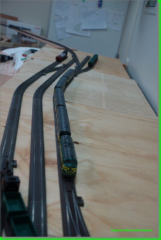

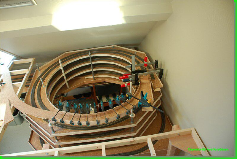

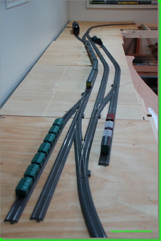

Foto van een voorlopige lay-out aan het klimspiraal.
Hallo, een fijne avond alvast.
Kort kopstation nabij het klimspiraal:
Dit mini-kopstation eens uitgelegd nabij het klimspiraal, om wat gevoel te krijgen bij dit idee.
Ik laat het een paar dagen liggen en bekijk het eens als ik er voorbij loop, ... meestal weet ik na een paar dagen of iets goed of fout zit    ;)
Dus sneller dan bij de vrouwen ....  :D
ik bekijk ze nog altijd na als ik er ééntje voorbij loop  :o) :o) :o)
Foto van bovenaf genomen:
Foto waar een tunnel portaal zou kunnen komen .... een idee ?
Foto op de wissels (straat):

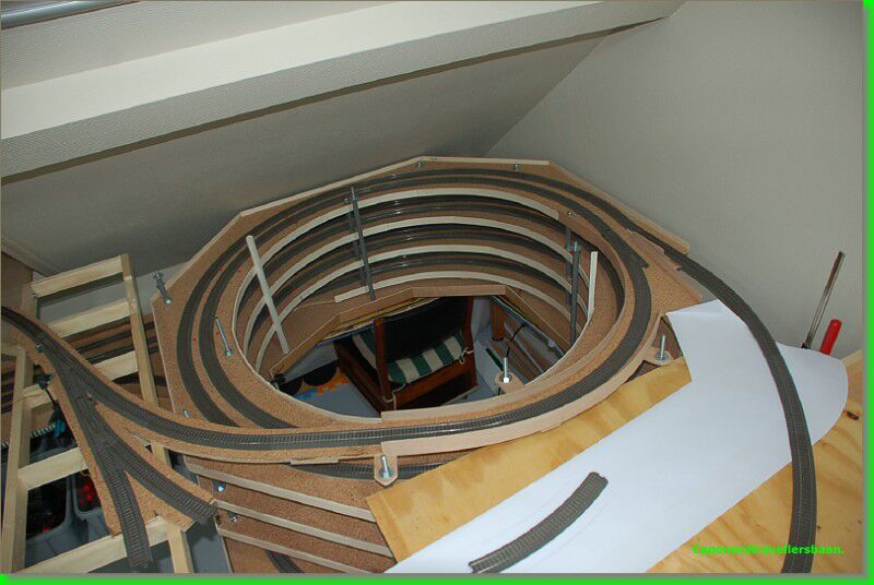

Ondertussen het boven dek van het klimspiraal aangepast aan een comfortabel geheel ... weer meet en pas werk ...  8o
Een foto van het oude geheel :
Tot dan,
Re:Caponordtraveller baan..Klein kopstation eens uitgelegd nabij het klimspiraal.
Nog even een extra punte houtwerk.
Vindt het top als mensen zo met hout bezig zijn ziet er verzorgd en netjes uit,
Gr. Arno
Hoi Steven,
wat ziet het er toch allemaal super netjes uit B)
Citaat van: caponordtraveller op dinsdag 24 januari 2012, 22:14:01
Qua zichtbare gedeelte werk ik op dezelfde manier en dan nog. Ben blij begonnen te zijn aan het maken van een stuk scenery want als je geen ervaring hierin hebt dan is het moeilijk in te schatten hoeveel ruimte je nodig hebt voor bruggen, tunnelportalen, gebouwen en noem maar op.
Kun je inmiddels een plan van het zichtbare gedeelte laten zien?
Hoi Steven,
Je kunt van  je kopstation een brug maken. Dat ziet er denk ik wel leuk uit.
Leon
Hallo Steven,
Een kopstation op die plek lijkt me niet verkeerd. Je kunt toch niet doorgaand ergens naar toe  :D  Het ziet er allemaal zeer punctueel uit bij jou  :thumbup:
Michiel
*zal zijn eigen wel eens uitnodigen om eens een kijkje te komen nemen*
Want dit word echt een prachtige baan!
Doe zo verder Steven!
m,v,g
Dieter

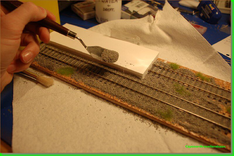

Tussentijds testje
caponordtraveller
Tussentijds testje

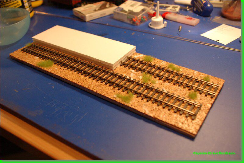

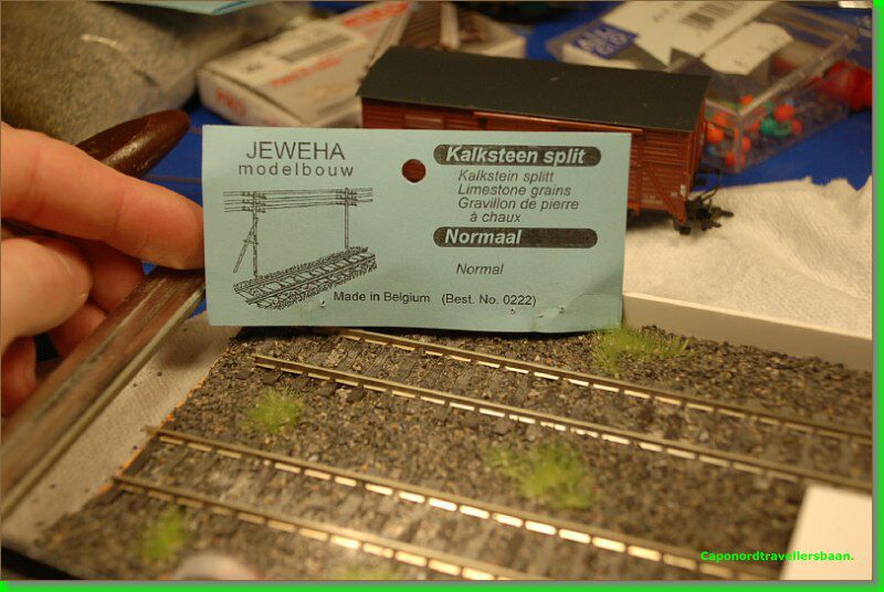

Ik had al een tijd zin om die ballast eens te testen van Jeweha-Modelbouw.  :)
Op een paar beursen had ik eens wat materiaal bij deze handelaar gekocht.
Een klein testje om ballast en de lijm te testen drongen zich op.  :idea:
Vooral over het lijmen van ballast steentjes tussen je rails is al heel veel geschreven.
Het overgrote deel van de modelspoorbouwers zweren nog altijd bij de klassieke houtlijm, afgelengd met water en een druppel wasmiddel. De verhouding is dan 1 op 4 of  1 op 5. Dus één deel houtlijm en vier delen water.
Ballast Lijm Jeweha 0300 : is een blijvend elastisch lijm die aangelengd wordt met water, de verhouding kan je doen op 1 op 4.
Een druppeltje dreft erbij, voor de oppervlakte spanning.
Waarom nog een paar druppeltjes wasmiddel?  :idea:
De druppeltjes Dreft zorgen voor de oppervlakte spanning weg te nemen op het te lijmen oppervlak.
Dus concreet zit er een beter vloeing van de lijm op de steentjes en je ondergrond.
Je zal zien dat alles snel en vloeiend overal tussen loopt.

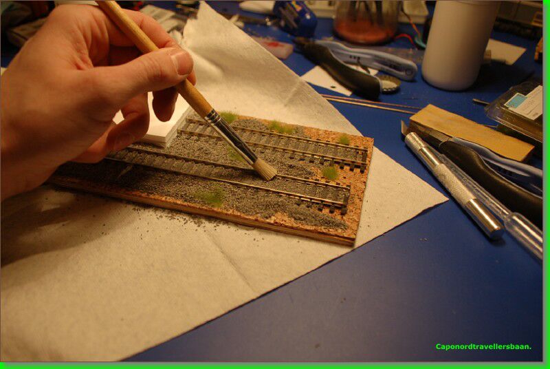

Test :
Als basis een triplex van 5mm genomen, laagje kurk erop van 2mm, de Piko A rails gefixeerd.
De gebruikte ballast is ook van Jeweha en is de Kalksteen ballast (0222) met een blauwgrijze kleur.
De ondergrond werd eerst ingelijmd met een laagje houtlijm en hierop gaat de ballast.
Met een kort borsteltje kan je alles mooi verdelen en invegen.
De lijm klaargemaakt volgens opgave en in een flacon met dosseerpunt gegoten.
Het druppelen gaat vlot en je kan correct werken.
De basis :
Het instrooien :
Het invegen :
Het kan drogen ...  O:-D
alle tips, welkom ...
Re:Caponordtraveller baan..Klein testje met ballast van Jeweha.
hallo steven,
dat ziet er toch mooi uit,als ik aan mijn k rails begin(draaischijf) ga ik ook houtlijm gebruiken kan je goed verdunnen.op andere plaatsen ga ik schoenmakerslijm gebruiken,lijmt ook goed op kurk en kan je ook goed uitsmeren.
groeten en succes verder;
peter(ke33)
Hallo Steven,
Je proef stukje ziet er goed uit, ballast lijkt er klein op de foto maar het geheel oogt heel mooi.
Steven,
Toevallig vorige week in Houten dezelfde ballast meegenomen omdat de maat mij mooi leek.
Ik had geen zin om ook de lijm nog mee te slepen.
Als je ervaringen god zijn dat dan een volgende keer toch maar eens halen om te proberen.
Op jouw foto's wordt die eerste indruk ruim bevestigd.
Is de ballast al droog op de laatste foto of wordt het door de lijm een stuk donkerder?
Groeten Robin
Citaat van: Hero op zondag 29 januari 2012, 22:13:36
Steven,
Groeten Robin
Hoi Robin,
de korrel van de ballast split is echt heel realistisch, mijn eerste indruk met de lijm zit heel goed,
de lijm is nog niet droog, pas gedaan.
Ik laat zeker een afgewerkte foto in detail hier na,  ;)
groeten
Goed gegokt dus ;)
Ik zal dan het geduld op brengen om te wachten tot de boel droog is.
Is nog altijd sneller dan nu zelf gaan lijmen.
Gr. Robin
Hoofdstation : c-rail sporen eens gepresenteerd
Hoofdstation :
ik had al een tijdje zin om de vorm van het hoofdstation eens fysiek te willen zien  8) en kijken of ik er een goed gevoel bij zou hebben  8o, ik heb het dan maar eens uitgelegd op enkele platen op het frame.  :thumbup:
Enkele platen, wat rails en de slanke wissels geven meteen een indruk :  :idea:
foto genomen aan de deur, brug locatie.
foto genomen vanuit de hoek, andere hoofdzijde.
bedenkingen of betere ideëen, vuur ze maar af  :P
groeten
Re:Caponordtraveller baan.. Sporen van station eens uitgelegd.
Hoi Steven,
Dat ziet er goed uit!! Echter zou ik persoonlijk proberen mijn doorgaande sporen in het station langer proberen te maken.
Ik heb het idee dat je straks heel beperkt bent met de lengte van de treinen die je in je station binnen kunt nemen.
Ik heb ook een poosje een vrij kort station gehad en liep daar constant tegenaan.
Groeten Martin
Hoi Steven,
Ik had dat zelfde Steven, in het hoofd had een loc al tientallen keren het traject gereden, maar het uit leggen van rails, en het dan voor het eerst laten rijden van een treintje, dat is toch net even anders. ;) Bij mij kwamen er zo toch enige problemen aan het licht  8o, Maar die door opnieuw uit denken en leggen van rails weer opgelost werden ;) Zelf vind ik dat het leukst.
Ligt die knik in je station? is denk ik mooier als je die wat flauwer kunt maken?
Je baan en opbouw ziet er allemaal erg verzorgt uit. :thumbup:
Vooral doorgaaaaaaaaaaan Steven
Gr Ruud
Vind het helaas een iets te kort station. De wisselstraten zijn al langer dan het station, verder lijkt de knik zeer grof. Misschien iets met Tilly bogen proberen?
