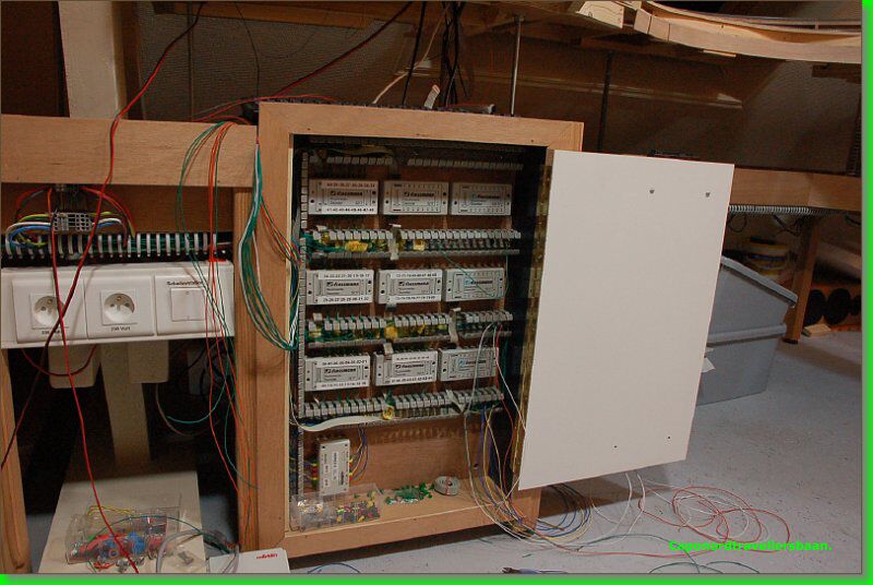

Kastje met bezetmelders en bijhorende nog aan te sluiten (52) bezetmelder draden.

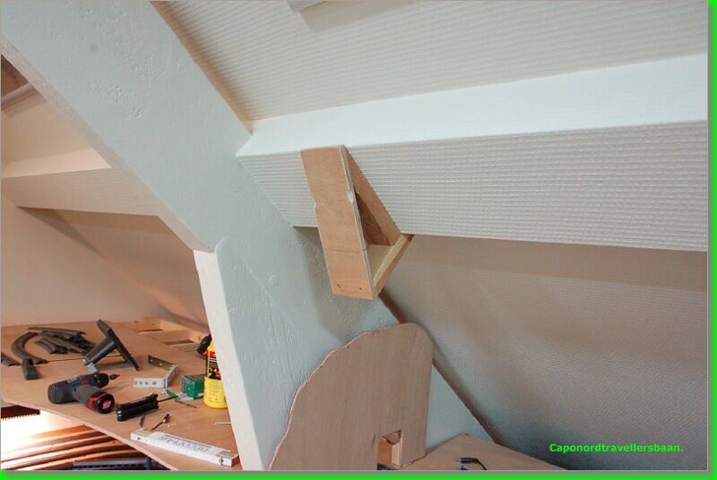

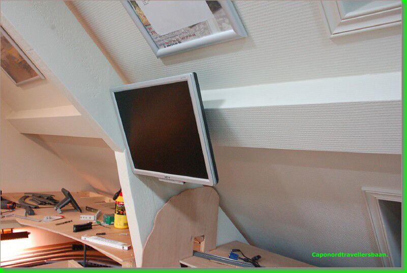

Er werd een betere plaats gezocht om het pc scherm te zetten of op te hangen.
Het was iets dat altijd in het gezichtsveld stond van de treinbaan.
Daar meteen komaf mee gemaakt en een beugel gemaakt om het scherm op te hangen.
Beugel voor montage van het pc scherm, Koploper info.

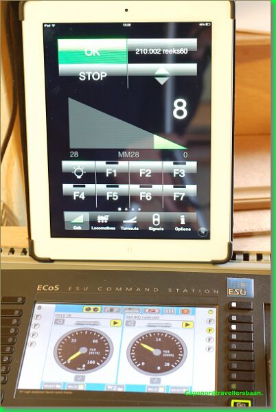

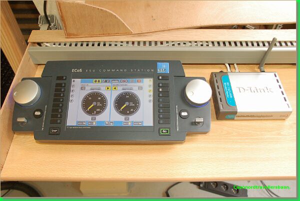

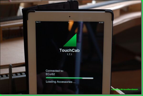

Ondertussen de pc weer aangesloten, opgestart, KOPLOPER 8.0 erop, de ECOS ook een plaats gegeven.

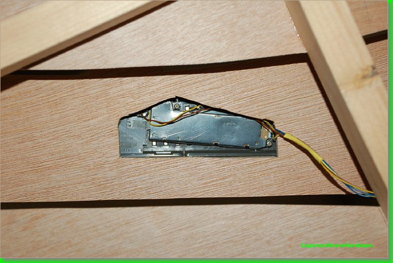

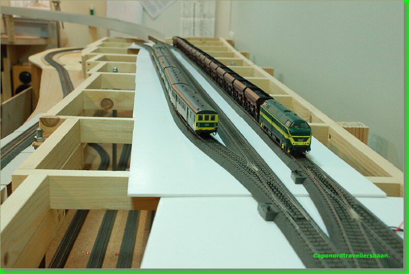

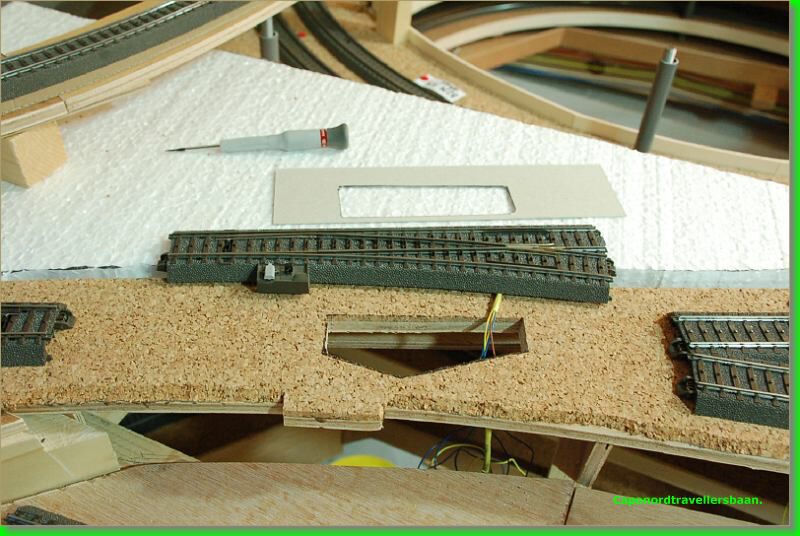

Na meer dan 9 maand, terug wat proefrijden op het groot schaduwstation.
Voorzichtig verkennen de treinen de eerste wissels uit het klimspiraal .....
De wissels werden voorzien van een opening langs de onderkant.

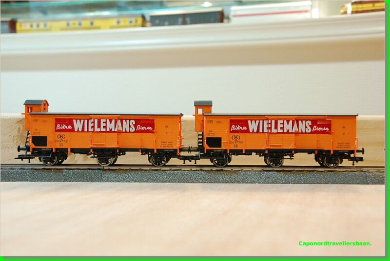

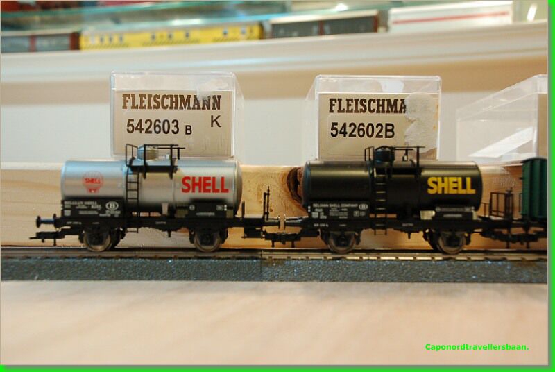

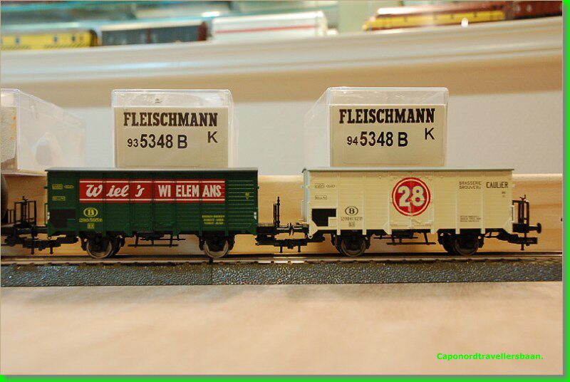

Ondertussen is er de laatste tijd terug wat rijdend materiaal bijgekomen ....  >:-D
Ik kan het niet laten  :o)
Hoofdzakelijk Tijdperk 3 materiaal van Fleischmann.

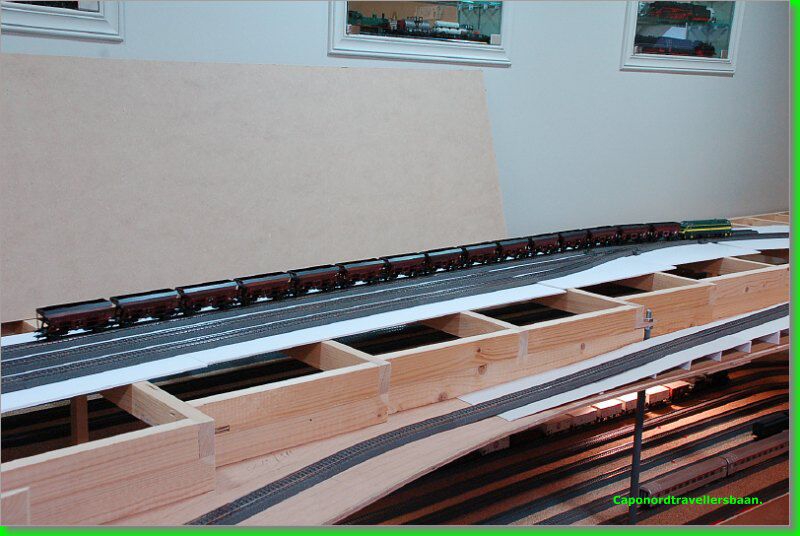

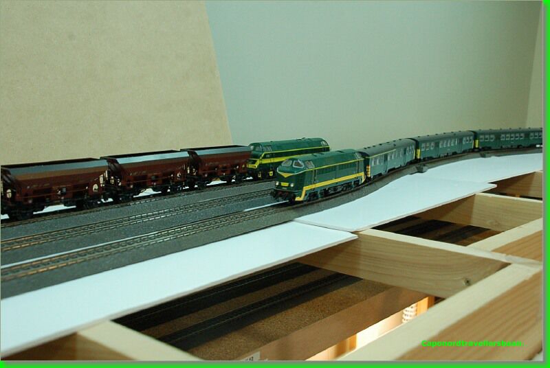

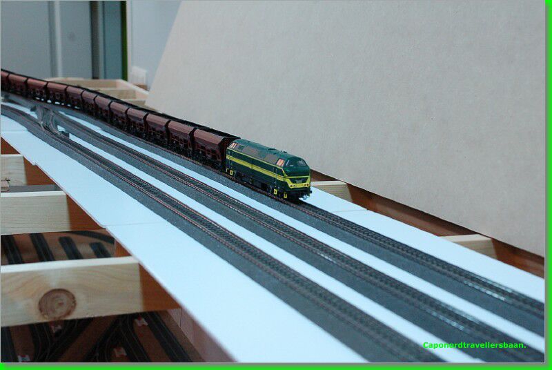

Modelspoorbaan België 1958: testrit op 0 niveau.
Hallo vrienden,
even wat leuke diesels op de baan gezet en proefritten laten doen ...
enkel plaatjes  ;)
opmerkingen welkom....  :idea: :help:
Groeten Steven
Re: Caponordtraveller baan.. rijden op 0-niveau eindelijk....
Steven,
In een woord: geweldig mooi :thumbup: :thumbup: :thumbup:
Arie
Gefeliciteerd met het behaalde resultaat Steven, je hebt een prachtige mooie strakke baan man.
Ik volg je draadje al heel lang maar verwonder me steeds weer over je wel overwogen vorderingen.
Ga zo door je bent goed bezig  :thumbup:
Gr Ruud
Hallo Steven,
Zeer mooi
Vooral die lange kolen sleep is zeer mooi
Marc

Zeer mooi. Vooral die lange kolen sleep is zeer mooi
Marc
Marc, de kolentrein staat hoog aangeschreven als mijn favoriet  ;)

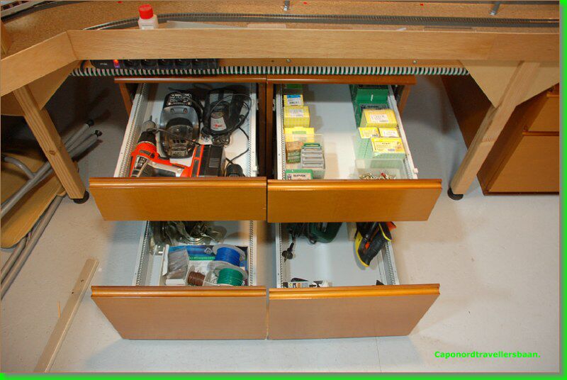

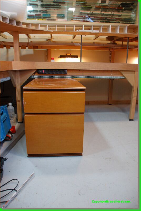

Modelspoorbaan België 1958: extra opbergruimte
Hallo vrienden,
de ideëen van John Tilly bruisen hier verder op het forum.
Achteraf gezien is het zonde van ruimte dat je kwijt speelt onder veel treinbanen....  8o
ook was dit hier het geval.
Enkele kastjes op de kop kunnen tikken, ikke content  ;)
Thuis gekomen ....  wielen eraf ..... twee verdiepen hoger brengen ...... passen .......   :O  dammm   8o        god f*ck
Kunnen net niet onder de treinbaan ...............

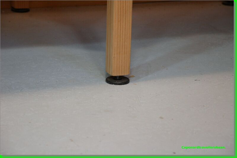

Eén oplossing : de ganse treinbaan moet omhoog, alle poten hebben een regelbare stelschroef, dus dat word opnieuw alles afregelen, waterpas zetten ...
Damm, kast juist 7 mm te hoog ....  >:-D
Regelbare poten, een 20 te regelen en baan dan opnieuw waterpas zetten.
Alles zit nu gemakkelijk bereikbaar weg  :D
Ze staan er en alle problemen zijn allang weer vergeten  :thumbup:
Fijn weekend.
Steven
Re: Caponordtraveller baan.. extra opberg ruimte .
Steven,
Ik sta er iedere keer weer versteld van, de oplossingen die je weet te bedenken.
Al met al is dit natuurlijk wel een mooie opberg methode.
Veel succes met de scenery, en het bedenken ervan.
Arie
Hallo Steven,
Ja kastje onder de baan is altijd een fijne oplossing, zelf heb ik er ook drie gemaakt waar ik dan alle doosjes in kan plaatsen.
Ahh, nog iemand besmet met ladekasten onder de baan :P, reuze handig Steven, vr gr Arie
zo'n lade kast heb ik 2 weken geleden nog naar het kringloop centrum gebracht.
had een paar nieuwe aangeschaft bij Ikea...
je kunt blijkbaar niet genoeg ruimte onder je baan hebben...
2 metalen kasten gehaald en nu alweer helemaal vol...
groet Winno
Al weer aan je het bouwen Steven?  Mvg Arie

Bezetmelders : update en uitbreiding.
De voorziene plaats in het kastje zit nu compleet vol met de bezetmelders van Viessmann.
Er is nu terug voldoende capaciteit om bezetmelders aan te sluiten.  ;)

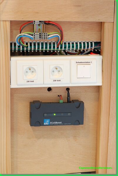

Ecosboost van ESU
De ESU Booster ook een plaats gegeven, deze levert stroom aan het zichtbare gedeelte van de sporen.
De zichtbare sporen dus.
Ik dien nog na te gaan of een sleperwip nu echt noodzakelijk is tussen twee stroomkringen, ... diverse fora spreken elkaar tegen.... nog niet echt duidelijk ......
Iemand tips of advies ?

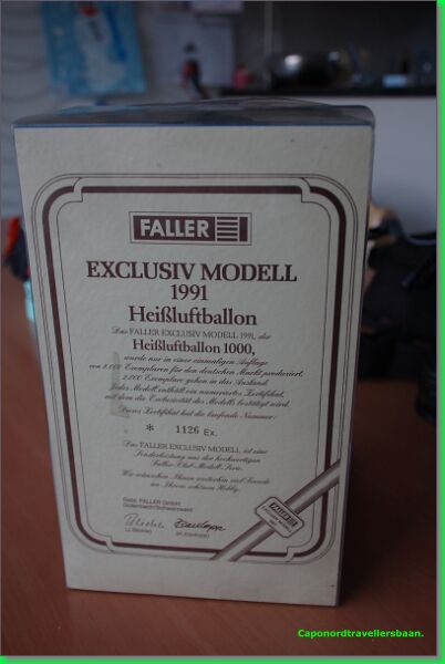

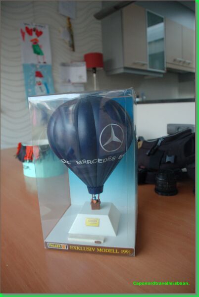

Luchtballon van Faller
Al enkele jaren op zoek naar dit model, in 2013 te pakken gekregen via een tweedehands aanbieding, uiteraard tevreden  :D
Zie zo, met dit zal ik starten !

Hallo Steve,
Ik gebruik geen sleperwip, gewoon de B gescheiden van het andere deel, de (digitale)massa blijft doorverbonden over gans de baan
ik werk met Ecos en Boosters van AJ, werkt perfect zo

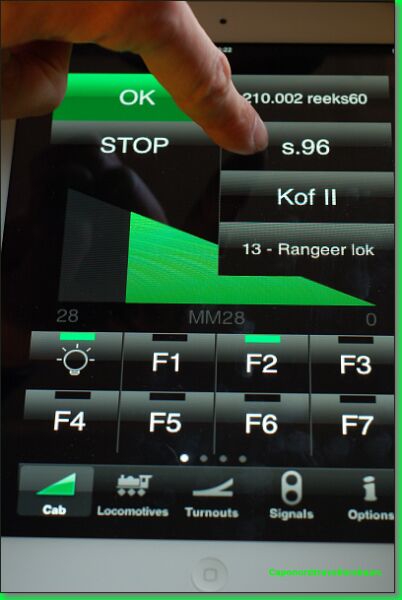

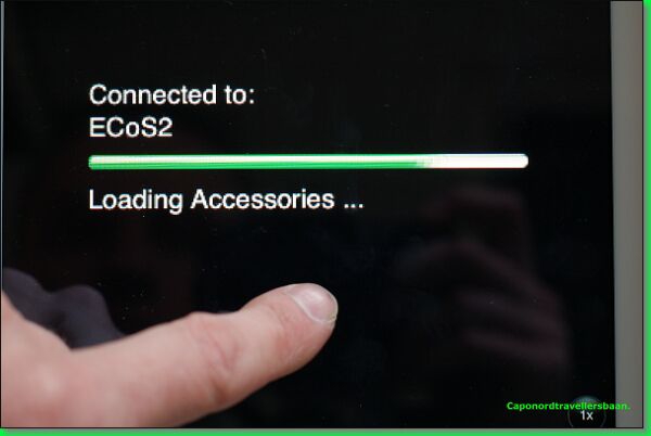

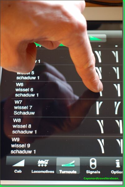

Touchcab:
- De App Touchcab geïnstalleerd op tablet en smartphone. Deze app laat je toe de ESU Ecos over te nemen en te besturen.
  De App Touchcab blijft werken volgens de website maar is uit de App stores
  (edit vandaag vernomen op de website dat de man er mee gestopt is op 30 december 2015)
  http://www.touchcab.com

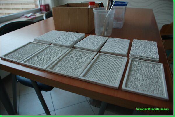

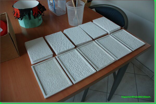

Vervolg:

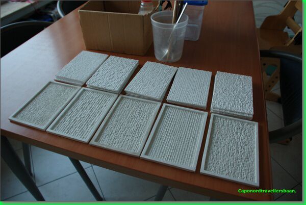

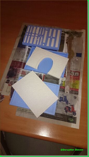

Gips gieten met mallen van Spörle en Langmesser
- tunnelportalen, muren, steunen, .... met porseleingips.
Spörle kan je vinden op : http://www.mist72.de/spoerle2014.pdf
Langmesser kan je vinden op : http://www.langmesser-modellwelt.de
Onderstaande mallen zijn van Spörle:
Deze mallen zijn van Langmesser, herkenbaar aan zijn blauwe kleur:

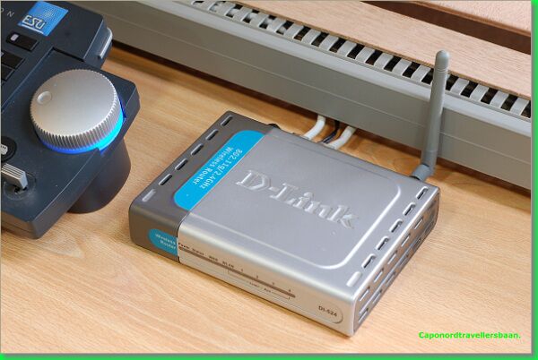

ESU ECOS op een wifi router aangesloten en testen.
- om de Tablet of smartphone te kunnen aansturen moet een wifi router gebruikt worden:

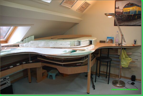

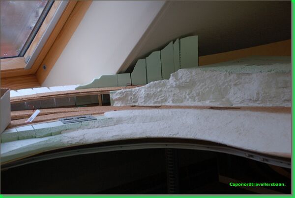

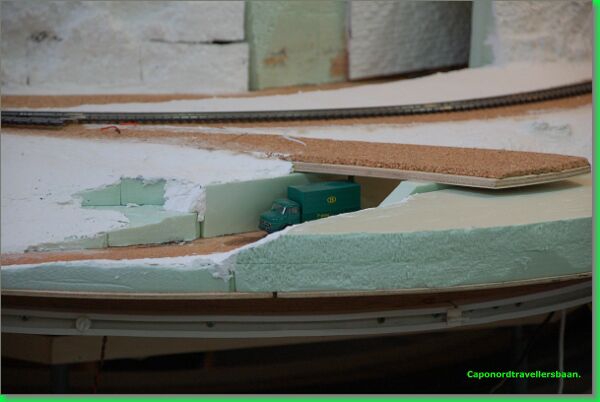

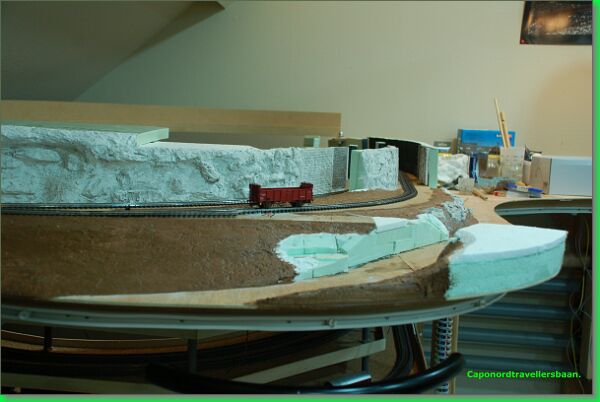

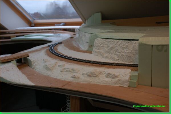

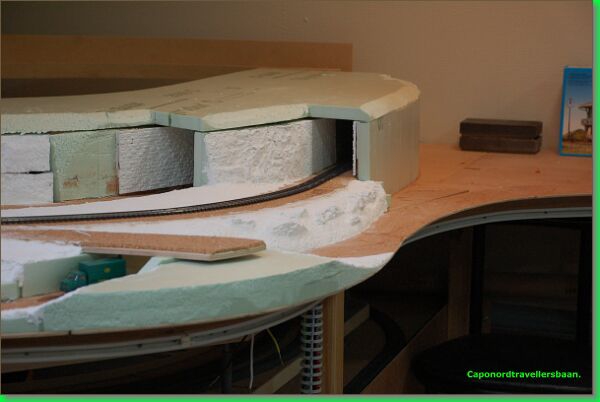

Omgeving klimspiraal
- de bovenkant van een klimspiraal werd dichtgemaakt, geen sinecure.
- tunnelportalen werden ingewerkt
- de hoogte werd bepaald voor de latere brug ( Remouchamps - België )

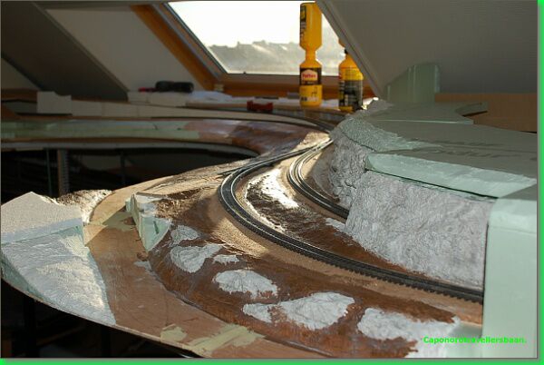

Een overzichtsfoto van het klimspiraal en zijn aankleding:

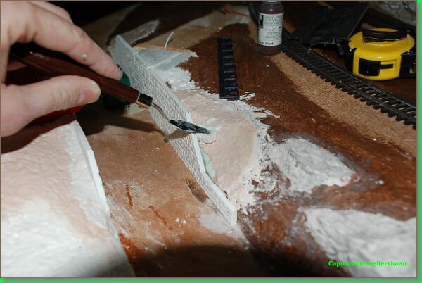

De bouw gebeurt hoofdzakelijk met Styrodur platen van verschillende diktes van het merk BASF.
Deze niet duur en uiterst gemakkelijk te snijden met een gloeidraad.
Op de voorgrond zie de glooiing van het landschap. De toplaag is met Sculptamold (USA) gemodelleerd.
Een uiterst modelbouw vriendelijk product dat zich gemakkelijk laat bewerken, herwerken, schuren, wrijven en schilderen.
Hier zie je perfect de contouren van het landschap.

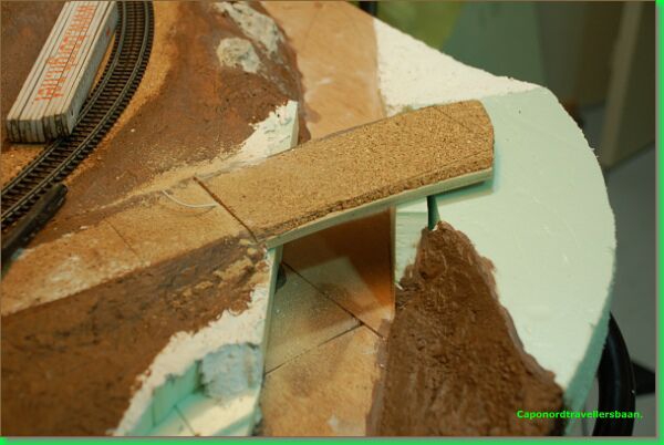

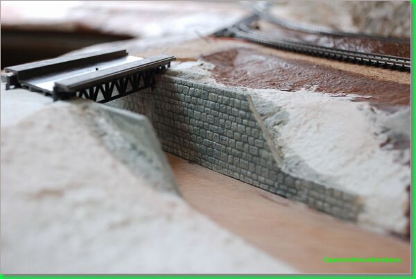

Een eerste prototype van wat een brugje moet worden ...
en een likje bruine verf doet wonderen  :)

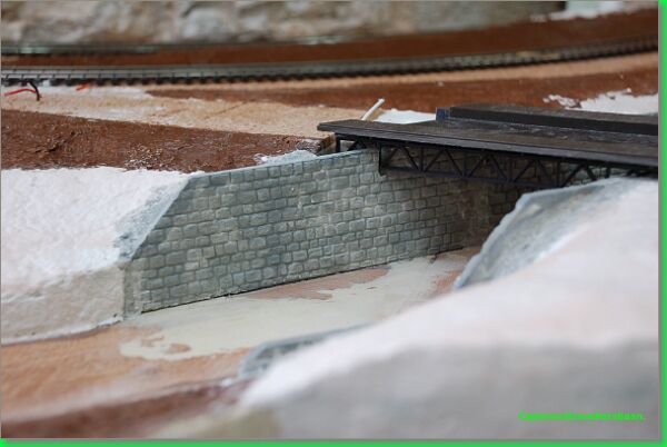

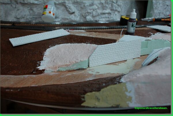

Vervolg:
Een perfect brugje zou dit kunnen zijn...
Met mooie arcades en prachtige herfstkleuren bovenop  :)
Nu op zoek in de vakhandel...naar het geschikte model...
Eerst aanpassingswerken, de brug eruit, de zaag erin...
Landschap en muren in aanbouw, landschap kan je met Sculptamold mooi laten aansluiten tegen je muren.
De andere zijde wordt ook fijn gestreken en het landschap krijgt vorm.
De brug voorlopig gepositioneerd, me happy !!!
