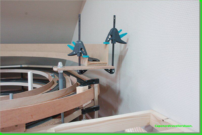

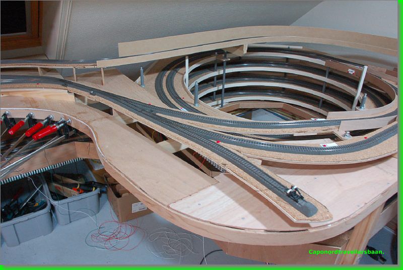

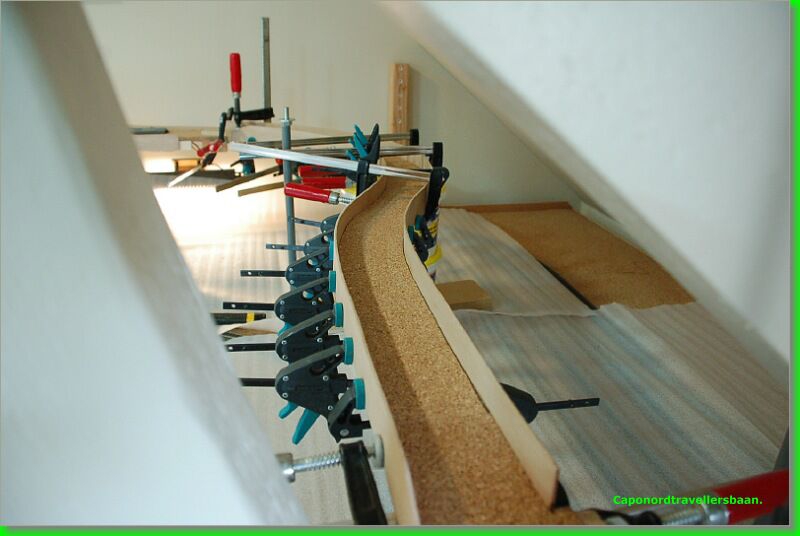

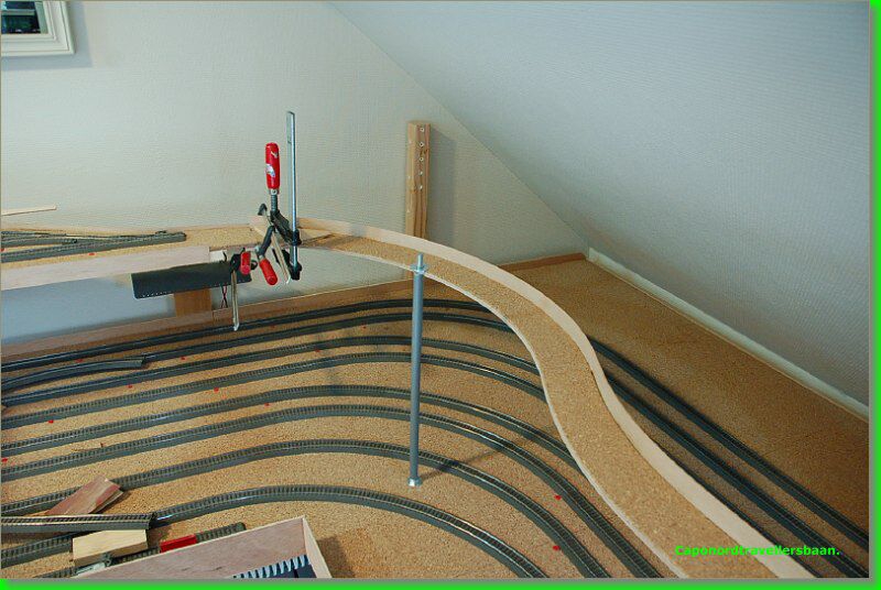

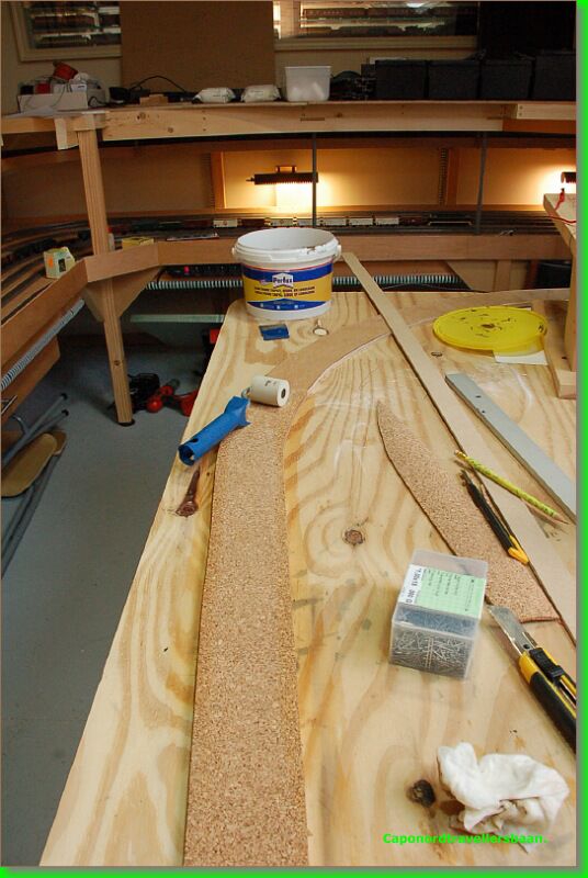

 hallo,

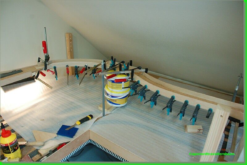

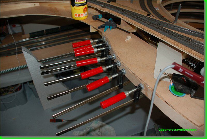

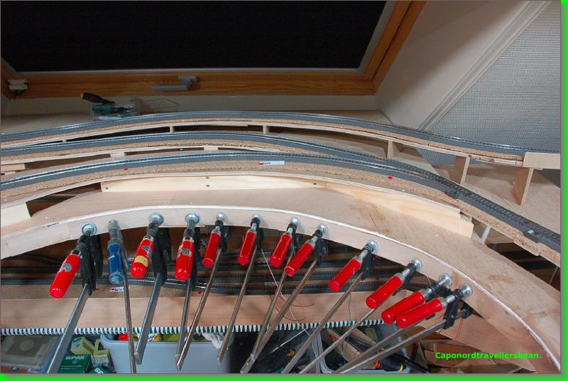

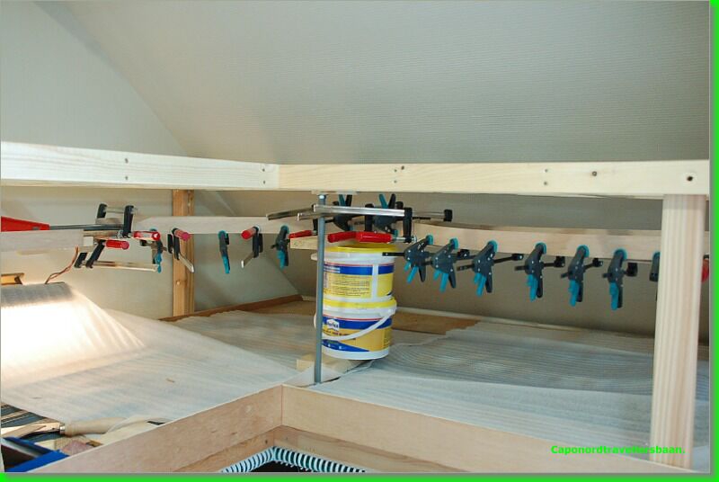

de lijmtangen hebben de laaste dagen ook overuren gedraaid.
Laat ons zeggen dat dit een kort intensief stukje was  8o

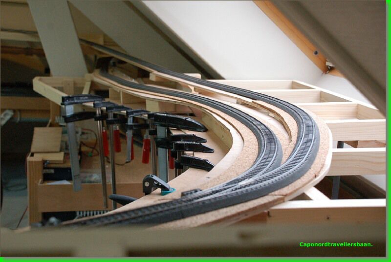

Bovenaanzicht: de kronkel loopt een beetje zoals een S-vorm, te meer dit zorgde voor een goede aansluiting op het zichtbare gedeelte.

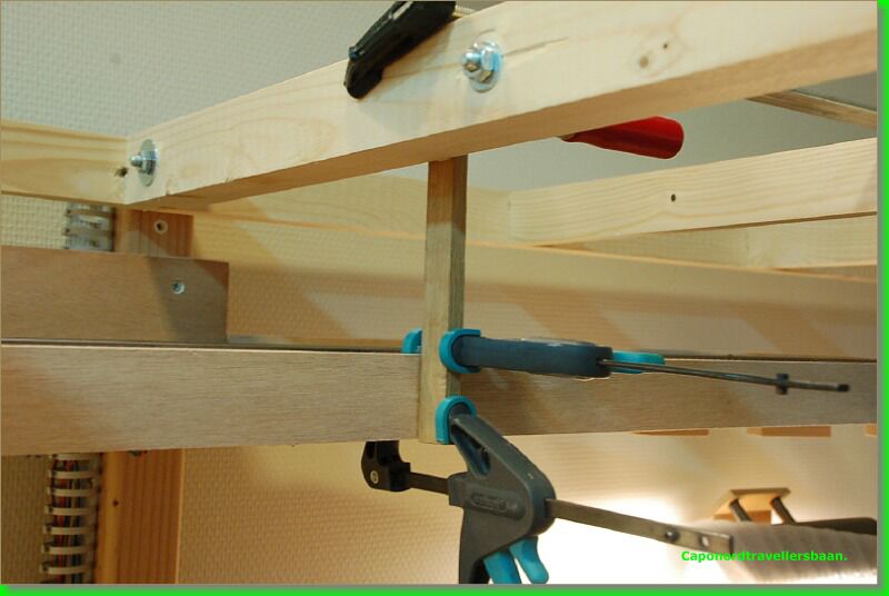

Plankje op de verbinding van de twee gedeelten en om het kurk niet te beschadigen.
Twee potten kurk lijm houden het gewicht van de lijmtangen op.  ;)
Dit begint er al wat op te lijken ....  O:-D

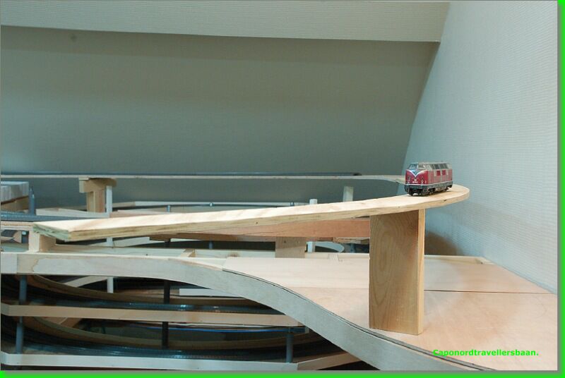

De bovenste kader erop gemonteerd geeft meteen een idee van de hoogte tussen de twee niveau's.

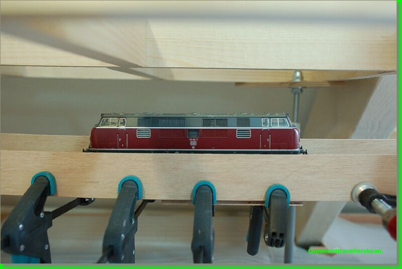

Mijn oude vriend komt eens langs en zag dat het ....
allemaal goed was, vangrail beschermd mooi gedeelte van de lok.
Even de handelbaarheid nog eens testen, OK !  >:-D
Hopelijk ben ik zaterdag wat fris en kan ik misschien eens proefrijden, jaaaaaaaaaa, dat zou aangenaam zijn, lang geleden !!!
Ale nog geen weekend, maar bijna !!!
Spoorse groet aan allen,
Steven

Mooi gemaakt Steven, maar goed dat je laat zien dat er rails in de bocht komt, anders hadden we toch maar mooi gedacht, dat het een knikkergoot was :D,
vr gr en veel plezier met rijden komend weekend Arie ;)

Ziet er degelijk uit, en die kronkel vind ik niet zo gek. Helemaal toen je die foto liet zien waar die op de gewone baan aansluit. Mooi hoor  :thumbup:
Ik zou alleen zelf niet zo'n hoge rand hebben gemaakt: als je de helft hoog had gedaan kan de trein er toch ook al niet meer vanaf? En is dat risico er trouwens wel?
Maar verder een mooi uitgevoerde constructie.... 8) hou ik wel van  :D :D

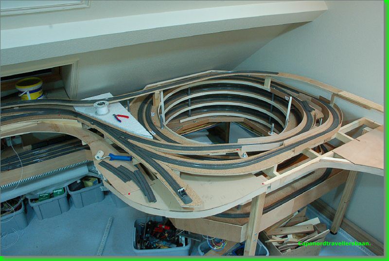

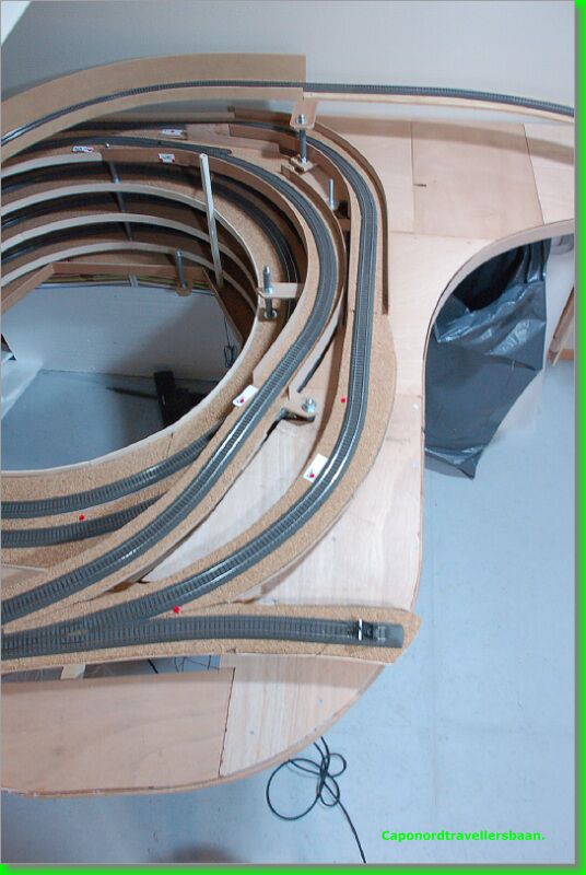

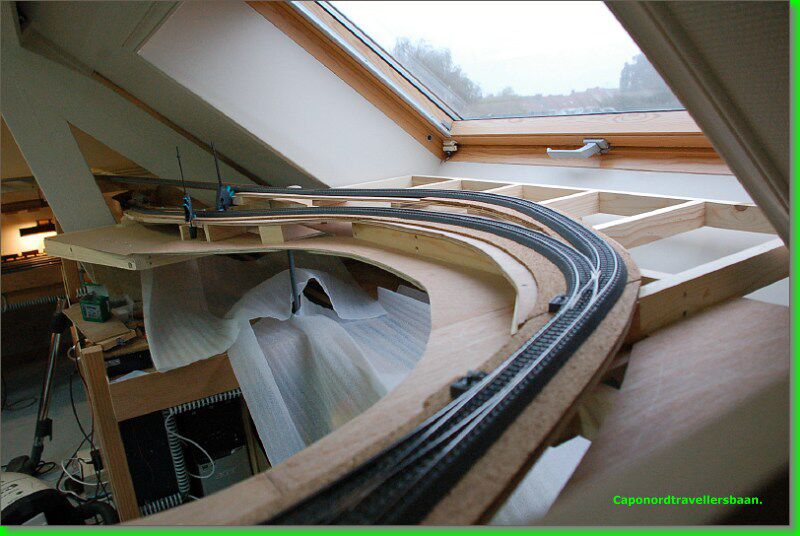

Caponordtraveller baan.. klein schaduwstation af en wat nieuwe spullen.
na het stevig feestje van gisteren moet ik bekennen, ik heb me nog beter gevoeld  :? 8o

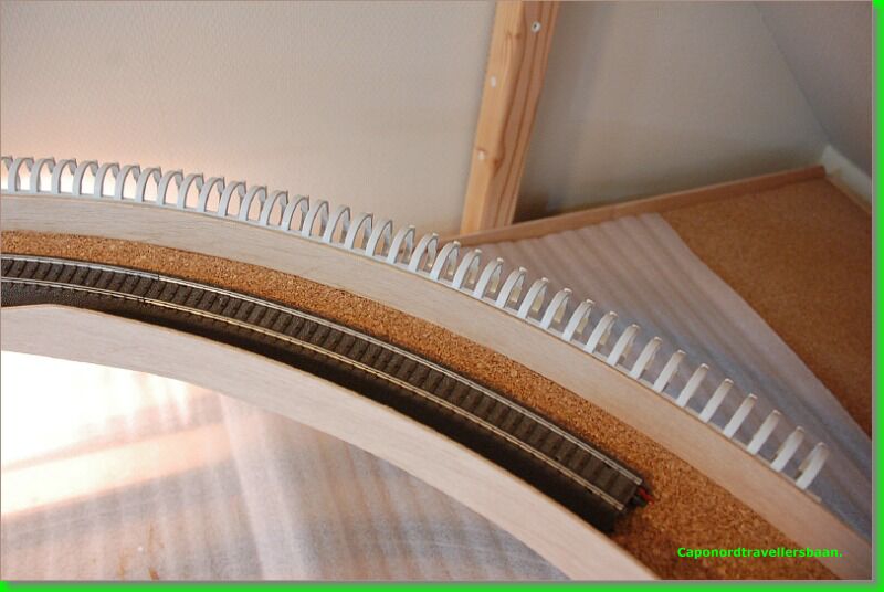

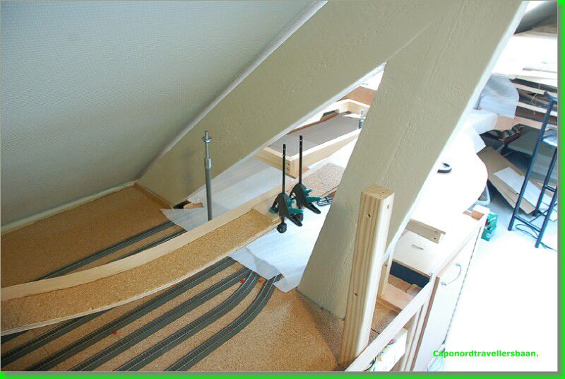

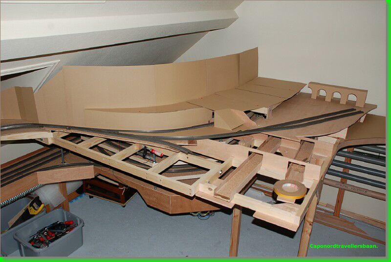

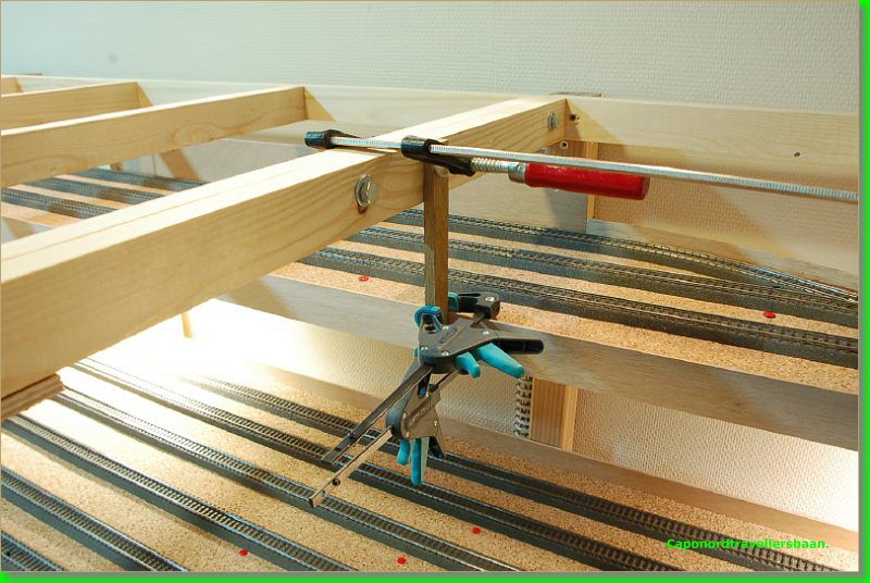

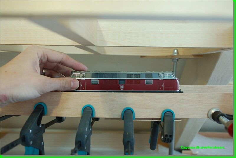

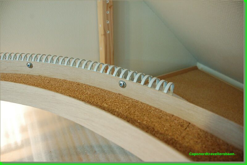

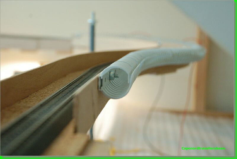

De verbinding van het kleine schaduwstation is door middel van een gebogen stukje spoor naar het zichtbare gedeelte nu een feit.
Er is aan beide kanten een beschermboord bevestigd van 40mm hoog multiplex van 3mm dikte.
Het Tehalit draadkanaal bevestigd met de dubbel zijdige kleefband.
Een boutje met grote platte kop van M6 houd deze verbonden met het hout.
Zicht op de kop.

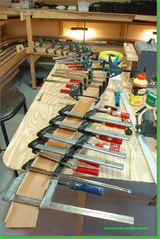

Het smal gedeelte werd door middel  van houten balkjes vastgelijmd en geschroefd aan de bovenste gedeelte om waterpas te werken.
Detail van het ophangbalkje.

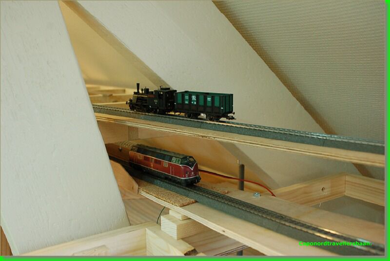

Eerste indruk van de twee sporen, één beneden naar het schaduwstation, de bovenste naar parade traject.

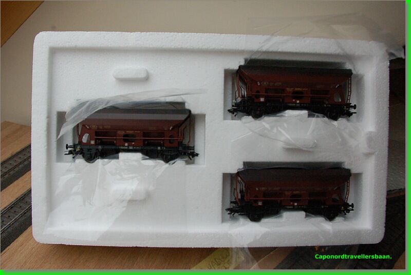

Beetje materiaal binnen, veel is het niet, maar ik content !
- smalle boogstraal rails 24912
- mini grondspot van Brawa ( Z-schaal)
- setje Erts wagens van Märklin 46313 ( sleep al ondertussen staat op 14 stuks  )
- tegenboog sporen
- slanke wissel sporen.

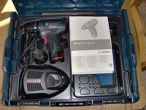

Een Bosch mini-machine nog op de kop kunnen tikken aan een gunstige prijs, heb nu diverse machines op dit principe van 10.8volt Lithium batterijen van Bosch en ik ben er uiterst tevreden over.
Sterk en duurzaam vooral. Nu kan ik dit in een koffertje overal meezuilen, thuisbaan of in de Modelspoorvereniging!
Dag Ernstcramer, jah wat is hoog ? Ze zijn 40mm hoog, multiplex is 8mm, kurk is 4mm, is dus een 28mm dat beschermend is.
  Ik heb ooit eens iets zien van een treinbaan denderen  8o en het was niet goed ....  :D
  Mijn kleine mannen vinden dergelijke verbindingstukken top, dus dan gaan die handen van ... " kijk daar eens "  >:-D
  Dus beschermen die handel .

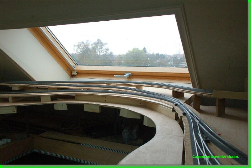

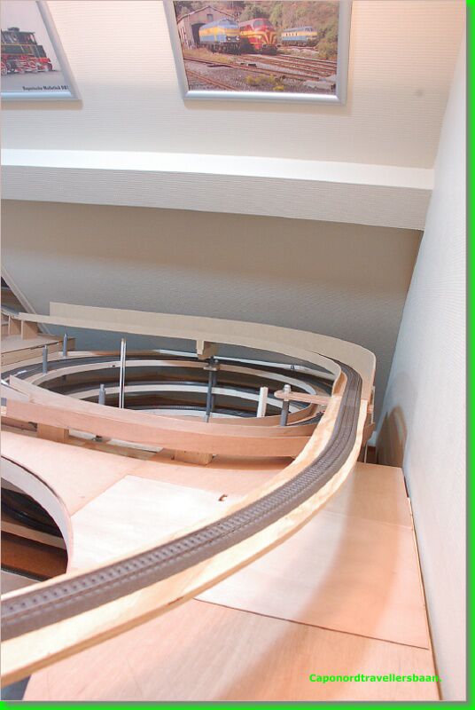

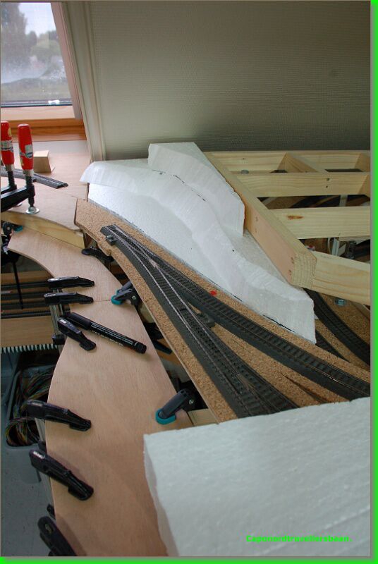

Caponordtraveller baan.. tocht naar het klimspiraal....

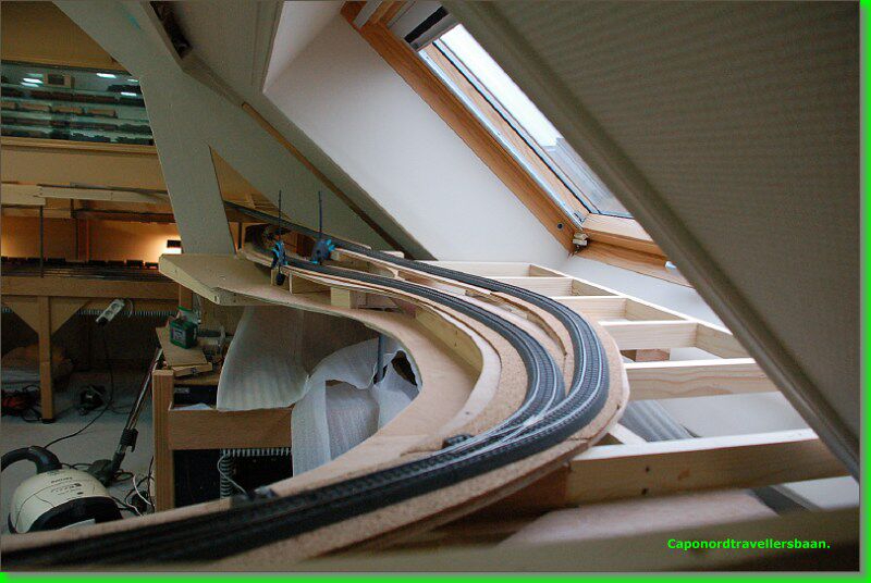

De verbinding naar het klimspiraal is een feit !

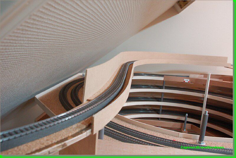

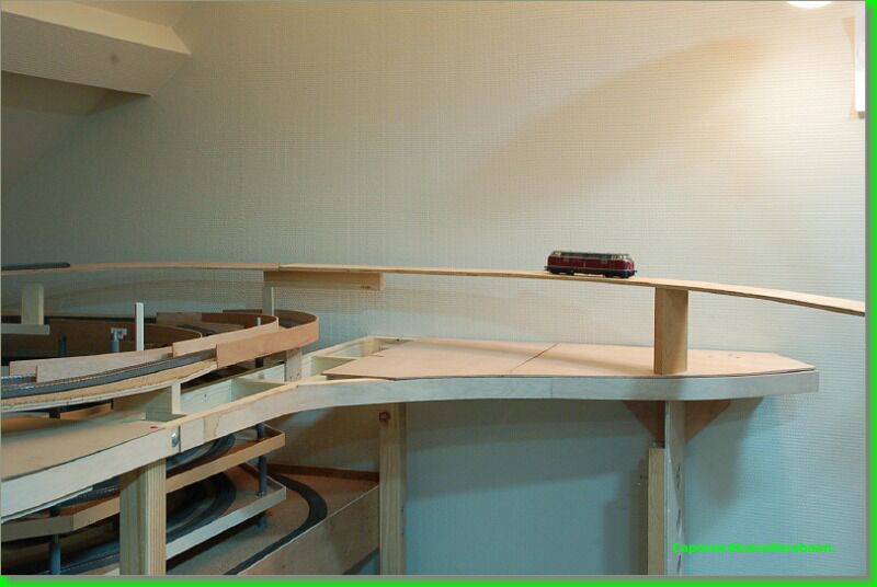

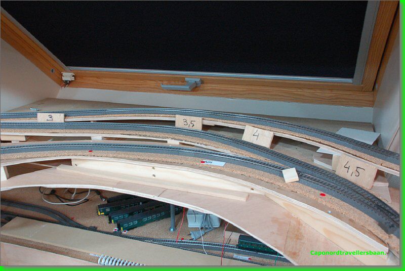

Door de hoogte van dit nieuw schaduwstation naar het zichtbare gedeelte, werd gezocht naar een mooie overgang in stijging.
De lengte die we hadden om dit te doen was een kleine 4 meter rail.
Neem 4 meter met een stijging - dalings percentage van 2.5cm per lopende meter en we komen om ronduit een 10 cm.
Ideaal om twee sporen over elkaar te laten kruisen.
De laatste dagen wat proefgereden met diverse lokomotieven en diverse slepen. De ene al wat zwaarder dan de andere en de andere wat langer dan de ene.
Compromissen waren er in dit geval niet echt nodig, dus de uitvoering liep vlot. :thumbup:

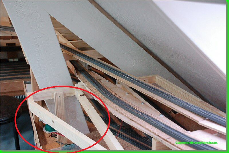

Het bovenste spoor dient nog wat lager komen, opstelling is een test case !

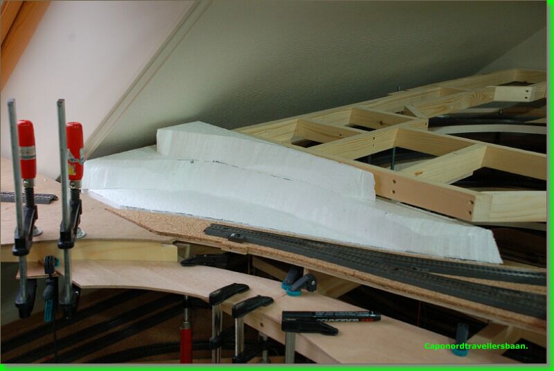

De aangeduide cirkel toont nog een voorlopige proefopstelling van de baanrand, echter dient deze nog glooiend gemaakt te worden.
Dit stukje komt voor een dakvenster en dient zo smal mogelijk uitgevoerd te worden, terug mijn lijmtangen aan het werk.  >:-D
Lijmtangen weg, glooing van de baanrand op maat gezaagd en merk de (mooie) overgang op tussen de verschillende niveaus.
Voor dit stuk wordt er stevig over nagedacht alles demontabel te maken ... ideeën genoeg !  :idea: :D

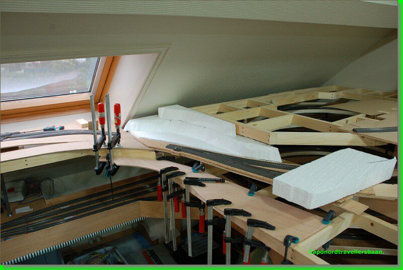

ISOMO OF STYRODUR ???
In de Gamma ooit eens een pak Isomo met platen van 4cm dikte gekocht.
Weerstanddraad gemonteerd in een proefopstelling en op een labovoeding aangesloten.
Het snijden lukt, maar is niet zoals met een ANGEL CUTTER.
Raspen kan je ook al niet met isomo, dus neig ik alles in styrodur te doen.
Dergelijk toestel hebben we in onze modelspoorvereniging en is een stuk toehankelijker om alles toch iets beter te behandelen.
Ik zoek eens een foto op  :important:
Eerste testen ....  :?
De onderste baanrand werd ook hier glooiend gemaakt op het frame van de treinbaan.
Voila dat was het voor dit weekend, veel is er niet gereden  :-(, wel weer enkele wijzigingen doorgevoerd.  :o) :thumbup:

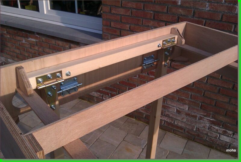

Onderussen bezig aan mijn module baan: Carmeuse MOHA.
Misschien start ik later eens een topic met deze baan.
In elk geval al een fotoke of 2, 3  ;)
Dus weer tijd te kort voor andere dingen  :D
Groet Steven

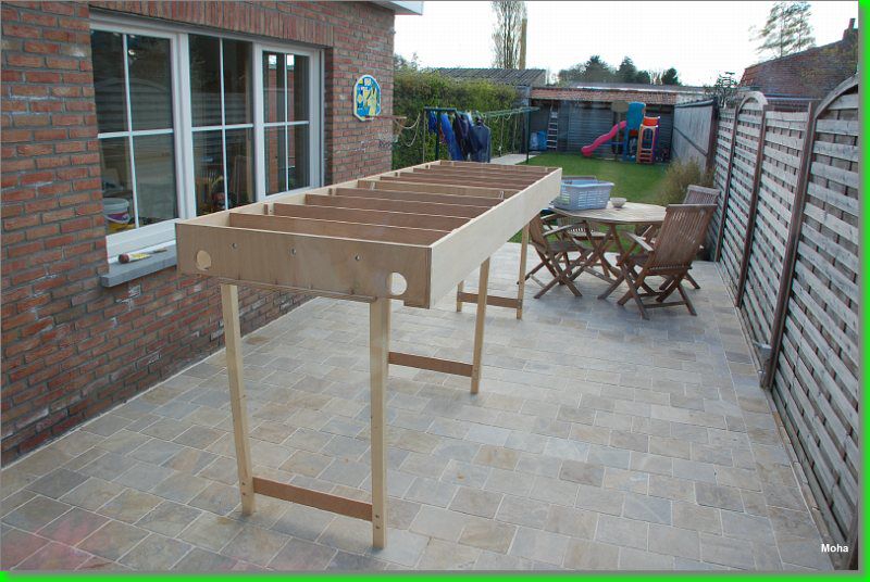

Dit weekend terug te vinden met de Zwitserse modulebaan "REUEN" in Mechelen op stand 36.
Modelspoorclub Pacific.

Mooie machine van Bosch, daar heb je lang plezier van.

Hoi Steven, dat is een erg mooie frameconstructie met inklapbare poten. Moet er niet nog iets verstelbaars onder die poten?
groet, Michiel
Re: Caponordtraveller baan.. fotoke van mijn module club baan in aanbouw.
Mooie modulebakken! Wel groot... kun je aangeven wat de afmetingen zijn? Is het bedoelt om vaak te verplaatsen? dan lijkt het me nog een hele sjouw... 8)
Enneuh... welk kopprofiel heb je gebruikt? eigen ontwerp, of is dat een type van Fremo?
groet, Michiel
Dag Michiel, nope voorlopig is deze al vier keer op gezet en is gebleken dat het geheel uiterst stabiel is.
Enkele bierkaartjes bieden soelaas bij een niveau verschil.
Onze andere clubbanen blijken minder stabiel met de goedkopere methode met een M10 bout die je er uit draait.
Het inklapbaar geheeld is ook niet blijvend door gewichtsbesparing, want er zal gewerkt worden met lichtere rechtopstaande modules houders.
Citaat van: ernstcramer op donderdag 25 oktober 2012, 23:10:56
Kun je aangeven wat de afmetingen zijn? Is het bedoelt om vaak te verplaatsen?
Welk kopprofiel heb je gebruikt? eigen ontwerp, of is dat een type van Fremo?
Dag Ernstcramer,
afmetingen zijn 98cm op 160cm op 20cm hoog ( groot he  >:-D)
Vaak... hangt ervan af hoe populair ze word deze baan en of ze gevraagd zal worden op exposities en beurzen.
Eigen ontwerp kopprofiel, op zoek naar een standaard binnen onze club.
Ze zijn groot, maar dat heeft een reden, namelijk de groenvegetatie / scenery moet de hoofdbrok worden bij het eerste wat je ziet van deze baan.
Steven

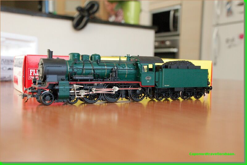

Caponordtraveller baan.. Nieuw beest binnen .
op de beurs in Mechelen, een leuke lok gevonden aan een aardige prijs, stond al lang op mijn verlanglijstje, een TYPE 64 van Fleischmann.
Rijdt ondertussen hier zijn toerkes, me happy !!  :D
Re: Caponordtraveller baan.. fotoke van mijn nieuwe Fleischmann TYPE 64.
Ze is mooi :important:
Mooie aanwinst Steven, mag hij al op het nieuwe stuk baan rijden  :D ;) vr gr Arie
Wauw wat een prachtige lok! Goede aanwinst :thumbup:
Mooie kleuren combinatie, groen, rood en zwart, goede kleuren combi!
Kan deze lok ook roken (niet met sigaretten dan he :P) ??
Groetjes Mark ;)
mooie lok, Steven !  Mag je idd best "happy" mee zijn :-)
Leuke nieuwe aanwinst Steven zal je veel plezier mee hebben denk ik.

ondertussen af en toe wat kunnen verder bouwen.
Er is beslist om geen parade traject pal in het midden te maken van de kamer, wegens te druk.
Dus een kleine aanpassing in het sporenplan.
Het buitenste parade traject spoor van het klimspiraal komt op het kopstation spoor.
Hoe het was .............
Hoe het nu is december 2012 ........
Ondertussen doe we stevig verder aan de baanrand. Strips multiplex van 3 mm zorgen voor een glooiende afboording.
De brug van Remouchamps is één van de volgende projecten, maar er wordt eerst een rondrijdend spoor aangelegd, want den steven wilt RIJDEN !!!!!!!!! :D :D :D
Cya , Steven

Re: Caponordtraveller baan.. klimspiraal update

Caponordtraveller baan.. voorbereidend werk naar ...... wat eigenlijk ???
terug enkele doelstellingen behaald  :thumbup:
*  het tweede schaduwstation is af, 12 treinen van 2.5m kunnen weer een slaapplaatsje vinden ! O:-D
* De uitrit van het klimspiraal is ook gewijzigd en het ziet er allemaal dat iets beter uit.
    Opbouw werd dus wat gewijzigd en eigenlijk ben ik best tevreden. :thumbup:

Proefopstelling
met een plankje en een lokje  :P
Merk op ! : de brug zal dus wat gebogen worden op mijn treinbaan.
Lokje frontaal op de brug, zicht bij binnenkomen op de treinkamer.
We dienen dus een spoor aan te leggen dat stijgt en dat over het klimspiraal heen rijdt....
Achterste hoogste spoor is hier een proefopstelling.
Plankje zagen van een kleine 2,5 meter multiplex 8mm, laagje kruk van 4mm erop  :)
Vangrails zagen en vastlijmen, deze zijn uit mdf van 3mm, achterste is hoger ongeveer 90mm en voorste standaard maat 40mm.
Foto verder het uiteindelijke uitzicht.
Ondertussen de hoogte klaargemaakt voor dit traject.
Lichte stijging, 1.5% per meter.
Langs de andere kant komt het spoor uit een tunnelportaal.
Hoogte regelbaar met draadeind, beetje houtlijm en lijmtang houden de boel op zijn plaats.  :D
De aansluiting op het laagste punt, hoogte blokjes zijn ook al verlijmd.
Betere foto van de hoogte verschillen.
Aan de frontkant werken we deftig verder aan de afboording in strips van 3mm multiplex.
Iedere dag doen we een 50cm ongeveer  :?
De slinger zweeft ...  :P aansluiting is een feit.  :)
Overzicht over het klimspiraal, alles blijft uitermate goed bereikbaar.
Zo was hem na de deur dichtgetrokken te hebben achter me , deze avond  O:-D

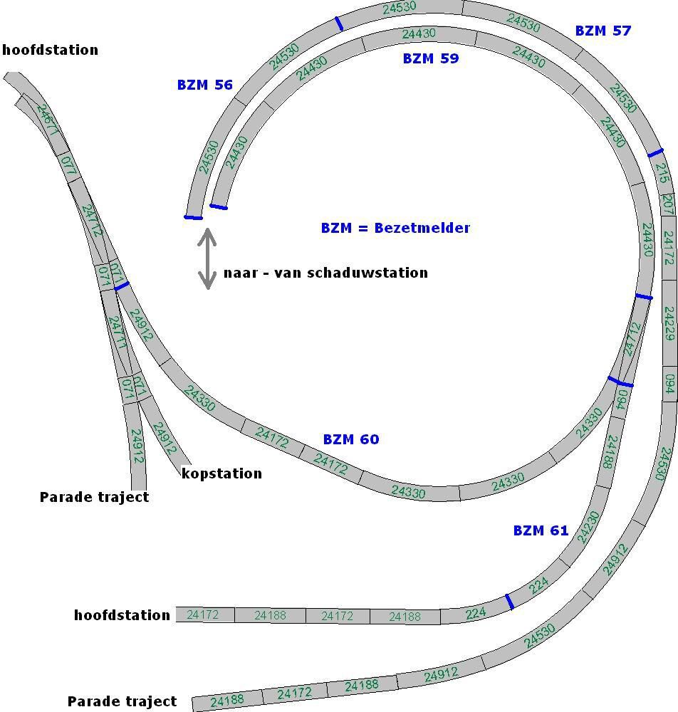

vanavond 4 terugmelders bij geplaatst in de voorziene kast.
Eerste gedeelte van het schaduwstation zal nog geupdate krijgen Winter werkje 2012-2013.
Nu : twee bezetmelders per blok, dus inrijmelder, ..............niets ...................., uitrij of stopmelder.
Toekomst : drie bezetmelders per blok, dus dan inrij, midden melder, stopmelder.
Reden : -achtergebleven wagons worden gedetecteerd, just that !
           -twee richtings verkeer met exacte lengtes van inrij en stopmelders is mogelijk.
Lengte bezetmelders : altijd tussen de 42 en 48cm.
Voor schaduwstation 1 en 2 zijn 7 terugmelders voorzien.
Dus de komende dagen draden solderen, programeren in de ECOS en in koploper.
De rondrit gebeurt heel binnenkort.
