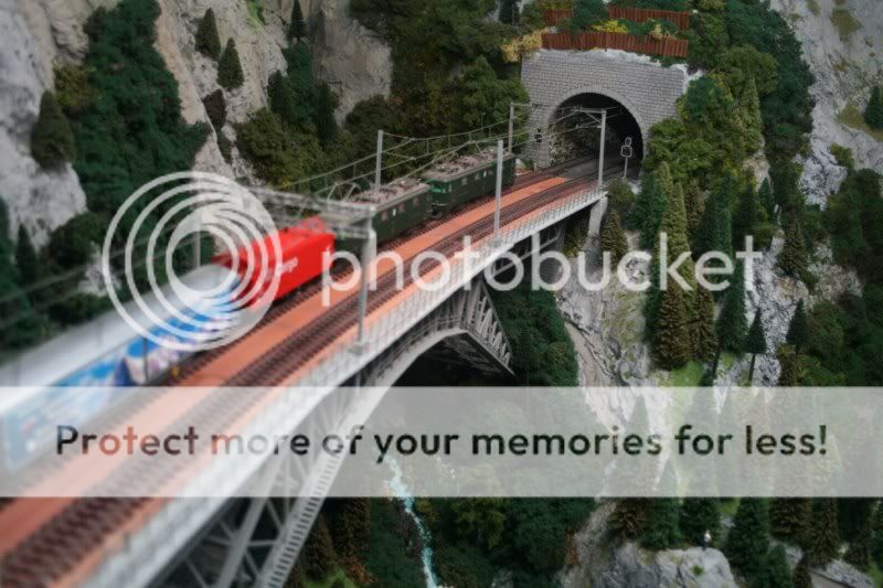

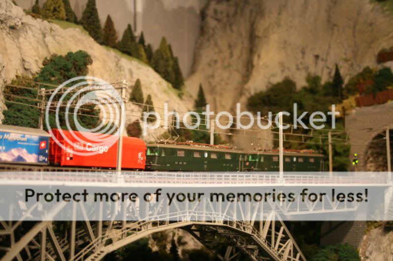

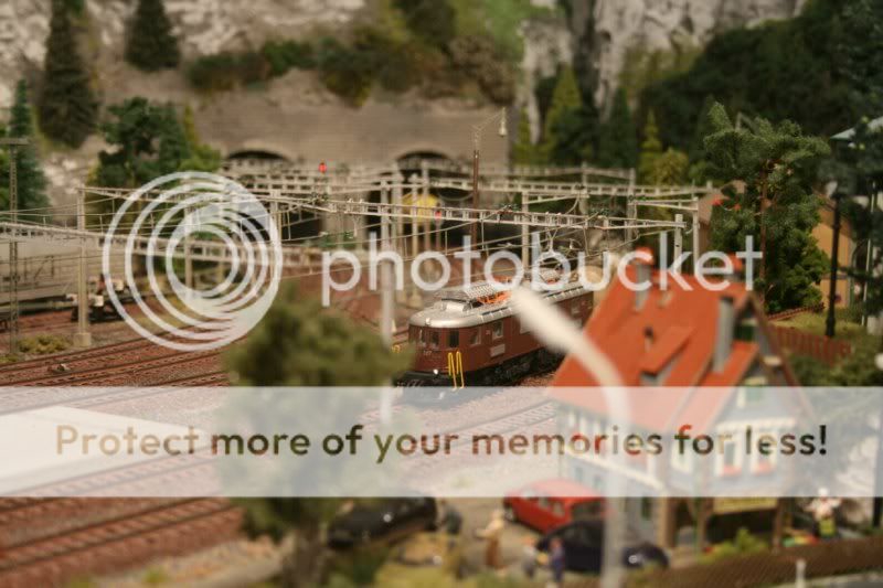

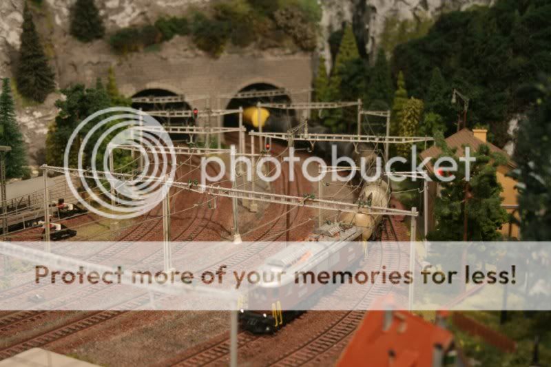

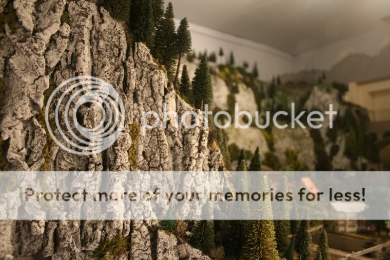

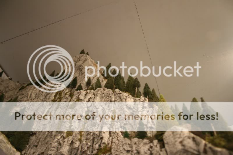

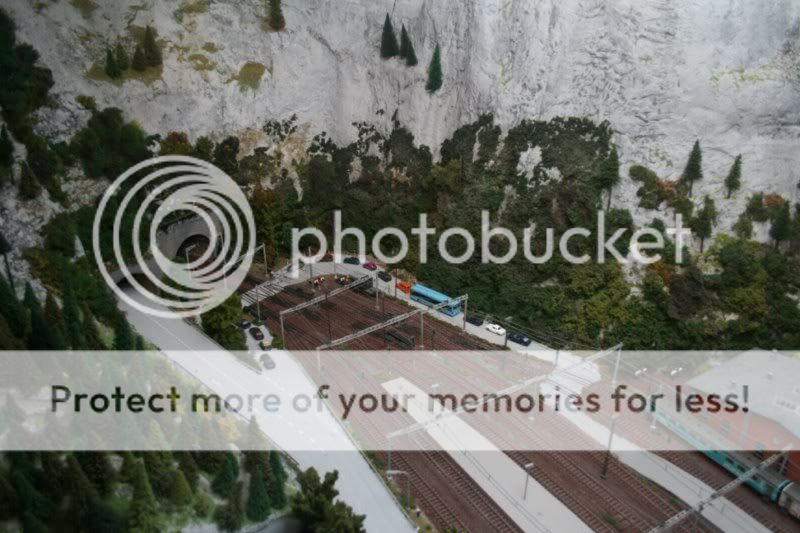

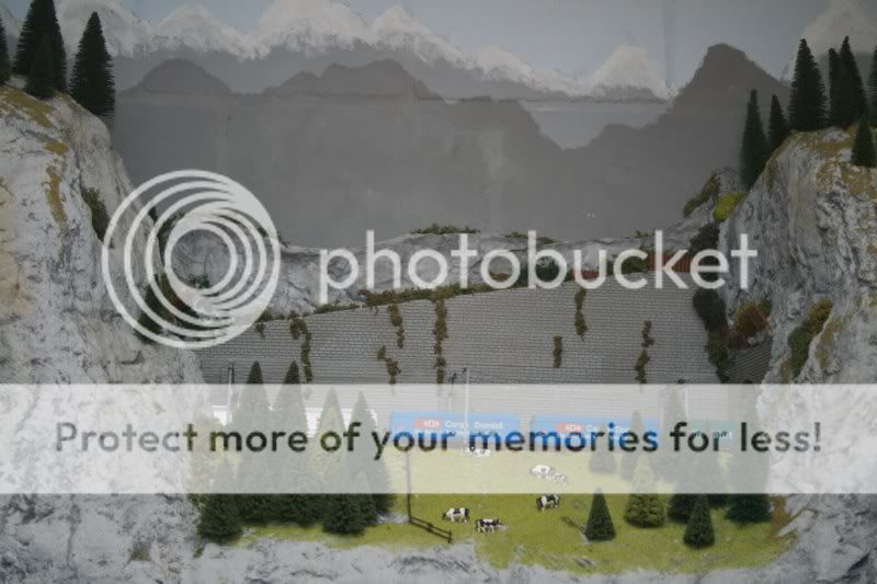

Bij deze nog wat "sfeerfoto's".

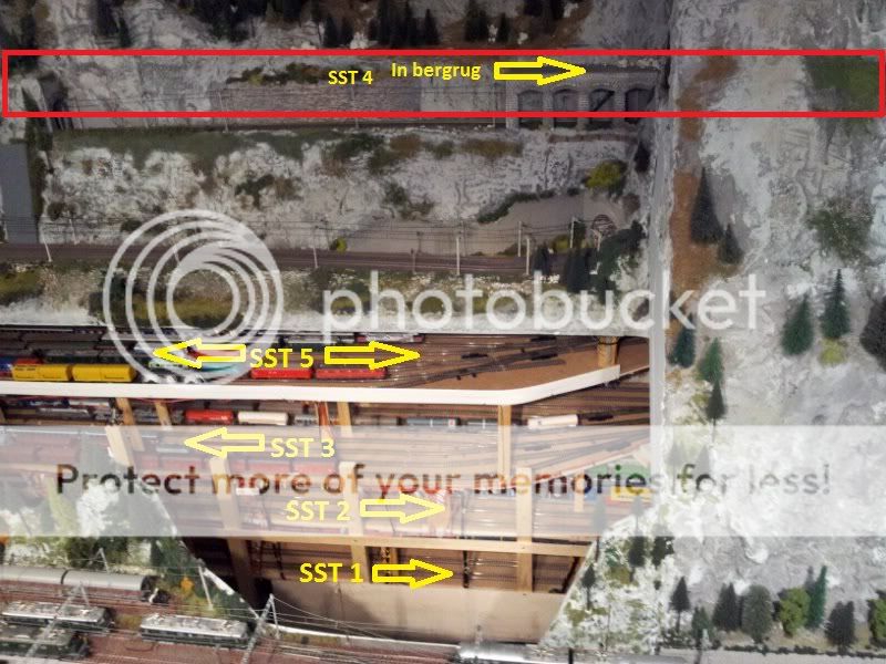

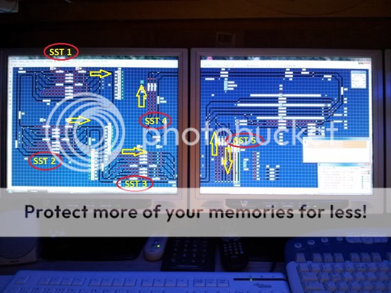

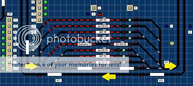

Op verzoek van enkele medeforummers zal ik proberen uitleg te geven over de schaduwstation besturing op mijn modelbaan. Vooraf wil ik wel aangeven dat ik in deze beschrijving niet alles kan beschrijven omdat het dan teveel gaat worden, met name ook de rol van Railware in deze. Wel zal ik op basis van mijn sporenplan in Railware het een en ander in het onderstaande verhaal illustreren.
In mijn modelbaan liggen 4 schaduwstations en 1 opstelstation. Dit opstelstation heeft meerdere functies, waar ik later op terugkom. 3 schaduwstations liggen als het ware achter elkaar, maar zijn boven elkaar gebouwd. Het 4e ligt geheel los van deze 3 in een geheel ander trajekt. Het opstelstation is weer boven deze 3 schaduwstations gebouwd. Het onderste schaduwstation ligt op 55cm.van de vloer en het bovenste opstelstation op 130cm. Het  4e schaduwstation ligt op 205cm.van de vloer verscholen in een bergrug. Ter illustratie zie onderstaande foto.
Aanduiding en inhoud van deze schaduwstations:
Het onderste schaduwstation is no.1,    SST1,  9 sporen, ruimte voor  11 treinen
Het middelste schaduwstation is no.2,   SST2,  9 sporen, ruimte voor  11 treinen
Het bovenste schaduwstation is no.3,    SST3,  9 sporen, ruimte voor  11 treinen
Het daarboven liggende opstelstation is no.5,   SST5,  8 sporen, ruimte voor  10 treinen
Het schaduwstation op 205cm is no.4,   SST4,  3 sporen, ruimte voor  3 treinen.

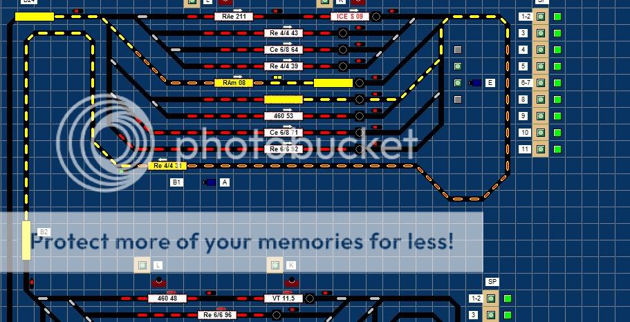

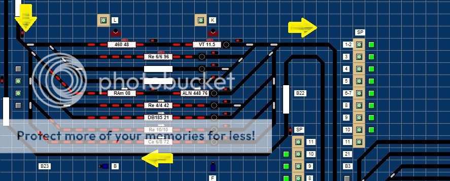

In Railware ziet dit er als volgt uit:

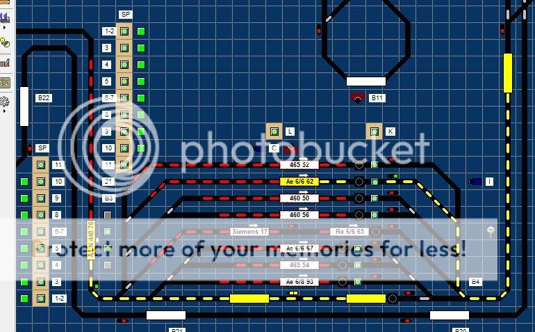

In elk van de schaduwstations SST1, SST2, SST3 en SST5 liggen 2 sporen waar 2 kortere treinen achter elkaar kunnen staan. SST1, SST2, SST3 en SST4 liggen in de doorgaande baan, opstelstation SST5 ligt afzonderlijk uiteraard, omdat hier niet doorgereden kan worden. SST1, SST2 en SST4 worden geheel automatisch bestuurt door de PC (Railware), SST3 afwisselend automatisch dan wel manueel en SST5 gedeeltelijk automatisch dan wel manueel.
Laat ik beginnen met de 3 grote, SST1, SST2 en SST3. Hier komen we al snel op de manier van schaduwstation besturing, zoals ?First in-First out?, ?uitrijden van treinen op basis van toeval?, etc. Het gaat er allemaal om wanneer welke trein het zichtbare gedeelte van de baan op gestuurd word. Daar ligt de basis van de manier van schaduwstation besturing en is persoonlijk?. Wanneer de TEE treinen, wanneer de regionale treinen, wanneer de goederentreinen (bijv.meer in de nacht), wanneer de intercities, autotreinen, etc., en dit alles weer in wat voor regelmaat of niet, etc., etc, etc. In mijn modelbaan komen de treinen na het verlaten van SST3 gelijk in het doorgaande station terecht, en dit station heeft als basis het treinverkeer in Göschenen. Dus de schaduwstation besturing is min of meer afgestemd op het  natuurlijke treinverloop in Göschenen.

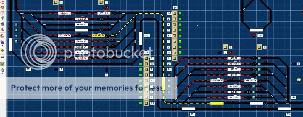

SST 1 (afbeelding hieronder in Railware).
In dit schaduwstation zijn de binnenkomende treinen afkomstig van het zichtbare gedeelte van de baan. Als de treinen hier aan komen hebben ze al een vrij lang gedeelte, zo?n 25mt. afgelegd in het onzichtbare gedeelte van de baan, en deze 25mt. is onderverdeelt in 5 blokken van 5 mt. Er kunnen dus evt.meerdere treinen achter elkaar naar SST1 onderweg zijn. In feite zijn in SST1 2 schaduwstations geprogrammeerd, een voor de korte (K) en een voor de lange treinen (L). Dit is trouwens ook het geval in SST2 en SST3. SST1 (K) werkt anders dan SST1 (L), en dit heeft allemaal te maken met de volgorde van de vertrekkende treinen vanuit SST3 (K) en (L) die dan vervolgens het zichtbare gedeelte van de baan opkomen. SST1 (L) wordt vol gereden, maw.als er 6 sporen bezet zijn en op het 7e spoor komt een trein binnen, dan pas vertrekt er een trein naar het volgende schaduwstation voor lange treinen, SST2 (L). Is SST2 (L) vol, dan vertrekt er wel een trein, maar wacht voor SST2 (L) totdat er een spoor vrij komt, hetgeen in de praktijk zelden voorkomt.  SST1 (K) werkt anders. Hier vertrekt telkens een trein naar SST2 (K) zodra er daar een spoor vrijkomt. SST1 (K) wordt dus niet eerst volgereden. Alles werkt hier op basis van ?First in First out?, echter ik verander dit ook weleens in de andere mode, nl. op basis van toeval. Ook kan ik uitrijsporen blokkeren en zo bep.treinen het vertrek tijdelijk belemmeren.
SST2 (L) en (K) werkt in principe hetzelfde, alleen hier vertrekt er pas een trein (geldt zowel voor de korte als de lange treinen) wanneer er een spoor in SST3 vrij is. Voor SST3 hoeft er dus geen trein te wachten.
SST3 (L) en (K) werkt weer anders, nl.hoofdzakelijk manueel. Reden is dat ik het leuk vind om nog enige invloed uit te kunnen oefenen, en de treinenloop in het zichtbare gedeelte kan en wil bepalen. Echter als ik het automatisch laat gaan, gaat dit op basis van tijd. Omdat ik het storend vind dat er teveel  treinen in een te korte tijd over de baan denderen, vertrekt er hier pas een trein om de 4 minuten, op basis van ?First in First out? of op basis van toeval, ligt er helemaal aan wat ik op dat moment leuk vind. Het resultaat van dit alles is dat er een zeer variërende treinenloop onstaat in het zichtbare gedeelte. Wil ik een nachtscenario creëeren, dan blokkeer ik simpelweg de sporen waar de regionale en intercities staan. Ook kan ik een scenario maken waar een bepaald tijdvak wordt uitgebeeld door ervoor te zorgen  de ?nieuwere treinen? het vertrek te blokkeren.

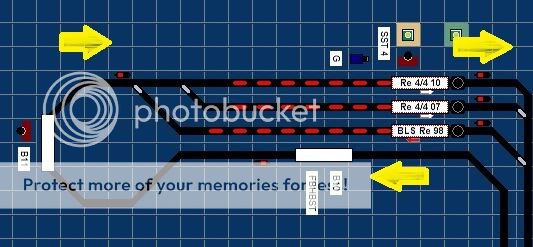

SST4 werkt heel simpel, nl op basis van ?First in First out?. Wel worden er in dit station op één spoor de zg.Zuggattung, vertaald als treintype, verandert om in het zichtbare station weer een variatie te krijgen in treinen. Met treintype veranderen bedoel ik niet dat een goederentrein bijv.in een sneltrein verandert, maar dat een goederentrein een andere aanduiding krijgt om wel dan niet in het hoofdstation te stoppen. Dit doe ik overigens ook in SST3, zowel manueel als automatisch. Dit laatste laat ik hier voor wat het is.

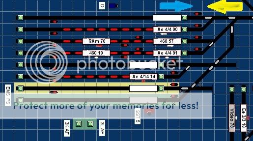

SST5, het opstelstation werkt weer geheel anders en heeft meerdere functies. Hier worden 2 sporen gebruikt voor de autopendeltreinen, zoals die van Kandersteg naar Goppenstein rijden over de Lötschberg. De andere sporen zijn opstelsporen van treinen die er even wat langer tussen uitgaan. Op 2 van deze sporen kunnen weer 2 treinen achter elkaar opgesteld worden. Spoor 7 van dit opstelstation is tevens een ?inmeetspoor?, bedoeld voor het inmeten van locs in Railware. Spoor 8 heeft eigenlijk niets met dit opstelstation te maken, dit is het programmeerspoor waar naar keuze 4 centrales aktief kunnen zijn tw. Intellibox, CS1, Tams en de ESU Lokprogrammer. Dit alles om de decoders van nieuwe locs, etc., te kunnen programmeren en afstellen.
Ik hoop dat het verhaal een beetje duidelijk overkomt hoe het een beetje werkt. Hieronder nog wat afbeeldingen van Railware ?in aktie? bij de desbetreffende stations.

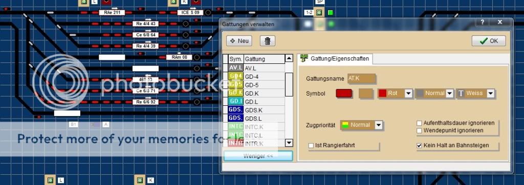

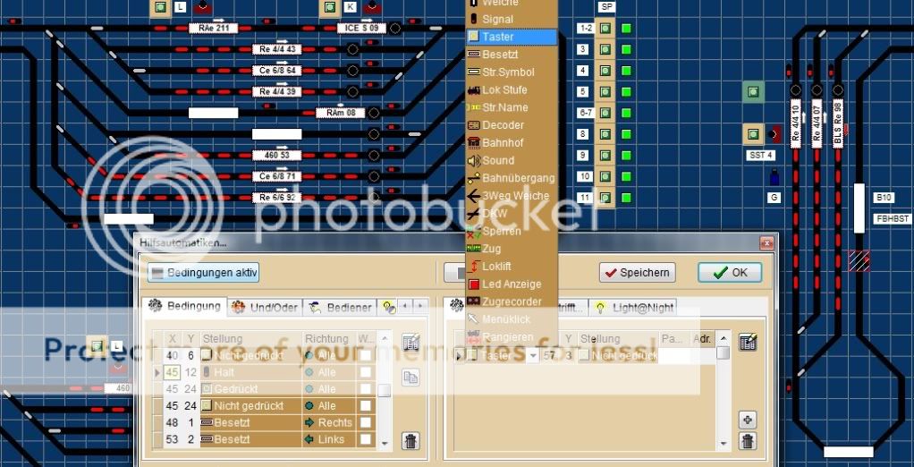

Hieronder een afbeelding van een functie in Railware om dmv.allerlei bijzondere akties de besturing van de schaduwstations nog meer te kunnen variëren, maar ik vind dit niet nodig en het zijn eigenlijk  allemaal truukjes.

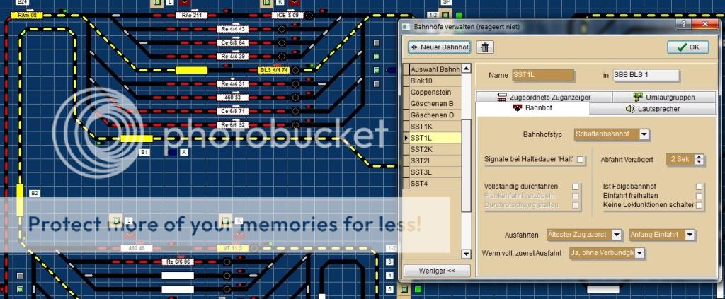

Hieronder de funktie in Railware om een schaduwstation te programmeren.

Hallo Harald en Alex,
Bedankt.
Citaat van: harald en alex op zondag 11 december 2011, 08:48:37
Gerard
Imposant stukje techniek. :thumbup:
Hoeveel treinen rijden er nu normaal gezien in het zichtbare deel?
Harald & Alex
In het zichtbare rijden er hooguit 4 treinen. Met een stilstaande trein in het station zijn er hooguit 5 in beeld. Anders vind ik het te druk worden. Dit ademt dan niet meer de sfeer uit van een "rustig berglandschap" .

Citaat van: Mog op zondag 11 december 2011, 11:57:22
Hallo Michiel,
Citaat van: Tilly op zondag 11 december 2011, 00:32:23
In het verleden heb ik hierover met Gerard gecommuniceerd en als ik mij goed herinner dan heb je bij Railware maar één melder per blok nodig. Daarnaast kan deze software gelijktijdig meerdere centrales aansturen :)
Zie ook: http://forum.3rail.nl/index.php?topic=20134.msg337181#msg337181
Railware is gewoon mijn ding. Het werkt erg professioneel en de treinen rijden veel mooier, met name optrekken en remmen. Verder, wat John terecht opmerkt, kan Railware met diverse centrales werken. Ik heb er 3 in gebruik, 1 Tams voor het rijden, 1 Tams voor het schakelen en een HSI-88 voor terugmeldingen. ....
Hallo Gerad en John, duidelijke antwoorden maar waar zit het voordeel om met drie centrales tegelijkertijd te werken? De HSI-88 kan ik nog enigzins bevatten maar 2x een Tams?
vriendelijke groet,
Michiel
Re:Alpenbaan Gerard
Lukas
Re:Alpenbaan Gerard
Hoi Gerard,
Bedankt voor je geweldige uitleg!
Ik vind het inspirerend hoe je verschillende scenario's en vaste lijnen nabootst.
Ook dat elk schaduwstation weer anders werkt vind ik erg mooi!
Hoeveel programmeerwerk daar wel niet in heeft moeten zitten!
Nogmaals bedankt voor je geweldige uitleg.
Lukas Goes
Re:Alpenbaan Gerard
Re:Alpenbaan Gerard
Citaat van: Golfer op zondag 11 december 2011, 12:15:06
vriendelijke groet,
Michiel
Hallo Michiel,
Dit is gedaan om een betere bedrijfszekerheid te garanderen. Nu is dit bij de Tams niet echt noodzakelijk om rijden en schakelen te scheiden, deze centrale is snel genoeg, maar in het verleden heb ik ook nog met andere (langzamere) centrales gereden. Wel is er winst mbt.data overdracht. 1 Tams hoeft dit alleen maar te doen voor het rollendmateriaal, de andere voor het schakelen van wissels en seinen. In de schaduwstations is het soms druk, er rijden veelal meerdere treinen en er worden ook tegelijk hele wiselstraten geschakeld. Ik weet zeker dat er niets gemist wordt door de desbetreffende centrale. Beide centrales worden toch enigszins ontlast.
Een andere reden zijn eventueel optredende storingen. Gelukkig ken ik deze niet of nauwelijks, maar mocht er een kortsluiting optreden, dan weet ik gelijk waar deze door veroorzaakt kan worden, een schakeling, of een rijdende trein. Bij het optreden van een kortsluiting door een trein én bijvoorbeeld een schakeling op hetzelfde moment van diverse wissels in een wisselstraat, dan wordt deze laatste goed afgewerkt en bij het weer gaan rijden weet ik zeker dat alle wissels goed staan.
In een dokument van Railware staat dit ook erg fraai omschreven, echter de link hier naartoe is beveiligd en ik krijg het niet voor elkaar deze hier te plaatsen of op te slaan helaas.
Hieronder staan betreffende stukken tekst, alleen niet aanklikbaar en je ziet gelijk dat het onder de noemer "Kundensupport" staat, en daarvoor moet je een wachtwoord hebben en dit krijg je alleen als je Railware aanschaft. Misschien als je alles intypt, kun je deze openen.
Railware%20Kundensupport%20%20%20Doku4%20Mehrere%20Digitalsysteme.htm
Railware%20Kundensupport%20%20%20Doku4%20Power%20Management.htm

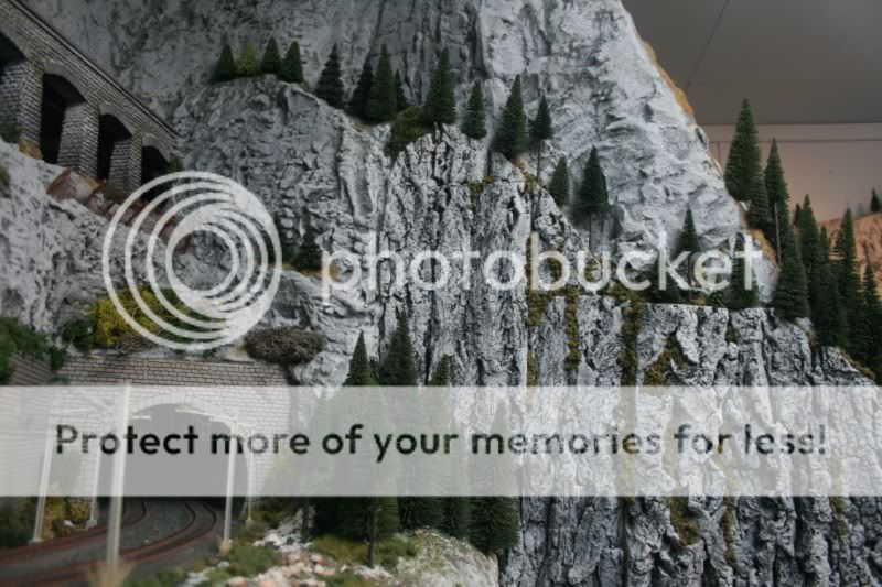

Beste forummers,
De laatste tijd weer wat gedaan aan de baan, met name de scenery, dus weer even wat foto's. Telkens zie je weer dingen waar verbetering in te vinden is. Een aantal dingetjes waar ik me aan stoorde maar even aangepakt. Zo waren er tussen de groene bebossing te roodkleurige struiken geplaatst die ik steeds lelijker begon te vinden. Vervangen door groene exemplaren. De steile rotswand was er eerst niet. Dit was een houten wandje wat ik grijs had geschilderd. Dit brak het geheel best af. Nu heb ik daar vrijwel geen plaats om een schuine bergwand  te plaatsen, dus bij een lokaal tuincentrum boomschors gekocht en met kleur en begroeiing bewerkt. Uiteraard is de overgang van gips en boomschors wel enigzins te zien, maar dit heb ik grotendeels geprobeerd weg te werken door het plaatsen van bomen. De achtergrond is nog een moeilijk punt. Ik ben nog niet helemaal tevreden. Dit heeft me heel wat tijd gekost om uit te vinden wat nu het beste is.
Zo zijn er nog diverse details die ik wil aanpassen, maar voorlopig ben ik zo even weer tevreden. Enfin, de onderstaande foto's spreken voor zich.
Re:Alpenbaan Gerard
Lukas
Re:Alpenbaan Gerard
Prachtig! 8o
Lukas Goes
Re:Alpenbaan Gerard
Imtar
Re:Alpenbaan Gerard
prachtig!!  8o
Re:Alpenbaan Gerard
Lid sinds: 2023
Re:Alpenbaan Gerard
Hoi Gerard.
De overgang met de boomschors ziet er goed gelukt uit  B) De rest zijn ook weer puike plaatjes  :thumbup:
Harald & Alex
