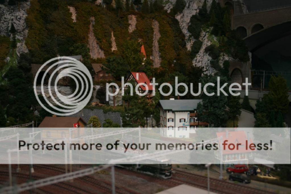

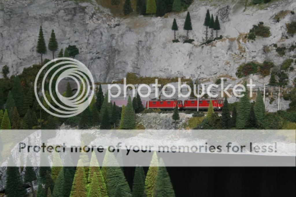

Re:Alpenbaan Gerard
Lukas
Re:Alpenbaan Gerard
Hoe heb je dat met boomschors eigenlijk gedaan?
Heb je dat eerst laten drogen?
Lukas Goes
Re:Alpenbaan Gerard
Re:Alpenbaan Gerard

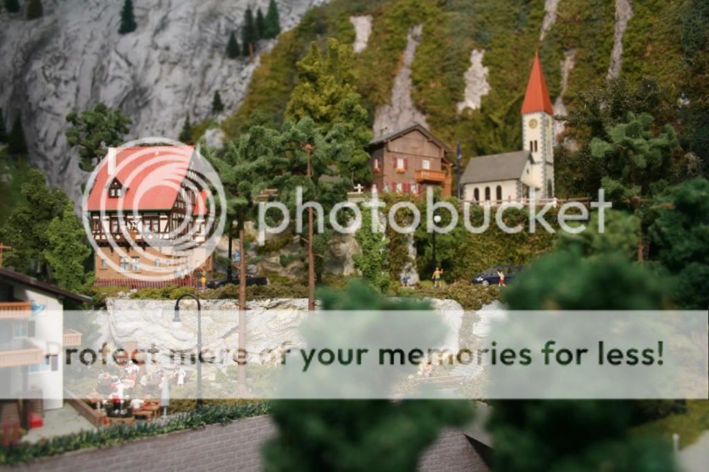

Beste mensen,
Hartelijk dank weer voor de reakties. Stap voor stap pak ik verschillende zaken aan waar ik niet of niet helemaal tevreden over ben. Of zie ik weer dingen die ik wil veranderen, verbeteren of uitbreiden. Ik heb weer van alles in mijn hoofd om dingen te gaan doen, zodat de baan er steeds beter uit gaat zien. Qua techniek heb ik niet zoveel uitdaging meer, het loopt allemaal naar wens, alleen in het besturingsprogramma Railware zijn nog wat uitdagingen aan te gaan. Waar ik wel tegenop zie is het inbouwen van de binnenverlichting in een aantal treinen. Niet allemaal zijn ze verlicht, en heb nog vele tientallen wagons te gaan. Op een of andere manier vind ik dit werkje niet echt leuk, maar het moet wel gebeuren.
@Lukas, je vraag over de rotswand hoe ik dit heb gedaan met boomschors. Nou, heel simpel eigenlijk. Ik heb een aantal stukken gekocht van ongeveer 10 bij 20 cm. bij een tuincentrum. Deze op maat gesneden met een stanleymes en tegen de houten wand geschroefd. Ook hier en daar wat met houtlijm. Niet lukraak deze rechthoekige stukken naast elkaar, maar hier en daar een beetje afbreken zodat je niet goed kunt zien dat het hele stukken zijn. De open kieren en gaten opgevuld met kleinere stukjes boomschors (gewoon afbreken of snijden) en deze stukjes tussen de openingen met houtlijm bevestigd. Nadat alles goed bevestigd is even een tijdje kijken of het wel bevalt..  :) . Dan alles zwart en hier en daar wat donkergrijs geschilderd (waterverf), vooral goed in de kieren en diepere kloven. Goed laten drogen. De volgende dag met hele lichte grijze verf het geheel drybrushen. Uiteraard de diepere kieren en kloven zwart laten. Dit werkje gaat erg snel. Als alles goed droog is zo hier en daar wat begroeiing in de kieren vastlijmen. Bomen, mos en wat struiken plaatsen om de overgang van schors en de bestaande gipsberg te breken cq.te camoufleren en klaar. Ik heb 2 wandjes gemaakt, een wat grotere en een kleinere, en was een 3 avondjes klaar. Ik zit te denken om met wat minder groffe boomschors ook zoiets te doen bij de achtergrond. Want hier ben ik nog niet tevreden over....

Hallo John,
Zie mijn antwoord aan Lukas. Het is vrij simpel. Alleen toepasbaar bij steile rotswanden denk ik.
Citaat van: Mog op zondag 29 januari 2012, 22:23:13
Ik hoop dat het antwoord zo duidelijk is. Je moet wel letten bij het kopen van boomschors dat deze wel een rotsstructuur heeft. Anders kan het ook wel, maar dan zal je vele kleinere stukjes naast en op elkaar kunnen lijmen om een rotsstructuur te krijgen. Zoals ik het gedaan heb gaat het relatief snel én goedkoop!

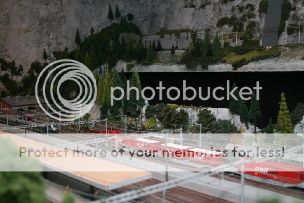

Hoi Gerard,
Dit ziet er puik uit, erg mooi, erg realistisch.wat ik iets minder vind is die schuine muur in je bericht van 28 Jan. Ik vind hem iets te hoog. Wellicht dat je daar ook een gedeelte van met schors kunt doen. Verder echt super.

Hallo Henk,
Citaat van: ÖBB op maandag 30 januari 2012, 11:28:24
Ben het met je eens, dit stoort mij ook steeds meer. Ik heb het gewoon gedaan omdat er in het echt ook soms hoge muren zijn te vinden, alleen hier is het niet echt mooi. Maar als je het niet probeert dan weet je ook het resultaat niet  ;)
Ik ben zeker van plan dit met wat minder grof boomschors of wat dan ook eens te gaan veranderen, kijken hoe het er dan uit ziet. Het probleem is dat het diepte moet creëren over een afstand van nauwelijks 1 cm. Maar toch weer leuk om zo'n uitdaging aan te gaan. Ik ben met deze achtergrond al weken bezig, van veel pogingen heb ik geen foto's gemaakt omdat het resultaat al bij voorbaat niet goed was. Maar eens komt de dag dat ik hopelijk kan zeggen: dit is het!  :) :)

Hallo Gerard.
We denken dat een hoge muur wel kan maar het ziet er vrij "plat" uit.Iets met meer reliëf en wat levendiger kleuren zou het misschien wel goed doen?Nu lijkt het wat te schoon en netjes.
Niet als kritiek zien.we zouden willen dat we zo een baan op zolder hadden liggen.
Harald & Alex
Re:Alpenbaan Gerard
Re:Alpenbaan Gerard
Hallo Harald en Alex,
De hoge muur is al gedeeltelijk weg  8o, en ben nu bezig om er iets anders van te maken. Momenteel is het een en ander aan het drogen. In ieder geval bedankt voor het meedenken, maar ik zal weer een foto plaatsen als het geheel "af" is.

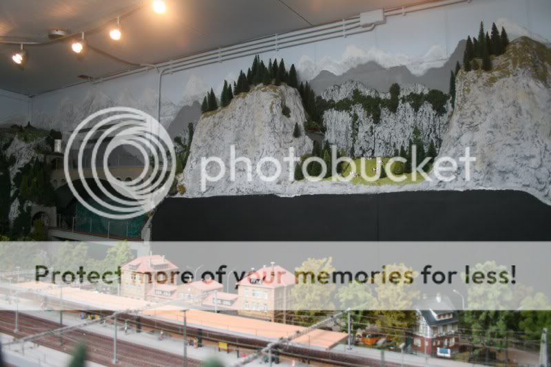

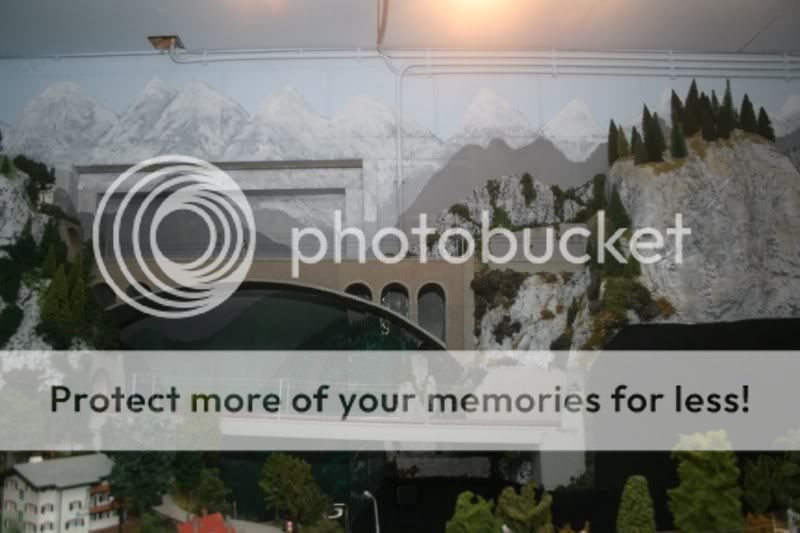

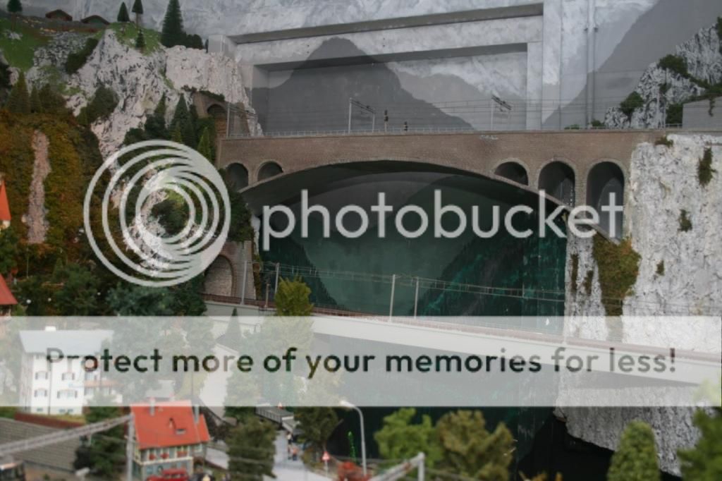

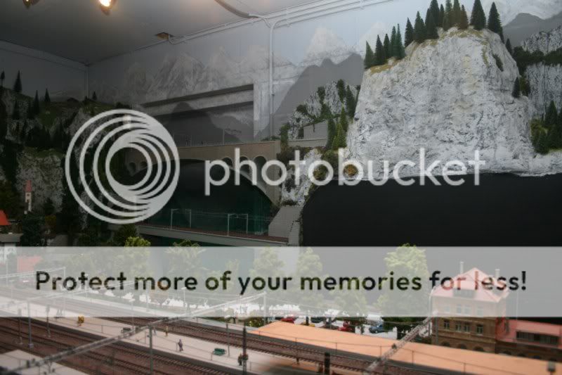

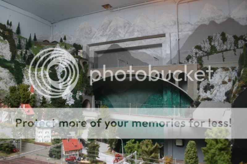

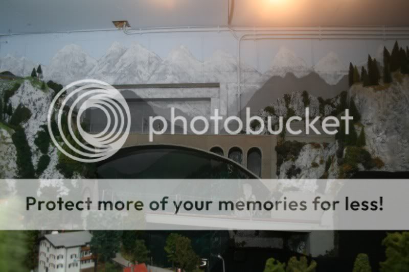

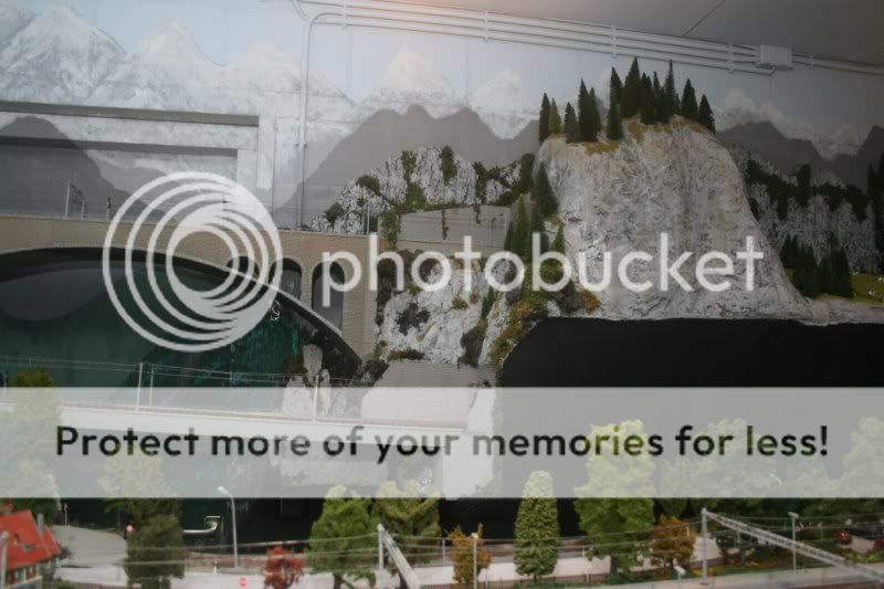

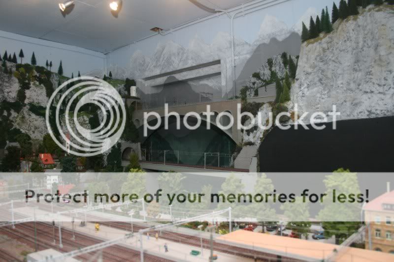

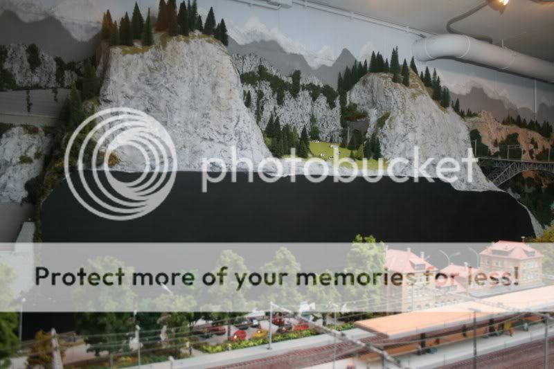

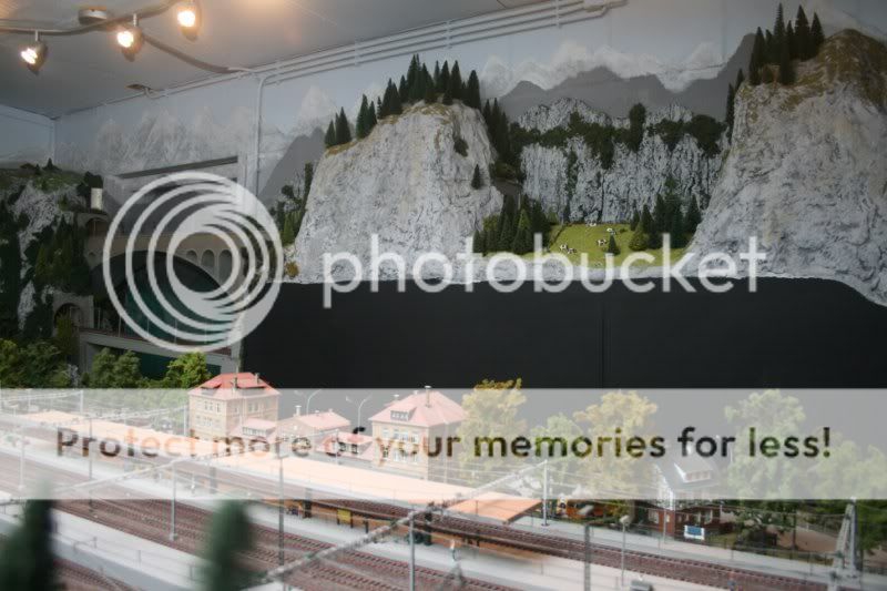

Hallo Forummers,
Bij deze nog een kleine update van de laatste werkzaamheden. Zoals op de onderstaande foto's te zien heb ik enkele pogingen gedaan om een achtergrond te maken, ook om de deur achter de 2 bruggen wat "aan te kleden" . Na van alles te hebben geprobeerd (posters, kant en klare achtergrond, foto's) ben ik toch gebleven bij het zelf schilderen. Het is nog niet af, zoals het wegwerken van een vierkant gat in het plafond en de lichtschakelaar, maar ben al aardig op dreef. Wat op de foto moeilijk is te zien, is dat op de groene berg op de deur alle sparren stuk voor stuk zijn geschilderd. Deze vervagen naarmate het "zicht" verder weg komt. Vooralsnog ziet het er veel beter uit dan de kale deur vlak achter de aangeklede baan, er is nu ook duidelijk diepte te zien hoewel dat op de foto niet tot z'n recht komt helaas. Maar goed, voor mijn gevoel ben ik op de goede weg om verder te gaan met de details.

Re:Alpenbaan Gerard
zo gerard
dan ben je wel even aan het schilderen geweest :thumbup:
het zier er al erg natuurlijk uit en inderdaad beter dan een muur achtergrond of zo.
erg mooi zo je baan blijf er met bewondering naar kijken :P
groetjes bas

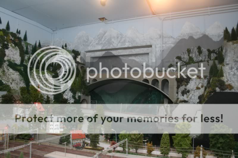

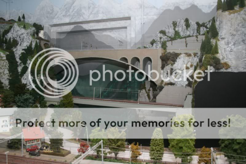

Hallo beste mensen,
Bedankt voor de lovende woorden!!.... Echter ik heb het een en ander veranderd cq.verbeterd. De groene kleur en structuur van de berg op de voorgrond op de deur is geheel anders geworden. Als het af is, en dat zal niet lang duren, dan plaats ik weer wat foto's.
Martin, op je vraag, daar kom ik op terug.

Hoi Gerard
Dat zijn hele mooie geschilderde bergen. Deze vind ik veel mooier als een standaard achtergrond :thumbup:

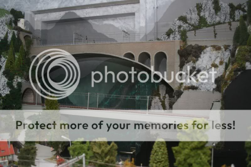

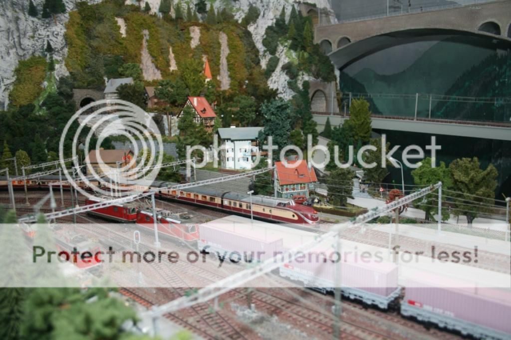

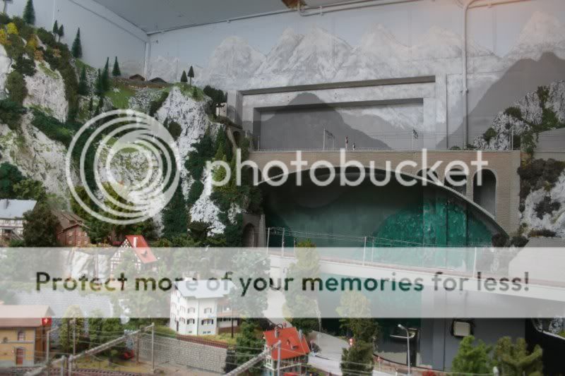

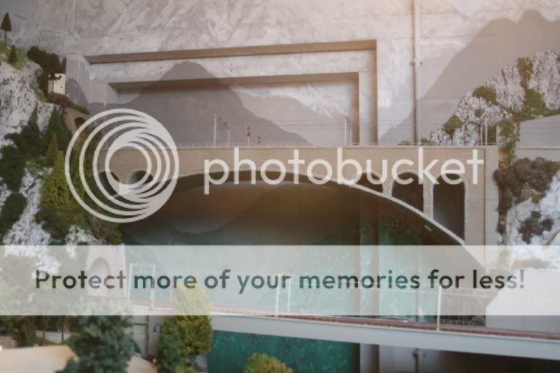

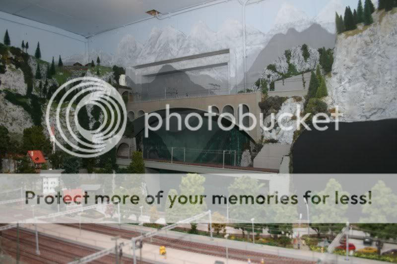

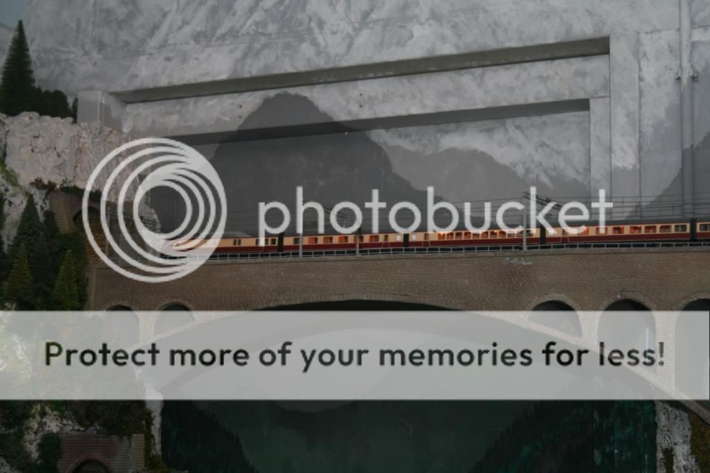

Hallo mede forummers,
Bij deze de verandering aan de deurachtergrond. Volgens mij een verbetering op de eerste versie. Ik ga hier even een tijdje tegenaan kijken en wellicht volgen er weer veranderingen cq.verbeteringen. Er moet nog een oplossing gevonden worden voor de achtergrond kijkende door de bogen van de rechterkant van de brug. Onderstaande foto's spreken voor zich. Als iemand nog tips heeft hoor ik deze graag.

Re:Alpenbaan Gerard
Re:Alpenbaan Gerard
Gerard,
Krijgen die donker grijze bergen ook nog wat meer variatie / kleur?
Ik vind ze tov de achterste besneeuwde laag zo donker afsteken.
Zal ook door een te scherpe rand kunnen komen.
Tot zover de aanmerkingen.
De rest :thumbup: Ik doe het je niet na.
Kun je voor die bogen geen groene inzet stukjes maken? Je kijkt tenslotte op de groene bergen.
Robin

Re:Alpenbaan Gerard
En Gerard,
Nog onderweg met de verbeteringen? Wat betreft een tip voor de doorkijk van de bogen aan de rechterkant. Misschien wat aluminium om door weerkaatsing diepte te suggereren? Een spiegel (of repen spiegels) lijkt me niet mooi. Wel een difuse weerspiegeling. Ook niet over de hele lengte overigens.
Groeten, Paul

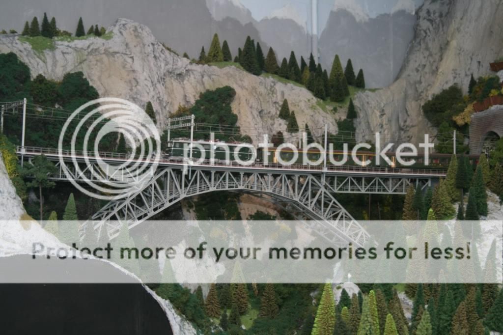

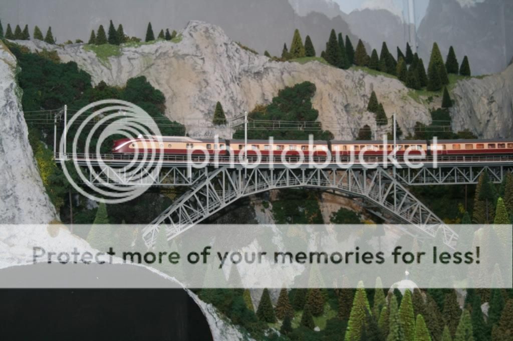

Re: Alpenbaan Gerard

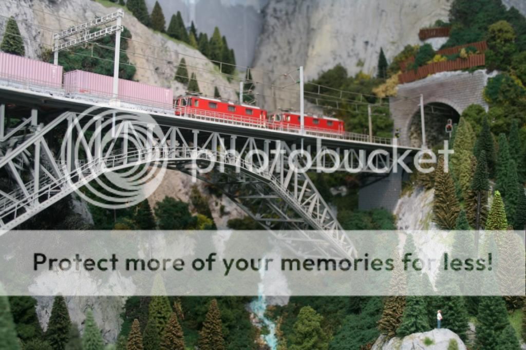

Je geeft heel veel foto's met telkens een beetje andere kijkhoek en belichting.
Ik maak daaruit op dat je nog niet helemaal tevreden was met het resultaat.
En bij deze foto kan ik me dat ook voorstellen.
De voorgrond doet iets met de achtergrond, maar andersom pakt dat ook zo uit.
Als de achtergrond te goed gelukt is, gaat de voorgrond irriteren.
Het gaat om die strook rotsen waar beide bruggen op rusten. Dat oogt onevenwichtig.
Ik denk dat je iets moet doen om de tunnelingangen geloofwaardiger te maken.
En er moet daar iets veranderen aan die keermuren (kleur, vorm, hellingshoek?); die zijn wel erg opvallend en dominerend, waardoor rotspartijen brokkelig over komen (vooral onder de voet van de boogbrug).
Ik denk dat ik bedoel dat de geologische rotsformaties niet in de juiste richting geplooid zijn ten opzichte van de rest, en denk daarbij met name aan een plek in het Val de Travers waar de formaties in een 70 graden hoek geplooid zijn. Ik kan me niet duidelijker uitdrukken.
Wat je ook zou kunnen proberen is overdrijving,  de andere kant uit,  door pal voor de geschilderde achtergrond onder de boogbrug (bij de voet van de brug) van die menhirvormige rotsformaties (les Pyramids-de-Euseigne) te plaatsen:
Maar uiteraard  is dat geen Gotthard massief en geen gesteente uit die regio. In dit deel van Wallis zijn de rotskleuren totaal anders.
Voordeel van les pyramids-silhouetten  is dat je ze voor de deurknop langs kunt inzetten, zodat je die ook niet meer ziet.
