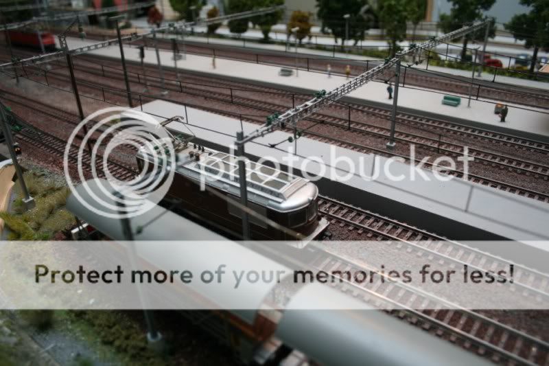

En hier wat filmpjes:

Bij deze een kleine update, want dat werd weer eens tijd.
De laatste tijd ben ik nogal beziggeweest om nu eindelijk eens de bovenleiding af te maken in het station. Behoudens 2 afspaninrichtingen en de draden hier en daar nog eens zwart te schilderen is het af. Ook is er nu in dit gedeelte met de pantografen omhooggereden, en gelukkig blijft er niks haken. De bedoeling is om op de gehele baan met de pantografen tegen de draad aan te rijden. De draden zijn van Viessmann, Sommerfeld, Marklin en wat van Hobbex. Om deze niet zo te laten opvallen heb ik wat geëxperimenteerd met het verven hiervan. Grijs of een koperkleur viel toch weer teveel op, en daarom maar besloten de draden allemaal zwart te schilderen. Nu ik dit werkje (bijna) af heb kan ik verder gaan met de scenery en met name het dorpje en 2 grote bruggen. Dit gedeelte is op de een na laatste foto op de achtergrond te zien.
Hieronder een paar foto's van de bovenleiding.

digi-jacques
Re:Alpenbaan Gerard
wow, vind het idee van het zwartverven van je bovenleiding draden zeer mooi, op deze manier zijn ze iets minder aanwezig, maar toch daar.....
top

Citaat van: digi-jacques op donderdag 15 april 2010, 23:22:47
top
Bij mijn baan had ik de oude type Märklin bovenleiding draden gemêleerd groen/bruin geverfd (niet egaal)  verweerd koperkleurig. 't zag er zeer goed uit vond ik zelf. Helaas geen foto. Baan is afgebroken.

Hoi Gerard, het valt in eerste instantie nog niet eens zo erg op dat de rijdraden nu zwart zijn, het is wel mooier als glimmende draden. Misschien is hier en daar een beetje roest nog een leuke toevoeging.
Het blijft toch een imposant geheel, vooooooral doorgaan, vr gr Arie

Gerard,
Ziet er heel erg goed uit. Ga je met de panto's omhoog rijden?
MVG Dewey

Bedankt weer voor de leuke reakties.
Vandaag nog wat aan de scenery gedaan, en het gedeelte net achter het station aangekleed.
Het geeft gelijk een beter beeld. Het gordijn, nu nog lichtbruin, heb ik al in de grijze kleur aangeschaft, alleen nu nog even pasklaar maken.
Citaat van: Alves op vrijdag 16 april 2010, 12:21:19
Hoi Dewey, jazeker ga ik met de panto's omhoog rijden, want dat is toch wel wat realistischer, daarom is het erg precies werken om de bovenleiding goed en vooral ook stevig aan te leggen.
Beelden zeggen meer dan woorden in dit geval, dus bij deze nog wat foto's.
