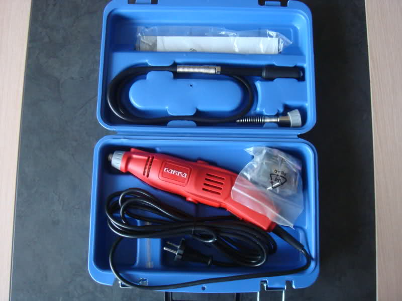

Re:De baan van een geluidsman / Leds on tour
Ik heb de sluitlichten van digirails gebruikt. Ook een aardig resultaat. Waren meteen goed. Hoefde ze alleen vast te lijmen en aan te sluiten.
Voor het boren heb ik mijn snoerloze dremel gebruik, meteen met de goede dikte. Had er geen problemen mee. Eventueel kun je ook met de flexibele as werken, die geeft een nog betere houvast en bestuurbaarheid.
Dag Piet,
Hier heb ik mee in mijn handen gestaan ( de Digirails sluitverlichting set ) maar schrok van de prijs voor 2 ledjes.
Complimenten wederom voor je foto :D
Een dremel heb ik niet maar hoop er ooit eens een te kopen, erg handig :).

Hallo Peter,
Je mijn dremel lenen als je wilt  :mrgreen: :mrgreen:
Ik heb hem toch niet altijd nodig  :D
Citaat van: Einte op donderdag 21 januari 2010, 20:08:34
Hallo Peter,
Bedankt voor het aanbod Einte.
Als ik echt vastloop zal ik je bellen, maar ik wil zelf al een tijdje een Dremel hebben.
Even de aanbiedingen in de gaten houden.

Dag Piet,
Ben net terug uit Utrecht en heb een Gamma / Dremel setje gekocht ( ? 13.75 ).
En een grote hoeveelheid boren.
Ook gelijk even 2mm. leds gehaald om mee te testen.
Omdat ik ook nog een locomotive ledstrip wilde hebben gelijk even naar de store geweest.
Gelijk even de nieuwe boeken van Marklin, Roco, Trix en Bravia mee gekregen ( wou eigenlijk 2 set,s ( ook voor mijn buurman )) maar dat mocht helaas niet.
Sander, als je ze wilt lezen kom je ze maar halen  :D :D
Zo en nu aan de slag, ik ga een rijtuig voorzien van de nieuwe ledstrip en een nieuwe poging om sluitverlichting in te bouwen.
Wordt vervolgt,

Vanmorgen vroeg naar de stad geweest om het een en ander te kopen.
Als eerste naar de Gamma, hier heb ik een Gamma / Dremel gekocht en een aantal boren om de sluitverlichting beter in te kunnen bouwen.
Ook nog even bij de Store in Utrecht geweest om een Digirails locomotive te kopen, deze wil ik inbouwen en kijken wat het verschil is met de gele strip.
Vorige week kwamen de spullen van Conrad binnen en hier gelijk een handig doosje bij besteld om de boel bij elkaar te houden.
Na thuiskomst gelijk aan de slag gegaan met een ICR rijtuig.
Deze keer ben ik begonnen met een boor van 1,5mm.
Dit gat heb ik met de hand erin gedraaid en hierna nog een keer opgeboord ( ook met de hand ) naar 2mm.
Dit ziet er al veel beter uit dan mijn eerste poging  :mrgreen: :mrgreen:.
