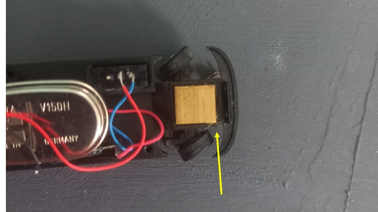

Op verzoek: :P
Het is niet steil naar mijn menig, en ik weet het niet meer :( Morgen weer een dag :)
Re: De baan van A3aan; vakantie
Citaat van: Adriaan_Berg op woensdag 05 augustus 2026, 20:56:49Op verzoek: :P
Op de bovenste fot rechts zie ik dat het contact gedeelte van de sleper aan de voorzijde zit. Moet dat niet andersom zijn? Op deze manier heb je een onstabiele sturing, terwijl als het contact gedeelte aan de achterzijde zit je een stabiele sturing krijgt.
Dus: schroefje los, sleper omdraaien en nog eens proberen.

Sleper omdraaien gaat niet, op de voorruit zit een palletje waar de sleper overheen valt. Met omdraaien gaat dat niet passen.

Ik zie namelijk iets van rommel bij het rechter wiel wat weleens invloed kan hebben op de stuurfunctie.
Kijk daar eens goed naar want ook een autootje op de baan pikt nog weleens meer (bijna niet zichtbare) afval resten op (statisch)  :-)
