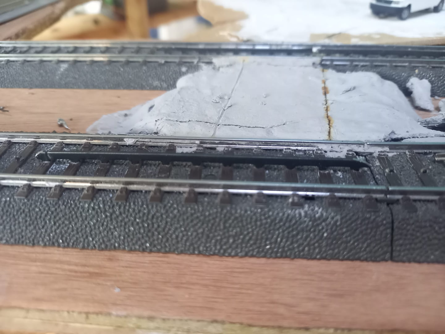

Hier de beloofde plaatjes van de autobahn en de overweg die nog niet werkt. Ik heb volgens dit stappenplan een middegeleider gemaakt die hoger is.omgekeerde pukos.jpg
en dit is het traject wat de auto moet rijden. Het werkt aan beide zijden van het spoor maar op het spoor nog niet.

Goed bezig Adriaan, maar hoe bereik je dat de auto's op de overgang rechtdoor gaan en niet de treinrails gaan volgen?
Blijft een leuk gezicht die rijdende autootjes; op een bestaande baan helaas erg lastig in te passen...

@citaat Ik weet nog niet hoe ik voor elkaar ga krijgen hoe de auto het spoor moet passeren. En inderdaad, het is leuk om mee te nemen als je een baan gaat bouwen maar achteraf inbouwen is heel lastig ja.
Citaat van: Appermont1991 op zaterdag 09 mei 2026, 12:07:23Binnenkort kunnen de auto's gebruik maken van de overweg en dan ga je veel plezier ervan beleven
Dat hoop ik ook dat het gaat werken ;)
Re: De baan van A3aan; perronverlichting
De ruimte tussen de railstaven opvullen met hout (roerhoutjes).
Je moet er dan wel voor zorgen dat de midden rail niet te hoog boven het wegdek komt, 1mm zou de max mogen zijn anders heb je kans dat de auto opwipt en het spoor van de draad kwijt is.
Je moet dan ook nog wel testen of de Loks er goed met de sleper het middenrail overheen rijden.
Secuur werken dan lukt het wel.

Citaat van: Hanzi op zaterdag 09 mei 2026, 13:16:11... hoe bereik je dat de auto's op de overgang rechtdoor gaan en niet de treinrails gaan volgen?
Door aan iedere 'overzijde' de rijdraad niet alleen recht het tracé te bepalen, maar tevens een Y-vormige opvanger in het wegdek te maken.
Wanneer de auto dan niet exact recht oversteekt en daardoor de rijdraad verliest, zal deze één van de twee takken van de Y tegenkomen en daardoor weer het tracé heeft.

Re: De baan van A3aan; overweg
Lid sinds: 2024
Waar een wil is, is een spoor
Dankzij de tip van Tom om met roerhoutjes te werken, heb ik BBQ lucifers gebruikt om de overweg te vullen. Twee naast elkaar past precies inclusief ruimte voor de wielen en ze hebben de goede hoogte :)
Dag Adriaan.
Dat schiet al lekker op  :thumbup:  :thumbup:
Al getest of de sleper van het autootje
niet de rails maar de rijdraad volgt?  :roll:
Lid sinds: 2024
Hij rijdt al aardig rechtdoor zonder opvanger dus ik verwacht dat het goed gaat komen  :thumbup:
US rail .. what else?
Adriaan,
Ook al getest of de trein hier soepel over heen gaat? De lucifers lijken me wat hoog, maar ik hoop dat ik me vergis (heb er ook geen ervaring mee).
