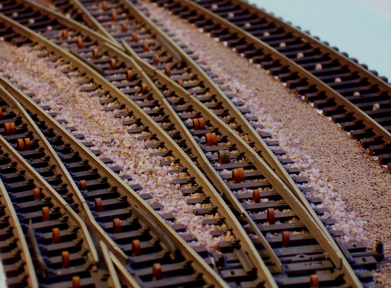

3e rail: lasdraad tussen de rails
maker: Stefan's Kellerwelt
bron: http://stummiforum.de/viewtopic.php?f=51&t=53625&start=525#p1108818
plaatje http://abload.de/img/img_2609a7q8q.jpg

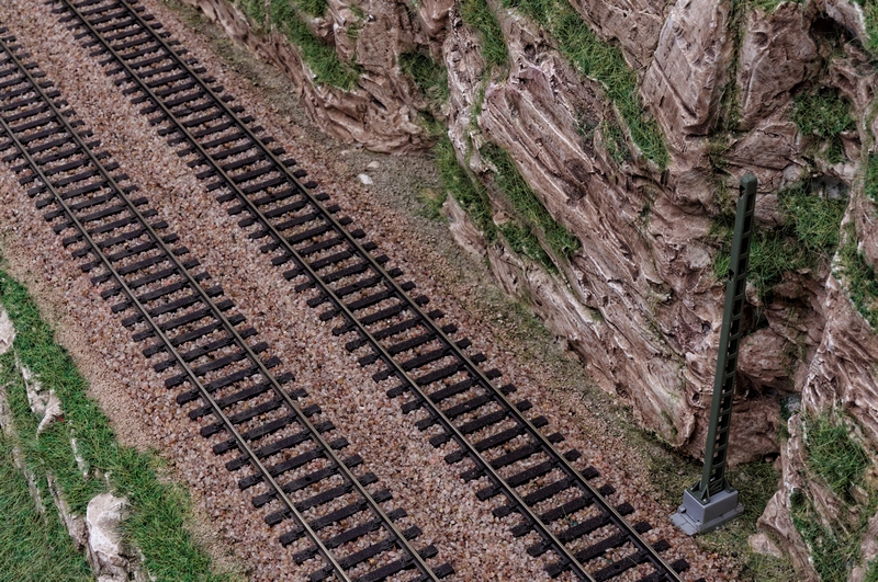

3e rail: staaldraad
bron 1: http://stummiforum.de/viewtopic.php?f=51&t=53625&start=575#p1148303
plaatje 1: http://abload.de/img/01.02.201452bcds.jpg
bron 2: http://stummiforum.de/viewtopic.php?f=51&t=53625&start=625#p1177785
plaatje 2: http://abload.de/img/img_3064egbt1.jpg

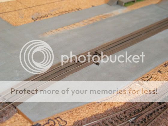

3e rail:  der sch**ß Mittelleiter (onbekend, zelfbouw, peco ?)
maker: Knut
bron: http://www.stummiforum.de/viewtopic.php?f=51&t=22305&start=50#p711487
plaatje: http://www.asslstein.de/moba/anlagenbilder/31_10_11/Bodenaufnahme_800.jpg

slank peco wissel met peco strips:

Er zijn drie prefab manieren voor wissels
- erbert (soort van losse spijkers op koperkleefstrip of aan koperdraad van de rol, vanaf circa ? 4 per wissel)
- peco strips (lijmen of nieten, vanaf circa ? 4 per wissel)
- weichen walter (lijmen of solderen, vanaf circa ? 10 per wissel)

Er zijn vast meer bijdragen te vinden over deze wonderbaarlijk mooie slanke wissels en hun eigenaren.

En er is een draadje van (foto van) Piet Brijs . De middenrails in de loods zijn gemaakt van een (messing) T-Profiel strip
(en die T-strip ligt op de bestaande puko's, ingeklemd tussen twee plastic strips):
http://i328.photobucket.com/albums/l327/pabrs/lokloods-2009-07-30-50d-2842-s.jpg
Dat staat pas te lezen in dit bericht: https://forum.3rail.nl/index.php?topic=16955.msg311951#msg311951 .

Bij de houten speelplaats is een perron oversteekplek, alweer met een derde rail die op de puko's ligt.
Nog zo'n toepassing van Piet:
http://i328.photobucket.com/albums/l327/pabrs/modelrailroad-2012/modelbaan-2012-05-05-50d-22868-int.jpg
Bron:https://forum.3rail.nl/index.php?topic=16955.msg662803#msg662803

Slakkenkuil met draad (uit het buitenland)
Bron foto copyright: Ralf Büker http://www.ralf-bueker.de/xy_BW_im_Detail.htm
Deze Ralf Büker heeft een mooie site over zijn k-rail projecten, zie o.a. http://www.ralf-bueker.de/a-Linkseite-_Sitemap.htm.
Der neue Mittelleiter an der Lippischen Hauptgenossenschaft (LHG) (uit 2012):
de pagina beschrijft een moeizame ontstaansgeschiedenis van een nikkelzilver geetste 3e rail.
Hij verkocht z'n baan in 2018. De site staat nog online, maar de maker is al niet meer per email bereikbaar.
bron foto Ralf Büker copyright
