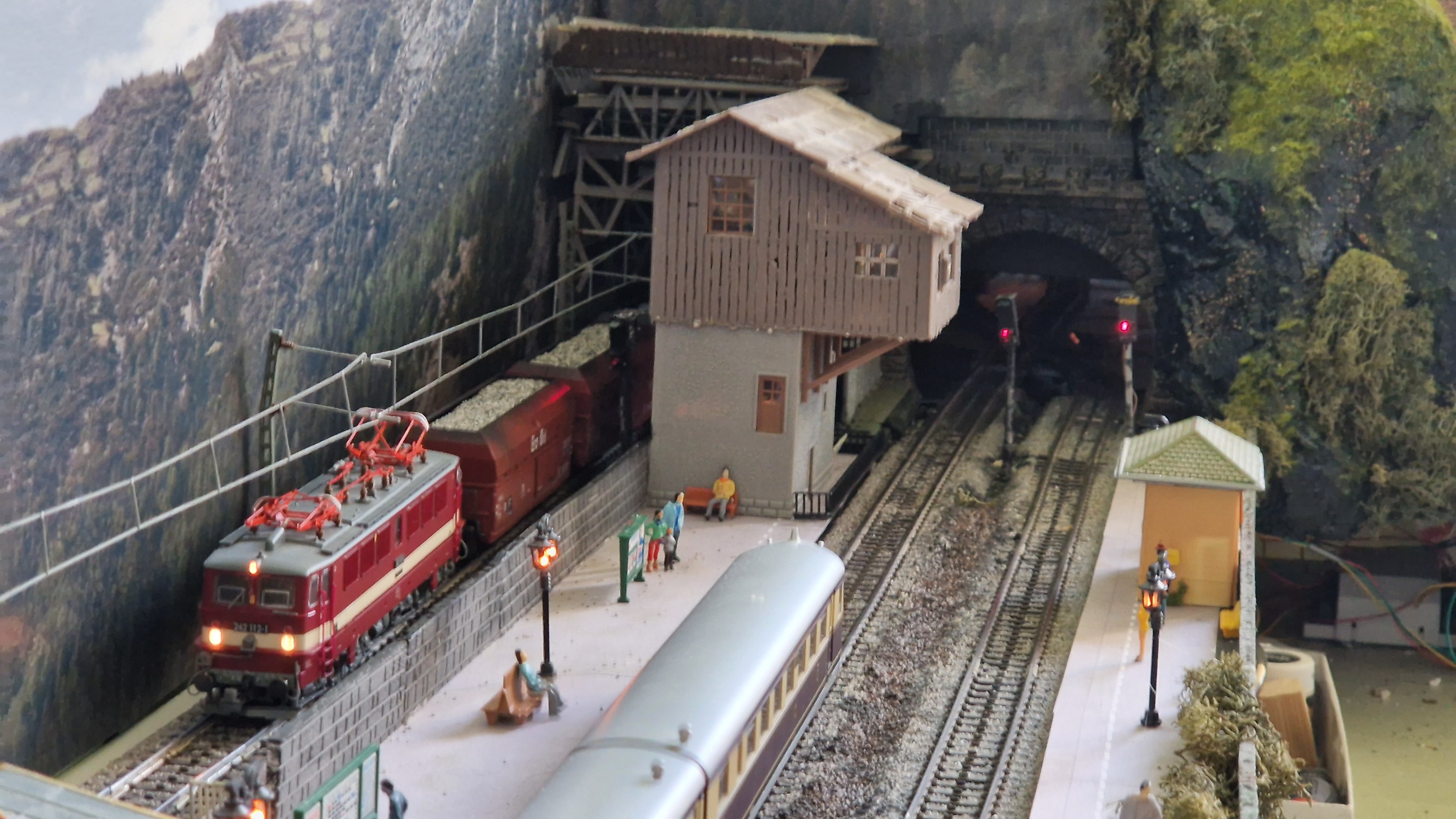

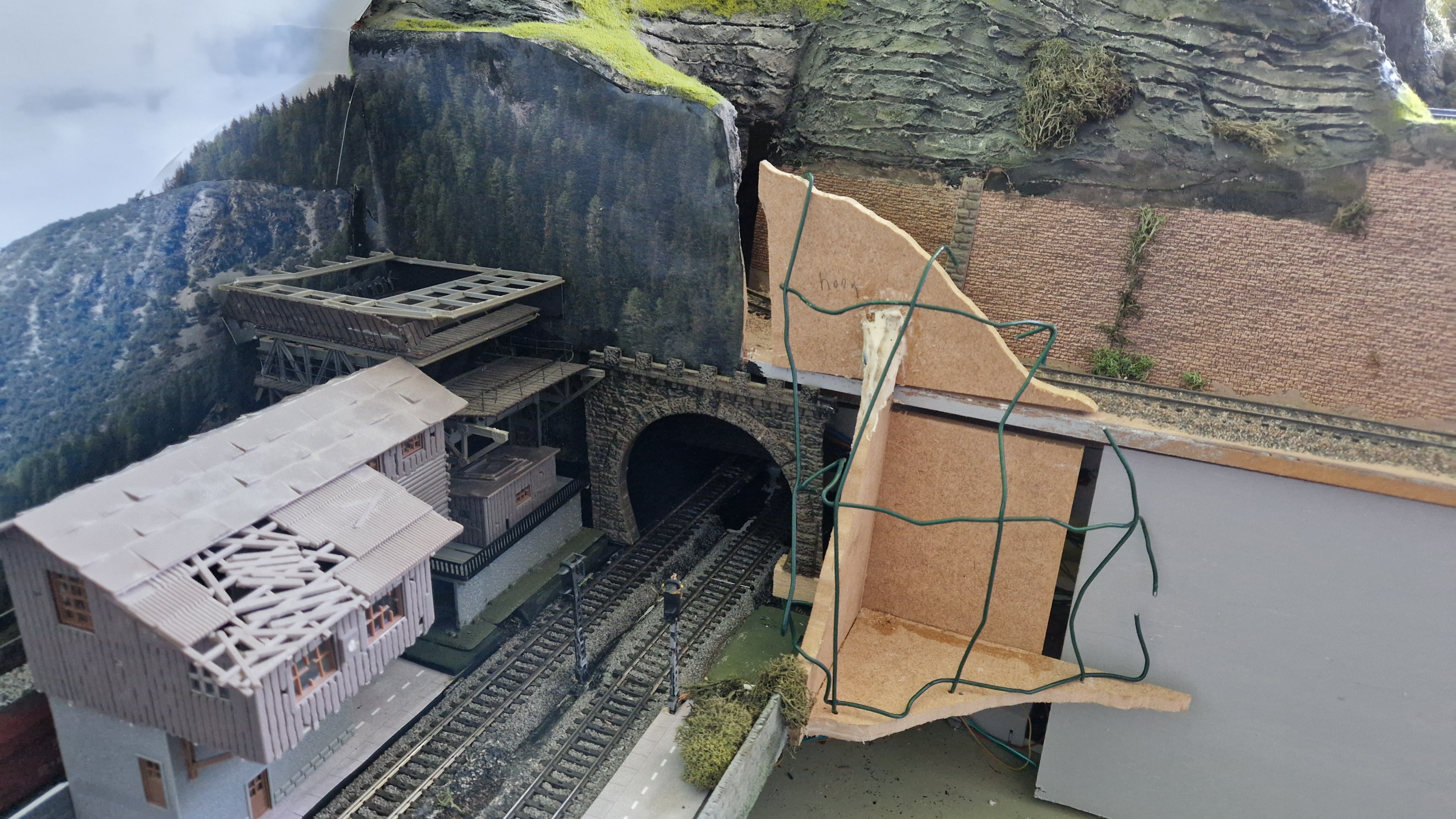

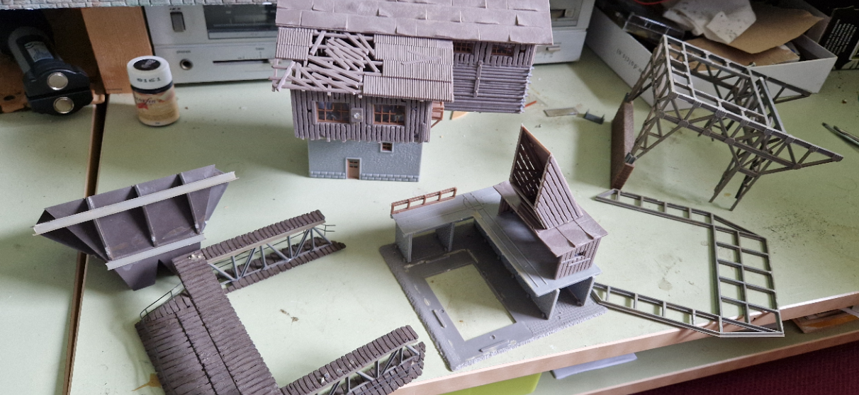

Het 'nieuwe' kopstation was toch allemaal te ingewikkeld. Nu gewoon drie rechte sporen en drie treinen die in en uit kunnen rijden. Maar de afwerking was/is nog wel een dingetje. Ik wilde deze hoek verlevendigen met een steenstortbunker, want ik had net drie van die wagens op Catawiki gescoord.
Helaas herinnerde ik me te laat dat ik dat ding een jaar of wat geleden weggegooid had omdat ie uit elkaar viel. En om nou 60 euro uit te geven voor een nieuwe die ik dan weer moest verzagen om hem passend te krijgen in dit lullige hoekje is ook weer zo wat. Dan maar naar Houten volgende week, was mijn gedachte.
Maar vandaag, op de open dag van de Amsterdamse Modelbouwclub in De Rijp (gecombineerd met de NH stamtafel van ons 3railforum) verkochten ze wat ouwe zooi en zo had ik voor 5 euro een soort bouwpakket van losse delen waar ik wel brood in zag.
En kijk, het werkt, een beetje knippen en plakken en het begint wel wat te lijken.
Nu nog afwerken. Ik zal er de volgende keer een videootje van maken.
Groet, Wouter

Leuk een beetje scratchbuilding :)
Re: Aan de slag! En het rijdt weer…
Zwitserland fan
Dat wordt een mooi hoekje. Ik dacht eerst wat een lelijke tunnelingang maar de portalen staan nog los ;)

Inventief bezig, Wouter!  :thumbup:  :thumbup:

Dank voor de complimenten!

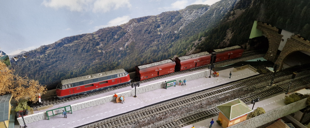

Ik heb bedacht om het achterste blok vier blokjes te maken.
Je ziet dan eerst de kop van de loc die 20 seconden stil gaat staan achter het gebouw.
Dan moet er na een paar seconden het geluid komen van stenen die in de eerste wagon vallen.
Dan rijdt de loc een wagonlengte verder en herhaalt het proces zich, waarbij je een volle wagon ziet verschijnen.
Na drie keer staat de trein zoals op de foto en volgt de laatste 'lading' in een niet bestaande maar toch onzichtbare wagon.
Vervolgens duwt de loc de volle wagons de tunnel in naar het keerblok een meter verderop.
Na verloop van tijd herhaalt het proces zich.
Ik zag op een pagina over de Staatsmijn Emma al een geluidsbestand dat ik wel kan mixen tot een gewenste heftigheid.
Dan invoeren in Koploper.
Ben benieuwd of het wat wordt  :P
Groet, Wouter

Dat zijn hele leuke dingen om te doen Wouter, en in koploper is dit zeker te realiseren.
Het gebouw is een mooie aanvulling in die hoek  :thumbup: :thumbup:

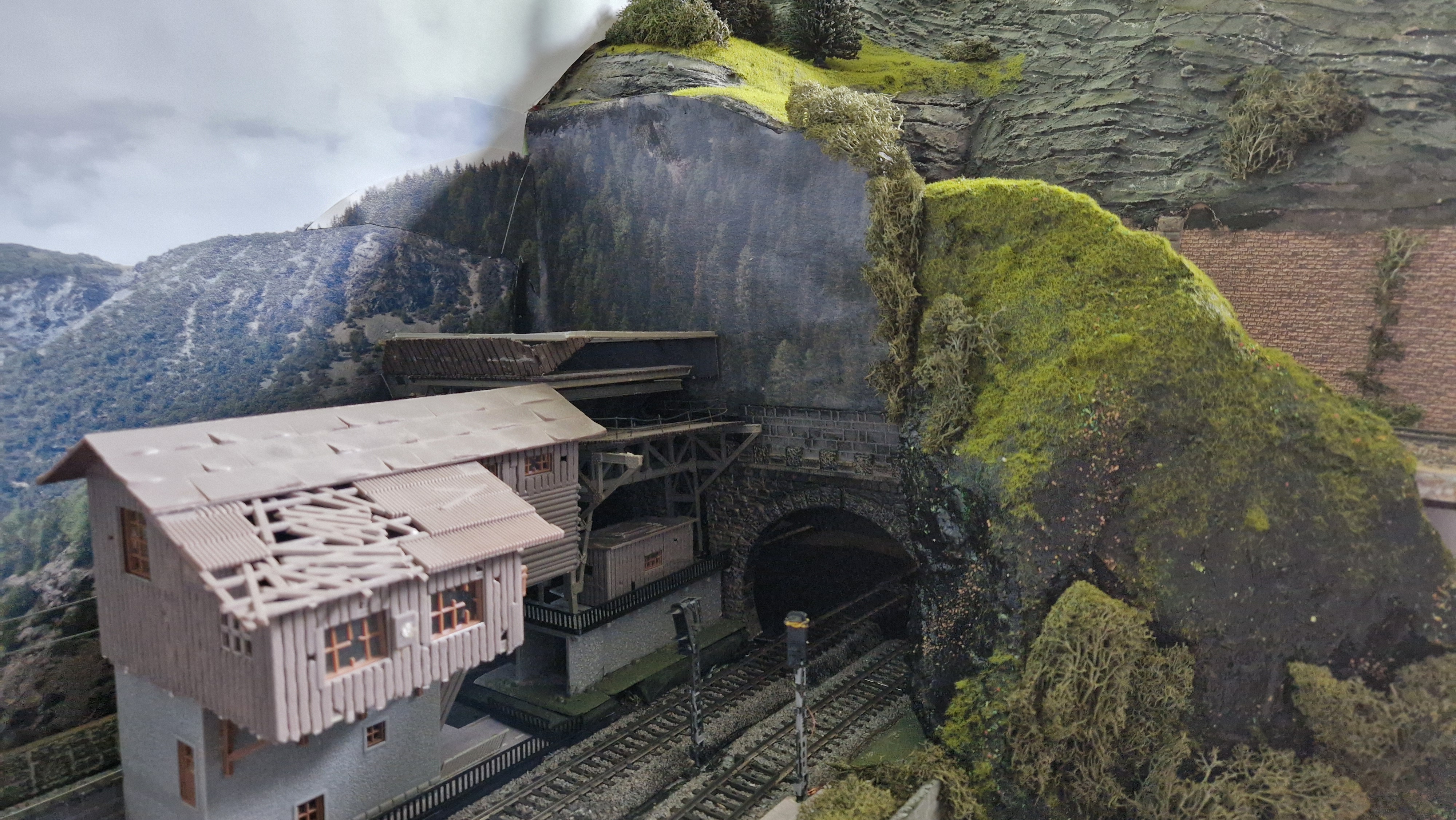

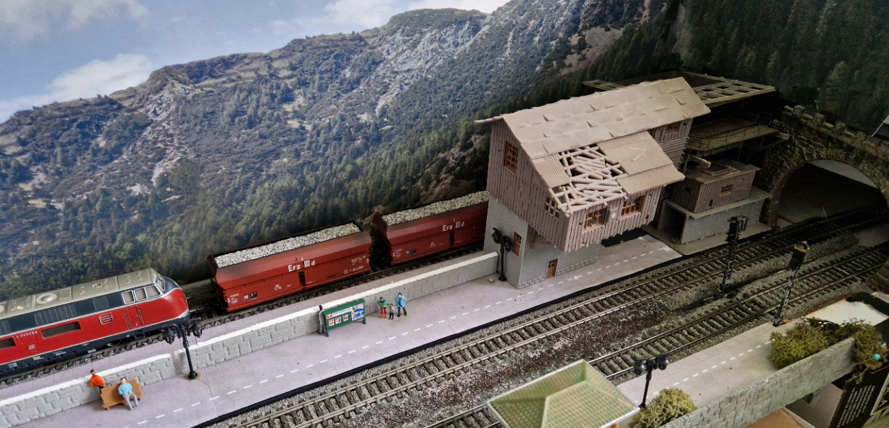

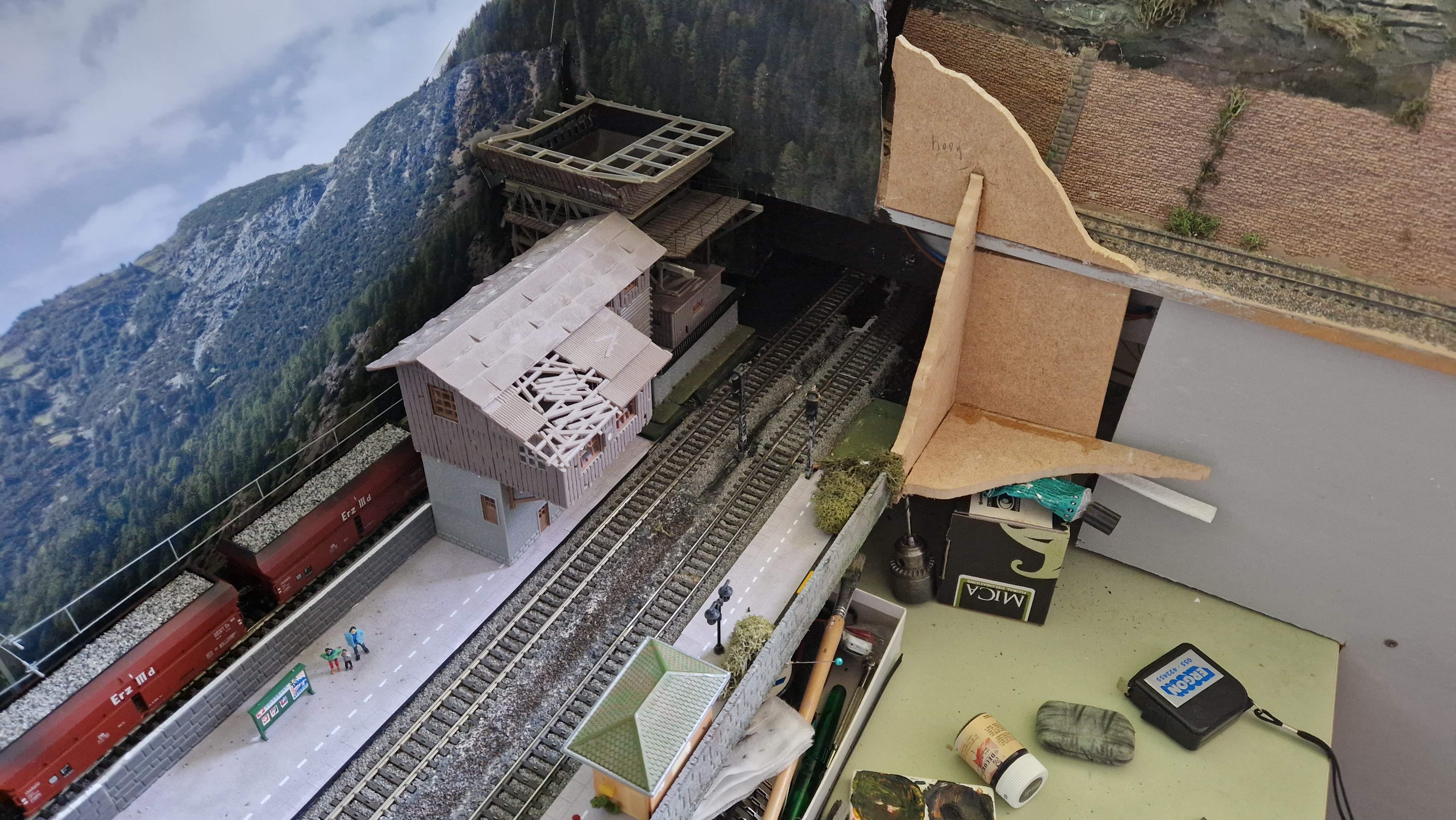

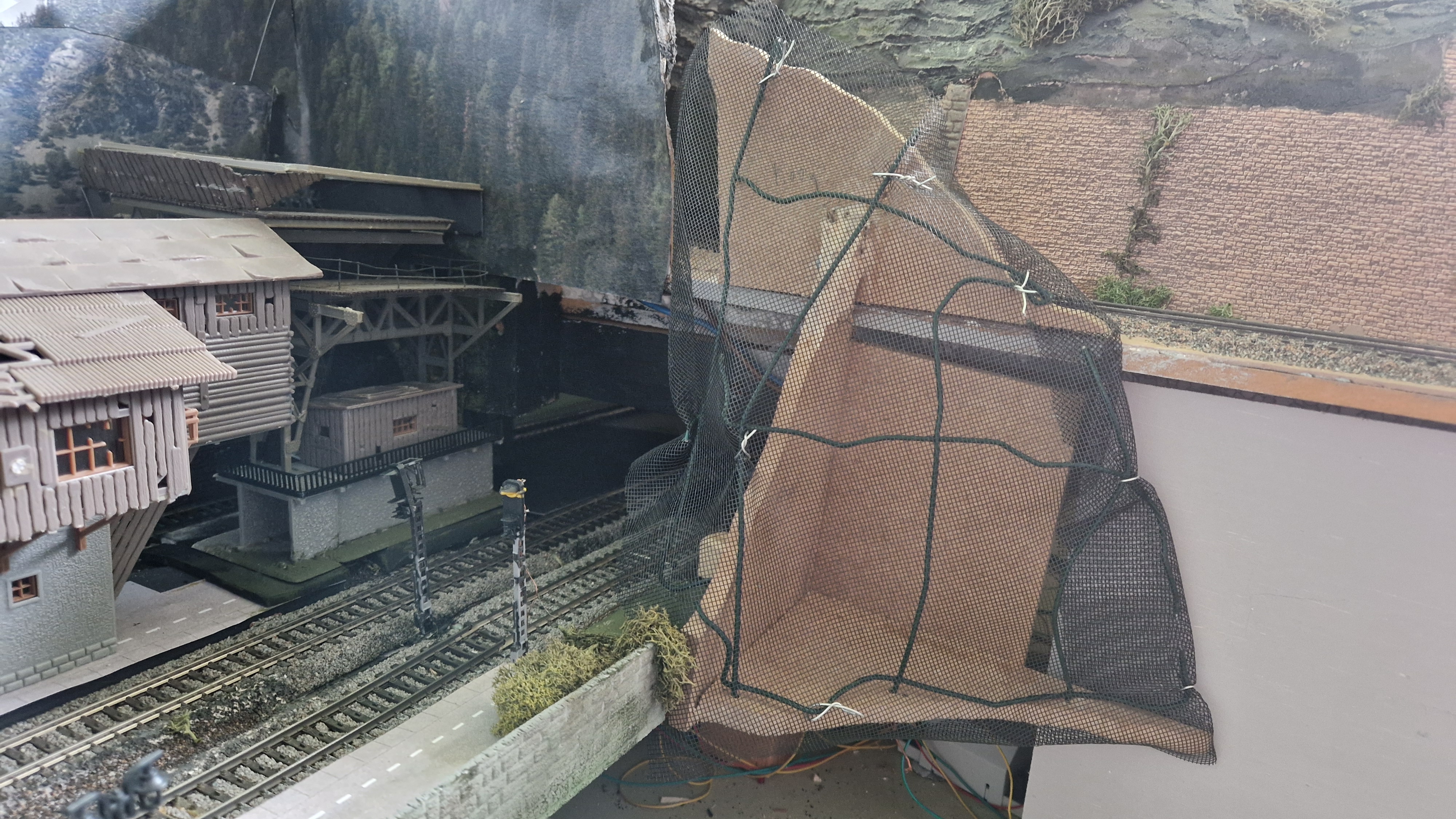

Update rommelstation.
Ik ben inmiddels weer wat verder.
Hieronder wat foto's.

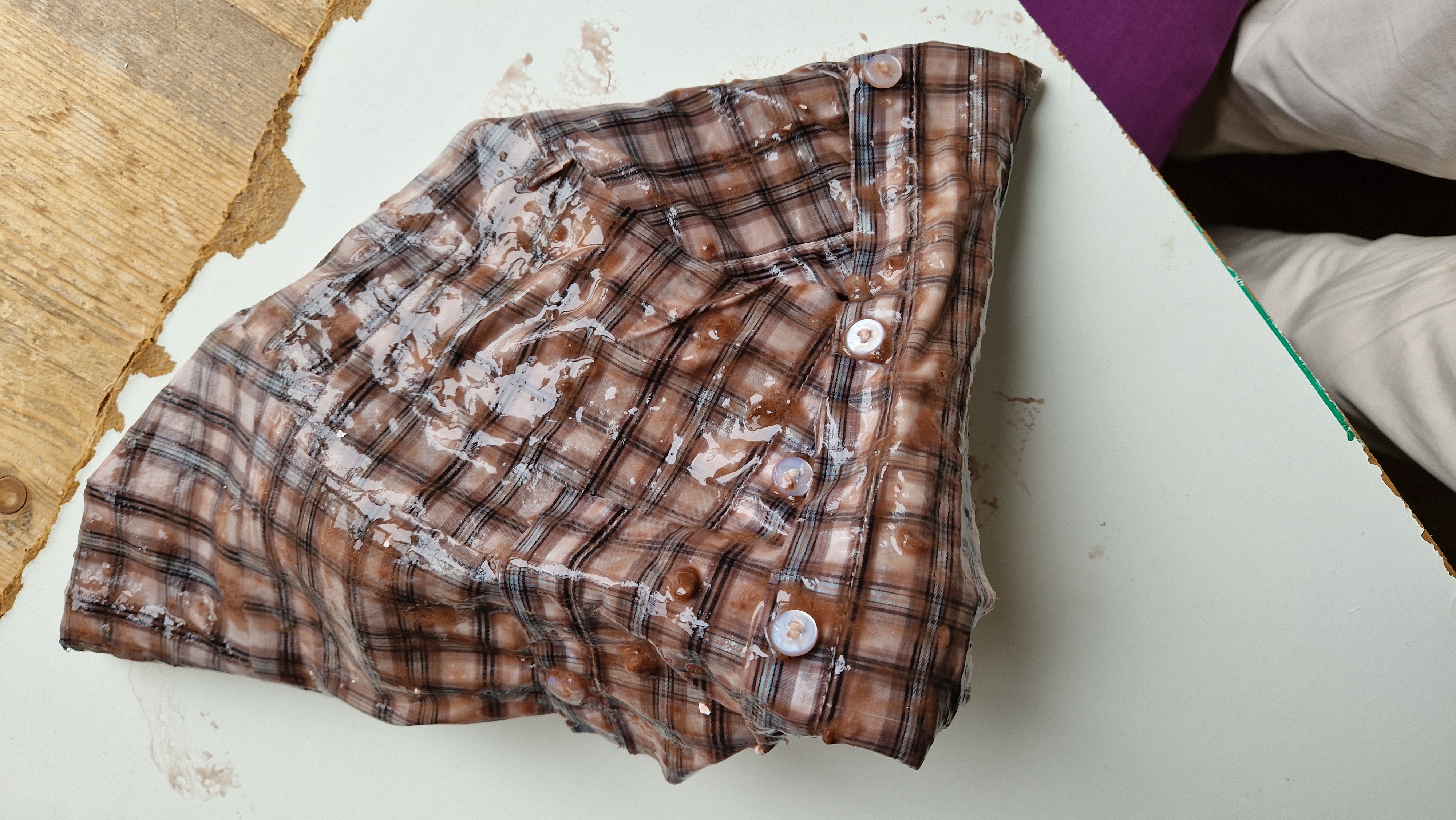

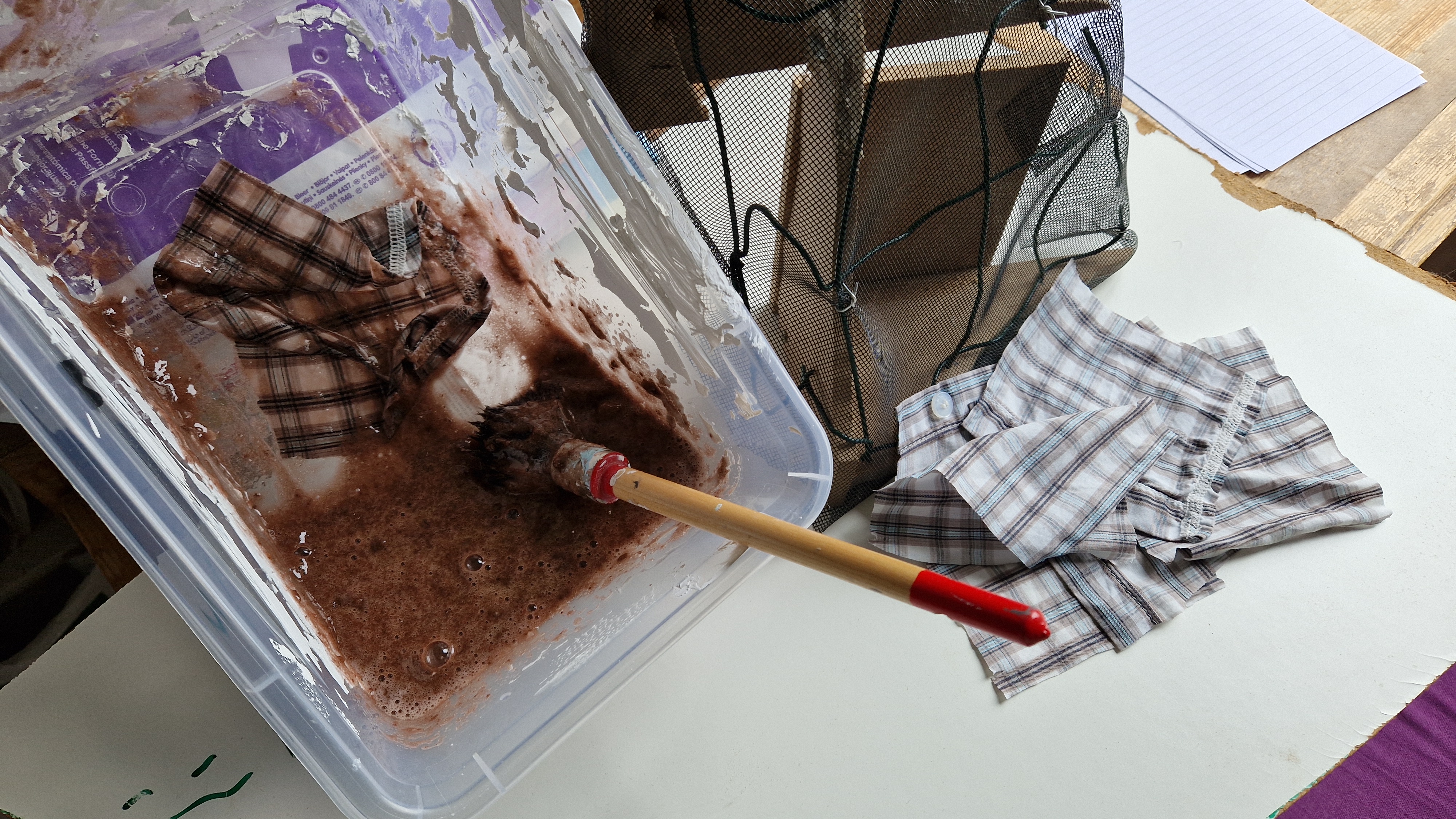

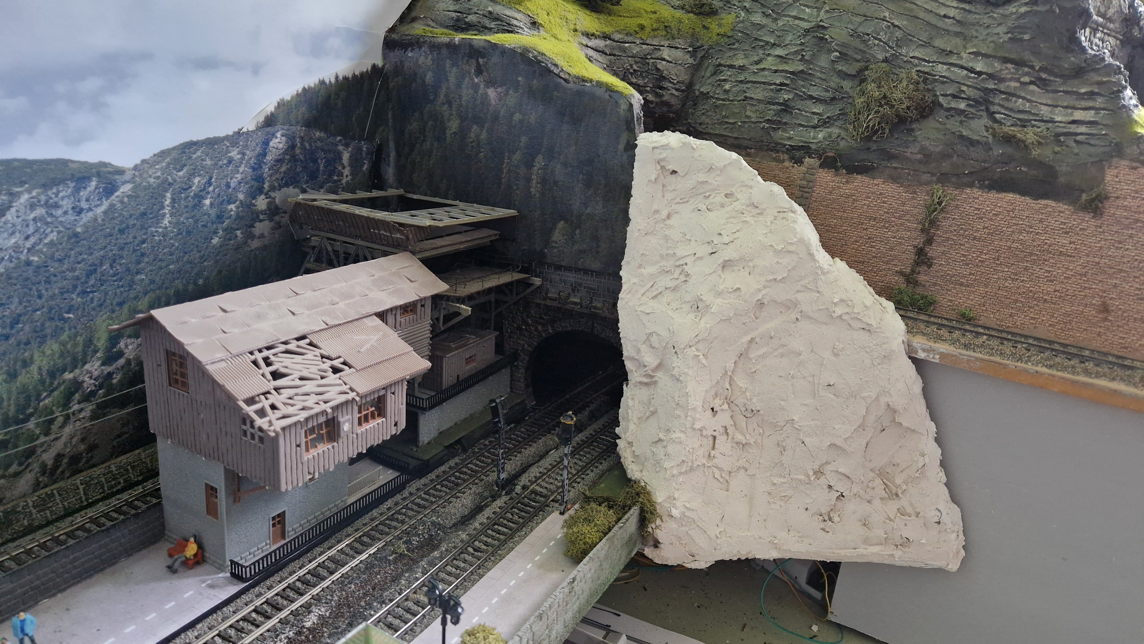

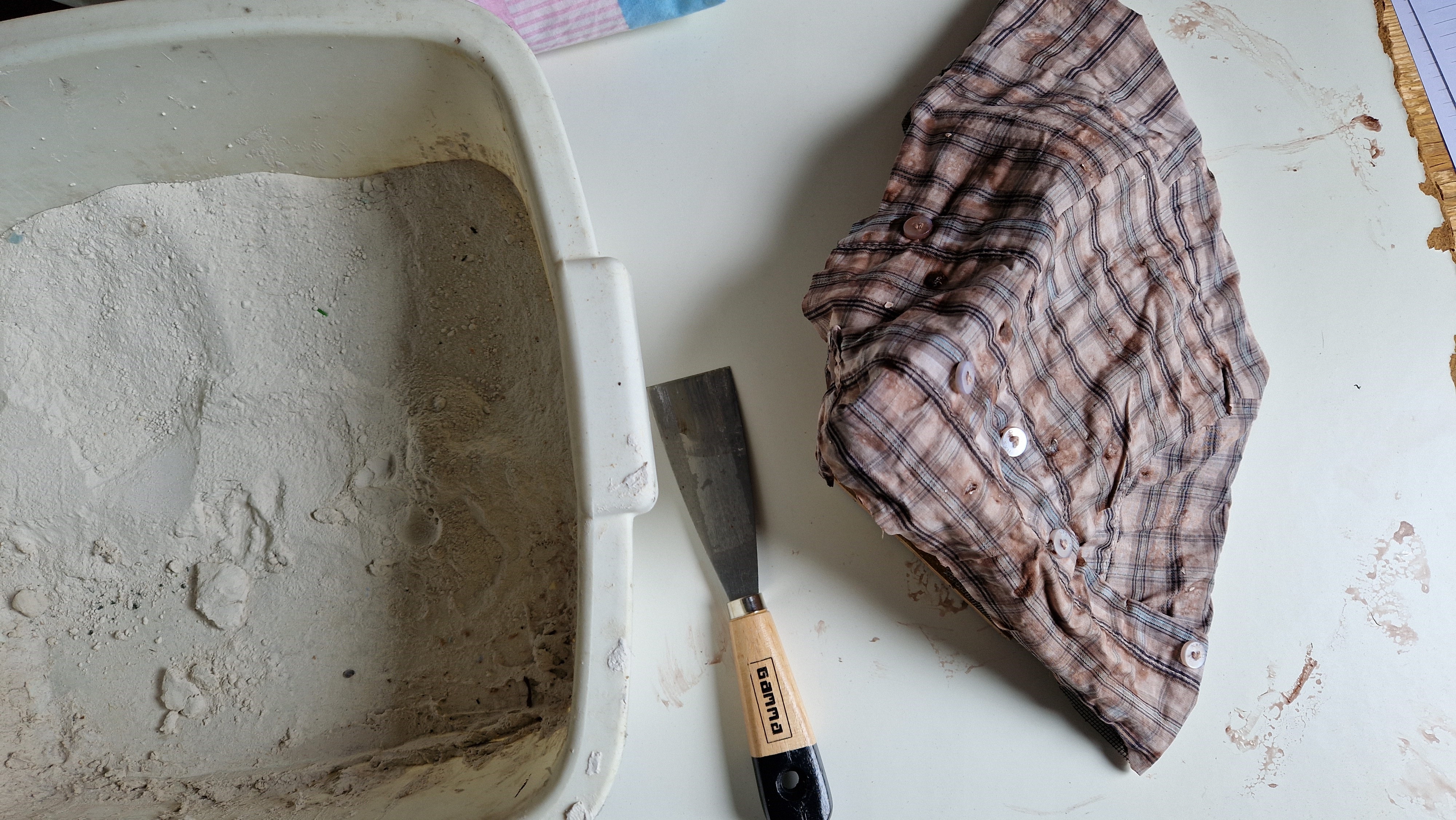

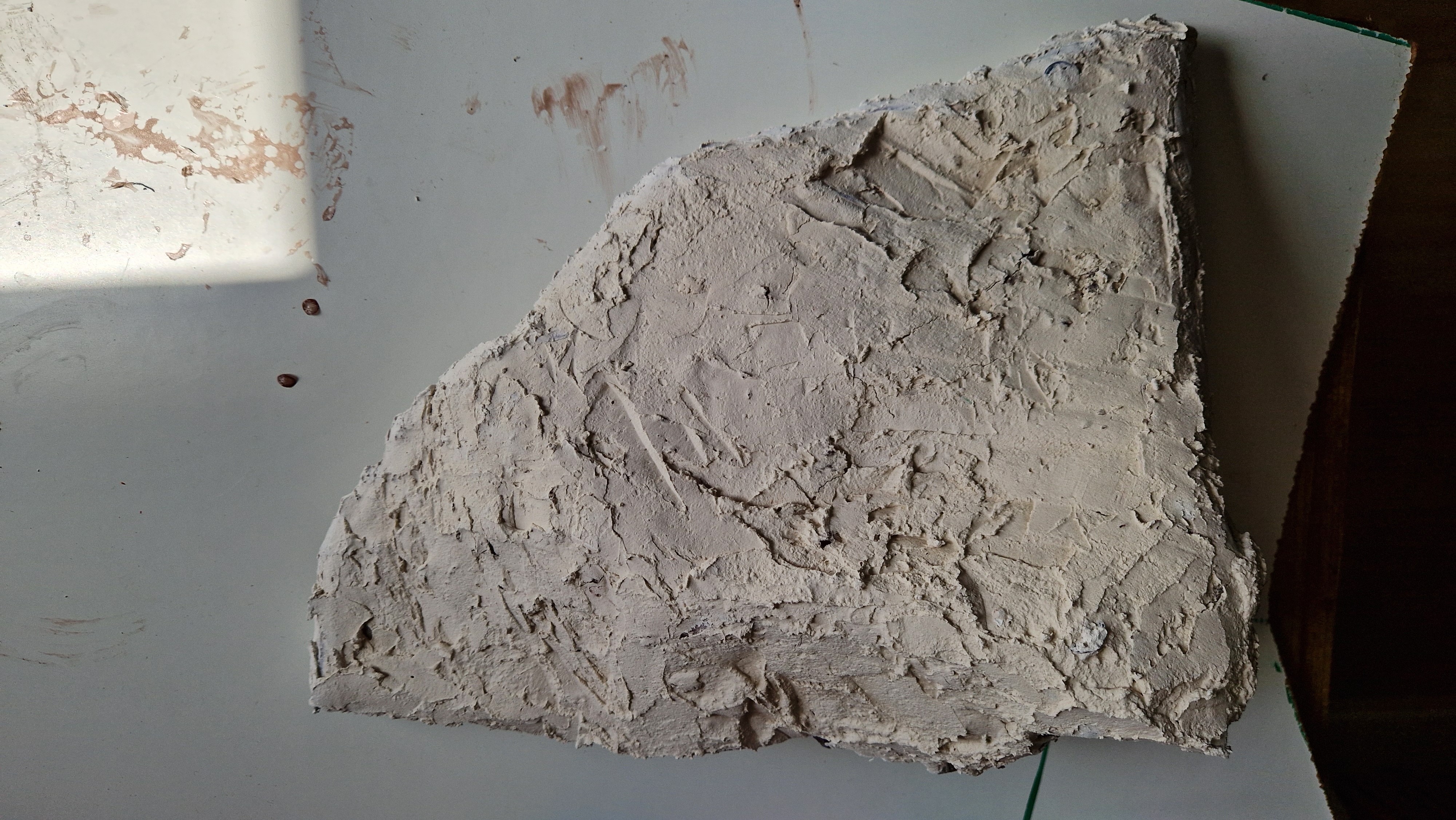

Als eerste een nieuwe frutsel om een wat realistischer tunnelingang te krijgen, ik heb de procedure eerder al wat uitgebreider beschreven :P

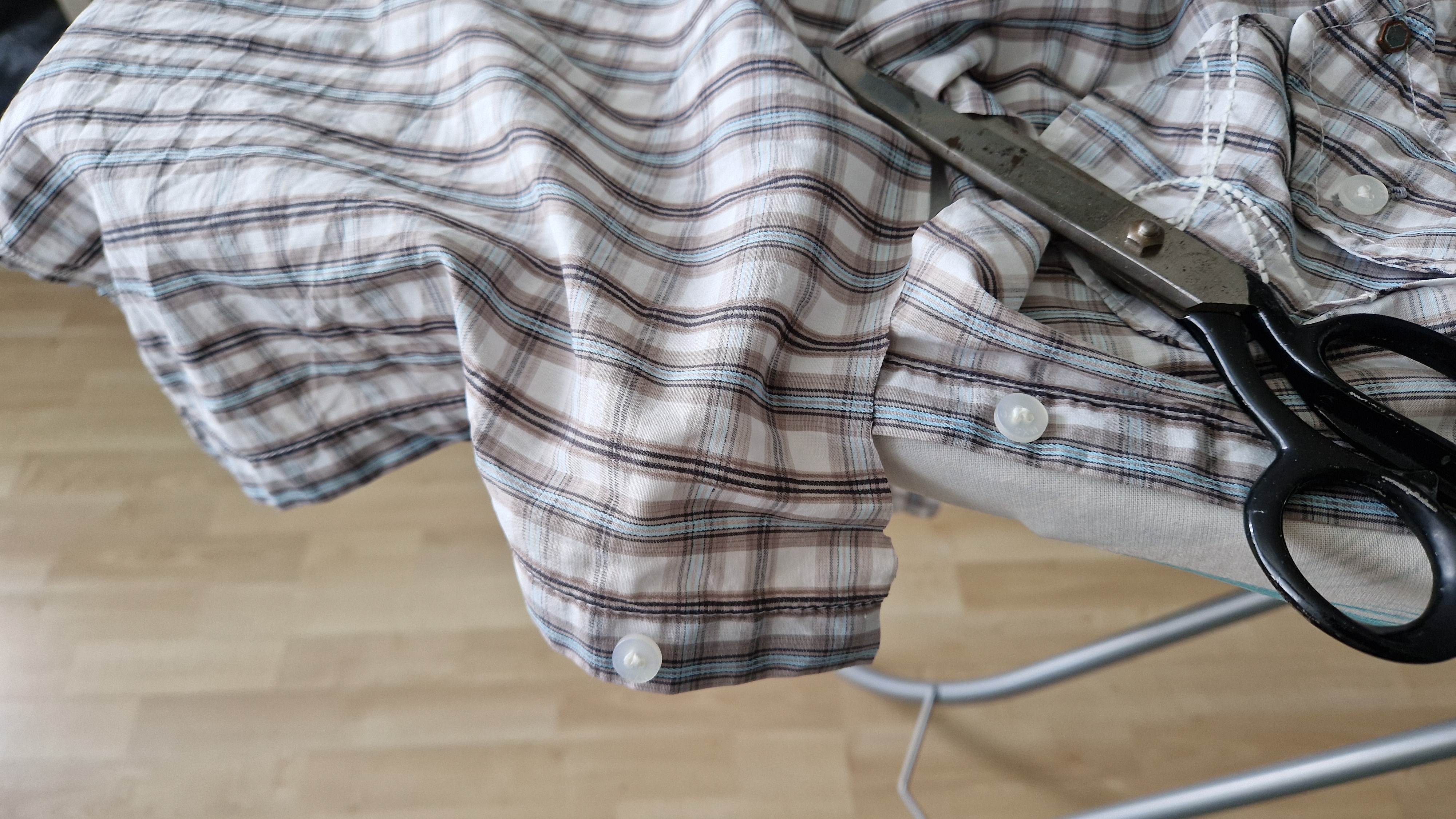

Speciaal voor de knoopjesfetisjisten:
En het voorlopig eindresultaat:
Volgende fase: fatsoenlijk geluid bij de stort.
En dan pas een video.
Groet, Wouter

Hallo Wouter,
Jouw bergbouw is zeer inventief maar de gemiddelde kringloopwinkel zal hier zeker met afgrijzen naar kijken... >:-D  Ik vind het geweldig!

Wouter,
De tunnelingang is zeer mooi geworden net het ongebruikelijke hulpmiddel het overhemd. :thumbup:
Knap dat je hier opgekomen bent zeer creatief gevonden. :thumbup:  :thumbup:

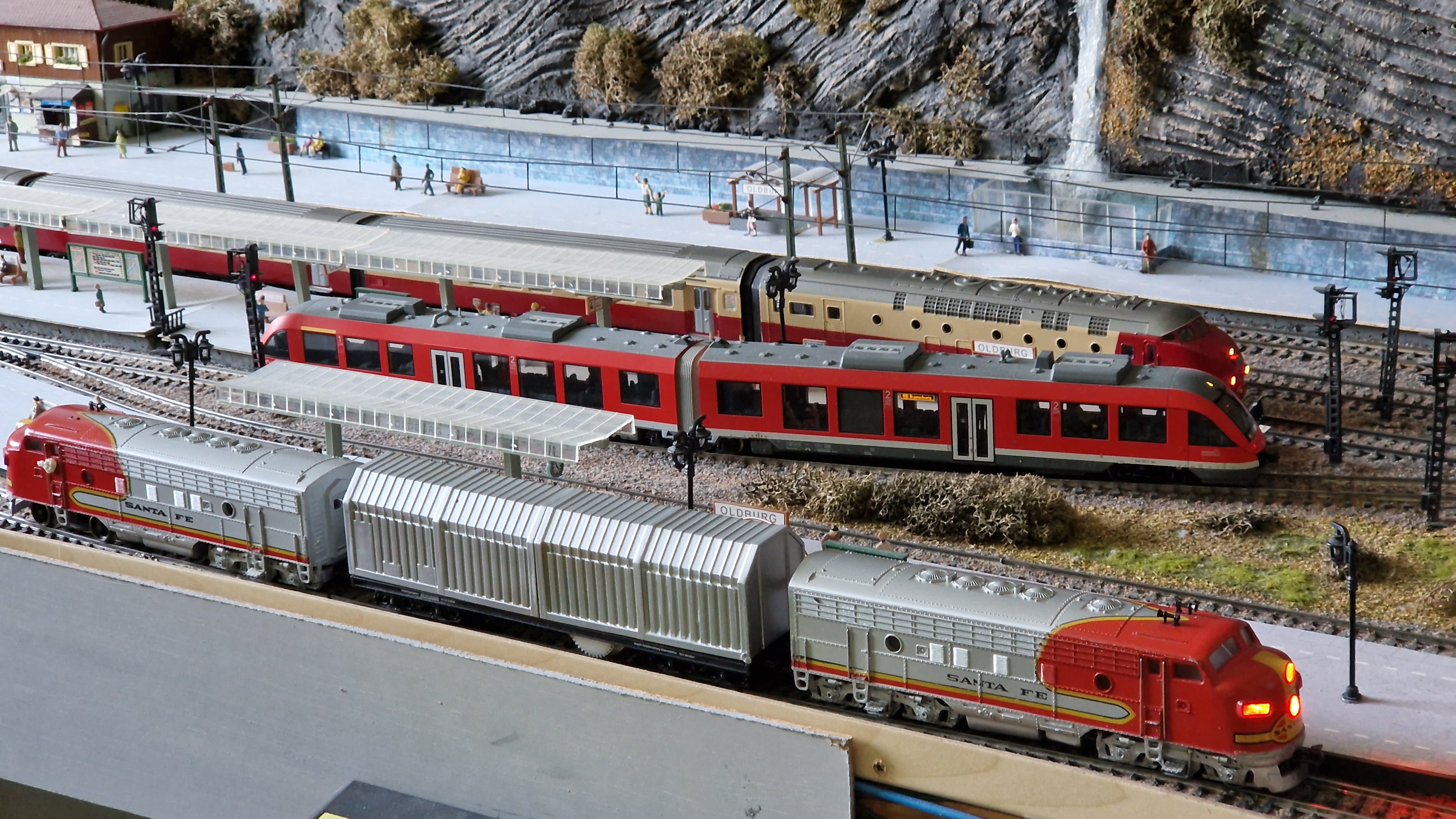

Weet je waarom ik de app van Catawiki van mijn telefoon heb verwijderd?
Hierom dus, die onderste:
Die middelste wagon was voor mijn verjaardag, maar die Amerikaan kon ik zelf weer eens niet laten staan.
Wel met een idee.
Hebben die Lux wagens trouwens niet een verschrikkelijke kleur geel?
Gelukkig hecht ik er niet aan en de spuitlak wel :P
Groet, Wouter
 @citaat Nou, ik ben heel benieuwd
wat die hints voor eindresultaat opleveren:
de Santa FeLux  :wink:

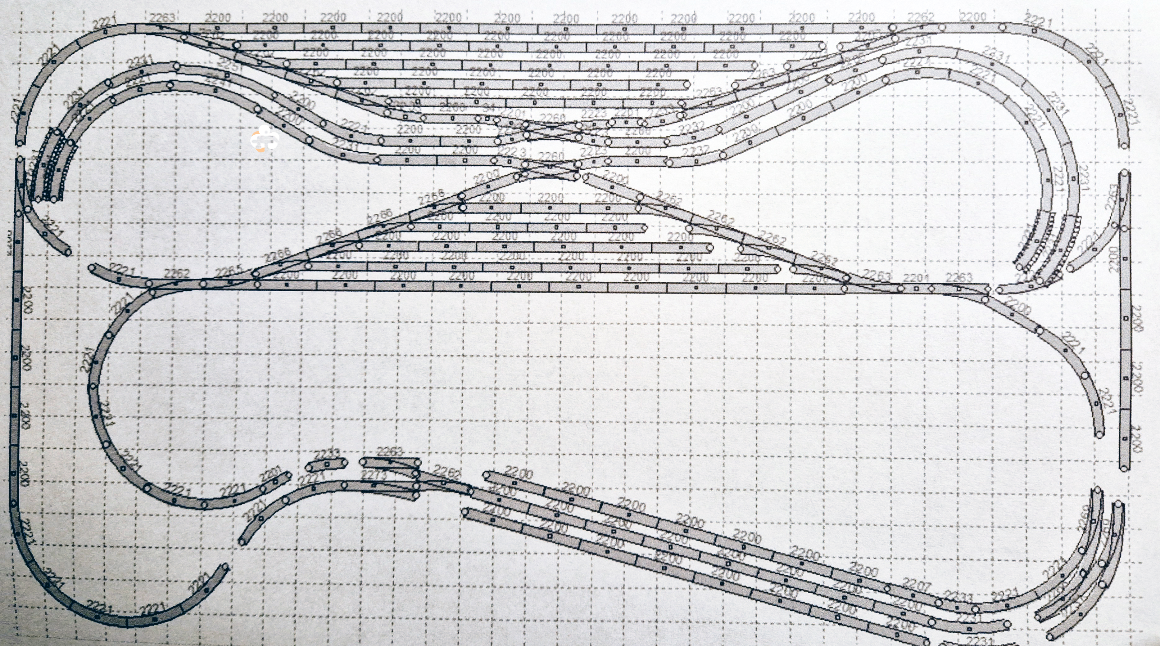

De laatste dagen heb ik aan een nieuwe baan getekend, met dezelfde eisen als die ik aan de huidige baan heb gesteld:
  • goede bereikbaarheid van alle verborgen sporen (maar nu echt...);
  • kleine schaduwstations was het motto, want ik had toch weinig treinen: inmiddels heb ik veel meer treinen, dus het worden langere perrons en opstelsporen.
  • het landschap gaat voor;
  • ruimte voor improvisatie, leidend tot een goede eerste indruk (in plaats van super gedetailleerd werken);
  • geen onverklaarbare bochten in het zicht;
  • automatische maar onvoorspelbare treinenloop;
  • maximaal drie treinen tegelijk (in het zicht) rijdend;
  • omlopen van een stoomloc op een nog in te plannen kopstation;
  • niet te veel geld uitgeven (maar hout is al prijzig; en voor de oplettende lezertjes: mijn kast met weinig gedragen overhemden is op zolder gebleven).
Ik ga uit van een baan van 3,5 bij 2 meter, waar ik omheen kan lopen (60 cm vrije ruimte aan zij- en achterkant). De hele baan bestaat uit een bergmassief dat schuin omhoog loopt tot 1,8 meter (dat scheelt alweer achtergrondfoto's). Net als nu komt op de voorgrond het hoofdstation met een zijlijn. Halverwege komt op enige hoogte de paradebaan. En achter de bergen een hondenbot-schaduwstation.
Het onderstaande baanplan is niet heel precies, het ging om het idee en of het ongeveer zou passen. De brugdelen leiden naar de (niet getekende) paradebaan. Het schaduwstation ligt een paar centimeter hoger dan het hoofdstation.
Als het echt zo ver komt, begin ik wel een nieuw draadje. En commentaar is zoals altijd welkom, want daardoor worden mijn ideeën alleen maar beter!
Groet, Wouter

Flinke plannen Wouter.
In eerste instantie schrok ik van de breedte van 2 meter van de baan maar je schrijft ook dat de baan aan drie kanten bereikbaar is/moet zijn.
Eventueel op wielen plaatsen?
Ik denk dat je daarmee meer vrije werkruimte creert wat de fysieke ongemakken van de leeftijd maskeert....
 @citaat Twee meter blijft veel. Je moet nog steeds over een afstand van een meter reiken. Dat gaat wel, maar wordt moeilijker als er vooraan van alles staat, zoals treinen, bomen en gebouwen. Voor je het weet, plet je iets met je lijf of stoot je iets om met een elleboog.
Helaas worden mensen niet leniger met de loop der jaren en zal het reiken dus niet simpeler worden.
Wil je 'toekomstbestendig' bouwen, dan zou ik voor een beduidend smaller concept gaan en een prettige tafelhoogte kiezen.

Ja leuk plan. Doordat het landschap de hoogte in gaat wordt de bereikbaarheid ook veel beter. Dan is een meter diep geen probleem want je kunt vrijwel recht blijven staan. Het schaduwstation lekker goed bereikbaar aan de achterzijde lijkt mij ook prima. Met opstelsporen en keerlussen. Het zichtbare bochtenwerk linksonder vind ik niet mooi. Die zou ik recht laten lopen en al die scherpe bochten verstoppen onder de berg. Die sporen zijn dan ook vanaf de zijkant bereikbaar. Als de paradebaan een mooie brug krijgt in dat berglandschap lijkt het mij een topontwerp.
Dank voor jullie reacties :thumbup:
Aan de achterkant komt niets dat kapot kan, het is puur rails en daar moet ik overheen kunnen reiken, 90 cm ver.
Maar ik denk dat ik dat ik toch wel twee mangaten maak en met een paar uitneembare bergkleppen (specialiteit van het huis) moet ik dan een heel eind kunnen komen.
En als ik dan ook nog een uitneembaar deel tussen paradebaan en hoofdstation maak, kan ik in geval van nood nog overal bij.
Wel weer door de knieën, maar die doen het nog wel een tijdje, het is allemaal preventief :P
Ik wil trouwens delen van de huidige baan gaan hergebruiken, losse onderdelen genoeg  :D
Wat betreft de zichtbare delen: er komt geen bocht in het zicht, dat staat onder de motto's.
Ik zal proberen een schets te maken van hoe ik het voor me zie.
Groet, Wouter

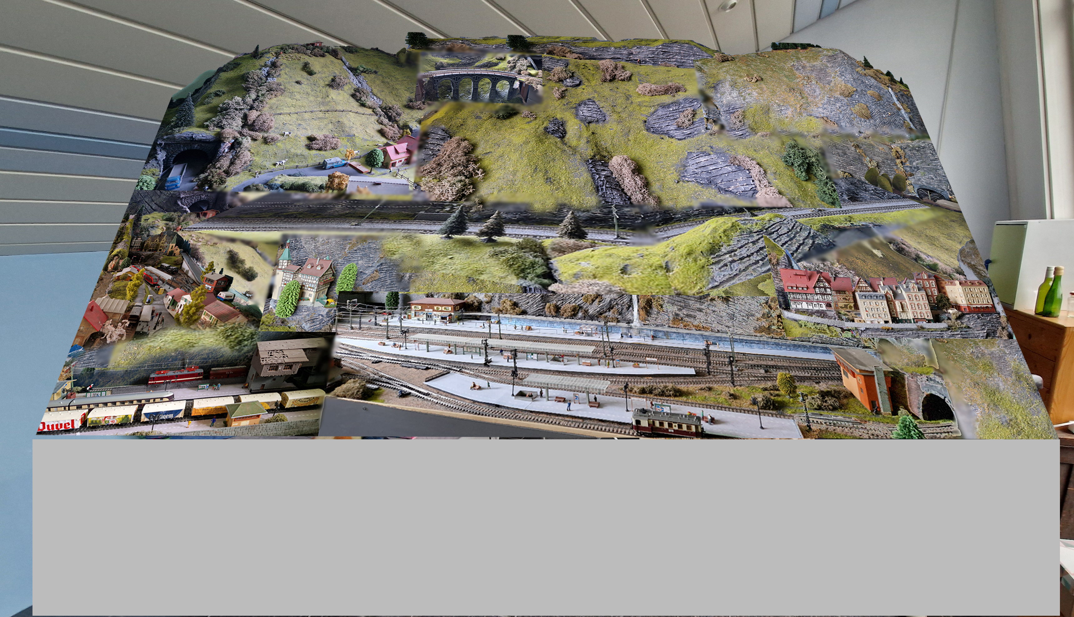

Grove collage van de huidige baan om een idee te geven wat ik ongeveer voor ogen heb  :P

 @citaat t'is meer een moodboard  ;)

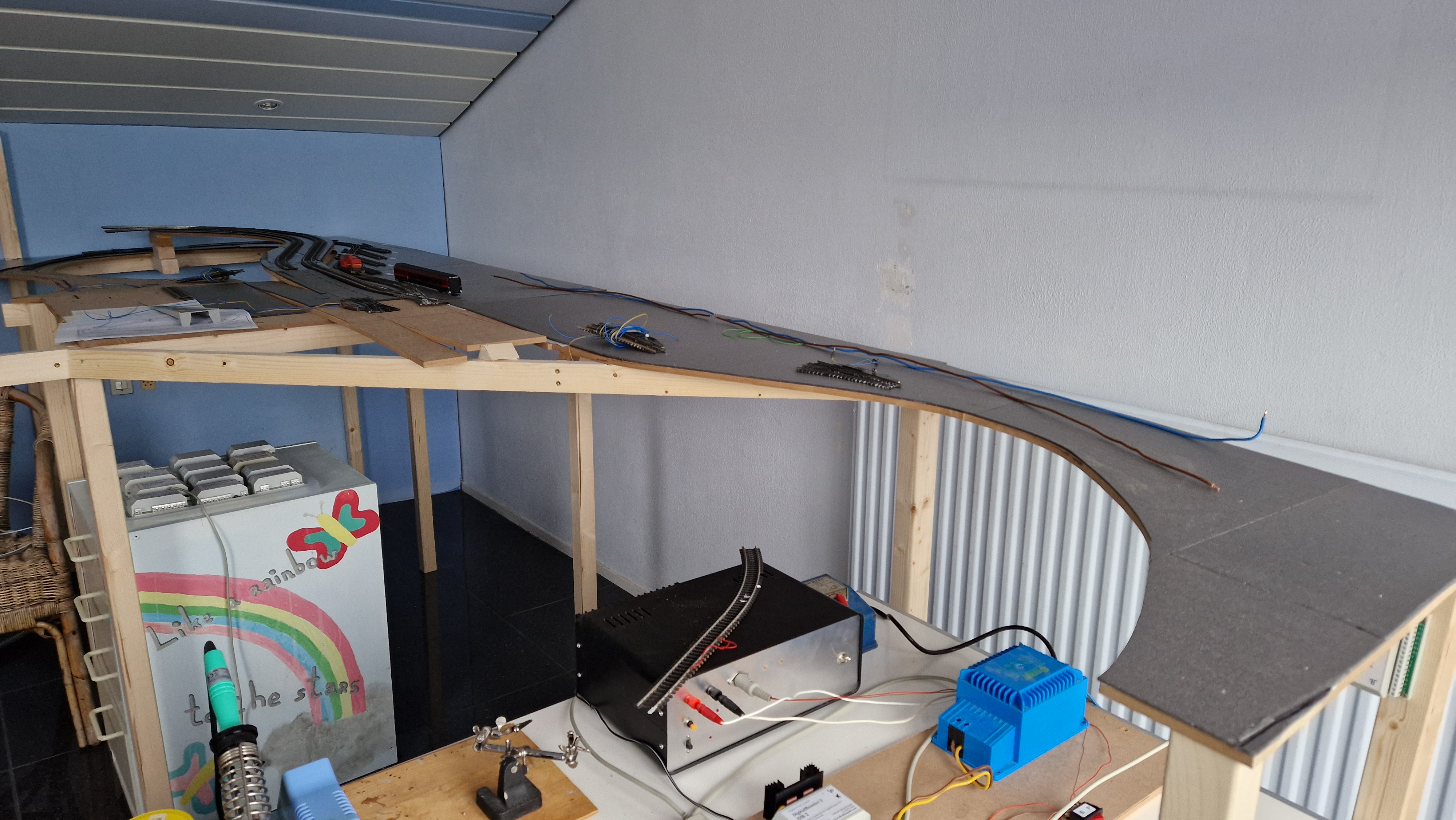

Wat vorige week nog slechts een ideetje was, krijgt in mijn gedachten steeds meer vorm.
Ik zie ook voor me hoe ik het ga aanpakken: ik ga eerst de gehele achterkant van de tafel tot en met het paradespoor bouwen, inclusief de berg (en bergspoor...).
Zonder voorste deel kan ik overal makkelijk bij :D
Bij de huidige baan had ik al het op zich wel aardige idee om een bergstation te maken waarbij het lijkt of een trein uit het dal vertrekt en minuten later aankomt, met behulp van twee dezelfde treinen die allebei een stukje een tunnel inrijden.
Scheelt een ruimte vretende dure spiraal en met een illusie krijg je hetzelfde effect :P

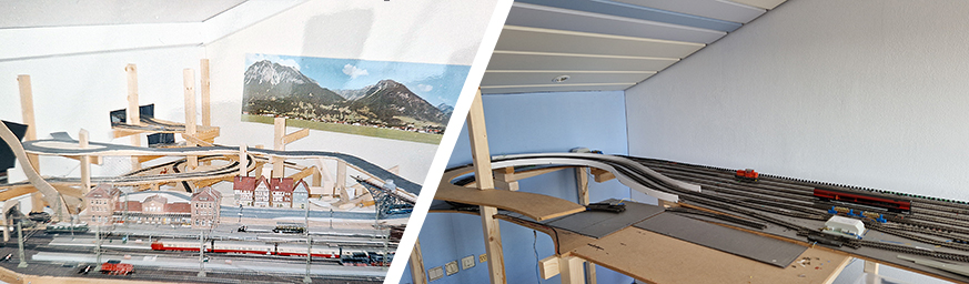

Even tot hier: opnieuw begonnen...

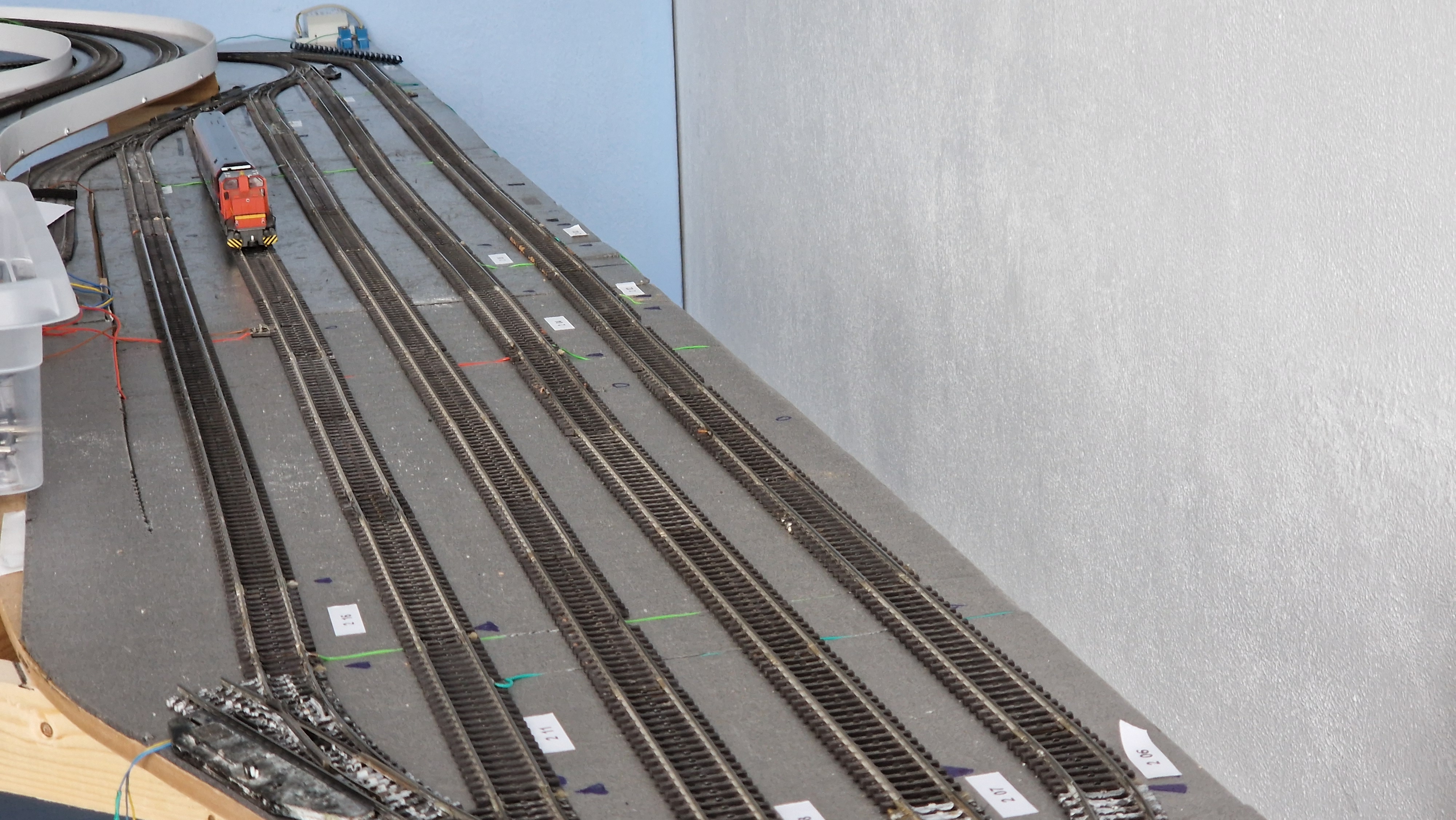

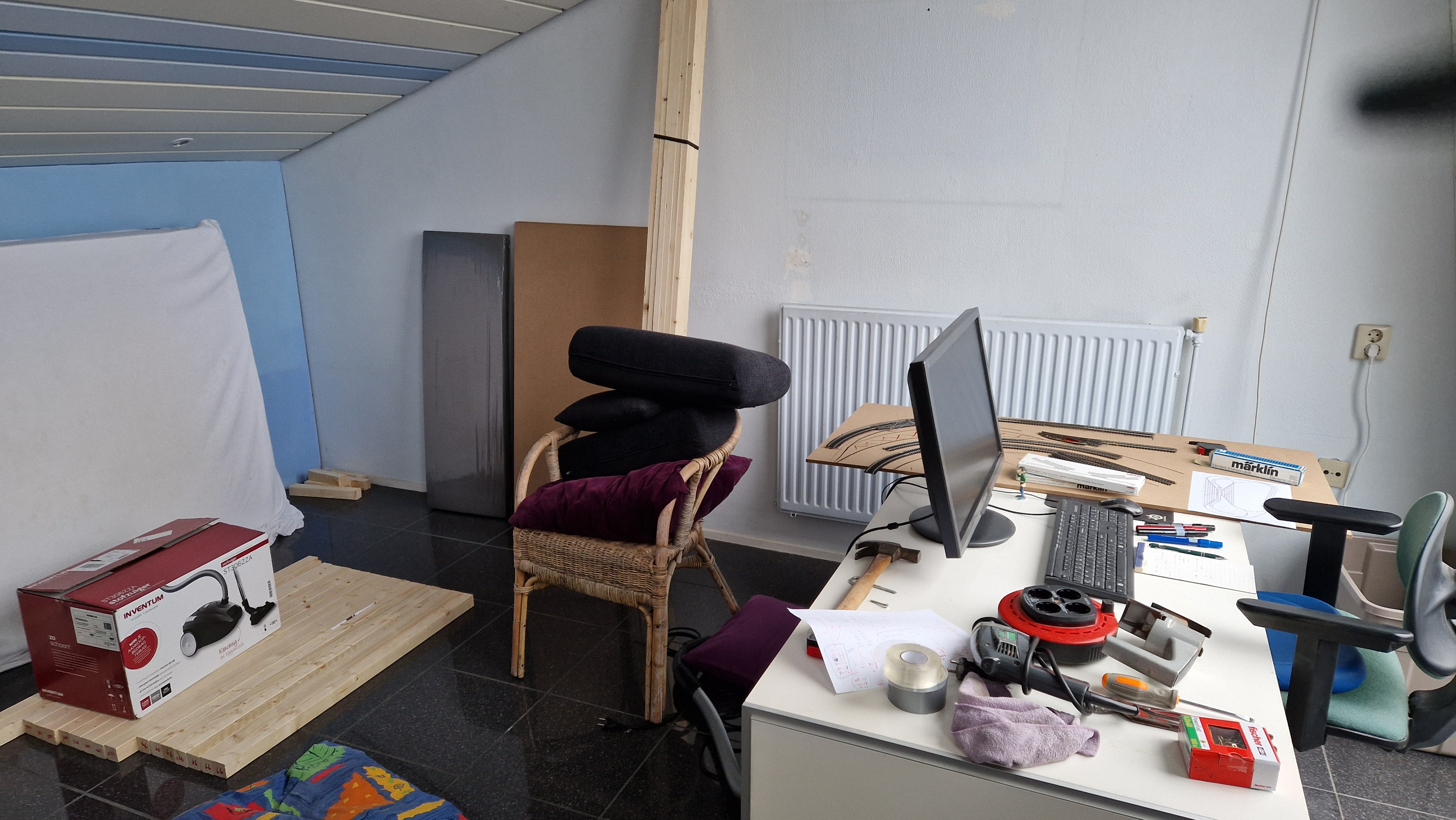

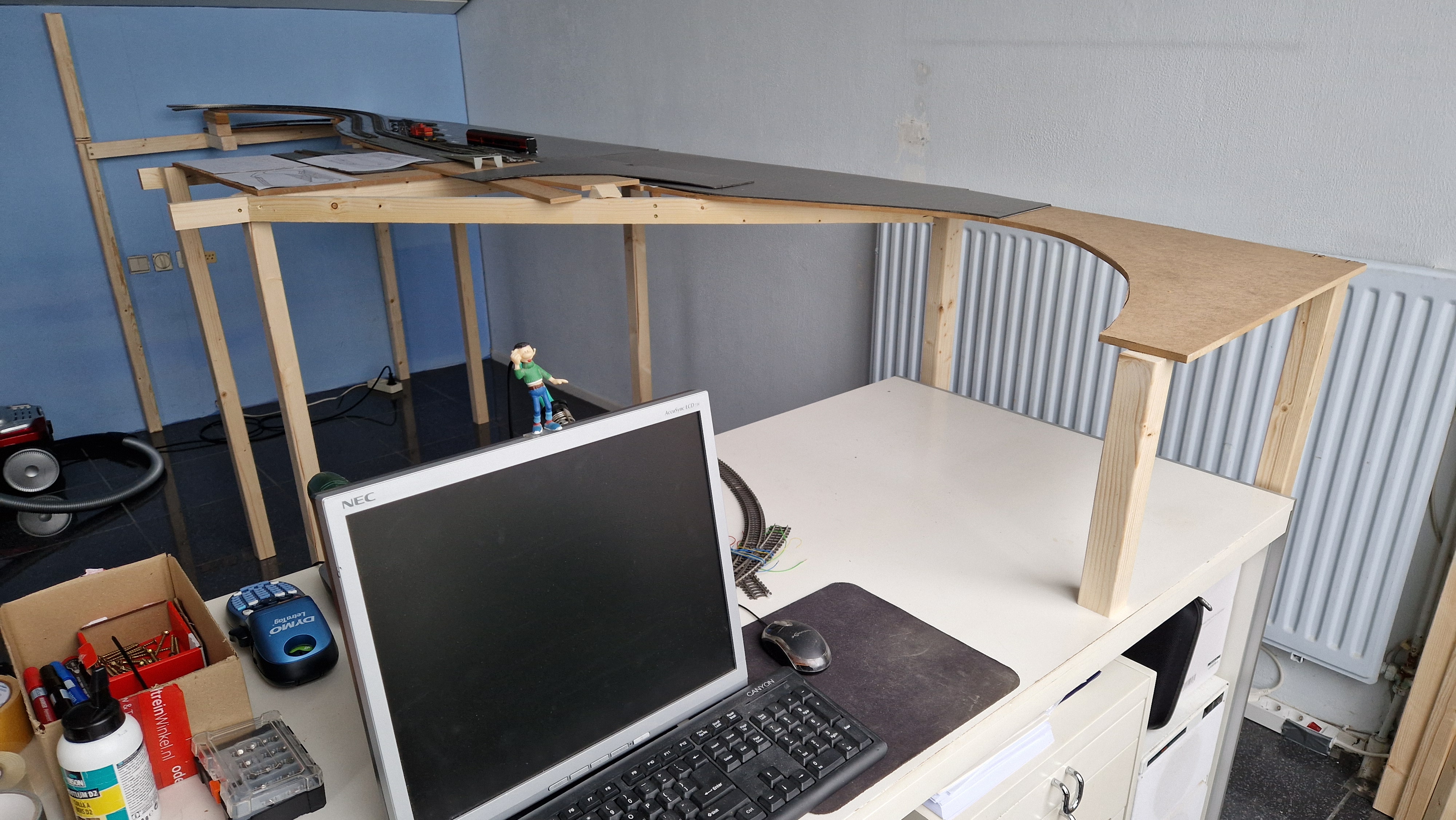

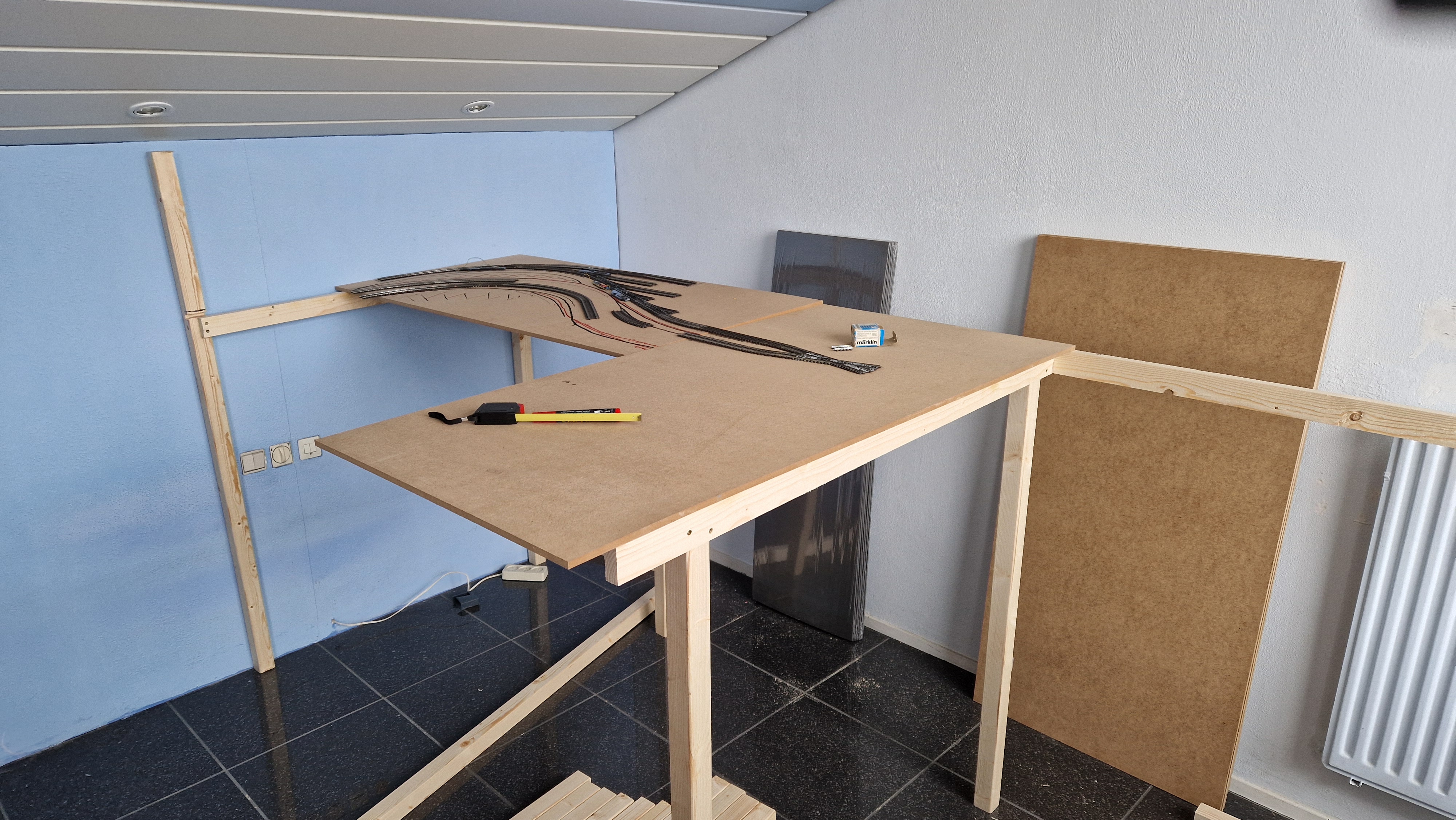

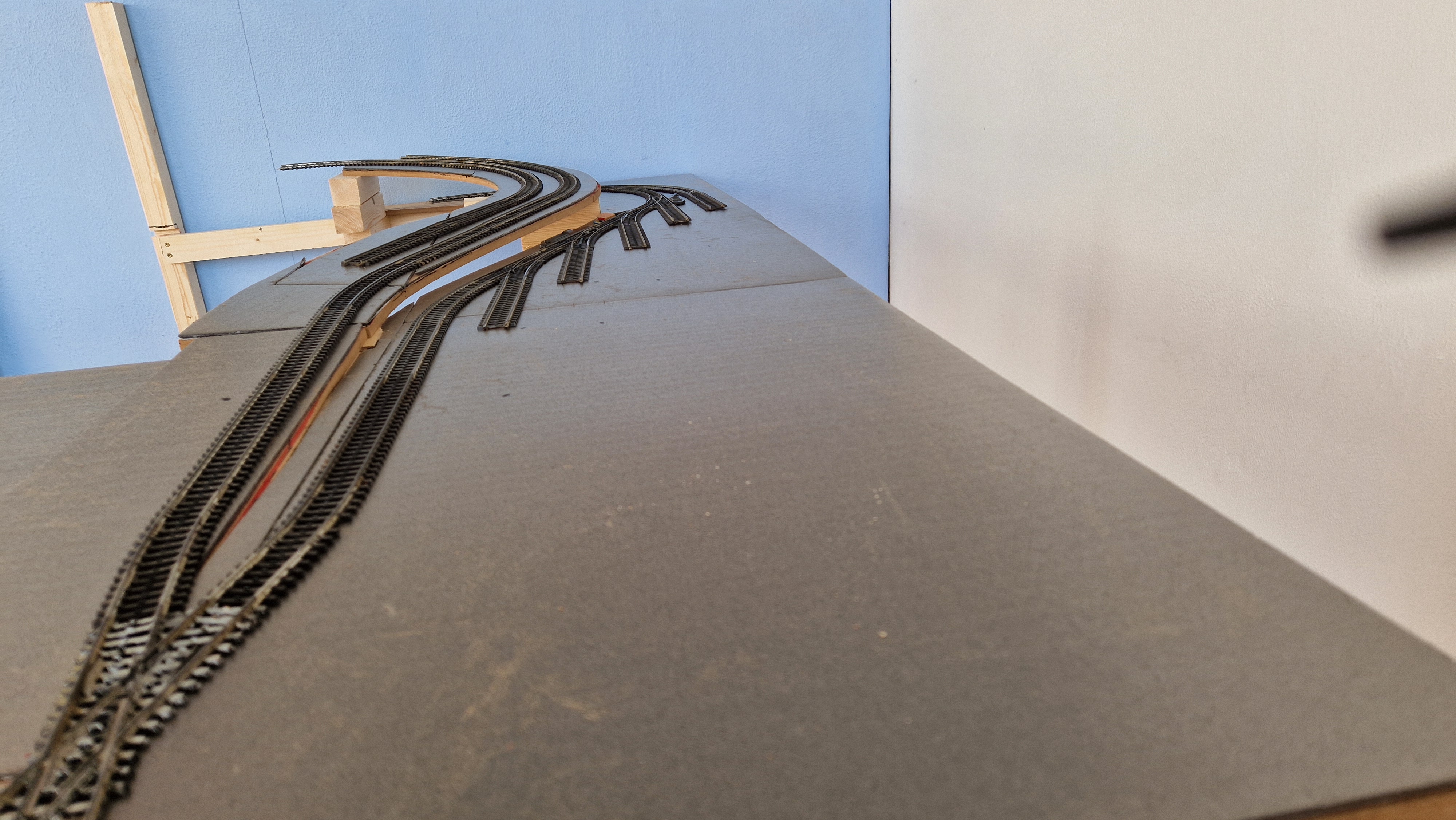

Goed, daar gaan we dan.
De basis is de ruimte:
3,6 breed x 2 meter diep betekent 9 tegels (40x40) vanaf de blauwe muur, en 5 + 1 vanaf de grijze muur. De achterste 40 cm blijft vrij, loop en werkruimte.
Na herindeling:
En dan de eerste acties:
En de eerste proeflegging:
Omdat mijn kleindochter van 3,5 van de week nog komt logeren, mag ik nog niet beginnen de oude baan te slopen...
Maar volgende week ga ik al aansluitingen maken, een kruiswissel plaatsen, de ringleiding leggen en het besturingssysteem overbrengen.
Geheel tegen de regels in ga ik eerst het schaduwstation ontwikkelen, want ik kan er nu nog optimaal bij.
Ik wil zoveel mogelijk van de oude baan hergebruiken, dus ook de draden van de ringleiding en andere aansluitdraden.
Ik ga het wel allemaal netjes doen (ik hoor jullie schamper lachen).
Overzichtelijke verdeelklemmen gekocht, zodat ik niet vijf draadjes in een kroonsteentje van de ringleiding hoef te proppen.

Ik ben inmiddels een week verder en het gaat voortvarend. MDF geeft lekker mee, wat handig is voor de hoogteverschillen. Door de tafel van poten van verschillende hoogte te voorzien (rekening houdend met de maximale stijging van 3 cm per meter) ontstaat meteen al een licht golvend landschap. Dat geeft minder gepiel met stijgende sporen dan op en neer gaan vanaf een vaste hoogte. De kruisingen konden ook 1 cm hoger, wat weer winst oplevert verderop waar de paradebaan over 'het hondenbot' gaat.
De besturing en de stroomvoorziening zijn inmiddels ook over (wat het definitieve einde betekent van de oude baan :-(
Vandaag rails gelegd met de benodigde bedrading. Ziet er best netjes uit, al zeg ik het zelf. Nu aansluiten. Een railjetwagon zoeft soepeltjes over de lange rechte stukken  :D
Het ziet er trouwens niet uit, al die ouwe rails. Maar ik ga niet kieskeurig zijn: het was berijdbaar en het is maar een schaduwstation. Bovendien was veel 'aangepast' om blokken te kunnen maken. Ik had een tijdje geleden een partijtje rails op de kop getikt voor een schappelijk bedrag, vooral voor de grote hoeveelheid aanpassingsstukjes en wissels. Dat komt nu mooi van pas. Maar een aantal rails was op een merkwaardige manier mishandeld. Dat je zaagsnedes maakt om de blokscheiding te bewerkstelligen is tot daar aan toe. Maar dat alle draden naar de rails rood zijn en naar de middengeleiding bruin stelt me voor een raadsel. Ook de aansluitrails hebben deze verwisseling, wat ik gelukkig op tijd ontdekte...
Groet, Wouter

Weer een update, ondanks het mooie weer.
Zoek de verschillen, als je dit draadje gevolgd hebt...:
Nog meer verschillen: bij het afbreken van de 'oude' baan kwam ik een stapeltje foto's tegen. Begin jaren negentig heb ik hier al eens een baan gehad...
Ik heb vanochtend een van de stations (die met de kolenoverslag) in zijn geheel weten te redden en dat komt hier uiterst links tegen de muur. Bereikbaar via een afslag, toch een kleine spiraal. Inmiddels eerste stuk gezaagd.
Ik kan zelfs al rijden en Koploper werkt ook als verwacht. Maar (bijna) alle treinen heb ik voorlopig stofvrij in plastic dozen gezet.
Er liggen inmiddels bergen met stukken berg die ik ga terugplaatsen. Zal wel raar gezicht zijn, een frame met complete stukken scenery.
Groet, Wouter

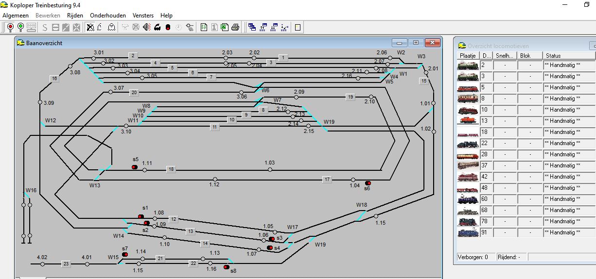

Tja, ik had een domme fout gemaakt in Koploper waardoor er constant spookmeldingen ontstonden.
Een rij goedbedoelde adviezen heeft er voor gezorgd dat ik mijn sporenplan zowel fysiek als in Koploper flink ging verbouwen, maar dat loste niets op.
Pas na een week kwam iemand erachter waar de fout zat: de nummering van de seinen (die er niet eens zijn).
Gisteren alles weer teruggebouwd en vandaag Koploper bijgewerkt en gefinetuned.
En nu rijdt het als een zonnetje en kan ik weer verder.
Voor de geïnteresseerde in het Koploperverhaal: https://www.koploperforum.nl/topic.asp?TOPIC_ID=7298

Hier weer wat voortgang:
Tegelijk de sloop van de oude baan en delen die naar de nieuwe baan moeten:
En dan ziet het er dus zo uit (en dit is geen Photoshop!):
De boel is redelijk netjes de trap op gegaan en inmiddels zijn al weer een aantal aansluitingen gemaakt.
Als het goed is kan Topas morgen weer treinen ontvangen, als de verbinding bovenaan is verstevigd.
Morgen maar eens proberen, de lampjes in de huizen branden al en de bezetmelders zijn aangesloten.
Groet, Wouter

Hoi Wouter,
Ik liep een beetje achter, mooi dat de spookmeldingen tot het verleden behoren  :thumbup:
Koploper grijpt in als er een bezetmelder gemaakt wordt die hij niet verwacht en zet dan de boel stil.

Omdat het hier in huis niet erg wordt gewaardeerd dat ik nu twee kamers voor de trein in gebruik heb, voor afbraak en opbouw (plus de ruimte onder het bed), ben ik maar eens gaan opruimen en heb wat spullen naar zolder verplaatst. Omdat ik m'n kont niet kan keren als ik alles daar ook weer op de grond leg, ben ik ze maar gaan stapelen, op de treintafel. En je gelooft het haast niet, maar er ontstaat uit het niets een landschap!
De treinen zijn op eigen gelegenheid naar dit station gereden en alle huizen zijn ook al weer verlicht.
Alles staat los en dat is eigenlijk wel handig, alleen moet ik de gaatjes natuurlijk nog wel opvullen en ook de overige schades herstellen en wegwerken.
Maar ik denk dat ik nu eerst aan het linker deel van de baan ga werken, op dezelfde manier, want dat ruimt lekker op :P
Groet, Wouter

In het kader van de voortgangsberichten kan ik jullie weer een paar foto's laten zien.
Hier de terugbouw van het station met de kolenoverslag.
Daar links onder is inderdaad de railjet, want tijdens de verbouwing gaat de verkoop gewoon door.
In de oude treinkamer staat trouwens niet veel meer, wat berg, een brug en het station, dat hier even 180 graden gedraaid is.
Groet, Wouter

 :) Als ik je topic weer even bekijk doe ik dat steeds weer met bewondering hoe je op een niet alledaagse wijze dit voor elkaar weet te knutselen. :thumbup:  B)
En dat spontaan ontstane landschap heb ik even uitvergroot, dat kan zomaar ergens echt bestaan. :roll:
Re: Even tot hier: opnieuw begonnen...
 :? In vorige bericht verkeerde foto, deze bedoelde ik;
