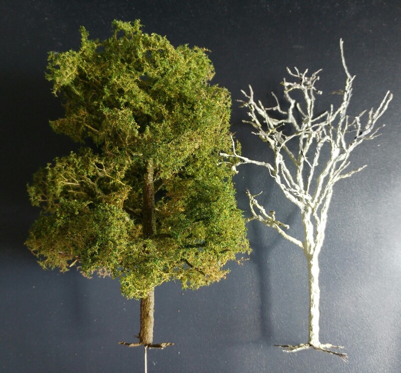

Voordat iedereen in een boom zit, nu maar even mijn witte vrouwe de Betula pendula (Ruwe of witte Berk dus).
Van:
Zeeschuim met echte stam(takje)
Deze met donkere beits bewerkt en daarna met droge witte muurverf met de kwast "gedept"
(De beits moet nog wel nat zijn).
En voordat je gaat lijm-spuiten even de takjes beschermen met toilet papier.
Re: De eerste stapjes in de modelboomkwekerij
Patrick,
Skelet ziet prima uit. Maar een berk heeft meestal een ei vorm.
Dus hoger en minder breed in de bovenste helft van de kruin.
Ik vind deze poging meer op een beuk of eik lijken. in de ruwe vorm dan.
Mvg Robin

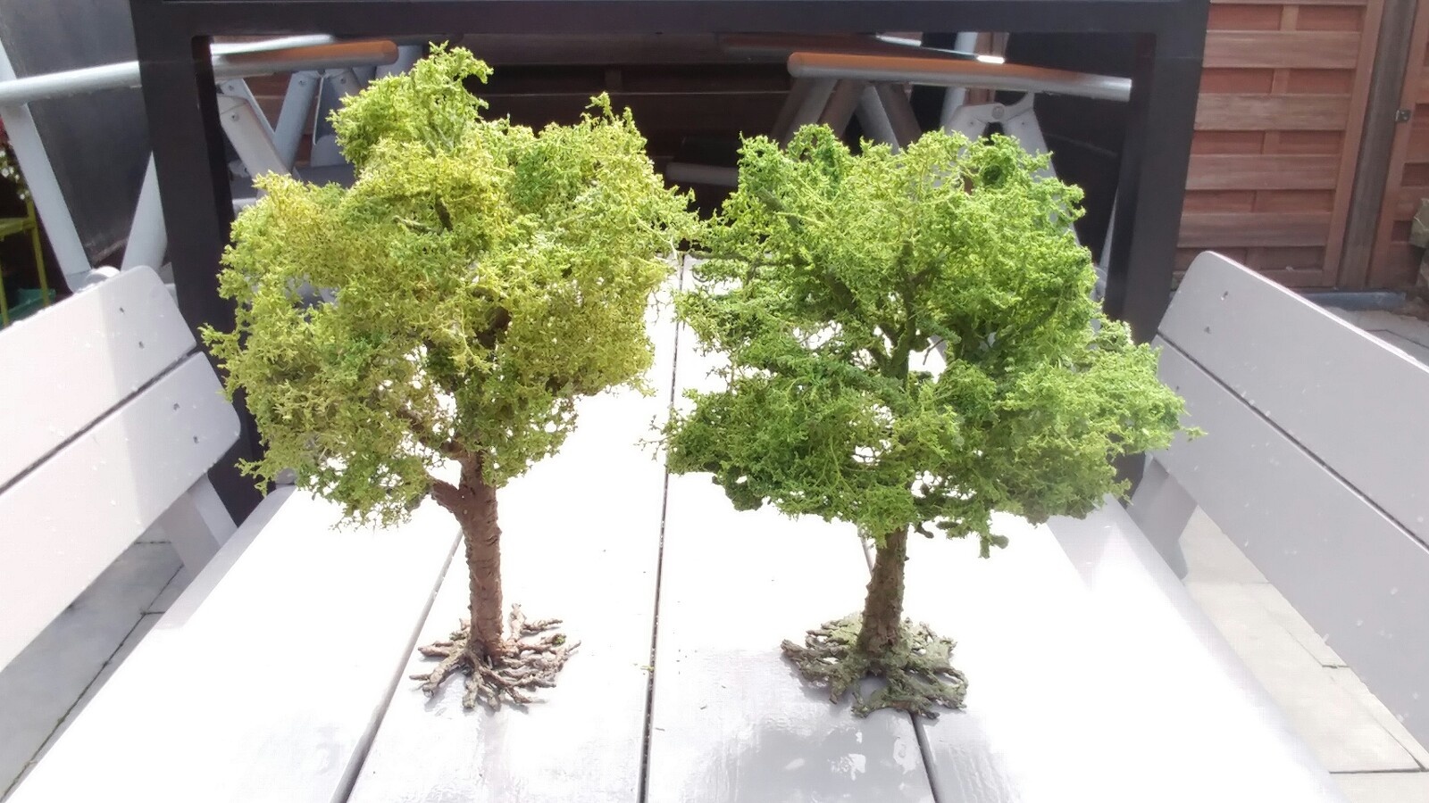

Hi Robin,
Op de foto staan zeker 10 doosjes Busch 1202.
Je moet wel je gedachten op oneindig zetten en vele regenachtige dagen hebben  om ze in elkaar te zetten.

@Robin, als mij iets opgevallen is, is dat een boom, welke soort dan ook,  zo'n beetje iedere vorm kan hebben.  De berk heeft wat mij betreft als belangrijkste kenmerk naast de kleur, dat de takken omhoog groeien,  niet of nauwelijks horizontaal hangen.  Dat probeer ik nu na te gaan maken.

Hi Robin,
Speciaal voor jou, welke boom is het ?
Patrick,
Bedankt
Heb ook een "echte" treurwilg maar kan de foto effe niet snel vinden.

Geen idee Harald, zo een kenner ben ik niet. Als ik moet gokken een appelboom.
Er zijn er een paar die ik kenmerkend vind.
Ik heb gewoon het berken gevoel niet bij dat skelet.
Op jou foto zie ik een schuinliggende eivorm in je gebouwde berkenboom.
Mijn typische idee / beeld van een (losstaande) berk.
En alle vormen zijn natuurlijk mogelijk alles groeit naar de plaats waar er ruimte of licht is.
En iedereen moet vooral maken wat hij vindt wat zoals het moet worden.
Ik ben er van overtuigd dat dit skelet een prachtige boom op gaat leveren.
Citaat van: PaT op maandag 15 augustus 2016, 12:53:30
Die eigenschap zie ik wel in je boom terug. Dus de herkenning daarvan zit er zeker in. Zo goed had ik er nog niet naar gekeken.
En dat je niet het standaard modelmaakt is ook niets mis mee.(daar doelde ik dan wel op)
Het gaat om het totale beeld straks ,met die geel groene bladeren en wit zwarte stam.
En Harald, een treurwilg herken ik wel.Die heb ik gisteren nog op de plaat gezet.

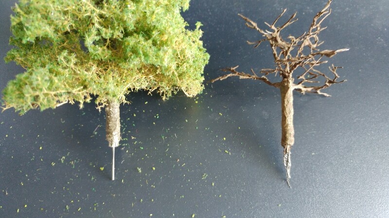

Patrick,
Ik heb de afbeeldingen bekeken en vind er het volgende van.
De stam ten opzichte van de takken is veel te dik.
Tijdens de workshop van mij heb ik laten zien dat de stam met schorspasta ingesmeerd werd.
Hierdoor krijg je een mooie overgang van stam naar tak.
Zorg dat je bij meerdere takken steeds de stam verlengt, en niet alle zij takken bij elkaar uit de stam komen.
Kijk even bij de foto,s die ik op het forum heb gezet dan heb je een idee.
Dan nog even over coniferen pulp, dit kan met alles wat gedroogd is en vermalen wordt dus ook met blaadjes, malen en dan zeven.
Zo zijn er zoveel manieren om de bast en takken van schors te voorzien.
Ik ben in HOUTEN dus als je nog wat wild weten dan kan dat.
Groeten Jaap

Dag Jaap,
Het duurde even voor ik reageerde, net terug van vakantie en dan hebben andere zaken prioriteit.
Ten eerste bedankt voor de (neem ik aan) opbouwende kritiek. Hoewel ik de waarderingen van medeforummers zeker leuk vind, kan ik met wat goedbedoeld advies meer.
Maar ik snap je bericht niet helemaal. Je zegt dat ik de stammen te dik maak, maar dan vraag ik mij af, bedoel je nu de eerste probeersels of ALLE bomen. Als je deze bomen bedoelt:
dan heb je 100% gelijk. Ik heb dat in dit draadje ook toegelicht hoe dat gekomen is (verkeerde dikte bloemendraad.) Ik ben met die bomen verder gegaan om zo het maken verder in de vingers te krijgen en daarbij en passant zo'n beetje iedere fout te maken die je kan bedenken.
Als je echter ook de creaties daarna bedoelt, dan ben ik dat niet helemaal met je eens. Het geraamte dat een berk moet worden is ongeveer net zo hoog als de mooie grote boom die we van jou meegekregen hebben bij de workshop. Mijn boompje is iets korter en ook de stam is iets dunner zoals je kan zien in onderstaande foto
Aan die stam moet nog het nodige gebeuren, maar qua dikte zal er niet veel meer veranderen (hij moet wel gladder worden)
Ook het kleinere boompje valt qua stamdikte wel mee. Ik heb hem naast mijn eigen oefenboompje van de workhop gelegd. Die is iets langer, maar qua stamdikte ontlopen ze elkaar niet veel.
Beide bomen zijn bewerkt met schorspasta van Anita Decor (de grote) of een zelfgemaakte DAS-klei mengsel (het kleine boompje).
Het voorbeeld van de coniferen noemde ik omdat ik er zelf nog niet van gehoord had. Misschien is het een algemeen bekende toepassing, maar ik had er nog nooit van gehoord. Ik geloof graag dat het van zo'n beetje alle vermalen bruin gebladerte te doen is.
Ik heb nog wel een vraag gelijk terug aan jou, omdat ik mij dat niet meer kan herinneren van de workshop. Het metalen prikkertje waarmee de boom in schuim vastgezet kan worden, zit dat nu los tussen de koperdraadjes geklemd, of zit dat nog vastgesoldeerd o.i.d.?
Wat Houten betreft, dat gaan we doen wat mij betreft, maar dat zal pas december worden, dan zal ik daar pas weer zijn.

Patrick,
Ik reageer op 114 waar de zijtakken allemaal direct uit de stam komen en dan geeft dit een vertekend beeld.
Natuurlijk bedoel ik mijn reacties altijd positief zodat een ander er wat mee kan.
Het pennetje onder aan de stam kan je solderen, maar de laatste keren heb ik met secondelijm gedaan.
Dit heeft tot voordeel als je met koperdraad werk niet hoeft te letten of het draad gelakt is.
Veel bouw plezier en groeten jaap.

Hoi Patrick,
In die post 114 is de overgang van de stam naar de takken te groot dus de dikteverhouding is dan zoek. Ik denk dat Jaap dat bedoeld. Dit zou wel kunnen bij een knotwilg waar je een dikke stam hebt en daarboven dunne uitlopers. Ik vind dat je de techniek al aardig onder de knie hebt. Ben zelf na de cursus nog niet verder gegaan met de draadmethode, omdat ik niet de juiste draad heb gekocht. De Berkenstam vind ik trouwens heel goed gelukt, een mooie dikte en prima overgang naar de takken toe.

Jaap,  dank je wel voor de toelichting.  Ik denk dat de foto's hier flink vertekenen.  Als ik nu zelf naar de foto kijk snap ik wat je bedoelt.  Alsof bij een palmboom je een stam heb en daarbovenop allemaal takken/bladeren.  Gelukkig is dat niet zo in werkelijkheid.  Ik heb braaf een stukje stam omwonden met katoendraad,  dan 1 takje gemaakt,  weer een paar windingen katoendraad,  weer een takje en dat zo 3 of 4 keer.  Het lijkt dus op de foto veel erger dan het in werkelijkheid is.
Juist heren dat bedoel ik, het is een hint om daar goed naar tekijken bij het bouwen.

Zo, het heeft even geduurd, maar mijn berk is af!
Ik ben er best tevreden mee.  :D
Geintje natuurlijk! Mocht ik willen!  ;) De berk is afkomstig van mijn grote voorbeeld Ulrike Strauch. Ze heeft zichzelf weer overtroffen wat mij betreft. Volgens haar is de schors van deze berk gedaan met een basis van wit en een dry-brush van zwart. Dat ga ik natuurlijk zelf ook eens proberen, maar dat moet dan wel met een behoorlijk puntige kwast zijn gedaan.

Fraaie foto Patrick.
Klopt wat ze aangeeft. De basis van een berkenstam is wit, want de donkere delen van de schors zijn alrijd de bovenliggende oudere delen dus als je dan met zwart drybrush aanbrengt krijg je dit resultaat. Je kwast moet dan een stugge haar hebben en niet te klein zijn om niet het risico te lopen zwart pigment in de lagere delen die al wit zijn en wit moeten blijven te krijgen.

Het is alweer een tijd geleden dat ik begonnen ben met het maken van een berk.  Ik vond het lastig om de wit/grijze kleur een beetje na te maken en ook de zwarte groeistrepen maak je snel te grof.  Ik ben zelf een paar keer praktisch opnieuw begonnen,  maar deze week kreeg ik een resultaat wat er wel mee door kan.
De schors heb ik eerst wit gemaakt en vervolgens met een heel fijn kwastje met behulp van de dry-brush methode de zwarte strepen gemaakt.  Vervolgens met een grijze wash het heldere wit afgezwakt.
In de tussentijd ben ik ook nog bezig geweest om zelf een Wooly achtig iets te maken met behulp van kussenvulling en een spuitbus.  Dat was niet zo'n succes,  dus nu gaan wat kleuren Wooly in bestelling.  Later dus weer meer.

 :) Nou, dat ziet er heel goed uit.  :thumbup: :thumbup: :thumbup:
En ik kan het weten, want er staat zo'n ding in mijn tuin. :D
Nog wat blaadjes erop en je hebt een hele mooie boom gemaakt. B)

Dank je wel Dirk-Jan.  Zoals gezegd,  de blaadjes gaan in bestelling.

Je berk ziet er zeer realistisch uit,  :thumbup: :thumbup: :thumbup:
Nu nog de blaadjes er op en hij kan zo in de etalage, >:-D

-Patrick:
Nadat je de boomschorspasta erop aangebracht hebt, laat je die dan op natuurlijke manier drogen of droog je de boom met een haardroger?
Wat dat scheelt wel wat in tijd.

Gewoon aan de lucht laten drogen.  Zoals de topictitel verraadt zijn dit mijn experimenten.  Daar moet je geen haast bij hebben Jørg ;)
En in de tussentijd kan je weer andere leuke dingen doen.

Ludo,
Hoe zorg je ervoor dat die vlinderstruikpluimen niet op den duur vergaan?  Ik probeer juist van de organische materialen af te geraken.  Zo ga ik eens kijken hoe het zeeschuim zich laat vervangen door Wooly.
Door de verf worden de plantaardige/organische materialen als het ware geplastificeerd én verstevigd, waardoor ze een hele tijd als scenery kunnen dienen.
Recent heb ik onderin een opbergdoos nog enkele van dennentakjes gemaakte (en dus heel platte) boompjes teruggevonden die ik begin de jaren '70 als startende... toen nog snel(ler) tevreden  8o... M*modelbouwer gewoon met zgn. olieverf beschilderd heb.
In de huidige forumtopics worden de pluimen van de vlinderstruik in een mengsel gedoopt van water en houtlijm in een verhouding van 1 op 1 + acrylverf.
Voor mijn boompjes" op de foto ( ongeveer 60 stuks) is een mengsel gebruikt van 100 ml water, een busje van 100 ml "Creapatch" (een witte watergedragen lijm-en-vernis-in-één  die je voor 'n paar ? in de Action vindt) + 50 ml acrylverf (lukraak mengsel van groen, zwart & blauw). Droogtijd: ruim 12 uren. De dekking van het mengsel is redelijk, maar er zal toch nog minstens 1 behandeling nodig zijn.
Voor mijn 2de serie boompjes (ook ongeveer 60 stuks) is een mengsel gebruikt van 250 ml water, 250 ml universele wandlijm (voor oa glasvezelbehang) en 50 ml acrylverf. Dat mengsel is wel veel sneller gedroogd (na amper 5 uren), maar "dekt" beduidend minder goed. Dat laatste komt mogelijks omdat de vlinderstruik-pluimen vochtig waren (ik had de struik gisteren namelijk volledig... euhm... gepluimd:) maar had toen geen tijd om alle pluimen te verwerken. Bijgevolg heb ik de nog onbehandelde pluimen ter voorkoming van uitdroging in water gespoeld en in een groentenvak van de koelkast laten overnachten.
Deze 2de serie wordt morgen "droog" behandeld met het nog resterend mengsel + extra wandlijm + andere tint groene acrylverf.
Ik ben benieuwd - Ik laat je het resultaat kennen met een PB-tje.
Ongeacht het resultaat: een vlinderstruik is echt een prachtige blikvanger en doet zijn naam alle eer aan (de laatste week van september zat hij zowat vol vlinders van diverse soorten)
