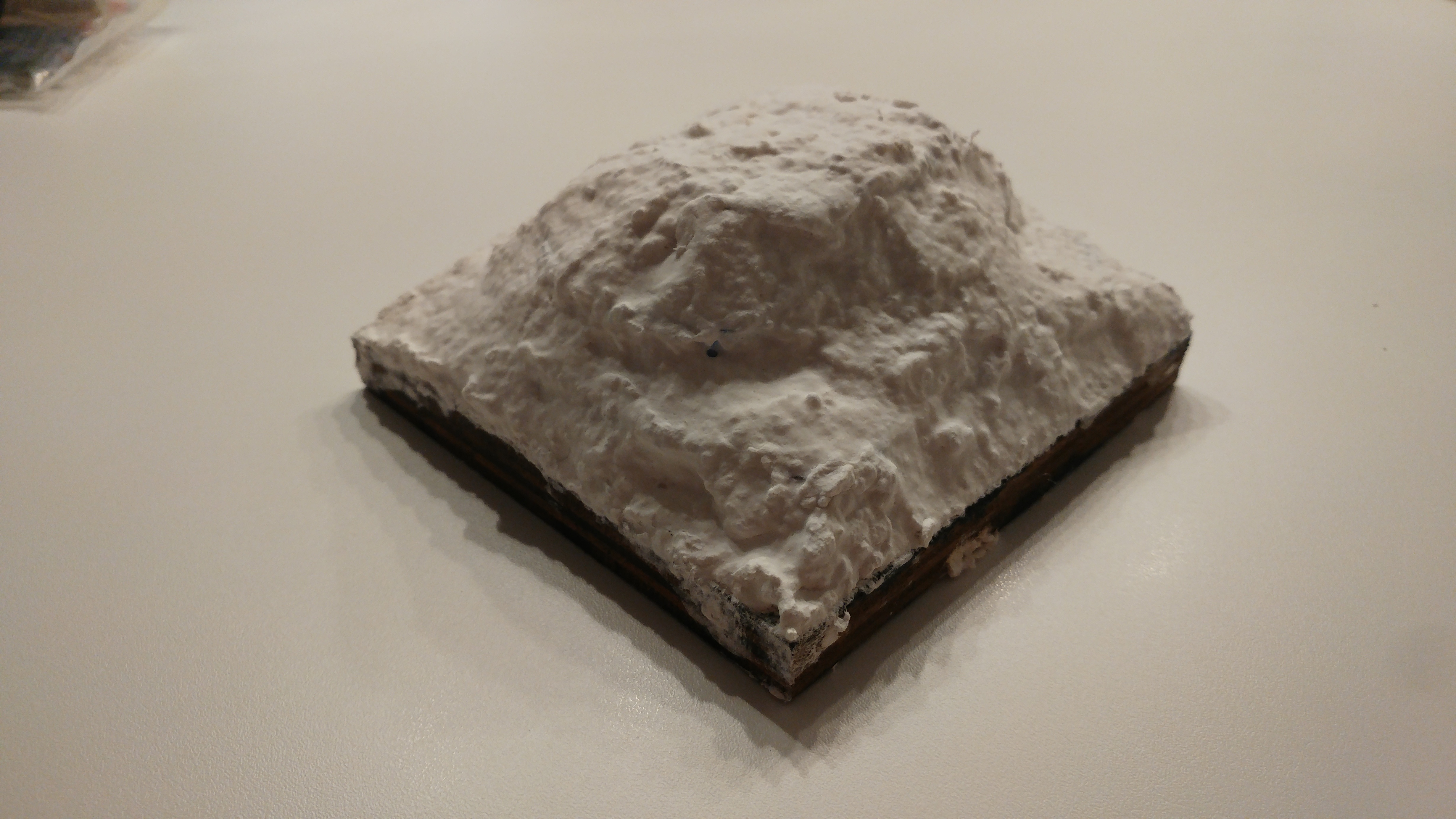

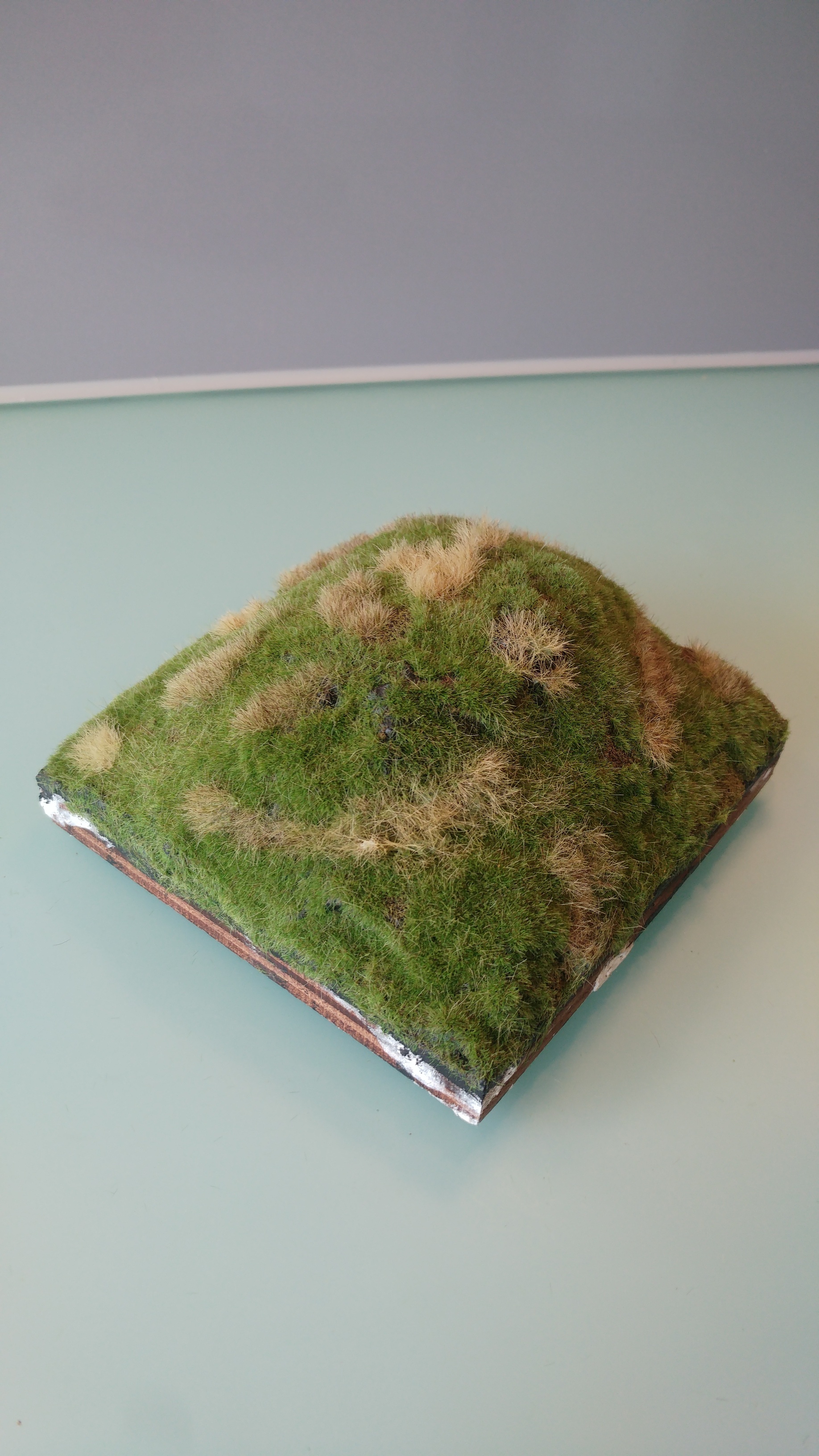

Voor mijn module wil ik toch langzamerhand aan de slag met de scenery. Ik ben daarom aan de slag gegaan om wat technieken uit te testen. Via via werd ik op 'Sculptamold" gewezen. Een soort instant papier mache dat behoorlijk licht, maar toch sterk is.
Ik heb wat van dat spul besteld (dat is nog lang niet zo lekker leverbaar in Nederland, maar lang leve het internet!) en ben daar een klein heuveltje van gaan maken.
Dan heb je met behulp van wat foamblokjes en een beetje aangemaakte Sculptamold in eerste instantie dit:

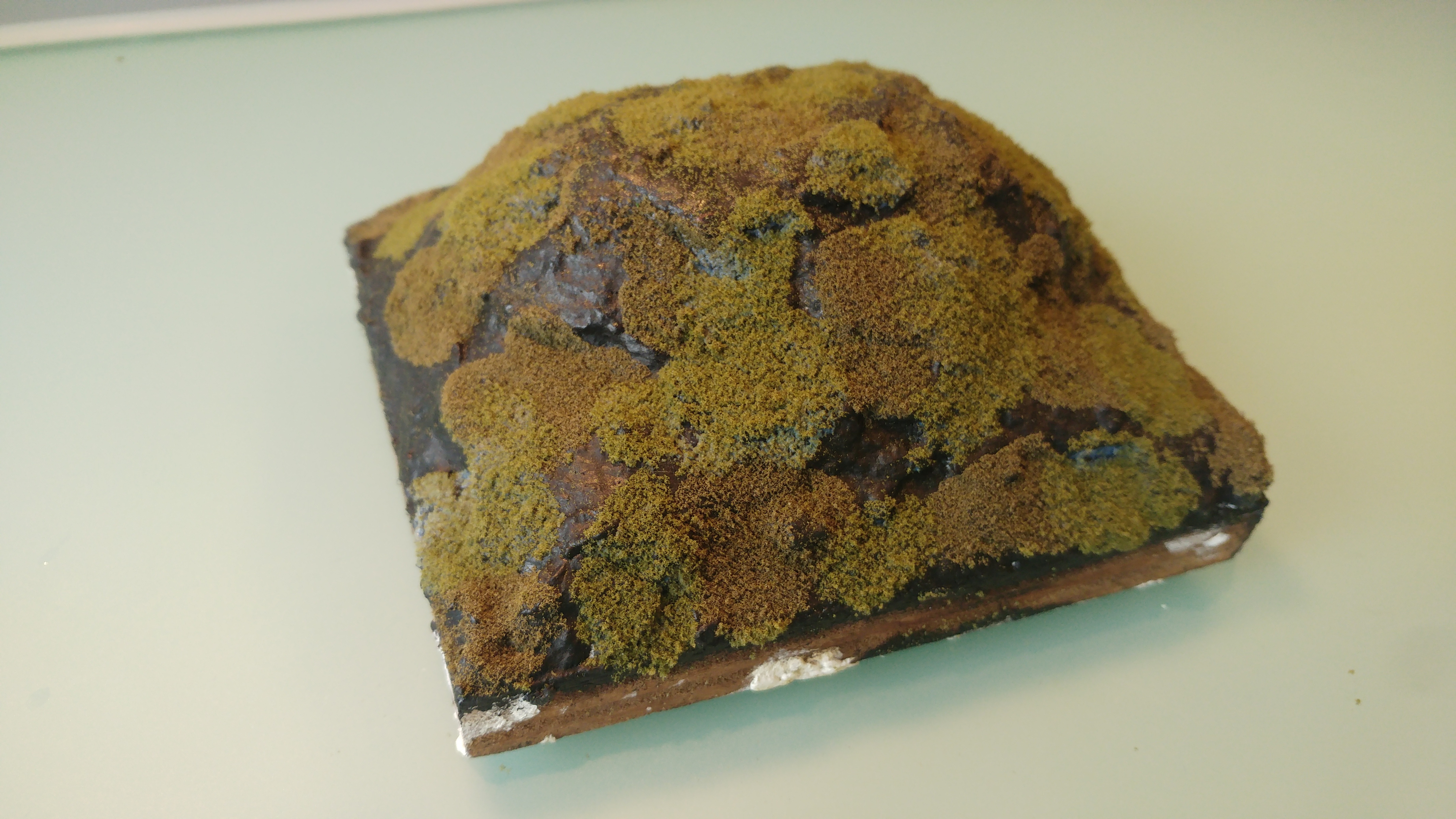

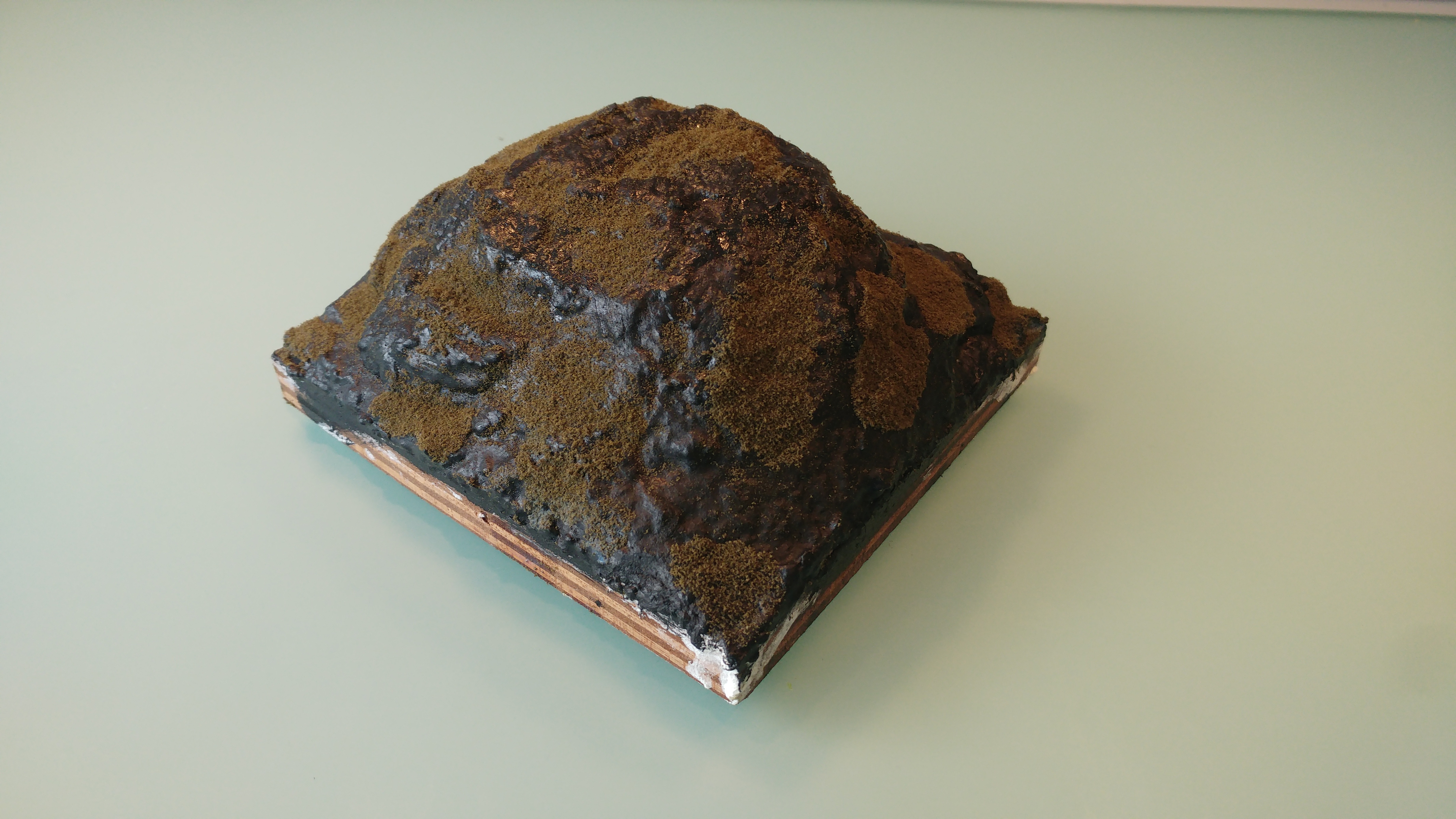

Na droging heb ik het oppervlak bruin/zwart gemaakt. De droging duurt volgens de verpakking een half uur, maar dan moet je wel een heeeeeel dun laagje gebruiken. De dikste stukken waren na 48 uur nog niet 100% hard. Dit is best een handige eigenschap, want dan kan je toch nog even die laatste aanpassing doen voordat het droog is.
Daarna heb ik het heuveltje ingesmeerd met dit goedje (dank Ben, top spul!)
Aanlengen met water tot het "karnemelk dik" is en je hebt een prima lijm.
Vervolgens wat turf er op:
en nog wat turf
En dan kan de statische begrasser na 2 jaar uit de verpakking gehaald worden.
Eerst wat gras van 2 mm lang:
En dan nog wat 4 en 6,5 mm lengtes er tegen aan
Tenslotte nog een boompje erbij en je hebt een geinig tafereeltje

Hoi Patrick,
Hoe ziet dat spul eruit in ongebruikte vorm?
Is het poederachtig of zo?
Eerste probeersel ziet er al goed uit.
Alleen zijn de laatste 2 foto's hetzelfde volgens mij.

Ton, nu zijn de laatste twee foto's niet meer hetzelfde ;)
Sculptamold is droog eigenlijk een beetje vezelachtig, plukkerig spul:
@Jorg, dank je wel!

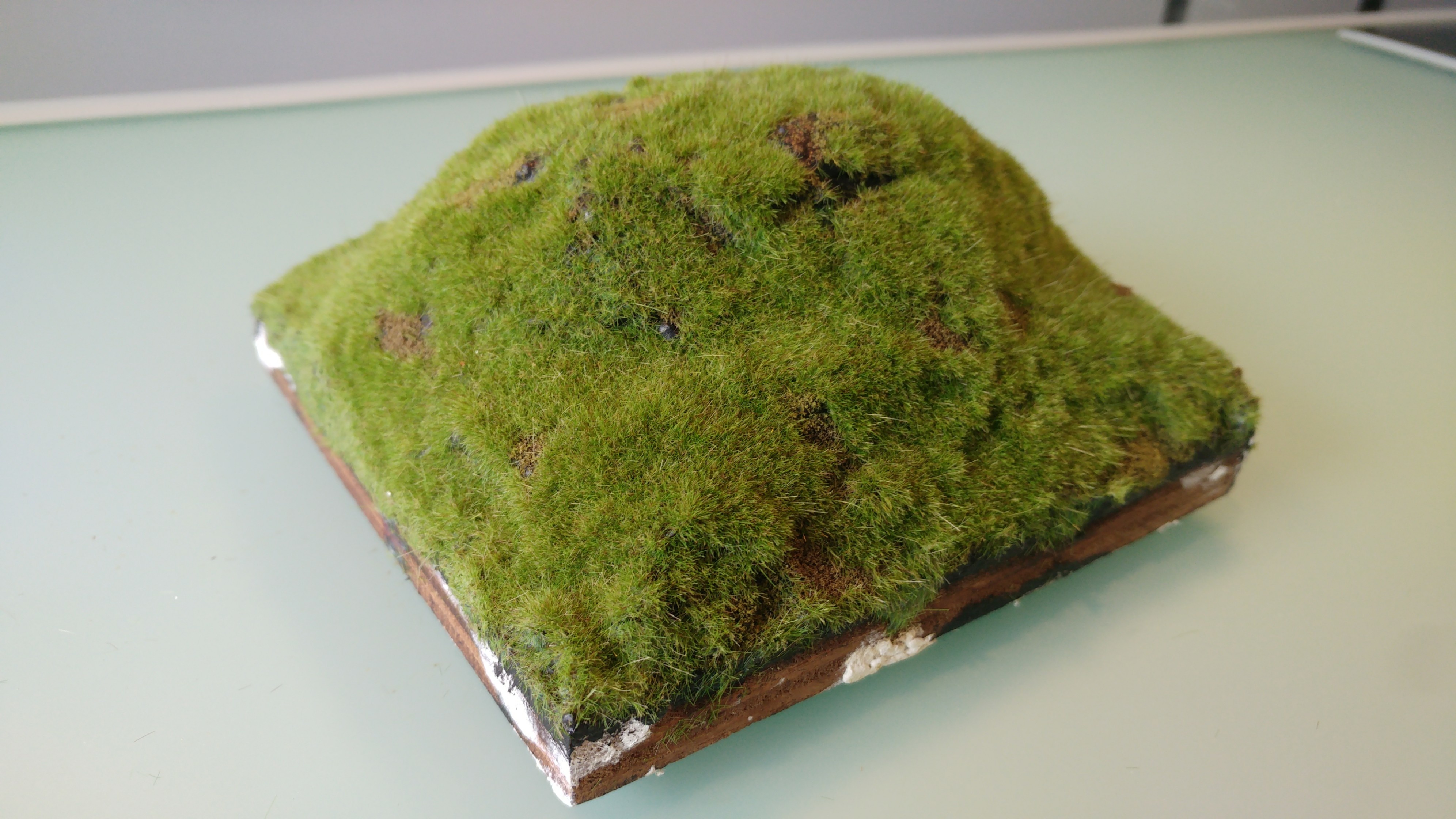

Re: De eerste stapjes in de modelboomkwekerij
Dank voor de complimenten mannen.
Hoe langer ik er naar kijk, des te meer erger ik mij aan de langere lichte vezels. Het contrast is te groot. Die ga ik de volgende keer in dezelfde of wellicht een tint donkerder dan de 2mm vezels doen.
Maar daar zijn het proefstukjes voor. Om dat soort dingen uit te vinden!

Heel goed Patrick. Je constateert hetzelfde als ik. De beige vezels vernachelen de boel. Mijn les was wat duurder omdat ik een flink stuk dijk had voorzien. :D
Beige kan wel maar dan grotere vlakken.

Ik ga het er gewoon vanaf schrapen en opnieuw begrassen Ben. Kon dat in jouw geval niet meer?

Toch lijken die langere vezels wel op de werkelijkheid een ieder die of in het buiten gebied woont of komt herkent dit wel namelijk als de dode stengels van brandnetels die met gemak 1,5 mtr hoog worden soms zelfs nog hoger.
Ben op het platteland opgegroeid tussen de boerderijen.

En hoe bevalt het Sculptamold? Hoe werkt dat spul?
Het stukje ziet er niet slecht uit. Maar inderdaad het beige van het lange gras over heerst een beetje. Ik zou daar iets zuiniger mee zijn :) Ligt ook een beetje aan de tijd van het jaar dat je wil gaan uitbeelden.
Succes!
Groet Ronald.

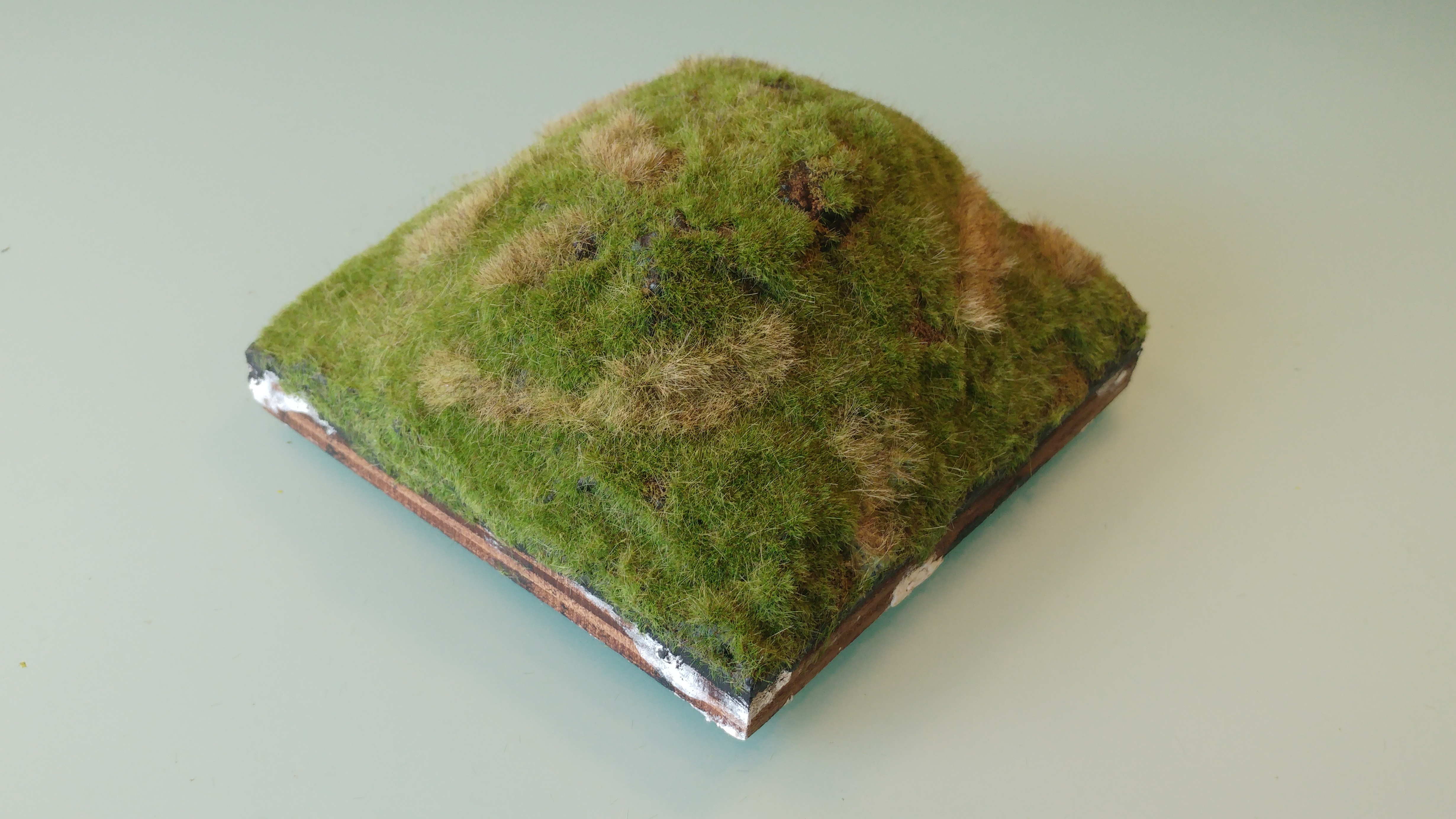

Het Sculptamold bevalt wel. Mijn 'papje' bevattte nog wat klontjes. De volgende keer zal ik eens kijken of ik het gladder kan krijgen. Aan de andere kant geeft dat wel een wat minder 'ontworpen' en natuurlijker effect.
Sculptamold is echt licht en volgens mij ook wel stevig. Ik weet alleen nog niet goed hoeveel je er van verbruikt. Volgens mij gaat het best hard. Gelukkig hebben ze ook 25 pond verpakkingen in het assortiment ;)
Ik heb inmiddels het beige er af geschraapt en van een mengelmoesje met heel weinig beige het volgende weten te maken. Wat mij betreft een stuk beter.
Grappig te zien hoe snel zoiets verandert met een kleine aanpassing. Lijkt een beetje late zomer. :)
Van Sculptamold weet ik dat Kees-Jan van Vessem er altijd mee werkte, die kocht dat in grote hoeveelheden in voor zijn landschapsbouw, juist vanwege het lage gewicht.
Dit lijkt er inderdaad meer op. Het is inderdaad een beetje eind zomer gevoel met de kleuren.  :)
Ik weet van Wim, (van het franse baantje) dat hij iedere keer in kleine hoeveelheden aanmaakt en dan dun aanbrengt over zijn XPS-wand. Ik zag hem regelmatig bijvullen :)
Maar de eerste experimenten zien er geslaagd uit.
Groet Ronald.

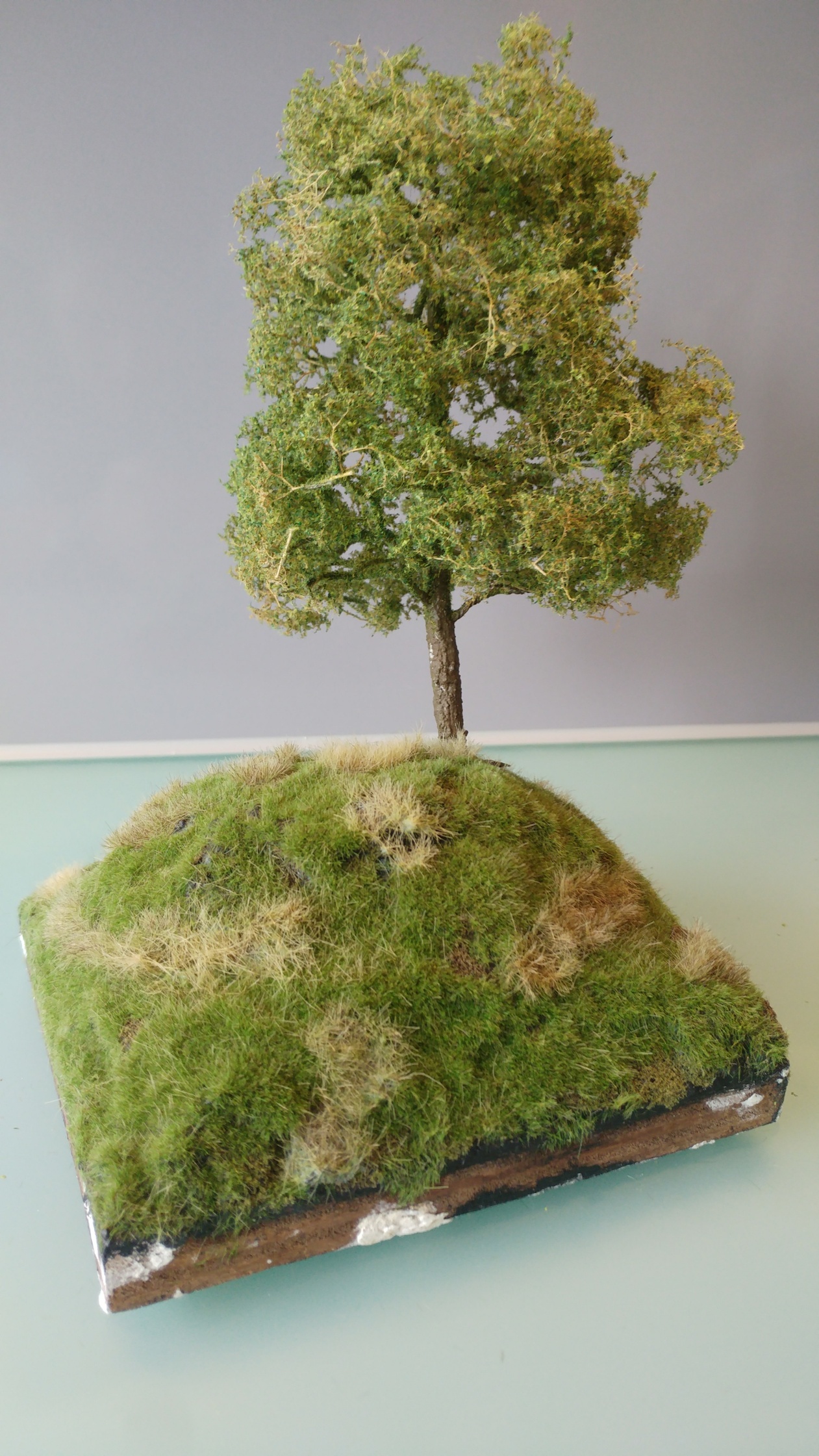

Leuk om jullie reacties te lezen. Een 'late zomer look' was ook het doel. Daarom ging ik aan de slag met het beige, als ware het de uitgedroogde uitlopers na een warme zomer.
Dat pakte dus wat anders uit ;)
Ik ben er nu wel tevreden mee.

Ik ben ook eens begonnen met het kweken van een modelboompje. Na het bestuderen van diverse youtube tuinierders ben ik gestart op basis van het voorbeeld van Ulrike Strauch. Hieronder zien jullie het resultaat in 4 stappen. Voor mijn eerste boom poging ben ik helemaal niet ontevreden.
Het skelet vind ik echt geweldig goed gelukt, de foliage echter te vol.
Je ziet nu mindr van het skelet, stel regel is dat je door de foliage heen moet kunnen kijken.
Oefening baart kunst dus denk dat het wel goed gaat komen.
Hoe sneller, hoe mooier!
Ik herken hier inderdaad de filmpjes van Ulrike in! Leuk Guus!
Wat Tom zegt klopt, je moet je vijverwatten (ik denk dat het dat zijn?) echt voor je gevoel TE dun aanbrengen. Dan bestrooien met je groen en mocht je het dan te doorzichtig vinden, dan kan er altijd nog wat watten bij. In dit draadje zie je ook foto's van mijn eerste boom. Veel en veel te vol (en een te dikke stam :P ), ik heb toen letterlijk zoveel groen uit die boom geplukt dat ik daarmee nog een compleet nieuwe boom heb kunnen 'bebladeren'.
Oh en zoals je ziet, zie je van die hele kleine takjes ook niet zoveel terug in het eindresultaat. Die laat ik tegenwoordig dus lekker achterwege. Scheelt een hoop gepiel.
Dank voor jullie opmerkingen. Hij zit inderdaad redelijk vol in het blad. Op de foto komt het nog wat voller over dan in werkelijkheid. De opmerking over het gepiel met kleine takjes deel ik helemaal Patrick.  ;)
