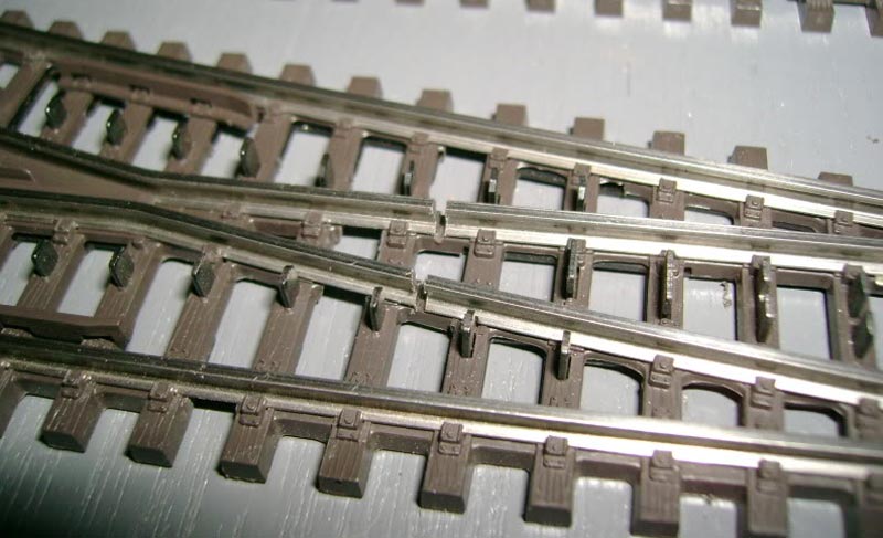

    En deze foto van frenkievee:
    Fotobijschrift bron:
    De 2272 heeft drie bielsen zonder puntcontacten, de 22715 heeft in die drie bielsen ze wel.
    Herkomst, op dit forum, op 3 juni 2016
    Toch is er soms juist sprake van kortsluiting op de nieuwere slanke wissels 22715, 22716. Want die extra puko's zouden te breed zijn ....

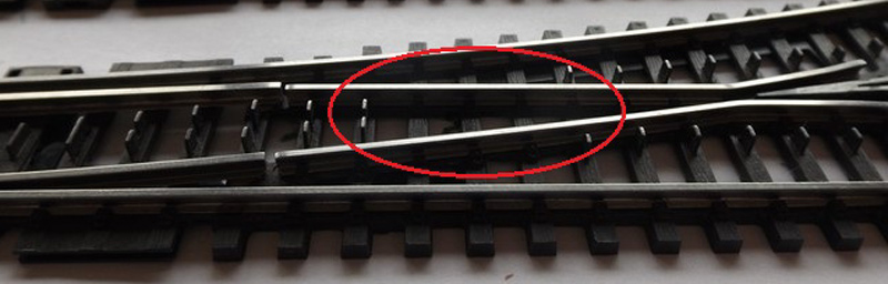

ad 1. de te korte (of ontbrekende) strijkregel bij alle k-wissels (voorbeeld HAG-forum):
ad 2. niet-polariseerbare 22715, 22716 wissels met zaagsnede (voorbeeld Hosenträger met Engelse wissels (Mad Menno)):
ad 3. de missende puko (PUnt-KOntakt) bij 2272/3 (voorbeeld Moba onder hoofdstuk 9):
De website moba-tipps.de is van Friedel Weber. Hij is z'n baanonderdelen op bay aan het verkopen, dus het is twijfelachtig hoelang de site nog bestaat. Op zijn site staat deze tekst over het plaatsen van een extra stroomvoerende puko:
CiteerAn einigen - insbesondere schlanken - Weichen blieben Züge mit kurzen Schleifern regelmäßig hängen. Auf jeden Fall ist die Stromversorgung der Punktkontakte innerhalb einer Weiche über mehrere Schwellen unterbrochen und teilweise durch Kunststoff-Pickel nur optisch dargestellt. Einige Schleifer schaffen es nicht, darüber hinweg zu kommen.
Die Lösung besteht aus einem Stückchen Draht aus einem 1,5mm2 Elektrokabel, das in ein vorgebohrtes Loch von 1,2mm Durchmesser gedrückt wird und von unten mit einer Digitalstromleitung verbunden wird.
Jetzt rollt jede Lok ohne Unterbrechung über die kritische Stelle hinweg.

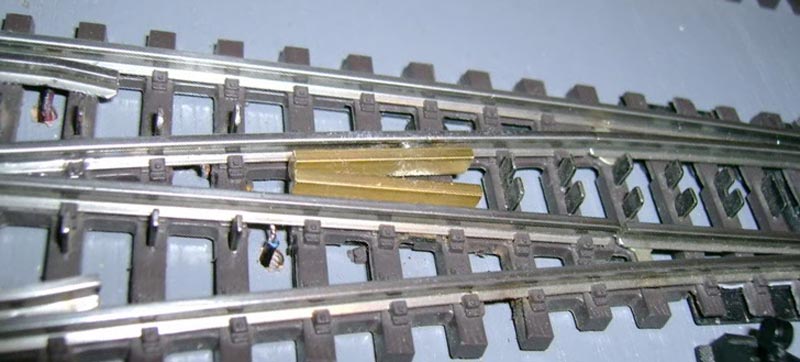

Er staan op dit forum (maar ook elders online, zoals bij stayathome.ch) allerlei concrete voorbeelden om het beweegbare puntstuk (hartstuk) te vervangen door een vast hartstuk, of door het doortrekken van de spoorstaven tot een punt, of door het laten etsen van een puntstuk. In al die gevallen moeten zelf strijkregels worden geplaatst. Die moeten circa 3.5-4 cm  lang zijn (7-10 bielzen lang).
Als je en een spijker plaatst, en het hartstuk wijzigt en strijkregels plaatst en al dan niet iets doet aan de polarisatie dan zijn deze wisseltypes even betrouwbaar en onderling uitwisselbaar. Ik zou zelfs zeggen: de oude (2272/73) zijn dan betrouwbaarder dan de nieuwe.

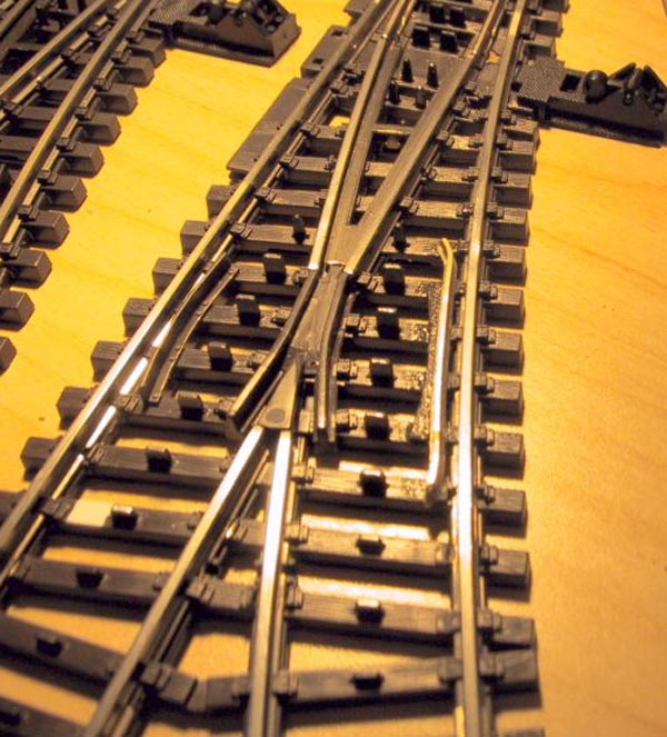

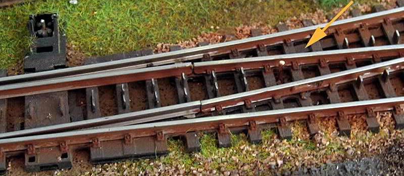

ad 4 ontbrekende puko's bij de oude slanke wissels 2272-2273
https://forum.3rail.nl/index.php?topic=17125.msg372500#msg372500
Foto Mad Menno uit bijbehorende tekst

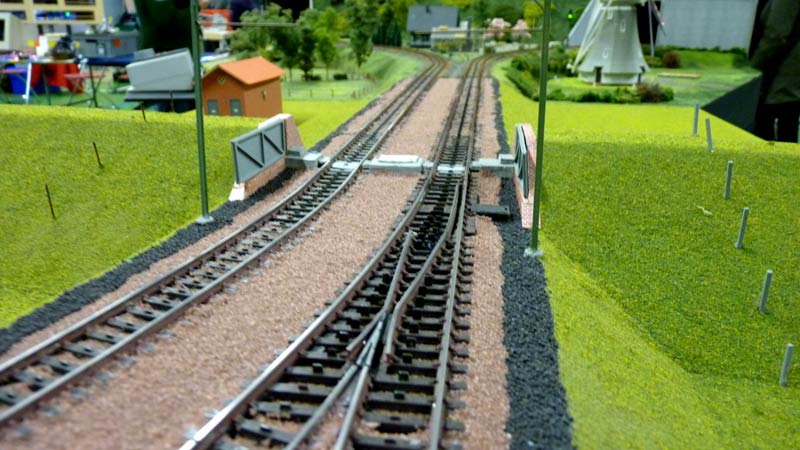

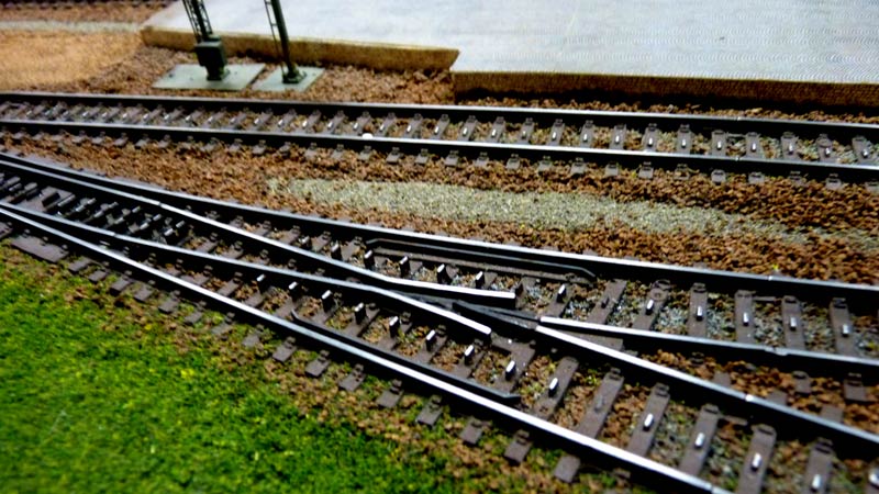

Wat mij interesseert is, hoe ermee omgegaan wordt.
Bij een aantal modelbanen ben ik speciaal gaan letten op de gebruikte slanke wissels, en welke aangebrachte voorzieningen zichtbaar zijn:
1. de MOBA-puko zie ik nooit. Ofwel de wissels zijn nieuwer, en missen geen puko's, ofwel ze zijn gepolariseerd.
Bijna alle banen die ik in 2013 en 2014 bekeek, waren gedigitaliseerd, en omdat digitaal rijden veel gevoeliger is voor kortsluiting dan analoog, denk ik dat tentoonstellingsbanen robuuster zijn beveiligd.
2. De langere strijkregel (het HAG-advies) zie ik soms wel, maar zeker niet altijd.

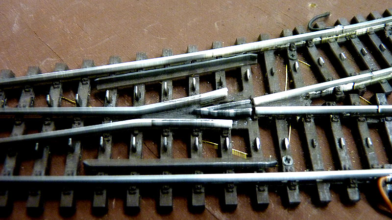

Omgebouwde 2272 wissels herken je vooral aan het doe-het-zelf hartstuk (hetzij bijgepunt, hetzij doorgetrokken en bijgevijlde spoorstaven), aan de freesnaad bij de wisseltong, en aan het feit dat ze vrijwel volledig geballast zijn.
Foto: Niedertalbahn (Zutphen, 20 dec. 2014)
slank wissel oude-stijl, omgebouwd met langere strijkregels, en een vast hartstuk
let op het stroomgeleidende bloembinddraadje onder de bielsmat (hoofdreden om deze foto te maken)

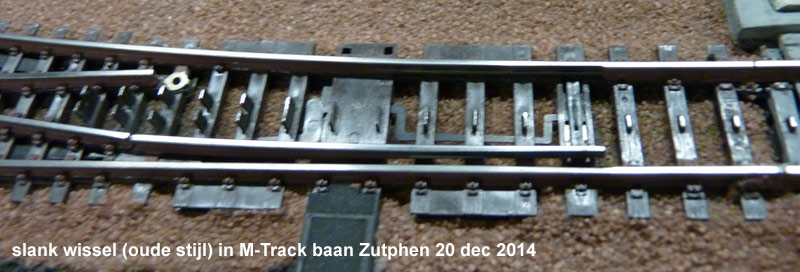

slank wissel oude-stijl, niet omgebouwd, met beweegbaar hartstuk:
3. de nieuwere wisseltypes 22715-22716 zijn standaard geballast, de oude (niet-verbouwde) wisseltypes 2272 met beweegbaar hartstuk zijn meestal vrijwel niet geballast. Oude-stijl wissels liggen op de ballast, in plaats van erin.

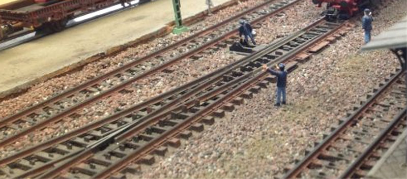

Een frappant geval in de M-Track baan (in het echt komt dit veel voor);
Het afslaande (dode spoor) is niet meer bereikbaar; de helft van de wisseltong ontbreekt:
Duidelijk is hier een detail-eigenschap te zien van de oude-stijl slanke wissels: de ingefreesde wisseltong....
M-Track 20 dec 2014, Zutphen; Wissel met uitgerukte tong:

Goh die laatste foto (20-12  2014) van een oude M-trackbaan?
Die vraagt om ontsporingen ook al is het rechterspoor niet meer bereikbaar :warning:
Het zou beter zijn als dat rechterspoor zijn positie zou verwisselen met het recht doorgaande spoor, en wel dat het rechterspoor weer bereikbaar is en het recht doorgaande niet meer ;)
Hans V200.0
Re: Verschil tussen de 2272 & 2273 en de 22715 & 22716
Citaat van: Hans V200.0 op zaterdag 24 januari 2015, 12:42:02
oude M-trackbaan?
Het grappige is dat die wissel gewoon blijft werken; hij is open te rijden door de wielen die voorbij komen, en daarna veert de overgebleven tong gewoon weer terug. (Uiteraard reden ze op dat stukje nooit achteruit, hoefde ook niet, de trein reed daar naar een keerlus).
Nu heb ik zelf een keer wisseltongen uit zo'n wissel getrokken (en er weer in gezet na schoonmaak), dus het verbaast me niet dat een wissel met een tong minder ook nog gewoon werkt.
