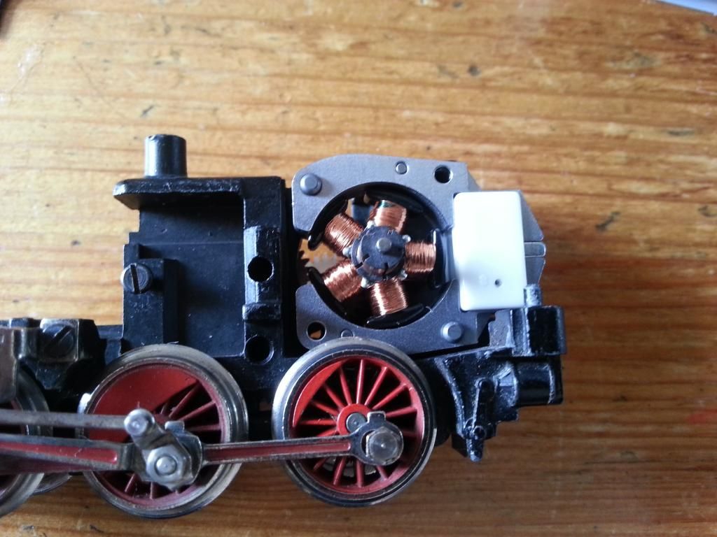

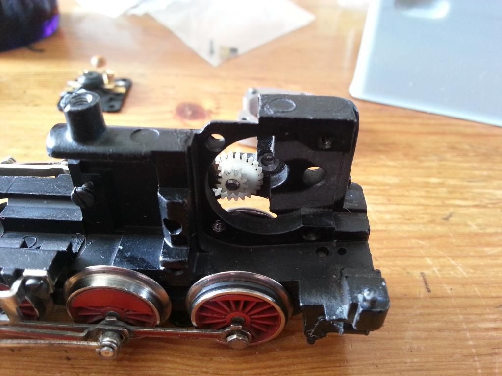

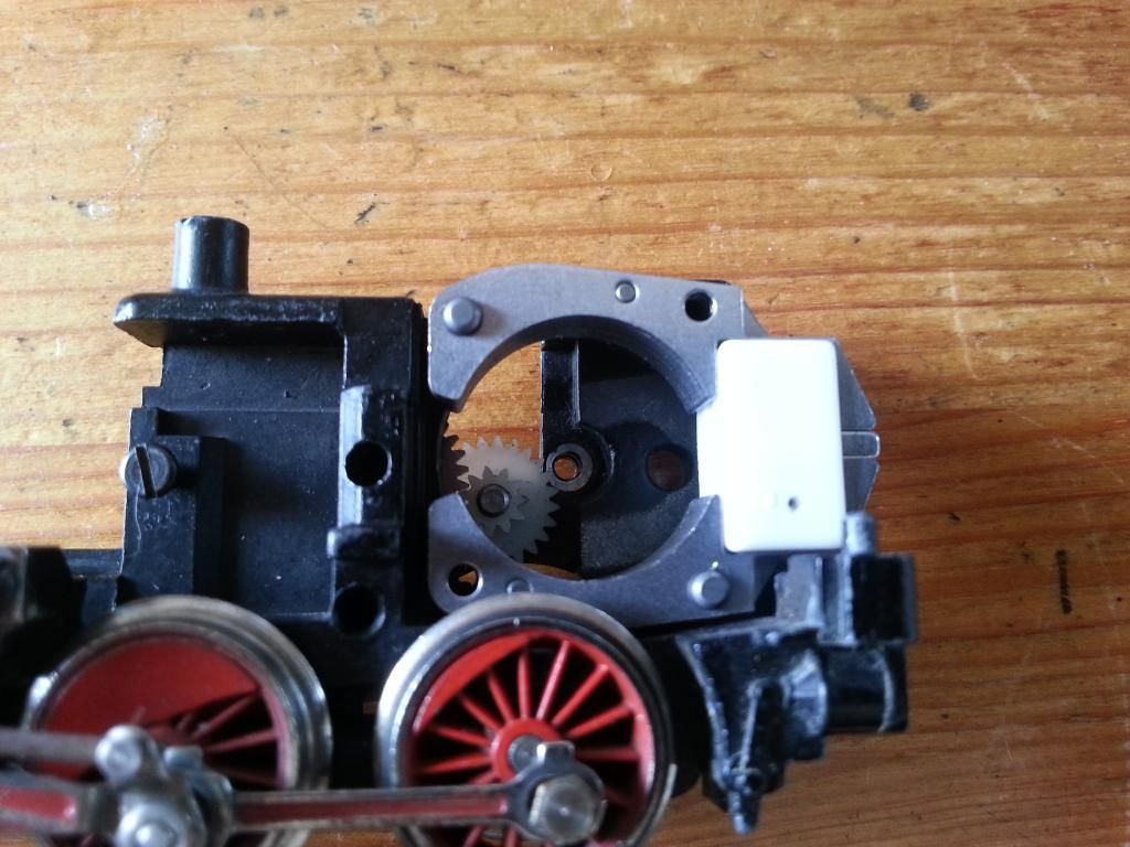

ik ben net  heel voorzichtig begonnen met het inbouwen van de motor

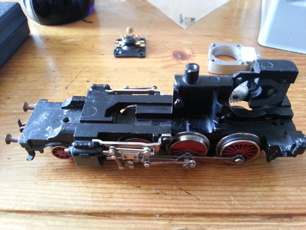

dit is het hele schoon gemaakte frame, ik weet het de antislipbandjes moeten ook nog vervangen worden maar ik moet eerst zien om hiervoor een juist sleuteltje te vinden
het plaatsen van de magneet
de 5 polige rotor
de afdekplaat erop

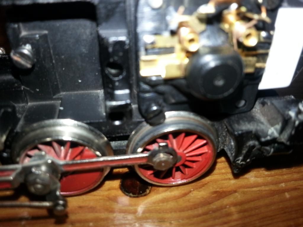

en toen kwam het probleem zoals je ziet zijn niet de schroeven te lang of te kort maar het geheel is te dik en past niet achter de wielflens
Wie weet hier raad voor???

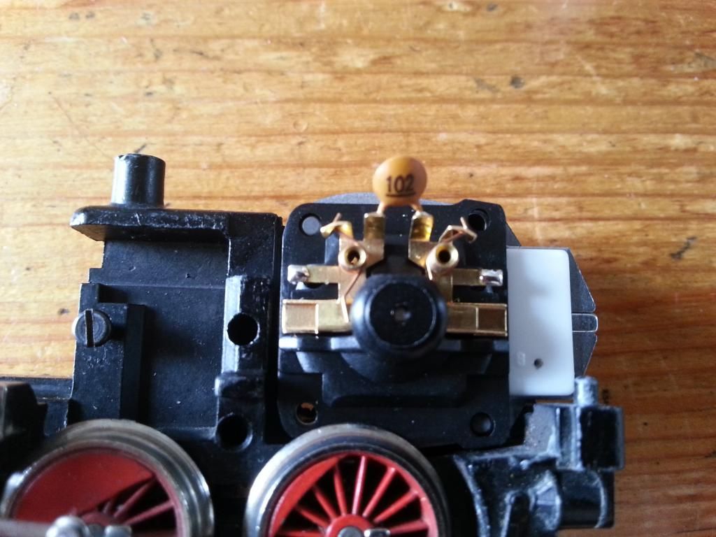

vanaf boven
nu is mijn vraag als ik deze er gewoon tot aan de wielflens in draai maar niet vast op de flens zodat het wiel kan draaien is dat dan een probleem?
of wie heeft er raad het gaat om motorombouwset 60943 van marklin
en met de bijgeleverde schroeven(de oude schroeven zijn echt te kort) want alles is toch wel dikker geworden
wie heeft er raad???
Gr Ed
Re: Schielo ombouw 3003 probleem hulp gevraagd!!
Je kan proberen het wiel los te halen van de as en daarna het motorschild vast schroeven.
Daarna weer het wiel terug zetten.
Meestal draai ik het schroefje erin en dan een beetje wiebelen met het wieltje zodat het schroefje erachter gaat.
Succes,
Sander.
Heb je het schild niet op zijn Kop?
Als het niet goed past.
Maar past het goed , tja dan zit ie goed he.... :D
In enkele modellen , moet je namelijk dat spul omdraaien.
Ed,
zoals Alex zegt je motorschild omdraaien bij stoomloc's ( zo geleerd bij Märklin). Kap zal waarschijnlijk niet meer passen als je het schild zo laat staan.
Toch eens kijken of je schroeven even lang zijn als er een langere bij is moet je die bovenaan inschroeven anders riskeer je de tandwielen te blokkeren.
Succes
Grts
Johan

Hallo allen
ik heb het schild niet omgedraaid maar een van de schroeven iets afgekort
en zoals sander aangaf wiel iets losgemaakt(geheel dus)
daarna de schroef vast gezet en iets afgeslepen

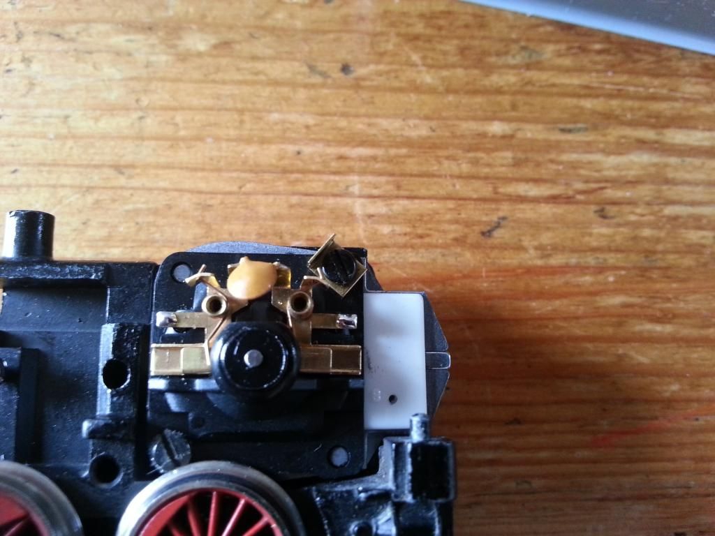

Bekend probleem. Schroef platter vijlen plus aan één kant een schuin kantje. Door het laatste krijg je de schroef erin, door het eerste loopt deze niet tegen de flens.
Hi Ed !
Alleen schroef linksonder er in steken, dan anker weer wat lostrekken en dan het hele zaakje in een keer met wat wiebelen op zijn plek rommelen. Lukt je wel !
Als je niets aan de boutkop doet verlies je je axiale speling! En dus aanlopen in de boog.
Plaatje er bij:
http://www.maerklin-sammler-infos.de/umbauten/lokomotiven/03003/03003_m_umbau.htm

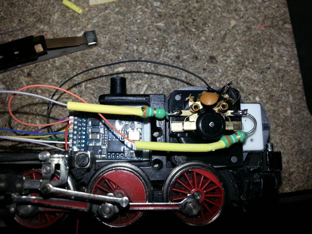

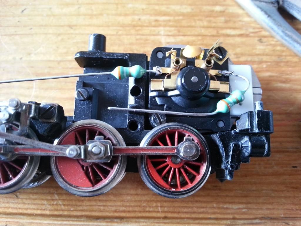

Daar was hij weer een paar uur verder en een oplossing gevonden en het volgende probleem is om de hoek komen kijken
maar eerst verder dankzij de heren hierboven
de schroef iets ingekort, wiel losgemaakt en de schroef er in gedraaid, daarna de schroef iets afgeslepen en dat is dit het resultaat zoals hierboven.
daarna de motor met een 9 volt batterij getest en hij liep wel wat krakend maar een drupje olie op de juiste plaatsen en hij liep mooi soepel

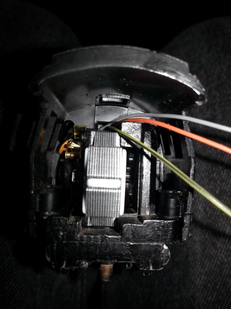

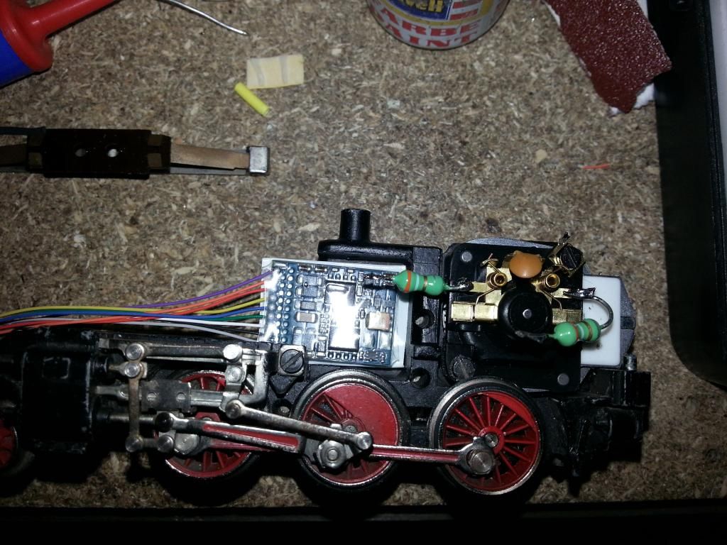

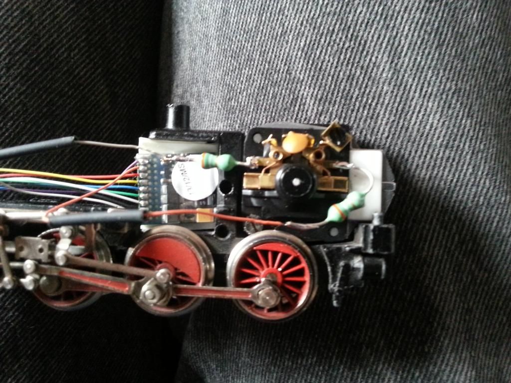

met de kap erop

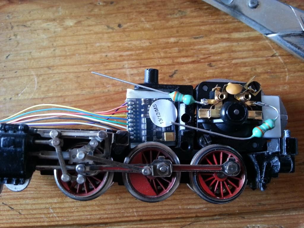

de ontstoor spoelen aangesloten
decoder met dubbelzijdig tape geplaatst
aansluiten motor
isoleren
tot zo ver was het weer leuk om te doen

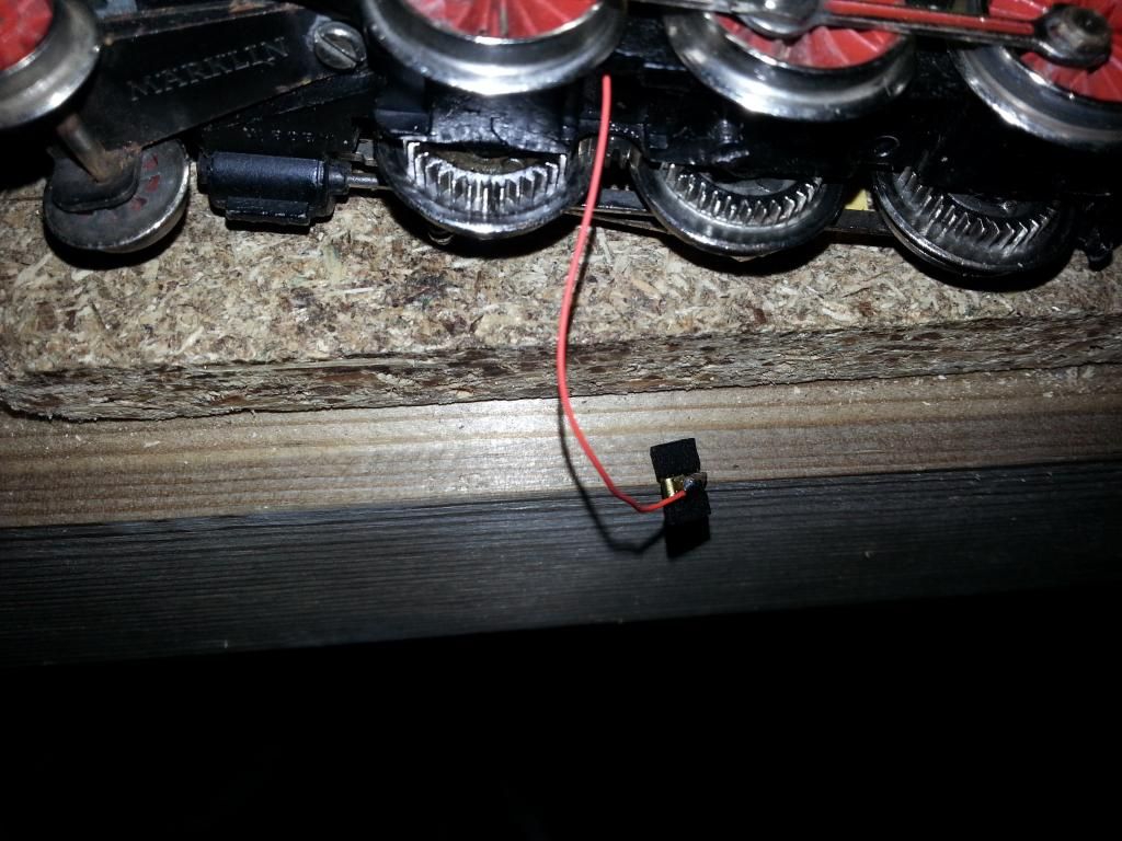

daarna de massa op de schroefplaatje aangesloten en het sleepcontact contact met de rode draad verbonden.
daarna op de baan gezet
adres 03 ingevoerd en langzaam de spanning er op ...... en bij mij steeg de spanning ook....... maar wat ik ook deed geen beweging of geluid.
meerdere malen geschakeld, bedrading nagekeken, er zat wel nog een oude slepert onder want in gorkum had hij het weer eens niet.....
maar nee hoor helemaal niets nada noppes
toen een  :idea: ik sluit de verlichting even los aan om te kijken of die el reageert
en ja hoor die brand als ik de functie toets op on zet.
schakelen en de verlichting schakelt mee
dus de decoder reageert ook het juiste adres maar wat i ook probeer de motor doet helemaal niets, de ontstoor spoelen overbrugd en ook dan niets
de decoder is nieuw en niet eerder aangesloten geweest dus hij kan in mijn ogen niet opgeblazen zijn ofzo, geen kortsluiting gehad dus ......
HELP HELP
gr Ed
Hallo Ed,
Is het wel een locdecoder, en geen functiedecoder?
Gr, John
John ,
Volgens het doosje is het een 52620 lokpilot fx v 3.0
funktions decoder mm/dcc/sx nem 652 8 polige kabelbaum
zou ik dan toch een verkeerde hebben????
maar waarom zitten er dan motorkabels aan?
die zouden dan toch niet nodig zijn??
maar ik als leek heb me dus wat verkeerds aangeschaft
daar gaan mijn centen dan
maar weer opnieuw sparen
in elk geval bedankt
Gr Ed

Hoi Ed,
Helaas voor jou heeft John gelijk :(
Kijk maar eens hier
Let ook goed op bij Esu, die maakt gebruik van een ander kleurcode dan Märklin, maar ook daar zijn uitzonderingen van te vinden.
Let gewoon goed op de bijgevoegde schema's, en goed de gebruikte kleurschema's hanteren.
Laat je ook goed informeren, en zeg ook tegen een verkoper waar je het voor nodig hebt.
Als deze verkoper goed geïnformeerd is, dan zal hij je ongetwijfeld geen functie decoder verkopen voor een lokdecoder.
Citaat van: eddyflame op vrijdag 11 juli 2014, 23:37:58
In het doosje zit een boekje. En in het boekje staat een aansluitschema. Daarop is te zien dat wat jij de motordraden noemt de uitgangen AUX3 en AUX4 zijn. ;)
Christian, 3rails.fr
Stuur me maar een PB'je, ik heb nog een Fx nodig voor een stuurstand en wil je ?20 betalen als'tie het nog doet.
Hoi Ed,
Jammer dat je de verkeerde decoder hebt gekocht, dat gebeurt je maar een keer  :)
Gelukkig zoekt Ben er nog een, en kun je met een paar euro erbij de juiste decoder kopen.
Peter Degeluidsman.

Eddy, heb je al eerder soldeer ervaring opgedaan?
Als ik de solderingen aan het motorschild zie, niet, want die lijken niet zo goed te zijn doorgevloeid.
Heb je de aansluitingen op het motorschild en die van de spoeltjes wel eerst voor gesoldeerd?
Een beetje soldeerpasta (flux) aanbrengen doet ook wonderen.
Pas ook op voor al die onbedekte draden, vooral die van de ledjes in de kap van de lok.
Gebruik krimpkous om alle blote draden te isoleren.
Veel succes met de ombouw en laat de decoder heel.  ;)

hallo kappa
ik heb redelijk veel soldeer ervaring, alleen is het zo dat mijn punt aardig aan het slijten is en ik even niet meer weet welke stiften ik moet bestellen bij conrad dus zit ik nu wel ff te modderen maar het komt goed hoor.
Gr Ed

Hallo allen, en speciaal Alex en Peter
gister de decoder bij een forumlid mogen omruilen en heb nu dus wel de goede( Ben heel hartelijk bedankt voor je aanbod, maar nu kon ik hem omruilen en kon ik dit weekend verder  :thumbup: :thumbup: :thumbup: :thumbup:)
deze zit er nu in een lopi 4
met dubbelzijdig tape vast gezet en de draden gesoldeerd
en dan nu de test.......
en voor Peter
tot zover is het ombouwen gelukt nu de verlichting nog aansluiten
maar daar ga ik misschien vanavond wat aan doen als de kids weer bij moeders zijn
Gr Ed

Hoi Ed,
Fijn dat er iemand is die bereid was voor omruil van je functiedecoder :thumbup:
Zo kan je verder, en te zien aan het filmpje ben je er bijna ;)
De verlichting kan je op twee manieren aansluiten, namelijk met 1 draad van de functie en de lamphouder nog aan de lok massa, of een volledig geïsoleerde lamphouder met twee draden.
In die situatie heb je de blauwe draad (in dit geval +) nodig en een draad van 1 van de functies.
Voorwaarde is wel dat je die lamphouders dan hebt, en je hebt ze met twee draadjes en zonder draadjes.
Heb je ze niet, dan ook geen man overboord, dan isoleer je de blauwe draad gewoon, zodat ie nergens tegenaan komt.
En dergelijke lichtombouw kan ook later plaats vinden.

Hallo Hans,
ja het gaat inderdaad de goede kant op, de kap en de tender heb ik reeds voorzien van ledjes(onder duo leds en boven gewoon een enkele)
dit werkte goed maar schijnbaar is de midden pin van de duo led die ik als massa gebruikte niet conform de esu
als ik de bedrading omdraai werkt het wel
maar ik ga eruit komen
maar daar ga ik vanavond later als de kids weg zijn (terug naar hun moeder) weer mee verder
gr Ed

Hoi Ed,
Mooi dat het gelukt is, als de loc vooruit rijd piept er wel iets misschien nog ergens wat vet of olie toevoegen.
Peter Degeluidsman.

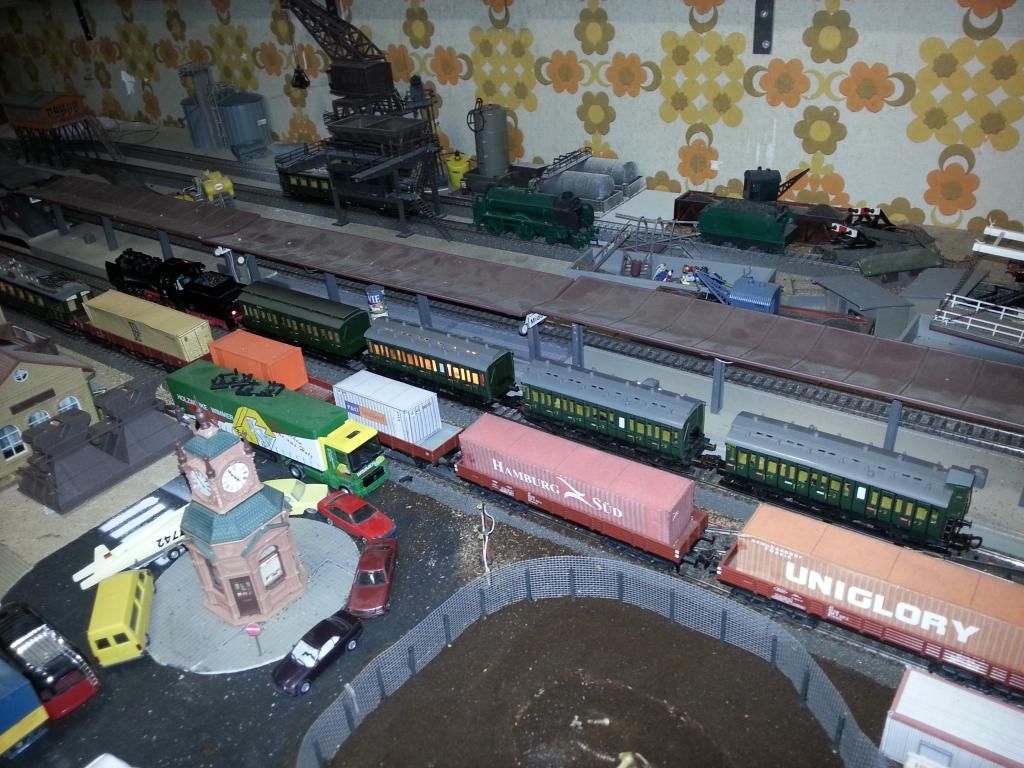

Vandaag van een medeforumlid een leuke set wagonnetjes voor achter mijn net omgebouwde 3003 binnegereden
in een van de wagonnetjes zit licht dat gaat er nog uit en er komt led voor in de plaats maar dan in alle vier
nog een vraagje weet iemenad wat voor sluitverlichting er vroeger in zat?(in het echie dan )
gr Ed
