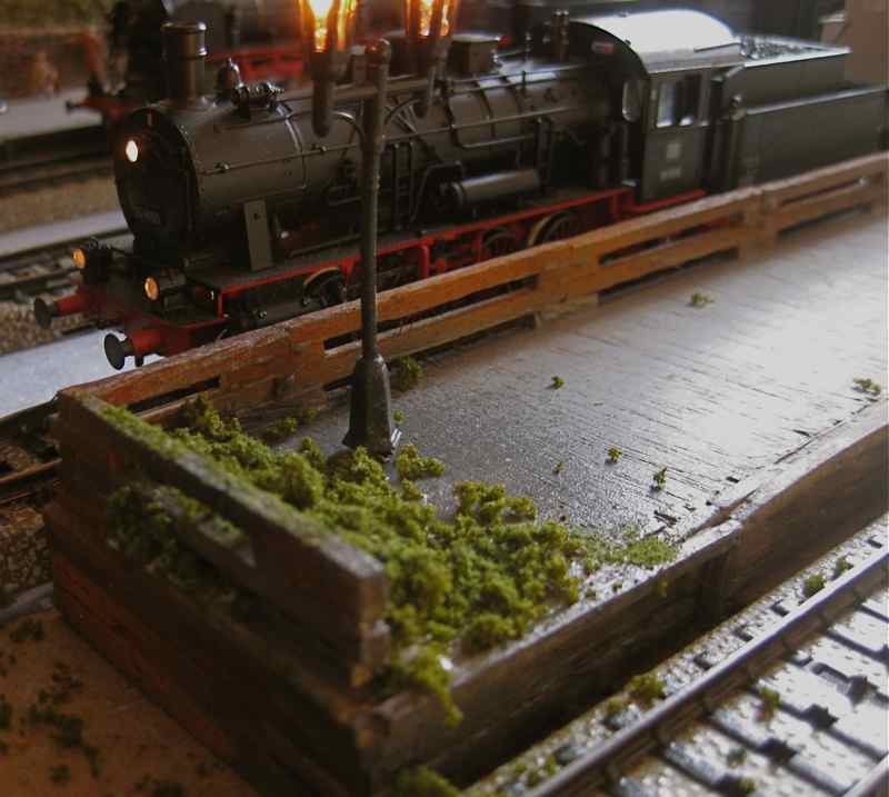

Hier nog een foto, met meer verlichting op het perron, helaas niet scherp  8o

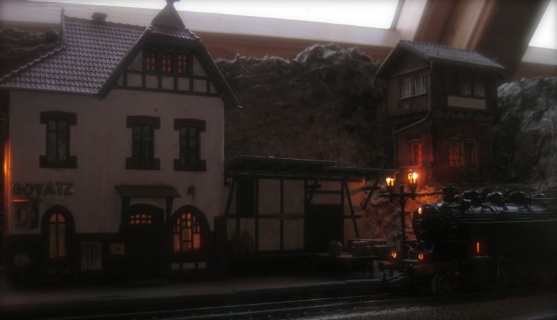

En verlichting in het station.

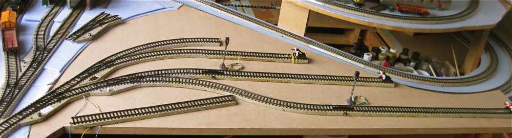

Re: Anton Pieck baan van Einte: 29dec. ideen voor rangeer terrein.
Citaat van: RoelMarklin op zondag 28 december 2014, 16:38:07
Daarom doe ik je hierbij een suggestie, uitgaande van de 3 wissels en de 2 ontkoppelrails, die ik op de foto's zie. Ik heb 2x 2 sporen gemaakt, en die een beetje gebundeld.
Ben inderdaad niet tevreden wat ik al had neer gelegd, ik zit wel vast aan de afmetingen van de plaat, die afneembaar wordt.
Het idee wat je hebt getekend vind ik wel een goed idee  :)

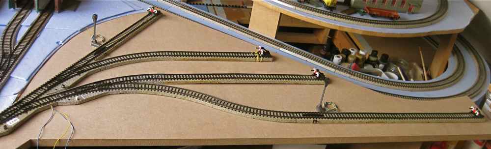

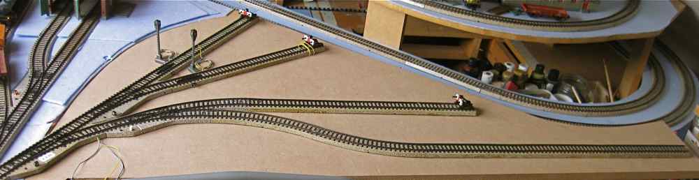

Hier weer een paar opties.
Ook het idee van Erik Nieuwenhuis, met een bocht wissel, mee genomen.
Ben ondertussen al bezig geweest met een paar ideeën  8o
En dan die goederen loods er ergens tussen denken.

Ik zou voor de oplossing van de middelste foto gaan, lijkt mij natuurgetrouwer.
Groeten vanuit Antwerpen.
Waarom niet het wissel onderaan een half railsje terug, dan een bocht eraan naar rechts en hier 2 wissels eraan, hierdoor krijg je alle rangeersporen mooi recht. Hierdoor hou je ruimte over voor andere leuke dongen.
Is maar een idee, maar wellicht het proberen waard.
Veel succes.
Gr henk

Dag Einte.
Naar mijn smaak zijn optie twee en drie het leukst. :thumbup:
Nog een idee voor optie twee: voor de linker bochtwissel een halve bocht
en na de wissel geen bochten, dan lopen de sporen strak langs elkaar.
Ikzelf vind optie 3 het leukst staan. :P
Optie 3. Lijkt het meest rustig & voldoende plek voor scenery.
Mooie uitwerkingen. Persoonlijk zou ik voor optie 2 (eventueel 3) gaan. Ik heb nog even gezocht naar je baanplan. Dat heb ik op pagina 80 onder nr. 3987 gevonden. De suggestie van Henk om het inrijdwissel een halve lengte terug te leggen kan zo te zien niet. Wellicht is het mogelijk om het inrijdwissel naar het rangeerstation vóór het wissel naar het locdepot te leggen?
Roel
Ik denk dat ik voor optie 3 zou gaan, optie 2 vind ik niet echt fraai met al die bogen. Bovendien is het ook lastig aan/af koppelen in de bocht.

ik heb nog een ideetje voor de het rangeer terrein bij de derde foto kan je ipv de bocht naar het onderste spoor een wissel plaatsen zodat je een extra recht spoor krijgt waar nog mooi een lok of zo kan staan
tis maar een idee
gr Ed

Over de indeling van het rangeer terrein, denk ik dat het de laatste versie wordt  :)

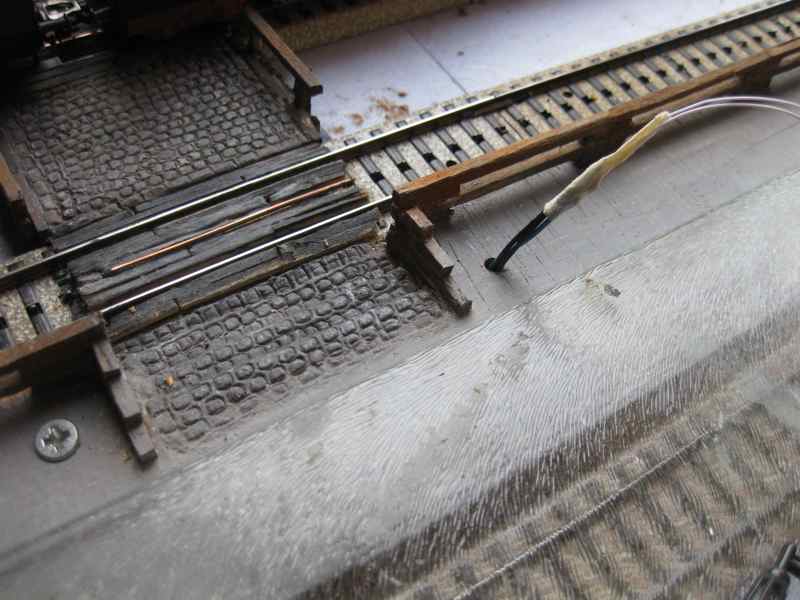

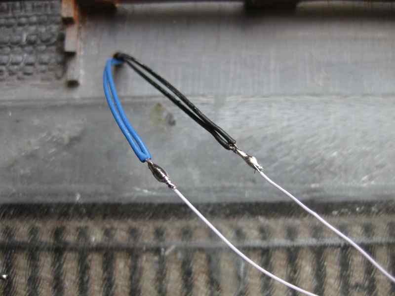

Vandaag begonnen met de verlichting van het tweede perron.
Eerst het perron met 3 schroeven vast gezet, toen de gaten geboord van de lampen 7 stuks.
Alle lampen staan gewoon paralel van elkaar gewoon doorverbonden onder de baan,
Zo gedaan  :) de dunne draden zijn van het lampje de dikkere van de voedings draden o,34 mm2 volgens mij,draden komen uit rest stukje kabel.
Even testen of ze werken en dan een stukje plakband er omheen, dan door een gaatje doen van 4 mm  :O
De schroeven heb ik zo weg gewerkt  8)

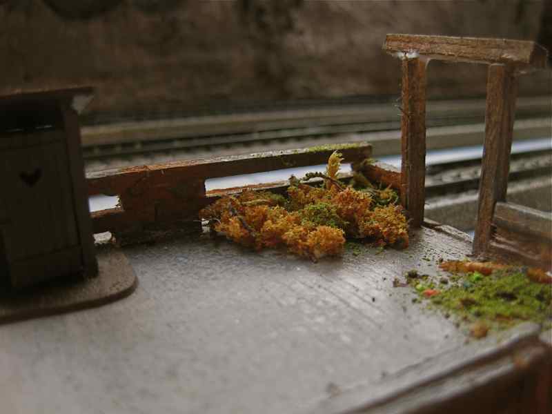

Let op, de lantaarns staan nog los, moet nog even uit zoeken hoe ik die vast ga zetten, met wat voor soort lijm :?

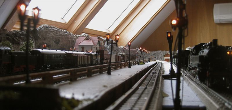

Dit is de andere kant met een poortje naar, ja waar heen  :O , lekker rommel hoekje.
En zo ziet het over de hele lengte uit, zie ook dat de rails niet erg recht ligt  :?

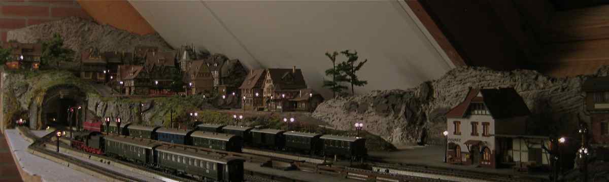

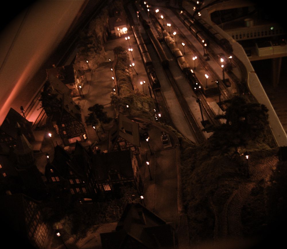

Ff foto in de avond  :)
Re: Anton Pieck baan van Einte: 1 jan. Lampen perron 2.
Mooooooooooooooooooooooooooooooooooooi.  B)

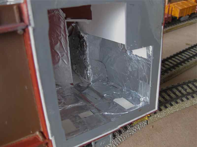

en de muren licht dicht maken latend maken.
Met zilver folie en houtlijm kom je een heel eind  8o
Alleen de delen af geplakt die je ziet.
En dit is het resultaat, heb wel de lampjes een stuk feller moeten laten branden, dit ivm. het licht buiten.
Maar het gaat om het idee  :)
Nou eerdt even vor mijn vrouwtje zorgen die heeft nog wel last van deze griep  :?
Re: Anton Pieck baan van Einte: 4 jan. Verlichting station seinhuis..
 :thumbup: :thumbup: :thumbup:
Ondanks dat het daglicht door de ramen komt is het nu al een sfeervolle foto. :thumbup:
Beterschap met je vrouw. :thumbup:
